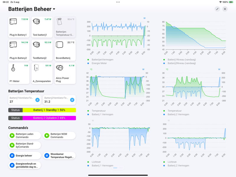

De laadstand vanmorgen (hij moet eigenlijk in standby ivm dynamisch maar dat heeft hij vanmorgen niet opgepakt).
Je ziet de batterij eigenlijk mee bewegen. Zolang je in 1 bepaalde stand staat volgt dat elkaar best snel op (volgen). Bij ontladen zal hij eerst moeten switchen dus en dat duurt een paar tellen.

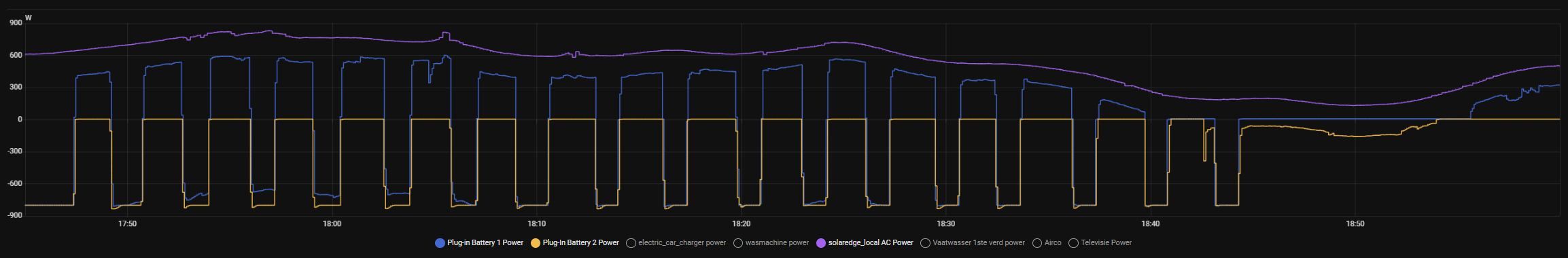

Vanavond de grillplaat aangezwengeld. Dat ziet er met twee PiB's dan zo uit in Home Assistant:
Afbeeldingslocatie: https://tweakers.net/i/l4y1PCuVNK6KhKqppNUzw2CGPx0=/fit-in/4000x4000/filters:no_upscale():strip_exif()/f/image/vin4OnxlGpHhiVP7miQBpc2M.png?f=user_large
Overigens net terug van vakantie, dus: vandaag overdag vijf wassen gedraaid, waarvan er twee in de wasdroger moesten, een vaatwasser, de plugin Prius opgeladen - en dat op een dag met niet bijster veel zon. Een mooie dag dus om op de goedkope uren mijn "charge-only" automation eens uit te proberen en dat werkt. Geheel gebouwd met de UI (ik ben niet niet zo'n ster in yaml), en het is ook niet geheel af.
Als het wat meer gepolijst is zal ik hier wel e.e.a. delen, net als mijn "discharge-only" automation.

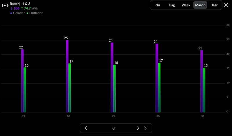

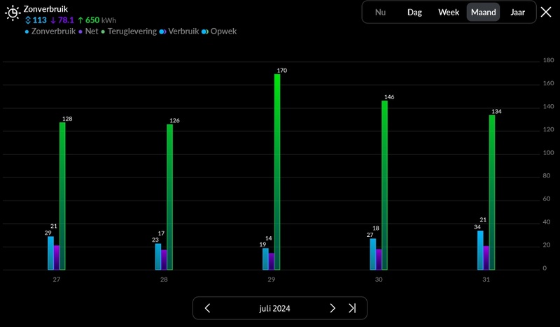

Juli 2024
Afbeeldingslocatie: https://tweakers.net/i/6UnM88N7__flLdnT2tlt_vz5PLs=/800x/filters:strip_icc():strip_exif()/f/image/MpdfshY3D8v0ByFaZcKQ5lqT.jpg?f=fotoalbum_large
Juli 2025
Afbeeldingslocatie: https://tweakers.net/i/XpXr6wsUBkMPfeQESbWC9U_xm0U=/800x/filters:strip_icc():strip_exif()/f/image/cuSrLWrLKPrC8X6YWGA15z2f.jpg?f=fotoalbum_large
Afbeeldingslocatie: https://tweakers.net/i/5LUB0cOC_eh1B7GF12-UgAYOOVw=/800x/filters:strip_icc():strip_exif()/f/image/PKF7FYlLcTUhPRwOuWucdCsQ.jpg?f=fotoalbum_large
Afbeeldingslocatie: https://tweakers.net/i/KqIJsE-CxSPUNkshhg9LsyGTqQI=/800x/filters:strip_exif()/f/image/ytHQ2ocNnAFCLBVkZuolMFEt.png?f=fotoalbum_large
Afbeeldingslocatie: https://tweakers.net/i/0JKmKbzsE0Wv6xxY21yIoXHT9EA=/800x/filters:strip_exif()/f/image/QfUiuhTD4QXDSPHnDaRHZ8Fu.png?f=fotoalbum_large
De overgang levering van vermogen door de batterijen verloopt vrijwel naadloos. De regeling blijft mooi strak.
De software is erg goed op dit moment. Houden zo.

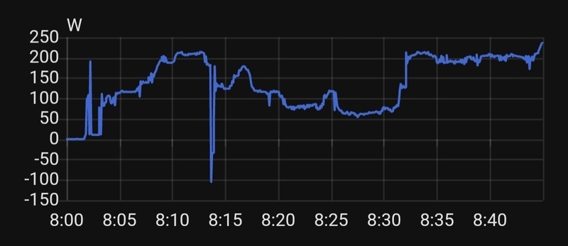

fRiEtJeSaTe schreef op zondag 3 augustus 2025 @ 12:22:
Heeft iemand een voorbeeld grafiek van hoe de accu reageert op grote wisselingen in PV output zoals de afgelopen dagen? Hoe goed kan de batterij NOM houden, en welke techniek gebruikt hij hiervoor? Ik neem aan dat ie niet elke seconde het laadwattage aan kan passen op gelijke tred met de P1 meter?
Werkt prima. Beweegt keurig mee. Alleen als er een keuze tussen laden en ontladen gemaakt moet worden duurt het even voor er een keuze gemaakt wordt. Maar dit is met opzet om te voorkomen dat het een flipperkast wordt.
Afbeeldingslocatie: https://tweakers.net/i/6XxNUfwfZUbEh7lTSEEZ2Wa9gJs=/x800/filters:strip_exif()/f/image/A4N99tpV9fVkhpIcQFPTQNcZ.png?f=fotoalbum_large
Wasdroger die aanstaat, PV met bewolking. PIB die ontlaad.
Ik had het gisteren op mijn heupen, toch eens proberen wat er gebeurt als ik het spul terug zet op Omada. Er was immers een firmware update geweest die het zou moeten verbeteren. Lang verhaal kort, ik stond dus vannacht in mijn blote reet met spul weer aan de AirPort te hangen.
In dit topic is bij meerdere gebruikers gebleken dat het geen gelukkige combinatie is om de P1 meter de batterijen te laten besturen en gelijktijdig data op te vragen voor automatiseringsdoeleinden. Ik vermoed dat de P1 meter daar eigenlijk net geen genoeg rekenkracht/geheugen voor heeft. Dus ik ga het splitsen. P1 meter voor de besturing van de batterijen, Homey Energy dongle voor het uitlezen van de slimme meter.
Moet je dit soort dingen niet voor jezelf houden? 😉

Het waren batterijen hè jongens, geen ventilatoren. :+ Maar midden in de nacht, gaat eens naar de wc en ziet een witte gloed door de keukendeur...
Sowieso vind ik die splitter wel een fijn dingetje. Draait als een zonnetje met de dongle van een energieboer met een plan en bij.
Ik verwacht wel dat het goed gaat draaien. @GL007 gaf al aan zo te draaien zonder problemen. Ik heb vanmorgen de poling op 10 seconden gezet in voorbereiding van de Homey dongle. En dat draait vandaag al weer beter. De batterij ging af en toe even in pauze zonder duidelijke rede. P1 verbinding was ook een probleem. Daarom had ik eerst weer even de Omada WiFi getest. Maar dus snel terug gegaan naar de AirPort. Verder vandaag geen rare dingen opgevallen.
Het is leuk dat je de Homewizard P1 meter op diverse manieren kan inzetten. Maar als deze de batterijen moet besturen laat je deze denk ik het beste met rust. Als ik de Homey dongle binnen heb weet ik meer. (zal morgen wel op de bus gaan)
  • EVfan
  • Registratie: December 2021
  • Laatst online: 16:33
In juli heb ik 79% van de PV opbrengst zelf kunnen verbruiken.
Afbeeldingslocatie: https://tweakers.net/i/RbNrAe9kyqVeJej0FTUImVkroUY=/800x/filters:strip_icc():strip_exif()/f/image/Zb793LKznTGlvHrC3zUDZPXj.jpg?f=fotoalbum_large
Uiteraard geholpen door de dorstige EV’s, maar ook de 3 PiB’s. Vorig jaar juli kwam ik niet hoger dan 60%.
De zware koelmachine en de EV’s zorgen er anderzijds weer voor dat de gebruikte PV stroom maar 60% van mijn totale verbruik was.
Toch wel positieve scores hoor.

Eh nee ik zie geen reden om mijn code aan te passen om er een Homey Energy dongle er naast laten werken.
Geen idee wat je ziet als Homewizard P1 API remote?
Werk: Netwerk monitoring prutser —- Prive: Developer Homewizard app voor Homey
Tebbie schreef op zondag 3 augustus 2025 @ 19:33:
Zinloze actie helemaal mee eens en korte poll tijd is volkomen zinloos als je vanuit homey de zaak staat mee te kijken
[ Voor 14% gewijzigd door GL007 op 03-08-2025 20:24 ]
Homey, Homewizard battery 2x, 9 zonnepanelen 3100W piek, power SolarEdge omvormer ,Airco als verwarming, IPad, Iphone

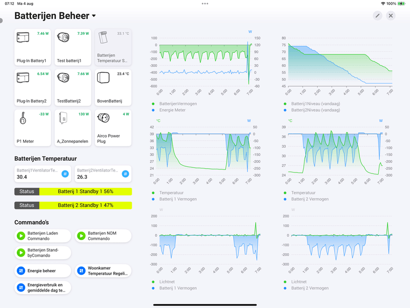

Afbeeldingslocatie: https://tweakers.net/i/4-9Tc_6F1rSrfNNK6-jOylws5Lc=/800x/filters:strip_icc():strip_exif()/f/image/7iWd0qww1hNcJCoGhyOTCF5n.jpg?f=fotoalbum_large
Afbeeldingslocatie: https://tweakers.net/i/P0ctR5LpsUvJPMXc7hJ75nHEdA0=/800x/filters:strip_exif()/f/image/ilNPrAFpGt3LPSc8XQJOjsjZ.png?f=fotoalbum_large
De regeling werk erg strak.
De poltijd met P1 staat op 20 seconden.
De update tijd van de kWh meter is 10 seconden
De overname Batterij1 en Batterij2 leveringen loopt naadloos overslaan. De is een bewijs van de prima stukje software.
De regeling is niet 100% NOM. (Kleine afwijking ) Hier ligt ik daar niet wakker van.
GL007 schreef op maandag 4 augustus 2025 @ 07:11:
Als je de batterijen in een andere mode wilt zetten dan heb je de koppeling naar P1 wel nodig. Maar zet de pol tijd gewoon lang dan is de invloed van de communicatie met Homey minder van invloed op de batterij regel kring met P1.
Uiteraard. Maar wat ik in dit topic voorbij heb zien komen is het een commando om een mode te zetten. Mijn inziens hoef je dan niet om de x tijd data op te vragen.
