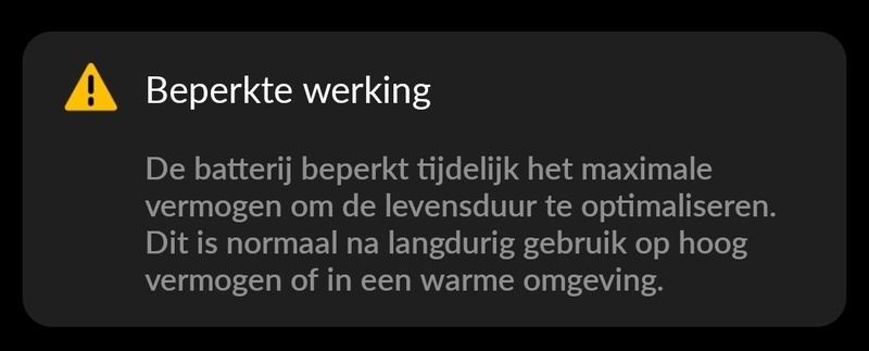

Heeft iemand al een afschakelende PiB gehad door hitte? Bij mij thuis zitten alle ramen natuurlijk dicht en de batterij staat op zolder, tot nu toe is hij nog blijven werken.

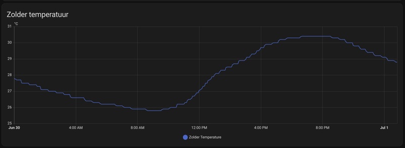

Het was net over de 30 graden op zolder vandaag. Daar staat één van mijn Plug-In Batteries. Hij heeft even zichzelf op inactief gezet en is later gewoon gaan ontladen. Wellicht uit de grafiek te halen. Zie afbeeldingen.

Afschakelend niet wel teruggaand in zijn vermogen. Gisteravond gezien. Dat is hier de 2e keer. Ik heb de ventilator van dochter even geleend om te testen wat er gebeurd als je de omgevingslucht rond de batterij in beweging gaat zetten. Wat je dan ziet is dat de PIB best snel weer zijn activiteit weer oppakt.

Nu met deze hitte wel de klacht in de app dat 'ie zichzelf wat beperkt, wat er op neer lijkt te komen dat er nog maar met 720W wordt opgeladen ipv 800. Als dat (tot nu toe) alleen met een flinke bak hitte aan de orde is dan vind ik dat allemaal niet zo'n ramp, genoeg zon vandaag om ook met nog veel minder vermogen vol te laden :+

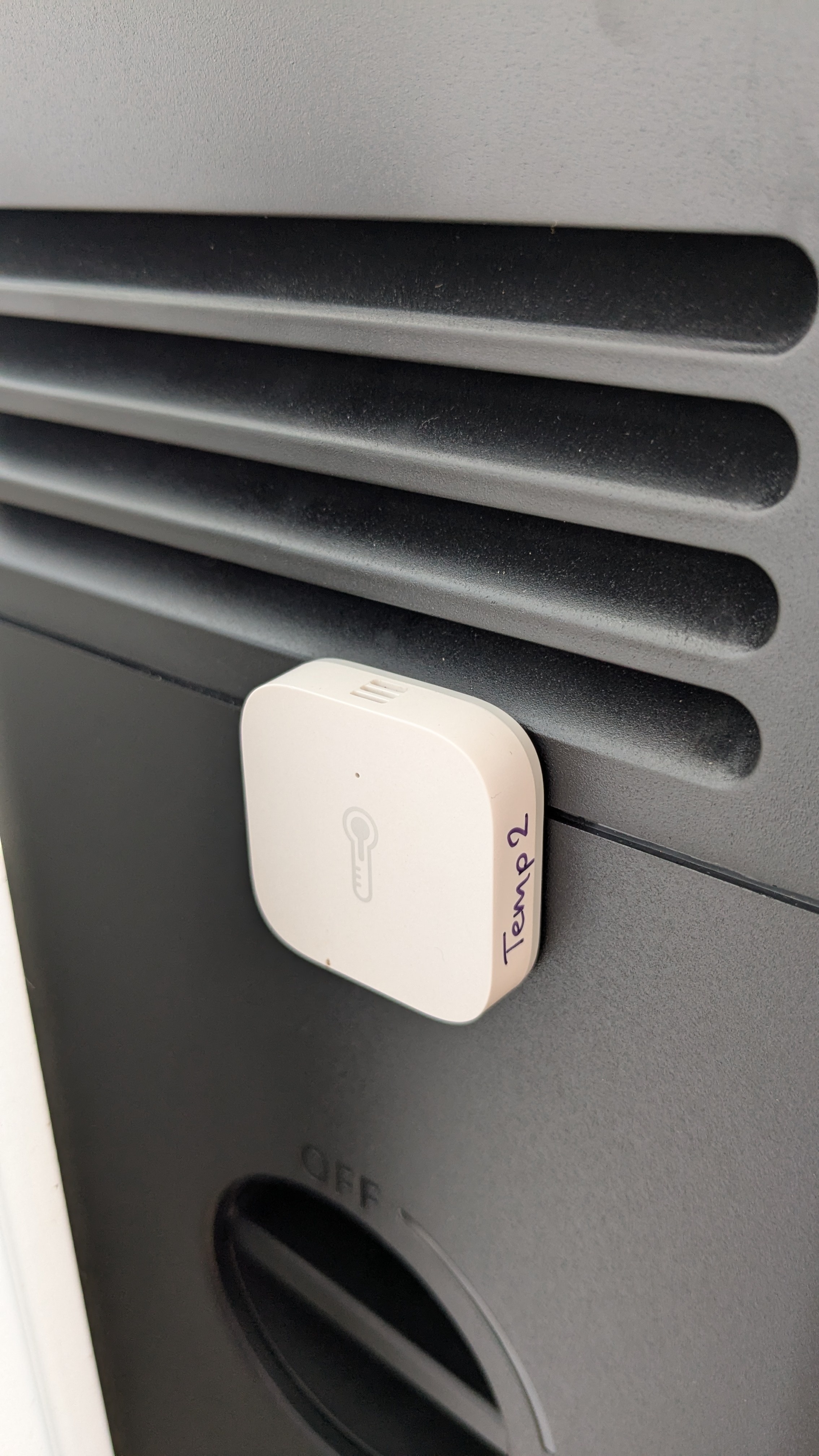

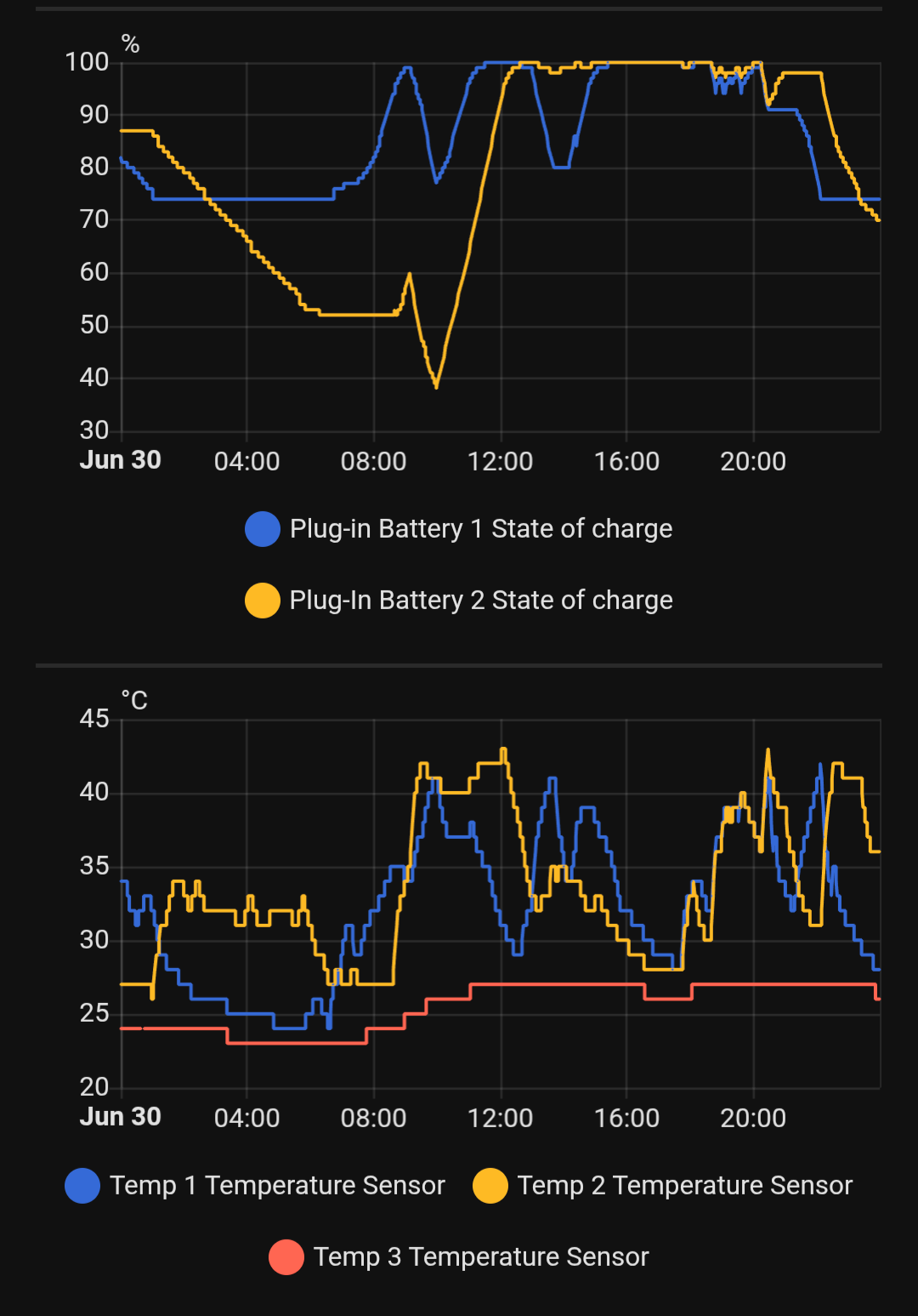

Mijn PiB's staan op een relatief koele plek, dus hier nog geen problemen met de temperatuur gehad.
Ik meet op drie plekken de temperatuur; bij de uitblaasopeningen van beide PiB's (aldus) en op ongeveer een meter afstand.
Dat levert deze data op (dit is gisteren 24u):
Afbeeldingslocatie: https://tweakers.net/fotoalbum/image/rM4gY7hlkj6zQAoFZ0TG8xdW.png
Die sensortjes reageren snel, enige beperking is dat ze alleen hele graden meten (geen decimalen), maar verder geeft dit een mooi beeld zo.
Ik denk ook wel te zien dat de PiB's de ruimte extra opwarmen als ze bezig zijn.

JeroenH schreef op dinsdag 1 juli 2025 @ 09:37:
Jouw metingen komen aardig overeen met het resultaat hier

Op de PIB geplakt? Magneetje?

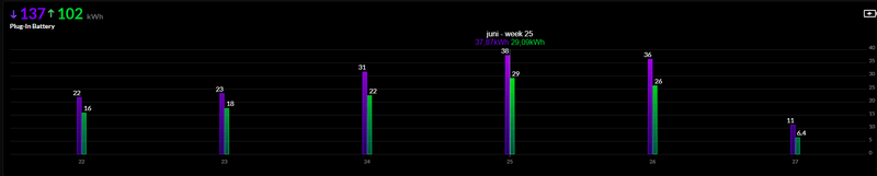

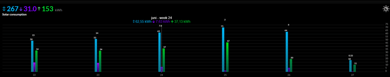

Eindelijk m'n RTE automatisch kunnen berekenen, beetje "blonde" actie als je i.p.v. je batterij import/export de waarde van je P1 meter uit gaat lezen. Vond het al zo raar dat ik niet hoger dan 39 % kwam hahaha. Sorry moest het even delen.
Hier niet volledig afgeschakeld, maar omdat er 800 in, 800 uit ging afgelopen zondag en de omgeving 27 graden, was wel een combi melding en terug schakelen tot 90% werking.
Na de deur open zetten, en de lucht vanuit de ruimte waar airco aan staat de temperatuur 1 graad deed zakken was de melding weg en ging de batterij weer volle bak.
panasonic warmtepomp 2013-4900wp zuidoost, 2018-1650wp zuidoost, 2025-2970wp zuidwest, 2024 PHEV, 2025 3 maanden Homewizard thuisaccu, vanaf 20 september 2025 een Marstek Venus E v2 5.12 kWh firmware v156 BMS 216 P1 ct003 v117
Ik meet op drie plekken de temperatuur; bij de uitblaasopeningen van beide PiB's en op ongeveer een meter afstand.
Bij een omgevingstemperatuur van 32C en een uitgangstemperatuur van 43C (gemeten in het uitblaasrooster van de PiB) wordt het vermogen bij het opladen keurig teruggeregeld van 800W naar 650W. Werkt dus prima.

Afbeeldingslocatie: https://tweakers.net/i/7OxG_Ytqm7EmE19efgw0Vo97lLg=/800x/filters:strip_icc():strip_exif()/f/image/IZXGSYeU1uG1GcxZlY0QR5fN.jpg?f=fotoalbum_large
Hier vergelijkbaar temperatuur / Vermogen
Bij behoren inlaat temperatuur is 23 graden.
Ruimte wordt door airco gekoeld.

Afbeeldingslocatie: https://tweakers.net/i/F7jAHXb0kU-d1vwJlbIViGQ95C8=/800x/filters:strip_exif()/f/image/0mB484XeC6uIwGonspkvicEo.png?f=fotoalbum_largeAfbeeldingslocatie: https://tweakers.net/i/I3IvpE6T2NK11W_UgigXKI3B2RQ=/800x/filters:strip_exif()/f/image/nmKcKzEB65A27Mtczi6ol4BI.png?f=fotoalbum_large

[Afbeelding][Afbeelding]
Rendement = (Export energy / Import energy)*100
Belangrijk is dat je formule doet op het moment vlak voor het opladen.en het is beter dat je over een periode van een.maand doet
[ Voor 3% gewijzigd door GL007 op 01-07-2025 14:52 ]

Bubba76 schreef op dinsdag 1 juli 2025 @ 14:47:
Ergens wil ik dat ook wel weten, hoe je dat uitrekent, ben ook blond, en een heel slecht cijfer voor rekenen.
Voor de rest heel blij met mijn twee batterijtjes totaal geen problemen, net werd alleen even het vermogen terug geschroefd IVM met warmte.
Je totaal geleverd van de batterij delen door het totaal wat erin is gegaan.
In het geval van je plaatje 102/137=0,744 x100%=74,4% RTE

Ja dat word nu moeilijk, ze komen de laatste tijd niet meer op nul, ik heb elke ochtend nog wel wat over.
fxs81 schreef op dinsdag 1 juli 2025 @ 14:50:
Top ThX nu weet ik in ieder geval hoe het berekent moet worden, eigenlijk helemaal niet zo moeilijk, straks als de battrijen weer eens leeg zijn eens berekenen.
Bubba76 schreef op dinsdag 1 juli 2025 @ 14:58:
Naar nul gaan is niet zo relevant. Als je de nauwkeurigheid hoog wil hebben dan doe je dat na het einde van één cyclus. Vandaar het tijdstip in de ochtend.
[ Voor 12% gewijzigd door GL007 op 01-07-2025 15:03 ]
