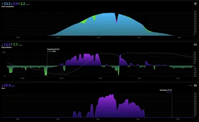

Veel verbruikt vandaag; Wassen, drogen, de vaatwasser, magentron voor de kommetjes soep (en de warme melk in ochtendkoffie, waterkoker voor de thee, en daarbij nog wat hobby "slijp - en laswerkzaamheden".
(huidige inzet is; 3x Homewizard PIB, Victron mp2's 3 fasen 32 kWh. En een 2,4kWh "eigen knutsel" die onze nachten voorziet van de benodigde stroom )

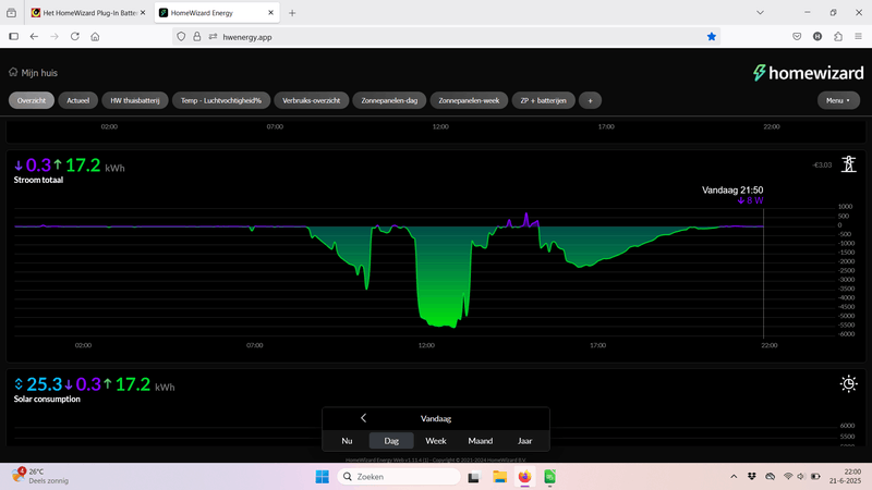

Afbeeldingslocatie: https://tweakers.net/i/DHhh9BSs9LXqJjTNo8w3qOpnyRk=/800x/filters:strip_exif()/f/image/9XvblY8FC6y00GcsfQv1f4mI.png?f=fotoalbum_large

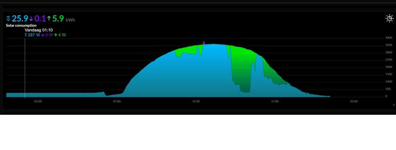

EV fijn aan de lader vandaag. Zoveel mogelijk stroom zelf opmaken.
Je ziet een knip in mijn stroomafname; dat is de tijd dat ik even boodschappen moest doen.
Kleine piekjes afname van het net is omdat de wasachine er ook nog even bij moest.
Ik ben nog steeds tevreden !

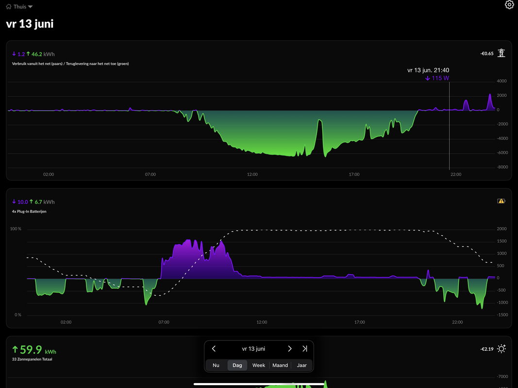

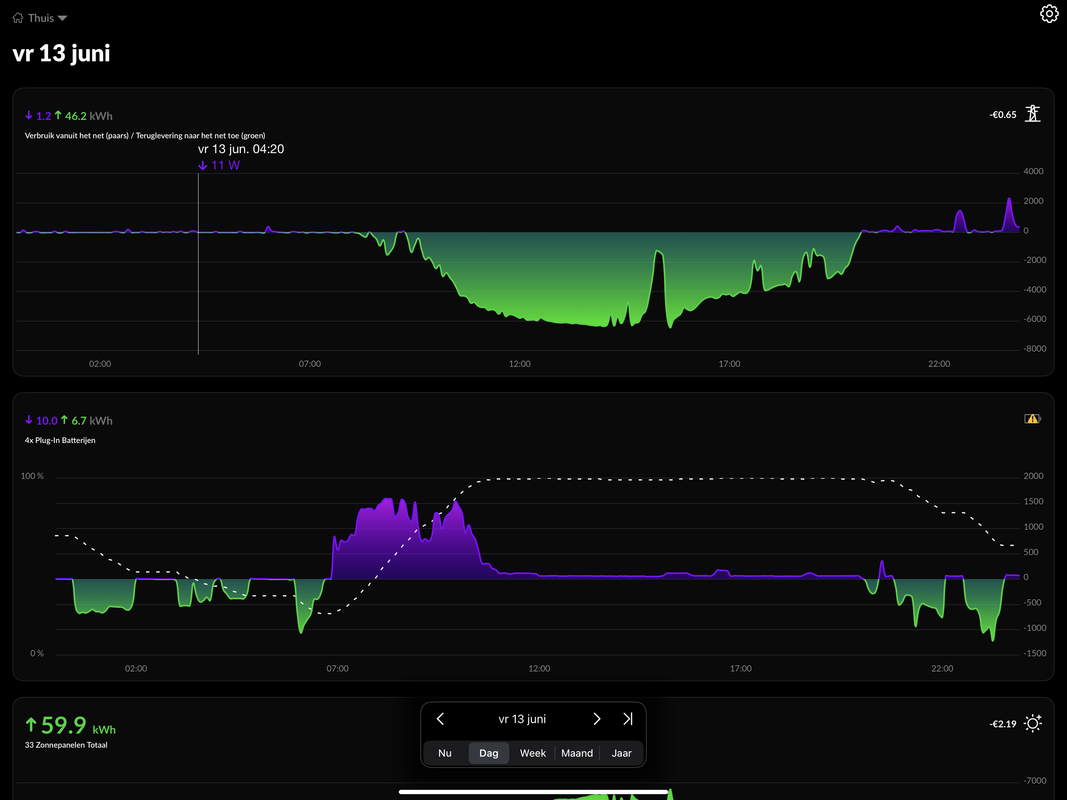

Remco2001 schreef op zaterdag 21 juni 2025 @ 22:15:
‘k Ga toch maar een nieuwe P1-meter bestellen met voeding. Baat het niet, dan schaadt het niet.
Na opnieuw een test te hebben uitgevoerd, met “from scratch”, P1-meter en batterijen gereset en verwijderd; P1 meter aangemeld en toegevoegd, met daarachter de 1e batterij, gaat het goed op NOM, maar nu met een 2e erbij, blijft ie weer een gedeelte uit het net trekken (60 Watt momenteel, met een totaal stroomverbruik van iets over de 220 Watt (dus 160 Watt uit de batterijen).
Ik begrijp het gewoon niet. Heeft het altijd goed gedaan met 2 batterijen, maar met de 3e en 4e (en wellicht 1.0108) gedraagt het spul zich compleet anders. Met regelmaat doen de batterijen gewoon helemaal niks en blijven dus inactief, terwijl er wel stroomvraag is, maar dat haalt ie dus het net.
Ook nu in de combinatie met 2 batterijen unlocked naar 1600 Watt en nu de airco aan en dus een stroomverbruik ruim hoger dan 800 Watt, schakelt de 2e batterij wel bij, maar ook net zo snel weer uit. Het verloop is gewoon heel grillig.
Ik ben ook op zoek naar vergelijkbare ervaringen of leden die hier ook een oudere p1-meter hebben met meer dan 2 batterijen.
-edit- Heel even ook de melding “Bad Gateway” in de app.

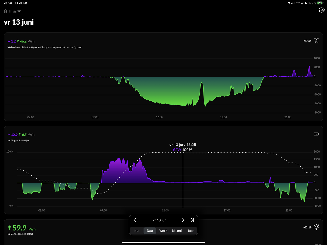

Devke schreef op zaterdag 21 juni 2025 @ 22:29:
Kun je voor jezelf terug halen vanaf welke moment het mis ging? Laatste wijzgingen die gedaan zijn in je netwerk? Na de update naar 1.0108 of na de nieuwe beta versie p1?
Je kunt ook HW eens benaderen. Die kunnen meekijken. Geven de batterijen zelf geen meldingen? Hebben ze een eigen vast IP adres net als je P1?
Ja, tot 13 juni bleef het mooi NOM. Na die tijd constant verbruik uit het net tijdens geen zonneopwek. Het is echter ook in die dagen dat ik naar firmware 1.0108 ben gegaan. PIB’s 1 en 2 zaten al eerder op die firmware dan de later toegevoegde PIB’s 3 en 4. P1-meter firmware is ook volgens mij rond die tijd geupdate, maar dat is moeilijk te zeggen. Kan ook iets eerder zijn geweest.
Alle devices van Homewizard hebben een vast ip-adres gekregen (ingesteld in de router). Momenteel ook eigen netwerk ingesteld voor de P1-meter en de 4 PIB’s. PIB’s zelf geven zelf momenteel geen meldingen, uitgezonderd ca. 1x per dag een verloren connectie met de P1-meter bij 2 van de 4 PIB’s, in de afgelopen 2 weken. Dat was voordat PIB’s 3 en 4 gekoppeld werden ook nooit het geval geweest.
Ook zie ik een constant stroomverbruik van de PIB’s overdag, als de PIB’s inactief staan, zo rond de 60 Watt. Dat was voor die 2 weken ook niet. Toen bleef het gewoon 0.
Voor:
Afbeeldingslocatie: https://i.postimg.cc/TPf4Gx4C/IMG-1069.png
Afbeeldingslocatie: https://i.postimg.cc/d1HH8S9F/IMG-1072.png
Na:
Afbeeldingslocatie: https://i.postimg.cc/Gm0f7GJ0/IMG-1068.png
Afbeeldingslocatie: https://i.postimg.cc/Mp79sGYd/IMG-1073.png
NB: gemelde uitroepteken in de 2e en 4e afbeelding is een warmtemelding.
[ Voor 15% gewijzigd door Remco2001 op 21-06-2025 23:29 ]

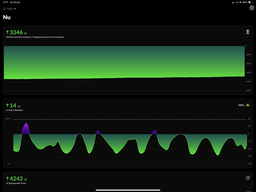

Langzamerhand word het nu weer minder lang licht.
Afbeeldingslocatie: https://tweakers.net/i/9XDKS8wCbz2zIhhzE_Rt4LGAhXk=/800x/filters:strip_exif()/f/image/brMgYaE9noKHCD3k8LJQdH1I.png?f=fotoalbum_large

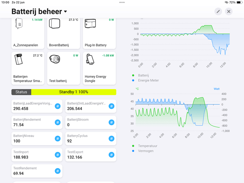

Devke schreef op zaterdag 21 juni 2025 @ 19:38:
Batterij staat vanaf een uurtje of 15 uur in standby. Ik zal wat gegevens delen:
Import:
vlgs batterij 8 Wh
vlgs socket 15 Wh
vlgs MID kWh HW 24 Wh
Export
vlgs batterij 19 Wh
vlgs socket 0 Wh
vlgs MID kWh HW 0 Wh
Kom maar op >:)
Edit : Verschil tussen batterij laden en socket laden was 0,1%. Very nice. Tussen batterij en kWh meter zat 1,1% verschil. Ook prima.
p.s. ik denk dat ik de uitkomst voor morgen wel weet.
Import batterij 10
Socket 10
kWH 10
Export batterij 1
Socket 1
kWh 1
De Batterij werkt hier perfect. Nou de tweede nog.

GL007 schreef op zondag 22 juni 2025 @ 07:53:
Import batterij 10
Socket 10
kWH 10
Export batterij 1
Socket 1
kWh 1
Net snel even gekeken. Moet nog ff checken. Socket tov batterij 3.4% verschil. KwH meter tov batterij 5.6% verschil. Dit is ontladen gisteravond en vannacht.
[ Voor 5% gewijzigd door Devke op 22-06-2025 08:18 ]

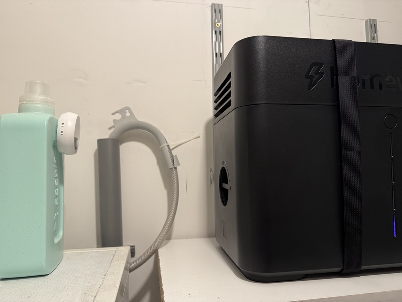

Hier ook zojuist aan het meten gegaan. Thermometer hangt zo'n 20 cm van de uitlaat
Afbeeldingslocatie: https://tweakers.net/i/mMEsFzwJYgnVOI7OStYWA60Fb1k=/800x/filters:strip_icc():strip_exif()/f/image/iW0viyuxMR3aqcRTB5J08VR5.jpg?f=fotoalbum_large
Afbeeldingslocatie: https://tweakers.net/i/rogtoZDqhAdKMgfGukxmz0VKYIQ=/fit-in/4000x4000/filters:no_upscale():strip_exif()/f/image/Tks7KruoPtyCkIcD4yc6ykKe.png?f=user_large
Afbeeldingslocatie: https://tweakers.net/i/hELR2F0qQ0yu6rnM80-MKcmAyBs=/fit-in/4000x4000/filters:no_upscale():strip_exif()/f/image/xOvPrzMW9Th6VaaYrnvQSRB7.png?f=user_large
Bing

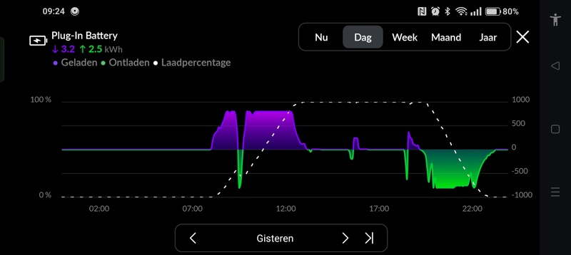

Onze 🪫 was er gisterenavond om 23:15 uur al doorheen.... 🙄
Wel een mooie RTE van 78,1% 😉
Afbeeldingslocatie: https://tweakers.net/i/bLVkwQucqq2zZ5Nmcx6SMeeb2c4=/800x/filters:strip_icc():strip_exif()/f/image/HsdWy7t0D33wnqTnGX0ENHI2.jpg?f=fotoalbum_large

Wasmachines, warmtepompdroger, jacuzzi, en EV flink aan het werk gezet, m'n dag gisteren zag er als volgt uit:
Afbeeldingslocatie: https://foto.freekfrederix.nl/api/assets/3a714e18-6461-4547-b7b0-0988f79835e9/thumbnail?size=preview&key=cOaYBDe_DROhcGx7nAN0bBoJV0_9I0jieYDAJsOKBs4V1xOJ4dyAJRJNsIgtL-CAUjw&c=hPcFFIIGuoZ7hYl5loT5d4UKeQ%3D%3D

Wat zou dit nu kunnen zijn, dat de accu opeens van 28% naar leeg gaat op een moment dat iedereen slaapt en er niks verbruikt wordt (voor zover ik weet). Is nu de 3de of 4de keer dat ik het zie gebeuren.
Afbeeldingslocatie: https://tweakers.net/i/nZ8L4cbECE_CmVmIs8Jitx9cO6I=/x800/filters:strip_icc():strip_exif()/f/image/PmP8IEJayfSxrNA6IfJ07kSN.jpg?f=fotoalbum_large

hjs schreef op zondag 22 juni 2025 @ 10:00:
Dit is een SOC correctie.

Gisteren voor het eerst de hele dag de airco aangehad, om 0:00 u was de batterij leeg. Heb tweede in bestelling staan, denk dat die net het verschil gaat maken om de nacht en de volgende ochtend door te komen tot de zon weer gaat opwekken. Panelen liggen alleen op west dus vanaf 10u begint hij weer te laden.
Hier screenshot van mijn dag gisteren...
Afbeeldingslocatie: https://tweakers.net/i/fZLyIv8cIzN4AxlOcSH4gZtrb9k=/x800/filters:strip_icc():strip_exif()/f/image/thOMIk052ZKYlgU6dLPx8Wvd.jpg?f=fotoalbum_large

Ik ga hem toch eens posten. De laatste paar dagen hebben jullie al wel posten hiervan gezien. Even voor een compleet beeld. Ik pak eerst maar een stukje van het traject.
Batterij -> aangesloten via zijn stekker op een HW Energy Socket -> Geaard WCD
Ik heb de kWh standen van de batterij en van de Energy Socket bij start laden opgeschreven. Laden gaat op vol vermogen. Resultaat:
Afbeeldingslocatie: https://tweakers.net/i/VbSXhpdcEWuCS7qAjyx2DuLC-zE=/800x/filters:strip_exif()/f/image/QYvBmhGmWd0rVLfkEjhvxWjF.png?f=fotoalbum_large
Een verwaarloosbaar verschil tussen de socket en de batterij.
Ontladen:
Afbeeldingslocatie: https://tweakers.net/i/iVfgUAaozMQusvrk8-y7U0vzj8I=/800x/filters:strip_exif()/f/image/TL7HyqaGvw4aoffsYIN2xjz1.png?f=fotoalbum_large
Een verschil van ruim 3%. Het ontladen gebeurd op verschillende vermogens.
Als ik de MID gecertificeerde kWh erbij betrek wordt het verschil met die meter nog groter. Doe ik even niet om eerst dit maar helder te krijgen. Batterij, stekker in een Energy Socket en dat Energy Socket gaat in een geaard WCD.
Waar komt dit verschil vandaan? Volgens HW meten we input en output aan de stekker kant. Er zit verder niets tussen batterij en WCD. Alleen de socket.
Wat heb ik al gedaan:
- Andere energie socket gepakt. Geen verschil
- Socket omgedraaid, geen verschil
- Vol vermogen ontladen even. Dan geeft de socket 793 Wh aan de batterij 800 W. Dan is het verschil dus minder dan 1%.
- Mopperen (ook al gedaan ;-P)
Het gaat ergens mis in mijn beleving bij ontladen, gezien laden maar 0,10% verschil is en bij max ontladen het verschil ook onder de 1% is. Wie wordt er onnauwkeurig. De PIB? De Socket? Spoiler, meet ik met de HW MID kWh meter op de groep zelf (zonder andere verbruikers) dan loopt het verschil tussen PIB en meter zelfs op naar ruim 5%.
Veroorzaakt door een SW update? Ik ga deze ook maar eens melden bij HW. Ik pak bewust al een heel kort stukje in het meet traject om veel al uit te sluiten.
Wat was nu de trigger hiervoor? De RTE die de kwh meter meet ik een stuk lager dan de batterij RTE meting. Ik wil dat kunnen verklaren / begrijpen.
