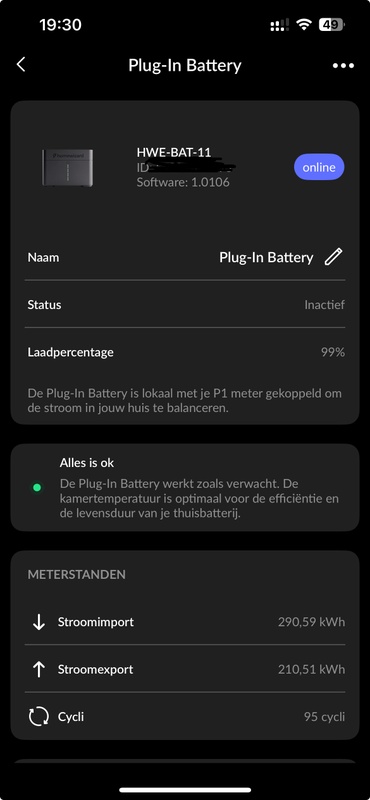

Verbruik na installatie de laatste 2 weken van 70 KWh naar minder dan 7 KWh, terug-leveren bijna100 KWh minder.
RTE 73,5 %

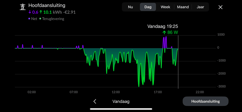

Mocht je een dymanisch energiecontract hebben? Ik heb voor April en Mei gedetailleerd uitgerekend wat mijn plug in battery financieel heeft opgeleverd. Spoiler: bijna niets.
Uitgangspunten:
  • Ik heb een dynamisch energie contract bij Tibber
  • Ik heb 1 plug in accu geinstalleerd en gebruik hem nu ca 3 maanden.
  • Ik heb 3000 Wp aan zonnepanelen, pal zuid en gebruik ongeveer evenveel elektriciteit als ik opwek.
  • De accu in ingesteld op nul modus en ik laat hem zelfstandig zijn werk doen.
  • Dat doet hij overigens prima. De accu was simpel in no time te installeren en heeft sinds die tijd steeds prima gefunctioneerd. Zodra er stroom over is en er teruggeleverd gaat worden begint de accu te laden en omgekeerd zodra er stroom uit het net nodig is gaat de accu ontladen totdat hij leeg is. Dat werkt prima waardoor ik meer opgewekte zonneenergie zelf verbruik.
Hoe bereken ik de financiele opbrengst
  • Ik download alle verbruiksdata en beursprijzen per kwartier / uur naar een spreadsheet. Hier komt de data van mijn zonnepanelen (solaredge), P1 meter, plug in battery en de beursprijzen bij elkaar. Fijn om te kunnen zien dat mijn maandafrekening van tibber op een cent afronding na klopt.
  • Ik kan per maand optellen hoeveel energie er in gegaan is (laden) en hoeveel er uitgehaald is (ontladen)
  • Het elektrisch rendement (RTE, round trip efficiency) ligt bij mij rond de 72 procent. Dat betekent dat van elke kWh die je er instopt je maar 720 Wh netto terugkrijgt.

  • Daniel28
  • Registratie: April 2025
  • Laatst online: 15-10 11:09
Goedenavond allen,
Het is weer zover. 🫣
Weer de batterij uit. Alle lampjes uit. App geeft aan alles is oké, HomeWizard geeft mij alleen maar aan een power cycle te doen, en heb meerdere mensen op het forum horen zeggen dat de batterij geswapt is. HomeWizard wil niet swappen, want na power cycle doet hij het weer.
Batterij is van maart met 95 cycli.
Afbeeldingslocatie: https://tweakers.net/i/63ZQg4m3KfwozNJjBa6IPELjKPg=/x800/filters:strip_icc():strip_exif()/f/image/2r8mtmJ3JJJCD9JKWXInuhOM.jpg?f=fotoalbum_large
Afbeeldingslocatie: https://tweakers.net/i/KfWWcGX8cKIucZyp5iCPLRjGtJE=/800x/filters:strip_exif()/f/image/wttmeWBCofygoXCc9mXnICou.png?f=fotoalbum_large
Afbeeldingslocatie: https://tweakers.net/i/dQBriHVJIWibbQ5qV-bfG9Kbifw=/800x/filters:strip_icc():strip_exif()/f/image/k10GbtmVsu0Ouk6OaKTjahrl.jpg?f=fotoalbum_large
Afbeeldingslocatie: https://tweakers.net/i/sZkbSmK_4JAkfwPb6EqRbiZgQO4=/800x/filters:strip_exif()/f/image/kPnJxot0Y8AKHXpTat0XYfuE.png?f=fotoalbum_large
Ik wacht maar weer af tot hij weer online komt. En duurt het te lang, dan start ik hem wel opnieuw…
Wifi geeft aan 100% en hij is volgens de router ook gewoon online. Afbeeldingslocatie: https://tweakers.net/i/GGB7S6DXJNUJGYOdh7aea05DcyU=/x800/filters:strip_icc():strip_exif()/f/image/EuDR7UPlDJAcTMfOTzckX2TY.jpg?f=fotoalbum_large
En af en toe hoor je hem tikken. Maar lampjes blijven uit. En dan tikken in de vorm van plastic wat warm en koud wordt zegmaar. Geen elektrische tikjes.
Hoop dat HomeWizard hier iets mee kan dat het idd software matig is.
Nou fijne avond allemaal.

Even kleine aanvulling, als je met je vinger over de touch button gaat, piept hij wel. Dus is er nog iets van activiteit.
Edit 2 19:45 hij tikt net en komt weer online. 🙏

Daniel28 schreef op donderdag 5 juni 2025 @ 19:41:
Goedenavond allen,
Wifi geeft aan 100% en hij is volgens de router ook gewoon online. [Afbeelding]
Speel eens met de batterij led lichtsterkte instelling en kijk of de leds aangaan.
Homey, Homewizard battery 2x, 9 zonnepanelen 3100W piek, power SolarEdge omvormer ,Airco als verwarming, IPad, Iphone
  • Daniel28
GL007 schreef op donderdag 5 juni 2025 @ 19:49:
Had ik gedaan idd. Bleef uit. Paar keer van 0 met stappen van 20% naar 100. Dat werkt helaas niet.

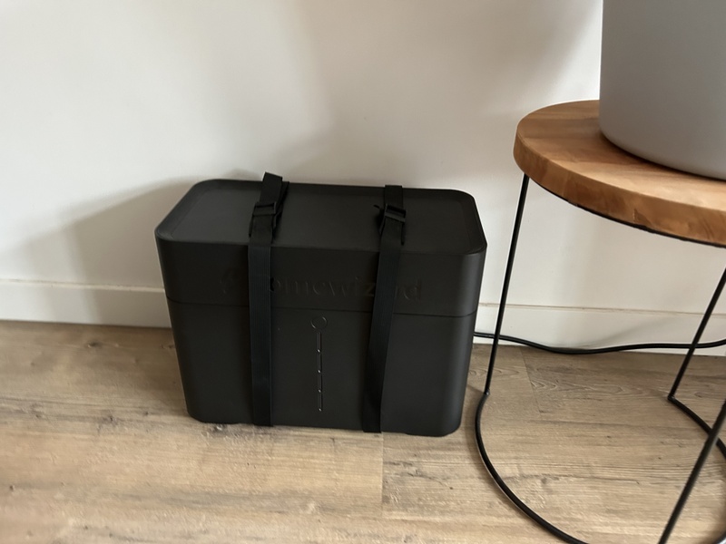

  • HvM
  • Registratie: Augustus 2022
  • Laatst online: 19:03
HvM
Laat de eerste op pagina 500 bijna laatste op pagina 499 dan een positief bericht zijn:
Hier een nog steeds tevreden gebruiker van 2 PIB's.
Afbeeldingslocatie: https://tweakers.net/i/CIqWBbwUI_dpomCllwSWwHFnIKA=/800x/filters:strip_exif()/f/image/WEkezTosMo7zCaXZqytAXy4G.png?f=fotoalbum_large
[ Voor 3% gewijzigd door HvM op 05-06-2025 20:17 ]

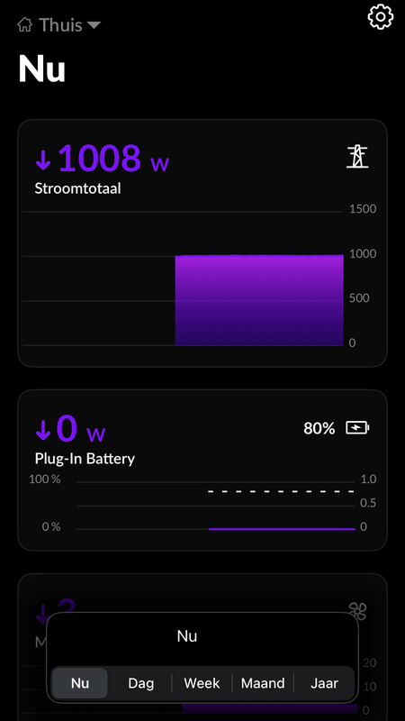

  • Aardedraadje
Aardedraadje
Met kabelschoen
@Devke @gielz en anderen die de write-API gebruiken.
Zouden jullie eens mee willen kijken naar het inschakelgedrag via de write-API?
Ik heb al een aantal keer dat ik hem uit standby in NOM zet en de batterijen naar een vermogen schieten dat totaal niet overeenkomt met het verbruik dat de P1-meter op dat moment aangeeft.
Voorbeeld, gisterochtend:
Batterijen in standby, grid import ca. 120W
Batterijen naar NOM schakelen: beginnen direct 300W te leveren.
P1 geeft nu export van 150W aan.
Batterijen schakelen langzaamaan weer terug.
Er lijkt een bug in te zitten, heb het nu al een aantal keer voorbij zien komen. Kunnen jullie dit gedrag bevestigen, voordat ik in alle overtuiging een bug rapport richting HW schiet?
Afbeeldingslocatie: https://tweakers.net/i/uYUp7XJKBGV-7RP8HY5ixbxP5Fs=/x800/filters:strip_exif()/f/image/TK5SAaglLLfSyoCX4BlAmM2b.png?f=fotoalbum_large
Wat extremer als je uitzoem. Eergisterochtend:
Afbeeldingslocatie: https://tweakers.net/i/FqANoYdAhs6_mbs3B_rjmLNRu5c=/x800/filters:strip_exif()/f/image/F4p7Af9iv8D0WUPOq2lvyQir.png?f=fotoalbum_large

Hier hetzelfde, afgelopen maandag 4,7 kWh geladen en 4,5 kWh ontladen. Daar hoopte ik eigenlijk op toen ik hem bestelde.
Als hij het doet vind ik hem super, maar mijn eerste 🔋 werd (is hier al eens genoemd) "Een Zorgenkindje".
Afbeeldingslocatie: https://tweakers.net/i/Ubl2aIhlo7uVXTdMdNwIAP9rdg0=/800x/filters:strip_icc():strip_exif()/f/image/dzPDTbsXn1eUHF5nKnYd0VVd.jpg?f=fotoalbum_large
Afbeeldingslocatie: https://tweakers.net/i/cXIZhFTEubKNDvuq9jKchXR-eWg=/800x/filters:strip_exif()/f/image/xWFWKtpRfCJrfLZiaWXggELJ.png?f=fotoalbum_large
De batterij werkt hier perfect

  • Starck
Goedenavond allen,
Hier gisterenavond hetzelfde euvel:
Kreeg hem wel in pairing modus met blauwe lampjes. Maar verder niks. Na restart begon hij vrijwel meteen weer te leveren.

  • HomeWizard_NL
  • Registratie: Juli 2020
  • Laatst online: 23:07
HomeWizard_NL
bedrijfsaccount
rabero1985 schreef op vrijdag 6 juni 2025 @ 08:55:
Benieuwd naar de status voor België.@HomeWizard_NL
Is er al licht te zien aan het einde van de hopeloos lange tunnel?
groen licht komt dichterbij, alle papieren zijn er, alleen nog de goedkeuring vanuit synergrid.
Probleem met pib waarvan de lampjes uitstaan is bekend, en wordt opgelost met de volgende update.
