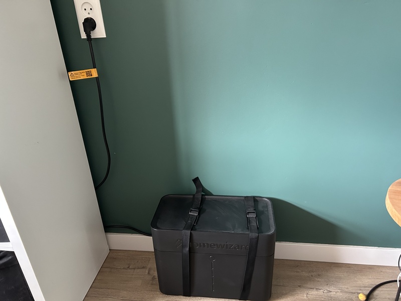

Vrijdag alle lampjes weer uit. Alleen de middelste oranje brandde. Gister hetzelfde, en vandaag alle lampjes uit… 😮‍💨
Dit gebeurt maandelijks, maar nu 3x achter elkaar. Dit ook al meerdere keren gecommuniceerd met HW, en die geven aan reset hem maar en dan is het weer goed.
Vind het best een vervelend antwoord. Heb de accu ‘tijdelijk’ in de woonkamer staan, maar dat tijdelijk blijkt permanent te worden. De app geeft ook geen storing aan. Staat in de app alles werkt naar behoren. Gaat iets niet helemaal lekker met het apparaat.
Afbeeldingslocatie: https://tweakers.net/i/F0pGpD-_SUoBZL8d-OWp3xOylaE=/800x/filters:strip_exif()/f/image/dgmbv3ES2rTgw0jjukUaWBfW.png?f=fotoalbum_large
Afbeeldingslocatie: https://tweakers.net/i/gg7qBIMVsGhSqDZOI7OCjDWuR0o=/800x/filters:strip_exif()/f/image/hxKu156bmAxGairuQZOr0nXx.png?f=fotoalbum_large
Las op het forum dat al meerdere gebruikers last hebben van hetzelfde fenomeen.

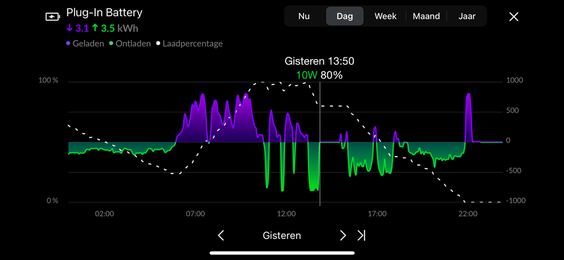

En nu is hij weer uit. 🫣Afbeeldingslocatie: https://tweakers.net/i/k39UMBpeAQ-cHMTneFfUmzjD6Uw=/800x/filters:strip_icc():strip_exif()/f/image/ChWKpckQN1gC1ys8RlaAUvfY.jpg?f=fotoalbum_large
Afbeeldingslocatie: https://tweakers.net/i/wRPZTqBKJ4Nv4NqiHVlndxVwjzE=/x800/filters:strip_exif()/f/image/SLN7fOR0pJvQMMswehcJOcpl.png?f=fotoalbum_large
Afbeeldingslocatie: https://tweakers.net/i/VR2t07f8Fyqs8FlM6qJII95hcrU=/x800/filters:strip_exif()/f/image/9zm9ukZhpeDkJoadC3ga7quj.png?f=fotoalbum_large

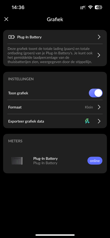

  • hanev001
  • Laatst online: 21:51
Wat staat er in meters bij de details van de Batterij. Dat plaatje van de grafieken daar heb je niets aan.
  • Daniel28
  • Registratie: April 2025
  • Laatst online: 21:42
hanev001 schreef op zondag 25 mei 2025 @ 14:45:
Daar staat alles is oké met groen bolletje.

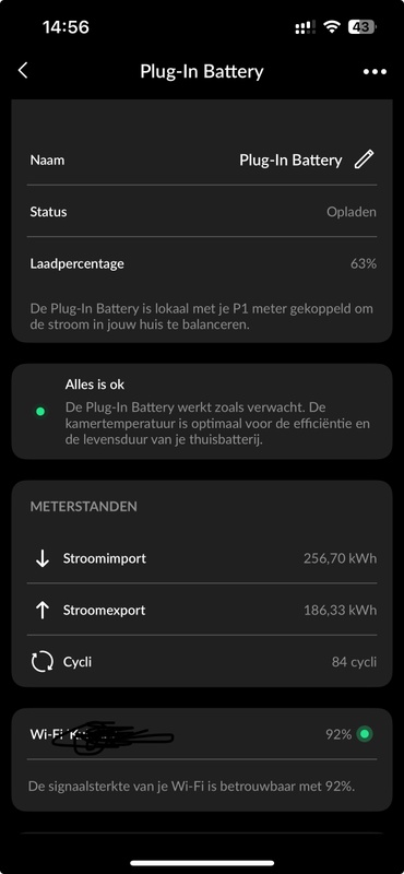

Afbeeldingslocatie: https://tweakers.net/i/83IASYr8x9MUBqLbHFZn-zbZoWs=/x800/filters:strip_icc():strip_exif()/f/image/vIjU75C5nxckvZoqLaGAXDm4.jpg?f=fotoalbum_large
Afbeeldingslocatie: https://tweakers.net/i/D9Dw9TDgy2z2jCd_Xb8ZQd--8po=/x800/filters:strip_exif()/f/image/G5J6jPlv9K9sje5x3PH5BibF.png?f=fotoalbum_large
Lijkt niet echt heel goed te gaan. 🙂
[ Voor 22% gewijzigd door Daniel28 op 25-05-2025 15:01 ]
  • hanev001
Daniel28 schreef op zondag 25 mei 2025 @ 14:57:
Dit plaatje zegt dat er wordt opgeladen en dat alles OK is.
Zijn de LED's nog steeds uit of had je de boel al weer reset?
Indien reset de volgende keer eerst kijken voordat je dat doet.
Nog een klein ding om naar te kijken. Hoe hoog staat de instelling van de LED's helderheid.
Al eens geprobeerd omdat hoger te zetten.
  • Daniel28
hanev001 schreef op zondag 25 mei 2025 @ 15:09:
Heb weer een reset gegeven idd. 15 minuten van de spanning.
Batterij laadt weer, en instellingen voor leds staan op 20%. Geeft nu weer paars licht.
Op moment van kijken nu weer wit, en zegt de app alles is oké met groen bolletje, en 600 watt het net in.
  • hanev001
Daniel28 schreef op zondag 25 mei 2025 @ 15:15:
Op dit moment kom je dus niet verder met de analyse.
Als het weer gebeurd dan eerst kijken of er soms foutcodes of andere meldingen zijn en dan daarmee contact opnemen met HW.
Dat het laden, ontladen en idle elkaar afwisselen terwijl dat niet helemaal overeenkomt met wat er op de meter gebeurd is redelijk normaal met het weer dat we nu hebben omdat zon en wolken elkaar snel afwisselen en er een vertraging in de reactie hierop is. Als je nog een DSMR4 slimme meter hebt is dat effect zelf nog wat sterker omdat die slechts elke 10 seconden een update geeft.

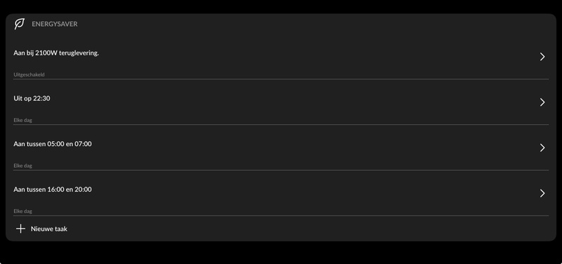

Nu m’n HW-thuisaccu er is ben ik aan het kijken hoe we ons energiegebruik hier beter op af kunnen stemmen. De eerste gebruiker die ik wil gaan sturen is de domme plintboiler in de keuken van 2000W. Bij het instellen van mijn socket wil ik graag het volgende:
-iedere dag aan tussen 05.00 en 07.00 zodat er bij opstaan warm water is
-aan tussen 16.00 en 20.00 zodater rond etenstijd warm water is
-iedere dag uit na 22.30
-overdag bij voldoende zon-opwek óf vermogen in accu aan zodat water op temp blijft. Dit dus het liefst met eigen opwek.
Nu twijfel ik over de in te stellen regels. De plintboiler is een aan/uit boiler en pakt ook bij tussentijds bijwarmen na bijv gebruik warm water de volle mep van 2000W. Hoeveel hij afkoelt door hem ‘s nachts uit te zetten weet ik nog niet want a) we lieten hem tot nu toe aan en b) zit geen temp-meter op.
Ben mij er van bewust dat de pib 800watt levert en de rest uit óf de zonnepanelen komt en/of uit het net.
Zou het bovenstaande kunnen werken met onderstaande regels of is het slimmer te regelen? (Regels staan nu nog uit vanwege schakelslot zodat ik paar dagen kan kijken wat het gebruikspatroon is)
Afbeeldingslocatie: https://tweakers.net/i/t7WX_Nm-DaJIhj6L1I-4_8CtwbU=/800x/filters:strip_icc():strip_exif()/f/image/GNiBgcdFRzLprZAQE1u8VpNv.jpg?f=fotoalbum_large
Hoor graag tips en ervaringen, alvast bedankt!

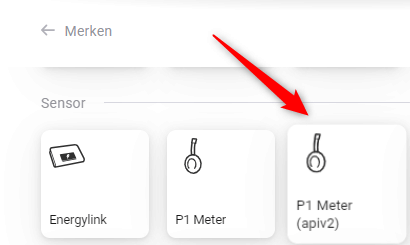

Goed nieuws voor Homey gebruikers.
De Homewizard app in homey is in staat de operatie mode te zetten. Je kunt nu met eenvoudige flow de boel besturen. Succes iedereen met de experimenten.
Je moet wel de beta tester zijn en versie van P1 hebben Versi 6.0201 hebben.

thunder68 schreef op zondag 25 mei 2025 @ 16:20:
-aan tussen 16.00 en 22:30 zodat er rond etenstijd warm water is. Als er genoeg in de accu zit is dat alsnog deels zonnestroom.
-Edit- m’n eerste foutje er al uitgehaald, kon een regel van tussen. Dit is hoe ik hem nu heb ingesteld:
Afbeeldingslocatie: https://tweakers.net/i/BnL2UaVtGrw6LPfPxntzpwSMqME=/800x/filters:strip_icc():strip_exif()/f/image/jMrkX8xOZpGCiJ7BHPb7yT6x.jpg?f=fotoalbum_large

Sjamo schreef op zondag 25 mei 2025 @ 19:59:
Is het niet handiger eerst eens te proberen wat er gebeurt als je hem niet in de nacht en late avond laat laden?
Wij laden onze boiler overdag op de zon, of gedeeltelijk van de pib die daarna nog tijd heeft weer terug op te laden.
Wij zetten de batterij overdag handmatig aan wanneer we hem nodig hebben voor veel water (afwassen). Hij gaat hier de 6 goede maanden automatisch uit 2 a 3 uur voor zonsondergang. Hij staat op 60 graden C zodat we lang lang doen met de inhoud.
In de winter staat hij op 40 graden C omdat dat minder stand by verlies geeft en eigen opwek is dan schaars. Ook laten we de boiler dan automatisch uit gaan op 17 uur. Onze boiler laadt op 1100W.
Het geeft hier aardig wat meer direct verbruik van de eigen opwek.
Oké, dus m’n regel dat hij tussen 05.00 en 07.00 aan gaat er even uithouden? Dan gaat hij vervolgens aan als er meer dan 2100watt teruglevering is. Wordt dat dan trouwens gemeten vóórdat de PiB met overschot minder dan 2100 watt gaat laden? Dus gaat de zonnetaak vóór op het laden van de PiB?
Je zegt overigens dat je de batterij handmatig aanzet als je warm water nodig hebt; maar bedoel je niet de boiler?

  • Tebbie
Ok voor de Homey gebruikers.
Voor de P1 heb je minimaal firmware 6.0201 hebben (zie je HW energy app meters).
Dit is nog een beta versie die voor nu een langere tijd getest wordt.
Verder heb je de beta/test versie van Homewizard for Homey nodig (v3.6.32):
https://homey.app/en-nl/app/com.homewizard/HomeWizard/test/
Daarna moet je je P1 als apiv2 pairen (kan naast je bestaande P1)
Afbeeldingslocatie: https://tweakers.net/i/grCWGSJbOreVh4guI4-4o9ZcqBg=/fit-in/4000x4000/filters:no_upscale():strip_exif()/f/image/lyCVyLMIKyHwSQ3okNaiFdmd.png?f=user_large
Vervolgens kan je dan bij flows bij Homey de P1 (die je net toegevoegd heb) de 3 actie kaartjes vinden.
Afbeeldingslocatie: https://tweakers.net/i/3VxTQoQ_uEGAKgDr6nuXHEHRgzY=/fit-in/4000x4000/filters:no_upscale():strip_exif()/f/image/1ftO7PUgMgeCC8FzWvndrkEv.png?f=user_large
Werk: Netwerk monitoring prutser —- Prive: Developer Homewizard app voor Homey

Ik heb al een paar jaar mijn keuken boiler op de manier gestuurd zoals je aangeeft.
Hier is de tip.
De socket van HW is er niet voor gemaakt om dat vermogen te schakelen bij een zonnetaak, mijn socket gaf het na een jaar op en was stuk hierdoor.
Probleem is namelijk de inschakelpiek die bij dit soort boilers ontstaat.
Je kunt dit oplossen door een softstarter in de socket te plaatsen die de piek wegneemt en je socket beschermd tegen pieken.
Deze had ik bij conrad voor €30- weten te vinden en werkt goed.
Bedankt voor de supertip! Vroeg mij dat al beetje af. Die zoek ik ff opzij Conrad!
Ik hou m’n instellingen verder zo voorlopig en ga zien of dat nog finetuning nodig heeft.

Tebbie schreef op zondag 25 mei 2025 @ 20:49:
Dus als ik het goed begrijp en in wil de beta functies gebruiken van de batterij dan moet ik de P1 meter nogmaals toevoegen aan Homey maar dan kiezen dat ik de apiv2 versie wil koppelen?
De oude P1 kan ik dan weggooien neem ik aan?
Ik neem aan dat dan alle waarden er ook weer in staan want die komen uit de slimme meter.
Moet dan alleen even kijken hoe dat gaat met de app PbtH. Die begint weer opnieuw.
Bedankt voor je werk aan de app.
mike123 schreef op zondag 25 mei 2025 @ 21:48:
Gewoon testen je zult zien dat het perfect werkt.

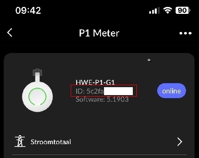

Ik heb de batterij nu een klein week draaien en er is al 4 keer de verbinding met de P1 meter verbroken.
Alle Home Wizard apparatuur zit op het standaard WiFi netwerk, dus niet guest. Wel heb ik 2.4 en 5 GHz beide actief, maar dat heeft denk ik iedereen zo staan.
Wat kan hiervan de oorzaak zijn en hoe verhelp ik dat?
schrikbeeld schreef op zondag 25 mei 2025 @ 22:06:
Geef alle Homewizard devices een fix ip adres. P1 moet altijd een goede usb voeding hebben.

Voor dat fixed IPadres moet ik morgen even zoeken in de router of de ARP tabel naar het MAC adres van de batterij.
En de batterij staat naast de meter met de P1, WiFi is 100%. Moet je dan toch nog een P1 voeding hebben?
Dat roept Home Wizard niet in de documentatie.

Ronald1245 schreef op zondag 25 mei 2025 @ 21:00:
Hier is de tip.
Inmiddels opgelost.
Dank @Ronald1245
[ Voor 22% gewijzigd door EVfan op 26-05-2025 07:38 ]

schrikbeeld schreef op zondag 25 mei 2025 @ 23:35:
In de praktijk blijkt dat het gewoon beter werkt mét voeding

Mijn accu geeft sinds vanochtend een E441 melding. Accu heeft 15 dagen zonder problemen gedraaid sinds de levering. Ik ga zo contact opnemen met HomeWizard.
Als je wilt updaten is dat verstandig

Wit lampje brand wel dat hij in rust is.

Was niet helemaal goed gegaan.
Zonnestroom 1900w. Maar batterij was 0 aan het laden. Bleef op weit staan. Even uit gedaan,stekker er uit en weer in . Nu aan het laden. Blijft toch raar.
[...]Voor dat fixed IPadres moet ik morgen even zoeken in de router of de ARP tabel naar het MAC adres van de batterij.
Kijk in de HW-app bij de eigenschappen van je apparaat. Het ID is het MAC adres.

Buxol schreef op maandag 26 mei 2025 @ 09:47:
Of scan de QR code op de zijkant van de batterij.
