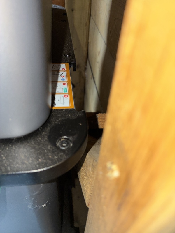

frankj030 schreef op woensdag 20 mei 2026 @ 18:36:
Dat wil ik wel voor je doen, ik heb alleen nergens een uitstekende schroef dus zou je me nog eens kunnen uitleggen (evt middels foto) welke schroef bij jou uitsteekt? Dan zal ik specifiek eenzelfde foto proberen te maken.
Goed 1
Goed 2De bovenste foto's zie je dat de schroeven goed zijn.
Op deze 2 foto's kun je zien dat de schroef naast de sticker omhoog steekt:
Niet goed 1Niet goed 2Bedankt alvast, wordt erg gewaardeerd!

knorde schreef op woensdag 20 mei 2026 @ 18:43:
[Afbeelding: Goed 1]
[Afbeelding: Goed 2]De bovenste foto's zie je dat de schroeven goed zijn.
[Afbeelding: Niet goed 1][Afbeelding: Niet goed 2]Bedankt alvast, wordt erg gewaardeerd!

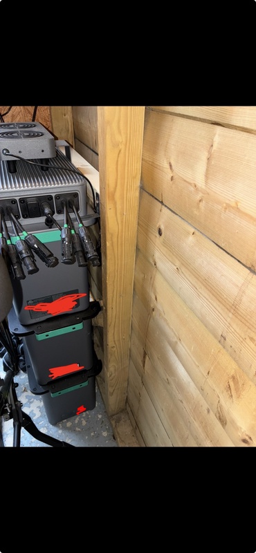

Nou ik moet die van mij ook retourneren 😉
Ik heb mijn set al ca 1 jaar (SF800pro + 1 extra accu) en ca 3,5 maand terug een tweede extra batterij. De nieuwste / onderste batterij heeft dit niet; maar ik zie nu dat de bovenste, die ik al een jaar heb, het ook heeft (licht) - je ziet de schroef bij de sticker inderdaad iets uitsteken; ik moest wel 3x kijken en met flitser aan de slag om het zelf te zien:
Afbeeldingslocatie: https://tweakers.net/i/2BRzBw4IXuOWAN9vcmW0ZOi0jMQ=/x800/filters:strip_icc():strip_exif()/f/image/cWpsx0GRTJ3ETDPCG3qeexq8.jpg?f=fotoalbum_large
Ik kan alleen geen betere foto maken; want zoals je ziet staat de boel stevig verankerd aan de schuur. En ik wil dat met alle connector issues (ook al is het met een ander type) nu even niet loshalen.
Afbeeldingslocatie: https://tweakers.net/i/38CFB5Om15US45VST2tewCGxEVU=/x800/filters:strip_icc():strip_exif()/f/image/DToPAmGC2cTfvgRo5l6RoUqY.jpg?f=fotoalbum_large
De onderste accu heeft dit niet maar krijg ik dus niet goed op de foto. Misschien is er nog een AB2000x bezitter die even wil verifiëren, want ik heb er dus 1 die het ook (beperkt) heeft, en 1 die het niet heeft. Het is bij mij zelfs zo beperkt dat ik het nu pas zie en eerder deze week niet (toen ik ook al voor je had gekeken).
Overigens lijkt die van jou wel echt meer uit te steken; maar ik kan iig bevestigen dat ook hier 1 van de 2 accu’s een schroefje heeft dat ietsje uitsteekt.
[ Voor 14% gewijzigd door frankj030 op 20-05-2026 19:12 ]
En zo te zien maakt het voor het stapelen niet uit.
Ik heb zelf alleen de AB2000Sen en de AB3000Xen. batterijen.
Als dit geen belemmering is bij het stapelen maakt het naar mijn mening niet veel uit.
Even los van dat het niet zo hoort te zijn.

frankj030 schreef op woensdag 20 mei 2026 @ 19:04:
Hahaha, deze zag ik niet aankomen!
Blijkbaar zijn er dus (ondanks hetzelfde modelnummer) meerdere versies.
De unboxing die ik op YouTube zag had er ook geen sticker opzitten valt me nu ook op.
Ik wist ook niet dat het stapelen buiten de schroef valt. Dit zou dan dus niets uitmaken inderdaad.
Enorm bedankt voor het nakijken!

knorde schreef op woensdag 20 mei 2026 @ 19:38:
Nou ik ook niet: de onderste / nieuwere zonder sticker heeft het niet; de oudste met sticker dus wel. Excuus als ik verwarring heb gezaaid; want het is me het hele afgelopen jaar (ondanks verplaatsen en herstapelen) niet opgevallen.

frankj030 schreef op woensdag 20 mei 2026 @ 20:17:
Excuus echt niet nodig hoor, jij doet ook maar je best om je mede-tweakers van de gevraagde informatie te voorzien, dat wordt erg gewaardeerd!
Nou ben ik wel oprecht benieuwd wat het verschil is tussen de oude en de nieuwe.
Maar ik ga er toch vanuit dat beide gewoon veilig en goed zijn.
De vraag ligt ook nog bij Zendure zelf open, als ik daar een antwoord op krijg deel ik dat nog wel even hier. Het mysterie is in ieder geval opgelost (blijkbaar zijn er in ieder geval 2 versies in omloop).

knorde schreef op woensdag 20 mei 2026 @ 20:55:
Is deze ook niet iets verder aan te draaien? Anyway, als het stapelen hierdoor niet wordt verhinderd en anderen dit ook probleemloos hebben draaien...
En het lijkt erop dat deze schroef iets minder ver uitsteekt dan bij de eerste?

bilgy_no1 schreef op woensdag 20 mei 2026 @ 21:12:
Nee, zit helemaal strak. Het gat is ook minder diep waardoor de schroef er bovenuit steekt.
Maar blijkbaar zijn er (minimaal) 2 versies in omloop.

knorde schreef op woensdag 20 mei 2026 @ 21:43:
Het is gewoon een schroef om de accu te vereffenen. :+

geert1992 schreef op woensdag 20 mei 2026 @ 21:46:
Eerder dacht ik dat de hoofdbatterij daardoor scheef zou komen te staan, maar hij komt niet eens bij de schroef dus er is eigenlijk helemaal geen probleem (meer). Het is voor mij ook nieuw allemaal, had ze nog niet op elkaar gezet :)

<John O`Mill>
  • AquilaXL
  • Registratie: September 2025
  • Laatst online: 22:40
knorde schreef op woensdag 20 mei 2026 @ 19:58:
En hou oud is die van jou? Ook vrij nieuw of al wat langer in huis? Misschien zijn zonder sticker de nieuwe versies en met sticker en omhoogstaande schroef de oide versies.
Deze zijn van begin dit jaar

<John O`Mill>
  • frankj030
  • Laatst online: 23:26
Hippe Lip schreef op woensdag 20 mei 2026 @ 22:33:
Tenzij het een bewuste wijziging is voor het uitlijnen van de stapel?
Het is bij mij juist bij de oudste batterij in de stapel, en qua uitlijnen heeft het geen effect want komt niet in de buurt van de behuizing van accu erboven. Maar het is bij mij echt minimaal en al een jaar, dus ik negeer het verder. Als ik hem vandaag nieuw binnen had gekregen en zou het gezien hebben, zou ik ook een vraag gesteld hebben. Ik heb het simpelweg nooit gezien; maar het is bij mij ook echt minimaal.
[ Voor 26% gewijzigd door frankj030 op 20-05-2026 22:39 ]
  • AquilaXL
Nee die schroefjes komen niet in de buurt van de batterij daarboven
  • AquilaXL
Ik heb het idee dat dit door de kwaliteits controle komt omdat het niets afdoet aan de werking van het product. De deksel lijkt simpelweg niet juist in gefreesd.

  • knorde
  • Laatst online: 23:57
AquilaXL schreef op woensdag 20 mei 2026 @ 22:40:
Het is niet alleen de schroef, er is nog een verschil en dat is dat de een met sticker is en de ander zonder. Lijken dus echt (minimaal) 2 verschillende versies te bestaan.
