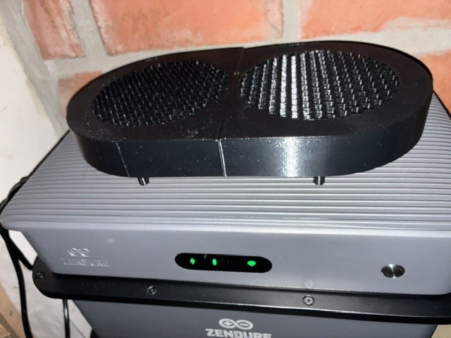

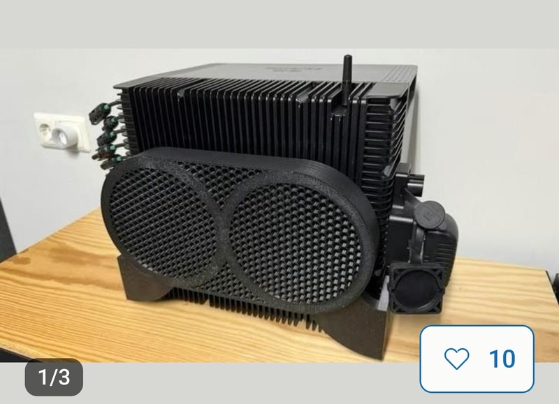

Afbeeldingslocatie: https://tweakers.net/i/asmRXGeL2YEgPUdX7vXhh4Aeytw=/800x/filters:strip_icc():strip_exif()/f/image/ADwvgmW1F2ASzPqgwW3oyFEW.jpg?f=fotoalbum_large
Even op Marktplaats zoeken naar Zendure.

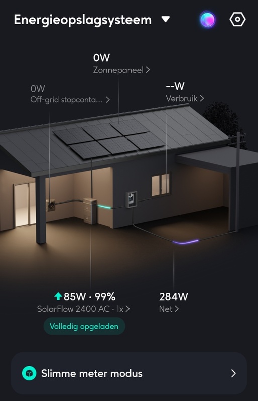

  • Mistraller
  • Laatst online: 19:55
hschuurhof schreef op woensdag 15 april 2026 @ 21:54:
Beste Lezers,
Ik volg het Forum eigenlijk iedere dag maar helaas zie ik nog geen 'praktijktest' van de off-grid poort van de (gewone) Zendure 2400AC bij stroomuitval.
Dus als er stoomuitval is, Wifi niet werkt en er ook geen hotspot mogelijk is !
In zo'n geval zou je met je mobieltje via bluetooth verbinding met de 2400AC moeten kunnen maken en met de Zendure-app de off-grid poort moeten kunnen activeren/aansturen.
Ik ben benieuwd of dit inmiddels nu wel zou kunnen/moeten werken, voor de zekerheid heb ik overigens zelf de off-grid poort nog altijd 'aan' staan, zie plaatje.
Heeft iemand al een 'stroomuitval' gesimuleerd en, met alleen bluetooth, de off-grid poort kunnen aansturen en hoe werkt dit dan in 'de praktijk' ?
Grt. Henk
Ik heb zelf voor uitval reeds voorzieningen; mijn modem, hoofd AP (van een mesh), switch en NAS worden in leven gehouden door een UPS in de meterkast. Ik heb er ook een RPI hangen voor de P1 en alle belangrijke bedrade sensors die ik als cruciaal zie (PIR en rookmelders) Op zolder draait home assistant op een laptop. Die laptop heeft een goede accu.
Dus alles blijft in de lucht, HA detecteert via de UPS dat de stroom eraf ligt (zou ook via P1 kunnen, maar geeft minder zekerheid) en straks kan ie in dat geval dus ook via de status van de Zendures de toestand zien.
Omdat bij stroomuitval in de hele wijk ook je modem cq internet eruit kan liggen, zit er op mijn HA ook een GSM modem waarmee HA dus ook smsjes kan uitsturen (en actie-smsjes ontvangen!). Tja, tot ook de GSM mast zonder noodstroom komt ;)
Ik kan dus via HA alles regelen, ook als de stroom eraf gaat. Alleen verwacht ik niet dat er een permanente gebruiker op de Offgrid aangesloten zal worden nu. Dat zal toch meer iets worden bij langdurige uitval met een verlengkabel zodat je toch wat licht hebt, kunt koelen of de CV kan laten draaien.

Wij hebben goede ervaringen met recht op de de koelribben blazen, je wil zoveel mogelijk "druk" hebben.

Volgens onze bevindingen, geeft "druk" op koelribben meer effect dan wind die langs koelribben blaast.
Daarom hebben @Taro en ik gekozen voor een ontwerp die tegen de lucht tegen de ribben aandrukt, ipv er langs blaast.
Bij een 2400ac trek je ook lucht naar beneden, terwijl warme lucht opstijgt. Toch hadden we het meeste resultaat met een fan die op de ribben blaast. Dat is niet anders bij een verticaal geplaatste koelrib, zoals die van een 2400ac+.
Welk type fan gebruik je?
Ik gebruik een 120mm fan, zonder pwm.
En voor mijn eigen 2400ac gebruik ik een ronde noctua fan, 120mm montagepatroon, maar 140mm in diameter.

Deze lijkt mij super om de Hyper te vervangen.
Afbeeldingslocatie: https://tweakers.net/i/NApveru6ESeikMmzs4AYpMkp_Gg=/800x/filters:strip_icc():strip_exif()/f/image/HHTQWLjgJDoSH2kgyDNJpiNd.jpg?f=fotoalbum_large

Ik heb nog niemand om mij heen de 1600 versie zien nemen, dus ben benieuwd waarom je de 1600 kiest!

Inderdaad. Eezyfox of Speedcomfort zijn andere merken die veel op MP aangeboden worden. Met temperatuurvoeler en 3 fans in een package, die je vaak met een magneet op de Zendure kunt plaatsen.

Ik heb toch even voor mijn gevoel en zekerheid een rookmelder met appfunctie gekocht voor letterlijk boven de accu-opstelplaats. SAVS SM11W rookmelder slim tuya voor 30 tientjes incluis verzenden. Als er dan rook is in het hok van de opstelplaats, dan krijg ik op de telefoon een melding en kan ik de buurvrouw instrueren om de voordeur open te doen voor de brandweer (anders zetten ze de cirkelzaag in je voordeur.... :X :henk Hoe ik dat weet? Ik heb de politie invallen zien doen, 20 seconden zagen en ze zijn binnen en je voordeur is een saloonklapdeurtje).
Afbeeldingslocatie: https://tweakers.net/i/12svzhUZChtFN88oMcdOfw1L41s=/800x/filters:strip_icc():strip_exif()/f/image/DPmyJFhaOmaUkLMDc78qZnkz.jpg?f=fotoalbum_large
Meer kan je niet doen. Een brandblusser voor Lithium kost duurder dan een 8kWh accupakket. :X 8)7

Ik weet het is niet de eerste maal dat op dit forum een cooler voor de 2400AC geplaatst wordt, maar toch hierbij mijn bijdrage:
Afbeeldingslocatie: https://tweakers.net/i/6wedcf2DenVM4qSsnq6BV0ajHns=/fit-in/4920x3264/filters:max_bytes(3145728):no_upscale():strip_icc():strip_exif()/f/image/dxgAj6veGTVMlIyunzgOuAHE.jpg?f=user_large
Hier zitten 2 140mm fans in die de omvormer bij vollast mooi tussen 38 en 42 graden laat schommelen.
Als extra heb ik een eigen connector voor de ventilator aansluiting gemaakt.
Afbeeldingslocatie: https://tweakers.net/i/MnrrbaDZTd0nVZJXtY35gYNhbQg=/fit-in/4920x3264/filters:max_bytes(3145728):no_upscale():strip_icc():strip_exif()/f/image/IQtmRyC0oBFr7lMqsgE4vYNr.jpg?f=user_large
De bestanden zijn terug te vinden op https://www.printables.co...cooler-for-zendure-2400ac
Gert

Nee, je bent zeker niet de eerste, dit is overigens het model van @Taro, die zit er bij mij ook op en had ik hier ook al eens gepost, prima ding ( kun je kopen via marktplaats en ze hebben nu ook al een versie voor de SF 2400 AC + en Pro.
Of als je zelf kunt printen kun je de door jou geposte bestanden gebruiken, je moet wel nog dan de behoorlijk lastig verkrijgbare connector ergens vandaan krijgen en het gebruik van Arctic P12 of P14 zijn eigenlijk de perfecte combinatie. Is dat ontwerp voor de P12 of voor de P14?

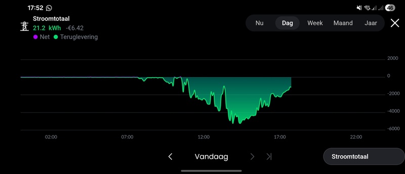

Gaat lekker hoor:
Afbeeldingslocatie: https://tweakers.net/i/Gv8dQLcjwT-2k2ven15q6i8PiFw=/800x/filters:strip_icc():strip_exif()/f/image/5WET11ptqGMeyFiZYoFIYCaf.jpg?f=fotoalbum_large
Afbeeldingslocatie: https://tweakers.net/i/R6dv_8hf3LuvkLPH79WClzReQN0=/x800/filters:strip_icc():strip_exif()/f/image/Q15kgAAo3WnFKHhX4tJfvxzt.jpg?f=fotoalbum_large
[ Voor 32% gewijzigd door jelleeelco op 16-04-2026 17:56 ]

Hoeveel kwh capaciteit heb je? Die 99% zelfvoorzienendheid is echt netjes. Hoe zet je die blauwe grafiek aan?
  • jelleeelco
  • Laatst online: 14:48
Henkoes schreef op donderdag 16 april 2026 @ 17:59:
11.52kWh met 1x 2400AC.
Die blauwe grafiek...geen idee, komt zo uit de HomeWizard app.
Ik zie nu iets vreemds. De panelen leveren nog zo'n 600watt aan export op. Enige reden waarom de zendure gaat terug leveren? 78 watt...bijna continue.
[ Voor 19% gewijzigd door jelleeelco op 16-04-2026 18:10 ]

Zou je met zoveel zonne opbrengst niet meer kwh willen?
  • jelleeelco
Henkoes schreef op donderdag 16 april 2026 @ 18:15:
Nee, kan het toch niet leeg krijgen.

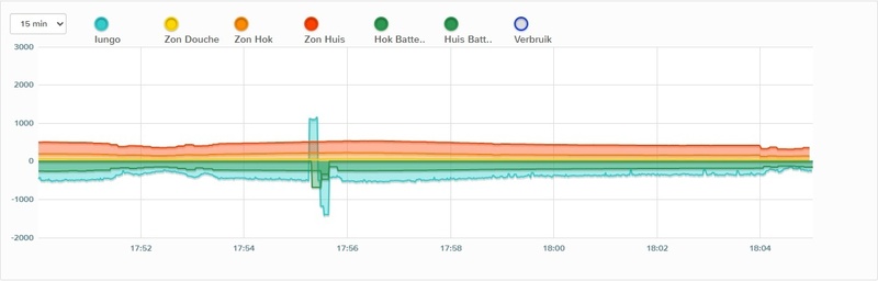

Hier zit toch nul logica in:
Afbeeldingslocatie: https://tweakers.net/i/yhPD1oNgXbDE8pwhRp9vSHCCs28=/x800/filters:strip_icc():strip_exif()/f/image/OB2lYztIQRPAtCPZTt6jgiEo.jpg?f=fotoalbum_large
Afbeeldingslocatie: https://tweakers.net/i/_K42iw8wGkf2NXXV9KjSHQ7BnrQ=/x800/filters:strip_icc():strip_exif()/f/image/g4gT0JLK8fsZMe4wXgjDiinS.jpg?f=fotoalbum_large

Maak je er maar niet druk om. Dat zal het BMS nodig vinden, aangezien je accu’s volledig zijn opgeladen. Ik heb dat ook en het duurt nooit lang, je gaat dat op jaarbasis nevernooitnie merken. Maar beetje gek is het wel ja. Misschien iets dat HEMS2.0 oplost.

Ahh ok. Maak me ook totaal geen zorgen over het aantal kWh op jaarbasis...maar wil gewoon snappen wat de logica doet.

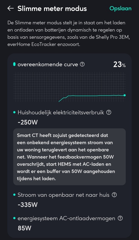

Heb hier nu een 800plus en een 2400plus. Beide niet op een separate groep maar wel op onafhankelijke groepen.
Maak gebruik van de P1 meter van Zendure en draai NOM in Hems.
Je kan dan blijkbaar niet de 2400plus op 800watt laten draaien want als ik in HEMS zet dat hij 1200watt mag laden dan gaat de 2400plus vrolijk 1200watt laden als de 800plus eenmaal vol is.
Afgifte staan op 800watt want verwacht dat hij anders ook de 2400plus meer laat leveren als de 800plus leeg is.
Is hier wat aan te doen? Binnenkort komt er wel een aparte groep voor de 2400plus maar die is er nog niet.

Nee dit is niet zomaar op te lossen, dit is precies hoe HEMS werkt. Mocht je het anders willen zal je moeten overstappen naar Home Assistant of Homey. En anders geduld hebben tot de nieuwe groep gemaakt is.
Bedankt voor de reactie. Had al zo’n vermoeden dan laat ik de set op 800w ontladen en 1000w laden staan. Eerst vakantie en daarna komt de extra groep voor de 2400+.

Een tijdje terug had ik een post over een conflict tussen me 800 pro en plus nadat ik deze een eigen wcd had gegeven. De melding "Grid frequentie te hoog" zorgde voor een stop in levering van de 800 plus.
Nu ben ik gisteren aan het meten geslagen en heb ik alle lassen en aansluitingen doorlopen. Daar kwam ik een wisseling tegen van de fase op mijn wcd's, bij de ene zat de fase aan de linkerkant en bij de andere aan de rechterkant. Nu is dit al niet netjes van me en door deze te wisselen zodat ze beiden aan dezelfde kant zitten bleek de storing ook opgelost.
Nu zullen er vast mensen zijn die dit heel logisch vinden maar bij mij ging dat lampje pas laat branden. En nu dat lampje brand wordt deze door beide batterijen gevoed 😅
  • wallieweb
  • Laatst online: 17:57
Jij hebt dus ook de nieuwste firmware draaien. Daar zit een fout in. Zie eerdere berichten. Ik heb hier ook 'last' van. De vorige update had hier geen last van.
Ik verwacht dat dit snel terug gefixt wordt.
