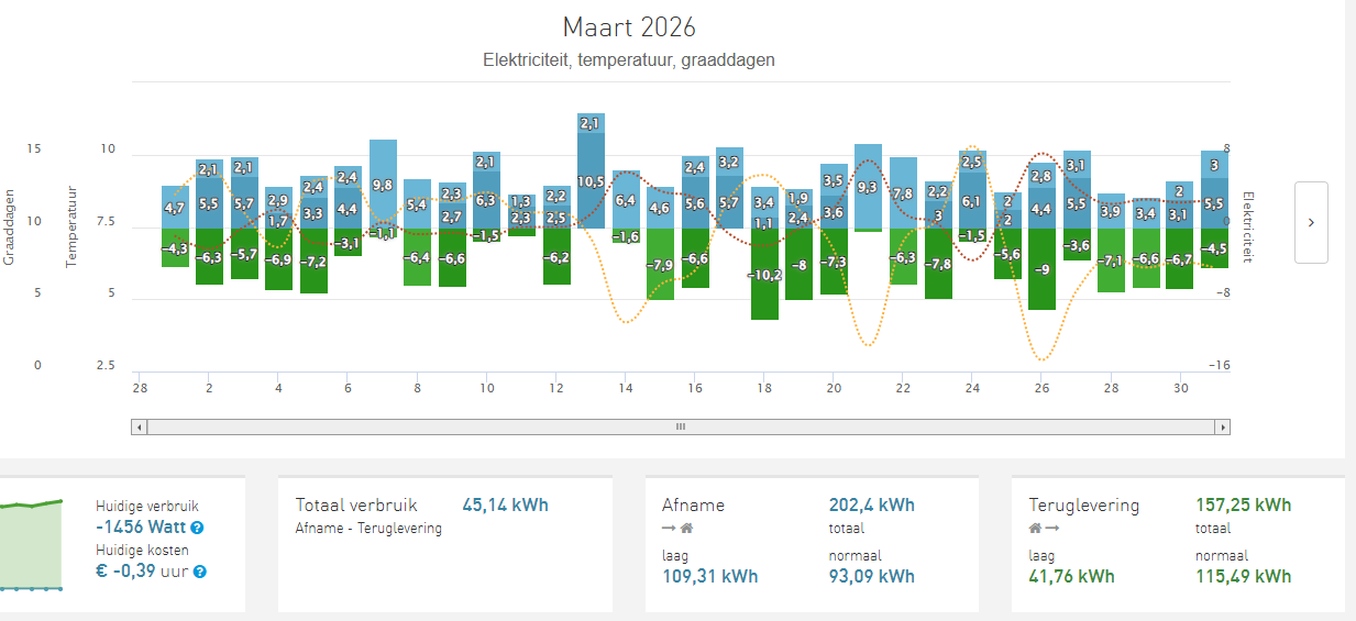

PindaRots schreef op woensdag 15 april 2026 @ 12:25:
Heb je hier iets aan:
Opwek van de zonnepanelen was in maart: 262,08kWh
Wat zou er niet goed gegaan moeten zijn? Ik moet wel zeggen dat tussen 29 augustus en 9 september) een gat van ruim 10 dagen zit, omdat mijn Youless geen data doorstuurde. Excel heeft die opwek van die 10 dagen in 1 kwartiertje van 9 september gestopt toen de Youless weer werkte.

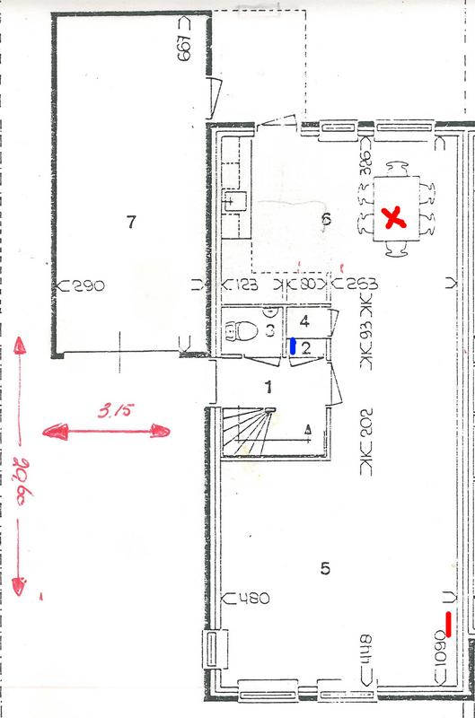

Ruimte 4 heeft geen ventilatie. Alleen een kiertje onder de deur. Boven de deur zat ooit eens glas welke ik eruit gehaald heb en voorzien van een houten plaatje, zie rechts.
De garage is een betere plek dan centraal in je huis bij de trap. Dus als je de mogelijkheid hebt zou ik voor de garage gaan.

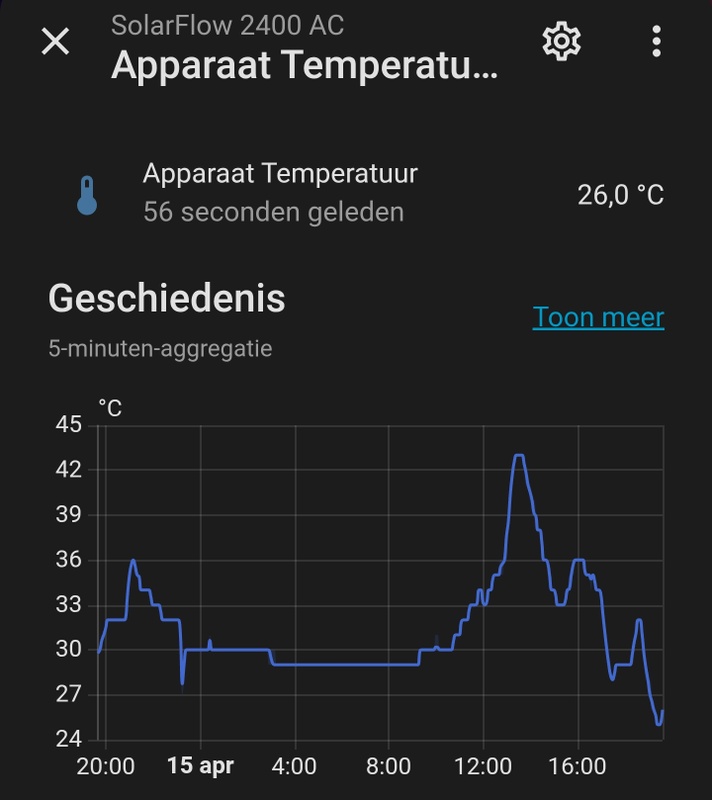

Kan je wel stabiel pingen naar beide apparaten?
Ik heb de set nog maar 1 dag dus eigenlijk kan ik niet uit ervaring spreken. Vanochtend moest ik snel nog even mijn AC+ op een andere groet zetten want ik had een groep van de micro inverter geleend maar daar zat een CT op, dus die kreeg dan verkeerde info.
Toen bij uitzetten drukte ik niet lang genoeg en ging de wifi eraf en ging de app op bluetooth. Toen moest ik hem ook opnieuw koppelen aan de wifi in de app. Ging wel heel makkelijk overigens.
Denk dat je de P1 misschien toch ff opnieuw moet koppelen, of maak desnoods een 2e SSID aan, dan kan je zien of het ook echt lukt en dan weer terug.

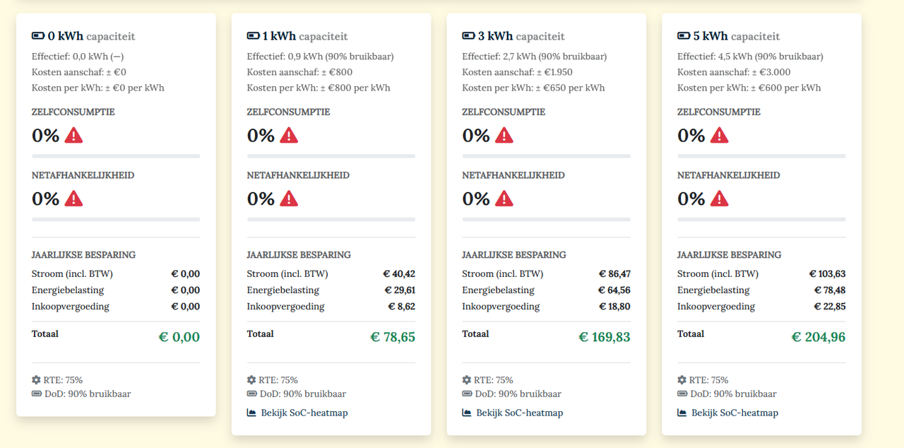

PindaRots schreef op woensdag 15 april 2026 @ 11:42:
Ik heb een flink overschot aan stroom welke ik nu teruglever, maar straks natuurlijk alleen maar jammer is.
Opwek: 3200kWh (zonnepanelen op een oost-west dak.
Verbruik 2484kWh per jaar
Teruglevering: 2140kWh per jaar
Gas: 280m3 (tapwater en af en toe een dagdeel omdat mijn Dakin Ururu Sarara het even niet trekt).
Ik ben overdag niet thuis en om de week ook niet in het weekend.
Ik heb mijn P1 data laten analyseren door Jeroen.nl en daar kwam qua een stekker thuisaccu het volgende uit:
Nu zijn de bedragen waar ze mee rekenen aan de hoge kant. Als ik kijk naar de Zendure SolarFlow 2400 AC+. Ik heb nu een vast contract welke in februari afloopt. Ik neig om over te stappen op een dynamisch contract, juist hiervoor lijkt me de Zendure geschikt zonder te koppelen met domotica oplossingen.
Qua plaatsing moet ik nog even kijken. Hij zou achter de meterkast kunnen in een voorraadkast, een aparte groep maken is dan het makkelijkste. Alleen staan er in de voorraadkast houdbare levensmiddelen opgeslagen. Hoe gaat dat met de warmte ontwikkeling?
Het gaat om ruimte 4 op de plattegrond (80cm breed, 100cm diep en 220cm hoog, met en aantal legplanken). Ruimte 2 is de meterkast.
Alternatief is de garage (ruimte 7).
Is het sowieso verstandig om met mijn situatie aan een thuisaccu te beginnen? Over een aantal jaar willen we samen een ander huis komen. Vandaar dat ik niet direct ga voor de grote investeren, maar eerder kies voor het laaghangende fruit.
Mss ook je omvormer koppelen als je de mogelijkheid hebt... dan heb je een veel accurater beeld.
Vraag hier omtrent de WiFi waarmee je de Zendure P1 koppelt en de omvormer. Bij mij zit de meterkast aan de voorkant van het huis en komt de Zendure dus op het 'centrale' wifi netwerk te zitten. Wifi is hier heel goed, er zit een bekabelde Fritzbox 1750e in de meterkast. Hiermee maakt de P1 meter dan verbinding met het internet / lokaal net.
De omvormer zal in de schuur komen, waar nu nog geen WiFi is (wel UTP kabels). Als ik hier een simpele router ophangen, met alleen 2.4Ghz, wat is dan de reden dat beide met 'hetzelfde wifi netwerk' verbonden moeten zijn? Dit snap ik niet zo goed, het gaat er toch om dat ze beide toegang hebben tot het huisnetwerk en het internet?

heb de P1 verwijderd uit de Zendure app.
De Home Assistant P1 meter uit de port gehaald, weer terug in gestopt.
Bij het toevoegen van de P1 meter in de Zendure app krijg ik nu de error "There was an error on this page, please try again later"... 8)7
EDIT; na wat geschuif met de API knop kan ik em wel weer koppelen, maar het resultaat blijft hetzelfde...
[ Voor 5% gewijzigd door Ieniemienieme op 15-04-2026 15:16 ]

Zoals hier al vaker is aangegeven dat er een behoorlijke grote kans bestaat dat de HW P1 helaas niet werkt met Zendure.
Dus of opnieuw proberen of een Zendure ( of andere door Zendure ondersteunde P1 meter) gebruiken, wil je echter (verwacht ik) ook je huidige HW P1 meter blijven gebruiken heb je aanvullend wel nog een actieve splitter nodig ( de HW actieve splitter werkt perfect ) of als je nog een oudere DSMR 4 hebt zou je ook naar een Zendure smart meter met CT klemmen over kunnen gaan ( of andere door Zendure ondersteunde CT meters) die moet dan wel in je groepenkast ingebouwd worden, dat kun je beter aan een deskundige overlaten.

Je hebt nu gewoon een andere slimme meter, ik verwacht ook eentje met DSMR versie 5, dat zou wel eens de oorzaak kunnen zijn.

Laatste versie op de p1 meter?
Versie: 6.0305
Update's gaan niet altijd automatisch, dus even handmatig controleren.

Ook vandaag weer een mooi resultaat met de 80mm fans op een SolarFlow 2400AC+.
De temperatuur bij 2400W laden zat zonder fans op 60 graden. Met fans kwam de temperatuur niet boven de 39 graden.
Volgende stap is een frame 3D tekenen wat om de inverter past met aan de onderkant/zijkant 2x radial blower fans. Die wil ik dan aansturen met een ESP32 bord met 220V input en een relais er op. Dan kan ik via HA naar behoefte in en uit schakelen. Kost helaas wel een stopcontact voor de voeding.

Toch bijzonder dat hij bij 2400W laden dan zo warm wordt. Is dat bij laden tot 100% of ook al tot 90 of lager? Ik laad tot 90, inmiddels met 2200W per toren omdat ik 4400W wel best vindt, maar ook met 2400W bij een enkele toren werd het niet warmer dan 40grC.

  • BizzieBis
  • Laatst online: 17:39
Gramser schreef op woensdag 15 april 2026 @ 16:42:
Ook bij 90% loopt de temperatuur zo hoog op.
Net nog eens geprobeerd met ontladen op 2400W, temperatuur richting 51 graden na half uur.
Ik weet niet of ik wat fout doe, maar bij een omgevingstemperatuur van 20 graden kan ik niet veel anders doen dan toch een fan gebruiken.

  • Wai_AM
  • Laatst online: 16:26
BizzieBis schreef op woensdag 15 april 2026 @ 18:57:
Je fans zijn blijkbaar niet effectief.
Had je al naar TBird484 bericht gekeken?
https://gathering.tweakers.net/forum/view_message/84985132

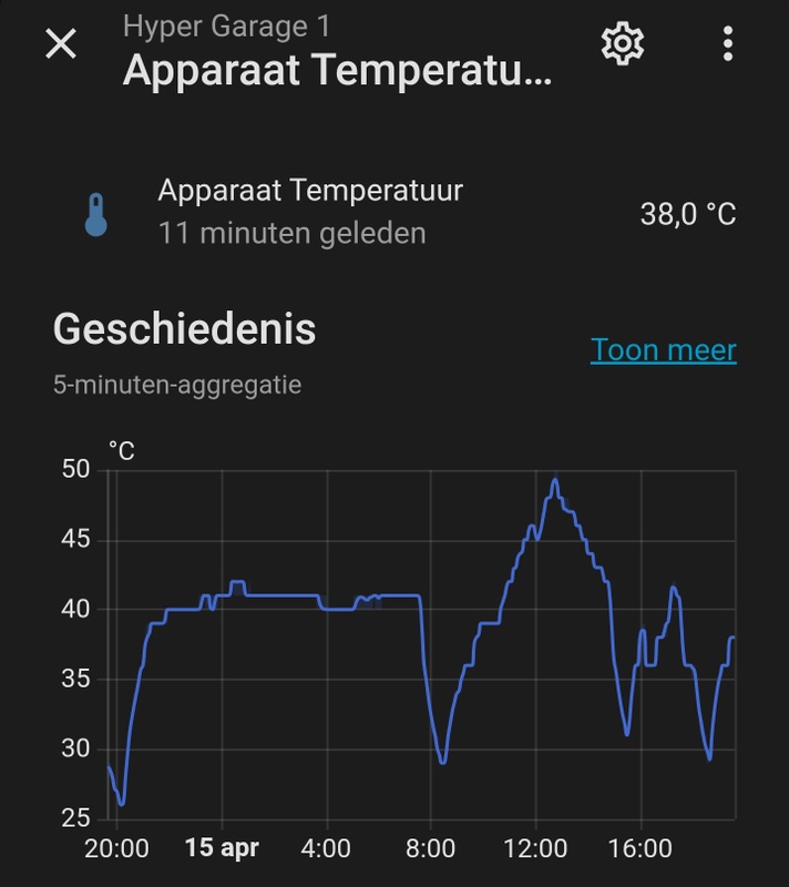

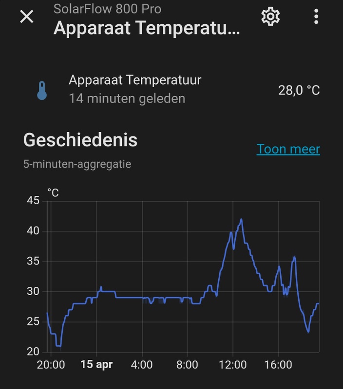

  • BizzieBis
Wai_AM schreef op woensdag 15 april 2026 @ 19:08:
Dat bericht heb ik gemist.
Met fans zijn de temperaturen ruimschoots OK. Alleen zonder heb ik behoorlijke uitschieters.
Ik heb deze besteld.
Niet echt nodig in de garage in de kelder.
Altijd koel maar zie de Hyper soms toch oplopen naar 50 graden.
De sf800pro en 2400AC valt mee.
Dit setje op Amazon.
https://amzn.eu/d/0gZxGFR8
Ga ze met een Shelly plug met usb adapter op temperatuur sturen via HomeAssistant.

  • BizzieBis
peterbier schreef op woensdag 15 april 2026 @ 19:23:
Elke graden dat je hem koeler krijgt is weer meegenomen voor de levensduur lijkt mij. Die 140mm fans zijn misschien wel prettig. Die kunnen op een lekker laag toerental draaien en toch nog efficiënt zijn.

Is een usb adapter veilig hiervoor?
Henkoes schreef op woensdag 15 april 2026 @ 20:42:
Gewoon een oude telefoon lader.
Ik gebruik nu ook een oude Samsung lader van 1 Ampère 5 volt.
Dat is genoeg voor een ventilator die enkele mA trekt.
  • HHF
  • Laatst online: 15:37
HHF
Je kunt ook op MP een radiator ventilator kopen, stil, met temperatuurvoeler en werkt op 220v.
Met veel mensen die overstappen op vloerverwarming worden er genoeg op MP aangeboden voor een paar tientjes.

  • BizzieBis
HHF schreef op woensdag 15 april 2026 @ 21:03:
Heb je het dan over een apparaat als deze?
https://amzn.eu/d/08vhkcUK

Ja zoiets. Ik heb deze van het merk speed comfort (had deze nog over door nieuwe vloerverwarming 😅) en staan bovenop mijn 800 plus. Wel omgedraaid zodat hij lucht op de omvormer blaast in plaats van afblazen.
