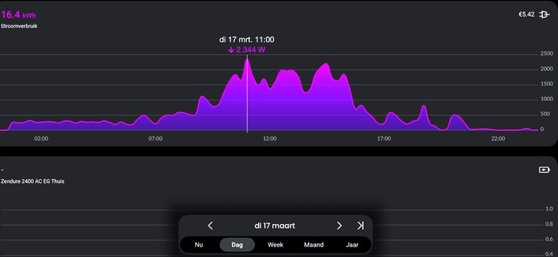

Flexiilex schreef op dinsdag 14 april 2026 @ 00:13:
M’n zonnepanelen doen op een dag als vandaag al 20.2 kWh (bewolkte dag) en met volle dag zon al 36 kWh. Ik ga dat hoe dan ook nooit in m’n batterij krijgen, blijft lastig. Kan iig altijd nog upgraden naar 2 torentjes of 11.5 kWh
Je kan het zo bekijken:
Totale opwek/ verbruik nacht heb je nodig voor totale capaciteit batterij
max 36 kWh aan capaciteit krijg je nooit vol met de zon in de winter, dat kan zonde zijn.
Hoogste belasting/ opwek heb je nodig voor het aantal torentjes Zendure.
Als je maximale opwek 5kW is en je hebt 1 x 2400 AC, dan gaat er alsnog 2,6kW het net op of dien je op te vangen met andere verbruikers.
alles bij elkaar je eigen evenwicht in vinden, ieder heeft zo zijn/haar eigen keuzes.

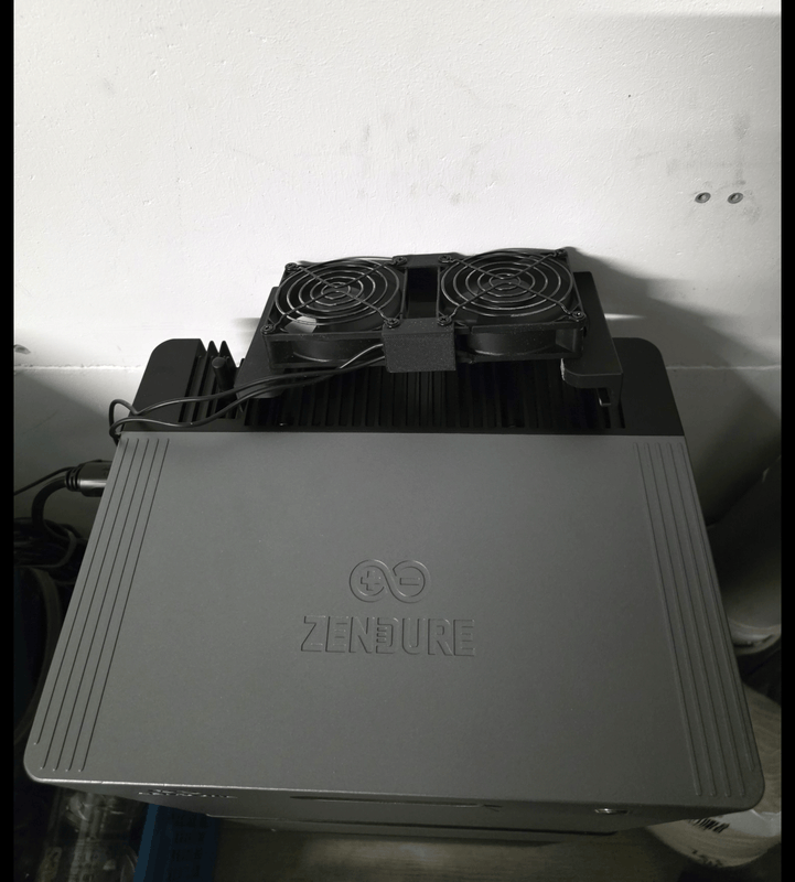

Als je 4kw opwekt met de zon, red je het denk ik alsnog niet om alles op te slurpen met 2 torens, als ik al zie hoe erg de temp oploopt in gebruikerservaringen hier en reviews en cappen van de max power. Om deze reden (en snel goedkoop in kunnen kopen in de winter) heb ik een derde toren gekozen.

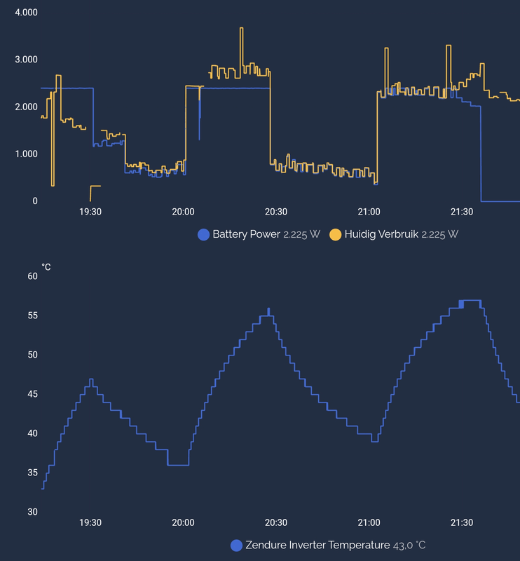

AC versie valt wel mee, temp met fan bij mij nooit hoger dan 36 graden, de nieuwe versies is "moeilijker" om fans aan te sluiten, de rest vang ik op met HW PIB/warmtepomp/airco/boiler.
Iedere toren die je niet hoeft te kopen is er een die je niet hoeft terug te verdienen etc.

sorry, ik was denk ik niet duidelijk, het gaat hier niet over je verbruik ( dat is in kWh) maar hoeveel vermogen je maximaal trekt (onafhankelijk van je fase).
hier een voorbeeld met wat ik bedoel:
Afbeeldingslocatie: https://tweakers.net/i/liNp14b56Qn7BZ_hQNCB4PO6W2E=/800x/filters:strip_exif()/f/image/GWjKahghj96cEDNDEwot8KVj.png?f=fotoalbum_large
In dit voorbeeld zie je dat ik totaal 16,4 kWh op die dag verbruikt heb, maar ik eigenlijk nooit boven die 2.300W vermogensgrens gekomen ben, een tweede set zou dus totaal geen enkel nut hebben gehad, sterker nog omdat dan de omvormers zelf maar deels belast worden zal hun RTE lager worden, dus meer verlies.
Nu is het wel zo dat we in het afgelopen jaar flink meer zijn gaan gebruiken, en dat is nog niet klaar, dus het is en blijft een moment opname. Er wordt veel gesport dus veel gewassen, bronwaterpomp in de tuin etc. En in de komende 10 jaar zal er zeker een warmtepomp en EV bij komen.
dat kan, alleen dat is alles qua hoeveelheid energie en niet altijd over vermogen.
De huidige moderne wasmachines zijn dus ook een heel stuk zuiniger dan eentje van 20 jaar geleden.
Kies ik nu voor 1 toren, dan zijn er weer argumenten om wellicht niet toch voor meer te kiezen...
Ik ben er overigens wel vanuit gegaan dat beide accu's op de aangesloten fase gaan terugleveren.
ja, dat doen ze wel, echter in je slimme meter wordt alles inern gesaldeerd, dus voor je stroomrekening maakt het dus niets uit waar je de thuis-batterij hebt aangesloten.
dus of je nu 10 kWh op fase 1 en 5 kWh of pase 3 hebt aangesloten uiteindelijk is dat dus evenveel als één unit van 15 kWh of fase 2. (als voorbeeld)
Nu realiseer ik mij ineens wel dat mijn home assistant het verbruik per fase niet ziet, en dus ook niet kan doorgeven. Hoe werkt dit in de praktijk dan? Wordt er; indien verbruik lager dan 2400, eerst 1 toren leeggetrokken en dan pas de andere?
nee, maar als je HA hebt kan HA dat toch prima zien via je aangesloten P1 ?
Helder;. totaal vermogen weet ik wel ja, dat piekt met regelmaat richting de 4kW, maar goed, de pieken zijn natuurlijk niet urenlang. Maar wat ik (en vooral mijn vrouw) niet wil is dat we na moeten gaan denken wat we wanneer aan kunnen zetten.
Eens! Maar sinds vorig jaar staat er hier een droger (nooit gehad) dus dat is 100% toename tov de waslijn ;)
En zo komen er nog wel meer gebruikers bij in ons huis in de komende 5 a 10 jaar. Je kunt er nooit 100% op anticiperen.
Kak; my bad. Ik zie nu pas dat ik die entiteiten inderdaad heb! Ze staan uitgeschakeld.

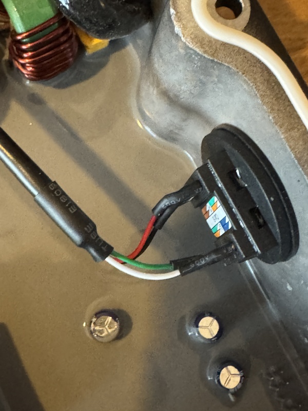

Ik had een tijdje geleden ook de Aliexpress SF800plus actie besteld, maar had daar na 10 minuten al spijt van en de order dus geannuleerd. Order bij Ali geannuleerd en geaccepteerd eb Klarna wordt ook op 0 euro gezet. Een paar dagen later verzendcode gekregen dus ik dacht foutje in het proces. We zijn een maand verder en is de batterij bij de buurvrouw afgezet.
Na een uurtje googlen is het duidelijk, batterij moet terug. Ik verkoper op Aliexpress aangeschreven via de chatfunctie hoe we dit gaan oplossen. Redelijk bizar gesprek, wilde zelf nog geld terugstorten. Ik heb gezegd dat ik mijn geld al terug had en dat ik met een gratis batterij zit opgescheept. Geen probleem geld mag ik houden en de batterij ook 8)7 . Krijg ik nog vijf berichten hoe blij ze is dat het goed is opgelost. Wat moet je hier nu van maken :?
  • RemmyB83

BizzieBis schreef op maandag 13 april 2026 @ 21:39:
De eerste test run heeft de inverter goed warm gestookt. Na 30 minuten op 2400watt ontlading zat de temperatuur hoog genoeg om de teruglevering te cappen.
Een ventilator zou geen overbodige luxe zijn. Binnenkort eens wat experimenteren.
Om maar eens op mezelf te reageren.. Ik heb vandaag een quick en dirty test gedaan met 2x 80mm fans op 5V. Resultaat mag er wezen. Gisteren ging de omvormer op max ontladen in een uur naar 57 graden met throttle, en nu draait ie al ruim een uur op max ontladen zonder throttle. Omvormer blijft rond de 43 graden.
Eens kijken of ie overdag ook wat koeler blijft tijdens het opladen.
De zeer wetenschappelijke opstelling:
Afbeeldingslocatie: https://tweakers.net/i/En9DUNjDACEkgULVFuWY2vVKpDA=/x800/filters:strip_exif()/f/image/NQ51UszyxHwrgVACetjhXnJI.png?f=fotoalbum_large

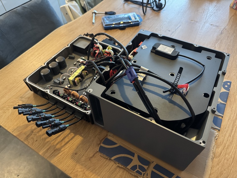

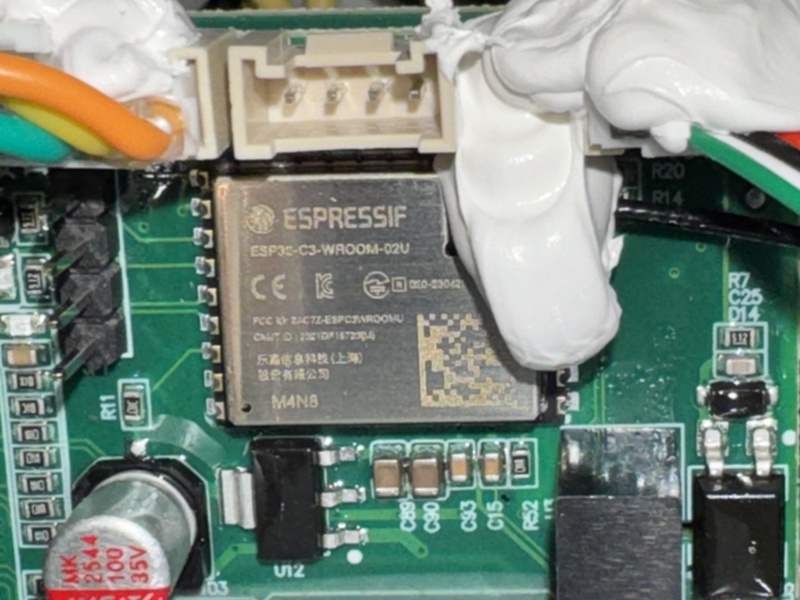

  • gielz
  • Laatst online: 17:57
Even een informatieve post over de 2400 Pro (2400 AC+ is bijna identiek);
Na een hoop getest te hebben software matig en hardware matig met de offgrid, micro omvormers, mppt en stekkerdozen. Moet ik zeggen wat een gaaf apparaat en hoe degelijk. Zou hem waarschijnlijk zo uit het raam kunnen gooien of van een meubel hondje kunnen kiepen en het werkt nog steeds. Dan toch maar even de schroevendraaier pakken;
Dikke massieve bak waar alles in zit. Zou er waarschijnlijk een kogel mee kunnen opvangen. Mijn vader als hij hem zag zou zeggen; "Zeker made in West Germany"
Afbeeldingslocatie: https://tweakers.net/i/yk4kXQO6eNy6WufYq2xD72cCUsk=/800x/filters:strip_icc():strip_exif()/f/image/y6k1nFtOwTkBOH4B9eYt0OKM.jpg?f=fotoalbum_large
Alle kabels muurvast gemaakt en daarna ook nog eens een zooi pudding er in.
Afbeeldingslocatie: https://tweakers.net/i/BhbL7bsVLySWND_QDUfP62jEF9o=/800x/filters:strip_icc():strip_exif()/f/image/Qm1HoulV0AQ4mea8JOdH9XTY.jpg?f=fotoalbum_large
Netjes de aerosol blusser met een bandje vast in het midden. (even los gemaakt);
Afbeeldingslocatie: https://tweakers.net/i/dr7nI0GFvZ9Jti3qG7W8mV37SQ0=/x800/filters:strip_icc():strip_exif()/f/image/xSjhYBByUqL78ok64FDtJ6ky.jpg?f=fotoalbum_large
Het brein van de omvormer;
Afbeeldingslocatie: https://tweakers.net/i/Iyoh3WSbCt3r-zFRxP3OxOEHOdY=/800x/filters:strip_icc():strip_exif()/f/image/pHn5Lu4VOVTG1clwDwVubu7l.jpg?f=fotoalbum_large
Helaas geen fan header te bekennen zoals in de 2400 AC.
Zendure-HA.com | Run Zendure your way — in Home Assistant

BizzieBis schreef op dinsdag 14 april 2026 @ 22:14:
Hoeveel vermogen verlies je als de throtle inzet?

  • BizzieBis
  • Laatst online: 18-09 19:38
Henkoes schreef op dinsdag 14 april 2026 @ 22:34:
Sorry, my bad. Wat leek op throttling was gewoon een dip in behoefte 8)7
De snelle temperatuurstijging blijft uiteraard wel in dit geval.
Afbeeldingslocatie: https://tweakers.net/i/2XH2vBYJUZQf3ymuJTcw5DgxlCE=/x800/filters:strip_exif()/f/image/blZe9a4upJCtR8quhGhUxc6i.png?f=fotoalbum_large

  • Zwartoog
  • Laatst online: 21:24
gielz schreef op dinsdag 14 april 2026 @ 22:34:
Fijn om te zien dat het een deuglijk product is! Ik was niet verder gekomen dan het zijklepje van de 2400+ open te maken :P
Een verborgen netwerk- of P1-poort ontdekt toevallig? O-)
  • gielz
Zwartoog schreef op woensdag 15 april 2026 @ 07:08:
Nee helaas niet, dit is de netwerk port;
Afbeeldingslocatie: https://tweakers.net/i/DxNszCihkqSgbrc1RspdnsSuLxE=/x800/filters:strip_icc():strip_exif()/f/image/MMM81EsSADk7InkAixZAl7YD.jpg?f=fotoalbum_large
  • Henkoes
  • Registratie: Juni 2022
  • Laatst online: 08-08 13:45
Volgens mij zit er onder elke batterij unit een iphone gemonteerd die de accu aanstuurt vanuit siri
