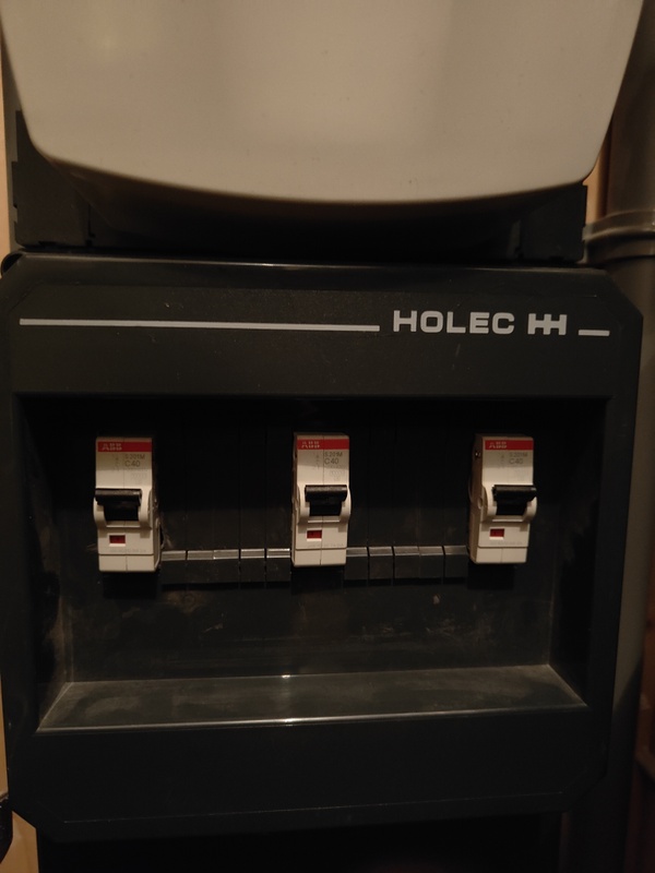

  • leonbong
  • Laatst online: 21:28
Annuk schreef op woensdag 22 juli 2026 @ 14:58:
De oude stonden garant voor kortsluiting/smeulen/brand, de huidige versie is beter.
Maar ben persoonlijk meer fan van klassiek met kamrail, is ook beter zichtbaar wat betreft problemen t.o.v. busboard, en ook makkelijker/beter schaalbaar voor hogere stromen.
Ik bergen huizen met busboard kasten die evenals mijn eigen huis al >18jaar zo’n ding hebben zonder problemen.
Het is een betrouwbaar systeem.
Nu zou ik voor een nieuwe kast ook niet kiezen maar dat is meer omdat ik het de meerprijs niet waard vindt.
Echter voor projectmatige bouw is het top je kan berg identieke kasten kopen en daarna heel eenvoudig de aanpassingen doen die verschillend per woning zijn.
Daarnaast voor een leek DHZ is redelijk fool proof omdat je vrijwel geen schroefterminals hebt maar steek.

leonbong schreef op donderdag 23 juli 2026 @ 14:25:
En ik/wij zijn al bij bergen woningen geweest met de oude busboards die complete sluiting maken/hebben gemaakt waardoor de HZ er uit knappen, en ook al bij enkele branden die daardoor zijn ontstaan.
En ja eens voor de minder onderlegde DHZ'er zijn ze makkelijk maar vind het voor me persoonlijk het het niet waard, en zeker met het prijsverschil niet.

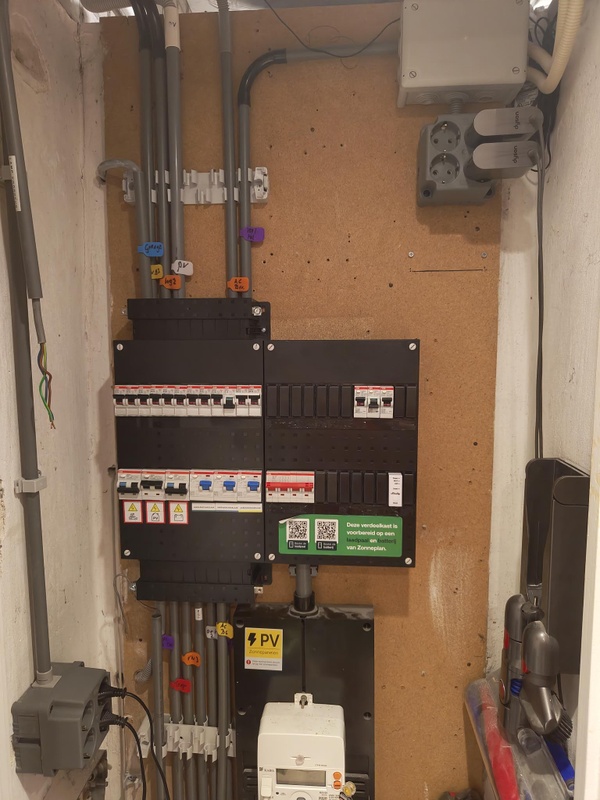

  • Thunderwookie
  • Registratie: December 2020
  • Laatst online: 05-09 15:48
Van Noark/Zonneplan naar ABB 8-). Mede dankzij jullie hulp, waarvoor dank!
Het is nog niet af, maar al een eind op weg.
Ik heb besloten nog even bij 1 fase te blijven, al heb ik de boel al wel voorbereid op 3 fase.
Vandaag is de batterij ook binnengekomen, dus ook die ga ik een dezer dagen aansluiten :D.
Helaas geeft 1 lichtschakelaar in de nieuwe situatie sluiting, dus nog even op onderzoek uit en kijken hoe ik dit op kan lossen.

Thunderwookie schreef op vrijdag 24 juli 2026 @ 23:26:
Het is nog niet af, maar al een eind op weg. Mede dankzij jullie hulp, waarvoor dank!
~[Afbeelding]
~[Afbeelding]
Ookal is het alleen voor het beeld, had voor de symmetrie ook op de rechter kast gewoon een buisinvoer geplaatst...
Je had evt die van de ZP kast kunnen hergebruiken want dat leek me in de basis ook een ABB kast.
En had zelf de aarding niet (bij) op de bovenste beugel (stapel) gezet maar op de onderste of geheel separaat gehouden.
P.s. heb je de aardrails onderling wel goed verbonden?

Annuk schreef op vrijdag 24 juli 2026 @ 23:30:
Ik ben het vol-le-dig met je eens! Ik herhaal, het is nog niet af, de buisinvoer komt morgen binnen, stond in bestelling ;). Heb nu de ZP aan de onderzijde gebruikt, dan is de nieuwe aan de bovenzijde nog mooi dicht. Ook een nieuwe aardleiding, die van nu komt niet mooi uit, even opnieuw aanleggen

@Thunderwookie Mooie upgrade. Ik dacht even dat er toch nog een foutje in zat, maar je hebt nog 1fase. Dan kan een kookgroep wel en kan een krachtgroep niet.
edit: ook een heel stuk netter.

Thunderwookie schreef op vrijdag 24 juli 2026 @ 23:33:
Ik ben het vol-le-dig met je eens! Ik herhaal, het is nog niet af, die komt morgen binnen, stond in bestelling ;). Ook een nieuwe aardleiding, die van nu komt niet mooi uit, even opnieuw aanleggen
En in dit geval wel 63A aardlekschakelaars gebruikt? Kan ik zo niet goed zien op de foto ;)
Maar het is inderdaad een heel stuk verbeterd bij wat het was.
Neem aan alles wel al verdeeld over 3F en de hoofdschakelaar aan de voedende zijde gebrugd (met een kamrail)?

Annuk schreef op vrijdag 24 juli 2026 @ 23:37:
Alles 63A inderdaad zowel hoofdschakelaar als aardlekschakelaars, Alle gebruikers die tussen hoofschakelaar en aardlek zitten voorzien van een aardlekautomaat.
Alle verbruikers al zoveel mogelijk verdeeld over de 3F voor de eventuele toekomstige ombouw.
Daar waar mogelijk kamrails gebruikt, verder alles 10 mm² bedraad.
Het enige wat jammer is, is dat ik nog even moet kijken hoe de sluiting bij de lichtschakelaar op te lossen.

Thunderwookie schreef op vrijdag 24 juli 2026 @ 23:47:
Gaat je aardlek er uit? Dan zijn het 2 groepen in hmjw huis die ergens samen komen. Waarschijnlijk een wissel schakeling op een overloop oid. Mag niet, maar gebeurt vaker.. Makkelijkste op te lossen door beide groepen achter dezelfde aardlek te zetten. Of door beide groepen op dezelfde automaat aan te sluiten. Even een sticker op de mk dat die 2 groepen elders in huis samen komen voor de duidelijkheid.
Niet helemaal zoals het hoort, maar anders kan je wanden open gaan maken om de buizen anders te leggen...
[ Voor 3% gewijzigd door Makrolon op 25-07-2026 08:50 ]
Kijk inderdaad eens even naar wat @Makrolon hier boven me zegt, kan nog best een valide optie zijn.
Tevens nog kleine opmerking, zou persoonlijk de Shelly in de rechter kast naar de bovenste rij zetten, of de 3 aardlekautomaten naar de onderste rij, k denk mooier en makkelijker als je 3F "moet" gaan toepassen.

Annuk schreef op zaterdag 25 juli 2026 @ 07:28:
Ik vind je 'ocd' betreft inrichten geweldig, zie dit als een compliment! _/-\o_
De shelly is nog niet aangesloten, nu gewoon even erin geklikt. Ben inderdaad nog wat zoekende waar ik deze ga plaatsen.
Als ik in de toekomst naar de 3 fasen ga dan komen de nieuwe kookgroep en EV lader naast de hoofdschakelaar. dus omhoog gaat ie sowieso.
Makrolon schreef op zaterdag 25 juli 2026 @ 07:14:
Ik denk/hoop dat ik al weet waar hij zit, ik ga ermee aan de gang. dank voor de tip!

Septillion
"Oplossen" door het op dezelfde aardlekschakelaar te zetten is echt een no-no... Er één groep van maken zou wel kunnen.

Ik heb drie Hager Vision groepenkasten in mijn meterkast met in totaal negen coderingstrookhouders. Deze vallen er echter telkens uit, hoe hard ik ze ook aan duw, ze vallen er steeds weer uit. Is het de bedoeling dat je ze vast lijmt? Zo ja, is daar speciale lijm voor? Volgens mij hebben die houders geen plakstrook.
Hier hetzelfde probleem met die coderingstrookhouders. Ik heb er inmiddels een gewoonte van gemaakt om ze elke keer als ik de meterkast open heb even aan te duwen.
Vastlijmen lijkt me niet handig, want dan krijg je de coderingstroken (waarvan het opschrift bij mij nog wel eens verandert) er niet meer uit.

Aziona schreef op zaterdag 25 juli 2026 @ 13:01:
Ik heb er ook eentje, zelfde issue... Vastplakken lijkt me onhandig, maar hoe dan wel vraag ik me ook al een tijdje af.

Hier hetzelfde probleem met een Vision kast. Ik vind het wel een irritante tekortkoming. Geen idee of ze het misschien met nieuwere kasten opgelost hebben, de mijne zijn 5 jaar oud.

Nu zelf een vraag, ze hebben hier een slimme meter geplaatst en had al een 3f schakelaar geplaatst ivm 3f aanvraag. Was niet in de buurt maar wilde wat veranderen om een extra alamat plaatsen en zag het volgende:
Nieuwe kabel van straat naar MK. Van af de hoofdautomaat naar de s-meter en tot mijn nieuwe 3f schakelaar hebben ze de oude kleuren aders gebruikt; grijs rood en zwart, terwijl het straat deel en nieuwe deel al g/g, bl, zw. br en grijs heeft. De woning zelf heeft bv deels oude kleuren maar wil dat nog vervangen.
Moet de Netbeheerder dat niet corrigeren dat van rond de meter? Ziet er raar uit, grijs als aarde met g/g en grijs als 1 mogelijke fase draad. Ze lopen in het onderste deel van de kast alledrie naast elkaar. Maf toch. Wil hun niet onnodig aanschrijven.
