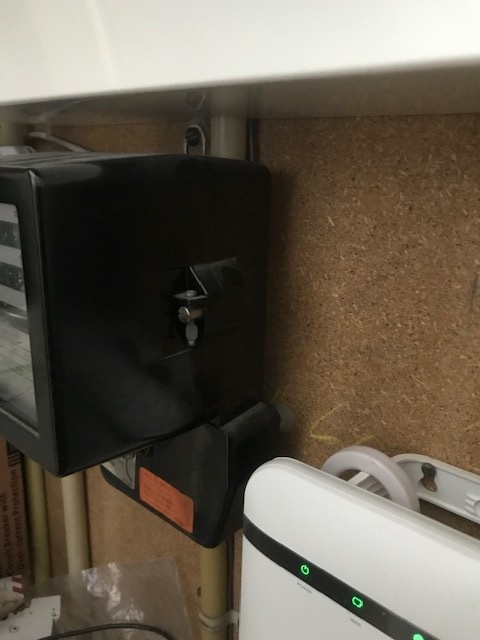

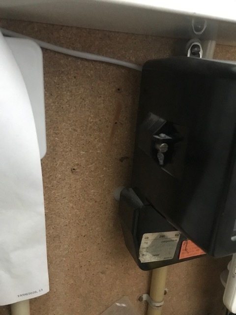

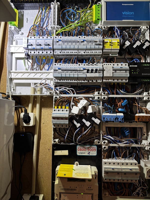

@Jan-tweak De vraag was aan @Annuk. Er zit nog een stikker op van 13-4-1988 van DWL, voorloper van Eneco (stikker van 15-2-96), nu Stedin.
@Annuk
Afbeeldingslocatie: https://tweakers.net/i/ovSshHkD6a2BNP-AIcI4oNpRzTQ=/fit-in/4920x3264/filters:max_bytes(3145728):no_upscale():strip_icc():strip_exif()/f/image/rEz6Rwy9Oi63OuSn05dWnsZU.jpg?f=user_large
Afbeeldingslocatie: https://tweakers.net/i/j1TcaSvmqlzniXIe4mCoJzPMr1c=/fit-in/4920x3264/filters:max_bytes(3145728):no_upscale():strip_icc():strip_exif()/f/image/MHoPD4777WcwAg1U45030pcK.jpg?f=user_large
En als ik achter dat onderste kapje met stikkers kijk / voel zie ik nog 2 steuntjes.

onetime schreef op zondag 19 juli 2026 @ 13:06:
@Annuk
Oke :?
Dergelijke situatie zo nog niet eerder tegen gekomen.
Heb je onder de groepenkast ong 70cm vrije ruimte (en 22 breed) en zit dat net boven de mogelijk nog aanwezige gasmeter/aansluiting?
Misschien (als dat beter/mooier uitkomt met mogelijk plaatsen van uitbreidingkasten) kan je dan wel regelen dat het net iets off-center geplaatst wordt zodat je iig aan 1 kant iig netjes nog een kast bij kunt plaatsen wanneer gewenst.

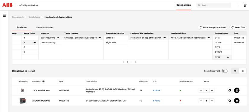

BlueFlame schreef op zondag 19 juli 2026 @ 11:43:
Mag je de hoofdschakelaar vervangen door een b.v. Hager HIM404/406?
Ik heb dit gevraagd in het grote victron topic en daar was de conclusie dat dat niet wenselijk was. (Hoofdschakelaar grid en hoofdschakelaar invoeding ess -> omschakelaar zoals die Hager)
Ik was aan het kijken naar de
Sontheimer Schakelaar 63A 4-polig 22 kW net-0-Not ULO63/4T/NS/Z101/F976, omschakelaar/zwart, 2x4x63 A
Of:
Kraus & Naimer KA63B T904 VE2 +F437 4-polig 4-polig 63A
Zou een hoop ruimte schelen als je de hoofdschakelaar hiermee zou mogen vervangen.
Alleen, dan zit dus de aardlek en automaat naar de ess niet achter een hoofdschakelaar, maar direct op de hoofdaansluiting...

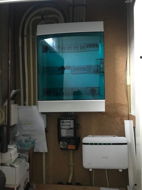

Afbeeldingslocatie: https://tweakers.net/i/xatoHeEDWn1E-_arIKlxkdVOopM=/fit-in/4920x3264/filters:max_bytes(3145728):no_upscale():strip_icc():strip_exif()/f/image/WbiYMDHJYxWAPQse6mA28AV9.jpg?f=user_large
Tussen groepenkast en zekeringkast zit 43,5 cm. 22 breed is te regelen. Gas is al weg.
Verder moet er nog veel gebeuren met elektra.
onetime schreef op zondag 19 juli 2026 @ 14:57:
Voor die plm 70cm reken ik met complete aansluitcombinatie, dus zekeringen kast + meterbord.
Weet niet wat voor kast er nu zit voor de hoofdzekeringen maar kans is dan zeer aanwezig dat ze die direct mee pakken.
Meterbord is 44x22, aansluitkast 22x22, invoerstuk is ong 4 a 5cm x22
(Maten even uit m'n hoofd, zo geen aansluitkast met meterbord bij de hand).

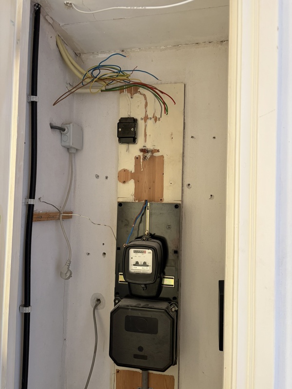

Freeaqingme schreef op zaterdag 18 juli 2026 @ 23:45:
Netjes hoor! Zo klein zie je ze niet zo vaak meer ;) . Het lijkt er wel op dat je heel veel meer groepen hebt, maar niet heel veel meer pijpjes?
Verder ben ik benieuwd: wat heb je gedaan met de hoofdaansluiting terwijl je bezig was?
Ja dat komt in de toekomst nog, als er een nieuwe keuken in komt en als ik de bedrading ga vernieuwen. Ik heb de hoofdzekering eruit gehaald om veilig te kunnen werken, mag eigenlijk niet natuurlijk maar ik betaal met alle liefde de boete van €90 zodat ik gewoon veilig kan werken. Heb ook voorzorgsmaatregelen genomen bij het verwijderen van de hoofdzekering zoals VDE handschoenen etc.
Tanuki schreef op zondag 19 juli 2026 @ 07:03:
En nog een draaischijf meter. :)
Jammer dat het (natuurlijk) niet lukt om achter het meter bord ook hout te plaatsen! Dus het meter bord zal nog steeds op steen geschroefd zitten lijkt me.
Het zit wel op hout. Maar je hebt nieuw hout om het meterbord geplaatst.
Was het niet handig geweest om dat te combineren met de aanstaande meter wissel?
Of blijft de draaischijf meter?
Vind het wel jammer dat de draaischijf gaat binnenkort, anders hadden we een klokje rond misschien nog wel meegemaakt. Moet een nieuwe meter in ivm verzwaring naar 3 fasen. Het hout achter de meter kon ik helaas niet vervangen, want die zegel haal ik er liever niet af. Heb het hout afgezaagd.

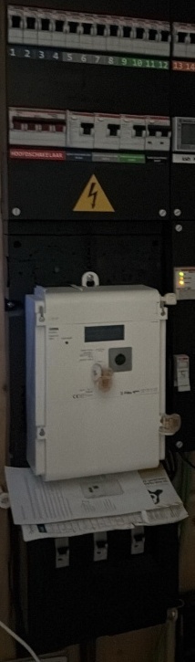

Afbeeldingslocatie: https://tweakers.net/i/Esx-Lr_T-Yymx18cILPwdgm7cQc=/x800/filters:strip_icc():strip_exif()/f/image/XJuodgQuHjfd4XEZ0PkMQUI5.jpg?f=fotoalbum_large
Afbeeldingslocatie: https://tweakers.net/i/zVE5LYHLMRdyGFO7S8YDz-2OPDg=/x800/filters:strip_icc():strip_exif()/f/image/Ian7lpzbWvTvHBqy9RnLrs5z.jpg?f=fotoalbum_large

Woask schreef op zondag 19 juli 2026 @ 15:37:
Zou ik je adviseren niet weer te doen, je weet nooit wat er voor je gebeurd is en er mogelijk een bout/schroef in de kast ligt die door jou gerammel ineens een volle fase fase sluiting maakt (spreek uit ervaring).
Het zegel is niet alleen ter voorkoming van fraude maar ook direct een veiligheid bewustzijn van "hé hier kan en mag ik niet zomaar bij".
Alleen een paar VDE handschoenen helpen je hier niet bij hoor.
~[Afbeelding]
~[Afbeelding]
Dan zou je ook de aansluitkast enzo moeten doen en afhankelijk van wat voor kabel zou ik dat zeker niet adviseren, sommige staan bekend om bij verkeerde omgang interne sluiting te maken omdat de ader-mantel poreus wordt. Of bij pech intern breken en je dus een fase mist.
P.s. je had beter van te voren netbeheerder kunnen bellen met de vraag om dit te doen en later voor het zegel, nu heb je kans dat je meer kosten aan je broek krijgt.

DavidZH schreef op zaterdag 18 juli 2026 @ 11:28:
De Mistral komt niet boven de HLD11 maar er naast. Anders wordt het veel te hoog (4 rijen). De noodstroom komt niet direct aan de netaansluiting, maar na een aantal velden zonder noodstroom. De omschakelaar wordt een ABB OT63F3 met extra na-ijlende contacten voor de nul.
Even picky, noodzakelijk voor type nummers in een grote reeks, maar je bedoelt waarschijnlijk de OT63F4C ? Zonder C is een disconnect, met C een transfer (omschakelaar). Tevens vermoed ik dat je de 4 variant wilt, anders mis je de nul :), over de nul gesproken:
Aangezien het een "break-before-make" schakelaar is, is het de vraag of je die met een groepenkast woning onder last wil schakelen. Daarnaast is het gedrag van die Nul in deze schakelaar niet onomstotelijk vastgesteld... Mocht jij een goede link naar de technische specs hebben die hier uitsluitsel over geeft houd ik mij aanbevolen. Zie ook dit draadje:
Slimme meter vervangen | langere draad mogelijk?
Ik heb de OT40F4C variant, voornamelijk gekozen om mijn ABB fetisch, maar rationeel gezien zijn diverse omschakelaars van andere fabrikanten praktischer, al is het alleen al om de mismatch van het DIN frontje, zoals je ook in bovenstaand draadje kunt lezen...
  • DoMoFo
  • Registratie: Maart 2020
  • Laatst online: 06:36
:*) Ik wilde het beknopt houden... :*)
Dank voor de tips! Ik (denk) te weten waar ik mee bezig ben, maar doe altijd rustig aan in de meterkast (zeker met 25A direct uit het net), ik blijf een amateur. Heb mezelf ivm deze werkzaamheden ook maar een _fatsoenlijke_ Duspol kado gedaan ipv m'n oude brakke multimeter.
[ Voor 5% gewijzigd door DoMoFo op 19-07-2026 23:32 ]
  • DavidZH
  • Registratie: Oktober 2008
  • Laatst online: 10-10 21:13
DoMoFo schreef op zondag 19 juli 2026 @ 22:48:
Ik heb precies beschreven wat ik ga doen; de genoemde ABB schakelaar, 3-polig met 2 x een OTPL80FP vierde pool. Dat is een na-ijlende pool voor de nul.
Ik zit nog te dubben of ik een OTZW24 ga toepassen met twee losse OT63's. Bij correcte montage gedraagt het zich als de bypass van een UPS (zoals deze), make-before-break. Dat kan risico's met zich meebrengen als er twee voedingsbronnen zijn, maar niet gesynchroniseerd (net wel aanwezig, maar bv. vanwege de kosten alles draaiend vanaf de accu).
Ik ben uit ervaring niet 100% te spreken over de bouwkwaliteit van de kleine OT schakelaars van ABB. Het blijft plastic met sterke veren er in. Niet een goede combi. Maar er zijn zover ik kon vinden geen andere Westerse fabrikanten die een make-before-break maken in deze form-factor. Hoogstens een Socomec wals-model, maar dat past ZEKER niet in een Mistral of HDL kast.

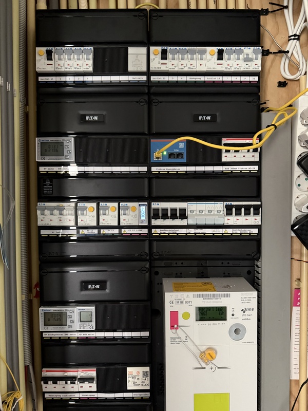

Zoals hier al geschreven ben ik bezig om mijn groepenkast te vervangen. Kast wordt een Eaton MTR440, wat lijkt op 2x een MTR220 naast elkaar. Daar komt deze vraag vandaan: kan ik een kamrail gebruiken tussen twee componenten die in de twee helften naast elkaar zitten?
Voor het beeld: de hoofdschakelaar komt onderin rechts in de linker helft van de MTR440, de overspanningsbeveiliging komt onderin links in de rechter helft. En als ik een kamrail kan gebruiken om die twee te koppelen, dan scheelt dat weer draden trekken. Alleen komen de componenten niet strak tegen elkaar aan te zitten, zoals dat met componenten die alleen in een helft van de 440 komen wel zou zijn.
Robert Elsinga =8-) | IT security, Scouting, zendamateur (PC5E, WC5E) | www.elsinga.net/robert, www.pc5e.nl
elsinga schreef op maandag 20 juli 2026 @ 07:40:
@Thunderwookie had recent dezelfde vraag, zie hier:
Annuk in "Het grote topic voor Elektra huisinstallaties - Deel 3"
[edit]
Oftewel ja, de din-rail loopt door in de kast(en) en je kan ook een doorlopende kamrail gebruiken in de kasten tussen het linker en rechter deel, er zit wel een kleine verhoging tussen het linker en rechter deel dus je kunt niet overal even makkelijk met de bedrading langs/tussendoor, maar op din-rail niveau kan het wel in ieder geval ;)
[ Voor 16% gewijzigd door Annuk op 20-07-2026 07:53 ]

Nog dank voor alle hulp! Ook aan anderen. Inmiddels tijd gehad om de installatie van de 2 alamats te doen!
Wat me op viel: 1.2 Nm is nog best strak

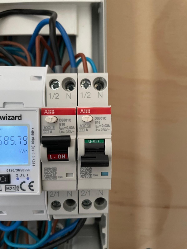

Het gaat om de aardpin in de grond, die loopt naar een eerste aftakblok onder in mijn meterkast. Daar loopt een blanke 6mm2 draad naar de bovenkant van de groepenkast, die wil ik dus vervangen omdat de huidige naar mijn mening nu net te kort is.
Iets anders:
Nu ook nog even een andere sanity check. Op advies van dit (en andere) topic(s) haal ik mijn kookplaat van een ouderwetse kookgroep af. Bedrading is gewoon netjes 3f aangelegd, nu ook een Eaton B16 30mA 3p+n alamat over, dus die wil ik nu inzetten voor de kookplaat. Nu kijk ik in de manual van de kookplaat en daar wordt geen optie voor 400v/3N~ gegeven, maar op de achterkant van de kookplaat staat dit wel als beschikbaar aansluitschema.
Afbeeldingslocatie: https://tweakers.net/i/h8O_wXcZeit6CeoiFPbax1GBJ_k=/x800/filters:strip_icc():strip_exif()/f/image/viODlizI6joiLiQ3WwHj8Sdu.jpg?f=fotoalbum_large
zo zit het nu
Afbeeldingslocatie: https://tweakers.net/i/VrNSZobbDCT0m99EBTwPmnfUu88=/x800/filters:strip_icc():strip_exif()/f/image/JnV4qY2OmAA0HysvLRHANxlg.jpg?f=fotoalbum_large
dit staat achter op de kookplaat
Afbeeldingslocatie: https://tweakers.net/i/otKDu0RwPSdF7QqY2ozuxQ0OHVE=/x800/filters:strip_icc():strip_exif()/f/image/wxIpeJIwNtBCNGUXpIe7wgDw.jpg?f=fotoalbum_large
Dus zo wil ik het doen (ja brugje heeft een snee in isolatie, vervang ik uiteraard)
Om hem vervolgens op een 3f altmat aan te kunnen sluiten. Dit klopt toch gewoon? En schema's die op het apparaat staan mag ik neem ik aan als leidend aanhouden?
[ Voor 34% gewijzigd door Japie.G op 21-07-2026 16:43 ]

Japie.G schreef op dinsdag 21 juli 2026 @ 16:39:
Dank voor de antwoorden. Ik heb weer bijgeleerd!
Iets anders:
zo zit het nu
Ja zo doe je dat
Maar hoe dik is dat draad? Ziet er visueel zo dun uit.

Vorkie schreef op dinsdag 21 juli 2026 @ 16:45:
Ja zo doe je dat
2,5mm2

@Japie.G De foto's zien er goed uit. We zien niet de perilex en je groepenkast.

onetime schreef op dinsdag 21 juli 2026 @ 16:48:
perplex is 1:1 als een echte 3f aangesloten en rechtstreeks op juiste kleur door naar groepenkast (gecheckt), waar de draden nu nog los hangen ;-) Ik begon echter te twijfelen omdat ik in de manual niet de 3f optie zag staan.

Om even ontopic af te sluiten.
Heb mn hele groepenkast opnieuw gedaan omdat ik de omschakeling van mijn victron systeem op een centraal punt wilde hebben. Pak ik gelijk alle dingen maar aan die niet volgens regels zijn.
Afbeeldingslocatie: https://tweakers.net/i/sQ66O7dtbFqmcisBx7WRqVfY04U=/x800/filters:strip_icc():strip_exif()/f/image/jwJy4O3PCthFJvTPGWGzNL81.jpg?f=fotoalbum_large
Ik dacht dus al klaar te zijn maar toen las ik weer wat dingen en wil ik het toch aanpassen weer.
- De EV lader zit op een b16, dat moet een b20 worden ivm 11kW laden. (80pct belasting vind ik belangrijker dan selectiviteit.
- De huidige EV groep wordt voor de kookplaat, voor de EV komt een nieuwe. De kookgroep gaat er dan dus uit.
- De solar groepen vervang ik ook door B20 omdat ik deze ook meer dan 80pct belast.
ABB bevalt mij beter dan eaton, daarom switch ik bij nieuw kopen van automaten naar ABB. (Alamats worden minder warm)
[ Voor 61% gewijzigd door Japie.G op 21-07-2026 17:09 ]

  • DavidZH
DoMoFo schreef op woensdag 22 juli 2026 @ 06:18:
Hartelijk dank dus, hier zit ik al twee weken ABB catalogi voor door te spitten _/-\o_
Mag ik je (en de rest van de lieden hier) dan verwijzen naar eConfigure van ABB? Je moet wel de landspecifieke site gebruiken zoals inde link, omdat niet alle spullen overal te krijgen zijn (Hafonorm is voor de Benelux, daarbuiten niet te krijgen). Als je deze configurator vergelijk met de M22 configurator van Eaton (knoppen en signaalgevers e.d.) is dit een verademing. De zoekfunctie werkt ook redelijk goed op EAN, Product ID of typenummer.
Als je je benodigde device gevonden hebt, kan je via het tandwieltje rechts op de regel naar de "configure" pagina om alle passende accessoires te zien in de verschillende categorieën. Klikken op het artikelnummer brengt je naar de productpagina met technische gegevens en downloads. Prijzen zijn adviesprijzen, die kunnen vaak door de helft bij SV, Elektrobode of Eibabo.
Afbeeldingslocatie: https://tweakers.net/i/JhdLledEy_88z_khNhzER0dyivI=/800x/filters:strip_exif()/f/image/8J8s7r0CqgfSBzgRscQSkVCv.png?f=fotoalbum_large
  • DoMoFo
DavidZH schreef op woensdag 22 juli 2026 @ 14:02:
Mag ik zeggen dat ik van je hou ?!?! :+
Gebruik de Hafonorm config regelmatig, maar op een of andere manier zit (al jaren) in mijn hoofd dat eConfigure niet toegankelijk was zonder (reseller) account, wederom dank!

Mijn meterkast is van de bovenverdieping naar beneden geplaatst.
Nu wil ik de oude kabel gebruiken voor de elektra boven. Hoe kan ik het beste een 2,5mm2 draad aansluiten op de bestaande 10mm2 draad in een verdeeldoos/lasdoos?
Ik had al gekeken bij wago, maar deze zijn er maar in 2,5mm2 tot 6mm2.
  • elsinga
  • Laatst online: 09:45
elsinga
=8-)
Er bestaat een Wago DOORVOERKLEM 4P 16MM (Wago 828-334). Die gaat tot 16mm2. Wellicht is dat geschikt in jouw situatie.
  • _AcS_
  • Laatst online: 13:51
elsinga schreef op woensdag 22 juli 2026 @ 16:51:
Ahh, super dankjewel.

  • Mscroos
  • Registratie: Oktober 2022
  • Laatst online: 00:37
sender schreef op woensdag 22 juli 2026 @ 18:22:
Sjezus! Ik ga binnenkort van 2x12din naar 2x2x12din en ik dacht dat dat al veel was!?
🤪 Dan zit het ook echt nog wel redelijk vol ook. Heb dan ook wel veel techniek: laadpaal, zonnepanelen, aparte groepen voor accu’s op drie fasen, kook elektrisch en alle servers op aparte aardlek om uitval te voorkomen.
Links nog wat ruimte over voor de warmtepomp en verder kan ik niet heel veel verzinnen. Heb me niet laten limiteren door ruimte gebrek, zo duur zijn die kasten niet.
Afbeeldingslocatie: https://tweakers.net/i/dAD6DaUSgbGGDz5s7zDizd4WcMY=/x800/filters:strip_icc():strip_exif()/f/image/scMf4rVwzByJdrJxVgjmS9Vz.jpg?f=fotoalbum_large
Zendure 3 x AC2400+ 24.5kWh, Alfen Eve Single pro, Enphase 6000WP, Home assistant running on Proxmox
  • MikeyMan
  • Laatst online: 14:00
MikeyMan
Vidi, Vici, Veni
(jarig!)
Ik zit met 2x2x12 nu helemaal 100% vol. Werd er door een electricien op gewezen dat dat niet helemaal de bedoeling was. Dus daar moet ook nog maar een kast naast.
Ik reageerde nl. op deze reactie, en een OT63F3 (zonder C) is een disconnect switch geen omschakelaar 8) . Maar goed, jouw link naar OTPL80FP heeft voor mij het ABB catalogus doolhof opgelost. De OTxxF4C wordt geleverd als 4P met een "standaard" Nul. Je moet dus in de basis een 3 variant pakken: OTxxF3 of OTxxF3C (afhankelijk of je een disconnect of transfer switch wilt) en deze dan los combineren met de OTPLxxFP.
Ik kan nog nergens expliciet vinden dan de OTPL80FP past op een OTxxF3C. De datasheet heeft het enkel over de OTxxF3. Ik heb zelf de OT63F4C en ik snap wel dat het er nogal vergelijkbaar uitziet, maar past het ook echt?
Als iemand het daadwerkelijk in elkaar heeft geklust hoor ik het graag (al denk ik dat ik uiteindelijk prima kan leven met de variant die ik nu heb). Ik claim nog altijd dat 99% van de groepenkasten ook gewoon een 4P hoofdschakelaar hebben, ook zonder een mooie na-ijlende nul ;)

Rimco schreef op woensdag 22 juli 2026 @ 23:03:
We gaan een beetje offtopic voor "huisinstallaties", wellicht tijd voor een apart omschakelaar draadje ;) .
Maar de OTxxF4C is in principe een "af-fabriek" in elkaar gekluste dubbele OTxxF3 met een frontje die deze schakelaars combineert en een extra "normale" nul. Dit zou dus prima te retro-fitten moeten zijn, maar je kunt 'm zelf dus ook van scratch zo bouwen:
2x OTxxF3 + 1x OWC6Dxx en dan 2x de OTPLxxFP om die "mooie" nul te krijgen.
Ik ben er nog niet uit of ik mijn F4C nog ga ombouwen of het gewoon maar zo laat, omschakelen doe ik sowieso spanningsloos, t'is meer mijn geestelijke afwijking die het graag wil... :+
