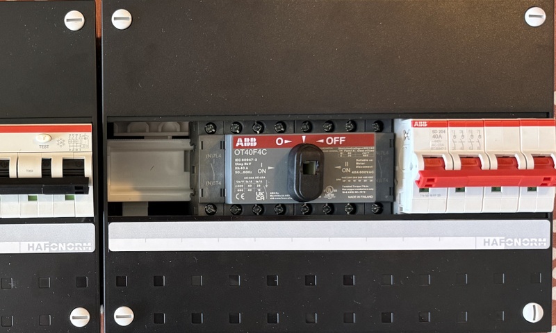

  • DoMoFo
  • Registratie: Maart 2020
  • Laatst online: 22-10 01:45
Annuk schreef op woensdag 24 juni 2026 @ 14:11:
Persoonlijk ben ik voor omkeerschakelaars fan van dergelijke types:
https://www.elektramat.nl...odulair-din-rail-ot40f4c/
@Annuk Weet jij een mooie oplossing / afdekkap voor deze schakelaar in een Hafonorm kast ?. Ik heb een afdekkap van een Eaton meterkast een beetje bijgesneden, maar dat is een beetje knullig. In de ABB catalogus lijken er geen kant-en-klare oplossingen te zijn.
Afbeeldingslocatie: https://tweakers.net/i/nviFHygqc8dvL0R2Hc_nXTNgrzc=/800x/filters:strip_icc():strip_exif()/f/image/V9NQVfwTcUxWpm8oTL2C37JM.jpg?f=fotoalbum_large

  • Annuk
  • Laatst online: 23:09
DoMoFo schreef op vrijdag 10 juli 2026 @ 16:42:
https://search.abb.com/library/Download.aspx?DocumentID=1SCC303003C0201&LanguageCode=en&DocumentPartId=&Action=Launch
Heb hier al menig maal een ge-3D-print kapje voor gezien, moet je zelf mogelijk even zoeken op iets als thingverse oid.
En anders inderdaad creatief met de afdekstrips v/d kast en daar uitsnijden.
  • Ronald
  • Laatst online: 22:55
Er staat een parametrisch model op makerworld. Daar voeg je een negatieve cube aan toe in de slicer met afmetingen iets ruimer dan de schakelaar en zoek naar iemand die het voor je print.

  • DoMoFo
Annuk schreef op zaterdag 11 juli 2026 @ 14:24:
Ok, ik ga daar maar eens wat verder zoeken
Ronald schreef op zaterdag 11 juli 2026 @ 16:37:
Printen kan hier, 3D modeling wordt de uitdaging ;-).
  • Ronald
Modelling doe ik ook niet, maar een uitsnede maken in de slicer is vrij makkelijk ;-)
