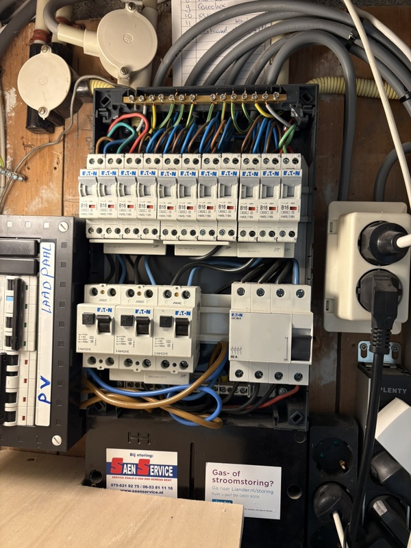

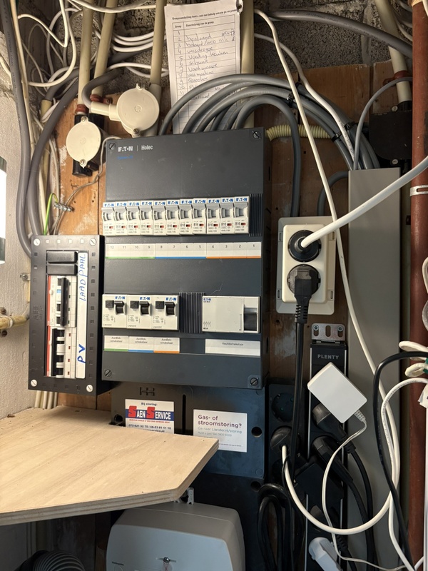

Is er iemand die mij mogelijk wat inspiratie kan geven voor onderstaande situatie? :)
Het gaat om de groepenkast bij m'n ouders thuis en die willen nu twee kracht groepen erbij, een voor elektrisch koken en een voor toekomstige thuisaccu. De zonnepanelen boer heeft in het verleden het abb kastje ernaast geplaatst maar nu is er weer ruimte tekort. Rechts waar de dubbele wcd zit past mogelijk nog zo'n kastje. Dan wordt het wel een zootje denk ik maar is wel het goedkoopst... Kwa afmetingen passen er ook net geen twee groepenkasten naast elkaar (43cm beschikbaar). Zat zelf te kijken naar een attema next L groepenkast maar dan kom ik ook net 1 module tekort. Een mogelijkheid die er ook nog is is alle automaten vervangen door 1module alamats van abb maar dat zou wel de laatste optie zijn denk ik omdat je dan zo weer €400 extra kwijt bent. Als er nog creatieve ideeën zijn hoor ik het graag!
Afbeeldingslocatie: https://tweakers.net/i/mNlE_BLker1dB02m8AvbllJZt_g=/x800/filters:strip_icc():strip_exif()/f/image/piI2RO4kY2ixqvL2z96rsJuO.jpg?f=fotoalbum_large
Afbeeldingslocatie: https://tweakers.net/i/F-2upFwV0Q6nhBhJmdO2O94L-vc=/x800/filters:strip_icc():strip_exif()/f/image/In3l3PiEs0yfrrSfNy0o3I5W.jpg?f=fotoalbum_large
@dennisdew16 Als je tussen kabelgoot en ander kant alles maximaal opschuift heb je niet genoeg ruimte voor nog een gewone kast? En als je het pijpje niet naast maar door de kabelgoot laat lopen? Ook dan niet?
Wat vindt je dan van deze: https://www.sandervunderi...18-modules-res18x320.html ? Vergeet de aanvullende onderdelen niet te bestellen.
Je kunt bestaande inhoud van de groepoenkast hergebruiken.

dennisdew16 schreef op woensdag 15 juli 2026 @ 15:46:

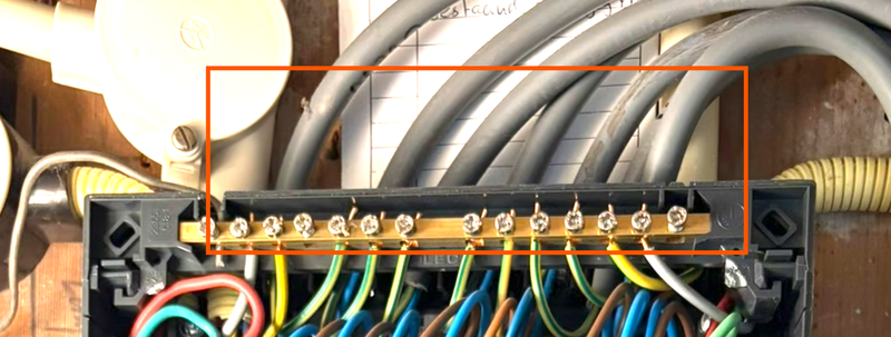

Ik zou als eerste een beginnen om de inkomende kabels te voorzien van deugdtelijke klembeugels, want dat ziet er niet al te goed uit, ookal zit dat mogelijk al geruime tijd.
En dan heb ik nog niet over die losse aardkabel aan de linkerkant bovenop de PV verdeelkast.

@dennisdew16
Wat @onetime al zegt: àles van die muur halen, ook dat pijpje rechts van de kabelgoot.
Dan kun je de kabelgoot nog vervangen door een smaller maar hoger exemplaar om nog eens 1 of 2 centimeter te winnen en alles bij elkaar moeten er dan 2 bakken van 22cm in passen.
Als je dat eenmaal gedaan hebt zul je veel voldoening van je werk hebben.
En die grijze kabels aan de bovenkant mogen dan IN de groepenkast netjes aangesloten zijn, boven de kast hadden die toch echt wel van een stukje pijp voorzien mogen worden. Het lijkt wel of er op elke centimeter kabel bezuinigd is, zo krap zit het erin... :X
Wat @Hippe Lip hierboven me zegt, maar dan kan je mogelijk direct die kabels van onderen invoeren in de kast aan de rechterkant, al dan niet aldaar verlengd met wat rijgklemmen op de onderste din-rail in de kast als ze te kort zijn.
Net even gekeken (wel dure optie) maar als je kant en klaar aardlekautomaten kast koopt van ABB bij SanderVunderink kost het je €706, zelf samenstellen (zelfde kast) is ruim €130 duurder.
En weet niet of je er evt de hoogte nog in kunt, anders is dat misschien ook nog een optie.
Veel werk misschien maar wel in 1 keer alles weer strak.
Wacht even, 11+22+11cm past dus wel maar 22+22cm niet? Huh? :P

Xander schreef op woensdag 15 juli 2026 @ 17:30:
Ik was in de veronderstelling dat het kastje van abb smaller was, mijn fout. Blijkbaar zijn de 12 en 10 module varianten allebei 110.
  • dennisdew16
@onetime @Jan-tweak @Hippe Lip @Annuk Bedankt voor jullie bijdrage, daar kan ik wat mee!
Ik ben net nog even langs geweest en 2x22cm zou net moeten kunnen als ik alles van de muur haal en opnieuw begin. Mogelijk dan zelfs zonder andere kabelgoot te plaatsen. Twee volledige kasten heeft wel de voorkeur ivm toekomst bestendigheid.
Waar ik wel mee zit, omdat de twee kasten dan allebei voor de helft boven het meterbord zitten, is dat ik geen onderinvoer kan doen. Of ik zie wat over het hoofd? Want alle onder invoer stukken steken iets uit wat ik zo zie (uitgaande van ABB, maar denk dat dit bij elke fabrikant zo is). Mogelijk moet ik dan alsnog kijken voor een wat hogere kabelgoot zodat ik in de toekomst de kabels daarlangs kan invoeren?

dennisdew16 schreef op woensdag 15 juli 2026 @ 19:45:
Met de multitool de invoer stukken die boven het meter bord komen vlak afzagen.
Maar als het kan zou ik altijd van boven invoeren. Veel netter in de kast.

En die wil je dus appart kunnen omschakelen?
Dat vind ik nog eens een goed idee! Een T-stuk met schroefdop er tussen. En als je het echt fancy wilt doen zo'n mooi betonnen putje. Maar dat gaat mij zelfs iets te ver. Ik denk dat als je met twee man direct na het trekken, de trekdraad een paar keer een stuk heen en weer haalt, je hem er redelijk tussen uit kan krijgen. Ook fatsoenlijk dik koord gebruiken helpt hier bij.
Dat zal inderdaad ook zeker kunnen werken.
Heb persoonlijk nu al paar keer mazzel gehad met een dergelijk "ontstoppings-stuk" in een langer tracé (was in de kruipruimte, maar wel complete buis onder de woning door naar buiten naar een schuur/overkapping).
Beste/mooiste is de buis direct in 1x vol trekken met de gewenste kabels/leidingen en dan de volgende bui(s/z)(en) bewaren voor een volgend "idee".
Evt leg je nu eerst kabels op "eindmof" met wat overlengte zodat je ze tzt daar dan weer kunt oppakken voor verder gebruik.
