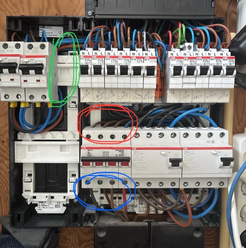

Even een advies vraag, in een aantal van mijn vorige posts laten zien dat ik mn groepenkast heb vervangen. Laatst ook de onderverdeelkast in de garage afgerond, dus vandaag is er een elektricien langs geweest om de heleboel te beoordelen. Hij heeft daarbij ook alle aardlek automaten getest.
Nu heeft hij er twee gevonden die een beetje afwijken, beide type ABB DS301C, gekocht via SanderVunderink. De ene schakelt op 31,5 mA uit, de ander op 37 mA. Ze zijn meerdere keren getest met telkens hetzelfde resultaat.
Lijkt me gewoon garantie werk, maar na eerdere ervaringen met SV verwacht ik dat dit weer een heel erg gedoe gaat worden. Wat zouden jullie doen? Is er een kans dat ze over tijd wel onder de 30 mA gaan schakelen? Ik verwacht dat SV ze eerst zelf wil testen voordat ze nieuwe opsturen, dus dan zit ik weer twee weken zonder spullen. En wat is de kans dat ze hetzelfde gaan meten, mogelijk is hun meter niet iets anders en meet die wel net onder de 30 mA.
AR34 schreef op woensdag 3 juni 2026 @ 16:31:
Met wat voor een stroom zijn ze getest? Een type A aardlekschakelaar die wordt getest met een pulserende DC-stroom moet uitschakelen binnen 1,4 × I∆n, oftewel maximaal 42 mA voor een 30mA exemplaar.
Wanneer je test met een sinusvormig stroom ("Type AC") moet het wel bij maximaal 30mA uitschakelen.

Xander schreef op woensdag 3 juni 2026 @ 16:48:
Daar overvraag je me. Hij heeft getest met een installatietester (leek op een fluke 1600 serie, maar was van een ander merk) en gaf zelf aan dat de gemeten waarde onder de 30 mA zou moeten liggen. Hij heeft ook de snelheid waarmee ze uitschakelen getest, dus neem aan dat hij weet waar ie mee bezig was :) Ik krijg later nog de precieze gegevens en kan het dan nog wel even controleren.

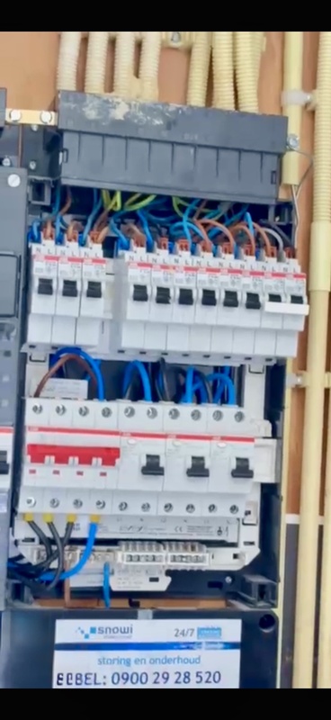

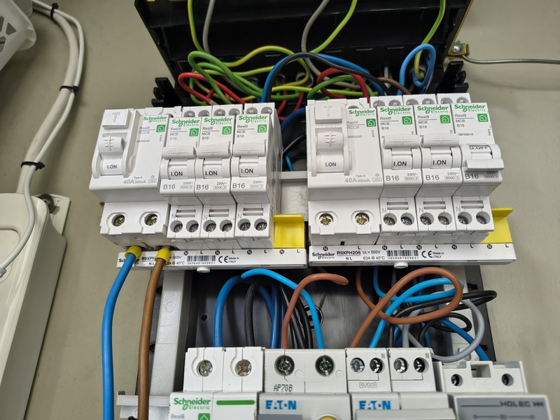

Kort vraagje. Klopt deze voorbereiding voor de verzwaring naar 3-fase, of hoort de invoedende kant van de hoofdschakelaar aan de onderkant te zitten en moeten de aardlekschakelaars aan de bovenkant van de hoofdschakelaar verbonden worden met de kam (en de aftakking naar de linkerkast dan natuurlijk ook)
Afbeeldingslocatie: https://tweakers.net/i/kyNjdQCw1hWeFfcB6K2OIlCA9mo=/x800/filters:strip_icc():strip_exif()/f/image/hKc1t5zMUYVBwQxxlWhFLEyn.jpg?f=fotoalbum_large
Niet de allerbeste foto, maar hopelijk wel goed zichtbaar.

orf schreef op woensdag 3 juni 2026 @ 17:04:
Tja, moet moet moet ..
Een monteur kan zeggen dat hij de kortste weg naar de hoofdschakelaar wil hebben en dus vanuit de netbeheerder onder wil invoeren. Persoonlijk wil ik dat ook hebben. Het is mogelijk dat een monteur nu zal aangeven het niet te willen doen of de onderkant loshaalt waardoor je een deel van je huisinstallatie niet meer spanningsvoerend zal zijn.
Eis vanuit netbeheerders is onderkant van HS voeden en bovenkant is uitvoer.
Dit om aanraak veiligheid te vergroten in geval van geen automaten als hoofdzekering.
Oftewel kamrails bovenop de HS en onderkant aardlekschakelaars als uitvoer OF draden vanaf bovenkant HS naar onderkant ALS en kamrails inkorten.
En de koppelblokjes via waar ze nu zijn aangesloten mag ook niet meer vanuit netbeheerder. Moet een rechtstreekse verbinding zijn van meter naar HS.
Edit 2:
In sommige gebieden sluit de netbeheerder alleen de 3 fasen aan op de meter en moet je zelf een installateur met zegelrecht regelen om vanaf de meter naar boven aan te sluiten, dan zou dit evt een optie kunnen zijn, maar officiëel gezien vanuit de netbeheerders mag het niet (en standaard bedradings-sets hiervoor zijn er ook te kort voor).
[ Voor 20% gewijzigd door Annuk op 03-06-2026 17:40 ]
AR34 schreef op woensdag 3 juni 2026 @ 17:01:
Definieer: "Leek op"? Was het geel? Was het een installatietester? :P De meeste van Fluke, Metrel, Nieaff-Smitt, Benning, Megger enzo lijken allemaal wel een beetje op elkaar natuurlijk. Alleen die van Gossen Metrawatt lijken nergens anders op. :+
Veel installatietesters zoals bijvoorbeeld die van Metrel geven zelf ook aan of een meting voldoet (vinkje of kruisje), heb je toevallig gezien wat de meter er van vond?
Ik zou even wachten op de precieze gegevens. Of de volgende keer even een foto van het display maken met de parameters zichtbaar.
Sowieso wat @Xander zegt natuurlijk, wacht ook even het meetrapport af.
Moet eerlijk zeggen heb er nog nooit problemen mee gehad bij SV, melding maken en had al nieuwe thuis voordat ik de oude had opgestuurd, maar kan ook komen omdat mijn account daar redelijk oploopt in bedragen t.o.v. de gemiddelde klusser misschien (heb er nu vanaf 1 januari al zo ongeveer €12k besteld).
Je kunt mogelijk ook contact opnemen, en in overleg 2 nieuwe alvast bestellen en in overleg dan dus een credit-nota krijgen, dat in het verleden ook wel eens gedaan, en kreeg dan netjes ook de verzendkosten terug van de extra/vervangende bestelling.
[ Voor 3% gewijzigd door Annuk op 03-06-2026 17:55 ]

  • ProgMAN
  • Laatst online: 11-10 15:03

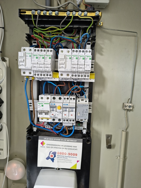

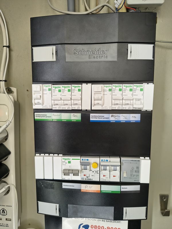

Hej Tweakers, de woningbouwstichting heeft bij mij de stoppenkast vervangen omdat ik een verzwaring van 1-fase 25A naar 1-fase 35/40A heb aangevraagd bij Enexis. Dit kon ik nog snel voor 1 juli kostenloos regelen. Er was nog geen hoofdschakelaar in de oude stoppenkast aanwezig. De monteur heeft daarom bij de eerste schouw al direct besloten dat de stoppenkast vervangen moest worden aangezien er in de oude kast allemaal verschillende merken groepen waren gebruikt.
De stoppenkast is nu door een andere monteur gemonteerd. Bij de montage zijn er gelijk twee extra groepen in gezet voor toekomstig gebruik. Op de 1 extra groep is (voor nu) de beltrafo gemonteerd en in de toekomst mogelijk een kleine airco. De 2e extra groep gaat gebruikt worden voor een thuisaccu (met stekker) is voor nu uitgeschakeld. Hiervoor moet nog een kabel naar de zolder worden getrokken. Ook moet er een nieuwe wcd gemonteerd worden. Dit wordt pas over een aantal weken gedaan. De fornuisgroep is overgezet vanuit de oude stoppenkast, tevens de PV groep en ook de beltrafo. De andere groepen en hoofdschakelaar zijn volledig nieuw.
Ik ben niet goed thuis in elektra, maar probeer wel mijn kennis wel te verhogen door o.a. het lezen van deze topic. Graag zou ik jullie mening of tips willen hebben of deze montage correct is uitgevoerd. Ik kan dan eventueel terugkoppelen naar de woningbouwstichting. De monteur had wat moeite om de buitenkap op de stoppenkast te zetten. Ik heb tussendoor even foto's gemaakt en wat mij opvalt is dat er bij de linker aardlekschakelaar (bovenste rij) draden aan de onderzijde zijn gemonteerd en er ook een kamrail aanwezig is. Mag dit wel? Ik denk dat hierdoor de aardlek naar boven wordt gedrukt. Wat mij verder opvalt is dat er soms koper uiteindes van de draden zichtbaar zijn. Ook zag ik de monteur geen momentschroevendraaier gebruiken voor het nadraaien. Is dit verplicht? Maar misschien zien jullie nog meer zaken die belangrijk zijn.
typo, toevoeging
Stoppenkast en de kap er even afgehaald. De tekst op de labels klopt niet, ga ik nog aanpassen. Bovenste rij van links naar rechts:
  1. Groen: Bovenverdieping en zolder
  2. Groen: Benedenverdieping woonkamer + grote slaapkamer bovenverdieping
  3. Groen: Beltrafo
  4. Blauw: Hal/WC + keuken + enkele stopcontacten bovenverdieping
  5. Blauw: Dubbele WCD in meterkast
  6. Blauw: toekomstig gebruik, uitgeschakeld.
Afbeeldingslocatie: https://tweakers.net/i/vxq12fWG42JxOIx3AnWr7qTY-Ic=/x800/filters:strip_icc():strip_exif()/f/image/MIMY2WItuZiPOyDYm7chITJm.jpg?f=fotoalbum_large
Afbeeldingslocatie: https://tweakers.net/i/nn_0sXtNS9F-A_SmrRCahkJMVww=/x800/filters:strip_icc():strip_exif()/f/image/iKn6miC0x3S76yefKmJjKBeu.jpg?f=fotoalbum_large
Onderste rij (hoofdschakelaar, automaat voor pv?, fornuisgroep en beltrafo):
Afbeeldingslocatie: https://tweakers.net/i/2XLn4D78Mk90s_zS-l1vGthZYTE=/800x/filters:strip_icc():strip_exif()/f/image/21uq6ucJWRFWquE95GhKGuVK.jpg?f=fotoalbum_large
Afbeeldingslocatie: https://tweakers.net/i/BSInrdd9iJUpM5mE9R8ycMyGEGw=/800x/filters:strip_icc():strip_exif()/f/image/4b0HPyzy2rAirEsZ6gvqjZMY.jpg?f=fotoalbum_large
2x aardlek met 3 groepen? Van links naar rechts groep 1 t/m 6.
Afbeeldingslocatie: https://tweakers.net/i/9L0ArAJbc1fYpxZO9JbB6JgZCtY=/800x/filters:strip_icc():strip_exif()/f/image/cli6Tvsooczox3VBJKhgh0vT.jpg?f=fotoalbum_large
Afbeeldingslocatie: https://tweakers.net/i/7X6_4gMJKWtCLfwgdRTgCAvO0X8=/800x/filters:strip_icc():strip_exif()/f/image/HtxWTjPe0K5JX9QlzhoEYlaj.jpg?f=fotoalbum_large

Ik wil zelf een Shelly PRO 3EM gaan plaatsen. Ik weet een klein beetje wat ik doe, maar niet genoeg om het te doen zonder navraag.
De CT klemmen wil ik plaatsen in de blauwe cirkel op de 3 fases die binnenkomen. De gok is dat het L1/2/3 van links naar rechts is (staat er niet op), geen ramp als dat verkeerd is, dat kan je makkelijk aanpassen.
De aftakking voor naar de Shelly wil ik vanwege de ruimte bij de rode cirkel doen net na de hoofdschakelaar, elke fase en de N met een WAGO klem aftakken naar de A/B/C/N van de Shelly. Is dat verstandig om op deze manier te doen?
De Shelly komt in de groene cirkel.Afbeeldingslocatie: https://tweakers.net/i/Q9ubE4CGm3GZDik-bmxjVo9cvn4=/x800/filters:strip_icc():strip_exif()/f/image/OaTAViA83aRDxElDnzrONRof.jpg?f=fotoalbum_large

Losse lasklemmen in de groepenkast mag sowieso niet. Zodra ze op een DIN-rail zitten dan wel weer ;)
  • Septillion
  • Laatst online: 11:42
Septillion
@Justevo Op zich is het prima om de CT's in de blauwe circel te plaatsen. Alleen kan dat niet spanningsloos als je geen automaten als hoofdschakelaar hebt of je zegelrecht hebt.
Alleen de spanning mag je NIET van achter de hoofschakelaar halen. De Shelly moet achter een max 16A automaat komen. Gezien je 3-fase wilt meten zal je dus een 3-fase (3P+N of 4P) automaat of aardlekautomaat moeten plaatsen.
En inderdaad, losse Wago is een nono in de meterkast.

De voeding naar de shelly zelf moet wel afgezekerd zijn, dus die mag je niet direct na je hoofdschakelaar aansluiten. (rode cirkel)
Je zal dan helaas toch een extra 3-fase (aardlek)automaat moeten plaatsen voor de shelly.
Nu kan je deze 3-fase groep gelukkig straks ook gebruiken voor andere 3-fase apparaten als je die in de toekomst gaat gebruiken.

Ik wilde daarvoor een WAGO adapter gebruiken die je ook op de bovenste rail tussenin ziet zitten. Maar als je er per se een automaat tussen moet zetten wordt het wel een heel ander verhaal. Ik vrees dat dat mijn pet te boven gaat want ik heb geen idee waar ik dan de 3-fases veilig van kan aftakken naar de automaat.
Is zo'n automaat wel nodig als de Shelly enkel 3 fase meet en niet 3 fase gebruikt? Of in ieder geval amper iets. Het gaat enkel om de voeding van elke fase die naar de Shelly moet.

ProgMAN schreef op donderdag 4 juni 2026 @ 13:37:
typo, toevoeging
  3. Groen: Beltrafo
Zo te zien is die afgaande bedrading bij je groene aardlekschakelaar naar je kookgroep toe, dat betekent nu ook direct dat er op de groene aardlekschakelaar niets meer toegevoegd mag worden tenzij goede aantoonbare berekeningen (vuistregel tegenwoordig max 4 groepen op een aardlekschakelaar).
En persoonlijk vind ik het nog een rommeltje... Voor een paar euro meer was alles helemaal netjes geweest en alles van Schneider ipv nog zo te rommelen.

@Justevo Het is een aangesloten device, en meten is een vorm van gebruiken. Dus ja, hoort automaat te hebben. En Shelly noemt expliciet nog max 16A afzekeren.
Dat het standaard weinig verbruikt is een drogreden. Mijn ledlampje boven mijn hoofd verbruikt ook amper iets. Maar je hoort wel te beveiligen voor als er wat mis gaat.
Maar qua aftakken, dat is eigenlijk gewoon hetzelfde als dat je nu al van plan was... Alleen zit er dan wel een automaat tussen. Het wordt er niet complexer of spannende van dan wat je al van plan was. Wel veiliger :D

@Justevo
Je kan ook nog zoeken naar rijgklemmen met buis/glaszekering houder, dan dus aftakken op de hoofdschakelaar zoals je van plan was, zekeringhouder ertussen en dan de Shelly.
In principe hetzelfde als een 3P+N (aardlek)automaat maar iets kleiner en echt per fase gezekerd.
Maar voor de/je eigen veiligheid zou ik adviseren (zeker als je geen automaten als hoofdzekering hebt) om de CT-klemmen boven de hoofdschakelaar te plaatsen, en heb je boven de HS aftakkingen dan om de totale bundel per fase heen.
  • Septillion
Septillion
@ProgMAN Op zich zit de kookgroep zo wel prima, ook met de kamrail. Maar het verdient geen schoonheidsprijs. Zeker ook niet wegens de positie van de kookgroep versus de andere groepen. De labelkleur klopt gelukkig wel.
Persoonlijk ook niet zo'n van van dat vage gekrabbel onder automaten. Ben dan meer fan van nummering en een complete groepbeschrijving op de deur..
Maar eigenlijk mist er dan voor de 1x40A situatie met PV en een thuisaccu wel een REM automaat. Gezien je aardlekschakelaars maar 40A zijn en je nu een stuk meer beschikbaar hebt.
En net als voor PV geen fan van om de aardlek met de verbruikersgroepen te delen.
En qua accu, knip lekker de stekker eraf als je toch een eigen groep hebt :)
[ Voor 3% gewijzigd door Septillion op 04-06-2026 14:47 ]
Amper iets is nog steeds iets. Als hij vanbinnen stuk gaat heb je een kortsluiting die niet afgezekerd is en knal je in het beste geval al je hoofdzekeringen (van de leverancier) er uit.
In het slechtste geval heb je brand in je meterkast en geen verzekering omdat het niet deugdelijk is aangesloten.

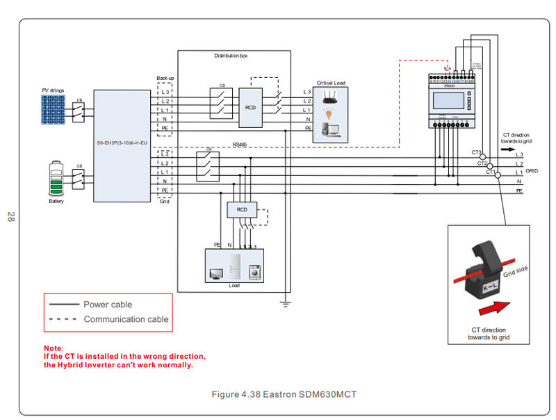

In het aansluitschema staat ook een zekering getekend:
Afbeeldingslocatie: https://kb.shelly.cloud/__attachments/243531777/Pro%203EM%20basic%20wiring%20with%20fuses.png?inst-v=69a0ba4a-63a2-4568-bba6-ca818b44d884

@Justevo Nog een andere goedkope en makkelijke oplossing omdat je volgens mij al busboard hebt is om de flexomaat kookgroep te vervangen door een flexomaat krachtgroep. Dus 1 extra flexomaat erbij, flexomaat brug erover en brug op de N.
Enige is dat die 3 flexomaten wel op dezelfde aardlekschakelaar moeten. Dus of alle 3 in de linker 6 of in de rechter 6 op de rij.
Dan zou je die groep daarna zowel voor je kookplaat als je Shelly kunnen gebruiken.

Ik durf het wel aan om na de hoofdschakelaar te werken. Is zo'n aftakblokje die je in de hoofdschakelaar kan zetten dan wel veilig genoeg? Om die dan door te lussen naar de 3 fase automaat.

@Justevo
Andere oplossing is natuurlijk evt een 3P+N B16 30mA aardlekautomaat plaatsen in dat kastje links onder.
Dit ter vervanging van je huidige kookgroep. Dan kan je daarop je kookplaat aansluiten + de Shelly.
En dan houd je 2 losse 1F groepen "over"

@Justevo Kan je niet op 3 van de groepen die elk op een fase zitten een aftakblokje zetten en de Shelly daar mee voeden? Dat scheelt je weer een 3F automaat en 4xruimte
NL.1xMT5.12(V156)CT003(V117) 4000Wp . If you think you are smarter than the previous generation, 50 years ago the owners manual of a car showed you how to adjust the valves. Today it warns you not to drink the contents the battery…
eatme schreef op donderdag 4 juni 2026 @ 16:06:
Niet op deze manier, dan moet @Justevo de methode van @Septillion hanteren d.m.v. een koppelbrug en een nul-koppeling op de groepen die daarvoor gebruikt worden, denk dat dat technisch niet ideaal is ivm de normale 1F groepen die nu in gebruik zijn ;)

@eatme Nee, dat kan en mag niet. Het is een enkel device dus het mag niet. Het kan niet omdat het een enkele N heeft.
De Shelly komt in de groene cirkel.[Afbeelding]
Ik vind het prutswerk. Die draden en kamrail mochten wel samen, maar de draden moeten dan aan de kant van het bewegende deel komen, oftewel achter de kamrail. Het is verplicht om een momentschroevendraaier te gebruiken, want anders kun je je niet houden aan het voorschrift van de fabrikant.
Dat zichtbare koper getuigt ook van slordig werken, maar ik vind het hier nog wel meevallen. Het is overigens nog niet verboden om aanraakgevaarlijke delen onder de kap te hebben. Plastic onder de klem is erger - zoals bij de 2e groengele aardedraad vanaf rechts het geval lijkt te zijn.
[ Voor 4% gewijzigd door Juerd op 04-06-2026 16:49 ]
TKroon schreef op donderdag 4 juni 2026 @ 16:19:
Je hoeft je Shelly niet 3-fase aan te sluiten. Je kunt deze gewoon aftakken van een groep die daar ruimte voor heeft. De Shelly snapt zelf namelijk de faseverschuiving van de CT-klemmen.
Ben zelf niet geheel bekend met de Shelly 3EM, en geloof je dat deze zelf de fase verschuiving/draaiing van 120gr kan bepalen.
Maar de Shelly kan niet de referentie spanning zo lezen en zo krijg je in deze dus ook afwijkende meet-waardes wat betreft vermogen.
En wat ik al eens eerder heb gezegd maken het wel eens mee dat er 30V verschil zit/zat tussen de fases bij de wijk-transformator, en dat is toch ook een flink verschil dan in meet-afwijking.
Juerd schreef op donderdag 4 juni 2026 @ 16:46:
En dan niet onder de aardlekschakelaar, maar onder de eerste automaat zo te zien...
Afbeeldingslocatie: https://tweakers.net/i/xumqd23kN1WdmqM4ueWXvsgX2hM=/fit-in/4000x4000/filters:no_upscale():gifsicle():strip_exif()/f/image/0HlFhMt48L65EiD2TrAJa0s8.gif?f=user_large
Ik ken dit spul niet goed persoonlijk, maar dat gat bij het fasecontact en het hapje achter het nulcontact zitten er vast niet per ongeluk...
@ProgMAN Ik snap vooral niet zo dat ze niet gewoon 2 automaten + de kookgroep achter de eerste aardlekschakelaar en 4 automaten achter de 2e aardlekschakelaar hebben gezet, dat had een hoop gepruts gescheeld.
Oh, wacht... misschien had de monteur geen Schneider kookgroep. :+
En zoals gezegd mis je een remautomaat. Tenzij je PV maar maximaal 5A kan leveren en je 1x35A krijgt?

Ik heb een goodwe gw4200d-ns met 4800 Wp aangesloten in mijn groepenkast op een 25A alamat. Nu is mijn groepenkast toe aan een upgrade van 1x40A naar 3x25A en ben ik van plan deze set achter een 20A alamat (1module breed) te zetten. Gaat zoiets goed qua warmte dissipatie? De datasheet zegt max 19 A, maar dat heeft hij vrijwel nooit (hogere spanning).
Vaak max rond 18A, maar wel enkele uren aaneengesloten

Thomox schreef op donderdag 4 juni 2026 @ 21:50:
Voor warmte dispensatie is die 25A beter, dan zit je meer in de 80% regel te denken...
Let er wel op dat je in deze setup ook een REM-automaat moet gaan toepassen op de fase waarop je deze PV aansluit.
Beste is je omvormer ook veranderen/vernieuwen naar een 3F model, en dus ook zo aansluiten, ben je ook geen REM-automaat nodig (waarschijnlijk) en heb je meer kans dat je omvormer ook blijft werken i.v.m. belasting
  • Thomox
  • Registratie: Augustus 2018
  • Laatst online: 13-10 23:16
Annuk schreef op donderdag 4 juni 2026 @ 22:04:
Ik heb ook nu een automaat ertussen van 40A als maximaal begrenzing, die heeft die functie dus al.
Andere optie lijkt me een tikje grotere aardlekschakelaars (+bedrading) monteren, toch? Mag dat ook?
Thomox schreef op donderdag 4 juni 2026 @ 22:26:
Ja, en dat is wat mij betreft de normale oplossing.
Een remautomaat is in mijn optiek een alternatieve oplossing, en ik begrijp niet goed waarom die vaak als enige wordt genoemd. Een remautomaat is goedkoper, maar neemt ruimte in en kost een deel van het warmtebudget van je groepenkast. Het is ook wat minder overzichtelijk, waardoor het makkelijker is om fouten te maken.
Ik zie een remautomaat een beetje als een kookgroep achter 2 enkelfase aardlekschakelaars. Het is een beetje een hack. Je kan daarmee besparen en dat maakt het al snel een zinnige oplossing, maar het is zeker niet de mooiste of beste oplossing. (Een significant verschil is natuurlijk dat die kookgroep minder ruimte inneemt, en een remautomaat juist meer.)
Het kan echter wel lastig zijn om met dikke draden te werken. Je zit redelijk snel op 10 mm²; als dat allemaal met een kamrail kan, geen probleem, maar als je een twinhuls nodig hebt wordt 't irritant.
[ Voor 15% gewijzigd door Juerd op 04-06-2026 22:42 ]

L2 aftakking ──────────────► B
L3 aftakking ──────────────► C
Bij de Pro 3EM wordt de Shelly zelf gevoed via één fase en N. De A/B/C-aansluitingen zijn spanningsmetingen. Of is dit schijnveiligheid en gewoon een 3P+N automaat er bij halen?
Volgens mij is het antwoord nu al 3 keer gegeven maar je móet de shelly achter 3 smeltzekeringen of een krachtgroep plaatsen. Over de smeltzekeringen ben ik nog niet eens zeker omdat die de N niet afschakelen, ik weet niet zeker of dat uberhaupt mag.
Ik had ook al het aansluitschema geplaatst waar shelly zelf ook erg duidelijk hierin is.
Niet zo eigenwijs dus, gewoon een krachtgroep aansluiten (die je waarschijnlijk sowieso wil voor je fornuis) of een elektricien inschakelen om het voor je te doen.
Justevo schreef op vrijdag 5 juni 2026 @ 13:40:
@Septillion Is dit correct? Ik wil voor jouw advies gaan en een automaat na de aftakking zetten (ik tak hem af na de eerste aardlek) alleen heb ik nog een 1P+N automaat liggen.
ChatGPT:
  • 4 aftakblokjes op de uitgaande zijde van de aardlekschakelaar.
  • CT's om de drie fasen onder de hoofdschakelaar.
  • Geen extra 3-fase automaat.
L1 aftakking ── 1P+N automaat ──► A
N aftakking ── 1P+N automaat ──► N
Dit is je al gezegd dit kan en mag niet.
Hanteer onderstaande shoppinglist en je bent klaar, kan je daarop direct je kookplaat aansluiten en heb je 2x een 1P+N groep vrij.
https://www.sandervunderi...1ffdffac6ff31b256f1c84ddf
• 1x een 3P+N B16 30mA aardlekautomaat
• 1x een kabelboomset voor bovenop de hoofdschakelaar, 1x naar je aardlekschakelaar hoe die nu zit en 1x naar de nieuwe 3P+N aardlekautomaat links in de kast
• 4x aftakblokje om zowel je kookplaat als de Shelly aan te sluiten (ga ervan uit dat je met verschillende draad-diameters werkt daarvoor en die mogen niet samen in/onder 1 klem).
Kosten globaal incl. verzendkosten: €131

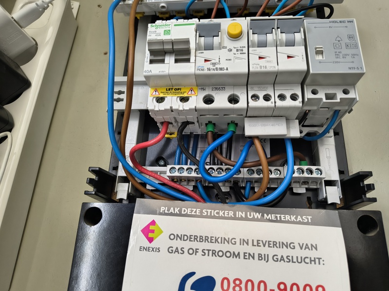

Dit is de zekeringkast en kabelinvoer:
Hoofdzekeringskast en kabelinvoer HAF
en blijf je gewoon smeltzekeringen houden (zou ik liever wel hebben persoonlijk, kan namelijk veel meer hebben dan automaten en zijn kwalitatief een stuk fijner en beter + je bent altijd verzekerd van een nieuwe als ie wel kapot gaat).
Ik heb niet het idee dat ik mijn hoofdzekeringen heel veel belast, in de afgelopen 5 jaar is er nog nooit een doorgebrand in elk geval.
Automaten zijn natuurlijk wel makkelijk om zelf alles spanningsloos te kunnen maken. :)
Want ik moet nog steeds het kastje met de 35 jaar oude hoofdschakelaar vervangen door dit kastje:
ABB overspanningsbeveiliging en hoofdschakelaar in HDL11
Zou natuurlijk kunnen vragen indien de monteur er toch is of hij/zij de hoofzekeringen eruit wil draaien zodat ik het kastje even snel kan wisselen. Hopelijk zijn ze daartoe genegen. :D

  • Melvin15397
  • Laatst online: 11:57
Binnenkort komt er een thuisbatterij (Pylontech 20kWh met Solis omvormer) in de garage. Ik wil hiervan de noodstroom aansluiting gebruiken om de woonhuis groepen handmatig van stroom te kunnen voorzien door middel van een Sontheimer omschakelaar in de groepenkast.
Er zijn twee punten waar ik nog niet zeker van ben:
1) Mag ik in plaats van twee werkschakelaars bij de omvormer (Grid en AC-Backup) ook een ABB HLD22 ophangen met twee ABB hoofdschakelaars?
2) Om de noodstroom kabel terug naar de groepenkast te beveiligen zou ik deze willen voorzien van een B16 3P+N automaat. Dit is niet selectief t.o.v. de woonhuisgroepen, maar dit is alleen een punt bij een stroomstoring wanneer er handmatig overgeschakeld wordt op noodstroom. Daarnaast levert de omvormer toch niet meer dan 10kW. Ik kan in plaats hiervan ook een B16 30mA aardlekautomaat gebruiken. Wat zouden jullie hier kiezen?
Afbeeldingslocatie: https://tweakers.net/i/C90VItX4jSYNH5u33Nvv5FOECkA=/800x/filters:strip_exif()/f/image/acK3qUdKeOM4poxgveK7u4Rs.png?f=fotoalbum_large
Afbeeldingslocatie: https://tweakers.net/i/w_KFCLxMTkaUQgoeBUSiwlX0suw=/fit-in/4000x4000/filters:no_upscale():strip_exif()/f/image/fpy2RT5SISDXonMmronZf7mY.png?f=user_large
  • habbekrats
  • Laatst online: 09:42
@Melvin15397 In de ABB HLD22 moet een duidelijke scheiding zijn tussen de 2 delen. De teruggaande kabel beveiligen je op de doorsnede van de kabel. Afhankelijk van je aarding kan dat soms zonder aardlek(mag wel). tegenwoordig mag je ook elke pool afzonderlijk beveiligen net als de netbeheerder.
