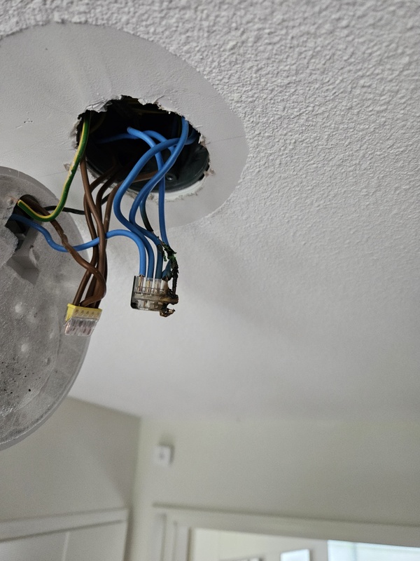

Ik heb sinds vanmiddag een probleem met de elektra in huis. Betreft een vrij nieuwe woning (3 jaar oud).
Vanmiddag hoorde ik een zoemend geluid in de meterkast. Tegelijkertijd piepten er diverse apparaten (van dezelfde groep) omdat ze aan en uit gingen. Ook lampen flikkeren. Het gekke is dat dit komt en gaat. Soms hele tijd uit, soms weer even aan. Een gedeelte van de apparaten op dezelfde groep werkt gewoon en blijft dat doen.
Kan dit een defecte automaat zijn?
Als het goed is komt er zo een elektricien langs.

Oorzaak samen met elektricien gevonden. Gesmolten draad in een centraaldoos..

  • Prisma16
  • Registratie: Augustus 2023
FastForwardNL schreef op vrijdag 29 mei 2026 @ 21:09:
Dit is geen oorzaak maar een gevolg. De oorzaak is mogelijk dat de fase ergens in aanraking was met de nul of de aarde. Dat moet nog worden uitgezocht in mijn ogen voordat je de installatie weer kunt vertrouwen.
  • FastForwardNL
  • Registratie: Januari 2017
  • Laatst online: 21:28
Prisma16 schreef op vrijdag 29 mei 2026 @ 21:18:
Dit is geen oorzaak maar een gevolg. De oorzaak is mogelijk dat de fase ergens in aanraking was met de nul of de aarde. Dat moet nog worden uitgezocht in mij ogen voordat je de installatie weer kunt vertrouwen.
Ik weet bijna niks omtrent elektra.. Hoe zou je dat verder uit kunnen zoeken?
  • Prisma16
FastForwardNL schreef op vrijdag 29 mei 2026 @ 21:24:
Bijvoorbeeld door uit te zoeken met welke apparaten de beschadigde draad verbonden was/is en hoe de situatie bij die apparaten is.
  • FastForwardNL
Prisma16 schreef op vrijdag 29 mei 2026 @ 21:26:
Is de groep van de hal lamp, wc, enkele vloerverwarming verdelers, badkamer lamp en zolder wcd’s. Op die laatste zit een Zendure thuisbatterij (max. 1600 laden, 800 ontladen).
Het zit me niet helemaal lekker..
  • tlpeter
  • Laatst online: 20:26
Een slecht ingestoken draad die knettert zou dit niet kunnen veroorzaken? De burine draad ziet er ook niet echt best uit qua isolatie.
  • bjusterbaarlik
  • Registratie: December 2022
De oorzaak was slecht contact, door waarschijnlijk een draad die niet goed in de klem zat. Gevolg was smelten van de draad.
  • flaskk
  • Laatst online: 22:00
Lijkt mij ook, meest linker draad in de wago zit er ook er maar matig in. Vind daarom die klik wago's fijner.
Denk dat pure pech is, slechte las met elke keer ~7a continu over dat draadje.
Hoeft niet perse, kan puur slechte contacten zijn geweest en dit de zwakste schakel daarin, is niet de eerste en ook niet de laatste keer.

Ik herken de de steekklem van de nuldraad niet als Wago. Bij (echte) Wago's gaan alle aders even ver in de klem, bij deze klem lijken de buitenste aders minder ver te kunnen.
  • flaskk
Dat is wel de verkeerde bezuiniging, mijn zwager is gierig en die had eigen merk bouwmarkt gehaald wat een geklooi, snel hem setje wago,s via amazon kado gegeven. We hadden onlangs over b merken hier in dit topic maar goedkopere wcd's en alternatieve van wago's zijn van die dingen die je gewoon niet moet halen, niet vanwege veiligheid maar vanwege installatie gemak en daardoor de kans op fouten minder is.
Persoonlijk zou ik even alle centraaldozen nalopen een keer, aangezien woning nog maar 3 jaar oud is kan maar zo zijn dat tijdens de oplevering maar ééndezelfde zaterdag hulp er aan geknutseld heeft. Kun je prima zelf doen als je maar kijkt of alles goed ver in zit.

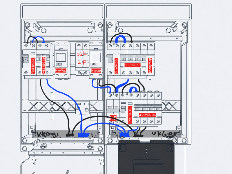

Beste mensen,
Ik wil de twee groeps PV-verdeler op zolder vervangen door een uitgebreidere onderverdeler om ruimte te maken voor 5 groepen.
Momenteel zijn er 2 dedicated 16A groepen voor het washok/zolder in de meterkast: wasmachine en PV-Verdeler. De PV-verdeler bestaat weer uit twee 16A groepen, waarvan 1 voor de zonnepanelen en 1 ongebruikt.
Ik wil een 6mm2 voedingskabel door een loze leiding van 19mm2 leggen en daar de nieuwe onderverdeler op maken. De PV-verdeler verdwijnt en die groep word een dedicated groep voor de meterkast.
De 6 groepen in de nieuwe onderverdeler heb ik als volgt gepland:
  • 16A type A alamat voor een solaredge SE3000
  • 16A type B alamat voor een accu: zendure solarflow 2400 pro (8Kwh)
  • 1 type A aardlek, met vier 16A groepen voor de airco, droger en wasmachine, stopcontact
  • een shelly 3EM voor de homeassistant
Ik wil twee werkschakelaars gebruiken voor het aansluiten van zonnepanelen en thuisaccu.
Ik heb een voor en na eenlijnschema toegevoegd van hoe het nu is en wat ik voor ogen heb.
vragen waar ik wel wat input op kan gebruiken:
  • Is een automaat voldoende als voorbeveiliging in de meterkast, of moet daar ook een aardlek (type-b?) als er al aardlekken in de onder-verdeler zitten.
  • Ik vind het lastig om te bepalen wat de belasting is van de voedingslijn, met de accu en zonnepanelen erbij en dus ook de juiste voorzekering. Wat is hier de norm?
    De accu en de PV zullen niet tegelijk ontladen. Is de belasting dan eigenlijk airco, droger en wasmachine + stopconcten?
  • De groep voor de meterkast, 16A klinkt wat overdreven, maar waarom zou ik hem kleiner maken?
En het aanwijzen van de aanwezige stupiditeiten :)
Bedankt alvast!

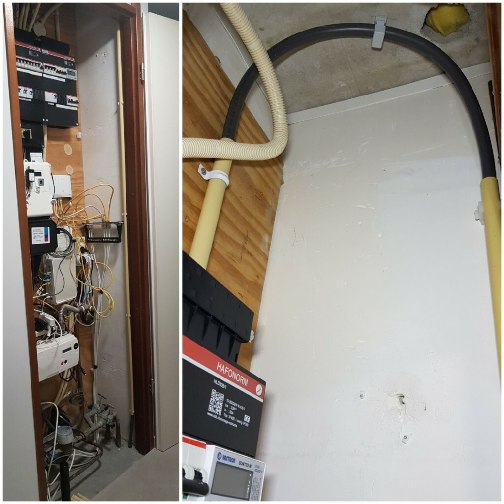

Heb hier zelf ook een YMvK 5x 6mm2 kabel voor mijn omvormer aangelegd van meterkast naar garage:
YMvK 5x 6mm2 van meterkast naar garage tbv omvormer
Om dit netjes af te werken heb ik aan beiden kanten 19mm pvc buis gebruikt.
In de meterkast van ongeveer 2 meter, de gele buis rechts langs het kozijn:
5x 6mm2 YMvK door 19 mm pvc buis in meterkast
En in de garage twee kleine stukjes slagvast pvc:
ABB Werkschakelaar 25A 4-polig BW425TPSN tbv omvormer
Het lukt dus wel om 5G6 in 19mm pvc te krijgen maar enkel voor kleine rechte stukken. Ik heb in de schuur nog die haakse bocht geprobeerd maar dat ging echt niet, dus uiteindelijk maar open gelaten.
En die 2 meter pvc in de meterkast was al flink duwen. Mogelijk dat je een rechte pvcbuis van meer lengte wel voor elkaar krijgt met glijmiddel en dan tegelijkertijd duwen en trekken en de beweging erin houden maar zal een flinke uitdaging worden en dan moet de kabel zelf ook echt mooi rond zijn.
Met maar iets van een bocht erin of een ovale kabel is het echt kansloos.
[Afbeelding: YMvK 5x 6mm2 van meterkast naar garage tbv omvormer]
In de meterkast van ongeveer 2 meter:
[Afbeelding: 5x 6mm2 YMvK door 19 mm pvc buis in meterkast]
En in de garage twee kleine stukjes:
[Afbeelding: ABB Werkschakelaar 25A 4-polig BW425TPSN tbv omvormer]
Het lukt dus wel om 5G6 in 19mm pvc te krijgen maar enkel voor kleine rechte stukken. Ik heb in de schuur nog die haalse bocht geprobeerd maar dat ging echt niet, dus uiteindelijk maar open gelaten.

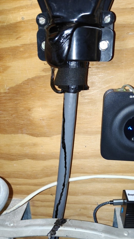

Kwam er net achter dat mijn elektriciteitsaansluiting zwarte vloeistof lekt:
Electriciteit aansluiting “lekt”
Dit is de electriciteitskabel van de netbeheerder die het kastje met hoofdzekeringen binnen komt. De zwarte vloeistof komt onder de litze uit.
Vraag me af wat dit is? :?
Deed mij gelijk denken aan deze post van @Xander over kabels waarbij de kabel olie lekt. Daar werd deze link aangehaald waarin geeft iemand aan dat dit naast Eupen ook bij Eldra kabel vaker voorkomt:
Dominic, maandag 16 maart 2015 15:08:43
”Ik ben dit vaker tegengekomen. Voornamelijk bij Eldra YMvK kabel uit de jaren '90 met tekst in relief, dus niet de met laser beprinte kabel. Het lijkt alsof de vulling tussen ader en buitenmantel helemaal vergaat. Soms hele lasdozen vol met olie terwijl aan geen van beide kanten van de kabel olie of vocht aanwezig is.”
Laat op deze kabel nu net in relief “1988” staan (zie bovenstaande foto) :X
Kan op de kabel zelf verder geen merk vinden maar vind dat wel heel erg toevallig.
Moet ik me hier nog zorgen over maken en de netbeheerder inlichten dat waarschijnlijk de binnenmantel aan het vergaan is?
Of is dit geen probleem aangezien de buitenmantel nog in orde is, en naar ik aanneem de isolatie rond de aders ook.
Dit is de boel iets uitgezoomd:
Waarbij die grote zwarte druppel tussen de twee plastic delen keihard is, evenals dat zwarte spoor op de beugel van de gasmeter daaronder. Vermoedelijk is daar wat van de druppel op gevallen tijdens de plaatsing van de elektra aansluiting eind jaren tachtig, maar dat spul heeft zover ik kan zien niets met de zwarte vloeistof te maken. Zal voor afdichten of fixeren van de kabel zijn vermoed ik.
Die zwarte vloeistof is wel vrij makkelijk te verwijderen, maar het geel achtige spoor wat het achterlaat niet:
Electriciteit aansluiting “lekt” - zwarte vloeistof weggeveegd
Toen ik hier een paar jaar geleden kwam wonen was die kabel aan de bovenkant ook al wat smerig met hetzelfde zwarte spul maar toen was het veel viscoser dan nu en ging ik uit van iets van afdichtingsspul. Dat heb ik destijds schoongemaakt en heb het daarna ook niet meer gezien.
Ik vermoed dat de hoge temperaturen van de laatste dagen de oorzaak zijn dat het nu vloeibaarder is geworden en is gaan lopen.

Lekstroom.
  • Vliegvlug
  • Laatst online: 22:58
Dan moet ik direct gaan klagen bij mijn energieleverancier: ik neem groene stroom af, geen zwarte, ik wordt gewoon opgelicht! :( Gelukkig heb ik nu keihard bewijs! :+

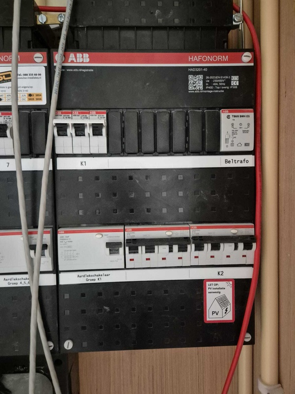

Stukje advies gevraagd. Voor de installatie van een laadpaal, heb ik een extra 3 fase groep nodig. Mijn groepenkast is uitgevoerd met een 3 fase aardlek, waarop vervolgens een ABB busboard is aangesloten. De laadpaal (Peblar) is voorzien van DC stroomdetectie, dus zoals ik het begrijp mag de laadpaal direct achter een A type aardlek.
Ik zie zelf 2 opties.
  1. 3 losse groepen aansluiten (via de busboard connectie) en die vervolgens te koppelen met een 3 voudige brug (exact zoals groep K1). Dat wil zeggen dat er 2 krachtgroepen achter 1 aardlek zitten.
  2. Een aardlekautomaat (DS203NC) installeren naast groep K1 en doorlussen vanuit bijvoorbeeld K2.
Tips zijn welkom!

Even terugkomend op mijn vraag eerder ik heb een overzicht gemaakt betreft de doorkoppeling die ik bedoelde met de hager verdeelklemmen.
Zoals ik het nu ingetekend heb moet dit toch wel kunnen ?
Ik kan als ik 2 losse verdeelklemmen koop voor 1 fase of eventueel de 3 fase verdeelklemmen dit toch wel met 10mm soepele draad doorverbinden aan elkaar ?
De zonnepanelen worden weer gewoon met een dubbele adereindhuls aangesloten op de hoofdschakelaar en vanuit de verdeelklemmen kan ik dan al het andere aansluiten.
Nog een vraag ik heb nu 3 aardlekschakelaars in de kast waarvan 1 met 3 groepen en 1 met 4 groepen en een aardlekschakelaar met een mks 599 voor de warmtepomp en BUH voor de warmtepomp.
In de toekomst willen we er nog wel graag een plugin batterij bij hebben waar zouden jullie deze dan onderverdelen of kan ik ik die achter een losse aardlekschakelaar met groep ook op de verdeelklemmen aansluiten ?
Hoop dat het schema zoals hij getekent is een beetje duidelijk is.

terb schreef op zondag 31 mei 2026 @ 18:42:
Tips zijn welkom!
Aardlekautomaat, laadpaal heeft een eigen aardlek nodig.

camel1987 schreef op zondag 31 mei 2026 @ 19:36:
Het plaatje is niet echt duidelijk tbh.
Je lijkt de nul met de fase te willen verbinden en je lijkt op een aantal plekken de aders aan de verkeerde kant van het aardlek/installatieautomaat/hoofdschakelaar vast te maken.
Als ik je afbeelding zo zie wil je de inkomende draden van je netbeheerder in de klemmen zetten en vanaf daar verdelen, dat kan en mag al niet, die draden uit de meter eerst in de hoofdschakelaar en dan naar de klemmen toe.
De tussen meters komen normaal ook achter de (aardlek)automaat en dan die meter in en via daar naar je wp/zp.

Annuk schreef op zondag 31 mei 2026 @ 20:05:
De inkomende draden gaan eerst de hs in maar die staan niet getekend zoals ik bedoelde.
Vergeet de draden onduidelijke tekening het is meer de vraag of ik de vkg verdeelklemmen aan elkaar door kan verbinden heb meer even als voorbeeldje de draden erbij getekent het zit niet goed dat weet ik.
Het gaat er meer om mag ik de verdeelklemmen met 10mm flexibele kabel aan elkaar door verbinden om in de 2e kast de warmtepomp en evt nog een aardlek met groep voor de toekomstige thuisbatterij te plaatsen

FredvZ schreef op zondag 31 mei 2026 @ 19:51:
Idem dito heb de draden idd verkeerd en heel onduidelijk getekend vergeet die draden maar.
Het gaat meer om bovenstaande of ik de vkg klemmen mag verbinden om meer aansluitmogelijkheden te krijgen ipv dubbele adereindhulzen te moeten plaatsen.

camel1987 schreef op zondag 31 mei 2026 @ 20:33:
Het is wat je zelf het meest eenvoudige vindt, maar klemmen of splitten gebruik ik alleen als het naar eindgroepen gaat. In de kast zelf altijd dubbele eindhulzen. Eigenlijk met hulzen werkt gewoon eenvoudiger. Je bereid de draden voor, op lengte (niet te krap), knijpt alles. HS uitzetten en dan los halen, kabels vervangen, en dan op moment weer vastzetten.
Ik zou ook niet geen klooien met 3x een Automaat en een brug, alleen maar ellende over jezelf afroepen omdat je dan in een 3 fase kast toch met 3 x nul hebt die zowel onder als boven doorverbonden moeten worden. Beter gewoon een 3 fase alamat direct na de Hoofdschakelaar, meest eenvoudige, meest snelle, meest veilige.

WargamingPlayer schreef op zondag 31 mei 2026 @ 20:41:
Klopt maar het is een 1 fase kast dan moet ik ook een andere hoofdschakelaar gaan aanschaffen en heb alles liggen om dit zo aan te passen vandaar. Ik dacht dat het met de verdeelklemmen juist het meest eenvoudigst zou zijn. De aardlekautomaten met groepen zitten allen met een kamrail verbonden dus dat is enkel de aardlek op de verdeelklemmen aansluiten en dan zou het het goed moeten zijn lijkt me toch ?
Itho amber 65 wp/ 3850 wp zuid platdak opstelling
[list=1]
• 3 losse groepen aansluiten (via de busboard connectie) en die vervolgens te koppelen met een 3 voudige brug (exact zoals groep K1). Dat wil zeggen dat er 2 krachtgroepen achter 1 aardlek zitten.
Dit mag alleen als er geen andere groepen op dat deel van het busboard zitten, want een laadpaal moet een eigen aardlekschakelaar hebben. En vanwege de 80%-regel moet je je laadpaal op 9 ipv 11 kW instellen, want er zijn geen 20 A flexomaten. Daar staat natuurlijk tegenover dat 't wel net zo selectief is als andere groepen van 16 A. Als je voor deze optie gaat, vergeet dan de nulbruggen aan de afgaande zijde niet.
• Een aardlekautomaat (DS203NC) installeren naast groep K1 en doorlussen vanuit bijvoorbeeld K2.
De mooiste oplossing; dit kan dan 20 A zijn.

HMS
Mag ik een 5/8 flex buis gewoon invoeren in een 3/4 vaste buis? Of heb ik een sok/mof nodig?
Gaat om het stuk van de buizen die uit het plafond komen in de meterkast naar buizen die tegen de achterwand zitten en de groepenkast in gaan.

  • Vliegvlug
HMS schreef op maandag 1 juni 2026 @ 19:46:
Zolang het fysiek past in de 16mm flexbuis en de afgesneden randen van de flexbuis niet scherp zijn waardoor ze de isolatie van de draden kunnen beschadigen is dat geen probleem.
Zo heb ik hier bij mijn meterkast waar 16mm buizen uit het plafond komt een sok gebruikt om daar 16mm flex op aan te sluiten welke simpelweg in de 19mm buizen zijn geschoven die de invoer in de groepenkast verzorgen. Zorg wel dat ze er diep genoeg inzitten zodat ze er niet uit kunnen schieten, er kan best wat spanning op staan.
Verbindingen tussen buizen uit het plafond en de groepenkasten
(En voordat iemand over de grijze Wago begint, dat is de oude Perilex aansluiting die niet meer in gebruik is na het verbouwen van de keuken. Mocht die in de toekomst weer nodig zijn dan hoef ik de draden niet opnieuw te trekken ;) )
[ Voor 23% gewijzigd door Vliegvlug op 01-06-2026 21:18 ]

Fleighe schreef op maandag 1 juni 2026 @ 19:16:
Wat vinden jullie van mijn groepenkast uitbreiding? Veranderd is:
  • Linkerkast toegevoegd en verdeelklemmen doorgelust vanaf verdeelklemmen bestaande kast.
  • Eaton krachtgroep tbv inductieplaat naar nieuwe kast verhuisd.
  • Automaat zonnepanelen vervangen door een Eaton (was eerst Gacia)
  • Rem automaat geplaatst tbv fase 3
  • Aardlek, automaat en kWh meter toegevoegd tbv warmtepomp
  • Sticker zonnepanelen geplakt :D
Bedraad met 6mm2, alles op moment gezet.
Commentaar wordt gewaardeerd! :)
[Afbeelding][Afbeelding]
Als ik jou kast zo bekijk gebruik jij dan de onderste rail de vkg verdeelklemmen om je andere kast te voeden ? Dit was mijn vraag hier ook al maar kreeg er geen duidelijk antwoord op.
Alleen jouw nieuwe eaton automaat zit deze nu ook op de verdeelklem van de zp of zit deze rechtstreeks op de hoofdschakelaar ?
[ Voor 4% gewijzigd door camel1987 op 03-06-2026 07:05 ]

  • Fleighe
  • Laatst online: 20:40
camel1987 schreef op woensdag 3 juni 2026 @ 07:03:
Klopt, verdeelklemmen van de rechterkast heb ik aangesloten op verdeelklemmen linkerkast.
Ik snap je zin niet?
Ik heb nu: netaansluiting > hoofdschakelaar > verdeelklemmen. En ik heb zonnepanelen > aardlekautomaat > verdeelklemmen.

Inlay voor de buizen zou er bij moeten zitten, is een compleet onderdeel normaal.
Zou ik normaal gesproken wel verwachten dat er dan een busbar/kamrail onder zit die de aardlekschakelaar koppelt met de eindgroepen.
Die oranje kleur is inderdaad omdat die "afwijkend" is van standaard.
Kan, maar je kunt ook direct met 3P+N kamrails/busbars werken, kan je ook zo dingen bij prikken (evt met een nieuwe kamrail en stukje draad erbij).
Zou normaal gesproken inderdaad klaar voor gebruik zijn...
Tip: kijk even bij SanderVunderink en vraag even wat ze daar voor je kunnen betekenen. Had globaal ff bij elkaar geklikt en scheelt je al zo'n 4 a 500 euros daar.
