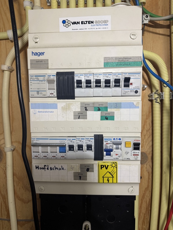

camel1987 schreef op vrijdag 22 mei 2026 @ 12:17:
Ik snap hem dus de zonnepanelen moeten gewoon rechtstreeks naar de hoofdschakelaar een remautomaat zit er al tussen he.
Maximaal Stroom beveiliging Aardlek Schakelaar(s)
Net(25A) + Solar(16A) > 40A...
Naast de kwh meter zit de oudere hager aardlek hiervoor zat er een emat.
Ik zit er enkel mee als ik de hager verdeelklem pak van 1 fase kan ik hier dus niet de aardlekschakelaars plus warmtepomp aardlek op aansluiten. Ik moet er nog een groep bij gaan trekken ook dadelijk voor de thuisbatterij en deze moet ook achter een aardlek met groep komen.
Ik kan niet rekenen. Maar REM automaat moet wel. 16+25=41A... ALS is berekend op 40A.
[ Voor 7% gewijzigd door WargamingPlayer op 22-05-2026 12:28 ]

  • Septillion
  • Laatst online: 21:27
Septillion
@camel1987 Nee, je hebt geen REM-automaat. Je hebt een automaat voor je zonnepanelen. Dat is geen REM-automaat. Je REM-automaat gaat tussen alle voedingsbronnen (dus hier NET + PV) en je verbruikers.

Septillion schreef op vrijdag 22 mei 2026 @ 12:22:
Volgens mij is een REM-automaat of voorzekering alleen nodig wanneer de kans bestaat dat de opgetelde invoer boven de waarde van de aflopende componenten komt. Dus in zijn geval is het een grens (16+25=41A) en zou hij inderdaad een REM-Automaat van 40A voor zijn ALS moeten plaatsen (3x).
☀️ 8 x 430wp op zuid | ☀️ Huawei SUN2000-3KTL-L1 | 🔋 2 x Marstek Venus-E (V2 en V3) | 📱 Home Assistant | 🚗 Kia EV6-LR 2024 |🔌 Delta 8/8
  • Septillion
Septillion
@WargamingPlayer Hij gaat naar 1x35A hè :) Niets 3-fase. Dus dat maakt 51A.
[ Voor 9% gewijzigd door Septillion op 22-05-2026 12:28 ]
  • WargamingPlayer
  • Registratie: Mei 2025
  • Laatst online: 02:31
Septillion schreef op vrijdag 22 mei 2026 @ 12:28:
Dan moet hij zeker. En ik weet niet wat de aderdikte is van bekabeling in de kast.

  • camel1987
  • Registratie: September 2018
  • Laatst online: 14-10 08:58
WargamingPlayer schreef op vrijdag 22 mei 2026 @ 12:21:
Dat is dan ook slecht van de installateur van de zonnepanelen want voor de hager zat er een EMAT aardlekautomaat B16 30mA 1-fase (1P+N) 6kA. Dit zou dan volgens jullie ook niet goed zijn geweest ?
Het zijn 10 panelen van 385 wp achter een goodwe omvormer.
Itho amber 65 wp/ 3850 wp zuid platdak opstelling

  • camel1987
WargamingPlayer schreef op vrijdag 22 mei 2026 @ 12:29:
Ga inderdaad naar 1 x 35 ampere en niet naar 3 fase.
Voor een 3 fase aansluiting is in ons gebied al een wachtlijst dus vond dat de moeite niet en moet er ook 375 euro voor neerleggen.
  • WargamingPlayer
camel1987 schreef op vrijdag 22 mei 2026 @ 12:41:
Dan is het niet zo moeilijk allemaal. Ik heb dat zelf opgelost door tussen de HS en de ALS'en een B40 Automaat te plaatsen. Ik dacht nog zal ik per ALS een B40 doen, maar heb gekozen voor 1 B40 welke wordt afgesplitst met 2x6mm2 naar de beide ALS en.
Ik had mijn onderverdeelkast waar mijn PV en 2xAccu op zit (en in theorie 16+11+11=38A) al begrenst met een B25 in de Meterkast. Dus zou de stroom toch kunnen oplopen naar 35+25=60, dus gewoon beperkt naar 40A in totaal richting afgaande groepen.

Afgelopen zomer zijn we verhuist naar onze nieuwe woning. Erg blij mee maar de elektrische installatie kan nog wel wat verbetering gebruiken ;) .
Na hier veel meegekeken te hebben en de afgelopen tijd tegen wat problemen aangelopen te zijn denk ik dat het goed is dat ik de bestaande groepenkast in zijn geheel vervang. Ik heb hier al ervaring mee bij de vorige woning en heb een elektrische achtergrond.
Op de schuur liggen zonnepanelen en is aangesloten op een 2x2,5mm2-as voedingskabel, helaas slaat de omvormer regelmatig uit op te hoge spanning. Ik heb hiervoor bij isoleren van de schuur al een 4x6mm2-as kabel in de muur gelegd maar moet deze nog ingraven richting de woning (lengte ligt nog op rol naast de schuur).
Dit is de huidige situatie:
Afbeeldingslocatie: https://tweakers.net/i/XYUGbR0vvXd3x94fLjpQJaS_PVU=/x800/filters:strip_icc():strip_exif()/f/image/Uxved5SuotKNvq60ZgP7Qrxa.jpg?f=fotoalbum_large
Helaas geen groepenkaart dus ik wil binnenkort de bestaande groepen nog even identificeren (wat zit op welke groep).
Dingen die ik wil aanpassen of toevoegen:
  • OSB
  • 1x 3f 20A Alamat voor laadpaal (Tesla Wall Connector – gen 3) met Neurio W2 voor load balancing
  • 1x 3f 16A Alamat i.p.v. kookgroep voor Boretti gaskookplaat met dubbele oven nog geen specificaties van aansluiting voor kunnen vinden
  • 1x 3f 300mA selectief aardlek richting schuur i.p.v. 1f 16A (zekering)automaat
    (in de schuur zit een groepenkast met 1x 16A zekering voor zonnepaneel omvormer (4,2kW) en 1x 16A zekering voor overige elektra in de schuur)
Overwegingen:
  • 1x 1f 16A automaat voor Daikin hybride warmtepomp (zit nu bij andere groep op)
  • 1x 1f 16A Alamat voor tuin WCD’s / toegangspoort voorkant
  • 1x 1f 16A Alamat voor tuin WCD’s achterkant/zijkant
  • Beltrafo niet meer nodig (nu via POE), maar wil de ruimte wel reserveren voor ‘ooit’
  • 1x 3f 16A Alamat voor thuisaccu (wil ooit een 3f Victron systeem met losse accu's)
Aan de onderkant zullen nog 2 kabels erbij komen (1x laadpaal, 1x schuur) dus onder invoer aan de groepenkast maakt het geheel denk ik een stuk netter.
Wat is een slimme aanpak voor een nieuwe groepenkast? Aan de rechterkant past geen 2e kast door de cv-leidingen die er lopen. Aan de linker kant past er wel een 2e kast naast maar dan kan het kastje van de ventilatie (DUCO) niet meer open. Dit besturingkastje kan ik door de kabellengtes van al die kabeltjes ook niet eenvoudig verlengen.
Bij voorkeur wil ik eigenlijk ook niet naar 3 rijen met automaten omdat de bovenste rij dan relatief hoog komen te zitten.
2 Kasten naast elkaar plaatsen midden boven het meterbord? Is er dan een aardige invoer om toch kabels/buizen in te voeren van onderen?
Andere creatieve ideeën?
M’n plan is om alles te vervangen met ABB materiaal.

@HobbeS Ik krijg de indruk dat er maar 2 fases worden belast. Vergeet ook niet te bekijken of je een rem automaat nodig hebt. Is allemaal alamats niet een optie voor alle groepen? Dan heb je ook niet meer met een rem automaat te maken. En zijn je groepen ook voor aardlek onafhankelijk van elkaar. En je kan simpel alles gelijkmatig over de fases verdelen.

In de Elektramat configurator kan ik helaas geen kast maken met aan beide kanten een 110x330 kast ernaast. Het zou inderdaad wel passen in de kast maar vind het denk ik qua uitstraling niet de mooiste oplossing.
Het zou passen (met alleen Alamats) zonder de uitbreiding aan de rechterkant maar geeft weinig ruimte voor de toekomst en misschien qua warmte ontwikkeling ook niet optimaal:
Afbeeldingslocatie: https://tweakers.net/i/tJiB_IekcbQnrgTkcodXwHFWF78=/fit-in/4000x4000/filters:no_upscale():strip_exif()/f/image/iFCk6lJdbORBwO5zYVWnYtM2.png?f=user_large
Alamats 1f (9):
- Bestaande groep 3x groene groep (1 is alleen in gebruik voor de beltrafo)
- Bestaande groep 2x blauwe groep
- Bestaande groep 1x als 4 gelabeld (grijs)
- Nieuwe groep 1x voor hybride warmtepomp
- Nieuwe groepen 2x voor buiten WCD's/verlichting/poort e.d.
Alamats 3f (3):
- 1x 16A i.p.v. kookgroep voor Boretti oven in keuken
- 1x 16A voor toekomstige thuisbatterij
- 1x 20A voor laadpaal
Aardlek 3f (1):
- 1x 300ma Selectief voor voeding naar Schuur (eigen onderverdeling daar)
OSB wordt een ABB variant
Hoofdschakelaar, deze moet denk ik 63A worden i.p.v. met de 1fase omvormer? De omvormer vervangen voor een 3 fase wil niet i.v.m. de minimale spanning van de panelen. 1 string is 3 panelen (oost) en 1 string is 6 panelen (zuid).
Dit is in de configurator niet te selecteren. Als ik de hoofdschakelaar 63A maak wordt de aardlek ook 63A, maar als ik kijk op de website van SV is er geen 63A 300mA selectief..?
De omvormer van de panelen zit achter een eigen 16A automaat in de schuur. 16A + 25A is max. 41A dus moet ik kunnen volstaan met 40A hoofdschakelaar en aardlek daar naar toe. Opwek is nu ongeveer 3000w met 252v dus ongeveer 12A. Zal het de komende dagen bijhouden, zit dus praktisch waarschijnlijk nog wat lager. (maar wil van de theoretische opbouw goed zitten)
[ Voor 10% gewijzigd door HobbeS op 26-05-2026 16:00 ]

Een kabel alleen met een aardlekschakelaar beveiligen dat is niet toegestaan. Vervang de aardlek naar de schuur daarom voor een automaat of Alamat.
[ Voor 4% gewijzigd door devriesjande op 26-05-2026 16:08 ]
onetime schreef op dinsdag 26 mei 2026 @ 14:27:
@HobbeS Is allemaal alamats niet een optie voor alle groepen? Dan heb je ook niet meer met een rem automaat te maken
Als de bedrading naar/tussen de alamats dik genoeg is. Een remautomaat beveiligt niet alleen aardlekschakelaars, maar ook andere dingen die niet de volledige gecombineerde stroom aankunnen. In menig geval zal de gangbare 6 mm² zonder remautomaat niet genoeg zijn na toepassing van de nodige correctiefactoren (55 °C; 80%).

Je zou ook 2 22x33 kasten naast elkaar kunnen zetten, allebei half boven het meterbord. Tenzij dat niet matched met je ocd.😀
@HobbeS zou toch echt even kijken of je die besturingskast van Duco ergens kan verplaatsen zodat je inderdaad wel 2x 22x33 kast naast elkaar kan plaatsen, of je moet inderdaad zoals @AtRi zegt doen en dan zelf aan de knutsel gaan m.b.t onder invoeringen.

  • HobbeS
  • Laatst online: 19:04
devriesjande schreef op dinsdag 26 mei 2026 @ 16:07:
Maar dan is de selectiviteit volledig weg.
Wat de gedachte is:
3x 25A -> HS -> 300mA Selectief ->
              kabel naar schuur (4x6mm2-as) ->
                            HS -> 2x Alamat 16A (1x PV, 1x rest van de schuur)
Dit heb ik eerder in dit topic gevraagd wat de beste aanpak was en dit is wat me bijstaat. Is dit niet toegestaan?
Wat zou dan een betere setup zijn? Een Alamat i.p.v. deze aardlek lijkt me niets verbeteren? (alleen iets minder kans dat 1 van de hoofdzekeringen eruit gaan maar het zijn automaten die je zelf weer bij kan zetten)
Juerd schreef op dinsdag 26 mei 2026 @ 16:27:
Hoe kan ik berekenen wat de goede diameter moet zijn? Of is de conclusie tegenwoordig altijd een remautomaat gebruiken? Plaats ik dan 1 3f 40A automaat voor alle afgaande groepen?
AtRi schreef op dinsdag 26 mei 2026 @ 16:59:
Dat vind ik misschien wel de mooiste oplossing als ik naar de kast kijk alleen kan ik dan geen mooie oplossing vinden voor buisinvoer vanaf onderen. Aangezien er behoorlijk wat kabels zijn die vanaf de onderkant komen zoek ik daarvoor een mooie oplossing.
Annuk schreef op dinsdag 26 mei 2026 @ 17:10:
Is denk ik de netste oplossing. Ik ga nogmaals kijken of er niet meer kabellengte van boven of van onder inzit zodat ik die in hoogte kan verplaatsen. De eerste indruk lijkt alles op lengte gemaakt te zijn en er komen (veel draden) van zowel boven als onder - van elk ventilatie rooster en elke CO2 meter in elke kamer.
HobbeS schreef op woensdag 27 mei 2026 @ 08:56:
Wat de gedachte is:
Achter je selectieve aardlekschakelaar zou nog een B/C 20/25A zekeringsautomaat moeten zitten ter beveiliging van je afgaande kabel naar je onderverdeler, een B/C 20/25A 300mA aardlekautomaat zou ook kunnen, maar dan is de kans dat die er ook uitgaat bij een aardfout/lekstroom ook aanwezig t.o.v. de 30mA alamats in de schuur.
Die B/C 20/25A zekering is inderdaad niet selectief t.o.v. je hoofdzekeringen, maar de zekeringen in de schuur wel t.o.v. deze (in geval van 25A), en deze voorbeveiliging van de distributiegroep mag dan iets hoger zijn omdat je daarna wel weer selectief t.o.v. de HZ houdt, zolang je eigenlijk in de onderverdeler maar niet hoger gaat dan 16A zekeringen.
Hoe de juiste diameter berekenen weet @Juerd misschien zo, maar heb het niet direct paraat.
Rem-automaat is in principe alleen nodig als je klassieke aardlekschakelaars gebruikt die 40A nominaal zijn.
Gebruik je 63A aardlekschakelaars (en hoofdschakelaar) moet je alleen je bedrading upgraden, zelfde geldt als je alles als aardlekautomaat uitvoert, dan moet je ook alleen je bedrading upgraden, en in deze 2 gevallen (mits de nominaalstroom natuurlijk ook niet boven de 63A uitkomt) hoeft er dan geen rem-automaat tussen.
Ik verwacht enigszins dat het soort deurbel-bedrading/signaalsnoer is vanaf de sensoren/kleppen naar de Duco-regelunit.
En het zijn neem ik aan extra lage spanningen, deze zou je ook kunnen verlengen mogelijk met wat stukken van bovengenoemde bedrading, en dan onderin de meterkast een lasdoos/aantal lasdoosjes waarin je dit verlengt.
Of in het andere uiterste geval alles vernieuwen mits dat lukt.
Laten zakken is natuurlijk ook een optie, als er minder bedrading van bovenaf komt dan van onderaf ;)
P.S. wel even per stuk doen lijkt me zo, zodat je geen gekke dingen gaat krijgen i.v.m. sturingen (weet niet of elke poort geconfigureerd op bepaalde sensor oid is).
  • FredvZ
  • Laatst online: 21:19
De vraag is dan natuurlijk: hoe erg is dat voor een schuur met alleen een pv-set en een algemene groep?
In het ergste geval staat je hele schuur in het donker als 1 van de twee groepen overbelast raakt. Wat dan weer als gevolg heeft dat je én langs de meterkast én langs de schuur moet om het euvel te verhelpen.

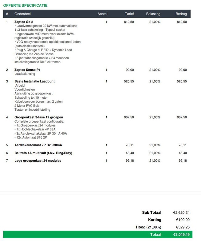

Ik heb een offerte ontvangen voor een nieuwe groepenkast.
Standaard werken zij met een merk EMAT / SEP.
Alternatief heb ik gevraagd een 'A merk' zoals ABB.
Dit laatste is 500 euro duurder. Is dat de moeite waard? Zelf geven ze aan dat het zonde van het geld is.
lothar schreef op donderdag 28 mei 2026 @ 13:30:
1000% z'n geld waard, maar geef eens specificaties voor de wensen/eisen (vanuit de offerte).
Heb al verscheidene Emat's/Sep's/etc mogen vervangen na een leeftijd van plm 4 a 5 jaar omdat o.a. de aardlekschakelaars niet meer na behoren werken.
  • lothar
  • Laatst online: 11-10 20:36
Ik heb nu een 1 fase kast. Die vervangen naar 3 fase en een laadpaal installeren. Met ruimte extra groepen voor inductie koken, warmtepomp e.d.
Ze geven weinig specificaties maar de tweede is dan op mijn verzoek met ABB.
Afbeeldingslocatie: https://tweakers.net/i/tccxnTTqTR26EGZ54n_Hz_bjckE=/x800/filters:strip_icc():strip_exif()/f/image/FfPUdoxtgRuslfgiJiVG46d9.jpg?f=fotoalbum_large
Afbeeldingslocatie: https://tweakers.net/i/-vAeTpoHhSghB90Mbq7xhUKMZbM=/x800/filters:strip_icc():strip_exif()/f/image/dklPpJdFtZPIAYHirQRKujkx.jpg?f=fotoalbum_large

Interessante vraag. De puristen in dit forum zullen zeggen dat A-merken veel veiliger zijn. Of die €500,- extra terecht is weet ik niet. Je kunt eens kijken op website sandervunderink voor een prijsvergelijking.
Tegelijk willen de puristen in dit forum vaak beveiligen voor het worst case scenario, zelfs als dit alleen een theoretische mogelijkheid is. Dat vind ik toch wat overdreven. Waar leg je de grens en ga je beveiligen voor een kans van 1 op 10000 jaar of 1 op 100 jaar?
Je kunt je afvragen of niet meer deelnemen aan het verkeer niet veel meer oplevert qua beperken van risico's. Of als je toch veilig wilt rijden moet je een Hummer kopen en geen Kia picanto.
Dat is ook een beetje de B-merken versus A-merken discussie. ABB is veiliger maar emat/sep is niet perse onveilig.
  • lothar

Afbeeldingslocatie: https://tweakers.net/i/5YlHK0GIBhGuZxsdlp9R1_QWEuY=/x800/filters:strip_icc():strip_exif()/f/image/5ugfax1NVfFCmZen6R3OIWh9.jpg?f=fotoalbum_large
Zo ziet e.e.a. er nu uit.

  • wlmpie
  • Laatst online: 18:29
Annuk schreef op donderdag 28 mei 2026 @ 13:37:
Als het klopt dat deze B-merken na ca. 5 jaar al falen, dan zou je toch een terugroepactie of CE afkeuring verwachten? Of heb ik nu teveel vertrouwen in de Europese keuringen? En zijn we aan de cowboys overgeleverd?

lothar schreef op donderdag 28 mei 2026 @ 13:44:
Kijk ik even naar deze prijzen wordt je al flink geflest met de inkoop van de Emat meuk.
De Emat kost bij EM incl een 3P+N B20 30mA aardlekautomaat €403 ex btw (conform jou offerte verder, m.u.v. dus ook de aardlekschakelaars als 63A uitgevoerd), bedraad met 10mm2
De ABB is bij EM €769 ex btw, zelfde config als hier boven.
Kijk ik bij SV ben je ex btw €618 kwijt (en ex monteren v/d kasten) wel incl losse bedrading voor intern etc.
Scheelt nogal een slok op 2 kratten bier aan bedragen...
Mogelijk overleggen of je zelf de kast etc kunt en mag inkopen en dan alles laten monteren door SV.
