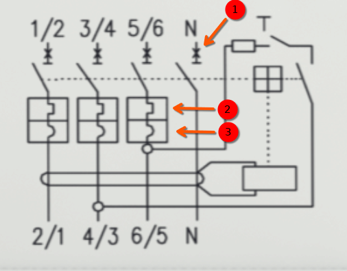

Ook niet :). Het normale naijlen zoals van de N in de meeste 3P+N's heeft geen haakse hoek in het vaste deel en een lijntje de andere kant op in het bewegende deel. Zie foto hierboven, met het pijltje.
Het symbooltje dat jij als tweede postte is denk ik een voor-ijlende normally closed, maar ik heb die combinatie nog niet eerder gezien.

Goh dat symbool is mij nooit opgevallen.
Echter hoe zit dat dan bij bijvoorbeeld een 1f aardlekschakelaar waarbij niet specifiek is aangegeven wat de N moet zijn.
Ps dat symbool wordt niet gebruikt op ABB aardlekschakelaars zowel 1f als 3f, althans niet zichtbaar op de google foto’s.

leonbong schreef op dinsdag 17 maart 2026 @ 17:56:
Dan maakt het niet uit. Een fase mag niet op een N-contact, maar een nul mag wel op een P-contact. Dus als het 2P is voor fase en nul, en er staat geen N bij een pool, dan mag je in principe zelf kiezen welke je waar doet (wel dezelfde polariteit aan de andere kant, natuurlijk).

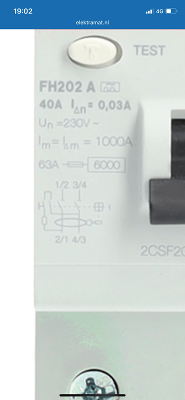

Afbeeldingslocatie: https://tweakers.net/i/0weigrJ4aSy46XPoN2WDEICAXck=/x800/filters:strip_exif()/f/image/E90aCWtp672cZomD5wdIEYqC.png?f=fotoalbum_large
Bijgevoegd een ABB 1f aardlekschakelaar
Hoe zit dit dan?
[ Voor 7% gewijzigd door leonbong op 17-03-2026 19:06 ]
leonbong schreef op dinsdag 17 maart 2026 @ 19:03:
Hoe zit dit dan?
Dit is 2P. Geen N aangegeven, dus zelf kiezen.
