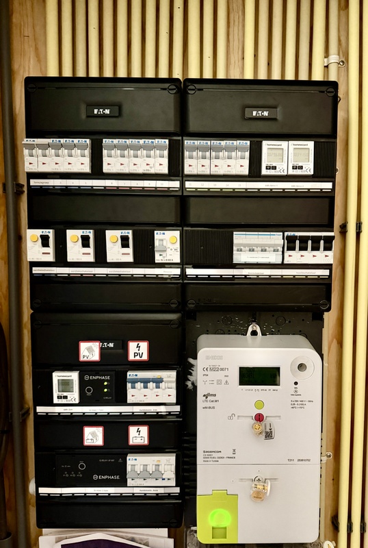

Zo de laatste dingen voor de zomervakantie gereed gemaakt met onze meterkast.
- Keerschakelaar gemaakt voor mogelijk wisseling tussen netstroom en/of aggregaat bij eventueel stroomuitval.
- Alamat groep voor buitenverlichting, Deze is als reserve want de huidige kabel zit half op de woongedeelte en dat willen we niet(moet nog uitgezocht/aangepast worden in de toekomst)
- Ruimte gemaakt voor krachtgroep voor mogelijk andere warmtepomp.
- er was een 3x2,5 kabel naar mijn enphase gateway gemaakt (dat was toen prima) maar deze is vervangen voor 5x2,5 voor mogelijke toekomstige accu.
-alles wat netter gemaakt en ruimte creëren.

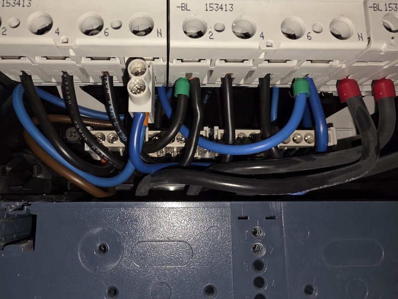

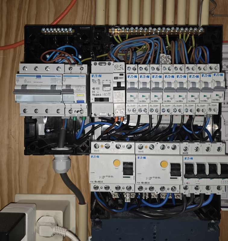

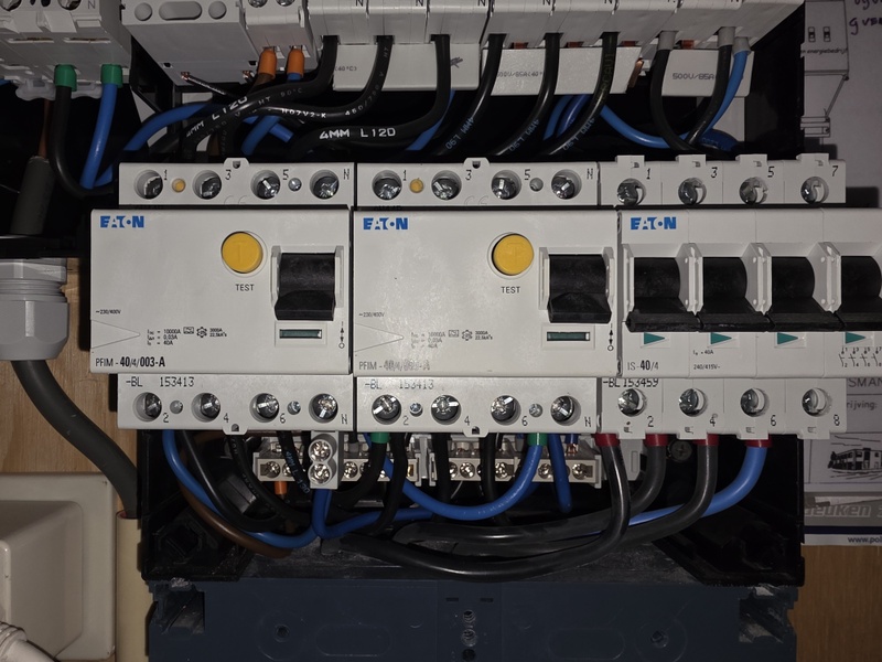

Ik wil m'n 3P automaat (links) voor de laadpaal aansluiten, maar de kamrails zijn al vol (1x in en 3x uit per fase). Wat is nu de netste oplossing?

Krissiejj schreef op vrijdag 6 maart 2026 @ 13:43:
Is een omkeerschakelaar en hoofdschakelaar niet dubbelop? Of is dat bij deze omkeerschakelaar verplicht?
Hoe beperk je de stroom door de aardlekschakelaars tot 40A?

mitsumark schreef op vrijdag 6 maart 2026 @ 13:49:
probeer adereindhulzen te gebruiken waar je 2x4 of 2x6mm draad op aan kan sluiten. (kan niet goed zien welk draad je hier gebruikt)

bjusterbaarlik schreef op vrijdag 6 maart 2026 @ 13:52:
Volgens mij hoeft je niet perse een hoofdschakelaar er voor te hebben maar vind het wel net zo fijn en heb de ruimte.
wat wil je beperken?
Full electric Xtend, 300L boiler 2kW E, WTW Brink Flair 400 (Multi Air Supply), Oost 2175Wp West 3915Wp PV.

@mitsumark Die Emat aardlekautomaat wat zit daar achter? Deze is namelijk niet geschikt voor een apparaat dat stroom kan leveren zoals een accu of omvormer.
@Krissiejj Je hebt zo te zien 5 groepen van 16A op een aardlekschakelaar die een maximale belasting mag hebben van 40A. Als je dan bijvoorbeeld 25A van het net beschikbaar hebt, 20A van je omvormer en 16A van de accu dan zit je op 61A wat door je aardlekschakelaar van 40A kan lopen als je de 5 groepen er achter 61A vragen. Daar is die aardlekschakelaar niet voor gemaakt, dat zou dan een 63A aardlekschakelaar moeten zijn. Ook moet je rekeninghouden met de juiste draaddiktes in zo'n geval. Of er voor zorgen dat de stroom niet groter dan 40A kan worden door een remautomaat.

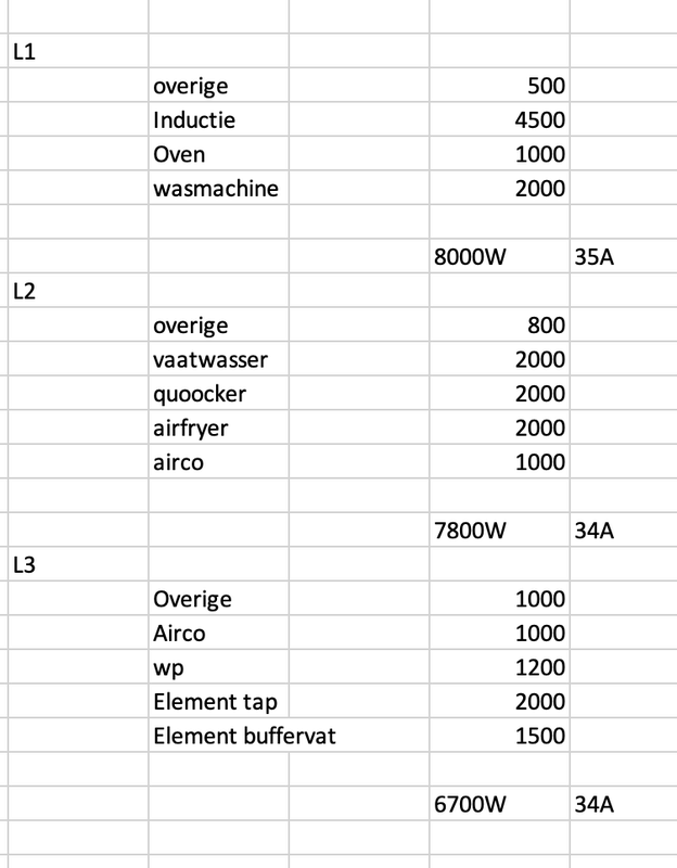

bjusterbaarlik schreef op vrijdag 6 maart 2026 @ 14:06:
enigszins heb je daarin gelijk, Maar het is ook de reden dat ik daarom het hele zonnepanelen en mogelijk accu apart heb gevoed en aardlekautomaten heb gebruikt. Deze zitten niet achter de aardlekschakelaar van de woning.
Ik heb dit wel eens in het achterhoofd gehad kwa vermogen incl teruglevering panelen, maar met de berekening zou ik met alleen piek vermogens indien mogelijk net 41A over de hoofdschakelaar kunnen krijgen. Dit is in de 3 jaar dat ik er woon nog niet voorgekomen, En anders zou deze hoofdschakelaar idd aangepast moeten worden.
Lijstje bijgevoegd, wat ik kwa piekvermogens een beetje inschat. Dan moet wel alles vol draaien;).Afbeeldingslocatie: https://tweakers.net/i/e0kUbqo0ANqQve5M3X5Q3SAgEHA=/x800/filters:strip_exif()/f/image/QbziUHEIdrltaiyZWnYonfWF.png?f=fotoalbum_large
L3 moet natuurlijk 30 A zijn;)
Is wel even iets meer werk, maar ik zou een kamrail bovenop de hoofdschakelaar plaatsen en de 3F+N aardlekschakelaars, en dan vanuit de onderkant van de aardlekschakelaars naar je automaten bovenin.
Dan kan je bij in de klem aan de bovenkant van de aardlekschakelaars de draden steken naar de andere 3F+N alamat.
P.S hoe de fuck een B32 Alamat? Lijkt me wel heel extreem voor een laadpaal
[Edit]
dan heb je dus vanaf de bovenkant HS + de 2 aardlekschakelaars 3x3F+N waar je kunt "aftakken" zonder dubbele hulzen oid te hoeven gebruiken.

eens met hierboven. Zet een kamrail op de aardlekschakelaars rechtsonder, dan kan je daar aftakken.
Persoonlijk had ik hier de reguliere hoofdschakelaar uit gehaald, zorgt mogelijk voor meer verwarring in deze. En zolang je geen aggregaat hebt aangesloten op je invoedings wcd ben je alsnog gewoon spanningsloos als je de omschakelaar omgooit.
[Edit]
Let wel op met je PV installatie dat je die afschakeld als je een aggregaat aansluit anders gaat je aggregaat kadoek als die geen loadbanks heeft.
[ Voor 6% gewijzigd door Annuk op 06-03-2026 14:55 ]

Krissiejj schreef op vrijdag 6 maart 2026 @ 13:53:
Dan moet ik ook wel een tang kopen.
Ik zat te denken aan zo'n setje: https://www.sandervunderi...sbeveiliging-4-polig.html
1 draad van hoofdschakelaar naar kamrail, ander naar direct naar laadpaal automaat.
Het is nu 4mm2, maar 6mm2 kan dan ook wel?

Krissiejj schreef op vrijdag 6 maart 2026 @ 14:30:
De stroom zal niet over de hoofdschakelaar lopen, als je hoofdzekeringen 3x25A zijn zal dat de stroom maximaal door de drie fases zijn. Alleen de nul stroom door de hoofdschakelaar kan dan hoger zijn. Bijvoorbeeld doordat je op één fase 20A levert en de andere fases volledig belast. Dan krijg je een te hoge stroom door de nul.
Ik zou het overigens gelijk goed doen. Als je het niet gelijk doet vergeet je het na een tijdje als je eens meer zware apparaten aansluit. Kans is idd niet groot dat het mis gaat, maar is wel degeljik aanwezig en dan heb je een groepenkast brand als het tegenzit.
Zitten zonnepanelen achter, zo gemaakt door de installateur, is al 10 jaar onveilig...
Heb het me een paar weken geleden ook laten vertellen, bedankt voor de oplettendheid, ik bestel de juiste gelijk mee.

Mijn shoppinglist in jou geval zou zijn:
• 3F+N Kamrail 3 modules voor verbinden van de hoofdschakelaar met de aardlekschakelaars
• 2x 6mm2 aansluitdraden van 265mm zwart 2x fase vanaf HS/Aardlekschakelaars naar je aardlekautomaat links boven
• 1x 6mm2 aansluitdraden van 265mm/185mm zwart 1x fase vanaf je HS/Aardlekschakelaars naar je aardlekautomatEN links boven (de 3F + de 1F)
• 1x 6mm2 aansluitdraden van 265mm/185mm blauw idem met bovenstaande maar dan voor de nul
• 6x 6mm2 aansluitdraad zwart 175mm afgaande fases vanaf je aardlekschakelaars naar de eindgroepen
• 2x 6mm2 aansluitdraad blauw 175mm idem met hierboven maar dan voor de nul
• 1x C20 30mA aardlekautomaat 1 module breed ter vervanging van je Emat gevalletje

Vandaag de eerste onderdelen gekregen voor de ombouw van de groepenkast. Heb even alles uitgepakt, nagelopen en gekeken hoe alles het beste zou passen. Maar wat voornamelijk opviel is dat 10mm2 geen 10mm2 lijkt te zijn. Mogelijk heb ik gewoon de verkeerde verwachtingen, maar in principe lijkt het concept van breedte x dikte = xx mm2 me vrij helder. Ik heb deze OEM kam en deze ABB kam. De OEM is 3,9x1,3mm = 5mm2 en de ABB is 4,1x1,05mm = 4,3mm2. Zie ik hier iets over het hoofd?
Afbeeldingslocatie: https://tweakers.net/i/nE3KH48UxpNf4NAJ-5LLUk3jErk=/800x/filters:strip_icc():strip_exif()/f/image/LLCeH4ScHMYU2OnPbwLYFhvA.jpg?f=fotoalbum_large
AR34 schreef op vrijdag 6 maart 2026 @ 17:10:
Heb me er eigenlijk nooit zo in verdiept met de kamrails, maar schat eigenlijk in dat het meer om de koperenstrip die in de afscherming zit gaat, de pinnen zullen dus rond de 4 a 5qmm zitten, maar de strip zelf zal als goed is meer rondom de 10qmm zitten.

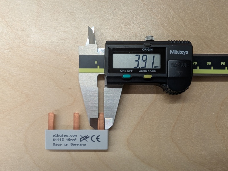

Heb de strips zelf even nagemeten, en die zijn inderdaad 8x1,3 voor de OEM en 10x1,05 voor de ABB. Maar de rail zelf is niet hetgeen dat verbinding maakt met de componenten, dus het lijkt me alsnog gewoon een raar verhaal. Heb uit interesse ook nog even een 2,5mm2 en 1,5mm2 VD draad gemeten, en die komen op 2,25 en 1,4 mm2 uit.
[ Voor 5% gewijzigd door AR34 op 07-03-2026 20:53 ]
AR34 schreef op vrijdag 6 maart 2026 @ 17:51:
Heb de strips zelf even nagemeten, en die zijn inderdaad 8x1,3 voor de OEM en 10x1,05 voor de ABB. Maar de rail zelf is niet hetgeen dat verbinding maakt met de componenten, dus het lijkt me alsnog gewoon een raar verhaal. Heb uit interesse ook nog even een 2,5mm2 en 1,5mm2 VD draad gemeten, en die komen op 2,25 en 1,4 mm2 uit. Dus zo'n 10% minder dan de maatvoering, maar niet zo schokkend als 60% minder.
Nee maar de hoofdstroom gaat wel via de strip naar de verdelingspunten.
Even omgedraaid he, als de pinnen 10qmm zouden zijn en onderling verbonden met 2,5qmm zou je beter vinden? ;)
Het gaat in mijn optiek juist om waar de meeste stroom zou kunnen lopen en dat is over de rail zelf, je automaten begrenzen zichzelf op 16A (normaal gesproken), maar je rail gaat wel max 4x16A (of mogelijk nog meer bij aardlekautomaten) over en dat gaat niet over elke contact-pen, want die zijn in principe begrensd.
Annuk schreef op vrijdag 6 maart 2026 @ 18:21:
Euh en hoe komt de stroom in de kamrail?
Xander schreef op vrijdag 6 maart 2026 @ 18:27:
Daar heb je inderdaad een punt die ik even over het hoofd heb gezien 8)7
Dat gaat inderdaad veelal via die pennen.
Begin mezelf nu wel af te vragen hoeveel verschil er zit tussen de 10qmm kamrails en de 16qmm kamrails, rail zal dikker zijn maar de contactpennen.
Anderzijds nu even hardop denkend, hoe dik is de koppeling in wago's bij de max rated current of b.v. rijgklemmen
Dat niet, maar het gaat me om het principe. Als ze 10mm2 neerzetten moet het mijns inziens ook 10mm2 zijn.
Dat klopt, in het geval van automaten op de rail. Maar de kams worden ook ingezet van hoofdschakelaar naar naastgelegen alamats/OSB/etc.
Annuk schreef op vrijdag 6 maart 2026 @ 18:35:
Daar ben ik ook wel benieuwd naar. Zal maandag eens bellen naar Sandervunderink. Ik ga in ieder geval wel de 10mm2 hoofd kamrail vervangen voor een 16mm2 versie.
Ik zie 2 problemen; geen rem-automaat en een kookgroep in plaats van een krachtgroep.
Die 2,5 mm² en dergelijke zijn nominale kerndoorsnedes. Dat geeft een bepaalde geleiding, uitgaande van een bepaalde zuiverheid koperheid bij die daadwerkelijke doorsnede. Maar als het koper zuiverder is, dan kan (en zal, want duur) de werkelijke doorsnede kleiner zijn dan de nominale doorsnede. De definitie in IEC 60228 gaat uit van een maximum diameter en een maximum weerstand, maar er is geen minimum diameter (al wordt die van nature bepaald door de soortelijke weerstand van zuiver koper).
Dat is ook irritant bij adereindhulzen op bedrading van A-merken, die een hoge kwaliteit koper gebruiken. Soms moet je de tang dan anders afstellen om een krimp te krijgen die je er niet zo weer vanaf kan trekken, terwijl diezelfde tang met dezelfde adereindhulzen prima klemt op een andere draad van gelijke nominale doorsnede. Ik heb dat eens meegemaakt (met een Knipex krimptang die niet van mij is) en de draden met nauwkeurige apparatuur gemeten; ondanks het verschil in doorsnede was de weerstand van een meter draad praktisch gelijk.

Juerd schreef op zaterdag 7 maart 2026 @ 01:49:
Het lijkt me vrij logisch dat materiaal kwaliteit invloed heeft, maar hoeveel zou die invloed maximaal zijn? 5 tot 10%? Heb net even in mijn huidige groepenkast gekeken waar kamrails van Hager zijn gebruikt. Die geven aan 6mm2 te zijn, en elke pin is 3x2mm, dus dat klopt precies, en dit is >20 jaar oud. Deze oude 6mm2 kam heeft dus 50% meer oppervlakte dan een hagelnieuwe 10mm2.

onetime schreef op vrijdag 6 maart 2026 @ 20:03:
wat zou een probleem moeten zijn mbt 1 fase of 3 fase kookgroep.
  • MeTooPV
  • Laatst online: 18-10 21:09
Bij 1 fase heb je een 1x35A aansluiting, bij 3 fase 3x25A.
Pas je bij 3 fase een 1 fase kookgroep toe dan is de kookgroep op 2x16A =32A afgezekerd terwijl de fase maximaal 25A kan leveren.
  • FredvZ

Die 10mm2 betekent in dit geval dat het de maximale stroom die de kamrail aan kan gelijk is aan die van een draad met 10mm2.

AR34 schreef op zaterdag 7 maart 2026 @ 08:54:
krimpflatie zou ik zeggen. :)
Vroeger werd alles ruim(er) bemeten omdat het sws (ook relatief) veel minder kosten. Nu gaat men eerder op de (onder) grenzen zitten wat nodig is.
Kijk alleen al naar mengverhouding beton of wapeningstaal, en inderdaad ook (over bemeten) koper.

FredvZ schreef op zaterdag 7 maart 2026 @ 11:46:
Op basis waarvan zou die gelijkwaardigheid dan moeten gelden? Een kortere afstand?
Annuk schreef op zaterdag 7 maart 2026 @ 18:07:
Dat zal dan wel meespelen inderdaad. Hoewel ik dit eerder enkel bij B-merken zou verwachten, en niet bij ABB. Zeker gezien het verschil niet bv. 8 vs 10mm2 is maar 4 vs 10mm2.
@AR34 Ik weet niet helemaal zeker of ik dit goed begrijp, maar voor zover ik me kan herinneren en kan beredeneren is het volume koper in de klem ondergeschikt aan het oppervlak dat daadwerkelijk tegen de geleider van het component aan geklemd wordt, omdat relatief de meeste warmteontwikkeling door de overgangsweerstand zal worden veroorzaakt en niet door de weerstand van het koper zelf. De overgangsweerstand is wel klein, maar heeft een "draadlengte" van nul (nou ja, 'n paar micrometer misschien). Die warmte moet dus sowieso door de geleider worden afgevoerd.
Een platte 3,8 mm brede stift is veel beter dan een ronde draad. Een ronde 10 mm² draad zal (na vervorming door het aandraaien met een hoog moment) vlakken hebben van misschien zo'n 1,5 mm breed. Dat geeft met een lengte van 12 mm een schijnbaar contactoppervlak van respectievelijk 3,8 mm × 12 mm = 45,6 mm² en 1,5 mm × 12 mm = 18 mm².
Het feitelijke contactoppervlak zal veel kleiner zijn omdat de vlakken niet perfect glad en schoon zijn (zie animatie), en waarschijnlijk zeer significant kleiner zijn dan 10 mm² in het geval van de draad. Het heeft denk ik vanwege de korte lengte en de geweldige thermische verbinding met een heatsink (het doorlopende deel van de kamrail) weinig zin de stift een heel veel grotere doorsnede te geven dan het contactoppervlak. De 3-voudige breedte geeft de stift bovendien vast een enorme marge om dunner te kunnen zijn voordat het dezelfde warmteontwikkeling zou geven. Dat de stift niet al te dik wordt gemaakt lijkt me gewenst, want hoe dikker de kamrail, hoe minder ruimte je overhebt voor een draad in dezelfde klem. Het is al best lastig om dikke draden met adereindhuls in een kleine klem te krijgen.
Ik neem aan (want ik heb geen kamrail bij de hand) dat de doorgaande verbinding van een kamrail wel dicht in de buurt van z'n nominale doorsnede zal komen.
[ Voor 8% gewijzigd door Juerd op 07-03-2026 20:55 ]

Heb weer een 'leuke', 1x35A aansluiting met een aantal installatieautomaten op twee aardlekschakelaars. Daarbij ook een fornuisgroep op één van de twee aardlekschakelaars. Daarbij is er ook een EMAT line/load C25 aardlekautomaat aanwezig voor de invoerende omvormer (ik gok 400 Wp met 13 panelen dus 5200 Wp op een 5kW 1-fase omvormer (aanname maar ga ik nog bevestigen)).
Verzoek is om de installatieautomaten te vervangen voor aardlekautomaten daarbij wil ik de C25 vervangen voor een degelijke B25 aardlekautomaat.
Hoe ga ik de ALS van de fornuisgroep tegen de 35+25 beschermen?
Omdat er straks wat componenten over zijn (en er ruimte is in een tweede kast) dacht ik aan de volgende opstelling waar ik dus een 2e ALS over heb en ik ook enkele B16 installatieautomaten over heb.
Afbeeldingslocatie: https://tweakers.net/i/BhBqrUQCJeRWx5VDEH_MAaRWUfE=/x800/filters:strip_exif()/f/image/szoV2pvjRtHKFEwRyRjuUL7e.png?f=fotoalbum_large
Is er een makkelijkere manier?
Een alternatief: https://www.sandervunderi...ardlekautomaat-2p-2n.html is weer €75 uitgeven aan een component die er mogelijk met 1-3 jaar weer uitgaat als de woning over gaat naar 3-fasen en/of er een andere inductieplaat in komt - even los of die groep wel zou werken, dat weet ik zo snel niet.
Alternatief #2: https://www.sandervunderi...16-ds-203nc-b16-0-03.html maar ik weet niet of een 3P+N gaat werken en ook deze is €105 wel een toekomstbestendige keuze, meer dan die hiervoor.
Alternatief #3: https://www.sandervunderi...tieautomaat-1p-n-b32.html (of https://www.sandervunderi...32a-c-karakteristiek.html) (B32 installatieautomaat) voor de ALS (dus tussen 35A+25A en ALS) en dat is dan ook de enige ALS dan wordt het deze opstelling:
Afbeeldingslocatie: https://tweakers.net/i/-feiDG2RVgz_KrJEjetOWcId9_0=/x800/filters:strip_exif()/f/image/QWocwOizILzyFKtllQHPkKIc.png?f=fotoalbum_large
Zie ik wat over het hoofd of maak ik nog een denkfout?
True schreef op zondag 8 maart 2026 @ 00:40:
Tegen welk risico wil je beschermen? Achter die (40A?) aardlekschakelaar zit straks alleen een 2x16A fornuisgroep? Dan kan er al niet méér dan 2x16A=32A door de aardlekschakelaar lopen.
Is er een makkelijkere manier? Een alternatief: https://www.sandervunderi...ardlekautomaat-2p-2n.html is weer €75 uitgeven aan een component die er mogelijk met 1-3 jaar weer uitgaat de woning over gaat naar 3-fasen en/of er een andere inductieplaat in komt - even los of die groep wel zou werken, dat weet ik zo snel niet.
Kan de kookplaat überhaupt op meer dan 2 fasen worden aangesloten? Anders kun je deze optie toch ook prima gebruiken met een 3-fasen aansluiting? Dan sluit je het ding gewoon op 2 verschillende fases aan.
Aangenomen dat je voor de andere groepen ook DS301C aardlekautomaten gaat gebruiken kun je het alvast netjes installeren op een kamrail zoals deze. Voor nu 3x dezelfde fase aansluiten en straks pas je het simpel aan.
Volgens mij kan dat prima als je de 2e nul op L2 of L3 aansluit. Ik weet niet zeker of de testknop werkt bij 230V (deze zit tussen L2 en L3 dus krijgt normaal 400V) maar dat heeft iemand ongetwijfeld al eens uitgetest. :P
Maar dan moet je de boel wel weer ombouwen als je naar een echte 3 fase aansluiting wilt. Inclusief de aansluiting op de kookplaat.

Heeft iemand een goede methode om 16mm2 fijnaderig snoer te verbinden en door te verbinden?
Helaas gaan wago klemmen maar tot 6mm2.
Ik heb al rijgklemmen gebruikt die het aan kunnen maar helaas zijn de brugjes daarvoor alleen per 50 of 100 te koop wat het een prijzige oplossing maakt voor een paar draden. Ook een doorverbindrail die geschikt zou zijn tot en met 16mm2 van Eaton en van Sander Vunderink passen niet met adereindhuls erop.
ditbenikecht schreef op zondag 8 maart 2026 @ 11:41:
Kijk eens even bij elektramat of reichelt, daar zijn doorverbind bruggen wel p.s. te krijgen tot zover ik weet(mogelijk wel afhankelijk van het merk van je rijgklemmen).

Xander schreef op zondag 8 maart 2026 @ 01:04:
Ik blijf dit lastig vinden, het idee is toch dat je de ALS die tot 40A werkt wil beveiligen dat er nooit meer dan 40A door de ALS kan lopen?
Is dit alleen een probleem als je meerdere installatieautomaten achter een ALS hebt zitten die samen meer dan 40A kunnen afnemen? Dus de standaard 4x 16A = 64A en invoeding van 1x35A + 25A (PV). In dit geval 2x 16A = 32A en beneden de ALS die geschikt is tot 40A?
Ik denk dat dit op dit moment helemaal nog niet hoeft als het veilig kan zonder verdere investering. En die dubbele DS301C als fornuisgroep is prima, maar belemmerend als er ooit een 3-fase inductiekookplaat zou komen, dan is het ontzettend zonde van de investering nu namelijk.
Edit: die kamrail stond inderdaad al in het winkelwagentje.

True schreef op zondag 8 maart 2026 @ 11:48:
Klopt.
Ja, welk scenario zie jij anders om met jouw plannen die aardlekschakelaar te overbelasten?
Er zijn meerdere manieren om overbelasting te voorkomen. Een voorbeveiliging is er daar één van, maar de afname begrenzen met installatieautomaten werkt ook.
Bijvoorbeeld ABB vermeldt op zijn aardlekschakelaars behalve de maximale nominaalstroom trouwens ook de maximale voorbeveiliging:
Afbeeldingslocatie: https://tweakers.net/i/RDDhr9hWzyecT_92DUFH48veZSI=/fit-in/4920x3264/filters:max_bytes(3145728):no_upscale():strip_icc():strip_exif()/f/image/K0LqfbrIzq2y3G5gUmfhn7oZ.jpg?f=user_large
Die is (in dit geval) met 100A een stuk hoger dan de 40A nominaalstroom.
Wat probeer je precies te bereiken?
Misschien kun je iets met zoiets of zoiets?
  • ditbenikecht
  • Laatst online: 18-10 13:08
Xander schreef op zondag 8 maart 2026 @ 12:42:
Een paar nullen van 16 doorverbinden en een paar aarde draden van 16. Die oplossing van jou is fysiek erg groot omdat er ook fases bij zitten, en er zijn maar 2 aansluitingen voor de 25mm.
ditbenikecht schreef op zondag 8 maart 2026 @ 12:53:
Vandaar ook de vraag wat je precies wilt bereiken. ;) Meestal als je nul- en aardedraden wilt doorverbinden heb je ook fasedraden te verbinden. En meer dan 2x 16mm² in een groepenkast in de gemiddelde woning is ook wat bijzonder.
Als die PTFIX werkt voor wat je van plan bent is dat natuurlijk helemaal prima. Maar als je die 4 naast elkaar zou zetten en er vervolgens maar 2x16mm² in zou steken is het fysiek ook erg groot. ;)
Tis vrij logisch, er kan nooit meer stroom gaan lopen in dit geval dan de maximale vraag is, wat in dit geval 32A is.
Theoretisch kan je 2x20A automaten maximaal belasten op 1 aardlekschakelaar of 4x10A automaten.
In een "standaard" opstelling wordt er rekening gehouden met gelijktijdigheid en verdeling van de groepen over de aardlekschakelaars, daarom zet je in principe ook nooit 4 grote verbruikers op 1 aardlekschakelaar.

Xander schreef op zondag 8 maart 2026 @ 12:39:
Klopt.
Nu -in tegenstelling tot gisteravond- na een paar koppen koffie en wat slaap: geen ;)
Ontzettend zonde van de investering, of 2 mooie reservegroepen als je t.z.t. die brug er af trekt?
Vraag me trouwens niet waarom, maar die fornuisgroep is bij SV op het moment goedkoper dan de 2 losse aardlekautomaten. Ik zou er 6 bestellen als je 12 groepen nodig hebt... Of de kast samenstellen zoals je wilt en een mailtje naar SV doen of er iets met de prijs mogelijk is. ;)
Helder, bedankt!
Zelfde voor @Annuk, bedankt!
Enige is duidelijk afgeven dat als er ooit nog een WP of airco komt er geen installateur nog iets op die ALS er bij gaat plaatsen omdat dat niet veilig is met de 35A+25A.

True schreef op zondag 8 maart 2026 @ 14:38:
hiervoor moet de netbeheerder ook langskomen om het spanningsloos te maken zodat ik de groepenkast kan vervangen voor een nieuwe (dubbele) met een 3F HS dit is in totaal zo'n €400 zonder de kosten van de netbeheerder.
Mogelijk niet het beste of veiligste advies, maar je kunt ook deze doppen (bij) aanschaffen om de draden vanuit de meter tijdelijk af te doppen.
Dit dus alleen als je dit voor jezelf ook echt veilig en vertrouwd vind. Dan kan je het evt zonder de netbeheerder af om spanningsloos te maken.
P.s. verzeker jezelf er ook eerst van dat je bedrading vanuit de meter lang genoeg is om in een HS te steken als er nu nog geen HS zit.
P.s. 2: zit er nu wel een HS kan je deze ook los klikken van de din-rail en voorover kantelen en evt bij in de nieuwe kast klikken en vanaf daar even tijdelijk doorverbinden naar de nieuwe 3F HS i.c.m. een bruggetje op de voedingszijde van de 3F HS en daar alles op aansluiten in een nette verdeling.

Annuk schreef op zondag 8 maart 2026 @ 15:34:
Er zit nu wel een HS in. In dit geval weet ik het niet zeker, maar wat ik vaker dan één keer gezien heb is dat de draadeinden vanuit de meter worden gebogen in een bochtje en het bochtje plat onder de klemkooi gaan van de HS.
Ik kan geen video online vinden hoe die doppen precies werken, maar ik denk dat er alleen een recht draadeinde in past of ben ik abuis?
In dit geval is er wel genoeg draadlengte en het idee is ook mij al hier door mijn hoofd geschoten.
Het is in ieder geval wel praktisch advies ;)

Annuk schreef op zondag 8 maart 2026 @ 17:01:
Je bedoelt dat er een soort oogje aan de massieve draad gebogen is/wordt?
Ja dat kan inderdaad voor evt meer contact oppervlakte.
Die dop druk je er gewoon op met de kunststof bout los gedraaid, en nadat de draad in de dop zit draai je de kunststof bout aan zodat de dop vast zit op de (isolatie van) de ader.
