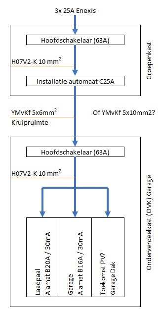

We zijn bezig met aanleg nieuwe kabels naar de schuur (elektra, utp etc). Drie vragen (eigen topic imho overkill):
1) Ik heb een 4x10mm2 ymvkas kabel gebruikt voor aansluiting tweede meterkast in de garage (afstand 38meter). In de garage willen we een thuisbatterij plaatsen en 10x 468w panelen. Kan ik dit alles los van het grid aankoppelen daar met als doel alleen de buitenlampen + 6kW sauna daar met de panelen te voeden? Met ruim 10.000kwh per jaar en beperkte opbrengst zonnepanelen lijkt het mij beter om deze alleen voor offgrid in te zetten? Hoe denken jullie hierover?
2) Als aanvulling moet er nog een sturingskabel of extra losse dunnere elektra kabel voor de zonnepanelen of batterijen naar de hoofd meterkast?

Ik vind de kabel niet heel diep liggen in de tuin, ik hou liever de 50cm aan. Grotere mantelbuis was handiger geweest. Overigens heb ik over de hele lengte door de tuin 80mm mantelbuis. Goed afdichten rondom met specie cement en binnenzijde ook met knaagdier bestendig rvs wol.
  • Andrehj
habbekrats schreef op zondag 1 maart 2026 @ 10:38:
Inderdaad @Workaholic ! Die kabel ligt misschien 15 cm onder het oppervlak. De eerste keer dat je een schep in de grond steekt, steek je er dwars doorheen. Dat moet echt veel dieper.
Als je "hoe diep moet een elektriciteitskabel onder de grond" vraagt aan Google, dan krijg je antwoorden variërend van 50 cm (Karwei) via 60 cm (Hornbach, Tweakers) tot zelfs 1 meter (Gamma).
De huidige ~15 cm is echt veel te weinig.
Dan spreek ik in deze over de laagspanning en middenspanning kabels van netbeheerders, laagspanningsnorm minimaal 60cm en middenspanning minimaal 80cm is de norm.
Weet dat het soms echt niet anders kan maar probeer minimaal 40 a 50cm aan te houden ook in je tuin (minimaal anderhalve schep diepte).

Dank @Annuk @Andrehj @habbekrats dank voor jullie reacties. Ik ga de hovenier vragen om de kabels dieper te leggen en dan ook direct een rode lint etc er boven te leggen.

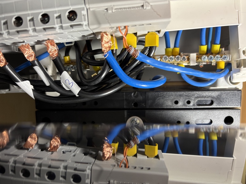

Wat vinden jullie van de situatie in de meterkast - dit kleine stuk mantelbuis wat binnenkomt - maar netwerk kabels in dezelfde buis. Gaat dat geen storing geven? Zie laatste foto.
Is totaal niet relevant tenzij jij aan 1 van beide kanten een enorme frequentie regelaar gaat plaatsen of dat je de mantelbuis letterlijk vol zou drukken met UTP die allemaal in gebruik zijn.
Wat @Jan-tweak hierboven zegt over de Cat6A/7/8 veroorzaakt eerder meer storing dan minder omdat het veelal verkeerd is aangesloten bij de gemiddelde persoon.

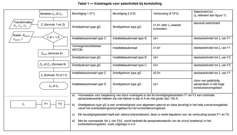

Selectiviteit is met B16A toch al niet haalbaar tov een C25A hoofdzekeringsautomaat, dus dan beter 20A plaatsen denk ik. Heb ik wel gedaan iig.
[ Voor 8% gewijzigd door P5ycho op 01-03-2026 14:19 ]
hoe kom je daar bij ? 25/16 = 1,56 afgerond dus de mooie 1,6 verschil, prima toch, en dan wil je een 20A nemen, lijkt net de omgekeerde wereld. (25 op 20 is slechts 1,25) Dus die 20A is een heel stuk minder lijkt me, en dus ook onveiliger.
  • P5ycho
  • Laatst online: 14:13
Jan-tweak schreef op zondag 1 maart 2026 @ 14:20:
Leuke vuistregel, maar vziw is volledige selectiviteit in geval van een botte kortsluiting en deze automaten meestal een illusie. Dat heb ik in de praktijk ook al eens gezien hier thuis.
12x 280Wp ZO, 9x 280Wp + 8x 465Wp ZW, Zubadan SHW80YAA 8kW, Zehnder Q450 ERV
  • habbekrats
  • Laatst online: 12:50
Selectiviteit heeft niet zoveel met de veiligheid van je huisinstallatie van doen, meer ongewenst uitvallen van andere delen. Maar selectiviteit in een huisinstallatie is niet echt belangrijk helemaal ajs je 25A voorbeveiliging al 10A belasting van een andere groep heeft.

Die factor 1,6 is een leuke vuistregel... voor smeltpatronen.
Voor installatieautomaten zijn er ook wel vuistregels, bijvoorbeeld deze uit NPR5310:
Afbeeldingslocatie: https://tweakers.net/i/XrG4ucoFv4-OP93TdL3UyhRbIMI=/800x/filters:strip_icc():strip_exif()/f/image/Cv8jA4shZStwgry6h2Uwmlim.jpg?f=fotoalbum_large
En dan zie je voor gedeeltelijke selectiviteit met een B-automaat achter een C-automaat of een B-automaat achter een gG smeltpatroon ineens al een vuistregel van ≥2×.

Met betrekking tot selectiviteit en onderverdelers lees ik hier en op het internet verschillende standpunten, maar krijg het idee dat selectiviteit een onmogelijkheid is bij standaard woningaansluitingen. Als je 3x25A geleverd krijgt van de leverancier, en een 11kW laadpaal aansluit via een B20A alamat (80% regel) in een aparte OVK, moet de installatieautomaat van de OVK in de hoofdkast dan 20A of 25A zijn? Het lijkt mij 25A, zeker aangezien in de OVK ook andere gebruikers en mogelijke toekomstige uitbreidingen komen. Onderstaand in ieder geval de op dit moment bedachte opzet voor vervanging groepenkast + OVK in garage. Wat is jullie idee hierbij?
Afbeeldingslocatie: https://tweakers.net/i/AKSUAFyxCQ2xRlLedYSCRavGb6I=/fit-in/4920x3264/filters:max_bytes(3145728):no_upscale():strip_icc():strip_exif()/f/image/c99Qexn3GDrRrki4Yq53ZfSb.jpg?f=user_large
  • P5ycho
Je wil die kabel naar de OVK vooral beschermen tegen een onbedoelde sluiting naar aarde, die waarschijnlijk een te hoge weerstand heeft om je overstroombeveiliging te doen ingrijpen. Een 300mA ALS is dan voldoende lijkt me.
Als je op die kabel ook overstroombeveiliging plaatst is dat verre van selectief en is het maar net de vraag welke automaat er het eerst tript, maar het kan wel.
Ik weet je toekomstplannen niet, maar 6mm2 en 40A hoofdschakelaar in de kast zou al voldoende zijn hier. De kabeldiameter tussen HVK en OVK is afhankelijk van de lengte, maar als het naar een garage aan huis is (10m) dan is 6mm2 meer dan zat.

Afgelopen zaterdag had mijn zoontje wedstrijden van de jeugdbrandweer. Terwijl ik daar was kreeg ik bericht dat mijn pakket binnen zou komen. Ik kon daar niet veel doen dus gauw naar huis (met een korte tussenstop bij de supermarkt). Ik was nog geen 5 minuten thuis toen er een grote bus voor de deur stopte. Qua formaat van de doos had ze er wat moeite mee, maar dat is helemaal goed gekomen!
Bij het openmaken vielen mij echter wat zaken op:
- Schroef van de kap afgebroken
- 1 van de fases was maar deels ingevoerd
- Randaarde naar de tweede kast lag los. Weet niet of dit bewust zo gedaan is. Daarnaast is deze wel erg krap, past allemaal nét.
- Randaarde van overspanningsbeveiliging naar aardrails lijkt wel heel erg vastgedraaid te hebben gezeten
- DIN-rail-systeem lag los in de kast (Weet niet of dit bewust zo gedaan is)
Ik was eigenlijk in de veronderstelling dat twee aardlekbeveiligingen in serie niet was toegestaan. Maar dat mag dan wel als het om 300mA vs 30mA gaat? In dat geval is een alamat ipv een automaat wel een prima optie. Dan is die kabel ook nog beschermd tegen aardlekken.
Die toekomstplannen weet ik zelf ook nog niet 100%, maar alles nu voorbereiden op de toekomst kost marginaal extra geld, terwijl het veel moeite in de toekomst kan schelen. De lengte zal inderdaad zo'n 10-12m zijn verwacht ik.

Afbeeldingslocatie: https://tweakers.net/i/UbynPLWrt2rNeb-1gcy1Tp6SyYE=/800x/filters:strip_icc():strip_exif()/f/image/9Ge8mysDJKRvqqRiXgsfOdPO.jpg?f=fotoalbum_large
Dit was aangesloten op de hoofdschakelaar hadden ze dat niet netjes met een adereindhuls moeten doen, lijkt mij van wel of heb ik het fout.
  • Sine
  • Laatst online: 17-10 20:53
Dat is broddelwerk ja, soepel moet in dit geval met hulzen.
Repareren doe je zo.
  • True
True
Dislecticus
leeri003 schreef op maandag 2 maart 2026 @ 22:04:
Ligt er aan:
  • merk elektrocomponent (die schrijft voor wat voor aders/installatiedraad is toegestaan)
  • of het ultrasoon gelast is
  • bij die laatste hoeveel moment het wordt aangedraaid
  • of het een kooiklem is of een schroef
  • of de monteur het ultrasoon gelaste stukje koper vier keer misdrukt en matig monteert, maar in dat geval is alles meuk
Ik kan wegens de kwaliteit v.d. foto niet met 100% zeker zeggen of dit nu wel of niet ultrasoon gelast is.
  • Sine
Nee, dit was niet gelast, daar zijn het veel te nette losse aders voor.
Ik vraag me ook af hoe het er aan de meter uitziet ... ik hoop dat ze daar niet hetzelfde gedaan hebben.
  • Jan-tweak
  • Registratie: November 2025
  • Laatst online: 13:23
jup, bij litzedraad (lose, dit zijn heel duidelijk geen ultrasoon gelaste draad) dus met adereindhuls, zou ik zeker wel nog doen, en van wie kwam deze ?
[ Voor 4% gewijzigd door Jan-tweak op 02-03-2026 23:31 ]
  • P5ycho
AR34 schreef op maandag 2 maart 2026 @ 21:30:
Als je selectiviteit wilt moet je minimaal 3x groter en een tijdsvertraging kiezen, dus een ALS van 100 of 300mA van het S type. Dat is een stukje duurder.
Als je alleen de kabel wilt beschermen en accepteert dat bij een serieus aardlek in de OVK de OVK geheel uit kan vallen vanwege het ontbreken van de tijdsvertraging dan voldoet dit, tenzij je heel strict NEN1010 wilt volgen.
Kosten zijn 55 vs 121 euro voor ABB ALS met of zonder tijdvertraging.
Bron: https://omega-energietech...lectiviteit-is-geen-luxe/

Wie heeft die kast gebouwd? Wat een ellende, hoe je die hebt ontvangen. Die adereindhuls lijkt ook niet in de buurt van een krimptang geweest te zijn. Het zou niet raar zijn geweest als je het teruggestuurd had.
@leeri003 @Sine In installatieautomaten en aardlekschakelaars en dergelijke hoef je in het algemeen geen adereindhuls te gebruiken. De productnormen schrijven voor dat de klem ook geschikt moet zijn voor een soepele draad zonder afwerking (niet altijd; bij installatieautomaten groter dan 32 A mag bijvoorbeeld wel een specifiekere eis worden gesteld aan het draadeinde). Een klein beetje twisten is genoeg.
Zelf ben ik er wel van overtuigd dat het met een adereindhuls netter en beter is, maar het is nu eenmaal niet fout om 'm weg te laten.
  • Sine
Bij een automaat 'mag' het misschien, maar zo'n verdwaalde ader wil je niet 'bij de buren' hebben. mi is dit gewoon prutswerk.
Overigens mag het in de kWh-meter zeker niet, dat zijn klemmen a-la grote kroonsteen. Daar heb je zelfs lange hulzen nodig want dat zijn twee schroeven achter elkaar.

Sine schreef op dinsdag 3 maart 2026 @ 08:58:
Daar zie ik ook netjes hulzen zitten op de foto.
  • Sine
Vliegvlug schreef op dinsdag 3 maart 2026 @ 09:01:
Dat is niet op de meter, dat is het verdeelrailtje in de verdeler zelf. Die 'spaghetti' komt direct van onder de kWh meter.

Ik zie aan de linkerkant automaten waar die flexibele draden zonder adereindhulzen uit zijn gehaald en rechts die meters met dubbele adereindhulzen er nog in dus snap nog steeds niet wat je wilt zeggen.
  • Sine
Vliegvlug schreef op dinsdag 3 maart 2026 @ 20:08:
Dat is niet de meter waar je naar kijkt, dat is een verdeelrailtje in de groepenkast. Die rafelige draden piepen achter het meterbord om omlaag naar de kWh meter. Die aansluitingen zie je dus niet op die foto.
De foto is een beetje tricky overigens, het onderste 1/3e is een weerspiegeling van de bovenkant.

Nou, volgens mij kijk je hier toch echt naar een kWh-meter:
Afbeeldingslocatie: https://tweakers.net/i/TlzRgJEhUNuXs8omL-IVeKvdAJ8=/800x/filters:strip_icc():strip_exif()/f/image/ZNw2mVe5QWkmHCMmk0PtJxL9.jpg?f=fotoalbum_large
Ik kan zo snel in ieder geval geen ander DIN-rail component bedenken waar je 3 fasen op aansluit, een signaalkabeltje (modbus / pulsuitgang) en wat een verzegelbaar plaatje over de schroeven heeft.
Maar @Sine bedoelt natuurlijk de kWh-meter van de netbeheerder. Oftewel het andere uiteinde van die 10mm² draden naar de hoofdschakelaar.
  • leeri003
  • Laatst online: 18-10 22:28
Ik zal volgende keer een betere foto aanleveren, die rechtse is een Fronius smartmeter.
Ik heb de ingaande kabels die de hoofdschakelaar (hager SBR440) ingingen zelf even genummerd zodat ik de boel niet zou verwisselen.
Het kwam er aardig rommelig uit vandaar mijn vraag over de adereindhulzen.
Ik begrijp dus dat het kan zijn dat het zonder adereindhulzen mag maar niet echt netjes is.
Die blauwe nul zat in de hoofdschakelaar maar schurkt op de foto tegen de smartmeter aan, zit nu weer allemaal netjes.
Het railtje eronder vond ik wel een gedoe, maar uiteindelijk allemaal goed gekomen.
Aan de kWh meter kant ben ik niet geweest.

leeri003 schreef op dinsdag 3 maart 2026 @ 21:58:
Nee, mijn zorg was dan ook vooral hoe dat er dan uitziet als ze bij de hoofdschakelaar 'droog' onder de klemmen zitten.
Dat wekt niet echt vertrouwen zeg maar ;)

  • AR34
  • Registratie: Februari 2026
  • Laatst online: 07:45
plag schreef op woensdag 10 september 2025 @ 09:46:
De geadviseerde rail van ABB (2CDL230331R1012 (https://www.elektramat.nl...12-modules-psc-3-24-10-n/) bij de DS301C automaat heeft gaten in de kamrail zitten. Even wat foto's vanuit mijn groepenkast. Ik moest hier ook lang naar zoeken toen ik het kocht de foto op elektramat bijvoorbeeld laat dit niet goed zien.
Met wat voor maat heb je dit aangesloten? 6 of 10mm2?
En heb je nou een doorvoer van de linker naar de rechterkast in het midden tussen de twee rails? Ik dacht dat die ABB kasten alleen een doorvoer hadden onder de 1e en boven de tweede rail.
[ Voor 21% gewijzigd door AR34 op 05-03-2026 21:03 ]

  • plag
  • Registratie: Januari 2020
  • Laatst online: 18-10 21:35
AR34 schreef op donderdag 5 maart 2026 @ 20:59:
Het is aangesloten met 10mm2. En de doorvoer is niet de officiële doorvoer in het midden heb het plastic stuk daar zelf weggehaald bij beide kasten.
