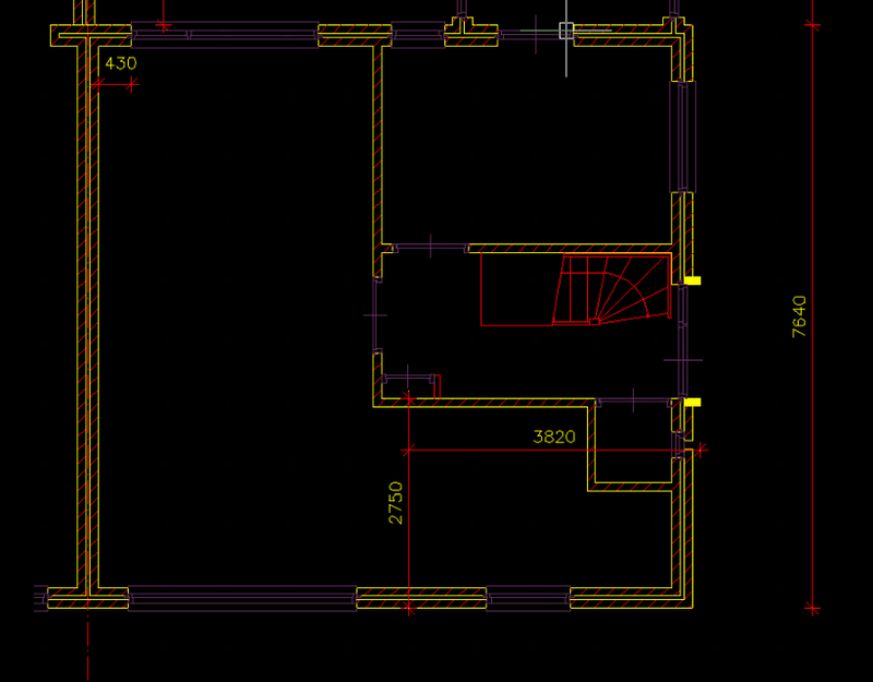

Heb je een plattegrond van de woning?
Bij mijn ouders zit de meterkast ook in het midden van de woning, maar daar achter zit de (hoek)keuken. De laatste keer dat ik daar extra leidingen moest leggen heb ik kort boven de vloer door de achterwand van de meterkast geboord, de leidingen achter de plint onder de keuken door de hoek om gelegd en daar weer door de muur naar de garage...
Misschien is er toevallig zoiets mogelijk, of kun je iets doen met een plintgoot, of een stukje verlaagd plafond in een hal of toilet, of...
Ik heb het even uitgetekend, vandaar de later reactie. Ik heb met de 5m iets overdreven zie ik. Kortste kant is 3m naar de voorgevel. 4m naar zijgevel/voordeur.
Afbeeldingslocatie: https://tweakers.net/i/tVByUjJnrkXFLzakR98ZQeZzT48=/800x/filters:strip_exif()/f/image/MyDx00BYNMvQlsDdE0UFHiEk.png?f=fotoalbum_large
Overall verlaagd plafond dus dat is idd een optie. moet wel het plafond open. En als ik dan bij de gevel ben komt de vraag alsnog hoe naar buiten. Door de gevel naar buiten vind ik ook zowat. Neem ook al veel maatregelen om de airco piping uit het zicht te hebben.
Thx, ik ga daar eens op zoeken. Ben benieuwd hoe 'kort' hun radius kan zijn.

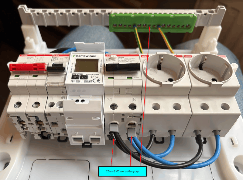

Waarom zijn losse 4mm massieve aders zo lastig te vinden?
2.5mm en 6mm zijn overal los te krijgen maar massieve 4mm aders kan ik enkel vinden wanneer je ze koopt in de vorm van een grijze kabel. Daar komt gelijk een nadeel van de ABB Flexline naar boven, de aansluiting aan de bovenzijde is enkel geschikt voor max 4mm massief of max 2.5mm soepel met adereindhuls. Zou je achter een ABB Flexline automaat een kwh meter willen plaatsen dan kan dat dus enkel met 2.5mm aders of je moet grijze kabels gaan strippen.
Voor achter een 16A automaat is 2.5mm ook voldoende, maar toch :P

@Caayn Als je toch al met 2,5qmm verder gaat zie ik ook niet zo meerwaarde in dikker. Ik zou wel meerwaarde zien in soepel draad (H07V2-K).

Caayn schreef op woensdag 18 februari 2026 @ 08:30:
4mm2 is natuurlijk 2x zo duur, 2x zo zwaar en een stuk lastiger te trekken.
Elektramat verkoopt het overigens wel gewoon, per rol: https://www.elektramat.nl...per-rol-100-meter-d08372/
In je groepenkast gebruikt men overigens normaal gesproken flexibele draad. Als je daar een adereindhuls op krimpt kan dat ook prima in een flexline automaat. Zo te zien gekrimpt ook maar tot 2.5mm2 trouwens.
Als je maar een klein stukje hoeft, dan zou ik inderdaad gewoon een 4mm2 xmvk/ymvk kabel afstrippen en de losse aders gebruiken. Ik neem aan dat je daar sowieso wat stukjes van over hebt als je 4mm2 gaat gebruiken ná de kwh meter.
Als je 2.5mm2 gaat gebruiken erna, dan zou ik zelf flexibele 2.5mm2 met adereindhulzen gebruiken tussen de automaat en kwh meter.
Zelfs Praxis heeft het ook, wel €2,20 per meter. (Bruin, blauw en aarde)
Nu hoef ik maar 20 cm van hoofd schakelaar naar busbar (3x gacia jx2-9-4), en dan ook nog een 2x keer 20 cm van busbar naar de zij kasten naast de midden kast voor nog een keer 1 en 2 gacia jx2-9-4
Ik wil denk ik 10mm2 van hoofd schakelaar naar busbar. Dat is per meter €4,71 en bij 4 mm2 €1,79 (mdh elektroshop) in zwart, bruin, blauw en aarde.
De busbar kamrail is 16mm2, maar dat is al meer dan 7€ per meter voor VD draad. Wellicht maar wel 16mm2 doen, gewoon omdat het kan :)

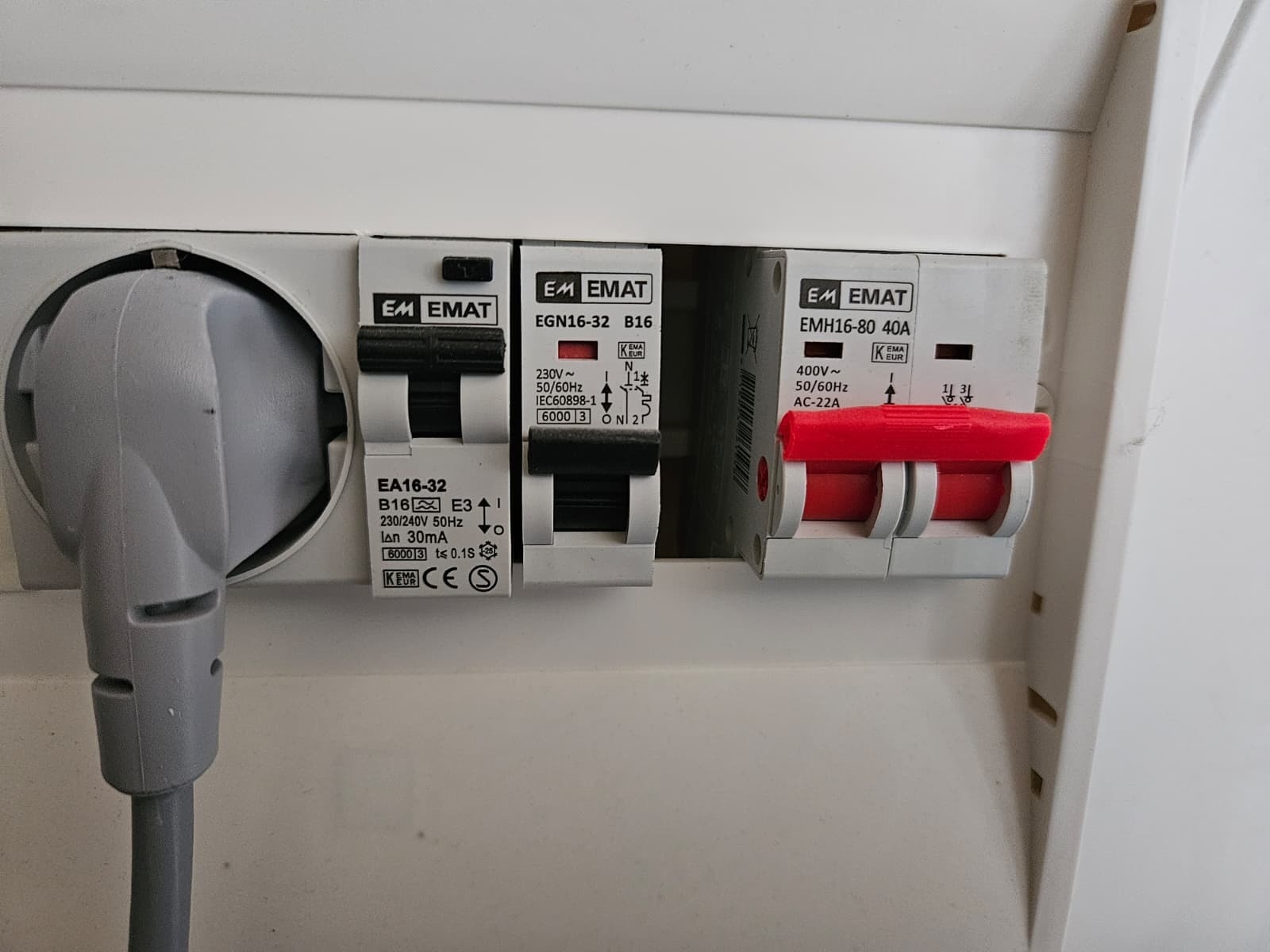

Vraagje. Volgende week wordt dan toch mijn huidige ferrarismeter vervangen door een "slimme" meter. Nu heb ik op dit moment 2 hoofdschakelaars in serie, de draaischakelaar boven de meter en de (rode) HS helemaal rechts-onderin.
Afbeeldingslocatie: https://tweakers.net/i/M_H3L2cRPHlhvwiqN_ZGG87u3Xg=/x800/filters:strip_icc():strip_exif()/f/image/B26lZ6csmGpDoSs5Jqmz3Gxl.jpg?f=fotoalbum_large
Ik wil graag dat de nieuwe meter direct op die (rode) HS wordt aangesloten zodat ik de kast links-bovenin op termijn kan vervangen door een 220x330 mm kast met 2 rijen op extra ruimte te creëren.
Kan ik dit gewoon vragen aan de (Stedin) monteur en zal dat zonder problemen uitgevoerd worden?

blb4 schreef op woensdag 18 februari 2026 @ 21:40:
Als je de Stedinmonteur een loep geeft is het wellicht een optie. Als je meer zekerheid wilt zal je een betere foto moeten posten.

Die rode hoofdschakelaar zit helemaal op de verkeerde plaats. Dan zouden de draden eerst een wereldreis door 3 kasten moeten maken. Ik vermoed dat ze dat niet gaan doen.
Vanuit 't meterbord kunnen ze toch direct naar die rechterkast?

Dat gaat de Stedin monteur zeker niet doen. Uit eigen ervaring weet ik dat de monteur op maat gemaakte bedrading bij zich heeft.
De op termijn vervangen wordt dus volgende week.
Heb je een tijdslot gekregen?
Dan van te voren zorgen dat je de bovenste kast geheel gedemonteerd hebt en dat alleen de onderste kast met de hs nog aan de inkomende draden zit (evt alle schroeven van de kast al los halen op 1 na).
Dan de Stedin monteur even koffie aanbieden en ondertussen even een nieuwe 22x33 kast met hoofdschakelaar ophangen zodat hij daarin/op weer kan aansluiten.
En dan kan je als de monteur weg is zelf de rest weer doen.
Want wat @devriesjande al zegt, meestal standaard bedrading of de bestaande bedrading wordt hergebruikt, het is alleen meter uitwisseling.

devriesjande schreef op woensdag 18 februari 2026 @ 21:51:
@blb4
Dank voor je antwoord, @Juerd ook. Blijkbaar zijn die monteurs niet de meest flexibele... Goed om te weten, ik ga denk ik maar ff met Stedin bellen.

Of de groepenkast los draaien en even kijken of met een duspol (tweepolige tester) gaan meten tussen alle draden (ga ervan uit dat de draden wel afgedopt zijn).
Mag tegenwoordig niet meer.

Je gaat er vanuit dat de monteur überhaupt bedrading vervangt... Als dat niet nodig is gok ik dat deze alleen de meter 1 op 1 uitwisselt.
Als het al een Stedin monteur is en niet een monteur van een onderaannemer die slechts 1 truckje heeft geleerd...
@blb4 Je maakt denk ik meer kans dat je zelf even de gelegenheid krijgt om dat 11x22 kastje met hoofdschakelaar uit te wisselen voor een nieuwe, als de boel toch spanningsloos is. Een kop koffie en een worstenbroodje helpen wellicht. Maar nee dit is geen garantie...
blb4 schreef op woensdag 18 februari 2026 @ 22:07:
De wet en regelgeving is minder flexibel dan de meeste monteurs hoor.
Met Stedin bellen kan wel nut hebben, want zo te zien heb je nog een stalen aansluitkast, die hebben ze liever niet meer, mogelijk zelfs nog met asbest pakkingen erin.
Dus het kan zelfs best dat de monteur eerst weer weg gaat ivm bovenstaande omdat er dan niets uitgevoerd mag worden.
Oftewel mogelijk Stedin ff bellen en fotos sturen hierover. Dan heb je misschien nog een kans dat je direct nieuwe kast krijgt met automaten.
@blb4
En als je pech hebt laten ze je je kasten rechts (iig de onderste) naast het meterbord en aansluitkast ook direct weg halen ivm dat het in de weg hangt voor nieuwe plaatsing van een nieuw meterbord met aansluitkast

Annuk schreef op woensdag 18 februari 2026 @ 22:21:
Goeie, dat zou idd niet verkeerd zijn! Meterbord kan dan denk ik ook nog wat lager geplaatst waardoor er 220 x 440 ruimte zou ontstaan boven het meterbord.

Annuk schreef op woensdag 18 februari 2026 @ 22:06:
Ik heb idd een tijdslot, donderdag tussen 10:00u en 12:00u. Maar 't klinkt alsof ik idd ff moet gaan bellen en, afhankelijk van de antwoord, ook maar ff moet gaan uitstellen.
@blb4
Dat zou helemaal lekker zijn :'(
blb4 schreef op woensdag 18 februari 2026 @ 22:33:
Gaan ze niet doen, bovenkant meterbord op 1,6m en ze gaan niet snel afwijken daarvan.
Laten zakken dus al helemaal niet snel als die op 1,6m of er al onder zit.
En acht de kans groter dat je je Medusa kast weg moet halen.

  • -elw00d
  • Laatst online: 07:43
Ben een PV-verdeler aan het installeren en heb even een korte/simpele check-vraag.
Mag ik de B16 alamat dubbel bedraden door de dubbele adereindhuls in de normale kooi en 2,5 mm2 VD in de kamrail kooi te stoppen? De wcd's in de kast vind ik handig om te laten zitten en het houdt de rest mooi op z'n plek, dus vandaar. Zoals op de foto kreeg ik 'm bedraad geleverd, waarbij de nul in de kamrail aansl zit...
Of is het dan beter om 'm dubbel te bedraden in de hoofd kooi zelf? Of toch liever een aftakblokje? Ik doe het graag op de mooiste manier. :*)
De datasheet van de ABB DS201 B16 zegt:
Aansluitbare geleiderdoorsnede eendraads (vierkante millimeter)     1 - -
Aansluitbare geleiderdoorsnede meerdraads (vierkante millimeter)    0.75 - 16

  • adjego
  • Laatst online: 11:08
-elw00d schreef op donderdag 19 februari 2026 @ 14:29:
Waarom staat die lange pijl naar het aardblok? Ik snap niet helemaal je plan. Daarnaast is die automaat naast je hoofdschakelaar nu dus zonder aardlek. Weet niet wat daar de bedoeling mee is?
Home Assistant | 3x🔋Marstek Venus E V3.0 | ☀️ 2900 Wp | 🚗 Tesla Model 3 RWD 2024
Ja. zo'n dubbele klem van ABB mag je beschouwen als twee verschillende klemmen, die elk een ander soort draadeinde mogen hebben.
Lelijk, maar niet fout.
De linker automaat van de PV-verdeler is geen aardlekautomaat. Heb je in de hoofdverdeler een aardlekbeveiliging (bijv. 300 mA) voor de PV-groep, of is de ZS zo laag dat je die niet hoeft te hebben?
  • -elw00d
adjego schreef op donderdag 19 februari 2026 @ 14:33:
Het is wel handig om mijn zolder groep ook op de aarde aan te sluiten, vandaar die pijl. :*)
Losse automaat >> kWh Meter >> werkschakelaar >> omvormer. Omvormer zelf heeft aardlek beveiliging en de groep in de meterkast beneden (hoofdverdeler) zit op een ALS (die naar deze HS gaat dus).
  • -elw00d
Juerd schreef op donderdag 19 februari 2026 @ 14:39:
Vind ik ook lelijk inderdaad.
Exact, in de hoofdverdeler zit een aardlekbeveiliging. Dus dat zou hier dubbelop zijn.
Top wat betreft die dubbele klemmen. Maar hoe moet je die datasheet dan lezen?
De kamrail kooi mag 1 mm2 t/m ... hebben? 8)7
De hoofd kooi mag 0,75 t/m 16 mm2 hebben?
  • adjego
-elw00d schreef op donderdag 19 februari 2026 @ 14:40:
Losse automaat >> kWh Meter >> werkschakelaar >> omvormer. Omvormer zelf heeft aardlek beveiliging en de groep in de meterkast beneden zit op een ALS (die naar deze HS gaat dus).
Ik begreep gewoon niet wat je met de pijlen bedoelde, maar nu wel ;)
Ik zou zelf altijd ook in de onderverdeler aardlekautomaten gebruiken maar ieder zijn ding.
  • -elw00d
adjego schreef op donderdag 19 februari 2026 @ 14:49:
Ik heb in principe ook zoveel mogelijk aardlekbeveiliging, maar een PV installatie heeft altijd wel wat lekstroom. En met mijn huidige situatie met een ALS 30 mA in de hoofdverdeler werkt het zonder storing, dus dan houdt ik het zo en zet ik er niet onnodig nog een extra ALS tussen.

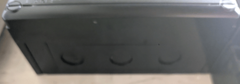

  • The Executer
The Executer
Lekker belangrijk!
Iemand nog aanvullingen op de eerder door @Annuk samengestelde winkelwagen voor mij of op basis van mijn huidige meterkast?
Linkje naar de winkelwagen: https://www.sandervunderi...09fdc70caa962f9dda83dc8db
Ten opzichte van mijn eigen winkelwagentje is er ipv een ALS met losse krachtgroep een aardlekautomaat ingekomen. Mooie 2-in-1 oplossing, neemt ook nog eens minder ruimte in dan een losse ALS en krachtgroep. De kam kan ik niet helemaal plaatsen. Verder moet er denk ik nog een setje spietjes bij om de kasten aan elkaar te monteren. Bij de lege kast worden stroken afdichtstrook meegeleverd dus die is compleet. In plaats van een inzetstuk onderzijde, kan ik hier ook gewoon een blindplaat in monteren neem ik aan? Deze wordt wel op de site benoemd, maar kan ik niet vinden. Verder misschien nog een kabelboom voor naar de andere kast voor het aansluiten van de krachtgroep?
Weet iemand trouwens hoe de buisinvoer zit bij zo'n Eaton kast? Ik heb nu 10 buizen naast elkaar die rechtstreeks de kast in gaan, kan dat bij deze Eaton ook?
[ Voor 6% gewijzigd door The Executer op 20-02-2026 10:24 ]
"We don't make mistakes; we just have happy accidents" - Bob Ross - Zoek je een referral-link voor DeWarmte? Stuur een DM!
  • True
True
Dislecticus
The Executer schreef op vrijdag 20 februari 2026 @ 10:22:
Persoonlijk vind ik de System55 kasten wat krap in gebruik, de ABB kasten vind ik echt een stuk prettiger werken doordat je wat meer hoogte gebruikt (en die ook iets groter is) wat fijn is voor de aard-rail waarna je de PE ook kwijt bent.
Als je ze toch gaat vervangen zou ik persoonlijk er twee ABB kasten neerhangen. ABB is ook over het algemeen iets goedkoper dan Eaton bij SV. Maar negeer dit vooral als je nu denkt, verdorie ik was er bijna. Er is niets mis met de System55 kasten het is puur persoonlijke voorkeur.
M.b.t. buisinvoer volgens mij passen er gewoon 10 naast elkaar, je kunt daar deze ook mooi voor gebruiken: https://www.sandervunderi...enkasten/eaton-toebehoren (bij de afbeeldingen zie je ook wat screenshots uit de handleiding van de System55 kast en zie je dat ze 10 buizen naast elkaar plaatsen - volgens mij kan het gewoon).
Dit: https://www.sandervunderi...uk-onderzijde-hj5940.html is in principe een blindplaat als je niets uitboort/ er uit tikt :)

The Executer schreef op vrijdag 20 februari 2026 @ 11:13:
Ik zag ze ook, maar niet bij alle is duidelijk of ze in de kast te gebruiken zijn qua afmeting. De blindplaat waar o.a. @True naar linkte, als ik kijk naar de 3 plekken voor de wartels lijkt het mij een vrij kleine blindplaat, maar goed heb niet veel ervaring op gebied van meterkasten, alleen die van mijzelf :P.
Die past in de System55 kast. Lekker vage foto, maar geen zin om nog een keer naar beneden te lopen ;)
Dit is dus de onderkant van een tweede kast.
Afbeeldingslocatie: https://tweakers.net/i/zrbAySBssq7R6RWTMol0MokAB7o=/800x/filters:strip_exif()/f/image/MIKVjIYuoCkAGs092iTI42Gw.png?f=fotoalbum_large

ik mis de verplichte PV sticker.
Afbeeldingslocatie: https://tweakers.net/i/zEJxr87nzfFfwcUEvojDyr7xv3w=/fit-in/4920x3264/filters:max_bytes(3145728):no_upscale():strip_exif()/f/image/eylCLx5Gt7KlCO9wlhK4UYtd.webp?f=user_large
en ik kan helaas de types van je IA niet goed zien, maar ik verwacht dat je PV hier achter een gewone IA 16A zit en die mee doet met de 30mA aardlekschakelaar.
Afhankelijk van je merk en type PV omvormer voldoet dat mogelijk niet aan de eisen die aan een aardlek voor de omvormer gesteld worden (veelal zie je dat hier een 100mA of zelfs 300mA aardlek wordt gevraagd.
voor bv Solaregde heeft een PV omvormer minimaal 100mA nodig.
je loopt dus de kans dat deze te vroeg gaat afschakelen en daarbij de rest ook mee gaat nemen.
Advies is om hier een alamat met de juiste waarde ( je kunt vaak dus ook een 300mA nemen, die zijn duidelijk goedkoper en makkelijker verkrijgbaar) voor een losse alamat heb je nog voldoende ruimte.
tevens zou ik wel een 1-fase overspanniningsbeveiling direct achter de HS zetten, ook hiervoor is eigenlijk nog ruimte.

Jan-tweak schreef op vrijdag 20 februari 2026 @ 14:12:
Ik zie echt nul reden om een huidig werkende opstelling met PV op een 30 mA aardlek aan te passen op een 100 mA als de PV-installatie nu nooit uitvalt door een lekstroom die boven de 30 mA uitkomt.
M.i. zelfs voor de omvormers die een 300 mA of 100 mA eisen (ik heb er eentje die 100 mA 'eist' ..) kun je prima proberen om met een 30 mA uit de voeten te kunnen.
Je hebt gelijk dat hier een risico in zit (met uitschakelen op lekstroom), maar dan zou ik dat mitigeren door te gaan voor een 1DIN aardlekautomaat met 30 mA en persoonlijk ook pas als het een keer uitgevallen is. :P

The Executer schreef op vrijdag 20 februari 2026 @ 15:04:
@Jan-tweak Het klopt dat de PV-sticker mist, deze had mijn vriend destijds niet bij zich en het is er niet van gekomen deze nog aan te schaffen. Op de groepenlijst staat de omvormer wel vermeldt.
De omvormer betreft een Kaco blueplanet 3.0 TL1. Deze zit op dezelfde groep als de wasmachine. Er is door mijn vriend een opbouwkastje geplaatst met een 40A 1-fase hoofdschakelaar en 2 x een installatieautomaat B16. Verder nog nooit uitval gehad.
die sticker is wel heel belangrijk, mn voor de veiligheid. kun je ook zelf printen op een stickervel.
qua pv aardlek heb je dus gewoon geluk gehad, echter dit is geen zekerheid dat dit niet alsnog zou gaan gebeuren, en vaak gebeurt dat dus op de meest onverwachte tijd, bv als je op vakantie bent.
heb je achter HS van de sub-verdeelkast alleen maar 2 installatieautomaten staan, zonder aardek ? dat is zeker niet conform NEN1010. Mogelijk dat je hier een aardlekautomaat (alamat) bedoeld.

Jan-tweak schreef op vrijdag 20 februari 2026 @ 15:23:
Dit is de kast welke boven op zolder bij de wasmachine en omvormer geplaatst is:
Afbeeldingslocatie: https://tweakers.net/i/5MVvr0A7Vn4PAeX8B3CIfUvW-bY=/fit-in/4920x3264/filters:max_bytes(3145728):no_upscale():strip_icc():strip_exif()/f/image/tZEmkrvp3uyTRNm5YIDsDxrm.jpg?f=user_large

Als @The Executer nu totaal geen problemen heeft met een 30mA aardlekschakelaar/aardlekautomaat dan is het pure b*llsh#t om dit te gaan aanpassen naar een 100/300mA aardlekschakelaar/automaat.
Wat wel moet als dat nog niet van toepassing is de PV scheiden van de aardlekschakelaar(s) van de gangbare eindgroepen en een eigen aardlekautomaat toepassen hiervoor. Maar dit hoeft echt niet persé een 100/300mA uitvoering te zijn als er nooit problemen mee zijn (geweest) en de boel rechtstreeks aangesloten is.
PV sticker moet inderdaad nog wel toegepast worden.
Een 1F overspanningsbeveiliging heeft weinig zin, een net-overspanningsbeveiliging 3 fase heeft hier veel meer zin aangezien @The Executer een 3F aansluiting heeft.
Edit: @The Executer zie nu dat je boven nog een PV-verdelertje hebt, plaats dan een 30mA aardlekautomaat als "distributiegroep" naar de PV-verdeler, heb je daar keer problemen dan gaat dus hooguit je wasmachine eruit, maar in ieder geval de rest van je huis niet.
Dan kan je verder de PV-verdeler ook onaangeroerd laten.

The Executer schreef op vrijdag 20 februari 2026 @ 15:34:
Die gaat mee besteld worden.
Als je je hier vertrouwd genoeg bij voelt kun je nog even dit opbouwkastje open schroeven om te kijken of op deze 1DIN EMAT aardlekautomaat line/load staat. Als dat zo is dan is deze überhaupt niet geschikt voor een PV-installatie.
Ik zou ten zeerste adviseren dit te controleren - of te laten controleren door iemand die dit veilig voor je kan open schroeven.
Wanneer het sowieso veilig is, is als je de hoofdschakelaar in je groepenkast uit hebt en de omvormer met de werkschakelaar uitgeschakeld hebt (ik neem aan dat je die hebt).
