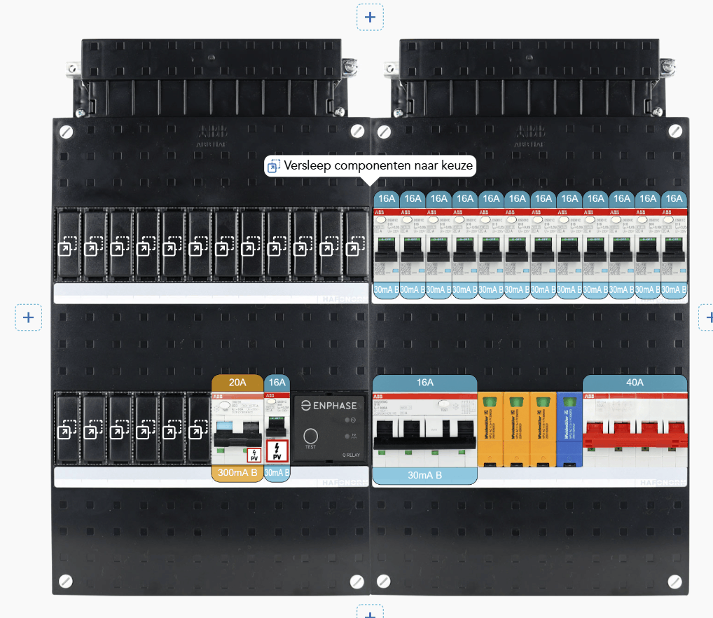

HugoStiglitz schreef op woensdag 11 februari 2026 @ 11:34:
Goedemorgen,
hier is de stoppenkast aan de beurt om vervangen te worden. De huidige is door de vorige bewoners/installaties een behoorlijk samenraapsel geworden met diverse componenten en jawel Emat er in waar ik mijn twijfels bij heb. Dus tijd voor wat anders. Nu 1 fase, de kast voorbereiden op 3 fasen voor de toekomst als ik toch bezig ben.
Nu zit er wat twijfel welke kant op te gaan. Ik kan elke groep als Alamat pakken. Dat kost wat meer, maar geeft met foutzoeken mogelijk wel wat meer mogelijkheden. De volgende configuratie heb ik gemaakt en de installateur(s) zijn niet eenduidig in advies.
ABB met alles alamat.
ABB met aardleks
Wat zou het advies zijn vanuit de medetweaker. Is deze indeling handig zo?
ABB is zeker een goed keus, maar ik zou zeker ook eens kijken wat deze kast kost met schneider electic onderdelen, mogelijk net iets minder bekend dan ABB maar zeker ook een prima merk.
wist je overigens dat een in Nederland heel bekend merk als Hager ook van Schnieder electic is, en mogelijk ook een voordeel, dat spul wordt ook nog gewoon in de EU gemaakt.
kleine tip; denk ook eens aan een overspanningsbeveiling in je kast.
ik zelf heb een combi germaakt, voor de standaard groepen heb ik in een 3-fase configuratie IA met ALS geplaatst.
voor de speciale zwaardere apparatuur heb ik gekozen voor eigen alamats, dus ook voor de garage, buitenverlichting, warmtepomp,PV ed.
tevens had ik nog wat opmerkingen mbt je opzet, daar kom ik later op terug.
1) bij je alamat versie; ik zou hier niet gaan kiezen voor een 1-DIN breed alamat, los dat deze aanzienlijk duurder is, heb je ook nog te maken met warmteontwikkeling, zeker als je zoveel van deze dingen bij elkaar propt. dus advies is; pak een grotere kast, is natuurlijk afhankelijk hoeveel plaats je hebt.
Afbeeldingslocatie: https://tweakers.net/i/K6xOCckcktiMrT-xqM9O4VjTSI8=/232x232/filters:strip_exif()/f/image/moAbT4OUtPFb2XKxjmDJsHd2.png?f=fotoalbum_tileAfbeeldingslocatie: https://tweakers.net/i/B7AyS86SyJARWHKpNEvRVXOHZDE=/232x232/filters:strip_exif()/f/image/tER6XdpRzZv0p6v4IeDxpWEl.png?f=fotoalbum_tile
2) je B16A 1-din alamat voor de PV is een 30mA versie, ik zou eigenlijk verwachten dat hier een 100mA of 300mA versie (gelijk aan die andere Alamat voor de tweede PV gebruikt zou moeten worden.
ik zou qua kabel binnen de kast kiezen voor 10mm2 ipv 6mm2, heb je beduidend meer hoofdruimte.

leeri003 schreef op woensdag 11 februari 2026 @ 12:01:
Kookgroep en pv groep zou ik 3 fase doen, afhankelijk van hoeveel panelen je doet natuurlijk ik heb er 15.
Alles alamat heeft mijn voorkeur laatst me de pleuris gezocht in welke groep de fout zat, de groep redelijk snel gevonden maar blijft irritant.
Het is totaal onlogisch om een huidige 1-fase PV-installatie met een 1-fase beveiliging in een nieuwe kast op 3-fasen (3P) te beveiligen die PV-omvormer wordt niet direct 3-fasen met een groepenkast aanpassing.

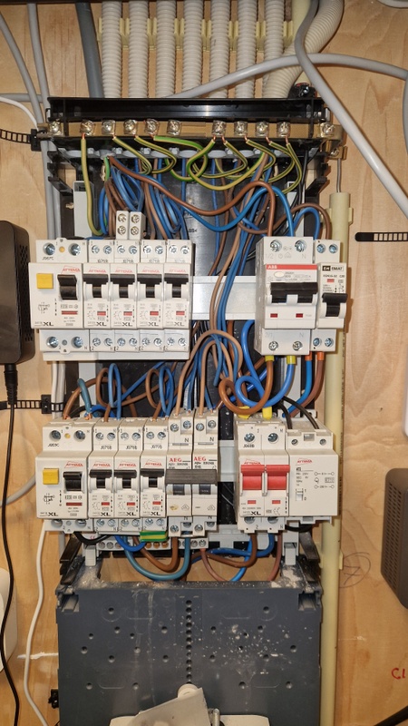

Blik1984 schreef op woensdag 11 februari 2026 @ 15:30:
Ik heb een hulpvraag, ben zelf een “leek” op dit gebied. Er wordt vandaag een laadpaal geïnstalleerd door een elektriciën en die was niet heel blij met mijn meterkast. Hij gaf aan dat de meerdere dubbele leidingen die bovenin de verschillende automaten zitten helemaal niet mogen en mogelijk gevaar op kunnen leveren voor de toekomst. De meterkast is 2.5 jaar geleden opgeleverd bij een nieuwbouwwoning, dus ik was wel vrij verrast.
Heeft de elektricien hier inderdaad een punt. Is dat gevaarlijk en niet conform NEN?
Indien gelijk, what’s next? De aannemer aanschrijven en ervoor zorgen dat het in orde gemaakt wordt?
Zie de foto’s hieronder. Bij de eerste foto is het wel duidelijk denk ik. Bij foto 2 en 3 zie je 2x 2 blauwe draden die in 1 automaat gepropt zitten
wat een puinhoop, en dat door een bedrijf, was blijkbaar een bakker die dat gedaan heeft. En ja, jouw laadpaal elektricien heeft helemaal gelijk, ik zou hier zelfs van afkeur kunnen spreken.
Mijn advies; laat hier aub door een echte elektricien naar kijken en dit in orde laten maken.
Gisteren nog in een gesprek vermeld dat het bizar is dat een CV-ketel tegenwoordig door een 'erkende installateur' moet worden geïnstalleerd. Dat terwijl menig hobbyklusser het beter en volgens alle regels doet in vergelijking tot sommige beun-de-haas-installateurs die de hoofdprijs vragen.
Dit is nu precies zo een gevalletje waarin je je afvraagt hoe dit kan gebeuren in een land met zoveel normen, regels en vooral dikke facturen voor 'gecertificeerd werk'.
Just my 2 cents... Succes met de aannemer aanspreken hierop. Dat hij maar zijn e-onderaannemer onder zijn reet schopt.

@Jan-tweak @Mats007 Dank voor jullie reactie. Ik heb direct een melding gemaakt bij de aannemer, gelukkig heb ik de laatste 5% nog bij de notaris staan. Die 5% blijft daar mooi staan tot dit is opgelost.
Wat ik vooral bizar vind, is dat dit dus aan een "professionele" partij is uitbesteed door de aannemer. Dan mag je er toch vanuitgaan dat dit goed gaat en niet voor gevaarlijke situaties kan zorgen.

Wat me vooral opvalt is draden zonder vaste kern in de meterkast (aka huishoudsnoer). Ik dacht dat dat niet mocht.

@Blik1984 Bij Hager mogen 2 aders in een kooiklem mits ze allebei 6mm2 zijn. Niets aan de hand dus.
Volgens mij zitten er ook adereindhulsen om maar zelfs dat hoeft niet.
Goedemorgen,
ABB met aardleks
Mits je de ruimte hebt zou ik 2 stuks HLD33 naast elkaar hangen, heb je tenminste wat meer ruimte voor mogelijke uitbreiding(en).
Dan zou de configuratie er ongeveer zo uitzien:
Afbeeldingslocatie: https://tweakers.net/i/UTSjrPldaHp9oC9DfmFHEtN3QL4=/fit-in/4000x4000/filters:no_upscale():strip_exif()/f/image/dP9AP2ajjqhxdYeejElMgiBk.png?f=user_large
Incl de opmerking van @Jan-tweak om een NetOverspanningsBeveiliging mee te nemen.
Als je zelf de kast in elkaar kunt zetten (of je vraagt een offerte op bij SanderVunderink voor montage naar wens).
Kom je in ieder geval beduidend goedkoper uit dan bij Elektramat, zie hier het boodschappenlijstje, enige wat hier nog mist is het Enphase Q-relais, maar waarom die op 1F en niet direct naar 3F als je dit gaat doen?
P.S. er zit een stukje kamrail bij van 3 modules rechte kamrail om evt. als je toch (nog) niet overgaat naar 3F om die onder je hoofdschakelaar te plaatsen zodat 1F is doorgekoppelt.
Netjes is anders, maar volgens mij mag dit gewoon bij Hager, had persoonlijk wel liever gezien/gehad dat de dubbele flexibele (VDS) draden in een twin-huls zaten, maar volgens mij kan en mag dit gewoon. En zo te zien is hier de Nul doorgekoppeld en de aardlekschakelaars ieders op een eigen fase geplaatst.

Jan-tweak schreef op woensdag 11 februari 2026 @ 12:22:
Zou ik inderdaad ook doen bij overgang naar 3F.
De 1 module brede DS301C alamats van ABB hebben juist minder warmte-dispensatie dan de 2 module brede alamats ;) Oftewel juist liever de 1 module brede alamats dan de 2 module brede versie.
Wat prijs betreft heb je wel gelijk ;)
[Afbeelding][Afbeelding]
Die snap ik inderdaad ook niet geheel, maar is standaard in die configurator volgens mij van EM.
Die 10mm2 is in normale situaties totale overkil, 6mm2 mag minmaal 50A verstoken.

Rimco schreef op woensdag 11 februari 2026 @ 17:05:
Het is echter al een onjuiste aanname van @uaT dat dit VDS is. Op de eerste foto zie je al H07V2-K staan, wat tegenwoordig het meest gebruikte type montagesnoer is in een groepenkast, met een maximale geleidertemperatuur van 90C.
Dat heeft geen vaste kern, en ik ben het nog nooit tegengekomen. Kan best dat het toch mag, maar hoe weet jij dat het het meest gebruikt is?
Je elektriciën heeft nog nooit een kast van Hager gezien? Zo komen ze uit de doos... 8)7
Hager is ook weer lekker duidelijk in zijn informatievoorziening online, maar dat het voor de aardlekschakelaars zo mag hebben ze wel in de FAQ beschreven:
Mag ik bij de CDA240G meer­dere aderen onder 1 klem plaatsen?
Ja, mits deze beide 6 mm2 zijn.

Wat zouden jullie met onderstaande meterkast doen? Ik twijfel tussen vervangen of uitbreiden.
Huidige stand: Meterkast is uit 2007. 40A hoofdschakelaar, 4P 40A ALS, 8x B16A groepen. Met welke uitbreiding ook zit te kast gelijk helemaal vol i.v.m. extra ALS benodigd.
Bedrading:
Van meter naar hoofdschakelaar: 6mm²
Hoofdschakelaar naar ALS: 4mm²
Van ALS naar groepen: Volgens mij ook 4mm².
Er komt binnenkort een warmtepomp, waarbij er gevraagd is om een fornuisgroep. Aangezien het een 3-fase meterkast is wil ik hier een krachtgroep op ipv fornuisgroep. Daarnaast willen we in de toekomst ook elektrisch koken. Nu twijfel ik of ik de oude HOLEC kast uitbreid met een Eaton kast er naast in dezelfde afmeting, 2x een lege groepenkast koop en de oude spullen overzet, of gezien de leeftijd en de 4mm² tussen hoofdschakelaar en ALS (ik las dat dit tegenwoordig 6mm² moet zijn) alles vervang. Eerste optie goedkoopste, losse kast bij Sander Vunderink is ± € 90. Laatste optie kost zo € 700.
Huidige kast:
Afbeeldingslocatie: https://tweakers.net/i/y2i5LmAshozZwaapkrJKPaNl3TE=/234x176/filters:strip_icc():strip_exif()/f/image/3eG5BUf6sHRQhv8rQp5ZfRez.jpg?f=fotoalbum_medium
Binnenzijde:
Afbeeldingslocatie: https://tweakers.net/i/eUivAzP1f7mgli6DiALHcYkS4gQ=/234x176/filters:strip_icc():strip_exif()/f/image/M4xIyXg0tBKJ5CSCBLH7GVY3.jpg?f=fotoalbum_medium
Eerste opzet bij Elektramat:
Afbeeldingslocatie: https://tweakers.net/i/ZiFA9qMVna4F0dBBoXUtBwyi4u4=/fit-in/4000x4000/filters:no_upscale():strip_exif()/f/image/mdmz1wgJJHzzp5O1YCLJWXWl.png?f=user_large
Links regulier zoals in huidige situatie, rechts uitbreiding voor warmtepomp en later (zit nu nog niet bij deze opzet in) een krachtgroep voor de keuken.
"We don't make mistakes; we just have happy accidents" - Bob Ross - Zoek je een referral-link voor DeWarmte? Stuur een DM!

The Executer schreef op donderdag 12 februari 2026 @ 17:30:
Is de warmtepomp geschikt voor 3 fase?

@The Executer Als je toch wil overzetten, je kan proberen een identieke Holec kast op Marktplaats te scoren. Dan blijft er toch een eenheid.

FredvZ schreef op donderdag 12 februari 2026 @ 18:12:
Nee, de warmtepomp (DeWarmte MP) word op maximaal 2 fases aangesloten. Daarom wilden ze eigenlijk ook een fornuisgroep maar aangezien ik toch 5 aderige kabel ga leggen pak ik een krachtgroep. Maar voor de vulling van de huidige kast maakt het niet uit want ik moet nog een extra ALS kwijt.
ericplan schreef op donderdag 12 februari 2026 @ 18:23:
Hier in de buurt nog niet direct een identieke gevonden, of ze zijn gelijk gevuld en word er 200+ gevraagd. Kennis die flink wat materiaal als kasten, automaten, ALS etc heeft liggen en bericht gestuurd.
Afgezien van uitbreiden, is leeftijd van de huidige installatie nog een ding om rekening mee te houden? Of is dit nog bij de tijd genoeg? Ik weet dat er vele oudere installaties zijn, maar aangezien ik ga upgraden moet ik hem nu gok ik naar de laatste standaard gaan brengen.
Men zegt dat een kast gemiddeld 20 tot 25 jaar meegaat, dus je loopt er al mooi naartoe.
Wil je alles weer een beetje up to date hebben en wel bij dit merk blijven zou ik overwegen de kast zo in te delen:
Afbeeldingslocatie: https://tweakers.net/i/FDAt2xf0ZwMffrhAlsTPRU-a9u0=/fit-in/4920x3264/filters:max_bytes(3145728):no_upscale():strip_icc():strip_exif()/f/image/n0RLyBSBg7ys9QLudTknhouM.jpg?f=user_large
Inclusief 2x 3F aardlekautomaat voor je WP en koken.
Hier het boodschappenlijstje bij SanderVunderink:
https://www.sandervunderi...09fdc70caa962f9dda83dc8db
Volgens mij heb je dan alles voor deze kast

Moet ik mijn gehele meterkast vervangen?
Een tijd geleden heb ik een elektricien over de vloer gehad die aangaf dat het handig is om mijn gehele meterkast te vervangen. Het ging dan voornamelijk om de roestvorming aan de onderkant, wat mij op een vervangbare clipon lijkt te gaan, die momenteel niet in gebruik is.
Indien ik toch alles moet vervangen gaan de oude attema/aeg eruit en vervangen worden door eaton/abb.
Afbeeldingslocatie: https://tweakers.net/i/ggh2gtYItAocsfe2SEfv7UQnmWY=/800x/filters:strip_icc():strip_exif()/f/image/upu3bieH7t1bTLMggcs0OhDA.jpg?f=fotoalbum_large
Afbeeldingslocatie: https://tweakers.net/i/GWqWd28u7846VODZswrjMAoryu8=/x800/filters:strip_icc():strip_exif()/f/image/ecOLppStx8bL2VMGm7GvYqLv.jpg?f=fotoalbum_large
PS. er wordt gesteld dat het waterschade is, waar ik nooit waterschade heb gehad, dus dat is gebeurd tijdens de bouw.
[ Voor 4% gewijzigd door Cardinal op 14-02-2026 16:23 ]

@Cardinal Als het alleen dat klemblok is is er geen reden om al te vervangen. Ik zou wel even de invoer op de aardlekschakelaar in orde maken met aftakblokjes, daar zitten een massieve en flexdraad samen onder een klem, mag niet. Verder zit de C20 niet achter een aardlekschakelaar , misschien is dat niet de bedoeling.

Cardinal schreef op zaterdag 14 februari 2026 @ 16:22:
Het lijkt inderdaad wel verdacht veel op waterschade.
Ook de sporen bovenaan op het meterbord.
Die blokjes zijn meestal ook los verkrijgbaar, maar zijn ze allemaal ook echt in gebruik?
Als je de mogelijkheid hebt om ze te skippen zou het mooiste zijn en heb je er ook geen last van dat ze iets corrosief zijn.
Dat is erg lastig. Je kan overwegen om alleen de groepenkast te vervangen, dat is ook een stuk goedkoper :)
Als dit door waterschade is, is het raadzaam om goed te kijken of er ook water in componenten gekomen is (of zou kunnen zijn). Zo ja, dan moeten die vervangen worden, want water brengt vuil met zich mee dat de betrouwbaarheid van de beveiligingen verpest.
Voor de rest is deze kast een puinhoop, maar als er geen water in de componenten is gekomen en alles naar behoren werkt, nog niet toe aan vervanging.
Op de aardlekschakelaar linksonder lijken massieve en flexibele draden in dezelfde klem te zitten. Dat betekent dat één van de twee minder goed contact zal maken, en mag daarom niet. Edit: uaT was me voor (maar ik denk dat dit niet de invoer van de aardlekschakelaar is, maar juist de afgaande kant.) Groengele tape voor iets anders dan aarde (hier denk ik gebruikt om een afgeknipte kamrail te "isoleren") is fout; kamrails kosten haast niks, had gewoon een nieuwe moeten zijn. Maar in elk geval niet groengeel.
Waarom kras je dat laatste door? Die rechter C20 automaat zit inderdaad niet achter een aardlekschakelaar.
@Cardinal Roest aan een niet gebruikte klem is inderdaad geen reden om alles te vervangen. Maar zoals uit andere reacties hier al blijkt, zijn er wel andere dingen te zien en is het misschien goed om de hele kast eens onder de loep te nemen. Ik gok dat hier tenminste 1 PV-installatie op zit aangesloten (de rechter C20 automaat is misschien voor een PV-verdeler)? Gaat dat wel goed met een 1x35A aansluiting en verdeler geschikt voor 40A?
Overigens zie ik ook wat oppervlakkige roest op de schroefkoppen van die verdeelklemmen die wel in gebruik zijn, en op de schroefkoppen aan de onderkant van de middelste van 3 Attema automaten op de onderste rij. Dat hoeft nog steeds niets te betekenen... misschien zijn die schroeven wel aangedraaid met een roestige schroevendraaier :+ Maar ik zou me wel even afvragen wat er nou precies allemaal nat is geweest...
[ Voor 17% gewijzigd door Xander op 14-02-2026 18:11 ]

Xander schreef op zaterdag 14 februari 2026 @ 18:03:
Volgens mij als je heel goed kijkt zit die op het onderste klemblok, wat weer op de uitgang van de aardlekschakelaar zit aangesloten.
uaT schreef op zaterdag 14 februari 2026 @ 18:10:
Die automaat zit inderdaad op dat klemmenblok, maar dat klemmenblok zit niet achter de aardlekschakelaar... Die klemmenblokken verdelen na de hoofdschakelaar naar de 2 aardlekschakelaars en die C20 automaat.
De bovenste aardlekschakelaar wordt aan de bovenkant gevoed, zoals gebruikelijk in zo'n Attema kast, de onderste aardlekschakelaar wordt aan de onderkant gevoed. Waarschijnlijk een knutselwerkje van degene die de kookgroep heeft geplaatst en die kamrail heeft gemolesteerd.
[ Voor 23% gewijzigd door Xander op 14-02-2026 18:15 ]
Als ik het goed zie, is de bovenste aardlekschakelaar aan de bovenkant gevoed, en de onderste aan de onderkant. Ik vermoed dat je je door de bovenste hebt laten misleiden dat de onderste op dezelfde manier zou zijn aangesloten. Ik denk dat ik nog nooit eerder heb gezien dat 2 dezelfde aardlekschakelaars in tegenovergestelde richting werden gebruikt in dezelfde kast. Overzichtelijk is dit niet.
[ Voor 14% gewijzigd door Juerd op 14-02-2026 18:17 ]

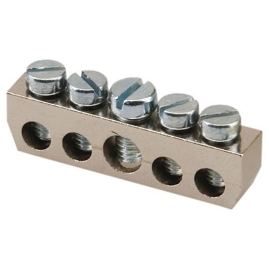

In de 4 module brede ABB Flexline alamat (3fase+n) passen dezelfde draden wel verder.
Puur ter illustratie zo aangesloten.
Komt wederom beetje terecht op de "discussie" die @Juerd & ik hadden m.b.t. de haakse kam-rails.
Is het per definitie gevaarlijk als er 1 tot 2 mm bloot koper is?
Persoonlijk probeer ik het wel te minimaliseren en kan ik Juerd geen ongelijk geven met enige vorm van aanraak-veiligheid, anderzijds als het niet "erger" is dan dit kan ik er mee leven.
Ook hier geldt enigszins de platte uitspraak: "Steek je vingers nergens waar je je l*l ook niet wilt steken" :+
Verder, als je dit voor jezelf een potentieel gevaar vind moet je de hulzen iets inkorten (met het risico dat ze vervormen en deels loslaten, dus ook opnieuw persen), of het zo laten en het risico aanvaarden.
Ja dit klinkt enigszins als advocaat van de duivel, ik weet het
