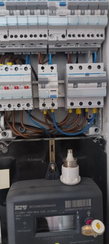

@Rick Astley Ziet er goed uit.
edit: Je hebt 9 1fase alamats. Zet ze per 3 op een 4 unit kamrail met de 4e afgedopt boven de 3fase alamats.

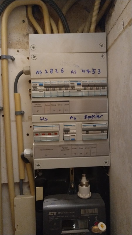

Rick Astley schreef op zaterdag 7 februari 2026 @ 21:00:
Ik ben van plan de groepenkast in ons nieuwe huis opnieuw op te bouwen, omdat er door de jaren heen van alles bij (en naast) is gezet en er nu een wirwar aan merken in zit. Even ter check: zie ik iets over het hoofd, en wat vinden jullie van deze opzet?
Huidige situatie:
In de nieuwe opzet heb ik alles vervangen door aardlekautomaten en zijn er 2 groepen bij gekomen t.b.v. Quooker en 2e oven. Tevens een C25 erbij voor de komst van onze Balans Energie thuisbatterij, zoals aangegeven door de installateur.
Je ontwerp lijkt opzich prima, maar wat @onetime ook al heeft gezegd groepeer evt. de aardlekautomaten (1F+N) even, of zet ze allemaal bij elkaar en koppel ze dan aan elkaar (nul doorlopend) en de fases per X automaten gezamelijk.
En trouwens ik zie dat je voor je accu een gewone C-automaat gebruikt, zou deze bij voorkeur als eerste of als laatste in de rij zetten, en duidelijk vermelden dat deze GEEN aardlekbeveiling heeft.
Waarom bij voorkeur als eerste of laatste.. zodat je wel de aardlekautomaten die je nu hebt gekozen bij elkaar hebt en je dus minder snel "fouten" maakt.

Sinds een paar dagen heb ik een p1 dongle, recent verhuist naar een huis met 3x25 en mij viel op dat fase 2 nooit belast wordt.
Heb in totaal 8 groepen met 2 aardlekschakelaars (wat dus al iets verklaart)
1 krachtgroep voor de inductie (maar die zit dus waarschijnlijk net op fase 1 en 3)
en 1 PV aardlekatuomaat die ook op fase 3 zit. (1 fase omvormer)
Ik heb weinig ruimte in de huidige kast om heel veel te wijzigen, maar vraag me wel af of dit niet beter kan, het geeft geen problemen, maar helemaal ideaal lijkt het me niet..
Heel veel lurken, heel weinig posten..
Speeddragon schreef op maandag 9 februari 2026 @ 09:44:
Een foto van een geopende kast geeft iets duidelijkheid, maar je eigen constatering is inderdaad wel al redelijk kloppend denk ik.
Je kunt overwegen om een aardlekschakelaar bij toe te voegen, dan je groepen verdelen als 3-3-2 zodat iedere fase enigszins belast wordt.
De PV-aardlekautomaat juist op de fase plaatsen waar meestal het hoogste/meeste verbruik is.
En je kunt inderdaad even je krachtgroep bekijken hoe deze is aangesloten en welke contacten in de perilex en/of kookplaat is aangesloten.

In aanvulling op wat @Annuk al zegt: heb je een overzicht van wat er op welke groep zit en welke groepen op welke fase zitten? Daarmee kan je gaan kijken of je dingen qua belasting anders zou willen/kunnen verdelen over de fasen. Als dat overzicht er niet is, is dat sowieso een goede om te maken voor je nieuwe huis, altijd handig om te hebben.
Zo scherp als een voetbal!
  • Speeddragon
  • Laatst online: 08:23
Dat overzicht wil ik inderdaad gaan maken, want dat is nu niet bekend. In het oude huis alles zelf getrokken, dus dat was tenminste duidelijk.
Er is jammer genoeg te weinig ruimte om nog een extra aardlekschakelaar bij te plaatsen. Uiteindelijk gaat de meterkast op de schop en dan kan ik er 1 boven of naast plaatsen.
Voor wat betreft de PV groep. Ik begreep wel dat een slimme meter intern saldeert. Dus in principe maakt het niet echt uit op welke fase je deze hangt, of zie ik daar iets over het hoofd?

Speeddragon schreef op maandag 9 februari 2026 @ 10:22:
Heb je momenteel dan een enkel rij kast met maar 12 modules en zonder hoofdschakelaar?
Of heb je allemaal 2 module brede oudere automaten?
Bij normale 24 modules kast zou ik uitkomen op 4(hs) + 4 (2x ALS) + 8 (eindgroepen) (+2 beltrafo) = 16(18) modules in gebruik en dan zou in mijn ogen er nog prima een aardlekschakelaar bij passen.
Nog wel indd, maar met de nieuwe Energiewet mag er gezegd worden dat je alleen per fase verrekend mag worden, dus niet op L3 terugleveren en op L2 gebruiken, dan krijg je geen saldering meer.

@Annuk Hierbij een foto van de kast:
Afbeeldingslocatie: https://tweakers.net/i/E3ushfh-MNclU4fJmR2no2aJG54=/x800/filters:strip_icc():strip_exif()/f/image/lq7S3AVufIsVHM8V91ENpKdG.jpg?f=fotoalbum_large
Ik zou inderdaad nog een aardlekschakelaar kunnen toevoegen als ik echt wil!
@Freeaqingme ja is veel moeite voor weinig, maar het is ook wel een beetje een hobby..
Zo zonde dat er met stif op is gekliederd terwil je gewoon netjes had kunnen werken..
Speeddragon schreef op maandag 9 februari 2026 @ 10:52:
Was inderdaad de kookgroep even vergeten mee te rekenen :+
Dit is iets wat ik tot dusverre nog wel in het ABB assortiment mis, wat Eaton & Hager wel hebben, en dat zijn die kamrails om een aardlekschakelaar + 4(5) groepen (5 in geval van kookgroep) in 1x te koppelen.
En nu inderdaad voor jezelf de vraag en/of wens hoe en of wat je allemaal wilt aanpassen (en toevoegen) in je nieuwe woning.
Als je echt wilt uitbreiden "moet" je toch al iets.
En lijkt het nu zo of gaan er 2 groepen in/door de lasdoos links naast het meterbord?
Lijkt namelijk wel zo, 1x een 1F groep en 1x de kookgroep (3F+N) aan de dikte van de kabels te zien, dit zou sowieso al aangepast moeten worden.
Kleine edit:
Waarom staat er (nog) een zekeringsschroef/houder met zekering op je meter?
Heb je toevallig een 2-polige spanningstester? Want dit lijkt evt. op dat er iets is geweest en dat je i.p.v. 3 fases maar 2 fases mogelijk in gebruik hebt, en dat er 1 fase gebrugd is bij de HZ.
Dit kan je testen als je een 2-polige spanningstester hebt, en deze onder de hoofdschakelaar op de contactpunten houd, even onderling meten op L1-Nul / L2-Nul / L3-Nul / L1-L2 / L1-L3 / L2-L3
bij de eerste 3 moet je spanningstester netjes 230V aangeven, en bij die volgende 3 telkens 400V (allemaal plusminus), geeft de spanningstester bij 1 v/d 3 laatsten geen 400V aan maar 0V dan is er ergens nog een fase gebrugd, en kan/mag je je netbeheerder bellen om dat even te laten oplossen.
Dit kan het gevolg zijn van een storing b.v. en dat de vorige bewoner ten tijde van terug zetten niet thuis was o.i.d.
[ Voor 25% gewijzigd door Annuk op 09-02-2026 11:04 ]

@Annuk
Ben even gaan kijken, en mij viel het volgende op:
De derde fase van de hoofschakelaar (eigenlijk fase 2) zit alleen aan de kookplaatkrachtgroep. Dus dat klopt.
Kon mijn duspol even niet vinden dus dat check ik nog.
wel een leuk detail is dat de fases dus niet als L1, L2 en L3 op de hoofdschakelaar zitten..
Klopt ook dat er een xmvk kabel door 2 lasdoosjes van een andere groep zijn getrokken. Ook nog een keer aanpassen. zitten geen lassen in onder dezelfde doos gelukkig
Afbeeldingslocatie: https://tweakers.net/i/eGdgHxputHsyfr1Ol5o1mLH8Cxw=/x800/filters:strip_icc():strip_exif()/f/image/Hco2VGutx2972kBXW6Zj28Rg.jpg?f=fotoalbum_large
Afbeeldingslocatie: https://tweakers.net/i/qL8GGYFHfZIERYs5yr8htixROlE=/x800/filters:strip_icc():strip_exif()/f/image/hVOVRrsrNHZ3R9DidaMkRbHb.jpg?f=fotoalbum_large

Frantic schreef op maandag 9 februari 2026 @ 13:18:
Zo, zoals beloofd foto's met de (resterende) vragen.
***members only***
Het toekomst plan:
Onder de rechter 3 kracht groepen komen nog 3 krachtgroepen bij:
- Onderverdeler Garage, deze wil ik voorzien van een 20A 300mA hier in de meterkast. Bedraden met 10mm2 yvmkas naar de onderverdeler in de garage. Daar verder met 16A 30mA alamats. Eventueel wil ik vanuit deze onderverdeler een laadpaal gaan voeden.
Zou ik overwegen om die 20A te upgraden naar 25A, je bent in beide gevallen niet (meer) selectief tegenover je HZ, maar met die 20A ben je ook niet selectief tegenover de 16A alamats, in geval van kortsluiting achter je 16A alamat heb je grote kans dat je 20A distributie groep er ook uit gaat.
- Zwembad of onderverdeler in toekomstig tuinhuis, voeding voor zwembad etc hier dan op of extra groep zonnepanelen
- Laadpaal of extra groep zonnepanelen
Ik heb nu 3 16A 30mA alamats geplaatst (ik was in de veronderstelling dat deze dubbele kooimoeren hadden maar blijkbaar niet, nog even nagaan bij leverancier of ze überhaupt met AEG sticker bestaan.. is toch net wat netter bedraden met kamrails).
Deze zijn voor:
- zolder
- 1 groep die continue belast wordt (met variërend vermogen) voor een aquarium
- Netwerkapparatuur in de meterkast.
Hier kunnen nog enkele 16A groepen bij. komen. qua belasting zullen deze over de fases verdeeld worden. Indien nodig zal de aansluiting in de toekomst verzwaard worden van 3x25A naar 3x35A
Mijn vraag:
hoe kan ik het beste gaan bedraden. Ik ga er van uit dat er nu 6mm2 in zit, intern wil ik alles gaan vervangen voor 10mm2.
Zijn er nog dingen waar ik rekening mee moet houden?
Bruggetje voor de Aard rails heb ik ergens in de garage liggen. Dit neem ik mee met bedraden ;)
Je kunt evt. ook mixen tussen 6mm2 en 10mm2
Resultaten zie je namelijk ook in mijn vaker geposte foto met 10mm2, past niet top in een 1 module brede alamat i.c.m. een 10mm2 kamrail.
Zou overwegen de 3F groepen vanaf de HS bedraden met 10mm2, en de gangbare 16A 1F+N groepen bedraden met 6mm2.
Persoonlijk zou ik het mogelijk als volgt doen dan:
Vanaf HS met 10mm2 naar de 3F+N groepen rechts.
Vanaf 1 van de 3F+N groepen met een setje 6mm2 terug naar de huidige 1F+N aardlekschakelaars.
Vanaf de 3e 3F+N alamat naar de onderste kast met 6mm2 en die daar aansluiten, kan je tzt met uitbreiding van je 3F+N groepen tussen de 2 rijen 3F+N groepen verbinden met 10mm2 en dan de 6mm2 weer verbinden met de 2e rij 3F+N groepen.
True schreef op maandag 9 februari 2026 @ 13:41:
Ik ben van het weekend bezig geweest met de kast in kwestie en de installatieautomaten met die helse kooiklemmen. Maar heb het uiteindelijk allemaal met twins gedaan i.p.v. met de kamrail. Dat bracht weinig winst en ik vraag mij af of het überhaupt past.
Zal het vanavond even kunnen nameten, maar 6 mm2 twin past echt maar amper in de kooiklem, ik denk dat kamrail + 6 mm2 enkel ook dramatisch is en kamrail + 6 mm2 twin zal sowieso niet passen.
Ik ben er nog niet over uit wat ik hier nu persoonlijk van vind. Erg blij was ik er in ieder geval niet mee afgelopen zaterdag.
2x6mm2 hulzen (de twinhulzen) zijn inderdaad dezelfde diameter als enkele 10mm2 hulzen.
Het past maar daarmee is het ook gezegd, en zeker i.c.m. ook nog 10mm2 kamrails.
Als je inderdaad gewoon met enkele 6mm2 hulzen had gewerkt i.c.m. kamrail was het makkelijker voor jezelf geweest.
Tevens je bent/was neem ik aan, aan het werk in een bestaande hangende kast, dat is altijd minder makkelijk dan een kast voorbereiden op tafel/werkbank waar je alle vrijheid hebt.

Annuk schreef op maandag 9 februari 2026 @ 13:47:
Tnx! Ik ga dit eens even op mn gemakje uit tekenen zodra ik daar tijd voor heb.
Ik mis hier ook nog de voorzekering van de eindgroep aardleks. Dus zouden sowiso nog 3 keer automaat in moeten.
[ Voor 12% gewijzigd door WargamingPlayer op 09-02-2026 18:38 ]

  • Speeddragon
@WargamingPlayer ik begrijp niet helemaal wat je bedoelt denk ik
Vanuit de hoofdschakelaar naar een aardlekschakelaar en van daaruit naar groepen is toch best normaal.
Kookgroep is een aardlekautomaat en de pv groep ook
Speeddragon schreef op maandag 9 februari 2026 @ 18:53:
Ik gok dat @WargamingPlayer een 1F rem-automaat bedoelt vanwege je PV.
Je hebt 25A uit het net en theoretisch 16A invoeding vanuit je PV, dat is 41A terwijl je aardlekschakelaars rated zijn tot 40A nominaal.
Wat ik heb begrepen is dat je volgens ABB ten alle tijde moet voorkomen dat je Aardlek schakelaars meer dan 40A kunnen krijgen.
Stel je fase is 35A inkomend. Daar komt dan bijvoorbeeld 16A van je Zonne panelen bij. Dan kunnen 4 maal 16A in totaal theoretisch 64A door je aardlek trekken. Met 35+16 is dat dan 51A wat buiten de specificaties van je Aardlek schakelaar ligt. Als je dan ook nog een thuisaccu hebt, dan kan het zelfs nog veel meer worden.
https://new.abb.com/low-v...uiten-van-pv-installaties
En met name dit document:
https://library.e.abb.com...rCFLvhFZKfPC1HiHRZ62WwxdA

Nu wil ik een stopcontact (tbv een wandlamp) erbij hebben op een plek waar ik alleen rechtstreeks naar toe kan. Ik denk dus dat ik dat stopcontact niet bij een bestaande groep kan zetten en daarom een nieuwe groep zou moeten toevoegen.
Maar ik lees ook dat je max. 4 groepen achter 1 automaat mag hebben. De ene automaat lijkt er al 5 te hebben. Kan ik er daar toch nog 1 bijzetten alleen voor een stopcontactje waar een lamp op komt?

@evol Aftakblokje op een van de automaten en gaan :)
Of ja, zet er ook een bodemplaat in :)
[ Voor 13% gewijzigd door Septillion op 09-02-2026 21:42 ]

@evol voor zover ik weet, is het geen eis meer, maar een advies. Is het niet veel handiger om een setje aftakblokjes op een bestaande automaat te zetten.
Bestel gelijk één paar 4p kammen voor de linker 4 groepen. Dit ziet er uit als half werk.

Ah ok, aftakblokjes, niet aan gedacht! Daar kan mijn stopcontact dan direct op de automaat?
Ik moet vanaf de meterkast naar de gewenste locatie door een mantelbuis die in de grond, onder de betonvloer (zonder kruipruimte), ligt. Zouden jullie dan XMVK of toch maar YMVK gebruiken? Ik neig naar het laatste.
Move along people. Nothing to see here.
En daar komen we precies op waarom een maximum aantal groepen per aardlekschakelaar nergens op slaat. De extra lekstroom met aftakblokjes of met een extra groep is natuurlijk exact gelijk, maar het ene mocht wel en het andere mocht niet. In het algemeen is een extra groep beter dan aftakken (omdat Iene²R + Iandere²R < Iene+andere²R)), als je toch ruimte zat hebt (maar neem dan even nieuwe kamrails, ipv dit gepruts :)). Voor een enkele lichte verbruiker maakt het natuurlijk niks uit, maar het zou handig kunnen zijn om dat afzonderlijk te kunnen scheiden.
Maar dat maximum van 4 groepen is dus sinds de NEN 1010:2020 afgeschaft. Er is een nieuwe regel (531.3.2: IΔ ≤ 0,3 IΔn) voor in de plaats gekomen, maar daar kan je in de praktijk vaak niks mee. Daardoor zal menigeen neigen naar een van de twee uitersten: ofwel de regel helemaal negeren, ofwel elk enigszins zware apparaat op z'n eigen aardlekautomaat...
[ Voor 22% gewijzigd door Juerd op 09-02-2026 22:09 ]

evol schreef op maandag 9 februari 2026 @ 21:31:
In ons bijgebouw hangt het volgende groepenkastje.
Gewoon een 3e aardlek er bij op een vrije fase. Daarna kan je er nog 3 automaten bijplaatsen. Dan heb je in totaal 12 groepen. Je sluit dan groep "5" van de tweede aardlek aan op de nieuwe. Ben je mooi netjes verdeeld.
[ Voor 4% gewijzigd door WargamingPlayer op 09-02-2026 22:35 ]

  • HugoStiglitz
  • Laatst online: 11:31
Goedemorgen,
hier is de stoppenkast aan de beurt om vervangen te worden. De huidige is door de vorige bewoners/installaties een behoorlijk samenraapsel geworden met diverse componenten en jawel Emat er in waar ik mijn twijfels bij heb. Dus tijd voor wat anders. Nu 1 fase, de kast voorbereiden op 3 fasen voor de toekomst als ik toch bezig ben.
Nu zit er wat twijfel welke kant op te gaan. Ik kan elke groep als Alamat pakken. Dat kost wat meer, maar geeft met foutzoeken mogelijk wel wat meer mogelijkheden. De volgende configuratie heb ik gemaakt en de installateur(s) zijn niet eenduidig in advies.
ABB met alles alamat.
ABB met aardleks
Wat zou het advies zijn vanuit de medetweaker. Is deze indeling handig zo?
