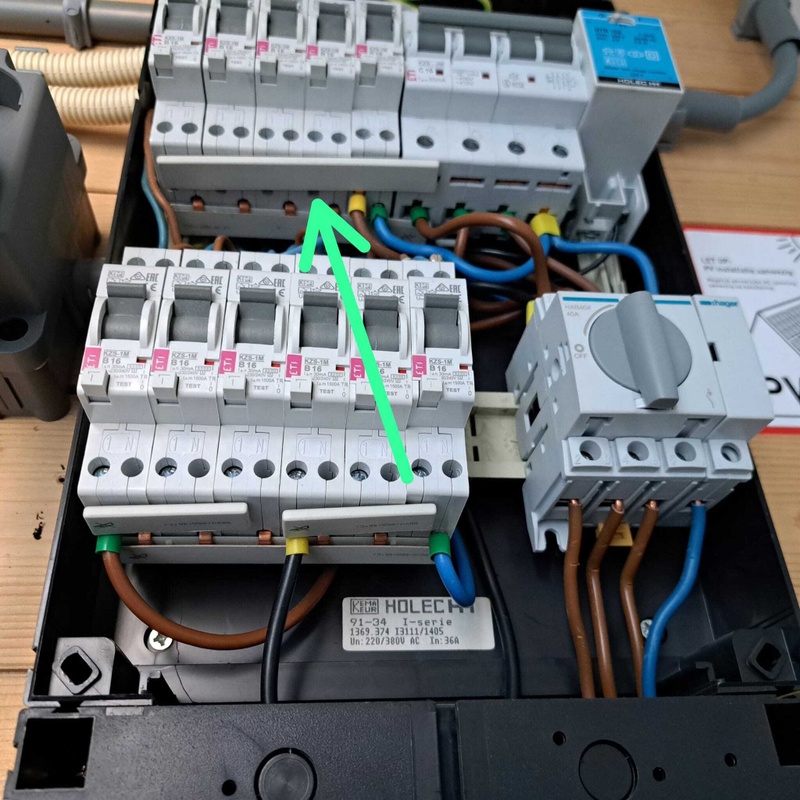

Als aanvulling op @Xander net nog even gekeken op de zijkant van een DSC301C aardlekautomaat van ABB, maar daar staat ook niets op over de geleiders behalve 10mm aanstrippen.
Gelukkig zijn daar mooie aftak-blokjes voor, voor 1 automaat ben je er 2 nodig, deze voor de nul & deze voor de fase.
Of je zou naar wago din-rail adapters toe moeten + wago lasklemmen (let op verschillende adapters voor de 2273 serie & de 221 serie (die transparante met oranje hendel)).

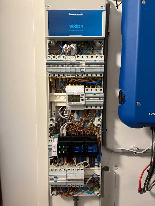

  • TKroon
Xander schreef op woensdag 4 februari 2026 @ 17:25:
Goed om te horen dat het wel zit aangesloten. ;)
Dat zegt niets over de maximale stroom van de PV-installatie(s) en thuisbatterij. Ondanks dat dit alles op onderverdeelkasten zit aangesloten, loopt de stroom natuurlijk ook nog steeds door deze hoofdverdeelkast. Ik betwijfel ten zeerste of deze geschikt is voor de hoogst mogelijke stroom (dus wanneer de PV en ESS tegelijkertijd leveren en er ook veel zware verbruikers zijn ingeschakeld).
PV oost-west 3-fase max 8 kW (dus 11,5A per fase)
PV west 1-fase max 2,5 kW (11A per fase)
Thuisbatterij 3-fase 10 kW (14,5A per fase)
37A totaal op 1 fase.
Ik heb een laadpaal op 3-fase en één op 1-fase. Die op 1-fase is 8A en zit op dezelfde fase als de enkelfase PV-omvormer.
Verder kan het verbruik met warmtepomp en wasmachine nog verder oplopen, maar dat zijn weer andere fases. Die verdeling is in orde. Dat gezegd hebbende kan er theoretisch (!) 62A op L2 door de groepenkast gaan.
Hoewel de gelijktijdigheid van max PV en batterij max ontladen vrijwel niet voorkomt, denk ik dat ik wel in Homey een beveiliging ga maken die deze omvormer limiteert indien nodig. De enkelfase PV kan de automaat overbelasten. De aders zijn allemaal 6 mm2, dus dat lijkt me voldoende.
[ Voor 8% gewijzigd door TKroon op 04-02-2026 19:03 ]

Annuk schreef op woensdag 4 februari 2026 @ 17:51:
Aan die aftakblokjes heb ik ook weinig, dan kan ik net zo goed een paar twins krimpen of bedoel je dat je daarop kamrails zou gaan aansluiten?
Gezien je verwijzing naar de wago din-rails denk ik dat jij doelt op de afgaande kant? Het gaat mij puur om de inkomende kant met een kamrail te verbinden.

True schreef op woensdag 4 februari 2026 @ 21:17:
Is het dan echt de bedoeling om met 8 groepen en 2 aardleks dan 4:1 met 3 twins op 5 componenten te hebben en dan weer 4:1 met wederom 3 twins op 5 componenten?
Iets zegt mij dat ABB dat niet zo bedoelt heeft.
Mits dezelfde lijn componenten dan kan het met kamrail, zie ook mijn eerdere foto.
Dan moet je misschien even paar euro meer investeren in wat nieuwe groepen maar kan je het wel netjes monteren.

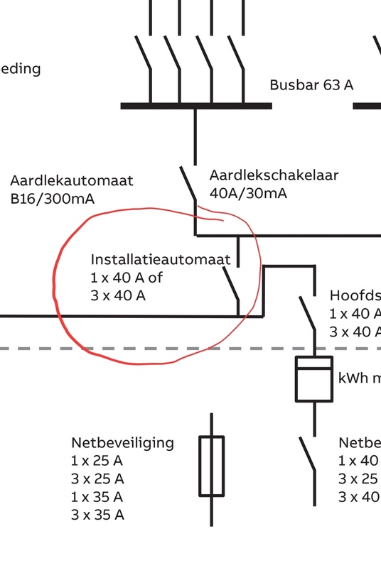

Klopt. Maar op basis van ABB Fachgerechte Montage eines Sicherungsautomaten (zie vooral punt 4) mag het in de grote klemmen van de genoemde automaten wel, en dan zou ik denken dat het bij identieke (grote) klemmen in andere modellen dus ook goed zou moeten gaan. In de datasheets staat het echter meestal niet.
(En kan iemand me uitleggen wat er zo bijzonder is aan die 2×1 mm² uit de tabel rechtsonder? Die mag niet, maar kleiner en groter mogen wel?!)

TKroon schreef op woensdag 4 februari 2026 @ 19:00:
Je moet dit soort dingen in mijn ogen niet met software willen oplossen.
62A is toevallig net minder dan 63A en verdeelkasten en componenten geschikt voor 63A zijn gewoon gangbaar, ik zou het wel weten. ;)
De SN201 is een smalle 1P+N automaat he, die heeft geen identieke grote klemmen. ;)
Als ik moet gokken, gok ik dat ze een kruisje zijn vergeten. 8)7

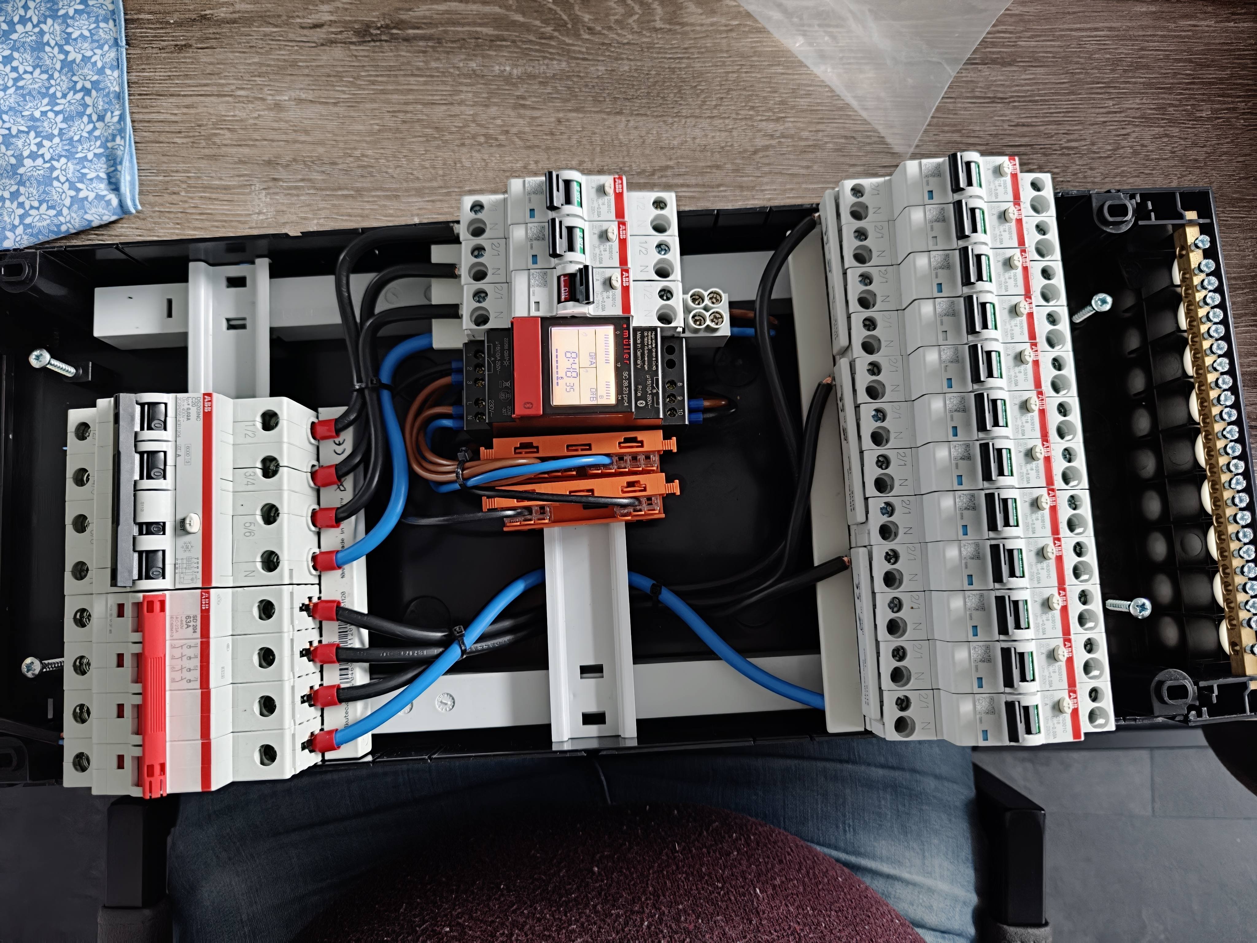

nico_09 schreef op dinsdag 3 februari 2026 @ 19:52:
Met andere woorden zoals nu is aangesloten is het niet veilig/ gevaarlijk?
Ja.

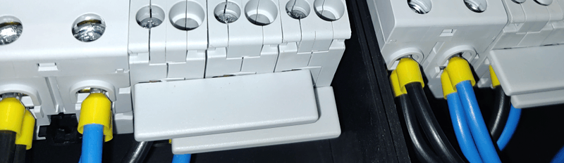

Afbeeldingslocatie: https://tweakers.net/i/x0sqhHVFpsbZnWacJnfsiQidduM=/800x/filters:strip_icc():strip_exif()/f/image/pdp8yrOqXCj2zkf80vEE2atu.jpg?f=fotoalbum_large
Het lijkt me onmogelijk dat deze klem en de 2 ernaast goed aangedraaid kunnen zijn, met die kam zo scheef erin. Dit is vragen om slechte verbindingen / hoge overgangsweerstanden / brand.
Nogmaals, ik heb deze automaten nooit zelf aangesloten. Maar het lijkt me dat je voor de fase een rechte kamrail moet hebben en de draad er voor moet aansluiten, net zoals bij de nul waar het wel netjes zit.

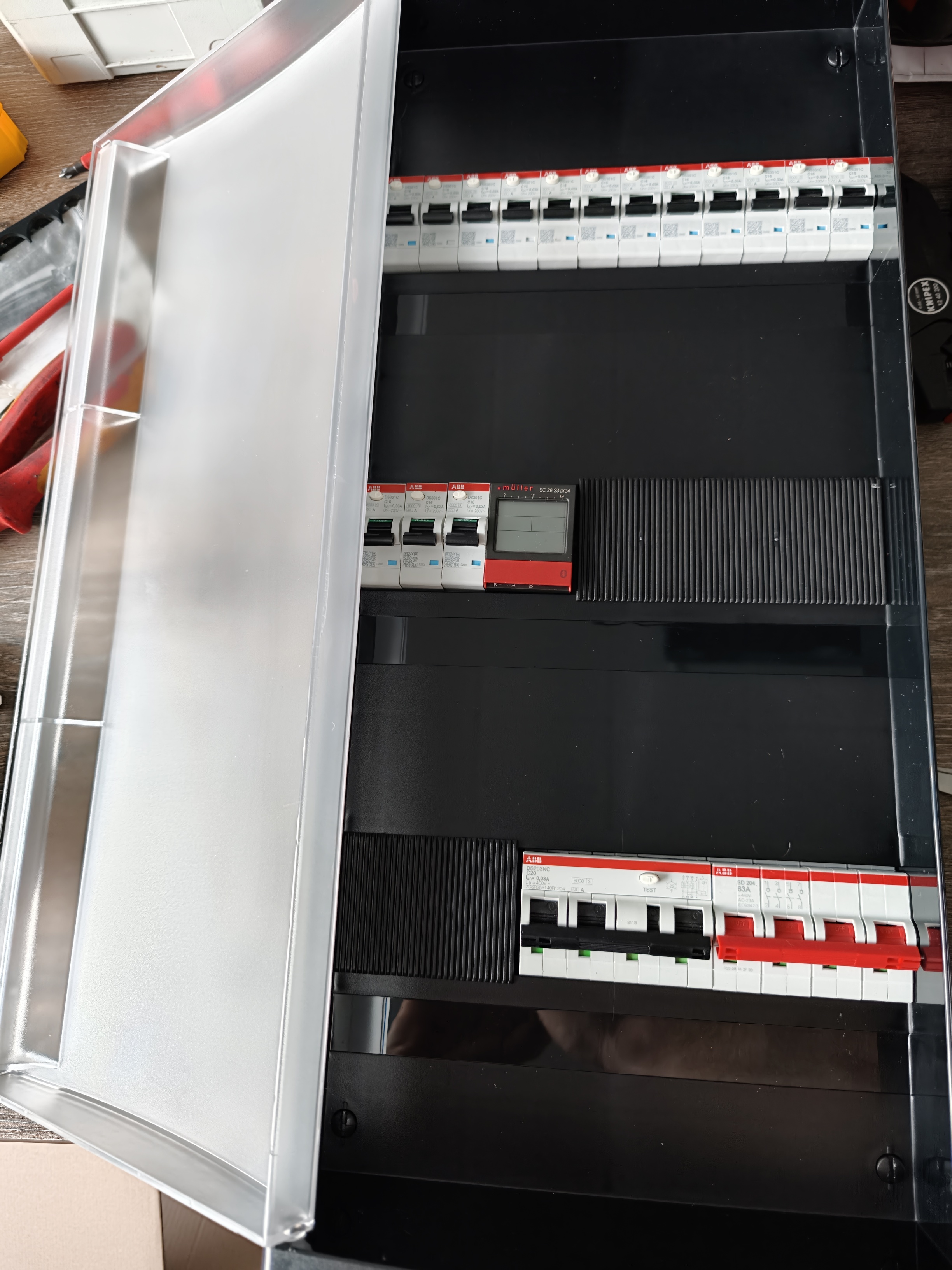

Annuk schreef op donderdag 5 februari 2026 @ 07:06:
Heb je anders even een plaatje bij het praatje? Denk dat dat even iets meer duidelijk maakt ;)
Probeer daarin/bij ook even aan te geven wat je precies en hoe wilt aansluiten.
ABB 1F modules van 1F breed kan je namelijk aansluiting met een rechte kamrail voor de nullen en een haakse kamrail voor de fases. Wil je dit vanaf een 2module brede automaat doorlussen moet je daartussen inderdaad even draad gebruiken.
Wil je meerdere 2 module brede automaten koppelen d.m.v. kamrails ben je de andere steekmaat nodig, b.v. deze, wordt vaak gebruikt bij aardlekschakelaars om de nul door te verbinden, maar kan je evt ook gebruiken om de fase door te verbinden.

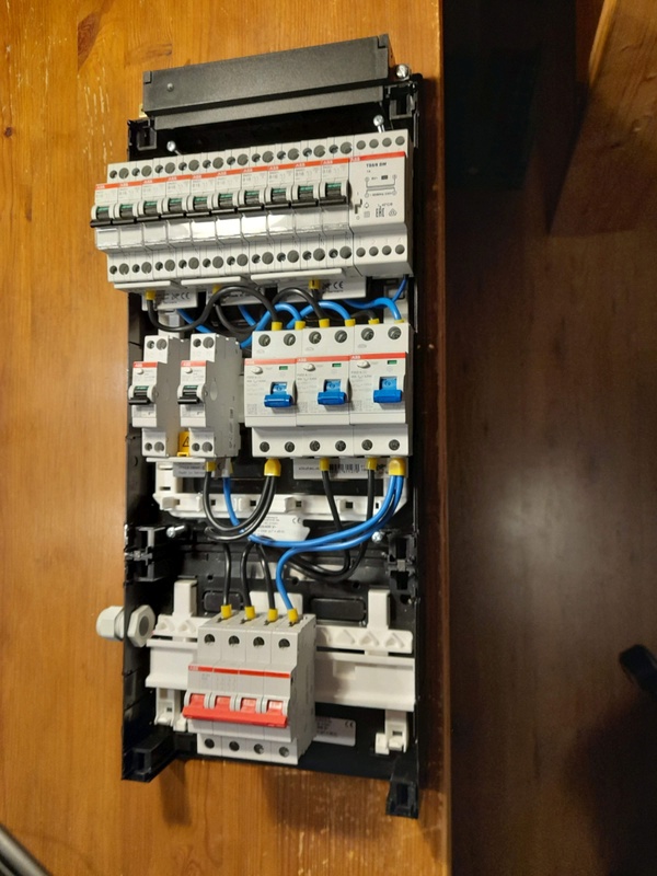

Dan kom je dus uit op dit:
Afbeeldingslocatie: https://tweakers.net/i/yKjQfBlwnPQHGjv-psODNnSTwZE=/800x/filters:strip_exif()/f/image/X5WT3B8yoOVJR3QavlSmFyHP.png?f=fotoalbum_large
Hier kijk je naar de onderkant. Het is een ABB FH202A 40/0,03 met vier keer een ABB SN 201 16A. Dit is toch allemaal onderdeel van de serie 'ABB System pro M compact'? Kan dit echt -volgens de specs- alleen maar met 3 twins?
Xander schreef op donderdag 5 februari 2026 @ 17:58:
Ja.
Zie het antwoord van @Xander hierboven, je moet een rechte kamrail hebben voor je nullen, en dan de adereindhuls aan de achterkant van de kamrail plaatsen, de kooiklemmen trekken naar voren, en dan zou je kamrail mooi recht moeten zitten.
Voor je fases pak je dan wel zo'n haakse kamrail die je hier hebt, ook daar plaats je de adereindhuls achter de kamrail en draai je deze aan.

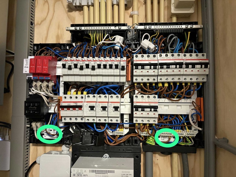

True schreef op donderdag 5 februari 2026 @ 18:08:
Voor jou geldt hetzelfde, een 4-voudige rechte kamrail, en een 4-voudige haakse kamrail bestellen.
Dan hetzij van bovenaf hetzij van onderaf je aardlekschakelaar een enkele draad 6mm2 met enkele huls, en deze plaats je achter de kamrail in de kooiklem.
(Het kan zijn dat je even de isolatie van de adereindhuls af moet tikken om de boel mooier passend te maken.
Als voorbeeld zie ook deze foto, en dan met name de bovenste rij (rechts op de foto). Dit zijn in dit geval wel aardlekautomaten van ABB maar montage is hetzelfde in principe als de gangbare automaten van ABB
Afbeeldingslocatie: https://tweakers.net/i/x4CkChoJKztmOkNVvbfYzjKDNQ8=/fit-in/4920x3264/filters:max_bytes(3145728):no_upscale():strip_icc():strip_exif()/f/image/Gkfj1qkYXq9HUH0EQ2pozkcn.jpg?f=user_large
De rechte kamrail hier is de nul-rail, en de haakse kamrails zijn de 3 fases, gegroepeerd per 4 aardlekautomaten hier, maar dit werkt hetzelfde voor reguliere groepen.
P.S. dit is uitgevoerd in 10mm2 vandaar dat de voedende kant iig zonder isolatie op de adereindhulzen is
Annuk schreef op donderdag 5 februari 2026 @ 18:28:
Ik heb het idee dat deze kooiklemmen andersom werken als bij bijvoorbeeld ABB, omdat het bij de nul wel prima lijkt te zitten met de draad voor de kam.
Maar als je zo'n automaat in handen hebt zie je dat natuurlijk snel genoeg.
Wat ook nog wel eens helpt is adereindhulzen gebruiken zonder isolatie. Met kamrails gebruik ik dat eigenlijk alleen maar. Monteert ook een stuk prettiger met die rechte kamrails omdat je dan de isolatie niet wegdrukt met het aandraaien van de klemmen.
En eerst de klemmen waar alleen kamrail onder zit aandraaien... dan weet je zeker dat alles recht zit.
[ Voor 13% gewijzigd door PotatoChip op 05-02-2026 19:01 ]
Maar dat is dus precies mijn punt, volgens de specs mag dat niet, maar dit is de enige manier om op een ietwat logische manier meerdere automaten naast elkaar aan te sluiten.
Ik vind dat wel wat eigenaardig.
PotatoChip schreef op donderdag 5 februari 2026 @ 18:58:
Mee eens! Goede aanvulling!
True schreef op donderdag 5 februari 2026 @ 19:08:
Standaard kasten vanuit ABB met kamrails worden net zo geleverd hoor met kamrails en draad erin ;)

Annuk schreef op donderdag 5 februari 2026 @ 19:36:
Dat zal, maar in een topic waar we met z'n allen prat gaan op specificaties, normen en standaarden mag deze installatieautomaat officieel niet met kam + draad aangesloten worden, maar biedt ABB niets anders om er meerdere naast elkaar op een nette manier aan te sluiten.
Dat blijf ik bijzonder vinden. >:)

True schreef op donderdag 5 februari 2026 @ 20:30:
Mag hun eigen product zoals dit dan ook niet volgens jou? Daar zitten notabene uitsparingen in de rail voor adereindhulzen.
https://www.sandervunderi...n-18mm-psc-3-24-10-n.html

Ik zou zeggen een C32 remautomaat in een losse kast (rechts onder?) waarmee je in ieder geval de middelste ABB kast voorbeveiligt. Bijvoorbeeld een ABB S204-C32 automaat in een ABB HNL behuizing.
Zie hier uitleg van ABB over een "remautomaat":
https://library.e.abb.com...rCFLvhFZKfPC1HiHRZ62WwxdA. Met name het schema onderaan pagina 8.

Spherix schreef op donderdag 5 februari 2026 @ 23:06:
Het mag alleen gecombineerd worden in Nederland als de fabrikant zegt dat het mag, het staat nergens dus het mag niet. In deze gevallen is het denk ik puur een gebrek van ABB dat ze niet helderder communiceren dat het mag.
ABB 1F modules van 1F breed kan je namelijk aansluiting met een rechte kamrail voor de nullen en een haakse kamrail voor de fases. [...]
2 keer recht werkt ook prima en dat is makkelijker inkopen. Ik vind het met die omhoog geklapte rails niet per se overzichtelijker, of je nou 1 of 2 draden niet geweldig kunt zien maakt denk ik niet zo veel uit, en ze zijn wel minder aanraakveilig.
Afbeeldingslocatie: https://tweakers.net/i/jzszxqzC_FI0SFxKp5RmutsGmFY=/800x/filters:strip_exif()/f/image/Wlq3ANezR8y7E7hQcWY8SRwN.png?f=fotoalbum_large
(Op deze foto is het niet goed te zien, maar de aardlekschakelaars en automaten worden aan de onderkant gevoed, met daartussen draden achter de dinrail.)
En ja, daar gebruik ik dus wel adereindhulzen met kraagje voor. Ik kan me geen probleem voorstellen van dat 't plastic een beetje verbuigt. Ook hierbij weer: het scheelt niet superveel, maar het is een makkelijke manier om het iets aanraakveiliger te maken. Een bijkomend voordeel is de kleurcodering waardoor je kunt verifiëren dat de juiste maat is gebruikt.
[ Voor 5% gewijzigd door Juerd op 06-02-2026 00:52 ]
Juerd schreef op vrijdag 6 februari 2026 @ 00:48:
Eens je hebt een heel miniem klein beetje koper zichtbaar bij de haakse variant.
Daarom zei ik ook als toevoeging dat het in mijn voorbeeldfoto ging om 10qmm draad, want daar paste het absoluut niet.
Met 6qmm zal het wel passen maar kan de boel iets gaan "dwingen".
En de kleurcodering kan iets zeggen maar moet je wel zeker weten welke norm er daarvoor gebruikt is, ook wel eens b.v. zonnepaneel boeren gezien die met een AliExpress/temu setje aankomen met dito hulzen, met totaal andere kleuren.

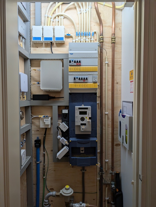

P.s. bij mijn voorbeeld foto zie je dus dat bij de afgaande zijde (Hoofdschakelaar) dus wel gewoon geïsoleerde hulzen zijn toegepast.

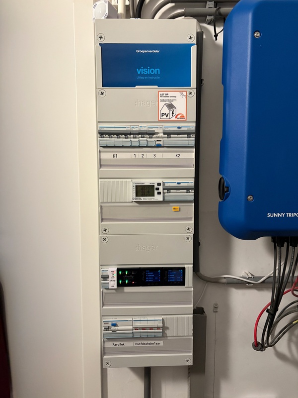

Xander schreef op donderdag 5 februari 2026 @ 23:15:
Nu vraag ik me wel af hoe het met OVK Zolder zit en of je daar misschien ook nog iets zou moeten aanpassen.
Dank voor je reactie.
Zie hier de OVK Zolder. K1 is backupheater warmtepomp, 1 is elektrisch element van boilervat, 2 is warmtepomp, 3 is PV (2,5 kW-omvormer op L2), K2 is PV 3-fase 8 kW (oost west, alleen bij plots fel zonlicht op koude panelen wordt de 8 kW kortstondig aangetikt, in de zomer is 6 kW de max).
Tweede rij is de thuisbatterij (10 kW omvormer) met energiemeter.
Derde rij is domotica/aansturing vloerverwarming.
Afbeeldingslocatie: https://tweakers.net/i/f49Hy7B2abgfoEXFmwihppiVc_Y=/x800/filters:strip_icc():strip_exif()/f/image/1qbaaDHwQ8GwUnKAB7pc9ZtG.jpg?f=fotoalbum_large
Overzicht open:
Afbeeldingslocatie: https://tweakers.net/i/l3_F-2xnzH8sBZUPQJMDUCcgd6A=/x800/filters:strip_icc():strip_exif()/f/image/q98OTkT6cyBDocRm20zneZcZ.jpg?f=fotoalbum_large
Close up onderste helft:
Afbeeldingslocatie: https://tweakers.net/i/afmNu3pt1p5miaJViiEWs-jeTVU=/x800/filters:strip_icc():strip_exif()/f/image/U7uThmHo1tYExFzNOKP8CScM.jpg?f=fotoalbum_large
Close up bovenste helft:
Afbeeldingslocatie: https://tweakers.net/i/PYiMUVv7f1T6G1XE-RRod6GlxlU=/x800/filters:strip_icc():strip_exif()/f/image/7dx9tnvLHlwH5QNTvGyeXste.jpg?f=fotoalbum_large
En nog OVK Schuur. Daar ligt nu maar 1,8 kW PV op, en een 8A-autolader. Maar voorbereid op een dubbele 3x16A laadpaal (niet per se om met die capaciteit gelijktijdig te laden, maar dat er 2 EV's kunnen laden). Ook zou in deze schuur eventueel nog een batterij kunnen komen met noodstroomvoorziening.
Afbeeldingslocatie: https://tweakers.net/i/OlvlRkSQq38HnTt8EIM-cmhct4E=/x800/filters:strip_icc():strip_exif()/f/image/GAzI2GF6POVw3kVzPJlas8HZ.jpg?f=fotoalbum_large
@Xander In plaats van de remautomaat, kan ik dan niet beter de aardleks vervangen door aardlekautomaten? Dat biedt dezelfde bescherming, maar voorkomt het moeten plaatsen van nog een extra uitbreiding.
Zoals:
ABB Aardlekautomaat 1P+N B40 30mA
ABB Aardlekautomaat 1P+N C40 30mA
Toch?
[ Voor 4% gewijzigd door TKroon op 06-02-2026 16:20 ]

Is wat je een rem automaat noemt een normale inatallatie automaat die de max stroom beperkt tot zijn waarde ?
Dus een 25A automaat voor de 4x16A zekering automaten achter een 40A aardlek, beperkt de maximale stroom tot 25A
Als ik die ABB link bekijk heb je dan een bushbar waarop de net zijde binnenkomt en ook de PV waar dan 25+8A of zo geleverd kan worden wat meer is dan 25A wat die rem automaat dan tegenhoud.
Wat bescherm je dan ?
De 16A eindgroepen zitten ook al achter een zekering of aardlek automaat. Daar kan dan toch niet zo maar 32A naar toe gaan lopen ?
Een remautomaat beschermt de aardlekschakelaar zelf en de bedrading in de meterkast zelf.
Als je een aardlekschakelaar hebt die geschikt is voor max. 40 A met daarachter meer dan 2 afgaande 16A-groepen, dan zouden die afgaande groepen samen > 40 A af kunnen nemen, als er voldoende voedend vermogen is (b.v. 35 A van de netbeheerder + 20 A zonnestroom). Dat moet voorkomen worden, en daarvoor kan een remautomaat dienen.
Een alternatief is om 63A-aardlekschakelaars te gebruiken, of alleen maar aardlekautomaten, plus voldoende dikke bedrading.

Zoals beloofd, alle bedrading 6qmm LAPP H07V2-K, alle schroeven op koppel.
Afbeeldingslocatie: https://tweakers.net/i/RXtwpAey5JVLmF3vNN9EHUHFleo=/x800/filters:strip_icc():strip_exif()/f/image/gx2eBcgwxHbhlcE7Ne2MypOD.jpg?f=fotoalbum_large
jeronimo schreef op vrijdag 6 februari 2026 @ 19:08:
Ziet er zo op het oog netjes uit, maar waarom die 2 aardlekautomaten op dezelfde fase? ;)
En waar gaat je beltrafo heen? Lijk daar ook nog een fase draad te missen ;)

  • jeronimo
Annuk schreef op vrijdag 6 februari 2026 @ 20:03:
Er was geen nood de aardlekautomaten op verschillende fases te zetten. Die zijn voor PV en een tuinhuisje.
De fasedraad van de beltrafo lijkt verscholen onder de kamrail, maar zit er wel degelijk.
Het is overigens nog voor een 1 fase aansluiting, er zit een kamrail in de fases van de hoofdschakelaar.

Met harde eisen aan dit formaat kan je ook overwegen om een enkele Eaton Medusa kast te pakken, die is exact de maat die jij beschrijft ;)
Dan kan (en moet) je voor jezelf overwegen hoeveel vrijheid je wilt hebben/houden.
Je kan b.v. ook dan de inbouwcomponenten kiezen van ABB, en dan alles uitvoeren als 1 module brede aardlekautomaten
Als ik globaal jou configuratie die je hier toont bij elkaar klik in losse onderdelen, kom ik (exclusief bedrading) uit op dit winkelwagentje:
https://www.sandervunderi...e985f6b7a7199faeefd1456a6
Hiermee houd je dus in principe nog 10 modules ruimte over om iets te kunnen/willen ;)
Dan kom je dus bijna op deze kast uit (is ook medusa kast):
Hierin dan in totaal 15x een 1 module brede aardlekautomaat + een klokje en 2 klem-adapters, en maar 1 kracht groep.
Maar bij jou zou je dan dus Hoofdschakelaar - B20 30mA - B16 30mA in de onderste rij krijgen (rij vol)
middelste rij: Beltrafo (2 modules breed, 10 modules over)(is die echt nodig??)
Bovenste rij: 12x B16 30mA aardlekautomaat (rij vol)
En zo zag de kast er dicht uit:
Afbeeldingslocatie: https://tweakers.net/i/FxCBQd-bpCli2NpPGK0PrZjDS2s=/fit-in/4920x3264/filters:max_bytes(3145728):no_upscale():strip_icc():strip_exif()/f/image/BBkzk3hcxwjBPNlwaHYoXG94.jpg?f=user_large
P.S. deurtje kan je ervoor weg halen als je die niet wenst te hebben/gebruiken.

@Annuk Zijn dat heel lange adereindhulzen onder de kamrails?
Juerd schreef op zaterdag 7 februari 2026 @ 16:30:
Zijn (bij mijn weten) standaard hulzen voor 10mm2 waar de isolatie kraag afgehaald is en de kop vlak afgeknipt ( strip ze meestal iets langer en knip dan de losse litze "haren" af bij de huls).
Maar deze zijn inderdaad iets langer dan standaard 6mm2 hulzen.
We hebben ze ook wel als extra lange uitvoering liggen, zowel voor 6 als 10mm2.

  • TKroon
Juerd schreef op zaterdag 7 februari 2026 @ 16:05:
Ze zitten in dezelfde kast en de draden kunnen elkaar raken. Dat ze elkaar nog niet raken is niet relevant. Het gaat bovendien niet eens om raken, maar om te dicht bij elkaar komen.
Elektriciteit kan dwars door isolatie heen vonken als de spanning hoger wordt dan de isolatie aankan. De netspanning is nominaal 230 V maar er kunnen heel korte piekjes van boven 1000 V zijn: in een groepenkast geldt overspanningscategorie III en dus dat het pulsjes tot 4000 V aan moet kunnen zonder dat dat gevaren oplevert. Alles moet ofwel rigide bevestigd zijn zodanig dat dingen elkaar onmogelijk te dicht bij elkaar kunnen komen (denk daarbij aan blote koperen kamrails die (helaas) nog steeds mogen worden toegepast; iirc moet daar 3 mm tussen (schone omgeving)), of (de aanbevolen oplossing) twee lagen isolatie hebben die elk een rating hebben voor de hoogste spanning. In die rating is de nodige veiligheidsmarge al opgenomen, dus alles met een rating van minstens 230 V is geschikt; in de praktijk is dat de categorie U0 = 300 V, dat wordt getest met 2000 V (iirc). Dergelijke UTP bestaat en moet je gebruiken als je UTP in dezelfde groepenkast, lasdoos, buis, etc, gebruikt samen met enkelgeïsoleerde netspanning. Maar standaard goedkope UTP gaat in het algemeen maar tot 60 V of 150 V. Hoewel dat in gemiddelde omstandigheden heus wel tegen 230 V kan, mag je daar niet van uitgaan, want die veiligheidsmarges zijn er niet voor niks.
Bron: ChatGPT en gevraagd naar bron:
In NEN 1010 – bepaling 528.1.1 staat wanneer zwakstroom- en sterkstroomleidingen samen mogen worden aangelegd:
Samenleggen is toegestaan indien elke kabel is geïsoleerd voor de hoogste aanwezige spanning,
of wanneer ze fysiek gescheiden zijn door een scheidingsschot.
In NEN 1010 betekent samenleggen specifiek:
Het langdurig parallel voeren van leidingen in dezelfde buis, kabelgoot, kabelkanaal of bundel, zonder fysieke scheiding.
De meterkast valt daar dus niet onder. Of mis ik iets?
De "standaard" (DIN) 10 mm2 zijn 12 mm lang (net als 6 mm2 overigens) en passen dus mooi in zo'n ABB automaat. Maar ik zie op de foto een heel stuk bloot liggen, zelfs nog voorbij de kamrail, en dan zou maar ongeveer de helft daadwerkelijk in de kooiklem zitten.
De lange zijn 18 mm en zou je bij gebruik met deze componenten dus gerust wat kunnen inkorten, dan win je er wat aanraakveiligheid mee.
Gebruik nooit een LLM voor elektra. Die stelt regelmatig levensgevaarlijke dingen voor en is een extreem onbetrouwbare bron voor iets waarbij veiligheid zo belangrijk is. Ik ga er dus ook niet inhoudelijk op in, want ik vertik het om dagelijks de bullshit van een hallucinerend orakel te weerleggen.
TKroon schreef op zaterdag 7 februari 2026 @ 17:44:
Wat @Juerd al zegt....
Maar ja de groepenkast valt daar in principe ook onder (is wel voor interpretatie onderhevig) maar een groepenkast is in principe ook gewoon een kabelkanaal, waar meerdere kabelbundels heen en weer lopen (al zijn het korte bundels).
Nu is dit thuis niet nodig, maar als je b.v. een Scope keuring zou aanvragen dan werd de boel iig afgekeurd als alles niet tenminste is geïsoleerd tot de hoogste spanningen in je groepnkast zoals @Juerd ook al eerder heeft benoemd.
En check ook even de nen naar de SELV/PELV ketens, want daar valt data-communicatie ook onder, en die mogen niet gemixt worden met de "laagspanning" >50V AC/DC
Juerd schreef op zaterdag 7 februari 2026 @ 17:46:
Zal ze eens na-meten, maar ook zonder de kamrail pasten ze er niet geheel in, kan ook komen door de persing (vierkant) en/of de diameter i.c.m. de kooiklem van de automaat.
In de 4 polige automaten verdwenen ze er namelijk wel netjes geheel in de kooiklemmen zowel geïsoleerd als on-geïsoleerd.
Zijn dat misschien de (non-standaard) extra extra lange, voor onder dubbele schroeven?
Ja hebben ze ook van (uit mijn hoofd) 22mm lang, speciaal voor onder dubbele schroeven indd van b.v. de meter-aansluitklemmen.

Annuk schreef op zaterdag 7 februari 2026 @ 17:16:
Lees inderdaad ook even wat @Steyn_E hierboven me zegt, een Medusa kast is een stuk royaler werken, en hoe vaak kom je bij je brand/rookmelder? En als je de ruimte horizontaal een beetje hebt schuif je de brand/rookmelder iets opzij zodat je er mogelijk makkelijker bij kan. Je werkruimte in een Medusa is beduidend beter/fijner dan in een System55 kast.
De brandmelder zit op een beugel zodat deze voldoende afstand heeft van het plafond. Een paar cm verplaatsen kan wel, maar het houdt niet over. Als alternatief kan ik ook een luik boven de deur maken om er zo bij te komen. Dan is de hoogte minder een probleem. Zal in ieder geval de Medusa als basis nemen, wat werkruimte is inderdaad altijd fijn.
P.S. je hebt in je schema staan dat je 2x een onderuitvoer wilt hanteren? Bedoel je daarmee onderuit de kast? Want dat gaat normaal gesproken niet kunnen, je zult dan via de zijkanten van de kast moeten, want je kast wordt normaal bovenop je meterbord geplaatst.
Ik doelde op onderuitvoer vanuit de alamat. Voordat ik begon met ontwerpen was het mij niet volledig bekend dat je de meeste componenten van onder of boven kan voeden. Dit heb ik opgeschreven voor mezelf als herinnering. De kabel of VD draad zelf gaan dan inderdaad vanaf de zij- of bovenkant de groepenkast in.
Wat betreft beltrafo, wil je (weer) een klassieke bel? Aangezien tegenwoordig iedereen hyped is door een videodeurbel oid had ik dat namelijk verwacht, hetzij batterij gevoed, hetzij POE gevoed, daarom de vraag voor een beltrafo.
P.S.2: afhankelijk van je gewenste (video)deurbel kan je inderdaad ook een andere beltrafo nodig zijn die een hogere spanning kan afgeven, en heb je kans dat de beltrafo ook groter wordt (meer modules breed), want er zijn inderdaad ook wifi-video deurbellen met een vaste voedingsaansluiting van 12-24V ;)
Ik sluit niet uit dat er nooit een videodeurbel komt, maar de meerwaarde is vooralsnog voor ons vrij beperkt. Ben ook wel gecharmeerd van "domme" techniek. Mochten we er uiteindelijk wel aan gaan dan is het gewoon een kwestie van een kleine aanpassing of verwijdering.
Klopt je hebt in deze eigenlijk tot zover mij bekend alleen ABB & Siemens die 1 module brede, spannings-onafhankelijke aardlekautomaten levert als A-merk.
Hoe bedoel je de ervaringen m.b.t. veiligheid?
Dit kwam vanuit een idee dat het verkleinen van de techniek mogelijk tot gevolg heeft dat de betrouwbaarheid of levensduur achteruit gaat. Of dat echt zo is weet ik natuurlijk niet, vandaar mijn vraag. Met bv. de standaard ALS + automaten is jarenlange ervaring, maar deze smalle modules zijn minder lang op de markt dacht ik. De veiligheid gaat voor mij voor het efficiëntere ruimtegebruik (ondanks dat ik toch wat ruimte te kort kom :) ). Maar mogelijk is het dus helemaal geen issue en zijn de ervaringen met deze modules super.
Plaats eens even een (ge-anonimiseerde) foto van je meteropstelling (en hoofdzekeringkast) dan als je wilt, beetje afhankelijk van de situatie is er best kans dat er direct wordt aangepast bij een verzwaring.
Afbeeldingslocatie: https://tweakers.net/i/CKTdEDS8s-1WvDxT6UVYO2CDxe4=/x800/filters:strip_icc():strip_exif()/f/image/80hD19ZE4Y4Ia0cdkOLgcNIf.jpg?f=fotoalbum_large
Nu ik deze foto plaats realiseer ik me dat ik mogelijk een beetje tunnelvisie heb gehad met de 550x220mm groepenkast. Door het verplaatsen van de modem is een ABB 390x440mm misschien ook wel mogelijk. En dan is een echter onder uitvoer aan de linker kant opeens wel mogelijk. Het is wel een stuk meer werk, maar geeft ook meer mogelijkheden. Zal morgen eens gaan klussen om de linkerkant wat op de ruimen om te kijken of het echt zou lukken of niet.

  • Rick Astley
Rick Astley
Never gonna give you up
Ik ben van plan de groepenkast in ons nieuwe huis opnieuw op te bouwen, omdat er door de jaren heen van alles bij (en naast) is gezet en er nu een wirwar aan merken in zit. Even ter check: zie ik iets over het hoofd, en wat vinden jullie van deze opzet?
Afbeeldingslocatie: https://xbackbone.freek.info/selA6/XIzuluJu15.png/raw
Huidige situatie:
Afbeeldingslocatie: https://xbackbone.freek.info/selA6/CiFaGUvu94.jpg/raw
Afbeeldingslocatie: https://xbackbone.freek.info/selA6/Ciqifomi89.jpg/raw
In de nieuwe opzet heb ik alles vervangen door aardlekautomaten en zijn er 2 groepen bij gekomen t.b.v. Quooker en 2e oven. Tevens een C25 erbij voor de komst van onze Balans Energie thuisbatterij, zoals aangegeven door de installateur.
paQ's Balans Energie plugin voor FireFox (Mobile) - Balans Energie BMS uitlezen met Lilygo
