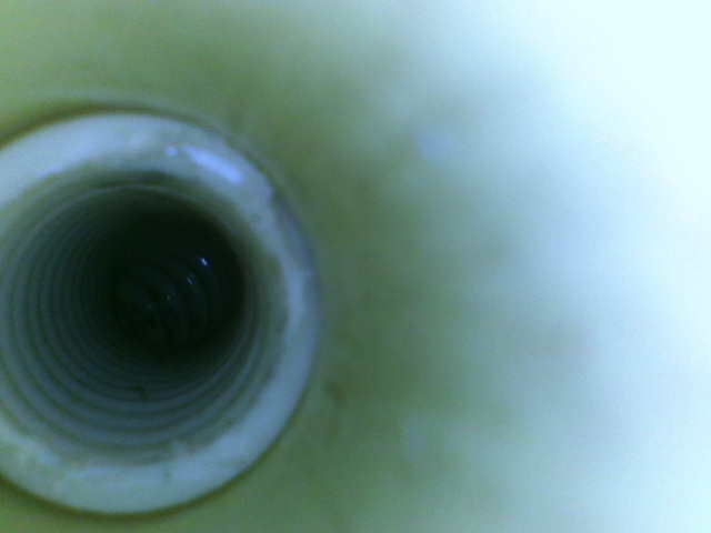

Mijn nylon trekveer met 4 draden (bruin, blauw, geel/groen en zwart) zit vast. Terugtrekken lukt ook niet meer.
Vanuit een centraaldoos waar aarde zit, wil ik mijn wandcontactdozen aarden. De oude draden heb ik er uit getrokken met een trekveer er aan voor de nieuwe draden, maar nu loop ik iets over de helft (van ca. 5 meter totaal) vast. De kabels terugtrekken lukt ook niet meer.
Hoe hard mag je en een nylon trekveer trekken of aan de VD-en? Achteraf had ik beter mijn stalen trekveer kunnen gebruiken. |:(
Iemand nog een tip?
Ik vond ergens (geen bronvermelding) een 15 N/mm² voor buigzame leidingen en 50 N/mm² voor niet-buigzame leidingen.
Als terugtrekken niet meer lukt, dan vermoed ik dat je per ongeluk een weerhaakje hebt, en dat je dus sowieso al beschadigde draden hebt en die dus moet gaan inspecteren. Lukt terugtrekken nog wel als je alle draden tegelijk trekt?
Stalen trekveer had een grotere kans de draden te beschadigen. Die zou ik alleen gebruiken om alle draden opnieuw (en tegelijkertijd) te trekken.
@timovd Aan de ene kant kabel glijmiddel in de buis spuiten en aan de andere kant met de stofzuiger zuigen?

@Juerd @onetime inmiddels is het koper dat aan de nylon veer zat afgebroken en kon ik beide kanten er uithalen. Nu een nieuwe veer (zowel staal als nylon) er in en het blijft op een bepaald punt vastzitten.
Ik had sowieso al nieuwe rollen VD er bij gepakt. Naast de trekveer was de buis leeg en nu dus helemaal leeg. Hij lijkt vast te zitten op het punt waar de buis het plafond in gaat naar een lichtschakelaar/wcd. Glijmiddel o.i.d. gaat wellicht niet helpen hier ben ik bang. De buizen liggen net onder de dekvloer van e verdieping er boven. Dat openbikken zie ik niet zitten. Ik heb nu twee kamers zonder verlichting in ieder geval. Ik ga nog e.e.a. proberen, maar ben de hele middag al bezig.

Als ik je goed begrijp, gaat de veer er zonder draden wel goed in. Dan kan het liggen aan de manier waarop je de draden eraan hebt gemaakt. Hier staat een goede uitleg van een nuttige methode: https://www.klusidee.nl/F...rekveer-vastmaken.102445/

@Juerd die methode ken ik en gebruik ik. Maar ook zonder veer lukt het niet. Bij het verwijderen van de oude draden, heb ik e nylon trekveer meegetrokken en bij het trekken van nieuwe draden is het dus mislukt. Nu zit er niets meer in de buis en gaat er ook niets meer in.
Dan met een stofzuiger een dun maar stevig lint erin zuigen.

@Juerd stofzuiger wil ook niet helaas. Wellicht met nog wat ander soort touw. Ik blijf nog proberen.

@timovd Je krijgt hem er vanaf beide kanten niet in? Bij mij lukte het weleens vanaf de andere kant wel.
En dan met 2 personen; 1 net niet teveel duwen bij het invoeren en 1 trekken aan de nylon veer.
Ging op die manier tot op heden bij mij wel met moeilijke pijpen.
edit: en dan liefst met de zwaartekracht mee werken, helpt ook net een beetje.

@timovd Zelfs als er een verborgen doos zit met een pijp erin en een er uit, dan zou je met de stofzuiger en versieringslint hem er weer in moeten krijgen. Wel met 2 personen, 1 invoeren en 1 trekken.
Met beleid. (eerst lint erin met stofzuiger, dan veer er aan vast, etc)
Behalve als er een flexpijp of vaste pijp uit een doos of mof is geschoten dan zit je al snel op een zodanige afstand dat de stofzuiger truuk niet meer werkt.
Met de trekveer er nog in overbrugt die de loze ruimte, zonder wordt het dan onmogelijk.
Zou ook kunnen verklaren waarom het halverwege vast kwam te zitten, dat de buis en doos/mof bij elkaar werden getrokken maar niet uitlijnden, dan heb je een dun stukje en blijft zeker als je terug wilt trekken de omgevouwen koper aders achter de rand van de buis/mof haken. En voor verder vooruit was het stukje wat bij elkaar kwan dan waarschijnlijk te dun.

@Vliegvlug @onetime ik kan mij bijna niet voorstellen dat op de plek waar hij vast komt te zitten een doos o.i.d. zit. Een mof kan natuurlijk wel, want er zit sowieso een bocht op die plek.
Komende week toch maar eens gaan proberen om vanaf de verdieping er boven wat uit te breken. Ik heb wel een detector die AC, metal en studs kan detecteren, maar het blijft lastig om de positie precies te bepalen waar de boel vast komt te zitten. Iemand nog een tip voordat ik veel te veel cementdeklaag verwijder?

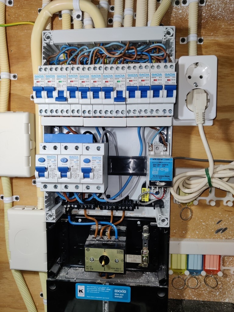

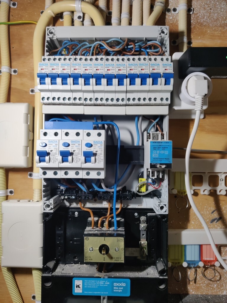

Kort vraagje;
Bij ons zit de garage+veranda op een aparte aardlekautomaat (ABB DS201 B16). Er zit verder vrij weinig op fase 3, wat nu aan staat.
De garage is verlengd, waardoor onze EV-lader verplaatst wordt. Om toch te laden, wilde ik vanavond de auto middels een grannylader laden. Is een granny lader (max 16A) van de fabrikant zelf, niet zelf geknutseld.
Auto start met laden, ik rommel nog wat in de garage en doe de garagedeur weer dicht, zonder hierbij na te denken dat de garagedeur mogelijk een wat hoge piekbelasting/opstartvermogen vraagt.
Garage zonder stroom. De tuin heeft nog wel stroom, die zit op dezelfde fase.
Auto ontkoppeld, ik wil de aardlekautomaat omzetten, zie ik dat deze nog aanstaat.
Korter: Er is geen stroom meer, maar de aardlekautomaat ziet geen kortsluiting of aardfout.
Mijn aanname is dat er ergens in één van de lasdozen een lasklem of verbinding in een stopcontact is die het gevraagde vermogen niet op prijs stelde.
Aardlekautomaat staat nu uiteraard uit.
Hoe kan ik dit het beste opsporen? Ik zal morgen wel alles in de garage (lasklemmen/wandcontactdozen) afkoppelen en één voor één weer terugplaatsen om te zien wanneer hij geen spanning meer geeft. Zijn nogal wat stopcontacten in de garage :+ Of moet een Schuko Testboy dit ook kunnen constateren?
Maar kan het ook de kabel zijn (dit is een Donne YMVK 3x2,5mm, in mantelbuis naar de meterkast)? Of is dat onwaarschijnlijk?
[ Voor 16% gewijzigd door Source90 op 25-01-2026 23:35 ]

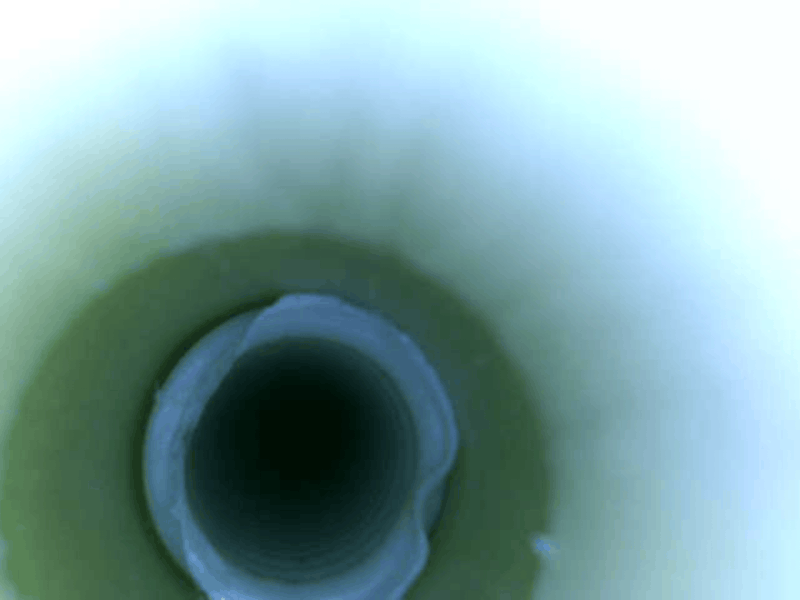

Je wilt niet weten hoeveel flexbuisjes de elektricien vanuit de nieuwbouw bij ons heeft gebruikt. Hier uiteindelijk een muur opengebroken. Wordt "vastgezet" door met een tangetje aan beide zijdes in te knijpen |:(
Afbeeldingslocatie: https://tweakers.net/i/bwvHGjetDaZUWN-gAbZZ8VqOP9M=/232x232/filters:strip_icc():strip_exif()/f/image/2dMCyGGgrk7KoO3Eulf2ImXb.jpg?f=fotoalbum_tileAfbeeldingslocatie: https://tweakers.net/i/UTYdp5zd69YjltrVZSzkjPNVAUM=/232x232/filters:strip_icc():strip_exif()/f/image/luvfJ596Nb3kYCdldj6erFR7.jpg?f=fotoalbum_tile
Uiteindelijk leuk 3x 180 euro terug gekregen, voor de loze leidingen.. Maar daar krijg je geen kabel meer (uit het zicht) voor naar boven. Zonder muren te breken althans.
Bij onze buitengevel ook; rare bocht met een flexpijp en daarna een stukje buis dat uit de gevel steekt. De controledraad was waarschijnlijk afgebroken bij storten/kanaalplaten/ofzo, krijg je met stofzuiger geen lintje doorheen, flexbuisje loopt nu tegen de buitengeven aan en vanuit buiten kom je in de isolatie.
@Source90 Begin in het midden. En dan afhankelijk van het resultaat een ander midden weer proberen...
Source90 schreef op zondag 25 januari 2026 @ 22:33:
Alle moderne installatieautomaten zijn "trip-free", wat inhoudt dat het binnenwerk nog veilig kan afschakelen als je de hendel aan de buitenkant omhoog houdt, bijvoorbeeld met een plakbandje. Wel zo veilig en het geeft de mogelijkheid 't met een lockout te vergrendelen in de aan-stand zodat gebruikers/bewoners niet zonder tussenkomst van een technische dienst zelf een automaat weer kunnen inschakelen (bijv. omdat er eerst een controle-procedure doorlopen moet worden voor een bepaald apparaat).
Helaas kan het daardoor ook wel eens gebeuren dat de hendel niet omlaag getrokken wordt bij uitval, vooral in vochtige of vieze meterkasten. Heb je al geprobeerd om de aardlekautomaat zelf omlaag en weer omhoog te bedienen? Omlaag voelt dan heel anders dan normaal, omdat ie feitelijk al uitstaat.
En anders inderdaad op zoek gaan naar wat er is doorgefikt, maar als er inderdaad een foute lasklem tussen zit, zou ik echt alles dat door dezelfde persoon is geïnstalleerd opnieuw bekijken. Een goede lasklem die correct geïnstalleerd is brandt namelijk niet door, dus het gaat dan om een slechte lasklem (ik wantrouw bouwmarkt huismerk en heb zelf ook slechte ervaring met Ideal) of slordige installatie (draad vies, beschadigd, krom, niet op de juiste lengte gestript, of niet helemaal in de klem geduwd).

Afbeeldingslocatie: https://tweakers.net/i/WanpNUU159q4c5oNq8r0NTKnIPk=/800x/filters:strip_exif()/f/image/aCzxmjFk3ZhlPWZgJLlc5WWH.png?f=fotoalbum_large
Vanaf de WCD een meter naar boven, kom ik hier tegenaan met de endoscoop. Met de trekveer kom ik wel (een halve meter) verder.
Afbeeldingslocatie: https://tweakers.net/i/RaCIozXRMdDBLAB8JEitGpjr2gQ=/fit-in/4920x3264/filters:max_bytes(3145728):no_upscale():strip_icc():strip_exif()/f/image/y1o13frfejJIJ5eN5yGuNj1s.jpg?f=user_large
Vanaf de centraaldoos loop ik ook op een stuk flex vast. Dit ziet er wel gemakkelijker uit om doorheen te komen, omdat er geen bramen in de flexbuis zitten.
Er is een halve tot een hele meter dat ik niet kan inspecteren.
We blijven weer wat proberen.

Wat vaak werkt is om op de ene kant een stofzuiger te zetten en aan de andere kant een nylon touwtje in te voeren. het einde van dat touwtje rafel je uit en doe je wat rafelige knoopjes in.
De stofzuiger trekt dan dat touwtje er door en met dat touwtje trek je de veer er door.
Het probleem van die flexbuis is dat je daar nooit 5x 2,5 mm2 doorheen haalt. Dat past gewoon niet.

@Blihi geprobeerd, ook met een versieringslint. Het is totaal minder dan 5 meter, dus zoveel druk zal er niet verloren gaan. Wellicht dat ik een 3D print kan ontwerpen die in de 16mm buis (van de centraaldoos) past en op de stofzuiger.
Ik wil er 3x2,5mm2 en een zwarte 1,5mm2 doorheen krijgen. Dat moet ook door flex kunnen.

3d print klinkt ingewikkeld. Gemakkelijker: stukje 19mm buis met stuk 19mm flex er aan. Dat steek je in de slang van de stofzuiger en dan ductape je het einde dicht.

Vanavond stond mijn buurvrouw voor de deur of ik haar wilde helpen want de electriciteit deed gek; de lampen waren aan het knipperen, uit één kwam zelfs rook, de CV ketel gaf een foutmelding op het display over een defect en twee groepen waren eruit gesprongen en wilde niet meer aan.
Ik gaan kijken en inderdaad knipperende lampen, de quooker die steeds uit en aan ging, CV ketel was inmiddels helemaal uit en er kwam geknetter uit de groepenkast. :X
Deed me direct aan een los contact denken en waarschijnlijk een zwevende nul.
Hoofdschakelaar uitgezet en kap eraf:
Groepenkast met gesmolten nul aansluitblokje
Hmm, dat daar linksonder ziet er niet echt goed uit.
In close-up:
Gesmolten aansluitblokje voor de nul in de groepenkast
Dat moet niet goed vast hebben gezeten…
Heb degene die de groepenkast 3,5 jaar geleden geïnstalleerd had nog gesproken, was een kennis van de buurvrouw, een gepensioneerd elektricien, om te vertellen wat er aan de hand was en dat het niet best was.
Ook gevraagd of hij het destijds allemaal wel op moment had aangedraaid maar hij zei letterlijk dat hij de methode ”vast is vast” toepaste. Serieus. :?
Het mooie was ook nog eens dat ik later een opleverformulier vond in de meterkast waar op de ene kant een hele checklist stond van de werkzaamheden die gedaan zijn, waaronder drie checkboxen mbt tot het aandraaien van de verschillende componenten op verschillende aandraaimomenten en die stonden allemaal netjes aangevinkt. |:(
En op de andere kant van het formulier stond de groepenverklaring waarin helemaal niets was ingevuld dus geen idee welke groep waarvoor is.
Maar goed…
Hij zou morgenmiddag wel komen kijken nadat ik had aangegeven dat ik de boel tijdelijk had opgelost met een bypass van het gesmolten blokje. Kon mijn buurvrouw moeilijk de hele tijd zonder stroom en in het donker laten zitten.
Had helaas geen lang genoeg blauwe draad meer liggen dus nood breekt wet dus een geel-groene geplaatst:
Noodoplossing, bypass gesmolten nul blokje met groen-geel draad
Wilde zelf niet gaan prutsen aan dat gesmolten blokje, dat mag die man morgen zelf gaan oplossen, zal niet zo makkelijk te verwijderen zijn.
Mijn verwachting is overigens dat hij simpelweg een nieuwe plaatst in het lege plekje helemaal rechts.
Het op moment zetten van die Gacia aardlekschakelaar is trouwens ook een mooie, je mag zelf een waarde tussen de 2 en 3,5 Nm kiezen geeft hun website aan.
Na plaatsing van de bypass heb ik een voor een de groepen van links naar rechts weer aangezet waarbij vreemd genoeg groep 3 eruit ging bij het aanzetten van groep 7. Maar er wel in bleef na weer aanzetten.
Groep 8 wilde er helemaal niet in en de rest verder wel.
Die groep 8 uitgezocht en dat bleek de Ziggo modem te zijn die de groep deed uitslaan.
Daarna inventarisatie wat er niet meer aan ging:
  • Ziggo modem
  • CV ketel
  • Oven
  • Garagelamp
Die doen helemaal niets meer.
De ganglamp waar eerder rook uit kwam geeft nog wel licht maar knippert nu heel snel. Geadviseerd om die maar niet meer aan te doen en te laten vervangen.
En passant er achter gekomen dat het stopcontact waar de CV ketel op zat geen aangesloten aarddraad heeft terwijl het wel een geaard stopcontact is.
Heeft waarschijnlijk te maken met het feit dat de elektricien onlangs de plafondlamp in de garage heeft vervangen waarbij de aardedraad naar dat cv stopcontact is losgekomen aangezien die plafondlamp direct op de centraaldoos is gemonteerd. Het andere stopcontact in de garage had gelukkig nog wel een functioneerde aarde. Heeft hij gelijk nog een ander klusje als hij er toch is. ;)
De nu defecte apparaten zijn vermoedelijk overleden door het feit dat de nul af en aan contact maakte. Ik verbaasde me erover dat de Quooker het nog wel deed wat die ging toen ik net binnenkwam om te kijken wat er aan de hand was steeds aan met zo’n relais tik en vervolgens weer uit.
Nu is volgens mij zo dat zo’n zwevende nul ook er voor kan zorgen dat apparatuur die daardoor een klap gekregen heeft later alsnog defect kan gaan als direct gevolg daarvan, maar weet iemand na hoeveel tijd zich dat openbaart?
Is dat dagen, weken, maanden, of is daar geen pijl op te trekken?
Zou erg sneu zijn voor de buurvrouw als straks haar Quooker ook nog stuk gaat. :'(

Vliegvlug schreef op maandag 26 januari 2026 @ 23:31:
[...] dus nood breekt wet en een geel-groen geplaatst
  • Ziggo modem
  • CV ketel
  • Oven
  • Garagelamp
Nobel om weer licht te willen verzorgen, en meh, voor 1 dag is een groengele draad misbruiken ook niet zo'n ramp, al is het een van de grootste overtredingen.
Maar ik weet niet of het nou zo slim was om dit weer in te schakelen zonder isolatietests. De spanning was te hoog en er zijn meerdere dingen kapot gegaan. Er zijn groepen die direct afslaan. Ik zou er niet gerust op zijn dat als een groep wél inschakelt, er dan dus niks aan de hand is.
Een losse nul en een losse aarde, en nog steeds krijgt ie nieuwe klussen? Ik zou toch eens een ander bellen...
De momenten dat ie geen contact maakte, was er een zwevende nul. Dan komt er een te hoge spanning, tot 400 volt, op de enkelfase groepen, doordat de verbruikers tussen 2 fasen in serie met elkaar staan. Het klapperen van het contact is dus niet het enige probleem.
Kan meteen zijn, kan na jaren zijn.

Juerd schreef op dinsdag 27 januari 2026 @ 00:03:
Dat weet ik, vandaar nood breekt wet :)
Daar heb ik helaas de apparatuur en de kennis niet voor.
Er was ook maar één groep die er gelijk weer uit sprong en dat kwam door de Ziggo modem.
Nadat die uit het stopcontact was bleef de groep gewoon in.
Dat is niet aan mij, en met kennissen is het altijd lastig want daar speelt natuurlijk meer dan enkel een zakelijke relatie.
Dus hem aansprakelijk stellen voor de schade is ook niet vanzelfsprekend.
Tot dit akkefietje had ze er geen klachten over, maar iets als een stopcontact zonder werkende randaarde valt natuurlijk ook niet op dus wie weet wat er nog meer niet goed is...
Dat weet ik daarom had ik het ook over een zwevende nul, maar ik was blijkbaar niet duidelijk genoeg ;)
Denk dat als het alleen aan/uit was geweest er minder of geen apparatuur stuk was gegaan.
Ai, dat is vervelend.
Nu voelde ze er toch al weinig voor om haar kennis er op aan te spreken kreeg ik het gevoel dus op dat vlak maakt het niet uit.
Hopelijk blijft de rest van de apparatuur nog lang werken.
Quooker is een grote belasting als die aan gaat. Ik gok dat terwijl de nul niet goed verbinding maakte de spanning redelijk normaal werd verdeeld, tot het moment dat de Quooker aan wilde springen. Die Quooker heeft redelijk wat stroom nodig en met een zwevende nul zal deze dan ook de nul richting de aangsloten fase trekken. Daardoor zakt de spanning voor de Quooker in, valt uit en begint weer opnieuw.
Op die manier zou het best kunnen zijn dat het telkens de Quooker was die ervoor zorgde dat de 2 andere fases een hogere spanning voor hun kiezen kregen, terwijl de Quooker zelf een dip in de spanning zag. Strookt dat met de kapotte apparaten? Zaten deze allemaal op een andere fase dan de Quooker?
Met een slecht verbonden nul en een lage, redelijk verdeelde belasting blijven alle 1-fase verbruikers alsnog redelijk rond de 230 hangen. Maar als er dan een Quooker is die aanspringt is de weerstand van de nul te hoog voor die hogere belasting en krijg je dus vuurwerk en een hoge spanning op de andere 2 fases.

In navolging van mijn eerdere post over de losgesmolten nul in de groepenkast van mijn buurvrouw hierbij de foto nadat haar elektricien kennis gisteren langs is geweest:
Groepenkast met gesmolten nul aansluitblokje na herstel door elektricienHij heeft mijn geel-groene nooddraad vervangen door een blauwe massieve.
Op zich stukken beter dat het nu direct naar de aardlekschakelaar loopt ipv via een nutteloos blokje maar vraag me af of het een bewuste keuze was.
De groepenverklaring is zoals verwacht niet bijgewerkt en mijn geel-groene draad heeft hij meegenomen. :|
De buurvrouw zei dat hij flink aan het bonken geweest was en ik vermoed dat ik weet waarom:
Gesmolten aansluitblokje voor de nul na herstel door de elektricien
Hij heeft geprobeerd het vastgesmolten aansluitblokje los te krijgen met flink wat geweld.
Het blijkt achteraf geen al te beste foto maar links en rechts van het blokje heeft hij er duidelijk iets tussen proberen te krijgen getuige de schade aan het plastic, waarschijnlijk in de hoop dat het los ging. Je ziet dat hierdoor het blokje er naast ook beschadigd is geraakt.
Uiteindelijk zat het blokje blijkbaar te vast gesmolten om los te komen dus heeft hij de draden maar afgeknipt en het zo laten zitten. :X

Twee korte vraagjes:
1. In mijn wc zitten 2 draden vast die de elektricien er ook niet uit krijgt maar ik wil ze eigenlijk er wel echt uit hebben zijn daar nog tips voor. Het is met 3 haakse flexbochten in de muur verwerkt brute kracht heeft ook niet gewerkt.
Daar zal je 't dan toch vast met je electricien over gehad hebben? Als je de draden aan weerszijden afknipt zullen ze ook niet echt iemand in de weg zitten. Maar je kan altijd de muur gaan open bikken natuurlijk.

icecreamfarmer schreef op vrijdag 30 januari 2026 @ 14:06:
Waar horen (hoorden) de draden bij? Kan je wat foto's maken (close-up en wat ruimer) hoe de draden nu zitten? Want net als @Freeaqingme zou ik zeggen: met een smal tangetje zo 'diep' mogelijk afknippen en dichtsmeren of dekseltje er op? Is dat geen optie? Of moet er iets nieuws in die buis komen?

Reptile209 schreef op vrijdag 30 januari 2026 @ 16:37:
Vanuit de nieuwbouw hebben ze 3 haakse bochten in flex aangelegd. Daar zijn we voorbij gekomen maar toen brak de trekdraad.
Ik wilde het schakelpunt in de wc verplaatsen en hier een wcd voor maken voor een eventuele douchewc.

icecreamfarmer schreef op vrijdag 30 januari 2026 @ 16:56: Daar zijn we voorbij gekomen maar toen brak de trekdraad.
Je hebt geen trekveer gebruikt?

FredvZ schreef op vrijdag 30 januari 2026 @ 17:08:
Nee oude draden gebruikt om nieuwe draden bij te trekken

1: Desnoods uitfrezen en nieuwe pijpen plaatsen.

onetime schreef op vrijdag 30 januari 2026 @ 20:15:
2: Traplicht automaat? Ik heb er een paar liggen. Instelbare tijdsduur.
Alles is al betegeld en afgewerkt.
