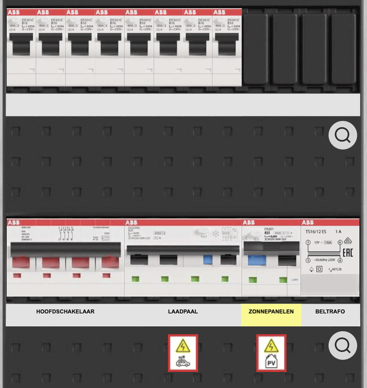

Ik ben aan het kijken naar een vervanging van mijn groepenkast in combinatie met upgrade van 1 naar 3 fase i.v.m. een laadpaal en wat dingen die niet helemaal netjes in elkaar zitten in de huidige kast. Maar ik krijg totaal verschillende adviezen van installatiebedrijven en volgens mij ook best wel wat onzin.
Vanmiddag bijvoorbeeld een elektricien gesproken die bij hoog en bij laag volhoudt dat een 40A aardlek (en niet hoger) moet bij een 35A aansluiting (straks 3x25A). Maar met 35A + PV ga ik over de 40A heen, dus volgens mij is dit een verkeerd advies en kan ik beter een 63A model nemen? Of kiezen voor een extra 40A automaat er nog voor.
Daarna eentje die beweerde dat wat hij van ABB kon leveren een hele andere kwaliteit had dan een ABB kast die je bij bijvoorbeeld Sander Vunderink kunt bestellen. Lijkt me sterk? Er is wat keuze voor met of zonder busboard, maar verder niet zo veel zo te zien. Offerte van de beste man was meer dan 3000 euro voor 6 gewone groepen + 3 speciale groepen voor PV (1 fase), laadpaal (3 fase) en fornuis (2 fase). Vond ik nogal veel.
Nu denk ik eigenlijk dat ik een vrij simpele oplossing wil, zoiets:
Afbeeldingslocatie: https://tweakers.net/i/IyCPtAguJ04W207xVp8WpnKYkH4=/x800/filters:strip_exif()/f/image/nWU7C7VQjfcTmioDScMRcqbb.png?f=fotoalbum_large
Boven:
- 8x B16 alamat (type DS301C die zijn maar 1 module breed)
Onder:
- Hoofdschakelaar, 4P B25 alamat (voor de laadpaal) en een B25 alamat voor de PV-verdeler boven
Wat vinden jullie van zo'n opzet?
En is dit ABB Fornuisgroep aardlekautomaat 2P+2N volgens jullie OK? Het is geen bestaand ABB product, maar twee DS301C automaten met zo'n verbindingssetje. Mijn kookplaat heeft 2 fase en 2 nul aansluitingen, intern eigenlijk twee gescheiden circuits voor twee kanten van de plaat.
Dit kan je bestellen bij Sander Vunderink voor ongeveer 650 euro inc btw, zetten ze voor je in elkaar. Dan moet ik alleen op zoek naar een elektricien die het kan ophangen. Maar met een paar uur werk en wat reiskosten lijkt me zoiets eerder een 600 euro klus dan een ~2000 euro klus zoals de offerte hierboven?

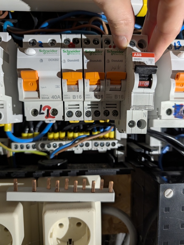

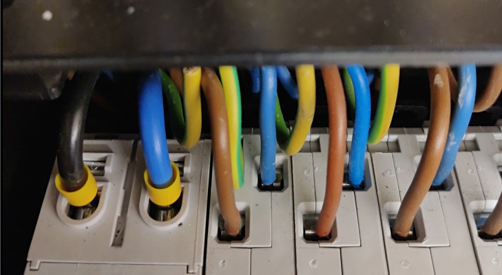

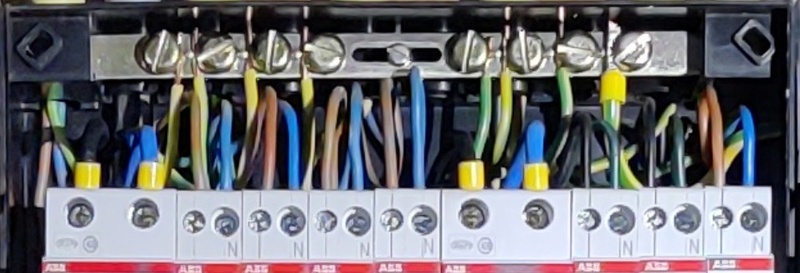

Tweakers, ik sta een China Emat automaat te vervangen door een ABB, maar wat blijkt; de N en L zijn anders dan de andere Schneider automaten. De boel zit met een busbar onderling verbonden.
De "sprong" in de busbar matched (dus?) ook niet meer die van de ABB. Moet ik een ander type automaat kopen?
(Wat onhandig dat hier geen standaard voor is, of heb ik gewoon een verkeerde gekocht?)

MWDKing schreef op dinsdag 13 januari 2026 @ 20:42:
Dezelfde kopen of met draad bruggen.
Per automaat type en merk heb je een andere brug nodig.
Binnen SEP ben ik daar ook flink mee de mist in gegaan.
Maar goed dat het niet past, anders had je het misschien wel aangesloten. Terwijl de nul bij de ABB automaat rechts zit en bij de Schneider automaten links!! Dat kun je dus nooit zomaar op dezelfde kam plaatsen?
Waarom heb je niet gewoon een automaat van Schneider gekocht?
  • MWDKing
  • Laatst online: 19-10 17:10
Xander schreef op dinsdag 13 januari 2026 @ 21:01:
Dit type Schneider wordt niet meer verkocht. En ik had een specifieke ABB aardlekautomaat nodig die alleen bij 1 van de webshops waar ik vaker bestel (Sander) beschikbaar was. En daar verkopen ze geen Schneider. Zodoende..
MWDKing schreef op dinsdag 13 januari 2026 @ 21:05:
Dat type Schneider is bij mijn weten gewoon 1 op 1 uitwisselbaar met de Resi9 serie: https://www.elektramat.nl...1-fase-1p-n-6ka-r9p09616/

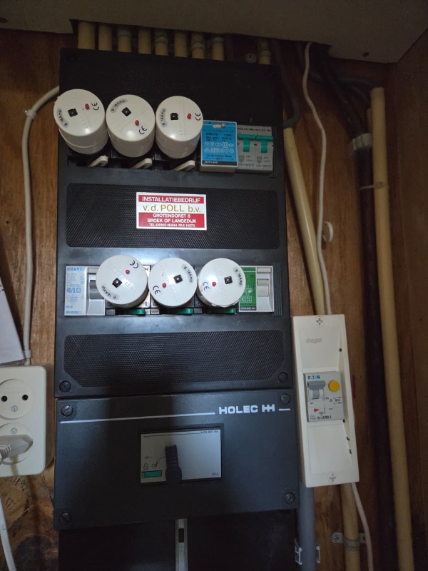

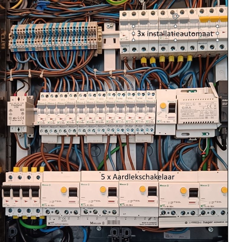

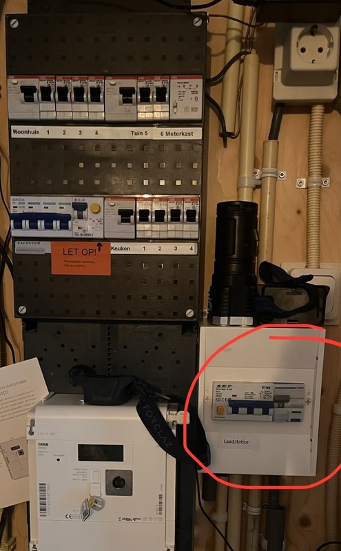

Dit is de meterkast bij mijn moeder in huis, uit 1989/1990. Ik denk dat rechtsboven 2 groepen zijn voor wasmachine en droger. Het kleine losse kastje rechts zijn voor de zonnepanelen.
Nu overweegt ze een inductiekookplaat. Is hier een (kook)groep bij de plaatsen, of moet dan de hele boel op de schop?

Offtrack schreef op woensdag 14 januari 2026 @ 13:43:
Wil je deze oude zooi (mogelijk ook allemaal minder veilig) uberhaubt nog hebben?? Als ik dit al zie, kookgroep of niet, dat trok ik liefst morgen eruit. Je hebt ook geen plek meer voor iets... :)
|| Solar 7.4kwp oostwest + 850wp zuid + Deye 12K-SG04LP3-EU + 50kWh LiFePo4 || EHVX08S23EJ9W + ERGA06EAV3H ||
Er zitten de onveilige (zo heb ik hier vernomen) schroef-automaten in.
Het zit zo te zien wel op een din-rail, dus je kan dan wel de smeltzekeringen er uit halen en 2 aardleks en de benodigde gewone automaten erin plaatsen. (toch wel eigen woning?)
Ik adviseer je om een nieuwe kast te plaatsen.
Als je de hoofdschakelaar laat zitten heb je geen bedrijf met zegelrecht nodig.
Bij Elektramat kost een compleet samengestelde Eaton (Holec) kast 500 Euro.
@devriesjande Ik adviseer de kast te laten zitten en de inhoud zover nodig te vervangen...
onetime schreef op donderdag 15 januari 2026 @ 00:34:
Waarom?! Oude kasten zijn vervelend. De opening in de kap is slechts 10 modules breed, dus je kan de (metalen) dinrail niet volledig gebruiken. Maar zelfs dat krijg je bij zo'n oude Holec niet zinnig vol, want de aardrail heeft maar 8 klemmen: verder dan 7 groepen kom je niet zonder te sjoemelen. Ik vind het vooral niet fijn hoe dicht die aardrail op de bovenkanten van de automaten zit. Het is serieus lastig om dat een beetje netjes te maken in die 3 centimeter. Of je zou alles strak kort moeten knippen (ivm toekomst onhandig), of ouderwets de ruimte volproppen met horizontale overlengte (ivm warmte onhandig)
Afbeeldingslocatie: https://tweakers.net/i/7zU_UAgl14ohnwJpSf_-uAnWiWQ=/800x/filters:strip_icc():strip_exif()/f/image/mugr8wKi7nLa9D9AUefXVjBn.jpg?f=fotoalbum_large
Het is een behoorlijk gedoe, omdat je draden omhoog en omlaag in dezelfde beperkte ruimte hebt, en ze dus zowat om-en-om moet doen. Dit bedraden kostte veel meer tijd dan je met die paar draadjes zou verwachten:
Afbeeldingslocatie: https://tweakers.net/i/BYCTLfwEGu4pnXmUOAtSFy4EECQ=/fit-in/4920x3264/filters:max_bytes(3145728):no_upscale():strip_icc():strip_exif()/f/image/aJj6MDlC106kFYznrcNmUXcx.jpg?f=user_large
Deze foto's komen uit een situatie waar de kast vervangen niet makkelijk zou gaan, maar als je een normale meterkast hebt, zou ik echt aanraden niet alleen de inhoud, maar de hele kast te (laten) vervangen.
[ Voor 13% gewijzigd door Juerd op 15-01-2026 04:39 ]

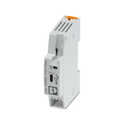

Het leek me wel handig om in mijn overkapping een USB lader in te bouwen.
Ik maak daarin gebruik van Niko Hydro schakelmateriaal en ze hebben daarvoor ook een aanpaskader beschikbaar waarmee o.a. hun datamodules kunnen worden ingebouwd.
Leek me ideeal om hun Dubbele smart USB-A en USB-C-lader in de plaatsen.
Bij Rexel op hun Niko Hydro pagina staat deze wervende tekst:
“Met Niko is het een koud kunstje om een internet- en/of tv-aansluiting of zelfs een USB-lader op het terras te installeren.”
Met dit erbij plaatje van hoe dat er dan uit ziet:
Niko Hydro met USB lader ingebouwd bij Rexel.nl
(dit is dan hun 2x USB-A lader maar het idee is hetzelfde voor hun USB-A+C lader)
Viel me alleen op dat Niko voor hun USB laders in de specificaties opgeven dat ze geschikt zijn voor omgevingstemperatuur tussen -5°C en +40°C.
En afgelopen weekend hebben we gezien dat het wel eens meer dan 5 graden onder het vriespunt kan zijn. ;)
Ging er eigenlijk een beetje vanuit dat het dan om een temperatuur zou gaan waarbinnen je de lader zou kunnen gebruiken en dat zou geen probleem zijn want met vrieskou ga ik toch niet onder mijn overkapping zitten. :P
Voor de zekerheid toch aan Niko zelf de vraag gesteld of de lader beneden de -5°C kan wanneer deze niet gebruikt wordt en daarop snel antwoord gekregen:
”Het klopt dat deze niet bedoeld voor buiten gebruik. Sommigen mensen doen dat wel. Maar dan vervalt de fabrieksgarantie want er kan ook condensatie optreden in de elektronica.”
Nu weet ik weinig van elektronica af noch van condensatie, maar ik zou verwachten dat de overgang van boven nul naar onder nul en vice versa het issue is met condensatie en dat er feitelijk weinig verschil zit tussen -10 vs -5°C.
En vraag me dus af of het in de praktijk echt een probleem gaat worden?
-5°C binnenshuis halen vind ik trouwens ook wel een uitdaging! :P
[ Voor 9% gewijzigd door Vliegvlug op 15-01-2026 21:02 ]
@Vliegvlug Als het goedkoop is, gewoon proberen; je kan geluk hebben. Als het duur is, geen binnendingen buiten gebruiken zonder verwarmingselementje erbij. Elektronica gaat buiten inderdaad vaak stuk door condens.
  • Vliegvlug
  • Laatst online: 21:51
Juerd schreef op donderdag 15 januari 2026 @ 23:40:
De usb lader zelf is rond de €60 en dan heb je nog een kleine €20 nodig voor pasraam en kader, dus niet echt goedkoop helaas.
Ik snap dat condens niet goed is voor elektronica maar waarom zou het tot -5°C wel goed gaan, aangezien dat nog binnen de specificaties valt, maar zeg -10°C opeens niet meer?
Dat klinkt mij vreemd in de oren.
Dan denk ik zelf eerder aan stuk vriezen dan condens want is er überhaupt condens als het vriest, en dan ook nog eens meer als het harder vriest :?
@Vliegvlug Nergens in het antwoord van Niko lees ik dat de temperatuur het probleem is, toch? Men geeft aan dat het niet is bedoeld voor buitengebruik en dat er problemen kunnen ontstaan door condens. Niet dat het alleen fout gaat bij <-5°C.
Ik zou niet zoveel geld uitgeven aan een USB-C lader die maximaal 17,5W doet. De meegeleverde USB-C adapter van mijn Samsung telefoon doet al 25W, bij Ikea haal je voor €13,99 een 65W adapter, oftewel 17,5W (gedeeld over 2 poorten!) vind ik nu al behoorlijk karig / ouderwets. Dat zou ik niet als component in mijn vaste elektrische installatie hoeven. Als ik iets vast monteer dan moet ik toch minimaal het idee hebben dat het 10 jaar kan blijven zitten.
Ik zou gewoon een spatwaterdichte WCD monteren en in de zomer een lader mee naar buiten nemen. :P
  • Andrehj
Xander schreef op vrijdag 16 januari 2026 @ 00:15:
Precies wat ik dacht. WCD's gaan zeker 30 jaar mee (en meestal >50 jaar of zo), terwijl de USB-laadstandaard elke paar jaar verandert. Dat wil je dus niet vast in een WCD integreren. Een losse lader in het stopcontact is dan veel praktischer.
En geeft ook geen problemen met vorst etc, want dan neem je die gewoon weer mee naar binnen.
  • Vliegvlug
Daar heb je inderdaad gelijk in, dat geven ze niet aan.
Ik was die Niko usb lader op het spoor gekomen doordat ik via google op die Rexel.nl pagina uitkwam en daarop geven ze het wel expliciet aan maar dat is uiteraard niet de fabrikant zelf.
Toen ik daarna de specs bekeek, eigenlijk ingegeven door de vrieskou van afgelopen weekend, vond ik -5°C wat magertjes en ben ik mijn vraag gaan stellen aan Niko.
Het is dat die zeiden dat het niet voor buiten bedoeld is want dat schrijven ze ook niet expliciet op hun website. Was het in Nederland maar af en toe onder nul en eigenlijk nooit onder de min 5 dan had ik dat ding blind gekocht. Op basis van de specs lijkt het mij voor buiten geschikt zolang het maar niet te koud wordt ;)
Ik zit juist helemaal niet te wachten op super duper snelladers, gebruik hier bewust nog gewoon de niet-PD, 5V, 2A laders ter bescherming van de batterijen ipv de snellader van 30W die met mijn telefoon werd meegeleverd. En ik las laatste dat er bij sommige nieuwe telefoons al laders van 100W of meer worden geleverd 8)7
Ik hoef mijn telefoon nooit in 10 min op 50% te hebben, rustig laden is prima voor mij. In incidentele gevallen dat mijn telefoon bijna leeg is en er echt vandoor moet neem ik mijn powerbank wel mee. :)
Ik ga er vanuit dat de kosten voor zo’n inbouw usb lader niet in het snel kunnen laden gaan zitten maar juist in de duurzaamheid van de componenten en dan snap ik dat zoiets niet voor €15 kan en vind het ook geen probleem om er dan voor te betalen.
Daar ga ik ook wel zo’n beetje vanuit ja.
Heb binnen al een stopcontact van Peha met daarin een USB-A en USB-C in de keuken, dat is juist erg handig!
Vind juist slepen met zo’n losse lader onhandig, heb het liever vast gemonteerd zitten.
Het betreffende stopcontact komt ook diep onder de overkapping dus echt spatwaterdicht hoeft een losse lader zelfs niet te zijn.
Die inbouw versie die ik op het oog had heeft er een klepje voor.
  • Dylanf97
  • Laatst online: 17:55

  • Vliegvlug
Dylanf97 schreef op vrijdag 16 januari 2026 @ 09:14:
Je moet het kabeltje toch ook meenemen?
Ik wist al dat deze opmerking zou komen. ;)
Klopt dat ik nog wel een kabel moet meenemen maar die pak ik dan in het voorbijgaan van de tafel bij mijn achterdeur.
Daar ligt een 5 poorts lader op waar verschillende types kabels in zitten dus dan pak ik degene die ik nodig heb op dat moment.
Voor de rest heb ik overal in huis simpelweg laders ingeprikt in het stopcontact met daar ook een kabel aan die daar altijd klaar ligt.
Dit is enerzijds gemak en anderzijds omdat de stopcontacten achter de bank en bed lastig te bereiken zijn, bovendien heb ik aan die drie plekken genoeg om mijn telefoon en tablet op te laden.
  • Vliegvlug
Als ik een weersbestendig multipoort USB lader voor in een stopcontact kan vinden zou dat ook wel een goede oplossing zijn, kan ik die in de lente en zomer gewoon ingeprikt laten of op zijn minst in de overkapping laten liggen en niet mee te hoeven slepen.
Eens kijken of die te vinden zijn.

  • Vliegvlug
Himalaya schreef op vrijdag 16 januari 2026 @ 14:06:
Ik zou het gewoon doen. als dat ding altijd onder spanning staat is de kans groot dat hij net wat warmer dan de omgeving is en dus is de kans op condens klein.
De specs van de Niko Dubbele smart USB-A en USB-C-lader, 3,5 A geeft aan: “Energieverbruik in niet-belaste toestand: < 0,1 W”
Lijkt mij erg weinig, maar misschien dat het genoeg is…?
Heb ook al gekeken naar verwarmingslint maar kom dat alleen tegen in grote lengtes en grote vermogens omdat het blijkbaar voor waterleidingen is.
Misschien dat ik een andere zoekterm moet gebruiken
En netjes in zo'n waterdichte opbouwdoos met klepje verwacht ik daar geen problemen. En achterin een overkapping valt het ook vaak wel mee met de condens.
Je bedoelt dat het condens dan niet binnen kan komen?
Dacht dat het bij condens om lucht gaat wat er al in zit wat afkoelt en het water daarin daardoor condenseert. Zouden silica korrels daarbij misschien kunnen helpen als vochtbuffer vraag ik me af?
  • Vliegvlug
Heb flink lopen zoeken naar een buiten bestendige multipoort USB lader voor gebruik met een stopcontact maar echt niets kunnen vinden, op van alles gezocht; “buiten, outdoor, waterbestendig, waterproof, IP55, IP54, IP20” maar helaas zonder enig resultaat.
Toen naar din USB voedingen gezocht. Phoenix Contact heeft deze STEP3-PS/1AC/5DC/3/PT/USB-C - Voeding:
Phoenix Contact STEP3-PS/1AC/5DC/3/PT/USB-C - Voeding (art.nr. 1335698)
Specs geven aan “Omgevingstemperatuur (bedrijf) -10 °C ... 70 °C (Derating: > 50 °C; 2 %/K)”
Klinkt al beter dan -5°C van de Niko. :) maar wat meer marge zou wel fijn zijn.
Dit staat echter ook bij die specs: ”omgevingstemperatuur (start-up type tested) -25 °C”
Klinkt ruim voldoende maar geen idee wat er mee bedoelt wordt?
Hopelijk betekent dit dat hij vanaf die temperatuur aangezet kan worden maar nog niet daadwerkelijk gebruikt om iets op te laden en dat er met de spec “bedrijf” bedoelt dat er daadwerkelijk gebruik van kan worden gemaakt.
Dan zou het dus geen probleem zijn deze toe te passen! :*)
Enige nadeel is dat ik dan lange USB kabels van het groepenkastje in de schuur van de overkapping moet gaan aanleggen, iets van 2 á 3m tot de wandcontactdoos en daar komt dan nog de lengte van 1 á 2 meter voor het aansluitsnoer naar de telefoon bij.

Ik woon sinds kort in een nieuwe woning en heb vandaag eens de meterkast geïnspecteerd en iets heel merkwaardigs geconstateerd waar ik compleet niets van begrijp. Zouden jullie kunnen bevestigen dat dit fout is en begrijpt iemand wat mogelijk de bedoeling geweest kan zijn?
Dit trof ik aan:
Afbeeldingslocatie: https://tweakers.net/i/nwN9gt4jtIVpuY7IoAt7B_PGO2I=/x800/filters:strip_icc():strip_exif()/f/image/5mxVEQcVZxeNokLNq0O7ZDwB.jpg?f=fotoalbum_large
Nu gaat het me even om de meest linker installatieautomaat bovenaan. Mijn bodemwarmtepomp zit daar op aangesloten.
Zoals je ziet zijn de 3e fase en de N doorgelust.
Aan de rechter zijde is hij doorgelust (via de installatieautomaat ernaast) naar de lastzijde van een aardlekschakelaar. Lijkt me prima.
Maar wat blijkt nu: de linker kabel is doorgelust naar de voedingzijde van een aardlekschakelaar.
Dat is toch bizar en compleet fout? Ik begrijp ook gewoon niet wat hier de bedoeling was. En waarom dan maar 1 fase en 1N en niet consequent allemaal?

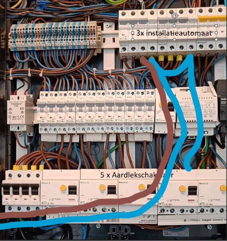

Ik heb het nog even getekend:
Afbeeldingslocatie: https://tweakers.net/i/xVMsdOjUspZYcUi810iUGTNpt-U=/x800/filters:strip_icc():strip_exif()/f/image/POIHnlir1aISCi6IuJUUrTnT.jpg?f=fotoalbum_large
Kunnen jullie bevestigen dat dit fout is en dat ik de verbinding zoals door mij weergegeven met rode kruizen moet verbreken?
Dank!
@de Peer Het is mij te complex / vreemd om meteen ja te zeggen.
Maar maak die extra fase aansluitingen eerst eens los en dop ze hem af of zo. En kijk hoe het dan werkt.
Misschien een foute oplossing voor een defecte aardlek. Als ik jou goed begrijp begrijp ik ook niet waarom.
edit: ging er van uit dat de tekening correct was. Zo niet levert het een zwevende nul op en 400V tussen de wel verbonden fases kan vervelende gevolgen hebben. Dus de nul laten zitten!

Is voor ons niet te zien. Dus idd even losmaken.

de Peer schreef op vrijdag 16 januari 2026 @ 23:44:
Ik kan me slecht voorstellen dat dit zit aangesloten zoals je tekent. Dit zou er namelijk voor moeten zorgen dat die (4e) aardlekschakelaar tript. Of die zou defect moeten zijn...
Ik zou nog even niets los gaan schroeven maar eerst even e.e.a. meten. Werkt die 4e aardlekschakelaar nog (testknop)? Heb je inderdaad nog spanning op L3 onder die automaten als de aardlekschakelaar is uitgeschakeld?
Het is onmogelijk te zien op zo'n statische afbeelding, maar ik heb eerder het idee dat de bedrading vanaf de (4e) 4-polige aardlekschakelaar naar de 2x 16A krachtgroepen en dan naar die 2-polige 40A aardlekschakelaar op de middelste rij is doorgelust. Dat verklaart in ieder geval de vraag "waarom alleen L3 en N?". Maar eerlijk gezegd roept het bij mij alleen maar méér vragen op: Waarom een aardlekschakelaar achter een aardlekschakelaar en waarom gaat de bedrading vanaf die 2-polige aardlekschakelaar direct naar de klemmenstrook? Ik mis een installatieautomaat om die bedrading tegen kortsluiting en overbelasting te beveiligen. :X (dat laatste stukje, "bedrading vanaf die 2-polige aardlekschakelaar direct naar de klemmenstrook", is trouwens prima te zien op de foto en verdient dus sowieso je aandacht!)
Anders even alles uitschakelen (hoofdschakelaar, aardlekschakelaars en automaten) en de verbindingen even doorpiepen met een multimeter (of duspol als je een duspol hebt die kan doorpiepen).

Vliegvlug schreef op vrijdag 16 januari 2026 @ 20:40:
[Afbeelding: Phoenix Contact STEP3-PS/1AC/5DC/3/PT/USB-C - Voeding (art.nr. 1335698)]
Vraag me af of USB kabels voor laden zo lang kunnen zijn?
Misschien is het beter om een usb-c Power kabel te kopen deze kun je verlengen met een tweeling snoer van 0,5 mm kwadraat gewone usb-c verlengkabels hebben veel te veel spanningsval op zo'n afstand je kunt het proberen maar je camera ga waarschijnlijk niet werken als je ergens een oud USB kabeltje hebt liggen brand er de isolatie maar eens af dan zie je pas hoe den der diameter van de koperdraadjes zijnAfbeeldingslocatie: https://tweakers.net/i/I7hURG_h0QMj_eP-TtIpianBCaQ=/x800/filters:strip_icc():strip_exif()/f/image/ziBGkaplToSPsQrg5ubGL0DI.jpg?f=fotoalbum_large

Xander schreef op zaterdag 17 januari 2026 @ 08:00:
Dank je wel, ook aan de rest. Ik heb niet goed genoeg gekeken (ondanks veel tijd aan besteed) en te snel conclusies getrokken. Jullie feedback heeft wel geholpen om er achter te komen hoe het nu zit.
de bedrading blijkt idd niet terug te lopen naar voedingzijde aardlekschakelaar, maar naar nog een gebruiker elders in de meterkast.
Afbeeldingslocatie: https://tweakers.net/i/h5Y092IWHBSNgHylctD4ZyNmU1k=/x800/filters:strip_icc():strip_exif()/f/image/ItF7RpqJ1553PxjCQvwN6GDQ.jpg?f=fotoalbum_large
en die 2 polige aardlekschakelaar is inderdaad aangesloten vanaf voedingzijde van die 5 aardlekschakelaars:
Afbeeldingslocatie: https://tweakers.net/i/AjJKB1N-Wb9yVomtxawvqoM6Qho=/x800/filters:strip_icc():strip_exif()/f/image/btJaFTOfoJAZ81zoBtbvLmuZ.jpg?f=fotoalbum_large
Maar inderdaad, Hetgeen dat aangesloten is achter die 2-polige aardlekschakelaar (ik weet nog niet wat) lijkt niet via een installatieautomaat te lopen. Dus heb ik alsnog iets om verder te gaan uitzoeken want dat is natuurlijk vreemd.

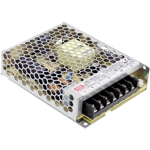

Ben na enig zoeken de Mean Well LRS-100-24 tegen gekomen:
Mean Well LRS-100-24 voeding, 24V, 4,5A, 108W
Is 24V, 4,5A en 108W dus lijkt me prima geschikt!
Bij Amazon verkrijgbaar voor €20 :*)
Qua temperatuur geen enkel probleem “WORKING TEMP. -30 ~ +70°C”
Enige wat ik me afvraag is of die voeding door die mesh er omheen niet door insecten bevolkt gaat worden. :X
Om dat te voorkomen hebben ze ook voedingen met bezuiniging zoals de laptopstijl voeding GST120A24-PM1 maar die is ruim 2x zo duur.
En de HEP-100-24 die je ook nog eens makkelijk op de muur kan schroeven is helemaal duur.
De OWA-120E-24 houdt het midden tussen de twee bovengenoemde, een soort laptopvoeding met stekker maar wel een die je makkelijk tegen de muur kan schroeven en zit daar qua prijs tussen in.
Die Mean Well LRS-100-24 lijkt me dus toch de beste optie, denk gewoon af en toe de gaten houden daar er geen heel spinnenweb in zit :P
Of ik maak er voor de zekerheid nog een ‘kooi’ omheen met fijner gaas zodat insecten niet zo makkelijk naar binnen kunnen kruipen.

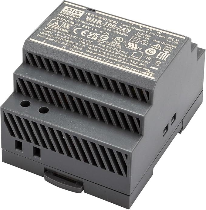

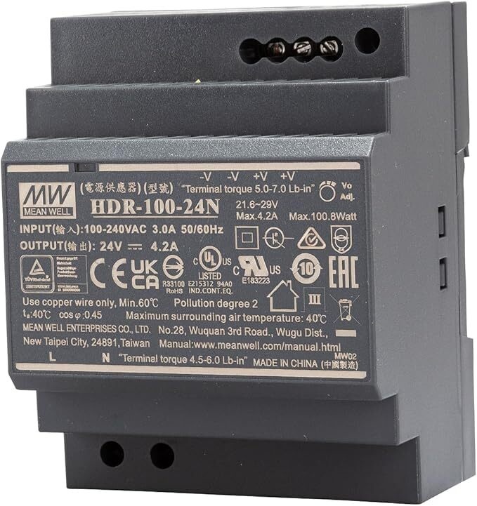

Oei, was ik de HDR-100-24N nog vergeten! :X
Nu de voeding toch niet in mijn groepenkastje hoeft leek me dat een betere optie omdat ik er vanuit ging dat deze een gesloten behuizing heeft:
Mean Well HDR-100-24N din rail voeding, 24V, 2.4A, 108W - vooraanzicht
Maan toen ik ging kijken of deze op zichzelf aanraakveilig is zodat ik hem zonder kastje kan monteren kwam ik er achter dat er boven en onder flinke ventilatiesleuven zitten.
Onderzijde:
Mean Well HDR-100-24N din rail voeding, 24V, 2.4A, 108W - onderzijde
Bovenzijde:
Mean Well HDR-100-24N din rail voeding, 24V, 2.4A, 108W - bovenzijde
Het goede nieuws is wel dat de aansluitingen aanraakveilig zijn! d:)b

Vliegvlug schreef op zondag 18 januari 2026 @ 11:31:
[Afbeelding: Mean Well LRS-100-24 voeding, 24V, 4,5A, 108W]
Deze voeding is niet aanraakveilig en duidelijk bedoeld om in een andere apparaat ingebouwd te worden. Er is immers ook geen trekontlasting voor je aansluitsnoer.
Dan is het insectenprobleem ook gelijk opgelost.
[Afbeelding: Mean Well HDR-100-24N din rail voeding, 24V, 2.4A, 108W - vooraanzicht]
Deze is weliswaar redelijk aanraakveilig, maar kun je toch enkel in een groepenkast(je) gebruiken, omdat er bijvoorbeeld geen trekontlasting van de aansluitsnoeren is. Daar hoort de kast waar je hem inbouwt in te voorzien.
Zonder externe kast direct op de muur plaatsen mag dus niet.
Zo'n voeding is uiteraard alleen bedoeld voor inbouw in een behuizingen.
Maar er is meer dan Meanwell op de wereld hè? Zomaar even een random voorbeeld: https://www.amazon.nl/LEI...en-VSB206-B/dp/B01GRYFSOU zoiets moet toch prima bruikbaar zijn?

Andrehj schreef op zondag 18 januari 2026 @ 14:39:
Een kastje is natuurlijk niet de enige manier om trekontlasting te realiseren, als ik de kabels goed op de wand vastzet zie ik geen bezwaar.
Maar een kastje is natuurlijk wel mooier en beter afgeschermd, zit ik alleen nog met eventueel te weinig ventilatie voor koeling van die voeding, zeker in een klein kastje. Is me niet duidelijk of dat een probleem gaat zijn of niet. :?

Vliegvlug schreef op zondag 18 januari 2026 @ 15:30:
Daar kun je natuurlijk even aan rekenen.
De voeding heeft een max omgevingstemperatuur in zijn specs staan. Stel dat dat 35 graden is. Dan heb je 15 graden verschil tussen binnenin het kastje en de lucht eromheen.
Je weet ook het rendement en het standbyverbruik. Daaruit komt het verliesvermogen.
Uit de warmtegeleidingscoefficient van kunststof, een ingeschat buitenoppervlak, bijvoorbeeld een wanddikte van 2 mm en die 15 graden komt een maximaal vermogen wat door de behuizing naar buiten kan.
Als dat meer is dan het verliesvermogen zit je goed.
Middelbare school natuurkunde en een paar minuten Excelwerk en je hebt je antwoord. :)

Xander schreef op zondag 18 januari 2026 @ 15:27:
Dat had @Andrehj al duidelijk gemaakt. ;)
Kan ik zelf wel een behuizing er omheen maken natuurlijk maar dan is de din rail versie makkelijker. :)
Uiteraard is er meer maar van Mean Well heb ik begrepen dat die goede kwaliteit levert tegen betaalbare prijzen.
Ik kan natuurlijk ook gewoon op AliExpress kijken en voor veel minder van alles vinden. Maar heb liever iets betrouwbaars voor wat meer dan russisch roulette met een goedkoop ander ding. Zeker op Amazon wordt er echt veel direct van ali gedropshipt heb ik het idee.

Andrehj schreef op zondag 18 januari 2026 @ 15:34:
Voor jou misschien gesneden koek maar ik zou eerlijk gezegd niet zo een, twee, drie weten hoe ik dat aanpak, moet ik me er eerst in verdiepen en maar hopen dat ik de juiste cijfers pak.
Wat wel positief is is dat de operating temperature tot +70°C loopt volgens de specs dus mijn gevoel zegt op basis van jouw verhaal hierboven dat er redelijk wat marge is. :P
  • Andrehj
Vliegvlug schreef op zondag 18 januari 2026 @ 15:44:
Nou, maar even met getallen dan. (Zelf de juiste getallen invullen!)
Stel je hebt een 24V voeding die 1 A kan leveren en 90% rendement heeft.
Er komt dus 24 * 1 = 24 W uit. Dat is 90%. Het ingaand vermogen is dan 24/0.9 = 26.7 W.
Verlies aan warmte is dus 26.7 - 24 = 2.7 W.
De voeding had ook nog een standbyverbruik van 0.2 W, dus in totaal reken je met 2.9 W aan verliesvermogen.
Dat moet je door de (bovenste helft van de) behuizing kwijt.
Stel het oppervlak daarvan is 10x10 cm = 0.1*0.1 m = 0.01 m²
Stel de behuizing is 2 mm dik, dus 0.002 m.
Stel die voeding mag in een ruimte die 50 graden is, en de temperatuur in je huis is in de zomer max 30 graden. Je hebt dus 20 graden temperatuurverschil.
Warmtegeleidingcoëfficiënt van vast PE (polyethyleen) is 0.25 W/mK (let op met googlen vaak vind je die van PE schuim...).
Warmtetransport door de behuizing bij die dT van 20 graden is dus
0.25 W/mK * 20 K * 0.01 m² / 0.002 m = 25 W.
Dat is veel meer dan de eerder gevonden 2.9 W, dus in mijn rekenvoorbeeld gaat het goed.
In werkelijkheid is het veel minder gunstig, want de behuizing moet zijn warmte ook weer afstaan aan de omringende lucht, en daardoor wordt die aan de buitenkant (veel) warmer dan de hier aangenomen 30 graden.
Nu jij met jouw echte getallen. :)

Vliegvlug schreef op zondag 18 januari 2026 @ 15:38:
Ik ken LEICKE niet en is die voeding wel geschikt voor vriestemperaturen buiten bijv?
Er staat bij dat deze voeding voor de Photosmart C4795 printer is, lijkt me de kans groot dat die voeding niet voor buiten is want dat is een typisch apparaat voor binnenshuis.
Ik snap dat je liever niet een willekeurige made in China voeding pakt, daarom klikte ik iets aan van een merknaam die ik al wel eens had gehoord. ;) Ik ken Leicke verder ook niet, maar het is wel een Duits merk (uiteraard uiteindelijk wel made in China), ik ken het hier van Tweakers want ze werden vaak aangeraden i.c.m. PicoPSU voedingen (zoek hier op het forum maar eens).
Uiteraard is het niet geschikt voor buiten, dat zijn de meeste van jouw Meanwell varianten ook niet, inclusief de DIN-rail variant. Maar in de schuur is toch niet buiten? Een minimale gebruikstemperatuur in de specs zou wel leuk zijn inderdaad.
Dat "voor Photosmart C4795" is een verzinsel van Amazon denk ik, volgens de fabrikant is het "Für vielfältige Anwendungen".
Met Meanwell is uiteraard ook niets mis, maar er zit wel een prijskaartje aan. :)
Onderzijde:
[Afbeelding: Mean Well HDR-100-24N din rail voeding, 24V, 2.4A, 108W - onderzijde]
Bovenzijde:
[Afbeelding: Mean Well HDR-100-24N din rail voeding, 24V, 2.4A, 108W - bovenzijde]
Wat echter te doen met montage :?
Een klein kastje (de Eaton Mini-4-T ziet er goed uit) er omheen voorkomt dat insecten de voeding binnenkomen maar tegelijkertijd vraag ik me af of dat dan niet de airflow daarmee teveel geblokkeerd wordt waardoor de voeding oververhit, waarschijnlijk mag hij alleen in een grotere kast gemonteerd worden.
Iemand die daar wat zinnigs over kan zeggen?
Of gewoon zo op de muur plaatsen en me niet druk maken over insecten? :D
I.p.v. zo'n mini-verdeler kan je natuurlijk ook kijken naar b.v. een OBO T100/T160/T250 kabel doos kijken, daar kan je evt nog een din-rail in monteren als je dat wenst voor een din-rail voeding.
Inplaats van de tules gebruik je wartels (evt met reduceer) en kan je deze dus gebruiken als trekontlasting.
o.a. verkrijgbaar bij SanderVunderink

Mede klussers. Ik heb een vraag over de volgende situatie. In mijn meterkast zit een laadstation, zie afbeelding. Onlangs is er een headstrip geplaatst in mijn tuin. Die headstrip is door een elektricien als extra groep geplaatst op het laadstation (rechts) omdat daar nog ruimte voor was. Eerste vraag, mag dit?
De heatergroep sprong er namelijk uit toen ik de auto begon te laden toen de heater aan stond (ondanks load balacing). AI geeft me verschillende antwoorden 😂
Afbeeldingslocatie: https://tweakers.net/i/UamH2wOow-mW_CIrdPs2Frvbt1Q=/x800/filters:strip_icc():strip_exif()/f/image/GBuroSEcr5Fo1srU6wKO6afL.jpg?f=fotoalbum_large
Alvast dank voor de hulp!
Schopje naar het topic dat er voor bedoelt is
[ Voor 3% gewijzigd door Septillion op 18-01-2026 18:12 ]

Gigagiel schreef op zondag 18 januari 2026 @ 16:26:
Dat ligt er aan of de Heater voor de schakelaar is afgehaald of erachter.
Full electric Xtend, 300L boiler 2kW E, WTW Brink Flair 400 (Multi Air Supply), Oost 2175Wp West 3915Wp PV.

  • Gigagiel
  • Laatst online: 08-09 22:05
Krissiejj schreef op zondag 18 januari 2026 @ 16:40:
Is daar een makkelijke manier voor om dat te achterhalen?
  • El-Vder
  • Laatst online: 21:48
@FRANQ Ik zie bij SanderVunderink nog genoeg op voorraad. Of is dit niet hetzelfde model?
  • Krissiejj
  • Registratie: December 2023
  • Laatst online: 19:36
Gigagiel schreef op zondag 18 januari 2026 @ 18:05:
Dan zou je het kastje open moeten maken.
  • Septillion
  • Laatst online: 20:17
Septillion
@Gigagiel Positie van het extra kastje is een beetje raar maar in principe is het gewoon uitbreiding op je kast waar toevallig de automaat voor de EV in zit. Maar maakt het kastje niet bijzonder. Dus als daar ruimte in is mag daar wat bij.
Maar moet dat dus wel netjes op de aanvoerende kant gedaan zijn. Als de automaat van de lader aan staat maar heater uit moet dus de laadpaal werken en de heater niet. En als je het omwisselt (laadpaal automaat uit, heater aan), moet alleen de heater werken. Als een van de twee niet werkt als de ander uit staat zit het niet goed.

Moet eerlijk bekennen dat ik dat niet zo scherp had want werk eigenlijk altijd in kasten maar gelukkig is er altijd wel iemand hier om op dergelijke zaken te wijzen! (y) :)
Met “buiten” bedoelde ik in dit geval vooral of die voeding tegen vrieskou kan.
En buiten is blijkbaar een heel vaag begip want die Niko USB voeding is niet geschikt voor buiten (waar mijn hele zoektocht mee begon: Vliegvlug in "Het grote topic voor Elektra huisinstallaties - Deel 3" ;) ) terwijl deze toch wordt ingebouwd in een IP55 inbouwdoos die spuitwaterdicht is, vergelijkbaar met in een schuur dus, wat blijkbaar in dit geval voor Niko ook als buiten geldt.
Je zei het eerder zelf, dat het probleem “meer de luchtvochtigheid in de lente en herfst gaat worden”.
Bij de HDR-100 series staat hiervoor opgegeven: 20 ~ 90% RH non-condensing
Klinkt op zich goed maar weet er te weinig van om met zekerheid te zeggen of die dan wel in een onverwarmde schuur in een kastje geplaatst kan worden.
Hoop van wel! :X
Naar allerlei andere producten qua betrouwbaarheid en specs naslag doen kost me ook veel tijd en als het dan €15 goedkoper kan weet ik niet of het me dat waard is . ;)
