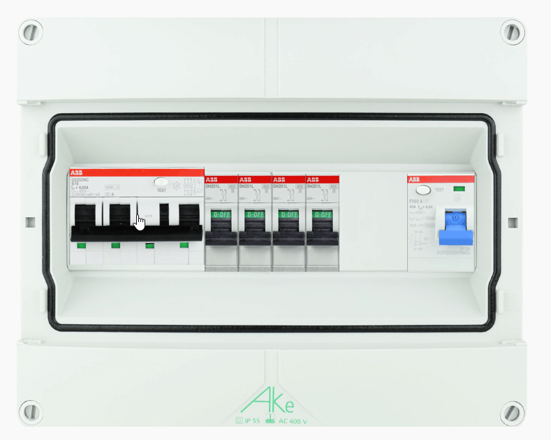

Die lijkt Eaton niet te voeren :? Kan hem bij Elektramat / Sander Vunderink niet vinden, een B20 3P+N aardlekautomaat. Wel de meuk zoals EMAT / Chint, maar dat willen we juist voorkomen...
Bekabeling was idd plan om met 4mm2 te doen.
Edit: ABB wel zie ik (DS203NC) en Hager (ADM420G).

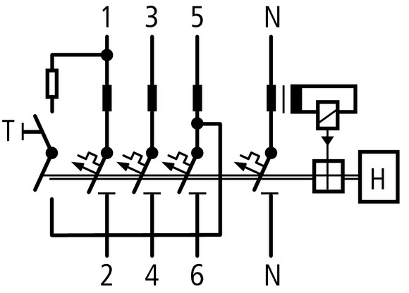

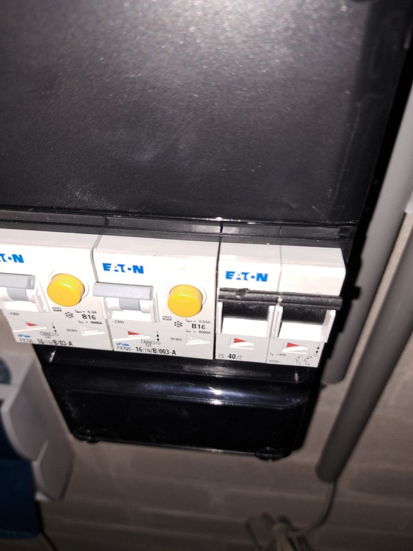

Nog een andere vraag over dezelfde groepenkast (voor de laadpaal gaan we de ABB B20 30mA aardlekautomaat gebruiken), voor de twee PV omvormers zijn er twee B16 automaten rechtstreeks op de hoofdschakelaar geprakt. De panelen en omvormer zijn wel geaard, maar ja geen aardlekschakelaar aanwezig dus. Lijkt mij onwenselijk, maar draait al zo’n 10j op die manier en komt nu dus aan het licht.
In de datasheet van de omvormer (SolarRiver 3000TL) staat wel 'aardlekbewaking' en 'aardlekbewaking op alle polen'. Is er dan een aardlekschakelaar nodig?
En zo ja, wat voor aardlekschakelaar is dan handig om de twee B16 achter te hangen? Met twee omvormers is 30mA mogelijk te triggerhappy. Eaton 40A 300mA?
[ Voor 8% gewijzigd door ThinkPad op 10-01-2026 21:52 ]

@Steyn_E Die 20A zit in de hoofd meter kast, op de 2e woon etage. Afbeeldingslocatie: https://tweakers.net/i/XYNu8mLyCKmefEffivaQJdm7fFo=/x800/filters:strip_icc():strip_exif()/f/image/x4fISfV8UMktU0j0bkQzYbhm.jpg?f=fotoalbum_large
De 16 A zit in het soutterain waar mijn garagebox zit, zie bijgaande foto van de binnenkomende kabel in het soutterain. Misschien maakt dit het duidelijker.
Of zou die van 16 ook naar 20 A kunnen voor de komende EV One box, dan kan er ipv 3,6 kWh naar 7,4 kWh laden?

jadjong schreef op zaterdag 10 januari 2026 @ 22:19:
U heeft gelijk, zat met 16/-16/0 in mijn hoofd, dus een onbelaste fase.
Hm dat betekent dat het niet verstandig is? Ik acht de kans klein dat het gebeurt, de huidige accu's zijn zelfs maar max 6A dus daar zal het prima mee gaan.
Heb nog een andere uitdaging, ik heb geen plek meer voor een 3f alamat van 4 posities breed. Heb nog een plekje voor 3, of ik moet een smaller Hager verdeelblok vinden want die neemt er 5.
  • jadjong
@Beekforel Je kan een 3fase automaat nemen die ook de nul meet of drie losse kabels vanaf de groepenkast trekken die ieder een eigen automaat hebben. Dan heb je alleen nog die onbalans in de groepenkast zelf, daar zit meestal wel wat dikker draad en is de afstand kort.
Als de accu sowieso niet verder dan 6A komt valt het allemaal wel mee.

@Annuk
In mijn ontwerp bij elektramat had ik een C25 maar had het hier verkeerd gezegd. Moet er bij deze groep ook een aardlekschakelaar zitten want hier lees ik verschillende dingen over. Hoe kijk je naar het gebruik van aardlekautomaten? Zie in de foto's mijn ontwerpen
Afbeeldingslocatie: https://tweakers.net/i/mdS5aXVHwI2jX46dYQjK5NoKy_Q=/fit-in/4000x4000/filters:no_upscale():strip_exif()/f/image/ZuPWZVihwOTVm5c3RBVsoXbG.png?f=user_large
Afbeeldingslocatie: https://tweakers.net/i/f1Aoj436X7o-QeBSCb69Yh8sF1c=/fit-in/4000x4000/filters:no_upscale():strip_exif()/f/image/Sgu9sbzibn7D4wyB7CsyVnWs.png?f=user_large
  • Steyn_E
  • Laatst online: 16-10 16:49
schellie112 schreef op maandag 12 januari 2026 @ 16:17:
@Annuk
Nee, een onderverdeler hoeft niet achter een aardlekschakelaar te zitten, en een C25 als kabelbeveiliging mag gewoon ook al is dat niet selectief. Sterker nog, als je al een aardlekschakelaar in de hoofdverdeler gebruikt zou het een selectieve aardlekschakelaar moeten zijn. Dat betekent in het geval van een ALS dat 'ie in tijd vertraagd uitschakelt zodat de aardlekschakelaar in de onderverdeler eerder uitschakelt.
Aardlekautomaten (in de onderverdeler dus) werkt erg mooi want dan valt niet meteen alles in de keuken uit, maar is ook kostbaar. Of je dat moet willen hangt met name van je portemonnee af (en daar kan ik niet in kijken).
Schema zou dan zijn:
Hoofdverdeler. Onderverdeler
[hoofdschakelaar][C25 3f zekeringautomaat] ---kabel---> [hoofdschakelaar][aardlekschakelaar][B16 x 4]
Edit: Opmaak valt weg... Zucht
[ Voor 4% gewijzigd door Steyn_E op 12-01-2026 16:36 ]

Ik nog een tip voor iedereen die een kracht-aardlekautomaat (tijdelijk) wil gebruiken als kookgroep. Ik kan me niet herinneren dat ik het hier tegen ben gekomen.
Aanleiding: stel: je hebt al een elektrische kookplaat op een 1-fasige aansluiting. Waarschijnlijk heb je dan de welbekende kookgroep, 2 x 16 A. Als je over wil naar een 3-fase aansluiting, moet je éérst de groepenkast vervangen. Het mooiste is dan om een krachtstroomgroep maken, geen kookgroep. Op die manier kan je in de toekomst eventueel een 3-fasige kookplaat aansluiten. In de tijdelijke situatie moet je dan de kookplaat voeden met 2 x 1 fase via de nieuwe kracht-aardlek(automaat).
Nu de eigenlijke tip:
De testknop van een kracht-aardlekautomaat werkt vaak met een weerstand tussen de twee "fases." Bijvoorbeeld de Eaton mRB6-16/3N/B/003-A:
Afbeeldingslocatie: https://tweakers.net/i/QA9C3BAA-R0YCBmAq74NgXRVEU0=/fit-in/4000x4000/filters:no_upscale():strip_exif()/f/image/Eper89CnJXG76VnvKzodGb6p.png?f=user_large
Als je deze in volgorde "L1 N1 L2 N2" aansluit, heb je geen spanning tussen pool 2 en 6. Dan werkt de testknop dus niet ;) Als je wil dat de testknop werkt, moet je zo'n automaat bijvoorbeeld "L1 L2 N1 N2" aansluiten. De voorwaarden zijn in ieder geval:
  • Op pool N mag je uiteraard alleen een N aansluiten, want die pool is niet gezekerd.
  • Bij deze Eaton-aardlekautomaat moet tussen pool 2 en 6 moet spanning staan. De plaatsing van de weerstand zal waarschijnlijk verschillen per type aardlekschakelaar.
[ Voor 4% gewijzigd door marcop23 op 12-01-2026 21:48 ]

Steyn_E schreef op maandag 12 januari 2026 @ 16:35:
Op een 35A hoofdaansluiting is 25A best wel selectief.
Een onderverdeler binnen huis zou ik ook niet met aardlek doen, maar in de schuur door de tuin heen, ingegraven zeker wel. Maar dat is persoonlijk. Ik heb mijn onderverdeler in de hoofd meterkast achter een HS + 25A automaat zitten. Ik twijfelde over 32A maar dacht, dit is goed zo en ik zie nooit meer dan 22A er overheen gaan.
