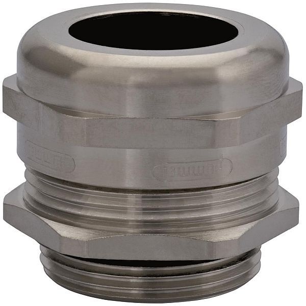

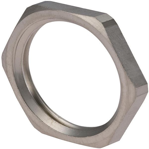

In navolging van mijn zoektocht naar een manier om een 19mm PVC buis op een M20 wartel aansluiting aangesloten te krijgen ben ik met wat omdenken op een creatief idee gekomen!
Na het erbij pakken van een M20 wartel die ik hier heb liggen en een 19mm pvc buis blijkt er maar een klein diameter verschil te zijn, iets wat ik me op basis van de benamingen ook had kunnen realiseren maar het werkt voor mij toch altijd beter om dingen gewoon in handen te hebben. :P
Het moet volgens mij mogelijk zijn een 19mm pvc buis direct op een M20 wartelaansluiting te monteren. Kwestie van schroefdraad in de buitenkant van de 19mm pvc buis tappen :*)
Nu heb ik hier helaas geen draadtap liggen en ga er ook geen hiervoor kopen aangezien die nogal prijzig zijn maar ik vermoed dat het met een wartelmoer ook moet lukken.
Uiteraard niet de kunststof varianten die ik hier heb liggen maar er zijn ook metalen wartels:
Hummel wartel M20 messing vernikkelt met O-ring 6-12 mm (1609200050)
Met bijbehorende metalen wartelmoeren:
Hummel GMMS MOER M20 Messing
Ga er daar een van bestellen en kijken of ik daar een functioneel schroefdraad op een 19mm PVC buis mee getapt krijg. :)

Vliegvlug schreef op zondag 5 oktober 2025 @ 21:20:
[Afbeelding: Hummel wartel M20 messing vernikkelt met O-ring 6-12 mm (1609200050)]
[Afbeelding: Hummel GMMS MOER M20 Messing]

Dapdodo schreef op zondag 5 oktober 2025 @ 22:25:
Volgens mij is de boormaat M20 dus 17,5mm en 19mm met 2x1mm buiswand is 17mm Iets in mij zegt dat dit net niet goed gaat.
Ai, kom nou niet mijn creatieve idee torpederen. :'(
Heb net even mijn schuifmaat erbij gepakt en de wanddikte van de 19mm PVC buis is met ~1,48mm wel wat dikker gelukkig.
De binnendiameter van de wartelmoer is 18,6mm dus dat houdt nog wel wat vlees over voor het schroefdraad van de lasdoos in de buis zonder er helemaal doorheen te komen.
Dus ben nog steeds wel positief dat het zou moeten kunnen.
Wat ik me wel afvraag is of de messing moer sterk genoeg is om het schroefdraad in de buis te trekken, want het is natuurlijk geen snijden zoals je met een echte draaisnijder zou doen.

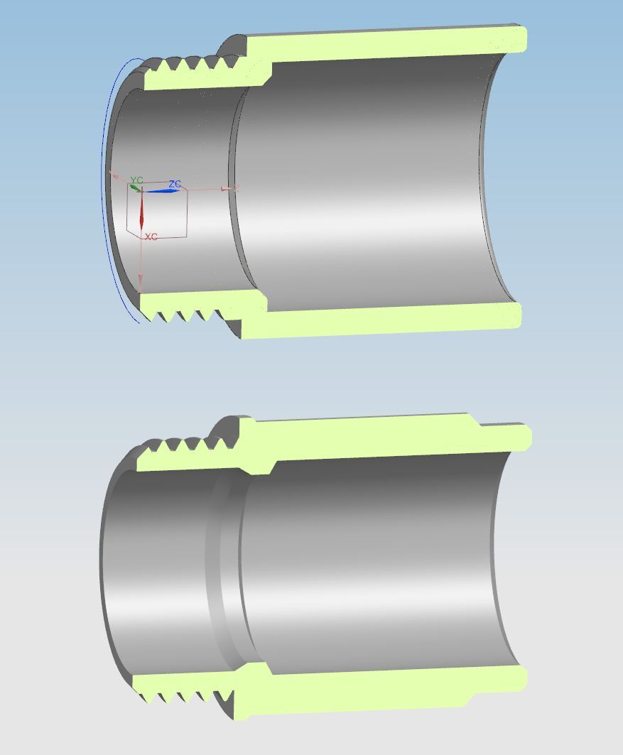

Met een Step kan er eenvoudig wel wat gespeeld worden aan het 'inschuif' stuk:
Afbeeldingslocatie: https://i.imgur.com/DAo6WOM.png
De doorvoer van het schroef-draad stuk zal niet groter worden nee.
Dus een stukje 16mm buis in een 19mm buis lijmen, helpt waarschijnlijk ook :P

Dank voor dat plaatje, ik kon zelf niets zien aan die STL file.
Maar ik maak hieruit op dat die opening bij het schroefdraad nog kleiner is dan 16mm, waarschijnlijk ~15mm, omdat de rechterkant wel 16 mm moet zijn aangezien daar de buis in komt.
Die 19mm buis heb ik gekozen op basis van het feit dat er 3x 2,5mm2 en 2x 1,5mm2 draden in moet komen en dat is geen probleem bij 19mm welke een binnendiameter van ruim 16mm heeft.
Is wel even de vraag of dat veilig door een 19mm pvc buis met 2x een ~15mm vernauwing heen past. Ik vermoed van wel want scheelt niet zo heel veel.
Ik ga even van ~15mm als krapste binnendiameter uit omdat die vernauwing in het midden die in de 16mm variant zit wel weg kan lijkt me bij een 19mm versie. Die zit er om de 16mm buis goed tegen te houden denk ik, wat niet meer nodig is als er 19mm buis gebruikt wordt.
Een 16m buis is een stuk krapper met een ruime 13mm binnendiameter, dus gelukkig heeft een M20x19mm adapter alsnog nog wel nut.
Maar een stukje 16mm buis in een 19mm buis doen om op de 16mm adapter aan te sluiten doet dat natuurlijk teniet. :)

Klopt het dat die electra kastjes metrisch fijne draad hebben in M20 etc?
@Vliegvlug Ik ben zelf maar aan het modelleren gegaan en het voorbeeld lijkt die draad te hebben.
Afbeeldingslocatie: https://tweakers.net/fotoalbum/image/RDu7AkbENYQhv4VLoqaaKEcm.jpg
  • Vliegvlug
  • Laatst online: 00:10
Wuursj schreef op dinsdag 7 oktober 2025 @ 10:40:
Geen idee eigenlijk. Heb helaas ook geen normale M20 moer liggen om op een wartel te draaien.
Ben nu ook niet thuis anders kon ik nog de spoed van een wartel opmeten met mijn schuifmaat.
Ziet er goed uit! (y)
  • habbekrats
  • Laatst online: 22:46
Schroefdraad wartels is M20 x 1,5 ( Standaard M20 Bouten zijn M20 x 2)

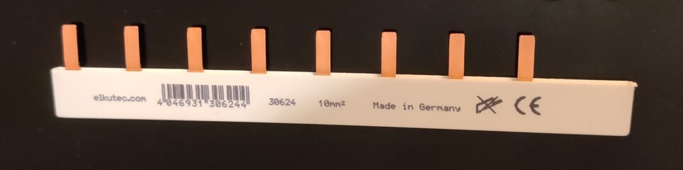

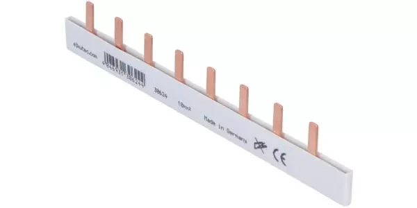

Wie kan mij helpen met het onderstaande. Ik wil graag 10mm2 voeren in mijn meterkast van de hoofdschakelaar naar de stroommeter. Dit omdat binnen de meterkast zelf grid (25A 4P) + solar (2 x 16A B16 3P+N op kamrail) kan lopen.
Het gaat om een 3 fasen installatie en EATON componenten. Nu wil ik graag op de hoofdschakelaar de solar en de stroommeter aansluiten. Maar de meter moet op 10mm2 en de solar op 10mm2 of 6mm2.
De verdeelblokken onderin de kast zijn allemaal vol, dus die kan ik niet gebruiken om de solar en grid samen te brengen naar de hoofdschakelaar en dus zijn de opties:
- Aftakblokken gebruiken, maar die mogen wel 10mm2 voeren maar ik dacht niet meer dan 40A verwerken.
- Twee draden onder een klem van de hoofdschakelaar. Maar 2 x 10mm2 mag volgensmij niet bij een IS-63 of de 3P+N B16 solar componenten.
- 2 x 10mm2 in adereindhuls persen en die onder de klem, maar dit mag volgensmij ook niet onder een klem van een normale Eaton component.
- De hoofdschakelaar heeft een dubbele klem, onder de normale klem de meter koppelen en onder de kamrails klem de solar op een aftakblok, maar mag dit wel?
Extra verdeelblokken los in de meterkast is geen optie en had ik anders zelf al overwogen. Maar hier is geen ruimte voor..
Iemand een idee wat kan en wat mag?

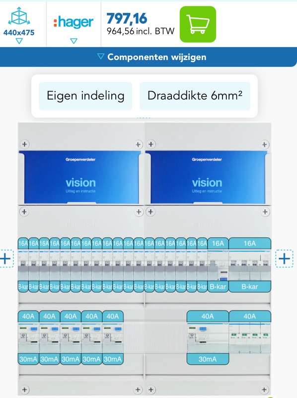

Ik ga binnenkort van start met het bekabelen van mijn zekeringkast (huishoudelijke installatie met Loxone). Om de zekeringkast mooi te monteren en alles overzichtelijke te houden wil ik met rijgklemmen gaan werken.
Ik lees positieve zaken over de Wago Topjob S rijgklemmen en de Phoenix Contact klemmen. Zijn er mensen die met beide ervaring hebben en een bepaald merk aanraden? Of is het verschil klein tussen beide en kies ik gewoon de goedkoopste?

pletter schreef op dinsdag 7 oktober 2025 @ 17:41:
@Vliegvlug waarom vergroot je niet de invoer M20 naar M25 zwarte wartel zijn er alleen in Atex vorm . deze wartel met grotere doorgang zijn ook in atex zwart
https://www.elektrototaal...em-ex-verloopring-4177569
Is me niet helemaal duidelijk wat de bedoeling van dat verloop is.
Of past er precies een 19mm pvc buis in zo'n M25 gat?

Ik kreeg vandaag onderstaande aansluitkam binnen:
Aansluitkam pen 8-voudig, steek 17,8mm (elkutec.com via Sander Vunderink)
Betreft Aansluitkam pen 8-voudig, steek 17,8mm
Vind het erg vreemd dat het kunststof zo ver doorloopt na de laatste pen, er zou nog makkelijk een 9de bij kunnen maar dat aantal kan je vreemd genoeg niet bestellen. De volgende stap is 10 en dat past dan weer niet, dus daar moet een langere huls omheen zitten.
Is ook erg onpraktisch met plaasen als er al een component strak naast zit of als je er later nog een component strak naast wilt plaatsen, want het kunststof steekt nog bijna een module breedte uit waardoor je op die plek niets meer kwijt kan.
En dan heb ik al rekening gehouden met het feit dat je het kunststof ten op zichte van de pennen kan verschuiven en dat je dan maximaal laat overlappen met de eerste automaat.
Ik heb ook een 5-voudige kam met steek 35,6mm besteld en die heeft precies dezelfde lengte qua kunststof en daar komt het het wel netjes uit met de pennen. Lijkt erop dat ze deze kunststof huls hergebruiken voor die 8-voudig kam met steek 17,8mm.
Dacht eerst dat het een productie fout was en ze per ongeluk de verkeerde huls hadden toegepast maar op de productfoto op de website is ook zichtbaar dat de huls te lang is:
Aansluitkam pen 8-voudig, steek 17,8mm, productfoto Sander Vunderink
Al valt het daar in eerste instantie wat minder op omdat de linker pen niet helemaal aan het begin van de huls geplaatst is.
Snap echt niet hoe dit een kloppend product kan zijn 8)7

  • sjufke
  • Laatst online: 20:31
Wij zijn hier thuis ver onderweg met de verbouwing. Een van de dingen die ook aangepakt dient te worden is de meterkast. Huidige volstaat simpelweg niet.
Ik heb onderstaand samengesteld. Zal er een kleine toelichting bij geven:
De aardlekautomaat is voor de zonnepanelen. Voor de rest een aantal groepen voor terrasverwarming, airco, ovens, Quooker en Bora. Deze uiteraard verdelen over de verschillende aardlekschakelaars.
Vraag is vooral waarom Hager en waarom bijvoorbeeld niet Schneider, scheelt €130 of Eaton, scheelt enkele tientjes. Bij dee Eaton kan ik vooral gebrek aan ruimte voorstellen. Die oogt erg krap. De Vision kast oogt verder erg net.
Afbeeldingslocatie: https://tweakers.net/i/fwRWYWDiZ4-q9R5uAfSN6xJwY-U=/x800/filters:strip_icc():strip_exif()/f/image/S5xVPENJOxRGo1kQasus8imG.jpg?f=fotoalbum_large
Na plaatsen kast gaat een 3-fase aansluiting aangevraagd worden.
[ Voor 3% gewijzigd door sjufke op 08-10-2025 18:19 ]

sjufke schreef op woensdag 8 oktober 2025 @ 18:17:
Zelfde kast en indeling maar dan van ABB (SN201L serie) kost je €757 bij elektramat.
Maar zou de 3 fase aardlekschakelaar + automaat vervangen voor een 3 fase aardlekautomaat, dat scheelt je wat betreft ruimte in ieder geval weer 4 modules, wordt dan wel iets duurder (€40 bij EM).
En kijk ook eens bij SanderVunderink, die is meestal nog goedkoper :)
Als ik daar alles beetje bij elkaar klik en wat aanvul kom ik op ongeveer €600 uit totaal, moet je het laatste deel alleen zelf even monteren.
Deze 600 is inclusief een 3 fase aardlekautomaat

Annuk schreef op woensdag 8 oktober 2025 @ 18:56:
Goede tip over de 3-fase aardlek. Als ik bij ABB de boel invul kom ik aan €660 incl de 3-fase aardlek. Wat is het verschil tussen de reguliere ABB (€870) serie en de SN20L (€660)?

sjufke schreef op woensdag 8 oktober 2025 @ 19:22:
Ik zou persoonlijk overstappen op de één-DIN aardlekautomaten van ABB (de spanningsonafhankelijke óf niet spanningsafhankelijke (beide termen worden wel eens genoemd): https://www.sandervunderi...6-1p-n-30ma-1-module.html ) kost je wel een paar honderd euro meer, maar je zit voor 30 jaar goed, hebt meer ruimte over én als je ergens een aardlek hebt is het niet zoeken naar een speld in een hooiberg. Die paar honderd euro is m.i. op de kosten van een verbouwing peanuts en je gaat nú bezig met de groepenkast.
Edit: ik zou persoonlijk ook direct de aanvraag inschieten, dat kan zomaar nog een paar maand duren voordat ze langs kunnen komen en met één belletje herplan je je afspraak een paar weken later als het je te vroeg komt.

@sjufke @True ze willen bij mijn weten eerst een foto van een geplaatste hoofdschakelaar.
En toevallig weet ik dat het in bepaalde regios geen 2 weken duurt tussen aanvragen en de daadwerkelijke plaatsing.
Weet dat iemand afgelopen maandagavond namelijk heeft aangevraagd en is a.s. maandag al aan de beurt voor de ombouw.
@True als ik voor @sjufke een complete ABB alamat kast bij elkaar klik kom ik uit op een plus-minus €1100 compleet (19x B16 1P+N alamat + 3P+N alamat + 2 kasten + HS + klein materiaal)
@sjufke het verschil tussen de "gewone" ABB en de SN201L is dat de "gewone" met busboard werkt en de SN201L serie de klassieke is met draad en kam-rails
