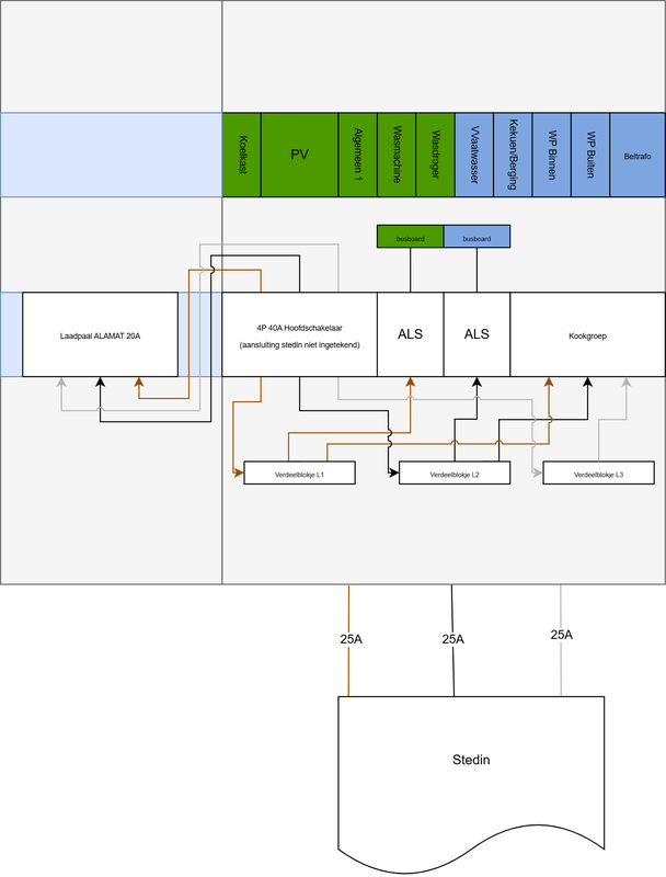

Tanuki schreef op donderdag 19 juni 2025 @ 07:05:
Inderdaad, een praktisch probleem(pje):
Dan zou je inderdaad een kam of iets moeten hebben waar ook een draad ingevoerd kan worden, of je zou bij een van de aardlekautomaten niet alleen de kam, maar ook een draad onder de schroef moeten doen. Dat laatste vind ik eigenlijk wat minder aantrekkelijk, want zit dat dan goed vast enz? Mag dat? Als de kam achter zit en de draad vooraan, dan zou in ieder geval de kam exact op dezelfde plaats zitten voor alle aardlekautomaten naast elkaar en dan zou de draad (met adereindhuls) er aan de voorkant "op" zitten.
Wat zou het beste zijn in deze?
Ik ken inderdaad de automaten met 2 series aan contacten, zodat je bijvoorbeeld kunt doorverbinden met draad zonder een twin huls te gebruiken, maar ook om daar dan bijvoorbeeld een kam in te gebruiken.
Is wel een mooie oplossing.
In zo'n compacte 1 positie aardlekautomaat zullen ze daar de ruimte niet voor hebben gehad, of dat toch in ieder geval hebben gedacht tijdens het ontwerpen.
Heeft iemand hier nog een advies over?
Ik heb in mijn kast 12 plekjes. Idealiter zou ik een hoofdschakelaar (3fase), en dan 8 van die DS301C's ernaast plaatsen.
Nu zie ik *nergens* een hoofdschakelaar met de zelfde Busbar/rail spacing als de rail die onderin de DS301C's gaat. De rail in de DS301C heeft immers voor elke positie een fase en de nul. Waarbij de gemiddelde hoofdschakelaar ze alle vier op een rijtje heeft met op elke positie maar 1 'link' en dus niet een fase *en* de nul.
Oplossing zou kunnen zijn om de DS301C's met een 8 posities busbar te koppelen, en dan ergens anders 'in te voeden'. alleen zou dat dus parallel aan de busbar aan de onderkant moeten gebeuren.
korte feitjes:
* https://new.abb.com/low-v...devices/rcbo/ds301c-range
* https://new.abb.com/products/2CSR255163R1165/ds301c-b16-a30
Kan boven of onder ingevoerd worden.
Heeft geen dubbele aansluitingen (dus geen kamrail *en* draad) wat je bij Hager etc wel ziet.
Heeft een 18m pitch voor zowel fase als neutraal, tenopzichte van 18mm voor normaliter 1 aansluiting.
Twee mogelijke rails:
https://new.abb.com/low-v...e/busbars-for-rcbo-ds301c
https://new.abb.com/products/2CDL230180R1016/psx3-16n (in verschillende lengtes)
Je zou wellicht met iets als de 2CDL200150R2530 of 2CDL200011R2515 in de kamrail (mits die netjes oplijnen) of in de onderkant van de DS301C kunnen invoeden *naast* de kamrail, maar dat lijkt me nogal funky.
* https://new.abb.com/products/nl/2CDL200011R2515/ast25-15s
https://new.abb.com/products/2CDL200150R2530/ast-25-30-kit (deze likt geschikt voor deze rail )
Ter illustratie (van een vage russische site)
https://encrypted-tbn0.gs...6V823abSjguZL4-EJn_S7XA&s
Kortom, hoe voedt je dan een rij van die dingen als je niet een losse aardlek op je rail nodig hebt, en er geen hoofdschakelaar is.
Alle plaatjes/filpmjes bij ABB tonen gewoon alleen de losse units, met een kamrail, maar nergens daadwerkelijk waar vandaan ze gevoed worden.
openkat.nl al gezien?

killercow schreef op dinsdag 9 september 2025 @ 13:33:
Bij een smalle automaat kunnen draad en kamrail in hetzelfde gat. De draad moet dan aan de kant van het bewegende deel van de klem, in dit geval dus achter de kamrail omdat de kooiklem naar voren toe aantrekt.
Zie bijvoorbeeld deze groepenkast:
Afbeeldingslocatie: https://tweakers.net/i/FPxY7CkoFH-6nkCPZ7cTMJHzpfg=/800x/filters:strip_icc():strip_exif()/f/image/0pCSEoF8QVmyMaMMUBeIotmM.jpg?f=fotoalbum_large
Elke aardlekschakelaar wordt onderaan gevoed; de afgaande draden gaan achter de DIN-rail langs om vervolgens de automaten te voeden. De draadeinden zitten steeds achter de (universele) kamrail in hetzelfde gat. In jouw geval heb je het over een hoofdschakelaar ipv een aardlekschakelaar, maar het idee is hetzelfde.
Er is ook de DSX301C, die wel een extra gat heeft voor een (specifieke) rail.

Kort samengevat of ik je goed begrijp...
12 module kast/rij waarop 1 3F HS (4 modules) en 8x DS301C 1F+N alamats. Oftewel 12 modules vol.
Boodschappen lijstje:
• 8 steeks kamrail voor de nul, en dan bij 1 automaat de kamrail + nuldraad vanaf de HS
• 2x 3 steeks kamrail voor fase 1 + fase 2 vanaf de HS
• 1x 2 steeks kamrail voor fase 3 vanaf de HS
Vanaf de HS naar de automaten bedraad je netjes met 4mm2 of 6mm2, er zijn bij mijn weten nog geen kant en klare 3F+N kamrails die "omzetten" vanaf een HS naar gewone automaten.

Check, dat is inderdaad een optie, maar daar wordt het imho rommeliger van. Je zult dan inderdaad de automaten die in de zelfde fase zitten naast elkaar met een enkele kamrail voor de fase kunnen doorverbinden, en het hele handeltje met een kamrail voor de neutraal.
Wat mij opvalt is dat ABB zelf op alle plaatjes/videos etc gewoon 12 of meer van deze automaten op 1 3fase kamrail aansluit (dus alle fases, en de nul in 1 rail, zoals ik ook linkte), maar nergens uitleg geeft over hoe je dan de boel onder spanning krijgt.
In een situatie met een losse aardlek en dan een setje automaten zou je de spanning op de aardlek kunnen invoeren en dan via de kamrail naar de automaten toe, maar dat is niet hoe ABB het aanprijst en toont in al hun plaatjes. Kortom, wat missen we?

killercow schreef op dinsdag 9 september 2025 @ 19:37:
Dit is de gangbare manier. Aardlekschakelaars met een kamrail aan automaten verbinden is vooral een ding bij Hager en Eaton. Bij ABB sluit je 't gewoon aan met draadjes.
Je kan ook de ABB 3-fase kamrail gebruiken, maar dan zit je vast aan de 1-2-3-volgorde. Ook die kamrail zou je normaliter gewoon aansluiten met een draad achter een pen van de kamrail in de kooiklem van een automaat.
Die speciale aansluitklemmetjes ervoor heb ik nog nooit in het echt gezien. Lijkt me ook erg krap worden in de gemiddelde Nederlandse groepenkast, waarbij tussen de 2 dinrails maar minimaal ruimte zit.
Tja, het spul is bedoeld om geïnstalleerd te worden door mensen die daar al ervaring mee hebben. Als deze producten op consumenten gericht waren, zou dat inderdaad moeten worden uitgelegd.

Juerd schreef op dinsdag 9 september 2025 @ 21:18:
Nee, met die driefase kamrail kan dat dus net, omdat de neutraal 'achter' de fase aansluiting zit en dus de kooi van de fases afdekt.
Btw, zeggen dat een product onduidelijk is omdat het voor professionals is, is gewoon echt een waardeloze toevoeging. De uitleg voor hoe je een product gebruikt (zeker bij zaken die brandgevaarlijk kunnen zijn als je het fout doet) behoort gewoon beschikbaar te zijn. Of je moet het product niet verkopen *tenzij* de klant een cursus heeft gedaan.
Kortom, in de volgende plaat, hoe verwacht met dat je dit aansluit:
https://cdn.productimages...AA00000108665_400x400.png
Een driefase rails. Geen invoerend apparaat. En geen ruimte meer op de rail, dan wel ruimte tussen de rail en de automaat voor een extra draad als invoer.
Voor de duidelijkheid, deze plaat wordt getoond op https://new.abb.com/products/2CSR255163R1165/ds301c-b16-a30 welke de variant is *zonder* extra gaten.
[ Voor 15% gewijzigd door killercow op 10-09-2025 09:02 ]

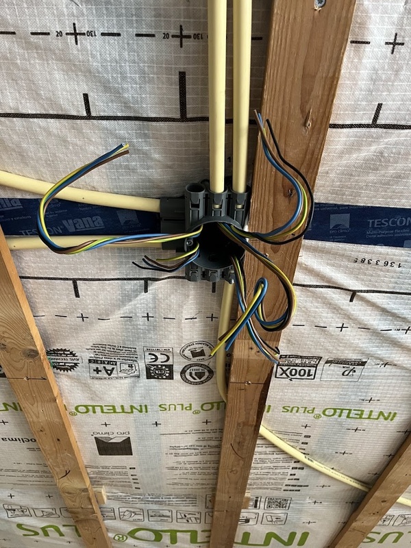

Als jullie de elektra in huis opnieuw aan zouden leggen, wat zou je aan kabels trekken per ruimte?
Ik heb alle plafonds open momenteel en ben alle WCDs aan het verplaatsen / bijplaatsen en ben extra leidingen aan het plaatsen voor UTP. Ik heb (vanaf centraaldozen) 4-aderig flex gebruikt tot zover, maar twijfel nu toch om gelijk overal maar 5-aderig te plaatsen... Wat zouden jullie adviseren?

Ik zou in ieder geval overal alle draden naar doortrekken. In mijn nieuwbouwhuis hebben ze voor het schakelen van de lampen naar de schakelaar alleen de noodzakelijke draden doorgetrokken. Er is dus geen nul draad, en dat is knap onhandig als je wat met domotica wil. Daar is wel weer omheen te werken, maar dat is gedoe.

  • Laatst online: 21:45
martois schreef op woensdag 10 september 2025 @ 12:05:
Flex |:(
Elk muurdeel tussen 2 deuren UTP en WCD minimaal. Dan kan je in de muur of via plint uitbreiden.
Bij mij zat het op 2 plekken geen UTP, ligt nu in de lijmlaag van de tegelvloer....
Elke slaap- of werkkamer twee lege dozen met een eigen PVC-leiding (géén flex!!!) naar een plek waar je LAN-verdeelsysteem staat. En elke ruimte een eigen PVC-leiding (voor stroom) vanaf de centraaldoos naar de meterkast. Dan ben je het meest flexibel.
Zorgen dat je bij elke schakelaar ook minimaal een nul hebt en dat je diepe inbouwdozen gebruikt. Dan kun je later nog van alles met domotica doen.
En gebruik NOOIT FLEX. Daarmee is elke toekomstige aanpassingen per definitie onmogelijk.
Flex is alleen op korte termijn makkelijk, maar maakt elke aanpassing daarna onmogelijk of tot een hel.

Bedankt @Andrehj! Ik haal de flex tot zover weer weg en plaats pvc terug. Het gaat tot zover om 1.5 kamer, dus dat is te overzien. 19 wordt lastig op een aantal plekken. 16 moet goedkomen.
Twee extra lege dozen gaat ook lukken (ik heb momenteel voorbereid op cat6 in elke kamer)
Een extra leiding voor stroom vanaf elke centraaldoos naar de meterkast wordt lastig ben ik bang, maar ik ga er op puzzelen of ik een omweg kan nemen.
Op niet alle plaatsen kan ik diepe inbouwdozen plaatsen helaas, ivm de beperkte (voorzet)wandisolatie die er dan overblijft.

  • Laatst online: 14-09 15:02
uaT schreef op vrijdag 29 augustus 2025 @ 12:34:
@PieterRichard Ja dat kan zo, wel dan met 2 nul aders. Als je op 3 fase gaat moeten de nullen wel worden verbonden, kan bv met brug in de kookplaat.
Ok. Dan zou ik in de 3P+N 1 fase op 1/2 zetten, 2e fase op 3/4, 5/6 is leeg en dan 1x N.
Die 2e nul kan je tijdelijk op 5/6 zetten?
Of moet dat anders?
Na aansluiting 3x25A moet die 2e nuldraad weer weg en aansluiting in kookplaat weer aangepast.

Rimco schreef op vrijdag 29 augustus 2025 @ 12:36:
Ik hoop wel dat je kookplaat dan 2 losse aansluitingen heeft voor de nul, anders gaat dit alsnog niet werken. (En net als veel anderen vind ik een 3P+N oplossing nog altijd netter, dan kan je bij de kookplaat nog kiezen welke 2 v/d 3 je gebruikt.)
Kookplaat kan op 3p+n en ook 2p+2n. Brug moet dan aangepast worden in de kookplaat.
Ik ben ook voorstander van de 3p+n, maar dat werkt dus nog niet als de meterkast voorbereid is op 3fase maar tijdelijk op 1fase werkt

uaT schreef op vrijdag 29 augustus 2025 @ 10:31:
Je kan het zo gebruiken maar dan moeten er wel 2 nuladers naar de kookgroep lopen. Die 2e nul zou je dan tijdelijk op een ongebruikt fase van de kookgroep kunnen zetten, wel goed opletten wat je doet dan. Bij 3 fase is 1 nulader voldoende.
Na 10x lezen zie ik eindelijk wat je bedoeld. En volgens mij heb ik het zo ook elder gevonden nu.
2x fase op de fase aansluitingen. 1x nul op de nul en dan die 2e nul op de faseplek die nog over is in de 3p+n.
Dan sluit je dus feitelijk tijdelijk 2n+2l aan via een 3p+n automaat.
Na aansluiting van de 3x25A gaat die 2e nul er af en moet in de kookplaat een brug op de nul.

Hi All,
De winter komt eraan dus tijd voor een volgend project, ik heb een dag zitten tekenen en nadenken, en zou het graag eens tegen jullie aanhouden.
Ik wil mijn thuisaccu gaan bouwen, en hiervoor moet ik mijn meterkast opnieuw gaan ontwerpen, dit is de huidige situatie:
(neutraal en lijntjes tussen hoofdschakelaren niet ingetekend voor overzicht, systeem is TN)
Afbeeldingslocatie: https://tweakers.net/i/_g3ZbVBo475jigUBazPcaJlVKJ4=/x800/filters:strip_exif()/f/image/kuseAPNqDIJdAI9cSJ5mCG0W.png?f=fotoalbum_large
In de nieuwe situatie komt er in de schuur een Victron MultiPlus-II 48/5000/70-50 met 15kwh aan batterij, initieel begin ik met 1 omvormer, maar wil wellicht later uitbouwen naar 3 stuks.
Ik weet dat de berekening qua verbruik/omvormercapaciteit/opslag nu niet helemaal klopt, maar ik vind het een leuk project en dat neem ik dus voor lief
Ik wil ook gebruik gaan maken van de noodstroomfunctionaliteit die de victron biedt, dus er gaat 6mm2 heen, 10mm2 terug (victron gaat tot 50A). Ook sluit ik de PV aan achter de critical loads, dat in het geval van een power outage, ik nog steeds m'n panelen kan blijven gebruiken/laden. De victrons ondersteunen dit (factor 1 rule kom ik niet aan met m'n 6 paneeltjes). Het zou natuurlijk beter zijn de panelen directer op de batterij aan te sluiten, maar dan moet ik m'n hele woning opnieuw bouwen :P, dus DC-AC-DC it is.
Op het moment is dit m'n concept meterkast:
Afbeeldingslocatie: https://tweakers.net/i/o8YpB5zevYeuzR1FfNrBPYGRjUs=/800x/filters:strip_exif()/f/image/C0TrcIng1EtZjwnWSGeNwegd.png?f=fotoalbum_large
(typfouten voorbehouden ;) )
De rechterkast hangt er al, maar er wordt wat verschoven door het inpassen van een energiemeter, fase 1 en 2 blijven daar in gebruik via de busboard
Het 3 fase spul gaat naar een nieuwe kast (midden op de tekening). De thuisaccusetup is nu nog 1 fase, maar ik meet m wel daar in.
Alle critical loads, en het spul wat dus via de victron loopt, komt in een kleinere hanoform 16 module kastje (die heb ik nog).
Op het moment zit m'n PV op fase 1 (is zo opgeleverd vanuit de bouw), maar de fasulator geeft aan dat ik 3 zou moeten gebruiken. Nu heb ik ook wat analyse gedaan op huidige faseverbruik, en buiten het laden van de EV, blijft deze eigenlijk onaangetast. Zelfs nu er wat pannen op het vuur staan (de kookplaat heeft een aansluitwaarde van 7400W, dus de 3e fase zal bijna nooit aangeroepen worden).
Analyse van een druk dagje met EV laden, Water opwarmen (WP zitten op Fase 2), wasjes draaien, croissantjes afbakken, vaatwasser:
Afbeeldingslocatie: https://tweakers.net/i/23ToHvf4lnOas5Rin88Q2AcIG9Q=/800x/filters:strip_exif()/f/image/veu8xLbmQIm5ddgLCx5s0ES8.png?f=fotoalbum_large
Daarom kies ik ervoor om fase 3 als eerste op te offeren naar een victron.
Nu verwacht ik geen lap gratis advies, maar ik ben wel benieuwd of jullie gekke dingen in deze setup zien voordat ik dit plan voor ga stellen aan mijn elektricien (ik vind deze werkzaamheden te veel om zelf uit te voeren denk ik).
Alvast enorm bedankt.
Edit: in de victron ontwerphandleiding zie ik:
Wanneer een enkel fase ESS geinstalleerd wordt in een systeem met een drie fasen aansluiting op het elektriciteitsnet, zorg er dan voor dat u het ESS installeert op fase 1, L1.
wellicht dat dit de plannen nog veranderd maar lijkt me sterk dat L3 problemen gaat geven, dit ga ik in een victron topic nog even na
[ Voor 6% gewijzigd door LigeTRy op 14-09-2025 18:48 ]

LigeTRy schreef op zondag 14 september 2025 @ 18:33:
Hi All,
De Victron software is bij een 1 fase systeem hardcoded op L1. Je kunt het nog steeds aansluiten op L3, maar dan moet je zelf alle fases juist schuiven (ook op de meter: zowel spanning als stroom trafos).
Ik zou trouwens voor de nieuwe meter (VM 3 nog wat) gaan en niet voor de EM24. De nieuwe meet 10x per sec.
  • LigeTRy
  • Laatst online: 21:17
pvg schreef op zondag 14 september 2025 @ 19:56:
Check, dan zet ik de binnenkomende fase 3 op 1, dan is stedin ook nog blij omdat ik de fasulator volg. en gaan de busboards in de rechter kast op 2 en 3.
Goeie toevoeging, dankjewel. ik zie dat de em24 600ms verversingssnelheid heeft, tegenover 100ms voor de VM-3P75CT. Nu lees ik ook dat de Victron een ramp up rate heeft van 400W/s per inverter, en je ook nog een stukje "berekentijd" nodig hebt. Gaat dat in de praktijk echt verschil uitmaken dan? Ik vind een non-CT klem oplossing wat netter, maar ik laat me ook graag overtuigen. Wellicht even via DM omdat het anders misschien wat offtopic is.
Tinusvolkel schreef op dinsdag 9 september 2025 @ 15:36:
Je hebt ook nog de aderbesparende wisselschakeling ( die volgens mij niet verboden is)
Dan heb je iig bruin links en rechts zitten, dus dan moet er nog een blauwe en groen gele bij, dus zit je totaal nog steeds op 5 aders per buis
Edit, kijk wel goed wel wat voor gecombineerde schakelaar/wcd je koopt vaak is het P contact al doorgelust met de L van het stopcontact. Dus dan gaat dit schema niet werken.
Deze kende ik nog niet. Wel de verboden variant waar met beide schakelaars in de ene stand de lamp met beide kanten aan nul hangt en met beide schakelaars in de andere stand de lamp met beide kanten aan fase.
En dat laatste mag niet, want als hij uit is denk je natuurlijk dat de spanning weg is, niet dus.

Afgelopen weekend zijn in ons huis de stopcontacten verlaagd. Tijdens het bekijken van het werk ben ik een paar dingen tegengekomen waar ik me zorgen over maak:
- In een aantal flexibele buizen (voor de elektra, al aanwezig sinds de oorspronkelijke bouw) zie ik vrij scherpe bochten.
- Bij het frezen/uithakken is er per ongeluk een bestaande flexibele buis geraakt waarin elektra-kabels lopen. Deze buis is daarbij open komen te liggen. De installateur verzekerde mij dat het niet direct een probleem is, zolang er een slagvaste mof opengesneden omheen wordt geschoven, zodat het stucwerk niet in de weg komt te zitten. Dat heeft hij dus ook gedaan.
- Daarnaast is ook een bestaande buis met ethernetkabels beschadigd. De kabels zelf zijn nog intact.
- Op één punt is de bekabeling doorgelust met lasklemmen omdat er geen nieuwe kabels getrokken konden worden. De elektricien zegt dat dit dicht gestuct kan worden indien gewenst. Volgens de norm (NEN1010) moet dit punt volgens mij altijd vrij toegangkelijk blijven.
Gezien de gehaastheid van de uitvoering van de werkzaamheden heb ik toch mijn twijfels en wil ik graag hier op het forum verifiëren:
1. Kunnen die scherpe bochten problemen geven, bijvoorbeeld bij het trekken of vervangen van draden in de toekomst?
2. Is het inderdaad veilig en volgens de regels om een beschadigde buis op deze manier met een slagvaste mof te “repareren”?
3. Kan een laspunt met lasklemmen echt dichtgestuct worden?
En is het redelijk te verwachten dat de installateur deze beschadigingen zelf netjes herstelt, of valt zoiets onder het risico van de werkzaamheden en dus voor eigen rekening?
  • Zwartoog
  • Laatst online: 29-10 11:45
GlitchBug schreef op maandag 15 september 2025 @ 13:19:
1. Ja, zeker als er meerdere bochten in zitten. Je gebruikt juist buis omdat je dan nog kunt bijtrekken. Anders kun je net zo goed kabels gebruiken.
2. Durf ik niet zeggen. Zolang er geen scherpen punten/happen in zitten, anders wordt het trekken van draden weer lastig. Is de uiteinde van de buis nog ergens "vrij"? Anders buis afsnijden, en dan met een mof (ongesneden) weer aanhelen.
3. Nee, moet altijd bereikbaar zijn.
