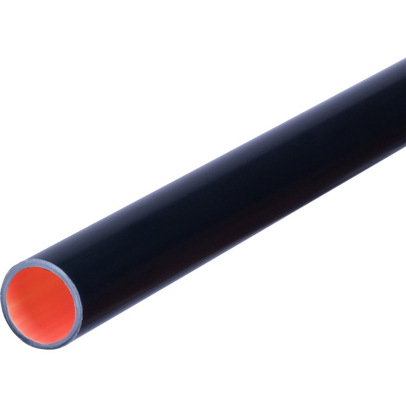

Weet iemand of dergelijke zwarte PVC buizen te buigen zijn zonder dat de kleur in de gebogen delen veranderd?
Pipelife low friction pvc buis 19 mm zwart
Pipelife low friction pvc buis19 mm zwart
Heb bij bepaalde plastic soorten wel gehad dat het wit uitslaat op de buigvlakken namelijk.
Vliegvlug schreef op maandag 25 augustus 2025 @ 22:05:
[Afbeelding: Pipelife low friction pvc buis 19 mm zwart]
Durf niet met zekerheid te zeggen of ik dezelfde bij de hand heb gehad.
Maar het scheelde flink met verkleuren die ik boog door de eerst flink warm te wrijven in een doek alvorens te buigen.
De koude buiging werd wel echt iets lichter van kleur.
  • Vliegvlug
  • Laatst online: 08:13
Annuk schreef op maandag 25 augustus 2025 @ 22:38:
Bedankt dat klinkt goed, ga ik dat proberen (y)
@Vliegvlug Of met een föhn of zo goed verwarmen. Dat wit zijn kleine scheurtjes. Die ontstaan minder als het materiaal zachter, "vloeibaarder" is. Achteraf verwarmen kan ook nog helpen.
edit: ook gewone pvc pijp buigen gaat veel simpeler als hij goed warm is. Dan houdt hij ook beter zijn vorm als hij is afgekoeld.

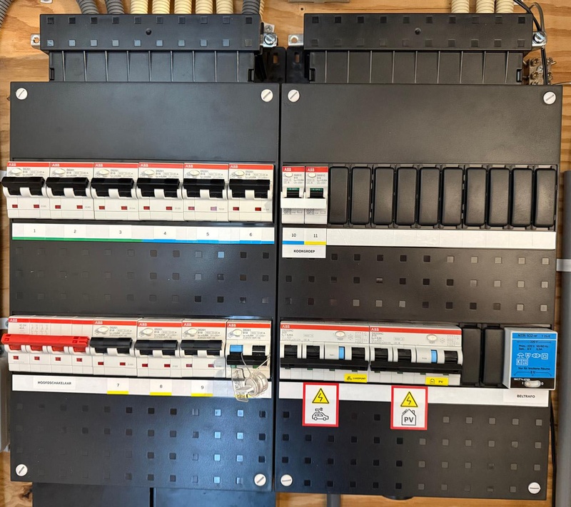

  • Sensai
  • Laatst online: 22:29
onetime schreef op vrijdag 8 augustus 2025 @ 19:47:
Zeker omdat je behalve PV ook aan een accu denkt, is het verreweg het beste om alles met alamats te doen. Dan hoef je niet na te denken over een remautomaat of zwaardere aardleks. Wel 6 of 10mm bedrading maar liefst en het simpelst met kamrails.
2x abb-lege-groepenkast-22x33cm-hld33
1x abb-hoofdschakelaar-mistral-lijn-4-p-40a-sd204-40
10x abb-aardlekautomaat-b16-1p-n-30ma-1-module
3x krachtgroep kook, pv, accu: abb-aardlekautomaat-3p-n-b16-ds-203nc-b16-0-03
1x (laadpaal) abb-aardlekautomaat-3p-n-b20-ds-203nc-b20-0-03
(edit: kamrails hangen af van plaatsing.)
eventueel : abb-overspanningsbeveiliging-4-polig-ovr-t2 , dan heb je 1 24 unts kast vol met 3fase elementen, en bijna de bovenste rij van de andere kast. En daar de onderste rij nog vrij. Ja dit is wat duurder, maar dan ben je helemaal het heertje en goed op alles voorbereid.
Of alle 3fase op de onderste rij en nog meters om accu en pv te meten boven deze alamats. Nog 6 units vrij.
Dit is het geworden:Afbeeldingslocatie: https://tweakers.net/i/s0hnSwCIwcYyHYjymF1jonHaxJQ=/800x/filters:strip_icc():strip_exif()/f/image/WeA85mPwowssmm0X6pyI20Gu.jpg?f=fotoalbum_large

Sensai schreef op donderdag 28 augustus 2025 @ 11:47:
Dit is het geworden:[Afbeelding]
Alleen maar automaten >:)
We hebben een 2 fase kookplaat aangeschaft, 3 fase kookplaten van 60 cm breed konden we niet vinden.
Gaskookplaat moet nog losgekoppeld worden...
PV en autolaadpunt gaan we nu over nadenken.
De automaat voor de PV is 16A/0,3A , die van de EV is 20A/0,03A
We hebben geen krachtgroep voor een accu want het plan is om een hybride inverter aan te schaffen en de accu en de zonnepanelen daar aan te hangen, 3 fase accu's zijn belachelijk duur!
Had persoonlijk wel gekozen voor een 3F+N alamat voor de kookplaat, deze heb je nu namelijk maar op 1F zitten met een kookgroep.
Dan had je op de resterende fase van je kookgroep 3F b.v. je oven kunnen plaatsen ;)
Annuk schreef op donderdag 28 augustus 2025 @ 12:13:
Als de kleurcodering iets betekent gok ik toch echt dat de kookgroep op 2 fasen is aangesloten. ;)
@Annuk Mag een installateur zijn InstallQ zegels eigenlijk wel hiervoor gebruiken? :P
Ja dat had mogelijk geweest , niet aan gedacht , maar de oven zit nu op een aparte groep 0p fase 1 en de kookgroep zit op fase 2 en 3 dus niet op maat 1 fase toch?
Zo te zien is dat de nieuwe 2P+2N alamat dus die is wel prima. Als die ook netjes over 2 fasen is verdeeld dan is het prima.

Xander schreef op donderdag 28 augustus 2025 @ 12:24:
Ja netjes he met die kleurtjes :P

Sensai schreef op donderdag 28 augustus 2025 @ 12:26:
Wel een beetje jammer dat je naast de hoofdschakelaar geen doorlopende gele streep hebt net zoals op de bovenste rij, dat je kookgroep 2 verschillende nummers heeft en dat de groepen voor PV en EV niet ook gewoon een groepsnummer hebben. :+ (Jaja zeuren op dit soort dingen is makkelijk)
Ik neem trouwens aan dat de aardrail tussen de behuizingen aan de binnenkant is doorverbonden? De hiervoor bedoelde verbindingsstrip zit er in ieder geval niet op.

Xander schreef op donderdag 28 augustus 2025 @ 12:31:
De hoofdschakelaar zou toch 3 kleurtjes moeten hebben?
Kookgroep met 2 verschillende nummers is slordig, ga ik regelen!
En nummers voor PV en EV ook...
Verbindingsstrip kaart ik ff aan bij de elektricien.
Bedankt voor het meedenken!!!

Sensai schreef op donderdag 28 augustus 2025 @ 12:44:
Ik bedoelde naast de hoofdschakelaar. Op de bovenste rij heb je een doorlopende groene en blauwe streep onder de groepen door, op de onderste rij naast de hoofdschakelaar heb je losse stukjes geel. :+ /OCD
Als er aan de binnenkant met draad een doorverbinding zit is daar in principe ook niets mis mee.
My Bad... Had niet al te goed gekeken dus blijkt 8)7
Annuk mompelt iets over pas geboren baby & weinig slaap momenteel
Hahaha inderdaad dat viel me wel op, lijkt me niet geheel het juiste gebruik van de zegels, maar het kan 7(8)7
Had het persoonlijk in ieder geval niet gedaan, en er b.v. even een tapje overheen geplakt.
  • Sensai
Xander schreef op donderdag 28 augustus 2025 @ 13:23:
Ik vind eigenlijk die losse stukjes duidelijker, maar je hebt gelijk alles moet hetzelfde zijn
En er is een interne doorverbinding

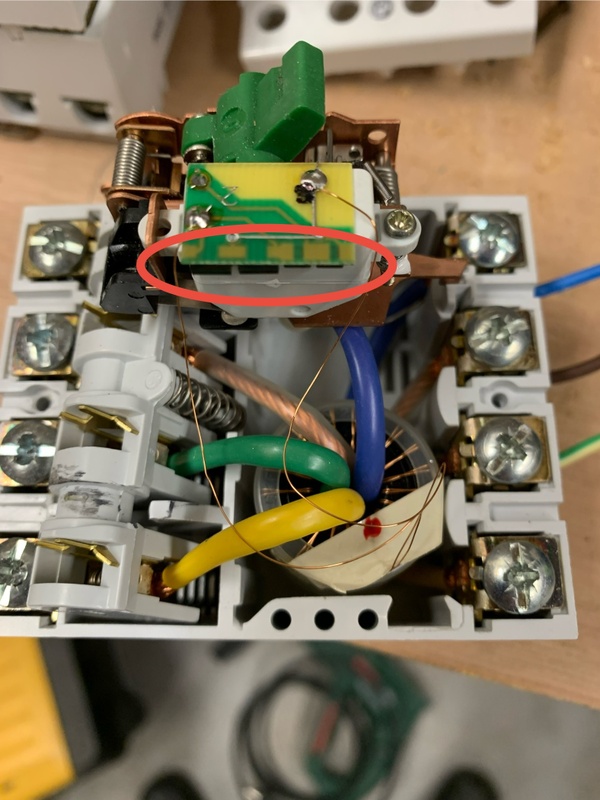

We moeten over naar 3 fase ivm warmtepomp. Daarnaast moet er sowieso een groep bij voor de airco op de 1e verdieping. Gewoon een gehele nieuwe kast of uitbreiden?
leonbong schreef op vrijdag 29 augustus 2025 @ 09:00:
De betrouwbaarheid van aarlekschakelaars is juist enorm hoog.
Wat heb ik dan een pech, dat ik al meerdere defecte aardlekschakelaars ben tegengekomen.
En ook 7% van de Deense huishoudens had blijkbaar uitzonderlijke pech dat hun apparaatje met "enorm hoge betrouwbaarheid" niet correct werkte. 4% kwam niet door de test, terwijl die nog wel tripten bij gebruik van de testknop.
Echter als je nooit iets test weet je niet of werkt. Jij maakt de aanname dat omdat het testknop heeft dat het onbetrouwbaar is, met testen maak juist iets betrouwbaar omdat je zekerheid creëert.
Wie doet hier nou aannames? :)
Ik test aardlekschakelaars, waaronder met externe apparatuur. Ik lees me in op het onderwerp en ik heb zelf zo'n testapparat. Dat ik aardlekschakelaars onbetrouwbaar noem, is niet omdat het een testknop heeft, maar andersom: ik gebruik de testknop en de test-instructie van de fabrikant als illustratie van de onbetrouwbaarheid.

Een enigszins verkleefde aardlekschakelaar of installatieautomaat doet langer over afschakelen. Bij een aardlekschakelaar van 30 mA moet het afschakelen bij AC-lekstroom van 150 mA gebeuren binnen 40 ms. Een installatieautomaat moet afschakelen binnen 400 ms (fout, NEN 1010 tabel 41.1, TN of TT met vereffening) of 100 ms (kortsluiting, EN 60898-1). En hoewel het binnen 0,4 of 0,1 seconde moet, is het niet meteen dodelijk als het toch eens wat langer duurt. Zelfs als ie helemaal weigert, heb je bij brand vaak nog wel een kans om het te overleven, terwijl een te trage aardlekschakelaar (zeker die van 30 mA of lager) je lot meteen kan bezegelen. Dat geeft installatieautomaten al een veel grotere marge voor defecten. (Voor het gemak van een makkelijkere uitleg ga ik ervan uit dat de aanraakspanning tijdens de fout laag genoeg blijft.)
Maar het grote verschil komt denk ik vooral van hoe het "muizenval"-mechanisme wordt getriggerd. Ik noem het een muizenval omdat het werkt met hetzelfde principe: het afschakelen zelf gaat met de veerkracht die in het ding is opgeslagen toen hij werd ingeschakeld, en mechanisch is er niet veel druk nodig om die kracht in één keer vrij te geven. Ook als je 'm handmatig afschakelt, worden de contacten inwendig met diezelfde veer geopend. Dat werkt, zolang het niet erg vervuild of extreem verouderd is, eigenlijk altijd wel.
Maar het automatisch triggeren van die muizenval wordt bij een aardlekschakelaar gedaan door een spoel die z'n energie ontleent aan dat kleine beetje lekstroom. Dat is relatief zwak ten opzichte van de kracht waarmee dat gebeurt bij overstroom in een installatieautomaat: bij overbelasting is dat door een sterke bimetalen strip en bij kortsluiting door een spoel waar dan de kortsluitstroom doorheen gaat.
Doordat het triggeren mechanisch zwakker is, kan een aardlekschakelaar ook dermate verkleefd zijn dat het 'm helemaal niet meer lukt om af te schakelen bij lekstroom. Bij mijn weten komt dat bij installatieautomaten niet of nauwelijks voor. (Maar al ruim voordat de aardlekschakelaar helemaal geen sjoege meer geeft, is ie al te traag geworden.)

pvg
Hier 2 3-fasen aardlekschakelaars (ABB 40A 30mA) in een onderverdeler in garage gehad die weigerden bij een test. Vervangen door nieuwe. Maar naruurlijk wil ik dan snappen wat er stuk is, dus open gemaakt. Tussen de “trafo” en de selenoid zat een gelijkrichter (enkele diodes). Alle diodes waren open contact… Ik vermoed door een blikseminslag (in de buurt?) oid.
Ik weet niet of alle aardlekschakelaars een gelijkrichter hebben, maar halfgeleiders zijn natuurlijk wel een zwakke schakel…
Edit: foto teruggevonden.
In de rode cirkel de diodes aan onderzijde van het printje op de selenoid. Onder zie je de “trafo” die op de verschilstroom werkt.
NB: mocht je zelf zo’n defect vinden, niet repareren maar geheel vervangen!
Afbeeldingslocatie: https://tweakers.net/i/xnMmIpxi1gpUS0BCYaFw6eKSMYU=/x800/filters:strip_icc():strip_exif()/f/image/mJLM77J1R6upQdDJAuidRHWO.jpg?f=fotoalbum_large
[ Voor 38% gewijzigd door pvg op 31-08-2025 11:16 ]
@pvg Bedankt voor de foto en het verhaal. Maar als je de specs kunt testen, kan je hem ook repareren...

  • Indoubt
  • Laatst online: 28-10 15:13
Indoubt
Always be indoubt until sure
Indoubt schreef op vrijdag 4 juli 2025 @ 15:25:
Om mijzelf even te quoten. (even feedback op hetgeen ik heb gevonden)
12 groepen waarvan 1 leeg(ook geen passchroef (moer) erin) , 10 struks zijn 6 A smeltzekeringen, slechts 1 is er een 10 A smeltzekering. Alle smelt zekeringen hebben de bijbehorende passchroef.
Aparte installatie waar in de toekomst vast nog eens wat aan gaat veranderen. De 3x16A netbeheerders aansluiting is natuurlijk wat apart en verklaart de 6A smeltzekeringen. Misschien kan die worden veranderd maar dan moet er ook wat aan de huisinstallatie gebeuren. Alle kabels lopen over de muur wat niet zo vreemd is bij massief houten balken muren.
Ik heb een doucheboiler geinstalleerd met 1500w vermogen maar electrisch is die nog niet aangesloten. Daarvoor zal 6A misschien al te krap zijn.
@Juerd en @onetime
Ik quote mijzelf nog maar even
Ik heb inmiddels contact gehad met een lokale installateur. Deze gaat voor mij volgend jaar een nieuwe moderne groepenkast plaatsen.
De oude keuken boiler met perilex stekker draaide waarschijnlijk op 2 fasen en iet op 3. Maakt niet uit want die is nu toch weg en vervangen door een eenfase 1500 watt doucheboiler.
Ik heb nog een apparaat gevonden met perilex stekker en wel de tweepits kookplaat met oven. Deze is mogelijk wel op 3 fasen aangesloten.
Selectiviteit zoals in NL geld hier niet. Het is zelfs toegestaan om een 16A "huis" zekering achter een 16A netwerkzekering te hangen. Je mag zelfs de netwerkzekering vervangen als dat nodig is al schijnen die wel wat robuuster en andere karakteristiek te hebben dan de groepenkast zekeringen. Inmiddels zijn dat trouwens automaten want ze zijn bij mij in juli ergens vervangen door de netbeheerder.
Echter: een "normaal" wandkontaktdoos mag maar met maximaal 13A afgezekerd zijn. Die mag dan wel weer op een 1,5mm^2 kabel mits volkoper. Die 13A door 1,5mm^2 is hier gebruikelijk.
Ik heb enkele stukken kabel reeds vervangen door de volkoper 1,5mm^2 om enkele wandkontakt dozen te vervangen. Soms zaten er ook doorverbindingsdozen tussen en dat vindt ik geen goed idee met wat zwaarder belaste stopkontakten. Hier staat een elektrische radiator op.
De kosten van vervanging van de groepenkast vallen mee, al moet ik de uiteindelijke prijs nog horen maar indicatie was 750-800€ (waarschijnlijk ex 25% BTW) maar inclusief plaatsing voor 3 fase kast met hoofdschakelaar en aardlek en 14 groepen. Klinkt veel maar hier gaat alles elektrisch, koken, warm water, verwarming en eigen waterpomp etc.
