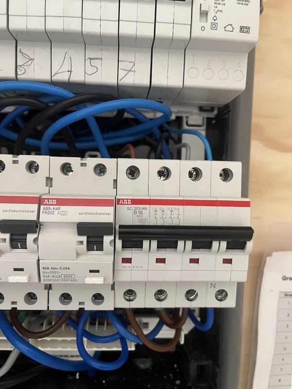

jadjong schreef op maandag 9 juni 2025 @ 19:51:
Als je het hele verhaal niet hebt gelezen doe je toch ongeveer hetzelfde als wat je bij anderen niet zo netjes vindt? :+
TLDR:
Chefke post foto van ABB groepenkast met daar in een Emat aardlekschakelaar, twee onafhankelijke automaten als kookgroep en daar onder een stel kamrails waar de plastic behuizing de overtocht niet heeft gehaald. Daarna weet chefke nog een foto boven water te toveren van de groepenkast voordat de keukenleverancier langs is geweest. Daar zit een mooie 3P B16/30mA in en als extra hint heeft de originele installateur er zelfs een sticker "kookgroep"onder geplaatst. Kat in het bakkie voor de professional die kleur op kleur monteert....
Nu je wel de info hebt, welke reden kan een installateur hebben om het bestaande spul te vervangen voor iets wat minder goed voldoet en ook nog eens belabberd aangesloten is?

LigeTRy schreef op donderdag 19 juni 2025 @ 11:32:
Daar ben ik weer, ik heb me expres een beetje onthouden van bij elke scheet een update plaatsen, ik merkte dat dat mijn gemoedstoestand niet ten goede kwam.
Er is redelijk wat heen en weer gemaild met de keukenboer, maar vanochtend werd ik gebeld door de elektricien.
Die gaf aan dat de keukenboer wou aanbieden om een keuring te laten uitvoeren door een 3e partij om te laten zien dat het allemaal wel goed zou zijn zo, maar hij had zelf ook het licht gezien. Dat het wellicht veel makkelijker is om gewoon die krachtgroep er terug in te schroeven en verder gedoe/discussie achterwege te laten, een uur later stond hij op de stoep, en nog een uurtje was ik van de emat troep af:
Wat een gedoe, ben blij dat het voorbij is :)
Dank allemaal voor het meekijken/adviezen, we zijn weer een flink stuk wijzer (en ouder) geworden
Ik wil niet heel vervelend zijn maar dit is geen aardlekautomaat. Dit is dus niet degene die hij er zelf uit heeft geschroefd.
Kijk naar het verschil in je eigen foto die je had geplaatst:
[ Voor 9% gewijzigd door adjego op 19-06-2025 11:37 ]

adjego schreef op donderdag 19 juni 2025 @ 11:36:
ugh.... idd een installatiautomaat 8)7 8)7 8)7 8)7 8)7 8)7 direct na de hoofdschakelaar.
Thanks voor het scherpe oog..
Meteen even gebeld, en hij gaf aan dat dit mag bij vaste apparaten (al kan ik me voorstellen dat je het wel gewoon wilt). Het is niet de automaat die er in zat, maar ik ben er eigenlijk even helemaal klaar mee. Ik ga binnen enkele jaren toch de meterkast opnieuw laten doen ivm een 3 fase thuisaccu, dan ga ik me hier wel weer druk om maken
[ Voor 23% gewijzigd door LigeTRy op 19-06-2025 11:47 ]

LigeTRy schreef op donderdag 19 juni 2025 @ 11:39:
Volgens mij mag dat alleen als ze kunnen aantonen met een meetrapport dat je aard-weerstand laag genoeg is, zo niet ten tijde dus een aardlekautomaat. (En er zit maar een slordige €80 verschil in prijs bij SV tussen de alamat en de gewone automaat).
Afhankelijk van de circuitimpedantie is deze oplossing potentieel véél gevaarlijker dan wat er hiervoor zat. Als de circuitimpedantie niet voldoende laag is om bij sluiting naar aarde de automaat tijdig te laten trippen, kan een defect in de kookplaat er voor zorgen dat je hele aardingsinstallatie onder spanning komt te staan.
Ik kan het op je eerdere foto's net niet zien, maar steekt er toevallig een aardklem uit de rechter zijkant van je hoofdzekeringenkast en is deze aangesloten? Dan heb je een TN-stelsel (aarding geleverd door de netbeheerder) en zal het wel goed zitten met de circuitimpedantie. Anders in een TT-stelsel zou ik er niet gerust om zijn.
Een vast aangesloten apparaat, of iets met een contactdoos voor specifiek gebruik, mag inderdaad zonder aardlekbeveiliging worden aangesloten, maar alleen als de ZS laag genoeg is en de automaat de foutbescherming kan verzorgen. Is die waarde boven een bepaalde grens, dan moet er een aardlekbeveiliging bij voor de foutbescherming (die mag dan eventueel 300 mA zijn ipv 30 mA).
Misschien heeft de elektricien dat gemeten... Maar het is moeilijk om iemand te vertrouwen die een ding t.w.v. 115 € van je wegneemt, en dan na veel moeite een ding van 27 € teruggeeft en doet alsof dat hetzelfde is. Ik snap wel dat je helemaal klaar bent met zo'n figuur.
Overigens kan een 30 mA aardlekschakelaar je leven redden, ook als die niet verplicht is.

Juerd schreef op donderdag 19 juni 2025 @ 14:44:
Nja dit dus, toen hij vanochtend belde vroeg hij nog 2x of ik de alamat nog had liggen, want hij lag niet in zijn bus. Paar keer aangegeven dat ik hem had meegegeven omdat ik op dat moment niet de waarde wist en "jullie er meer aan hebben dan ik". Uiteindelijk was het een "ik regel wel wat", eentje die hem 80 piek heeft opgeleverd dus.
Ik heb er niet naast gestaan dus weet ook niet of er is gemeten. Even kort onderzoek gedaan en als ik een ruimte schatting maak heb ik nog geen 25m draad (retour) naar de kookplaat, als ik verschillende LLM's hiernaar vraag (en daarna zelf verifieer) zit de foutstroom op het circuit ruim boven de uitschakelgrens van de B16 automaat.
De laatste beerput dan, de draad naar de kookplaat lijkt erg op 1,5mm2 draad. toen ie op 2 fase aangesloten zat had ie mooi 3800 watt per draad gepakt. Dat is nu op 3 fase een stuk beter (2533 vind ik alsnog veel voor 1,5mm2, maar is een stuk beter). De momenten dat ik alle pitten voluit gebruik zal amper/nooit voorkomen, maar had daar ff 2,5mm2 neergelegd denk ik dan...

LigeTRy schreef op donderdag 19 juni 2025 @ 15:51:
LLM's vragen om hulp bij elektra is levensgevaarlijk. Je kan helemaal niet zomaar het antwoord verifiëren als je zelf de kennis niet hebt.
In Nederland zijn TT-stelsels gebruikelijk. Onderdeel van het foutstroomcircuit is dan de verbinding met de daadwerkelijke aarde (ja, de planeet), die gemaakt wordt met een aardelektrode. Daar komt inderdaad de bedrading nog bovenop, maar je moet wel erg riant wonen voordat dat een probleem wordt qua lengte bij een B16.
Het is bij TT onmogelijk om een goed beeld van de Zs te krijgen met een berekening. Alleen met een meting (van de aardelektrode of het gehele circuit) kom je tot het juiste getal. Helaas gaat dat niet met een multimeter, maar heb je een dure installatietester nodig.
Als je toevallig op een TN-aansluiting zit, dan kun je er zonder meting van uitgaan dat 't goed zit, omdat de verwachte foutstroom dan gelijk is aan de verwachte kortsluitstroom. (Uitgaande van de Nederlandse situatie met aardedraad net zo dik als de fasedraad.)

Juerd schreef op donderdag 19 juni 2025 @ 16:30:
Dank voor je zorgen, voor de volledigheid, ik heb een TN stelsel (werd eerder ook al gevraagd), vandaar dat ik er met deze berekeningen wel vanaf kwam. Met TT had ik dat natuurlijk niet zo kunnen doen.

Vandaag een klus gedaan voor een klant, buiten wandcontactdoos op een eaton 16C aardlekautomaat die gebruikt wordt voor een granny charger. Bij het monteren van de alamat kwam ik een heel raar constructie tegen. Bij een recente uitbreiding heeft een ander elektricien wat extra groepen toegevoegd voor elektrisch koken en vaatwasser. Wat ik raar vond is dat er een 16B aardlekautomaat gebruikt wordt als aardlekschakelaar die dan 4 16C automaatjes voedt waarbij 2 automaatjes met een bruggetje omgetoverd zijn tot een fornuisgroep.
Iemand dit wel eens tegen gekomen? Schijnt een elektricien die ze op facebook vonden. Ik heb ze aangeraden om die alamat te vervangen voor een normale eaton aardlekschakelaar. Betreft de hager groepenkast links.

  • jadjong
Ah, Beun de Haas was vergeten materialen te bestellen en dit vond hij op het laatste moment nog in zijn bus.

Wat een treurige kast. Maar goed, ik neem aan dat deze klant niet zit te wachten op mensen die zeggen dat het te ver verouderd is. Ook dan moet je zelf natuurlijk wel goed werk blijven leveren. Die aardlekautomaat gaat niet vervangen worden.

blackshelve schreef op zaterdag 21 juni 2025 @ 20:39:
Ja, deze ken ik inderdaad ook. Heb deze situatie al eens eerder gehad bij een zwager van me, echter dan met EMAT onderdelen...

Juerd schreef op zondag 22 juni 2025 @ 14:28:
Kijk nou, een EMAT EA16-32 en EMAT 63 A schakelaars in een verdeler met verder andere merken. Geïnstalleerd door een PV-installateur, toevallig? Oftewel, is deze unidirectionele EA16-32 voor de PV-groep? Zo ja, weet dan dat deze daar ongeschikt voor is.
Er is wel meer wat mis is. Ben bang dat ze niet hier geld aan willen besteden. Het werkt al 3 jaar goed volgens hun...
blackshelve schreef op zondag 22 juni 2025 @ 18:09:
Het kan z'n veiligheidsfunctie niet betrouwbaar uitvoeren, als die aardlekautomaat die ongeschikt is voor PV, inderdaad voor PV is gebruikt.
Het werkt nu wellicht zo goed als een versleten klimtouw. Je merkt daar helemaal niks van, zolang je niet valt.
Ze kunnen ook de groepenkast verwijderen dan, en gewoon de draden splitsen en klaar. Ook dat zal 3 jaar prima kunnen werken. Maar als je die beveiliging nodig hebt blijkt die ineens toch wel "handig" te zijn.

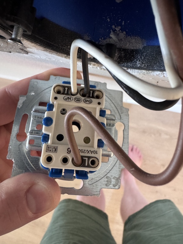

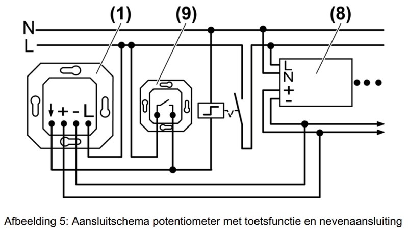

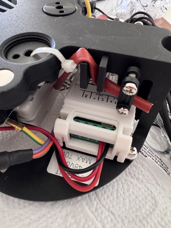

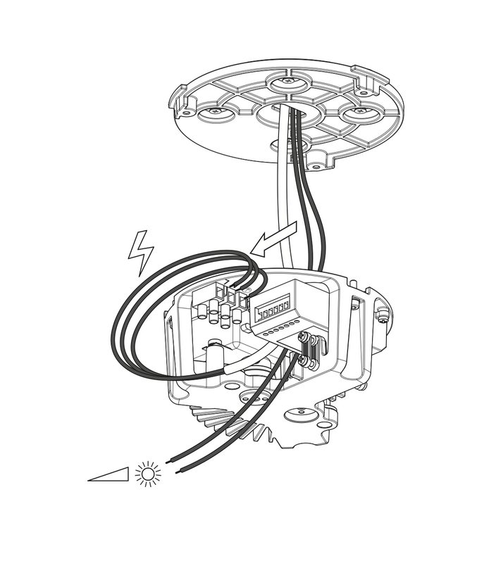

Wij hebben een keukenlamp binnen gekregen waarbij een dim module zit.
De huidige keukenlamp heeft twee schakelaars, eentje wanneer je binnenkomt en eentje in de keuken zelf.
Nu wilt mijn vrouw het volgende:
1) de schakelaar bij binnenkomst moet de lamp alleen uit en aan kunnen doen
2) De schakelaar in de keuken zelf moet kunnen dimmen.
Ik zou het zelf overigens gewoon op beide knoppen willen kunnen doen. Ik begrijp alleen iets niet vanuit de installatietekening.
1) Kan dit? dus door twee dimschakelaars te monteren met een fase en schakeldraad?
Figuur 2E (zie volledige installatie) https://dam.flos.net/damf...ENTS_SMALL_ROSE_34286.pdf
1) Komen de draden van de schakelaars? en 2) welke draden zijn dit (los van de fase/ nul en aarde die we al aan hebben gesloten).

Smartbikers schreef op maandag 23 juni 2025 @ 19:14:
Hoi,
Je moet de bedrading anders aansluiten. Er zitten nu 2 schakelaars aangesloten als 'hotelschakelaars'.
Als je geluk hebt loopt alle bedrading richting schakelaars via de centraaldoos boven de lamp.
Als je nog een keer geluk hebt zit er op de schakelaar 'bij binnenkomst' een bruine en twee zwarte aders Eén van de zwarte aders vervalt en de andere zwarte gebruik je om de lamp te schakelen..
De andere schakelaar moet je vervangen door een pulsschakelaar. Eén van de drie zwarte aders vervalt. De andere twee zwarte aders sluit je aan op de contacten P1 en P2 van de lamp.

  • carefree7
  • Registratie: Augustus 2022
  • Laatst online: 28-10 13:30
Vliegvlug schreef op dinsdag 24 juni 2025 @ 09:37:
Daar is geen zinnig woord over te zeggen zonder meer details.
En als leek is dat inderdaad lastig in te schatten.
En een component van 8 euro laten plaatsen wat €60 kost is niet gek als je voorrijkosten, uurloon en winstmarge meeneemt.
Juerd schreef op dinsdag 24 juni 2025 @ 09:48:
@carefree7 Je kan als leek niet zomaar checken of de elektricien gelijk heeft, maar in het algemeen kun je ervan uitgaan dat een installatie van voor circa 1997 sowieso niet voldoet aan de huidige veiligheidsnormen. Bovendien hebben de componenten niet het eeuwig leven, en is na 15 à 30 jaar preventief vervangen geen gek idee. Tot slot is het vaak makkelijker en daarom goedkoper om de hele kast te vervangen dan alleen een paar onderdelen en gelden bepaalde garanties alleen als je alle onderdelen uit dezelfde serie hebt.
Je geeft veel te weinig informatie om inhoudelijk te kunnen oordelen. We kunnen bijvoorbeeld niet checken welke prijzen jij hebt gevonden en of die redelijk zijn voor wat je krijgt. Heb je online kwaliteitsmerken of B-merken gevonden? Het is gebruikelijk dat een elektricien een marge rekent voor de garantie aan huis die die levert, bovenop prijzen die je zelf zou kunnen vinden.
Post anders eens wat foto's van voor en na de wijziging, voor een inhoudelijke second opinion.
Goed om te weten dat het misschien legitiem is. Hij heeft deze 4 schakelaars geïnstalleerd en inclusief 1 uur werk kostte dat 700 euro. Ik heb geen foto van de oude opstelling.
Afbeeldingslocatie: https://tweakers.net/i/58nHBeTk3Q7KfoJXGIIjZ85467A=/fit-in/4920x3264/filters:max_bytes(3145728):no_upscale():strip_icc():strip_exif()/f/image/ZHy0x3YzDI9tTujtjjP0uVaF.jpg?f=user_large
[ Voor 7% gewijzigd door carefree7 op 24-06-2025 11:01 ]
@carefree7 In de bestaande kast? Da's stevig aan de prijs dan, als dit alles is. Voor 700 € zou ik een compleet nieuwe groepenkast verwachten.
  • adjego
  • Laatst online: 07:51
carefree7 schreef op dinsdag 24 juni 2025 @ 10:56:
Wat een bedrag joh! Dit zijn inderdaad meer bedragen voor een volledige kast dan alleen maar wat componenten vervangen of toevoegen.
Even ter beeldvorming kwa huidige prijzen:
- Aardlekschakelaar: 27 euro (meest linkse)
- Automaten 4x: 8,50 euro per stuk.
Totale kosten aan materiaal: 61 euro |:(
[ Voor 11% gewijzigd door adjego op 24-06-2025 11:15 ]

  • Vliegvlug
  • Laatst online: 08:13
@Juerd dat vind ik ook maar voor een complete groepenkast vervangen juist goedkoop.
Gelukkig is het met ABB wel een degelijk merk, geen EMAT of consorten! (y) :)
  • leonbong
  • Laatst online: 29-10 20:37
Hoop geld (eigenlijk te veel) maar er is gelukkig geen troep geleverd.
Waarschijnlijk geen beun haas aangezien het kenmerk van beun hazen is goedkoop en troep leveren.
  • John245
  • Registratie: Januari 2020
(overleden)
80 Euro materiaal
75 Euro voorrijkosten
545 uurloon
Ik ga me laten omscholen :)
  • devriesjande
  • Laatst online: 01:48
John245 schreef op dinsdag 24 juni 2025 @ 11:51:
80 Euro materiaal
545 uurloon
Je vergeet het 'Klein materiaal'.🙂
  • carefree7
Bedankt allemaal. Gezien hun oneerlijke prijsstelling heb ik niet echt veel vertrouwen in hun bewering dat dit überhaupt vervangen moest worden.

  • Smartbikers
  • Registratie: April 2020
  • Laatst online: 26-10 19:10
devriesjande schreef op maandag 23 juni 2025 @ 23:32:
Het is op dit moment als volgt aangesloten
Links
Afbeeldingslocatie: https://tweakers.net/i/R2gJtq5-1XorJadSRkoFGJEUmmE=/x800/filters:strip_icc():strip_exif()/f/image/m3MDN8eS48dWRxj1JsTFaEXW.jpg?f=fotoalbum_large
Rechts
Afbeeldingslocatie: https://tweakers.net/i/ddCu5S5D0_On_H-jeZJ2yjzS9wE=/x800/filters:strip_icc():strip_exif()/f/image/16WSuVYxe6tnQFJj9366DWXT.jpg?f=fotoalbum_large
Afbeeldingslocatie: https://tweakers.net/i/bCyUwHe2H_3V9N4PQrxwlR-4Fls=/x800/filters:strip_icc():strip_exif()/f/image/O5uRgT1LHMVDqmk0iNd8WUls.jpg?f=fotoalbum_large
En ik heb een flos onderdeel met fase nul en aarde aansluiting
En de dimmodule met de volgende aansluitingen
Afbeeldingslocatie: https://tweakers.net/i/gahUkngIPoAg3fO2SJElf2aRZ_U=/x800/filters:strip_icc():strip_exif()/f/image/V829SwEfwKj36QgyLNNp4Jdk.jpg?f=fotoalbum_large
Afbeeldingslocatie: https://tweakers.net/i/GGxiODroR4VLwPHw7Pi1VGErNU4=/x800/filters:strip_icc():strip_exif()/f/image/e8uObBO3tWjUYNfJP5W8fbT4.jpg?f=fotoalbum_large
Als ik twee dimmers wil hoe kan ik dit het best aansluiten ?
Fase, aarde en nul op kroonblokje, maar pak ik die uit de lasklem of ? en wat daarna? Welke draden moeten naar de dim module ?
[ Voor 20% gewijzigd door Smartbikers op 24-06-2025 20:17 ]
  • devriesjande
Op twee plaatsen dimmen kan ook. Dan moet je de lamp rechtstreeks op de spanning aansluiten. En twee pulsschakelaars monteren. Volgens je tekening loopt de bedrading tussen de twee schakelaars niet via de centraaldoos boven de lamp.Je moet daarom vanaf de centraaldoos twee aders naar elke schakelaar trekken. En parallel aansluiten op P1 en P2.

devriesjande schreef op dinsdag 24 juni 2025 @ 21:02:
Ik denk toch dat ik maar 1 draaiknop neem en 1 drukknop. Als ik bij de drukknop zou willen draaien dan moet ik om de hoek kijken om te zien wat er gebeurt met de lamp, dat vind de vrouw achteraf gezien ook niet handig.

Hoi,
Ik heb weer het e.e.a. uitgezocht mbt het kunnen dimmen en de volgende tekenen gemaakt.
We hebben een Floss arrangement lamp waar de leddimmer kit (1-10v) in de kap zit en ook een fase/nul/aarde naar een powersupply kit.
We willen:
1) 1 schakelaar hebben met een 1 en uit knop
2) 1 dimmer hebben in de keuken waarmee we de lamp (net als bij 1) ook aan en uit kunnen zetten maar ook kunnen dimmen.
Ik kom nu op het volgende schema uit en wil dit graag bij jullie valideren. Is dit logisch of maak ik ergens een denkfout (twijfel zit vooral bij de twee schakeldraden bij de dimmer waar die heen moeten en de bruine fase draad.
Bovenaan zitten diverse lasklemmen fase, nul en aarde.
Alvast dank voor het meedenken Afbeeldingslocatie: https://tweakers.net/i/u4UqxkBhbtIFJdSy_Y9FZjNVoLw=/x800/filters:strip_icc():strip_exif()/f/image/lcH9DS4j1TPsfmO9D4GGOYsb.jpg?f=fotoalbum_large

@Smartbikers Dat gaat niet werken zo. De middelste twee pinnen vormen puur een aan-uit schakelaar bedoelt om de L naar de driver mee te schakelen. Plaatje uit de handleiding:
Afbeeldingslocatie: https://tweakers.net/i/IZrsQmpg-hnVDmk-L-xkbjnMLls=/fit-in/4000x4000/filters:no_upscale():strip_exif()/f/image/KjNlRVPdxqndkgJFQUBW0DH9.png?f=user_large
De Gira oplossing is dat je voor de versie gaat met toetsfunctie (0308 00) aan een stroomstootschakelaar waar je dan ook een extra pulsdrukker op aan kunt sluiten:
Afbeeldingslocatie: https://tweakers.net/i/M-e19eYp9PV6lNEzQqp7uxOfAzw=/800x/filters:strip_exif()/f/image/WINm3UVNq2mbUhaB2D4LngFc.png?f=fotoalbum_large
Als alternatief zou je gewoon de wisselschakeling kunnen houden en de 0-10V Potentiometer er naast plaatsen. Indrukken heeft dan alleen geen functie.

  • Smartbikers
devriesjande schreef op donderdag 26 juni 2025 @ 23:45:
@Smartbikers
Ik heb je vraag eerder al beantwoord.
Je moet naar de schakelaar een zwarte draad trekken rechtstreeks naar de lamp. In plaats van de dimmer kan je het beste een pulsschakelaar plaatsen. En met twee aders op de klemmen P1 en P2 aansluiten.
Wat bedoel
Je met zwarte draad rechtstreeks naar de lamp?
Ik heb op de lamp een power module die ik aansluit met fase nul en aarde.
Ik heb ook een dimmodule. En vanaf daar horen draden naar de lamp te lopen.

@Smartbikers Hij bedoelt dat je dimmermodule ook al een ingang heeft voor een pulsdrukker. Die naar twee plekken brengen is ook een optie.

@Smartbikers
Wat ik bedoel is het volgende:
Op 1 van de huidige schakelaars zit een bruine draad. Vanaf deze schakelaar gaan 2 zwarte draden naar de andere schakelaar. Volgens je tekening lopen deze draden niet via de lasdoos boven de lamp maar rechtstreeks tussen de twee schakelaars. Ze zijn daardoor niet te gebruiken in de nieuwe situatie. Er moet vanaf de schakelaar waar de bruine ader op zit een nieuwe zwarte draad komen die je aansluit op klem L van de lamp. Zo kan je de lamp aan en uit zetten.
Om de lamp te dimmen heb je een dimmodule gekocht.
Deze dimmer kan je via twee aders aansluiten op de 0-10 volt contacten van de lamp.
Wat ook kan is het plaatsen van een terugverende pulsschakelaar. Door deze schakelaar in te drukken kan je de lamp dimmen. Van deze schakelaar moeten twee draden lopen naar de aansluitingrn P1 en P2 van de lamp.

devriesjande schreef op vrijdag 27 juni 2025 @ 09:20:
@Smartbikers
Dankje! Ik ga even wat uittekenen om te checken of ik het goed begrijp. Lijkt me goed om uit de pulsschakelaar te gebruiken ipv een dimmer zo te lezen.

Ik wil in m’n garage een onderverdeler plaatsen. M’n hoofdzekering is 3x25A, wordt misschien nog 3x35 in de toekomst. Ik wil met 3 fasen naar de garage.
Als ik een B20A automaat in de meterkast doe, en onderverdeel met aardlekautomaten in de garage (16A of minder) zit ik dan goed?

Frantic schreef op vrijdag 27 juni 2025 @ 12:54:
Ja. Je hebt de kabel naar de schuur beveiligd. Een 2,5mm2 kabel kan 20A aan. En de eindgroepen blijven ook een soort van selectief t.o.v. de hoofdzekering.
Klein voorbehoud, als jouw garage 50+ m bij je huis vandaan staat kunnen er andere zaken gaan spelen.

MeTooPV schreef op vrijdag 27 juni 2025 @ 13:38:
Tnx,
Garage is gewoon aangebouwd en er liggen loze leidingen 👌
