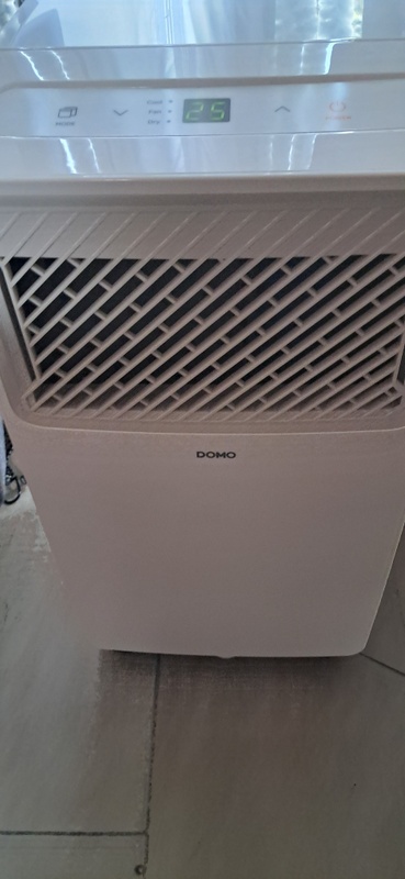

Vorig jaar een mobile airco van domo DO 10160 aangekocht, nooit gebruikt gisteren voor de eerste maal gebruikt in onze veranda 20 vierkante meter, airco kan tot 35 vierkante meters gebruikt worden.
ingesteld op 17 graden , het heeft 5 uur staan draaien zonder enig resultaat , op het dak ligt een zeil, om de zijkanten screens en gordijnen.
radeloos vandaag terug naar de winkel ermee, toestel schijnt te licht te zijn met 9000 btu, heb hier nog een model staan met 12000 btu.
goed en wel maar zal dit werken en hebben maar een airco nodig

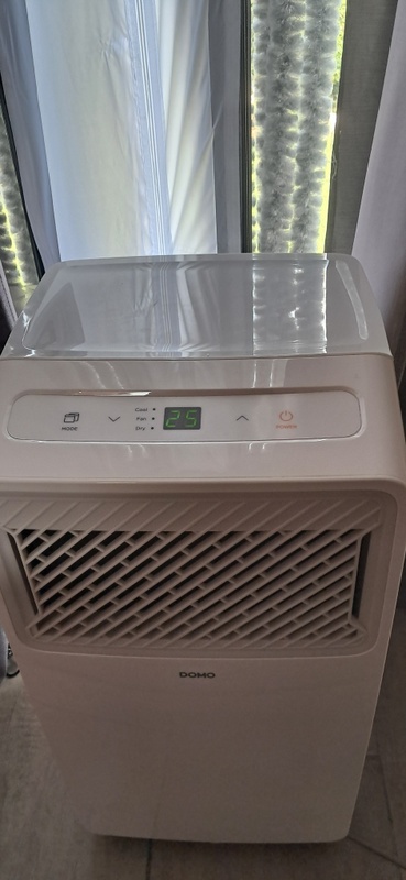

dus de veranda hangt aan een dak waaronder 8 vierkante meter is
de veranda is 12 vierkante meter, afgedekt met zeil en screens zie foto's
wanden zijn in polycarbonaat
slang door de schuifdeuren met hulpmiddel
er komt koele lucht uit en buiten warme
airco staat midden van een zijkant van de veranda

Ik ben bang dat een simpele mobiele airco niet zal kunnen opboksen tegen alle warmte die door zo'n glazen/polycarbonaat aanbouw naar binnen komt. Die geadverteerde capaciteit qua aantal vierkante meter zal uitgaan van een ruimte binnen in huis, met dus veel minder instraling van warmte en veel betere isolatie.
Sowieso wordt alle warme lucht die de airco naar buiten blaast vervangen door lucht van elders (uit de rest van het huis, maar in dit geval waarschijnlijk vooral van buiten), waardoor de efficiëntie van dergelijke airco's sowieso al erg beperkt is.
Misschien dat een split unit airco hier nog iets van kans maakt om de boel koel te houden, maar een mobiele unit is verspilde energie vrees ik.

Hij werkt gewoon naar behoren. Zo'n ding koelt vrijwel niet doordat hij warme lucht naar binnen zuigt.
Alleen als je in de vries gaat zitten is het lekker fris. Maar een kamer afkoelen kan hij niet echt.

9000 btu is ongeveer 2,6kW koelvermogen; als ie dat al haalt. Voor een dergelijke ruimte veel te weinig.
Zelfs met die 14000 (4,1 kW) gaat hij het niet redden.
Ik zou eerst beginnen met fatsoenlijke zonwering aan te brengen aan de buitenzijde; een groot schaduwdoek of zonwering met zuignappen bv.

Daar wordt het als het buiten 4 graden is en zonnig ontspannen 24 graden. Als we de zonneschermen en screens dichtgooien en buiten is het 26 graden dan wordt het binnen makkelijk tegen de 40, met zonnescherm open en de schuifwand dicht hebben we per ongeluk de 60 graaden al eens aangetikt.
Vroeger zat ik zelf in de koeltechnische wereld en heb in een duister verleden wel eens gerekend aan koelinstallaties of wat voor vermogen er nodig is.
Als je zo'n serre terug wilt koelen moet je een airco hebben van minimaal 7kW, dat is dus bijna 25000btu, dus je moet een unit hebben die 3 x groter is dan wat er nu in staat. Hierbij moet ik aangeven dat je dan praat over een split-unit! Verder zal er een behoorlijk windje staan in je serre daar je nogal wat lucht per seconde verplaatst moet worden.
Feitelijk wat je probeert is een broeikas terugkoelen met een ijsblokje. Je hebt een ijsberg nodig.
