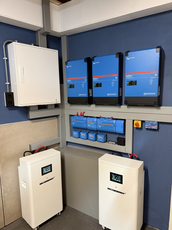

Ik heb afgelopen weekend mijn Victron systeem in bedrijf genomen.
Ik ben helaas niet zo blij met de herrie die er vanaf komt.
Afbeeldingslocatie: https://tweakers.net/i/OdKNpNOi-cmEHSL3P03fILPKG1k=/x800/filters:strip_icc():strip_exif()/f/image/MNPXV2UH8WXc3D01VcKgqBBk.jpg?f=fotoalbum_large
Het systeem hangt in mijn garage. De garage is aanpandig aan mijn huis, maar wel met een geïsoleerde spouwmuur (dus dubbele muur) er tussen. En het systeem hangt niet eens aan de dragende muur (niet tegen mijn huis), maar aan een niet-dragende tussenmuur (die ook niet op mijn fundering staat). Toch voel en hoor ik de resonantie van het systeem op de eerste verdieping in mijn slaapkamer. En in de woonkamer is het ook hinderlijk aanwezig.
Als het systeem hard aan het werk is wordt het erger, maar ik lijk meer last te hebben van de transformator resonantie (trillingen/ coil wine) dan de fans (lucht verplaatsing).
Om het ventilator geluid te verminderen ga ik sowieso voor een fan-mod en zal ik 2 x 80mm fans per omvormer in het onderste rooster plaatsen, maar voor de trillingen zelf zit ik met een uitdaging.
Het geluid is dusdanig dat een simpel rubber ringetje niet gaat helpen. Ik denk echt dat ik compleet van de starre verbinding met de muur af moet en hem geisoleerd moet gaan ophangen.
Ik wil echter geen houten plaat tegen de muur ivm brandveiligheid. Ik zoek dus het liefst naar een beter alternatief. Maar ik heb ook weer een serieus probleem als de omvormer ineens 4 cm van de muur af gaat komen. Dan ben ik bang dat mijn DC kabels niet meer gaan passen, en dat ik dan daarnaast ook nieuwe kabelgoten moet gaan monteren.
Dus iemand hier nog een goede oplossing om het beter trillingsvrij te monteren zonder ineens heel erg van de muur af te komen?

Het grootste probleem qua lawaai is resonantie van de transformator. Door de MP op rubber te monteren en in rubber vast te schroeven zodat er nergens een directe verbinding is met de muur kun je die trilling goed dempen. Dat zou ik eerst doen en die ventilator even laten voor wat het is. Eén ding tegelijk aanpassen.
mijn antwoord is dus nee, boel moet van de muur om rubber te plaatsen.

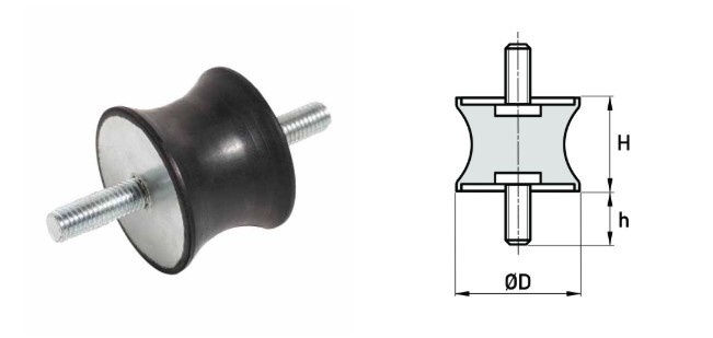

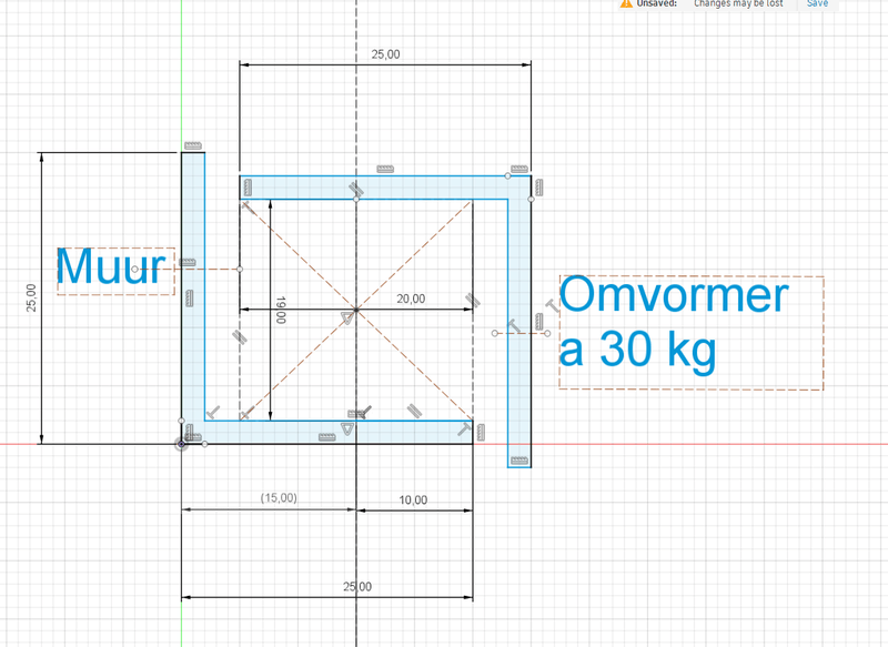

Iets van de muur af is geen probleem. Max 25 mm bijvoorbeeld. Maar wat voor oplossingen zijn hiervoor?
Dit soort trillingsdempers werken niet met een verticale last.
Afbeeldingslocatie: https://tweakers.net/i/CbyrQglQwA7FYCE1AJpz709kbZk=/fit-in/4920x3264/filters:max_bytes(3145728):no_upscale():strip_icc():strip_exif()/f/image/G7dMSistxZKPt9nXmmND5QOd.jpg?f=user_large
Zit er nu aan te denken om een aluminium hoekprofiel van 25x25x3 tegen de muur en omvormer aan te schroeven, en dan dit soort trillingsdempers er tussen te doen. Twijfel alleen nog even of ik het aandurf om 90 kg aan een aluminium hoekprofiel te hangen.. Totaal zal dan zo'n 30 mm van de muur af komen, wat al kritisch wordt met de DC kabels..

Ik heb deze gebruikt op de 5 ophangpunten van de multiplussen en ik hoor het minimaal.
Afbeeldingslocatie: https://benem.nl/media/bss/webp/media/catalog/product/cache/ef2c42a7a6b1fe3f818cf8ec198103b7/t/r/trillingsvrije_pluggen_14_x_50_set_4_stuks_1.webp
Ik heb wel de 4k5 bakken en die staan bekend dat de resonantie minder hoorbaar is. Verder is onze situatie vergelijkbaar als bij jou, dus garage aangrenzend aan keuken, . Multiplussen hangen zelfs tegen de muur (geïsoleerd met spouwmuur) waar de keuken aan grenst. De deur tussen keuken en garage is wel zo'n zware brandwerende deur.
Als ik buiten de garage ben hoor ik niets meer van de resonantie, alleen lichtjes wanneer ik meer dan 7kw omvorm, dan springen de fans aan.
Ik wou eigenlijk zo'n trillingdempers gaan gebruiken. Hoe weet je dat dit niet werkt (ervaring van andere gebruikers?)? Bedoel je dat het niet werkt vanwege mechanische krachten, of vanwege demping trillingen? Misschien niet bedoeld voor verticale last, maar met 5 ophangpunten durf ik dat denk ik wel aan.

Nu ben ik nog niet helemaal klaar maar mocht iemand uit de buurt van nijmegen/arnhem naar de 6k5s willen luisteren, waarom niet.
Zoals gezegd ze zijn still, maar heb wel e.e.a. voorbereid.
Afbeeldingslocatie: https://tweakers.net/i/6HrPiaWdxn16jqTzs2hoXQPlCmY=/232x232/filters:strip_icc():strip_exif()/f/image/ZAlmIQUkYs34ImKmZBxyGc0K.jpg?f=fotoalbum_tileAfbeeldingslocatie: https://tweakers.net/i/X7CKGAhAQ6M3jADBasC8sS4veWk=/232x232/filters:strip_icc():strip_exif()/f/image/hjKRBmYxhnLj2NL9nAikTCCS.jpg?f=fotoalbum_tile
  • nils_vdg
  • Laatst online: 14-11 12:25
Gurk2 schreef op dinsdag 8 september 2026 @ 10:32:
1) Deze rubbers werken pas als je ze een beetje indrukt, en ze functioneren dus niet waar ze voor ontworpen zijn als je ze verticaal gebruikt en op trek belast.
2) De draadeinden van deze rubbers zijn maar 20 mm lang. Dat is wel heel erg kort icm een spreidplug. Spreidplussen en draadeinden moet je goed op elkaar afstemmen om te zorgen dat de boel niet de muur uit komt zetten.
3) Deze dempers hebben geen beveiliging. Als ze na verloop van tijd door vermoeing gaan scheuren komt je omvormer van de muur.
Enige manier hoe deze dempers wel kunnen werken is als je een frame bouwt, en zorgt dat de voornamelijk verticaal belast worden.
Bohjaaaa schreef op dinsdag 8 september 2026 @ 10:21:
Kijk, dit is een interessante optie, zeker omdat het weinig extra diepte geeft. Aanzienlijke kans dat ik dit eerst is ga proberen.
Voor wat betreft de adviezen over dempingsmatten. Je wil hem geïsoleerd ophangen. Als je vervolgens met schroeven door een rubber mat de muur in gaat, is het effect van zo'n mat minimaal omdat je nog steeds een starre verbinding hebt tussen de omvormer en de muur.
[ Voor 3% gewijzigd door nils_vdg op 08-09-2026 20:29 ]

Ik heb mijn ESS (3x 48/5000) nu 2 weken draaien op de onderstaande meterkastindeling die mijn elektricien 1 jaar geleden had gemaakt toen de plannen voor het ESS nog minder duidelijk waren. Dit zouden we later gaan corrigeren.
Afbeeldingslocatie: https://tweakers.net/i/vqaLSr39jHVcoYOSqPzxvfNPAjI=/800x/filters:strip_icc():strip_exif()/f/image/GiO6Py5gyyv8At266tZ9CIaD.jpg?f=fotoalbum_large
Wensen:
  • Elektricien geeft aan: er moet een overstroombeveiliging op de 20m grondkabel blijven.
  • Ik wil de installatie kunnen bypassen. Liefst vanuit beide meterkasten.
  • De 30ma waar de MP2 (en hele huis met airco/wp) nu op zit levert NU geen problemen maar ik wil het goed geregeld hebben: 300ma óf 300ma Selectief
Ik heb het volgende plan:
Afbeeldingslocatie: https://tweakers.net/i/m_-rSjd6htv8II4x4vMoeL00hkM=/800x/filters:strip_icc():strip_exif()/f/image/IoGf9gMa1LD3A7mulFmMHlxT.jpg?f=fotoalbum_large
edit 19:39: bedrading grondkabels in nieuw voorstel juist gezet
Waar ik tegen aan loop:
  1. Combinatie van massieve draad én flexibel draad om door te lussen (bijvoorbeeld voor omschakelaar meterkast garage
  2. Ik heb overigens ook een ABB OT40F4C liggen maar die is moeilijk aan te sluiten ivm het doorlussen van de massieve draad met flexibel draad. In hoeverre kan je dit wél doen bij een installatieautomaat door één van beide in de kamrailskooi te stoppen?
    Ik had eerder het foutieve idee om de AC In op de omschakelaar te zetten. Dit is denk ik onjuist. De ac out+net moet op de omschakelaar, correct? In dat geval kan ik de ABB OT40 misschien toch gebruiken.
  3. Hager omschakelaar is onduidelijk als hoofdschakelaar maar het lijkt mij onnodig(plus geen ruimte) om hier nog een hoofdschakelaar achter te plaatsen
  4. Bij bypass/hoofdschakelaar op de AC Out is schakelfunctie op AC IN onduidelijk. Je hebt in principe twéé hoofdschakelaars nodig. In mijn voorstel heb je twee onduidelijke hoofdschakelaars (ac in en omschakelaar) :(
  5. Schijnbaar heb ik NU geen problemen met het hele huis (plus omvormers) achter 30ma aardlek. In hoeverre kan ik het bij een B25 300ma alamat houden of zou ik een 300ma Selectieve ALS + aparte B25 plaatsen?
De ABB OT40 kan tot 10mm2 hebben, wanneer je 6mm2 gebruikt kun je eventueel doorlussen met deze specifieke kammetjes:
https://new.abb.com/products/1SCA022683R4110/ozxa32
Ik heb nog een setje liggen (voor weinûg... 8) ) 3x Fase + 1x Nul, mocht je geïnteresseerd zijn stuur maar DM.
Alle (voedende) schakelaars: Net, Batterij, PV & EV (V2G) dusdanig labelen en een duidelijke ondubbelzinnige waarschuwing tekst op je meterkast met instructies alle voedende delen af te schakelen voor werkzaamheden.
  1. Schijnbaar heb ik NU geen problemen met het hele huis (plus omvormers) achter 30ma aardlek. In hoeverre kan ik het bij een B25 300ma alamat houden of zou ik een 300ma Selectieve ALS + aparte B25 plaatsen?
Het is _niet_ of, 300mA Selectief of niets... Alleen 300mA is voor hele specifieke "niet aanraakbare" eindgroepen zoals PV installaties. Aardlek in serie, uitgaande van een 30mA eindgroep is uitsluitend correct (selectief) i.c.m stroom (300mA) _EN_ tijd (selectief).
[ Voor 13% gewijzigd door DoMoFo op 20-09-2026 17:13 ]

DoMoFo schreef op zondag 20 september 2026 @ 17:06:
Yes die had ik gezien maar moeilijk verkrijgbaar. Ik zal je een berichtje sturen.
Ik ben niet bang om mijn labewritertje te gebruiken :*) Maar een installatieautomaat voor de AC IN ziet er toch niet echt hoofdschakelerig uit. De Hager omschakelaar ook niet echt. Dan toch maar naar de OT40.
Waar ik een beetje over twijfel is het nut en de noodzaak voor de installatieautomaat én aardlek vóór de grondkabel. Ik heb nu 12 modules gereserveerd om van netaansluiting direct door te gaan naar een grondkabel. Hoofdschakelaar, installatieautomaat en aardlek. Dat zijn 3 schakelaars die een klein verlies geven, bedraad moeten worden én bijdrage aan warmteontwikkeling in de meterkast.
Hoofdschakelaar: logisch, of kan ik de 300ma Selectief als hoofdschakelaar voor de gehele woning gebruiken?
Installatieautomaat B25: aan de ándere kant van de grondkabel zit óók een B25 voor de AC IN. Deze beveiligd enkel de kabel bij kortsluiting door boren/graven. De kans dat dát gebeurd? Dan kunnen we toch gebruik maken van de zekeringen van de netbeheerder?
Heb je trouwens een idee hoe ik de grondkabel kan splitsen tussen B25 AC IN en de bypassingang voor de OT40? Ik wil geen massief+flexibel combineren in de kooiklem, maar kan ik één van beide in de klem voor de kamrails stoppen? Betreft meterkast garage
Ik heb trouwens een plaatje van mijn nieuwe plan aangepast. de grondkabels waren in het schema gekruist, dat moest niet.
[ Voor 9% gewijzigd door Kanoet op 20-09-2026 20:13 ]

Kanoet schreef op zondag 20 september 2026 @ 20:05:
Een elektrisch circuit design je niet op kansberekening, maar simpelweg _of_ het technisch mogelijk is, daar tref je dan de juiste maatregelen voor... Wanneer je wijzigt van kabeldiameter en meer dan 3 meter ver gaat dien je kortsluit beveiliging toe te passen. Of het op de letter mag weet ik niet, maar in principe zijn de automaten van de netbeheerder er niet om (kortsluit) fouten achter jouw hoofdschakelaar op te lossen, uitsluitend om overbelasting te voorkomen.
Persoonlijk vind ik het prettig om de omschakelaar uitsluitend toe te passen als bron selectie (Net of ESS), daarnaast pas ik dan schakelaars toe (al dan niet in de vorm van automaten, aardleks of alamats) om eea op/af te schakelen. Maar er zijn meerdere wegen die naar Rome leiden, zolang je je aan de normen houdt kan er van alles.
Wbt jouw situatie, en afhankelijk wat je al hebt aangeschaft en hoeveel ruimte er nog beschikbaar is, zou ik:
Vanaf de HS naar een 300mA Selectieve Alamat gaan (bv. B25 / C25), die zowel verbinden met de OT40 als AC-IN. De ABB schakelaars, automaten, aardleks en alamats hebben twee invoeren aan beide kanten, dus je kunt vast en flexibel combineren in een eigen aansluiting. Aan de andere kant (garage) oppakken met een "simpele" hoofdschakelaar:
https://www.sandervunderink.nl/abb-hoofdschakelaar-mistral-lijn-4-p-40a-sd204-40.html
Vanuit de AC-OUT in de garage pas je vervolgens weer een 300mA Selectieve Alamat toe (bv B32 / C32) ivm PowerAssist van de Victron's. Die pak je dan terug in de meterkast ook weer op met eenzelfde (simpele) hoofdschakelaar om die vervolgens aan de andere zijde van de OT40 in te voeren. Als het _echt_ niet past, kun je hem technisch ook direct aan de OT40 koppelen,dan wordt eea minder duidelijk maar zeker niet verkeerd.
Eventueel kom je weg met alleen een selectieve Aardlek ipv selectieve Alamat aan beide kanten, maar als het goed is zou jouw elektricien dat moeten weten / kunnen beoordelen.
Vervolgens sluit je de bovenkant van de OT 40 aan op de bestaande groepenkast, al dan niet met toepassing van de eerder genoemde kammetjes/bruggen op de OT40 zodat je met 1 setje (N, L1, L2, L3) kabels kunt werken richting de 30mA aardlek schakelaars en/of verdeelklem in de meterkast woonhuis.
Nu ben je het meest flexibel (en veilig), je kunt nu kiezen tussen Net en ESS met de OT40 al dan niet met de AC-IN nog steeds actief in Net mode. In deze situatie heb je tevens (geïntegreerde) last scheiders cq. werkschakelaars aan beide kanten voor beide bronnen AC-IN & AC-OUT.
Aftakblokjes, of vorkjes persen op de soepele kabel.
Of abb gebruiken, die hebben dubbele kooi klemmen.
13480 Wp solar | 2x Panasonic 7j met 1x 300l sww | Laadpaal installateur, pb voor een offerte

Heel erg bedankt voor de uitgebreide reactie @DoMoFo . Ik ga er naar kijken. Ik zie ook dat ik hetzelfde aardlekissue op de retourkabel hebt.
Ik zal ook nog eens met de elektricien overleggen. Die werkt inderdaad ook met mooie rode hoofdschakelaars ter verduidelijking. Maar die ruimte in de meterkasten begint wel te knellen onderhand.
Een deel van waar ik tegenaan loop is de praktische werkelijkheid: wat pas in welke automaat/merk etc. Ik heb dus een ABB meterkast en een Eaton meterkast. Beide met andere kooiklemmen schijnbaar. En waar is te checken of een aftakblok bij welke automaat in de railingang past? Ik zie het nog nergens.
  • DoMoFo
  • Registratie: Maart 2020
  • Laatst online: 02:03
Kanoet schreef op maandag 21 september 2026 @ 21:23:
Ik ben ook nog wat snel over de "situatie" in de garage gestapt, zie dat je daar ook nog PV e.d. hebt, dus jouw setup zal links of rechtsom altijd ietwat complex worden, maar wanneer je zorgt voor goede documentatie is dat niet onoverkomelijk...
Afhankelijk van het PV vermogen (opgeteld bij jouw Net aansluiting _EN_ accu capaciteit) wellicht ook even kijken of je niet naar een 63A ipv standaard 40A config moet. Zal ook wat kosten, maar voor bijvoorbeeld de eerder genoemde hoofdschakelaars scheelt het nu maar 3 euro, achteraf stukken meer.
Vwb de "kasten" maakt het in principe niet veel uit, al hebben sommige series standaard handige rails voor bijvoorbeeld aarde (ABB HAF) of aarde & nul (ABB Mistral). Maar ik ben ABB groupie, dus voor een onafhankelijk vergelijk moet je niet naar mij luisteren :D.
Voor in principe alle relevante ABB schakelaars, automaten, aardlek en alamats heb je zowel boven als onder twee aansluitmogelijkheden, invoer mag zowel vanaf boven of beneden, de mogelijkheden zijn eindeloos ;) :

https://new.abb.com/products/nl/2CDD284101R0040/sd204-40
Diverse avondjes uitzoeken en specsheets lezen :+ kan op:
https://econfigure.abb.com/nl/
Anders een beetje klikken bij https://www.sandervunderink.nl , daar staat in de meeste gevallen ABB type nummer en directe link naar specsheet. Waarschijnlijk ook het goedkoopst in NL en naar mijn beperkte persoonlijke mening ook de beste en vriendelijkste service...
Universeel (en indien ruimte) vind ik deze prettig werken, maar soortgelijke varianten zijn er in vele vormen, maten en fabrikanten:
https://hager.com/intl-en/catalogue/information/kj01b-brass-busbar-terminal-80a-4pole
