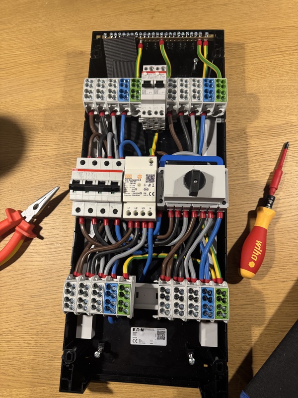

Voila, It's done
Afbeeldingslocatie: https://i.imgur.com/DiwY4yC.jpeg
morgen zien dat ik die kan instellen :D want ik kan de victron app niet installeren want "deze versie van android word niet ondersteund" :r edit: blijkbaar slecht internet, nu download ie :?
*ik moet ook de brand/hitte/co melder hangen
[ Voor 19% gewijzigd door Damic op 13-06-2026 09:37 ]

@Damic een CO* melder liefst :)

Damic schreef op vrijdag 12 juni 2026 @ 22:55:
Voila, It's done
*ik moet ook de brand/hitte/co² melder hangen
Goten moeten afwateren. Goed zo ;)

@Matsuda het is een gas :+ met een andere samenstelling
@J_aba hey dat is zo beter (=gemakkelijker) voor je draden, maak je geen 90° bochten
edit: POWEEEEEERRR
Afbeeldingslocatie: https://i.imgur.com/qlfHppP.jpeg
Nu nog de batterij data aan de praat krijgen :/ maar daar is een ander topic voor
edit: victron gebruikt niet de 4 & 5pin van de rj45 voor can maar 7 & 8 8)7

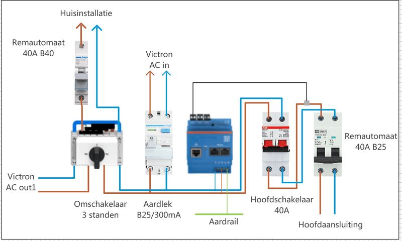

  • Japie.G
  • Laatst online: 19:52
Japie.G
Colour Classic

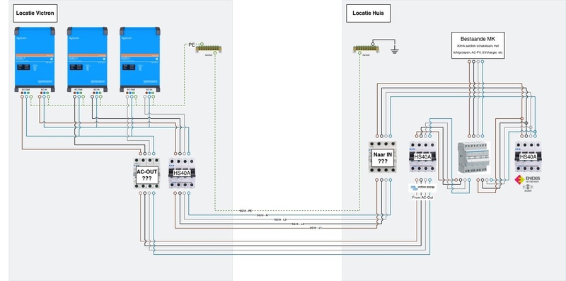

Mensen ik ben helemaal harry in de warrie doordat ik na bijna een jaar draaien met mijn victron setup het laatste stukje wil doen, en dat is de gehele bestaande meterkast op de ac-out zetten. Ik had alle kabels, automaten etc allemaal al op je juiste plek zitten, alleen de kabel nog niet op de meterkast zelf aangesloten.
Toen kwam hier al meerdere keren de discussie voorbij voor aardlek(automaten) op de ac-in en ac-out. Ik heb zoals toby's tekening enkel een krachtgroep op de ac-in en een aardlekautomaat op de ac-out voorzien. Inmiddels ben ik ervan overtuigd dat zowel de ac-in als de ac-out een aardlekautomaat moeten hebben. Die had ik beiden bedacht als b25 300mA (ik wil geen pokerassist gebruiken), en dan de 300mA vanwege selectiviteit op de bestaande 30mA aardlekken voor de eindgroepen.
Echter blijkt 300mA niet selectief te zijn op 30mA. Zoals hier al eerder gelezen. In the end hoort er dus een b25 300mA S(electief) aardlekautomaat op zowel de AC-in als de AC-out te zitten.
Wie heeft hier daadwerkelijk deze constructie in gebruik? Het is wel een shitload aan geld wat je kwijt bent voor deze aardlekautomaten. Of heeft iemand een betrouwbare prijsgunstige variant? Alle stroom van het hele huis loopt hier altijd doorheen, dus prutsmerken moet je op deze posities ook niet plaatsen (sowieso niet, maargoed). Ik zie toch veel varianten waar de ac-in en ac-out kabels enkel door een b automaatje lopen, wat inmiddels wel duidelijk moge zijn dat dat niet verstandig is, of op zn minst niks toevoegt aan veiligheid.
Moet ik echt de dure selectieve automaten gaan gebruiken? (duur!! 2 stuks nodig, wel beste oplossing)
- SEPP variant goedkoop? Goed?
- ABB variant, duur maar wel kwalitatief goed
- Of gaan de meesten hier voor non selectieve 300mA aardlekautomaten? (prima, maar risico is dat hele huis stroomloos komt te staan bij een aardlekfout elders in de installatie)
- Of gaan de meesten hier voor slechts op 1 van de kabels een aardlek automaat? (dan ligt er in eilandbedrijf een kabel onbeschermd)
- Of opteren er mensen voor losse selectieve aardlekschakelaars met een losse automaat er boven? (Dat kost een bak aan posities in de meterkast, maar is wel weer gelijkwaardig aan de eerste optie, echter ook duur)
Een boel overwegingen en ik kom er niet uit. Iemand hier goede meningen over?
edit: een tekening. De vraagtekens, das mijn vraag :-)
- Links heb ik nu een b25 automaat
- Rechts heb ik nu een b25 300mA aardlekautomaat
Afbeeldingslocatie: https://tweakers.net/i/Qzx5OyHSvKvEmA3g3uOrCZBFg3w=/800x/filters:strip_icc():strip_exif()/f/image/ZFR3YtmXVa8rqsqFJ4eeFzAa.jpg?f=fotoalbum_large
[ Voor 20% gewijzigd door Japie.G op 14-06-2026 15:06 ]

Ik zou zeggen 300mA aardlek met tijdsvertraging op AC-IN. Kabel AC-OUT is onderdeel van de onderverdeler (meterkast) dus alleen aardlek op eindgroepen. Aarde hangt aan NUL in de meterkast neem ik aan, en in eilandbedrijf ook bij de Multiplus. Mocht er sluiting naar aarde in de kabel van AC-OUT komen, dan grijpt de installatieautomaat in.

PcFer schreef op zondag 14 juni 2026 @ 16:36:
Dat zou ik ook zeggen.
Selectief 300mA op AC-IN, en gewone 30mA op AC-OUT (eventueel een 300mA PV Aardlekautomaat bij de AC-OUT als daar de PV op zit). Volgens mij heeft het geen zin om er twee te nemen omdat je dan niet weet welke er als eerste uitklapt.

Japie.G schreef op zondag 14 juni 2026 @ 13:13:
Ik heb op zowel AC-in als AC-out een type S aardlek. Als je plek hebt is een combinatie van een B25 automaat met een losse aardlek een betaalbare oplossing. Ik heb deze: https://www.sandervunderi...f-300ma-f204s-40-0-3.html
Dat werkt alleen mits de aardingsweerstand voldoende laag is. En dat moet je dan dus laten controleren (ook nog regelmatig met wijzigende grondwaterstand). Als de kabel aan ac-out naar een andere ruimte moet om de eindgroepen te bereiken, zou ik de ac-out kabel ook beveiligen met een aardlek/alamat.
Ik heb hier de kabel naar bijgebouw en accu achter een B25 300mA alamat zitten (zonder tijdvertraging, niet type S). Een tijdje terug zat er een lekkage in een buitenlamp en ging alleen de 30mA alamat van de eindgroep uit. Dus het hoeft geen probleem te zijn. Als je de betrouwbaarheid van de noodstroom belangrijk vindt, zul je type S aardleks moeten plaatsen, want bij een grovere sluiting naar aarde kunnen alle aardleks op de lijn uitschakelen…

pvg schreef op zondag 14 juni 2026 @ 21:04:
In een TT stelsel loop je inderdaad het risico dat je aardweerstand te hoog is. Als die 10Ω is, dan grijp je installatieautomaat al niet meer in. In zo'n geval wordt er ingegrepen door de aardlek aan de AC-IN lijkt me. Als de Multiplus in eiland bedrijf draait dan is sowieso de aarde doorgekoppeld naar de NUL en grijp je installatieautomaat altijd in.
Ik weet niet hoe leuk de Multiplus het vindt om op een aardfout door te koppelen. Maar dat risico loop je ook bij twee aardlekbeveiligingen als degene aan AC-IN als eerste gaat.

PcFer schreef op zondag 14 juni 2026 @ 21:53:
Nee, je maakt een denkfout: ook (of juist!) in eilandbedrijf moet je aardweerstand voldoende laag zijn. Als de kabel aan ac-out bijv met een schep wordt doorgestoken, moet de weerstand via aarde, naar aardelectrode - die idd aan de nul hangt - voldoende laag zijn om de automaat uit te laten schakelen. Daarom is een aardlek aan ac-out aan te bevelen als de afstand tot onderverdeler wat groter is (lees: in een andere ruimte of gebouw).

pvg schreef op zondag 14 juni 2026 @ 21:11:
Klopt, bij zoiets of bijvoorbeeld een verwarmingselement wat langzaam kapot gaat (die komen best vaak voor als reden voor een aardfout) is de foutstroom waarschijnlijk vrij klein en gaat je 30mA eerder.
Je hebt alleen geen garantie, maar onveilig is dat verder niet. Worst case zit je even in het donker tot je de juiste groep hebt uitgezet. Er zijn ergere dingen.
Nouja, niet helemaal. Zo'n automaat heeft 3 tot 5x de nominale stroom nodig om direct uit te schakelen. Dus bij een B32 op de AC-OUT heb je 160A nodig om zeker te weten dat die uit gaat. Zoveel stroom kan een gemiddeld thuis-formaat Multiplus niet leveren, ook niet voor een paar seconden.
Als je 100 euro wilt besparen en echt maar één aardlek kopen, dan zou ik die ene aardlek op de AC-OUT kant zetten. Want op de AC-IN klopt je idee wel, het net kan prima 160A (veel meer) leveren dus daar klapt wel gelijk je automaat er uit. Er wel even vanuit gaande dat je een TN-stelsel hebt (je zei dat nul en aarde aan elkaar hangen in de meterkast?).

NTS schreef op zondag 14 juni 2026 @ 22:15:
Het gaat mij niet om besparen, ik probeer te begrijpen hoe een extra aardlek op AC-out de situatie veiliger maakt. Het gaat hier over een kabel / verdeler, niet over een apparaat.
Als multi in eilandbedrijf de automaat niet laat trippen dan heb je dat probleem bij fase-nul sluiting ook. Daar helpt een aardlek niet tegen. De enige beveiliging hier is dat de multi op overbelasting uit gaat. En grote kans dat hij dat sneller doet dan de aardlek met tijdsvertraging, ook bij een aardfout.
Stel de multi blijft wel stroom in de kabel injecteren, is het dan onveilig? Als de automaat er niet uitklapt dan wordt de kabel niet overbelast. Ook ontstaat er geen onveilige spanning op aarde aangezien het aardingsrelais voor een directe aarde-nul verbinding zorgt en de multi beperkte stroom kan injecteren.
Een situatie waarbij je alleen de fase geleider beschadigd en aanraakt is wel levensgevaarlijk. Maar hier gaat een 300mA aardlek je leven niet redden. Om dit te voorkomen worden er volgens mij vanuit de NEN1010 eisen gesteld aan kabels met aardscherm en/of mantelbuis.
volgens mij meet een aardlekautomaat het verschil tussen fase en nul. Als dat niet klopt dan wordt de fase afgekoppeld. Het maakt in principe (volgens mij) niet uit waar die stroom naartoe weglekt, dus dan zou het niet goed beschikbaar zijn van de aard-aansluiting naar een grote massa voor de werking van de aardlekschakelaar niet relevant zijn. Als iemand dit beter weet dan hoor ik het graag.
Aangenomen dat de volgende keten staat:
Net -> ALAMAT-S -> kabel -> MP2 -> kabel -> meterkast -> ALAMAT -> huis/wcd
Dan zou een extra ALAMAT gelijk na de MP2 alleen de kabel tussen de MP@ en de meterkast beschermen. In de meterkast heb je immers als het goed is de bestaande aardlekbescherming voor het huis al staan.
In mijn opzet heb ik bij de omvormer 3x25A installatie automaat staan om dat stuk kabel naar de meterkast te beschermen.

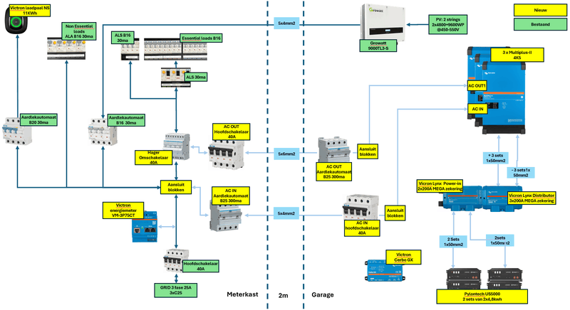

Heb een tijdje meegelezen en heb behoorlijk wat stof doorgenomen, nu zit ik in de laatste fase van het ontwerpen om door te stappen richting aanschaf (kom op een kostprijs van +/-7000euro).
Het gaat een thuisbatterij worden van 4xUS5000 met 3xMultiplus II 4K5 en zal de meterkast opgesplitst worden tussen essential(via AC-OUT1) & non essential.
Non essential zijn; warmtepomp / airco / wamtepomp boiler / laadpaal / buitekabel
Essential: overige aansluiting
Ik hoop feedback te ontvangen betreffende de set-up en deze verder aan te scherpen voor ik over ga tot aanschaf!

@Dizeerik Hoezo staat je zonne-omvormer niet bij essential? Wil je de zon niet benutten bij net-uitval?
En het is maar 2m, waarom non-essential niet achter AC-out2?

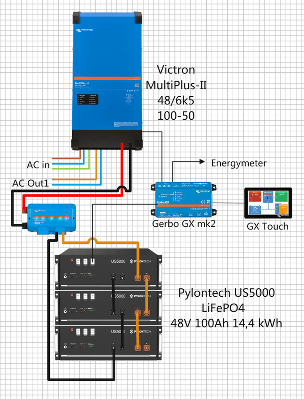

Dank voor alle input over de al dan niet te gebruiken aardleks op de ac-in/ac-out. Mijn treinkronkels zijn dus niet zo gek, ik zie nav de vraag ook al weer verschillende oplossingen voorbij komen.
Consensus voor de meest safe, en kosten effectieve manier is dus volgens mij om een losse selectieve aardlekschakelaar te gebruiken icm een installaiteautomaat, Ik denk dan liever een C25 als een B25 nietwaar? Tekening wordt dan als volgt:
Afbeeldingslocatie: https://tweakers.net/i/oD2l7KUqAxin5lqNvSAepKFrvHc=/800x/filters:strip_icc():strip_exif()/f/image/XOtnSaSMbljuipIMxI6Oysuc.jpg?f=fotoalbum_large
Ik ga er nog wat studie op plegen of dit nou in elke situatie zin heeft. Nogmaals dank voor de input.

De omvormer is een wat ouder type en ben bang dat dit problemen geeft gedurende eiland modus en dat hij niet helemaal lekker kan samenwerken met de cerbo. Verwacht deze in de toekomst te vervangen maar voor nu mag hij blijven hangen,
de splitsing tussen essential en non essential is een beetje geboren uit de angst dat een WP+WPB+inductie+oven op één van de fases de Multiplus teveel wordt. De non essentials kunnen eigenlijk prima een paar uur zonder stroom! Wat zou het voordeel zijn om deze op AC-OUT2 te zetten ipv ze aan de AC-IN kant te houden? AC-In is toch bi-directioneel?
maar hoor graag hoe jij daar naar kijkt :-)

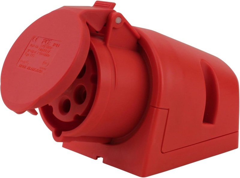

@JBtL al eens een normale 3x16 CEE-stekker aansluiting overwogen met 11kW laadkabel? Scheelt aanzienlijk in kosten en je hebt dan meteen een 3 fase aansluiting mocht je ooit een 3 fase apparaat met stekker willen gebruiken.

@Noord27 En hoe sluit je de auto daar op aan? Heb je voor zover ik weet een speciale "granny" voor nodig.

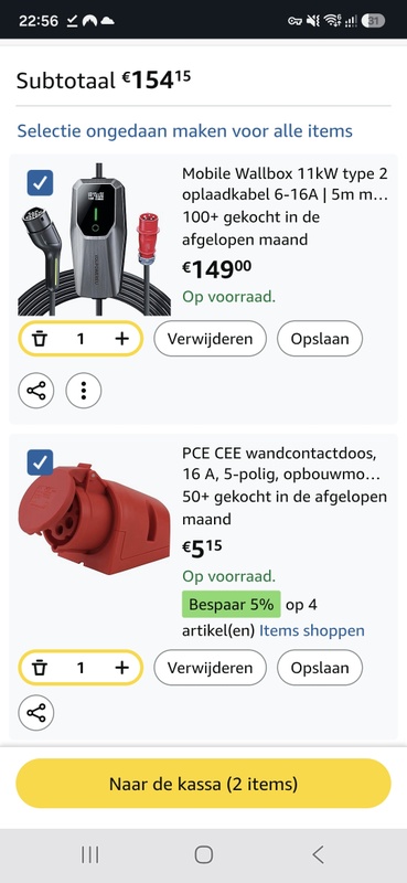

Noord27 schreef op maandag 15 juni 2026 @ 20:51:
Bedoel je dan zo eentje?
https://www.elektramat.nl/mennekes-cee-contactstop-5-polig-400v-6h-16a-ip54-powertop-xtra-13510/
Met deze?
https://www.elektramat.nl/loady-mobiele-laadpaal-11kw-cee-16a-3-fase-naar-type-2-kabel-10-meter-cx-pc-cee-t2-3p-16a-10m/
Niets speciaals aan. Ipv 230V (1 fase) dan een 400V (3 fase CEE) stekker. Stekker kost €5,-. Laadkabel circa €150,- nieuw. Kijk vooral even op amazon.de
Een granny charger is meestal gelimiteerd op 13A @230V (3kW). Een 3 fase CEE doet gewoon 11kW.
Vind een laadpaal in feite een veredelde (zwaar overpriced) stekker.
@Beer070 wel de wandcontact doos installeren, niet de losse stekker. Nu laat je 2x CEE met pinnen zien. Aan de muur maak je een WCD (met gaatjes). Let op: de 16A is iets kleiner als de 32A aansluiting.
Afbeeldingslocatie: https://tweakers.net/i/gv7fhQOe523RPsfldfD03xCFXBQ=/800x/filters:strip_icc():strip_exif()/f/image/hgNmVq3tKivWr0hOiQ1OD70N.jpg?f=fotoalbum_large
Afbeeldingslocatie: https://tweakers.net/i/69WyA9xye_AUxV9zspD5CJPqMpY=/x800/filters:strip_icc():strip_exif()/f/image/Da5DqhJW05jwcbPA2UvtS8C5.jpg?f=fotoalbum_large
[ Voor 72% gewijzigd door Noord27 op 15-06-2026 22:57 ]

Noord27 schreef op maandag 15 juni 2026 @ 22:33:
sorry sorry, was even in de haast op de telefoon, die bedoelde ik ook. Er is ook een mobiele CEE variant die met 16kw kan laden, maar volgens mij kan mijn auto dat niet aan. Ik vroeg me af of er een mobiele lader is met MID meter... Kan je op werk laden terwijl de meter denkt dat je thuis bent... })

@Beer070 nee dat is er niet. Echter zijn er gewoon verloopstukken van type 2 naar 3x16 CEE. Laden is 11kw (3x16A). Geen 16kW.
Zal niet de eerste zijn die via een laadpaal met verloop type 2 》CEE zijn accu's laad en ERE's verzameld. 🤣
Aan die ERE's zie ik nog veel te veel onzekerheid en extreem hoge kosten voor een laadpaal vanwege de verplichting ingebouwde mid meter wat een inboekdienst verlener eist.
Nog wat extra kronkels :) , door het toepassen van een 4-polige aardlek aan AC-IN en/of AC-OUT "verlies" je ook wat flexibiliteit. _Als_ deze aardlek tript, is dat gelijk voor alle fasen en niet zoals normaal, per fase, voor je eindgroepen. Nou istie selectief (wanneer je de juiste kiest :D) en is het wellicht ook wel handig dat alles tript, want de oorzaak zit dan in het hart van je installatie.
Die kast van Tony heeft volgens mij geen aardlek op AC-OUT en werkt met losse automaten, dus kortsluiting zou je op deze manier per fase kunnen afvangen. Maar off-grid klappen waarschijnlijk deze automaten niet (<6k5) en slaat de beveiliging van de MultiPlus zelf aan. Zoals ik begrijp (heb nog geen off-grid kortsluiting gemaakt ;) ) gaan de Multi's gezamelijk (in een 3-fase opstelling), dus op 1 fase kortsluiting is _alle_ MultiPlussen (= alle fasen) down.
Zou je ook nog een 4-polige automaat gebruiken (achter de selectieve vierpolige aardlek) ipv drie losse automaten per fase gaan ook bij kortsluiting in normaal grid bedrijf alle drie de fasen er allemaal uit. En bij een goede harde kortsluiting, wat bij kortsluiting vaak het geval is, blijft er van de selectiviteit tussen 25A <-> 16A bar weinig over: als in die 25A gaat (in grid bedrijf) in veel gevallen gewoon lekker mee.
  • Toby heeft 40a remautomaten afgaand van de AC-out geplaatst. Die gaan ook met een 6k5 in eilandbedrijf niet trippen ga ik vanuit. Wel nuttig voor de toepassing van PowerAssist, echter is dat bij mij nooit aan de orde. 25a is voor mij (nu) genoeg.
  • Toby plaatst ook een 25a remautomaat boven de netbeheer hoofdschakelaar. Kan me daar de functie ook niet van indenken. Wellicht ook voor extra bescherming in een bypass situatie waar PowerAssist draait?
  • Inderdaad tript de hele installatie bij een fout. Omdat at weer op te vangen zou je dan B/C25 losse automaten per fase moeten gebruiken. Zou een C 25 nog wat selectiviteit laten behouden in die situatie boven een b16 eindgroep? Of gaat een C bij harde kortsluiting net zo hard. (hier in huis een keer meegemaakt met een harde kortsluiting. De b16 van de betreffende groep EN de c25 van de netbeheerder tripte. Ik denk dat selectiviteit bij zo'n situatie dus sowieso erg lastig is. Echter inderdaad.. Ook hier staat je gehele huis spanningsloos bij een foutsituatie terwijl dat in normaal bedrijf niet zo was geweest.
Ik begin zo langzamerhand wel te twijfelen of ik de noodstroom, lees hele huis op AC-OUT, überhaupt wel ga toepassen. Elke denkbare situatie maakt het huis eigenlijk kritischer qua bedrijfszekerheid dan dat het zonder de noodstroomoplossing was.
Misschien is default in de bypass modus op ac-in draaien, en dan alleen in het geval van een stroomstoring omschakelen een stuk makkelijker...
Dat was mijn punt een beetje ;) . Die losse automaten bieden wat flexibiliteit per fase tov een 4-polige automaat, maar Toby doet gewoon helemaal geen aardlek, dan heb je ook de nadelen van een 4-polige aardlek niet... :+
Volgens mij beantwoord je hier je eigen vraag, je hebt dit nl zelf al proefondervindelijk vastgesteld. 8)
Tja, dat is een persoonlijke afweging natuurlijk. Maar wat ik uit jouw posts in diverse draadjes wel opmaak, is dat jouw installatie (met misschien wat tweak puntjes hier en daar) deugdelijk in elkaar zit. Ik weet niet met welke regelmaat jij aardlek fouten en kortsluiting hebt in jouw situatie :). Ik zit nu een jaar of 8 in deze woning, de enige incidenten die hier in huis hebben plaats gevonden zijn die momenten dat ik gewapend met schroevendraaiers, kniptangen en wat jeugdige overmoed de meterkast heb open geschroefd voor aanpassingen.
Ik ga verder niet in op de details ;) , maar zodra ik met gereedschap naar de meterkast loop, is de running gag hier in huis: "Dat moet je ook door een professional laten doen!" >:) :*) :+

Beer070 schreef op maandag 15 juni 2026 @ 16:50:
Nu net een nieuwe kast zelf gemaakt voor een andere locatie waar ik mijn MRS'n naar toe ga verhuizen, en dat scheelde echt wel heel (minder dan de helft). Als je handig bent kun je daar zomaar 300 euro besparen.
Mag ik heel brutaal vragen welke componenten je voor die kast hebt gebruikt? Ik wil hem ook zelf gaan bouwen namelijk omdat hij geen 1-fase kast heeft en ik geen 3-fase nodig heb.
  • Beer070
  • Registratie: Augustus 2021
  • Laatst online: 09:10
Beer070
Angel73 schreef op donderdag 18 juni 2026 @ 21:39:
Dit zijn Hora blokken om tot 25mm2 aders aan te sluiten
2x b16 lokale aardlekautomaten voor ventilatie en licht (en een stopcontact voor de stofzuiger)
OBO overspanningsbeveiliging. Beetje overdreven tegen bliksem
Sontheimer 3 fase selectie schakelaar om te kunnen kiezen of ik grid of omvormers naar de huis distributie aansluit. (Of uit)
3 fase installatie automaat om draad naar meterkast te beschermen.
Als je deze naast je meterkast hebt staan kan je die ook weglaten.
Verder heb ik op de hoofdaansluiting een selectieve aardlekautomaat in de aanvoer.
En op alle gebruik groepen alamats.
Helpt dit?

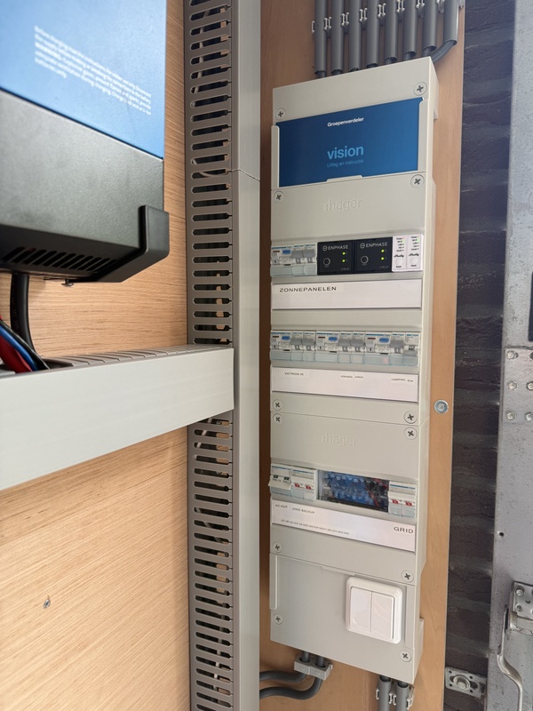

Ik zit met een "situatie".
Afgelopen maanden heb ik mijn groepenkast een flinke upgrade gegeven met als doel de mogelijkheid om off-grid te gaan draaien. In het huis heb ik een groepenkast met 6 groepen die enkel het huis voeden, vanaf de hoofdschakelaar gaat een kabel naar de garage, vanaf daar een kabel retour naar het huis. In de garage heb ik alle zware verbruikers zitten zoals de zonnepanelen (7000 watt), een laadpaal en een jacuzzi. Alles is 1 fase.
Echter heb ik alles al een tijd keurig draaien via de ac-in bidirectioneel. Ik heb 2 stuks multiplus aan de muur hangen die parallel werken. Het draait al circa een jaar of 2 perfect met 6 stuks pylontech us5000.
Wat is er aan de hand; ik heb afgelopen weekend ook de ac-out bedraad met als doel het hele huis achter de multiplus te laten werken. Bij het omschakelen van parallel naar het net naar de ac-out klapt de aardlek van de ac-in er uit. Heb het een uur laten draaien voordat ik er achter was. Kortom je kan stellen dat het eilandbedrijf correct werkt, de zonnepanelen werken netjes door, alles zou in theorie blijven draaien zodat het net totdat de accu leeg is.
Echter op het moment dat ik de hoofdschakelaar van het net weer aan zet, hoor je in de 30 seconden de multiplus (denk ik) synchroniseren, de bromtoon gaat 2 keer heel iets omhoog, vervolgens klikken de relais open in de multiplus van de ac-in en bats de aardlek achter de 2 groepen die de ac-in beveiligen (en de hoofdzekering van 40a) klapt om.
Wat zou hier aan de hand kunnen zijn. Alles is netjes gescheiden, alles nagelopen, ik kom er niet uit. Uiteraard heb ik in de ess assistant aangegeven dat de pv achter de ac-out zit. Ik heb nu de omschakelaar weer even terug gezet zodat alles werkt zonder de ac-out en weer parallel en het systeem draait weer als voorheen. De aardlek die voor de ac-in zit (die er uit klapt) is een hager CDA-540g 0,03a. Zou deze in de nieuwe situatie te gevoelig zijn? Als je uit gaat van selectiviteit zou deze in theorie 0,3 mogen of moeten zijn.
Op de foto's; let niet op de bos kabels, het is nog in afwerking. Op de remote console heb ik "positie van elektriciteits belasting" op ac-in en ac-out staan.
Afbeeldingslocatie: https://tweakers.net/i/U04ES_R7hvMVfYPPp8SVQ6uY3ww=/x800/filters:strip_icc():strip_exif()/f/image/h0t1ZjNtjbKi0SRgbc3qajPX.jpg?f=fotoalbum_large
Afbeeldingslocatie: https://tweakers.net/i/vXDoK7_ye5nn06syPWf3qO1Dr20=/x800/filters:strip_icc():strip_exif()/f/image/r96Yhs2zWW3VpHRSjC7B6DII.jpg?f=fotoalbum_large
  • Damic
  • Laatst online: 19:54
Damic
Tijd voor Jasmijn thee
@vanWalsum Als je het net terug inschakelt is dat dan op beide multiplussen of maar op 1?
en zonnepanelen zijn een energie op wekker geen verbruiker. Als een diff eruit knalt dan is het teken dat je ergens een aardingsfout hebt.
Ik weet niet hoe dat zit bij de 5kVA varianten maar de aardingen zijn die intern met elkaar door verbonden? Want ik weet wel dat er ergens in de handleiding staat dat je de aarding goed moet aansluiten.
Bij de 10kVA variant is het een metalen strip waar je maar 1 aarding moet op aansluiten :D
@bdl78 ben misschien te laat maar in de handleiding staat 70mm² tot 2m lengte dan is het 2x70mm². In principe leg je al de kabels op 1 aansluiting maar dat gaat niet zonder kunst en vliegwerk dus zul je 2 zekering plaatsen moeten gebruiken. Als zekering dan 2x125A. als ook koop een Lynx Distributor of power in (deze laatste is dan aanpassen voor zekeringen) erbij ;)

En toch ook nog eens heel goed kijken of je niet ergens een 0 hebt doorverbonden waar dat niet hoort. Geeft ook dit gedrag. 0 van AC-in en AC-out moeten gescheiden blijven.

Ik schakel het net in op beide multiplussen. De 2 installatieautomaten zitten op 1 aardlek. Heb net nogmaals alles met de vinger nagelopen maar in eilandbedrijf is de 0 echt strikt gescheiden. Ik heb de behuizingen van de multiplussen niet apart geaard. Ik meende te lezen dat als je de ac-in / ac-out gewoon via de aardrail in de verdeler aansluit het automatisch doorverbonden is met het chassis van de multiplus. Echter is dit misschien nog een aandachtspunt maar die de reden dat de ac-in aardlek zich uitschakelt. Ik vind het een lastig mirakel.
  • pvg
  • Registratie: Juli 2022
  • Laatst online: 06:04
pvg
30mA is te krap voor een heel huis. Je eindgroepen zitten al achter 30mA aardleks als het goed is. Gebruik voor de ac-in en ac-out van de MP een 300mA selectieve aardlek.
En zoals eerder genoemd: zorg er voor dat de nullen van ac-in en ac-out gescheiden zijn.

  • Registratie: Mei 2026
  • Laatst online: 14-08 16:59
Met alle info uit dit topic ben ik inmiddels zo ver dat ik denk dat ik weet hoe ik het ga bouwen.
Dit wordt de schakelkast in de meterkast:
Afbeeldingslocatie: https://tweakers.net/i/KnQY7-Xor0D0Vp9q7f9vsd-1zHM=/800x/filters:strip_exif()/f/image/YL4XAqQL38XO2oeynGQzWByt.png?f=fotoalbum_large
En dit wordt de opslag/noodstroom oplossing:
Afbeeldingslocatie: https://tweakers.net/i/Kn6Gb0NZwPsLaOLmr3mjvPGVtpg=/x800/filters:strip_exif()/f/image/w4yzDTiLaqfS1V2jredLTEWD.png?f=fotoalbum_large
Ik sta open voor op en aanmerkingen voor ik de daadwerkelijke bestellingen ga plaatsen.
  • Noord27
  • Laatst online: 21:07
@Angel73 Ik zou de hoofdschakelaar direct op je netkabel zetten en daarna pas andere automaten. Nu blijft er spanning op je remautomaat staan als je je hoofdschakelaar uit zet. En als je ze omwisselt voegt een remautomaat niets toe. Want na je hoofdschakelaar gaat het toch al door een B25.
Vanwaar de keuze voor een losse meter? De MP kan zelf de AC-in en AC-out uitlezen.
[ Voor 64% gewijzigd door Noord27 op 23-06-2026 13:22 ]

  • JBtL
  • Registratie: Oktober 2021
  • Laatst online: 15:42
Angel73 schreef op dinsdag 23 juni 2026 @ 12:49:
Ik zie het nut van die remautomaten niet zo - je kunt in het victronsysteem gewoon maximale stroomsterkte instellen (zowel net in/uit als mp in/uit), dan heb je die niet nodig. En wat doet die brug in de nul bij de omschakelaar? Goed controleren dat de nul van de ac-uit nergens verbinding maakt met de nul van de ac-in, dat knalt.
[ Voor 5% gewijzigd door JBtL op 23-06-2026 13:19 ]
