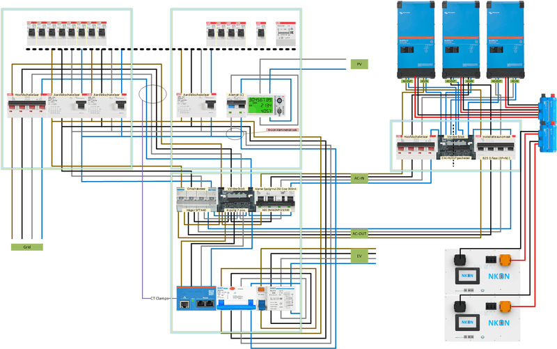

Ik lees hier al een poosje mee. Ik heb diverse YouTube videos bekeken, internet pagina's bezocht en met een collega, die ook een thuisbatterij setup heeft gesproken en besproken. Maar voordat ik de sprong ga maken hoop ik toch nog op wat feedback, als dat nog nodig is.
Ik wil dus ook een thuisbatterij, nu nog met het bestaande contract, maar later met een dynamisch contract. De reden is tweeledig, maar het voornaamste rden is om de energiekosten naar beneden te brengen. Ik heb zonnepanelen die op een mooie dag ruim 22kWh opwekken, mijn eigen verbruik is ongeveer de helft. Op jaarbasis is het net andersom, verbruik 4100kWh en opbrengst 2200kWh (ongeveer). De hoofdaansluiting is 3x25A en de zonnepanelen zijn aangesloten op een Goodwe GW4200D-NS.
Hieronder de beoogde opzet, waarbij de bestaande groepenkast wordt aangepast en uitgebreid. De thuisbatterijen en omvormers komen zo'n meter of 4 van de meterkast te staan. De afstand van de kabels is ongveer 10 meter (inclusief stijgen en zakken).
Afbeeldingslocatie: https://tweakers.net/i/YzxxE1q91xkNSm8XcnlvqVmkLjU=/800x/filters:strip_exif()/f/image/cYb4UQWZQXMBqaOiS4UCmqxk.png?f=fotoalbum_large
Uiteraard heb ik ook al een mooie bill of material gemaakt.

Ik ben nog niet 100% zeker van de batterijen/accu's. Aan de ene kant kies ik graag voor service, aan de andere kant denk ik ook met de portemonnee. Ik ben best handig en heb alle speciale gereedschappen in huis. Dat wil zeggen o.a. momentsleutels, moment bithouder en normale en hydraulische krimptang.
Ik sta open voor advies.

Klinkt als een logische opzet, en het kostenplaatje ziet er realistisch uit. Realistischer dan mijn eigen inschatting vooraf :).
Volgens mij mis je nog 50mm2 of 70mm2 kabels om de Victrons op de busbar aan te sluiten. Of knip je die stukken uit de 2m kabel?
Ik zie geen posten voor ventilatie, als je dit inpandig zet zou ik aanraden om daar rekening mee te houden, net als buizen waar je je 5x10mm2 in kwijt kan. Wel zo netjes om het een beetje beschermd aan te leggen.
Je kan een flink stuk (+-1400 euro) besparen door de accu’s bij Alibaba te halen ik kan je eventueel een linkje sturen waar ik net 64kwh heb gehaald, maar ik heb het nog niet geïnstalleerd dus ik kan nog niet zeggen of het voldoet.
Als je het gevoel hebt dat je technische ondersteuning nodig hebt kan ik aanraden om met Toby zaken te doen (van de zonnepanelensuper), dat is een stuk duurder maar krijg je wel de begeleiding van iemand die het goed snapt en verantwoordelijkheid neemt als er iets niet klopt. Ik heb dat vorig jaar zelf wel gedaan en het is me uitstekend bevallen, aan de andere kant ben ik inmiddels na een jaar spelen ook wel weer meer ervaren dat ik niet denk het nu nog nodig te hebben, en er zijn hier op het forum zeer veel mensen die graag willen helpen.

Dit gaat fout bij het doorkoppelen van de nul van AC-IN naar AC-OUT.
Dit moet je niet doen, de Victron doet dit zelf indien nodig. Je moet op de aarde na de IN en OUT volledig gescheiden houden.

Ik heb niet alle wijsheid in pacht, maar jouw config lijkt zeer sterk op de mijne, wat ik vanuit mijn perspectief kan zeggen:
* AEG aardlekautomaat 3polig+nul 25A C-kar 300mA (DMA63NPC25/300)
Waarschijnlijk gekozen ivm met ruimte, maar als je nog ruimte (4 modules) over hebt zou ik alles ABB houden en de selectieve ABB aardlek 300mA kiezen icm automaat, maar jouw oplossing is uiteindelijk hetzelfde en compacter.
https://www.sandervunderi...f-300ma-f204s-40-0-3.html
* Hager omschakelaar 4-polig 40A; SFT440
Deze blijf ik altijd spectaculair vinden, ik zou dan voor de Hager HIM404 - 40A Omschakelaar 4 Polig (I-0-II) draai­hendel gaan, maar die is _GROOT_ en duur.
Ik kies zelf voor een ABB OT variant, ook die is groot en duur...
* Victron Energy EM24 Energiemeter - Ethernet
Waarschijnlijk voor achter je PV ? Ik ben voor de 540 gegaan, die compenseert ook de fase (cumulatief) maar wellicht doet de EM24 dat ook. De 540 is waarschijnlijk een paar tientjes goedkoper

  • Beer070
  • Registratie: Augustus 2021
  • Laatst online: 22:20
Beer070
blaaspijp schreef op zaterdag 6 juni 2026 @ 18:50:
Als je goed kijkt in de tekening is het nul-blok ‘verdeeld’ in een AC-IN nul en een AC-OUT nul. Ik volg jouw advies nog steeds, doe het niet en zet ze niet te dicht bij elkaar. Een foutje is zo gemaakt en dan sta je uren voor de kast te zoeken welk draadje verkeerd is gegaan.
  • Gerritjuh
  • Laatst online: 22-11 22:50
Ik gebruik het verdeelblok enkel voor de 0'en. Dat wil zeggen 1 rail voor de 0 van AC-IN en een andere rail voor AC-OUT. Tenzij de Multiplussen een voorziening hebben om het netjes te kunnen koppelen leek me dit een elegante manier.
DoMoFo schreef op zaterdag 6 juni 2026 @ 18:53:
Ik heb inderdaad ruimte gebrek, dus daarom heb ik gekozen voor die automaat. Als je goed kijkt is die AEG bijna identiek aan de ABB.
Je opmerking over de omschakelaar neem ik even in me op...
De EM24 is voor de opbrengst van de PV installatie. Voor zover ik begrepen heb kan deze direct gekoppeld worden met de Cerbo. Maar ik zal de 540 ook even bekijken, hoewel op het totaal bedrag die paar tientjes het verschil niet meer zal maken.
Beer070 schreef op zaterdag 6 juni 2026 @ 19:00:
Ik begrijp de opmerking volkomen, ik zal nadenken over een andere oplossing. Maar zoals hierboven ook al geschreven leek het een nette oplossing.

  • Gerritjuh
Beer070 schreef op zaterdag 6 juni 2026 @ 18:50:
Ik heb voorlopig 2m rood en 2m zwart opgenomen. De exacte lengte is afhankelijk van de accukeuze (NKON levert zelfs kabel mee). 70mm2 zou voldoende moeten zijn voor zowel accu als omvormers.
Accu's bij Alibaba heb ik serieus overwogen, dus ik laat me graag verrassen met dat linkje.
Ik heb contact gehad met het bedrijf van Toby. Ik snap heel goed dat het licht niet voor niets aan gaat en dat service betaald moet worden. Maar ik heb iemand om de hoek die me gratis kan en wil ondersteunen, mocht het nodig zijn. En omdat ik graag zoveel als mogelijk zelf doen wil ik dit pad bewandelen.
"If it ain't broke, don't fix it!"
  • NTS
NTS
Wordt tijd dat ik een kratje bier (of limonade) stuur ;)
:9B
Ja, ik heb precies dezelfde
Ik heb een SFT440, enige nadeel is dat die max 40A kan hebben dus dat je er waarschijnlijk een C40 automaat bij nodig hebt. Een Multiplus kan namelijk door PowerAssist / peak shaving meer dan 40A leveren in net-bedrijf.
Ik heb een Victron 3P75CT voor de hoofdaansluiting. Niet nodig als je altijd alles via de Victron laat lopen, maar als je dat niet altijd doet is deze wel handig. Installatie kan zonder de bedrading naar je hoofdschakelaar los te halen, de CT klemmen kunnen open.
  • DoMoFo
  • Registratie: Maart 2020
  • Laatst online: 07:33
NTS schreef op zaterdag 6 juni 2026 @ 22:12:
Dat is een van de zaken waar ik verschillende antwoorden over lees, maar waarvan ik nooit kan/heb kunnen bepalen welke nu de juiste is. Ik heb de 3P75CT toch maar besteld, omdat deze de consumptie over alle fase cumulatief berekend (zoals de NL hoofdmeters ook doen), dit zou in andere gevallen niet (altijd) zo zijn. Ik gooi alles via AC-IN naar binnen en via AC-OUT1 naar "buiten" dus op zich ideaal, maar gezien de gemixte reacties maar voor de extra meter gegaan.
Wilde de EV charger initieel achter AC-OUT2 zetten, maar wegens ruimte / simplificatie de AC-OUT2 maar helemaal weggelaten in mijn design. Gezien de relatief gunstige prijs heb ik maar een Victron EV charger (NS) besteld die ik dan via de GX aanstuur. Zou eigenlijk de ruimte van de 3P75T willen gebruiken voor een dedicated Alamat voor EV charging, maar aangezien ik geen directe kabel naar laadpunt heb beperk ik me tot 6A laden via bestaande groep in schuur.

De ABB Hafonorm configurator weer eens geraadpleegd, tov enkele jaren geleden is die met sprongen vooruit gegaan, maar nog steeds beperkt en soms ietwat fascistisch mbt de indeling. Maar er is geen configurator die op kan tegen mijn paint / draw skills ;) dus heb ik maar eens een schetsje gemaakt, dat helpt mij persoonlijk eea te visualiseren.
Ik ben dan ook erg benieuwd naar commentaar en dan met name de onderste rij vanaf de hoofdschakelaar naar de technische ruimte met de Victron MP'en en terug tot aan de omschakelaar. Alle 3 fasen componenten zijn waar mogelijk verbonden met een 10mm2 kammetje (aangeduid met het officiële ISO kammetje symbool :+ ). BTW, ik weet dat de Grid Energy Meter ( 3P75T) met slechts 1 fase gevoed wordt, maar dat heeft een reden...
Afbeeldingslocatie: https://tweakers.net/i/-SNUmuNW1g8eKOdfX4CvZQSoiW4=/800x/filters:strip_icc():strip_exif()/f/image/4YdOUlu6FKmEUVKblOZVrAgk.jpg?f=fotoalbum_large
  • Beer070
Beer070
DoMoFo schreef op zondag 7 juni 2026 @ 01:53:
Ik ben inmiddels ernstig fan van de ABB aardlekautomaten van 1 breed. Kan je die inmiddels selecteren in de configurator?
Om eerlijk te zijn vind ik de Hager kasten mooier en in de schuur heb ik een eaton kast gekocht omdat daar een deur bij zit. Dus het is een beetje wisselend
  • NTS
NTS
Werkt dat? Ik denk dat het voltage van elke fase gemeten moet worden als je een correct verbruik wilt zien.
  • NTS
NTS
Beer070 schreef op zondag 7 juni 2026 @ 07:00:
Ja, dat werkt. En hij zeurt ook niet meer over het niet hebben van een losse aardlekschakelaar als je alleen deze automaten gebuikt.

Een energiemeter is niet nodig als je voor 3x een multiplus gaat met noodstroom. Toch doen veel mensen dit om de opwek van de omvormers te bekijken. Echter is dit niet nodig toch? Ik heb drie sma omvormers welke via modbus tcp ip zijn uit te lezen. Victron heeft hier ondersteuning voor toch?

  • DoMoFo
Jazeker! Ik ben echt aangenaam verrast!!! Wat wil je ;-):
B16, 30mA, 1-fase (1P+N) 1M
B20, 30mA, 1-fase (1P+N) 1M
C16, 30mA, 1-fase (1P+N) 1M
C20, 30mA, 1-fase (1P+N) 1M
Ze zitten er allemaal in... 8)
NTS schreef op zondag 7 juni 2026 @ 08:09:
Eh, euhhhh, mompel, mompel... K*T (iets met i EN u ;-))! Die kratjes bier beginnen nu wel te stapelen... :D
We hebben het al gehad over de nut & noodzaak van de 3P75CT (later meer). Ik kan (met een dubbele adereindhuls) de AC-IN aftakken naar zowel de MP'en (ymvk naar technische ruimte zolder) als de 3P75CT, maar goed, dan zit er wel een klein pad tussen de clamps (hoofdschakelaar) en de daadwerkelijke voeding... Kan de clamps ook gewoon aan deze Automaat (B25) hangen ipv hoofdschakelaar, _alles_ gaat door AC-IN.
Wellicht dat de weerstand van de OVR module (naast de hoofdschakelaar) nog wat meetverschillen oplevert ?!?!
Possible schreef op zondag 7 juni 2026 @ 08:49:
Volgens mij gaan er een paar dingen door elkaar hier...
De opwek van PV zul je altijd moeten weten/meten, anders kun je dit (PV Energy) niet apart rapporteren en aansturen.
Ik gebruik daar een GC EM540 voor, rechtstreeks aan mijn Enphase PV Relay. Maar ModBus is idd supported, of dat voor jouw systeem geld moet je ff controleren, Mijn Enphase is daar niet geschikt voor (Envoy versie, firmware en allerlei ander geneuzel...)
Het andere punt is of je, in het geval van de gehele installatie achter AC-IN, wel/niet een externe Energie meter nodig zou hebben. Ik sta hier nog steeds ambivalent in, aangezien er diverse documenten zijn (zoals de ESS guide) die daar zonder op de details in te gaan standaard van uitgaan (de beroemde 3P75CT). Maar daarnaast is er ook het Internet, waar mensen zeggen dat het niet hoeft en het "in-productie" hebben...
Dan kijk ik in de GX documentatie en lees dan dit:
GX Manual
Pagina 195 - 20.2.6. Q6: I see incorrect current (amps) or power readings on my EGX
The general answer is: the Multi and Quattros are not measurement instruments, they are inverter/chargers, and the measurements shown are a best effort delivery
Ergo: "GIJ ZULT UW PV ALTIJD METEN!", maar of er wel een externe energiemeter aan de hoofdaansluiting _verplicht_ is voor bv ESS, tov intern de Multiplus blijft voor mij nog steeds een zwart gat.

  • NTS
NTS
DoMoFo schreef op zondag 7 juni 2026 @ 14:34:
Ik heb de clamps aan de ingaande draden van mijn hoofdschakelaar hangen. De stroom voor de meter komt van dezelfde B25 als waar de Multiplussen achter zitten. Zo'n ABB B25 automaat heeft dubbele klemmen dus je hoeft verder niets te regelen om af te takken.

Gerritjuh schreef op zaterdag 6 juni 2026 @ 18:20:
Ik zie dat je een class T zekering 200A hebt, deze past volgens mij niet in Victron Energy Lynx Class-T Power In. 200A is mechanisch namelijk anders dan 225A en hoger. De handleiding van Victron schrijft ook 225A en nog hoger voor. Je hebt kabelschoen alleen voor M8. Volgens mij is de aansluiting voor de class T zekering M10 (dus niet alleen de busbar doorkoppeling, maar ook de aansluiting van de accu).
55.605 Wattpiek zonnepanelen, 64 kWh thuisaccu, Nibe F2120-16, Home assistant
  • NTS
NTS
Gurk2 schreef op zondag 7 juni 2026 @ 21:58:
Ik zie dat je een class T zekering 200A hebt, deze past volgens mij niet in Victron Energy Lynx Class-T Power In. [..] Volgens mij is de aansluiting voor de class T zekering M10 (dus niet alleen de busbar doorkoppeling, maar ook de aansluiting van de accu).
Klopt allebei

en dan
AC-OUT -> type s 300mA aardlek -> b25 automaat -> bestaande meterkast
Wat dus betekent dat je zowel bij de victrons als bij de bestaande hoofdschakelaar 8 module breedtes erbij moet zetten?
Ik heb dat nu een beetje anders, maar binnenkort wil ik het laatste stapje gaan aansluiten om alles op de AC-out te zetten, dan moet de boel toch open. Dus kan ik het beter in 1x goed doen...
Aardlek "voor" de automaat, heen en terug, zou terug (AC-OUT) wel iets meer nemen dan B25: B32 of B40 afhankelijk van je inverter (Power Assist ?) en of je ook nog AC PV in je kast hebt. Die moet je wel bij die B32 optellen en _onder_ de 40A blijven, of upgraden naar alles 63A. Mijn meterkast staat een paar posts hierboven waar dit zo loopt.
(met veel dank aan @NTS & @pvg )
DoMoFo in "Het grote Victron ontwerp topic"

Ik zie hier in dit topic echt mega complexe opstellingen staan. Als ik bijvoorbeeld deze erbij pak:
YouTube: Victron aansluiten in de meterkast met noodstroom functie #victron #multiplus #thuisaccu
Dan lijkt het allemaal relatief 'simpel' om de Victrons te voorzien van noodstroom. Is dit dan wel de juiste (veilige methode) die hier wordt gebruikt of moeten er alsnog meerdere beveiligingen aan de AC kant worden uitgevoerd?
  • DoMoFo
Possible schreef op maandag 8 juni 2026 @ 13:12:
Het aller belangrijkste is dat _jij_ jouw installatie kunt verklaren/begrijpen, als in waarom zit wat waar en wat doet het. Dan zijn er nog wat eisen hier en daar (NEN1010 ;) ) en is er iets te zeggen over fabrikant/materiaal keuze...
Ik opende bv jouw linkje, zag EMAT in de meterkast en heb 'm weer weggeklikt :D, maar dat is puur persoonlijk. Op de Victron Community site staat een NL installatie die zeker meer dan €10.000 heeft gekost met een EMAT meterkast. De eigenaar verklaarde vervolgens dat bij een aardlek test (dat knopje wat je ieder jaar even indrukt, toch ? ;-)) de vonken eruit sprongen...
Wat mij ieg in dit topic heeft geholpen is het gebruik van selectieve aardleks in de in/out van de inverter, dit had ik niet _volledig_ voorzien en snapte in eerste instantie niet goed waarom ik er twee zou moeten toepassen (even terug scrollen in dit topic). Maar terug naar mijn eerste punt, door de uitleg hier en weer naar mijn eigen schema te kijken begreep ik de argumenten en daarmee mijn veiligheid.
Ik schat dat er aan zo'n 80%-90% van de Interweb Victron installaties wel iets schort (of het wordt niet, of niet duidelijk genoeg getoond). Maar dit geldt ook voor een aanzienlijk deel van de, door een officiële installateur aangelegde, PV installaties in NL, die de standaard 40A meterkast overschrijden.
[ Voor 4% gewijzigd door DoMoFo op 08-06-2026 14:27 ]
  • MJ de Bruijn
  • Registratie: November 2016
  • Laatst online: 22:07
MJ de Bruijn
Dit is een heel verstandig startpunt voor een (nieuw) Victron project.
Heb je zelf affiniteit ?
Heb je zelf begrip van elektriciteit ?
Ben je bereid meer uit te geven dan het goedkoopste ?
Kun je zelf onderscheiden in dit forum wat kennis is en wat een (persoonlijke) opinie is ?
Biedt jouw leverancier toegang/ondersteuning op afstand aan ?
Zodra je één van deze vragen met nee beantwoordt moet je je afvragen of een Victron systeem voor jou geschikt is.
Test. Bekijk het filmpje en noem vier essentiële (zelfs gevaarlijke) ontwerp-fouten .

Hallo lezer,
Ik overweeg een all-in-one-cabinet-3-fasen-18kva-30-kwh. Hiervoor moet ik mijn meterkast aanpassen. Ik heb mijn best gegaan om een duidelijk en overzichtelijk plaatje maken. Ik kan jullie oordeel waarderen. Mogelijk zie ik dingen over het hoofd of heb ik het niet goed ingedeeld. Ben benieuwd.
Afbeeldingslocatie: https://tweakers.net/i/f1mYHoEmFiLq-gxA6T9DaRFZJrQ=/x800/filters:strip_exif()/f/image/eVQcWQ7cCEKh5vuXHiclbrv5.png?f=fotoalbum_large
  • blaaspijp
  • Laatst online: 23-11 20:30
Neptunus schreef op maandag 8 juni 2026 @ 15:52:
Hallo lezer,
Je heb je meetspoelen op de verkeerde plek. Die moet je voor de T-splitsing plaatsen zodat ook de Victron bemeten wordt.

  • RamonK
  • Laatst online: 02:05
Kan iemand mij misschien duidelijk maken hoe je om moet gaan met de nul in een systeem waar je één victron gebruikt met een 3 fase grid aansluiting.
Moet je in deze situatie op de input van de omschakelaar de L1 en nul uit de AC-out1 van de Victron aansluiten en de L2 en L3 direct vanuit de hoofdschakelaar? Wat als er dan een probleem is met de Victron? Krijg je dan geen zwevende nul (want wel spanning op L2 en L3 vanuit de grid, maar geen nul, want verbroken bij de Victron), of is de nul intern altijd verbonden tussen de AC-in en AC-out1?
  • onetime
@Neptunus Wat @blaaspijp al schrijft, en bij je onderste groepje alamats heb je voor de bovenste toch 3fase getekend... Mooi bedacht om 1 3fase automaat zo met 3 1 fase automaten te combineren tot 4 automaten achter een 3 fase aardlek die je niet kunt overbelasten doordat het maximum per fase 32A is.
Maar als je dat zo mooi bedacht hebt; waarom dan toch nog een nu overbodige rem-automaat?
Alleen je draden dik genoeg nemen.
  • onetime
@RamonK Je moet het deel achter de Victron geheel gescheiden houden van de rest; klaar.

RamonK schreef op maandag 8 juni 2026 @ 18:00:
https://www.victronenergy.com/media/pg/The_Wiring_Unlimited_book/en/ground,-earth-and-electrical-safety.html#UUID-7790f868-512d-9080-00fb-c272426e66c5
  • onetime
@Neptunus Je kunt 16 untis ruimte besparen door alle automaten door alamats te vervangen. Meteen ook alles onafhankelijk qua aardlek. 20 units als we de rem-automaat meetellen.
  • RamonK
onetime schreef op maandag 8 juni 2026 @ 18:27:
Dat was inderdaad ook wat ik begreep, dat deze delen gescheiden moeten zijn. Maar betekent dit dan dat het niet mogelijk is om noodstroom te hebben op 1 van de fases als je een 3 fase netaansluiting hebt?
Dan moet je er dus voor kiezen om de Victron als 3 fase te plaatsen voor noodstroom of genoegen te nemen met enkele stopcontacten als noodstroom.
  • onetime
@RamonK Nee, waarom? Er zijn gescheiden nullen, die horen bij hun eigen deel. In de groepenkast ook goed doorvoeren en gescheiden houden. Verder alles als normaal.
  • NTS
NTS
Het kan wel als het alleen één fase groepen zijn. Die zet je achter een 4 polige omschakelaar waarbij je aan de input waar de Victron binnen komt de L1 door lust naar 2 en 3 net zoals je bij een voorbereiding op 3 fase upgrade doet. Let op dat er absoluut geen 3 fase groepen achter mogen zitten, alleen 1 fase groepen die verdeeld zijn over de fasen.
Je 3 fase loads moeten rechtstreeks op de net hoofdschakelaar blijven zitten, niet achter de omschakelaar.
Met deze setup heb je sowieso een grid meter nodig en de Multiplus moet op fase 1 zitten.
  • RamonK
NTS schreef op maandag 8 juni 2026 @ 18:42:
Maar reduceer je op deze manier je aansluiting niet naar effectief 1 fase (25A + power shaving) voor alles wat achter de Victron zit?
  • onetime
@RamonK Ja, logisch toch? Je hebt maar een 1 fase Vicrton. Hoe groot is die dan?
  • NTS
NTS
RamonK schreef op maandag 8 juni 2026 @ 18:50:
In normaal gebruik laat je de omschakelaar op de netstroom stand staan, dan zijn je groepen verdeeld over 3 fasen en heb je 3x25A. Als de stroom uitvalt zet je de schakelaar om en zitten alle groepen op één Victron, dan ben je beperkt tot wat die kan leveren (en de max van de zekering op de AC-OUT)
  • RamonK
NTS schreef op maandag 8 juni 2026 @ 19:17:
Dat is logisch inderdaad. Ik zat iets teveel vast in het gedachtegoed van de 3 fase oplossingen waar alle 3 de fases op de ingang van de omschakelaar komen. Dat had ik eerst ook in gedachten maar dat word me iets te prijzig. Alleen zat het idee dat alle drie de fases op de noodstroom ingang van de omschakelaar nog wel in mijn gedachten vast.
Ik twijfel dan nog wel even of ik inderdaad alle (1 fase) groepen achter de Victron zal gaan plaatsen, of alleen wat er nu op L1 zit (koelkast etc.). In het laatste geval kan ik dan alles voor deze groepen wel door de Victron laten lopen zodat hij direct noodstroom inschakelt als het net uit mocht vallen. Wel zo fijn voor de koelkast als je niet thuis bent. De overige fases sluit ik dan gewoon aan zoals ze nu zijn, namelijk de aardlekschakelaars direct op de hoofdschakelaar.
Dank onetime en NTS om dit wat duidelijker in mijn hoofd te krijgen!

Net als velen van jullie wil ik een victron systeem ontwerpen en opbouwen.
Ik heb al veel gelezen van wat anderen gedaan hebben. Toch is geen situatie precies hetzelfde.
En geeft het mij gemoedsrust als er iemand mee wil kijken met mijn geplande opstelling.
Wat wil ik bereiken: een 1 fase setup die makkelijk uit te breiden is naar 3 fasen. Daarom plaats ik de Lynx distributor en power-in alvast in de opstelling, en maak ik de kabels op lengte zodat nog 2 omvormers en mogelijk nog 1x 16kWh accu geplaatst kunnen worden met dezelfde kabellengtes.
Ik heb 1 jaar een simulatie gedraaid voor welke batterij optimaal is. 16kWh accu is voor mij prima. Deze heeft een eigen breaker ingebouwd: 200A, DC 110V, 1.50kA. Max batterij is 157A (314Ah cellen, 0.5c)
Verder trek ik alvast ook een noodstroom kabel van de meterkast naar de onderverdeler in de garage, maar die wil ik nog niet aansluiten. Dan kan wel alles vast in de kabelbuis, samen met UTP kabels (Cat7).
Waar ik met name benieuwd naar ben:
  1. Een 3 fase of 1 fase (SN201l) automaat (mijn idee is 3x 1 fase automaat, elke omvormer 1
  2. Kabeldikte van omvormer (Multiplus 2 48/5000/70) naar lynx distributor: 50mm2 of 70mm2?
  3. Kabeldikte van Lynx power in T class naar Accu (70mm2 of 2x 50mm2)
  4. Zekeringen in distributor: EF3 150A (voldoende?)
  5. Zekeringen in power-in: T-Class 350A (voldoende?)
    Afbeeldingslocatie: https://tweakers.net/i/QSIVFPWPC3y1xUJVThP_fNY_tDo=/fit-in/4000x4000/filters:no_upscale():strip_exif()/f/image/3Go3lWCw7kOa6r4qWVAJWHXs.png?f=user_large
    Iemand die tips heeft om dit nog verder te verbeteren?
Ik blijf er iig vrij nuchter onder....
  • NTS
NTS
maartenvdv737 schreef op maandag 8 juni 2026 @ 22:22:
• Kabeldikte van omvormer (Multiplus 2 48/5000/70) naar lynx distributor: 50mm2 of 70mm2?
70mm2 staat volgens mij in de handleiding van Victron? En dan een kabel die 90 graden kan hebben dus geen simpele PVC isolatie.
• Kabeldikte van Lynx power in T class naar Accu (70mm2 of 2x 50mm2)
• Zekeringen in distributor: EF3 150A (voldoende?)
• Zekeringen in power-in: T-Class 350A (voldoende?)
70mm2 of 2x50 hangt af van de zekeringen. Wat kan het BMS van je accu hebben? 350A in een 16kWh batterij klinkt erg hoog. Tot 250A kan je waarschijnlijk 70mm2 gebruiken als het met de juiste isolatie is.
Deze zijn stevig en je kunt ze ook in 95mm2 bestellen als je wel echt 350A per batterij wilt: https://www.omvormer.nu/a...ief-koper-rood-zwart.html
  • Q
  • Laatst online: 01:39
Q

  • DoMoFo
Japie.G schreef op maandag 8 juni 2026 @ 10:19:
De hart hart afstand is 55mm voor de smartshunt. 1 gat gewoon opboren, de ander moet je echt op de kolomboor doen en heel langzaam op de juiste positie inboren of frezen. Dus busbar in de bankschroef en rustig de boor op de goede plek laten zakken, snijolie gebruiken met een scherpe boor, dan gaat het prima!
Ik vind dat _echt_ een fantastisch mooie, maar vooral functionele hack! Heb je "project" pics gezien _/-\o_
Ik zie ook power-in's voorbij komen die worden omgebouwd tot distributor om wat zekeringen kwijt te kunnen, maar voor die paar tientjes ontgaat mij dat doel een beetje.
  • nils_vdg
  • Laatst online: 23-11 17:18
Ik ga een Victron systeem bouwen en ben bezig met de eerste stappen.
De accu's zijn gekocht en onderweg. Het Victron gedeelte ben ik nog een beetje mee aan het puzzelen, maar er komen in ieder geval 3 MPII's 5000VA 70A, en een Cerbo.
Ik heb 2 JKESS batterij pakketten besteld (32kWh 2x 200A), en twijfel of ik een shunt nodig heb.
Ik ken de verhalen van de 1000A smart shunt die niet altijd even goed te kalibreren is. Hoewel ik waarschijnlijk wel weg zal komen met een 500A shunt vraag ik me af of ik met 2 gekoppelde batterijen niet beter gewoon de accu stromen met de BMS Can kan uitlezen op de Cerbo. Of doe ik er toch beter aan om er een shunt tussen te zetten?
  • DoMoFo
Afhankelijk van jouw batterij specs, maar 16kWh zal nominaal rond de 150A met max 200A zijn. Als de BMS zelf iets hoger is afgezekerd (250A?) heb ik gekozen voor de minimale M10 T-Class variant van 225A (precies tussenin max. batterij en zekering BMS).
Mijn gedachte is dat die T-Class uitsluitend aangesproken wordt als de BMS volledig faalt, en wellicht (225 tov 250) de BMS zelf nog kan redden voor dat die klapt. Maar goed, in mijn logica zit een hele rits aannames en als-dan's 8) .

NTS schreef op maandag 8 juni 2026 @ 22:40:
Ik heb de gegevens toegevoegd.
Max batterij is 157A. Deze is intern afgezekerd met een 200A zekering.
In de praktijk komen de kabels niet perse in een 90 graden hoek, ik kan wel wat meer ruimte pakken. Ik heb liever een veilige kabel dan een flexibele kabel.
Is een dca kabel voldoende, of moet deze een cca zijn? Volgens de beslisboom die ik zag zou dca voldoende moeten zijn, maar weet niet wat de rest hier gebruikt?
[ Voor 7% gewijzigd door maartenvdv737 op 09-06-2026 07:01 ]

Damic schreef op dinsdag 9 juni 2026 @ 06:22:
Gewoon zo tegen de blote muur.
Persoonlijk zou ik een -brandwerend- plaat tegen de muur schroeven en daar alles op :+.
Ohh en schaf aub kabelgoten aan voor de bekabeling die bijna tegen het plafond zitten.
Zie dat een bundel kabels met tyraps vast zitten aan iets anders...
Woonachtig in België | 6200 Wp | eGolf 32kWh
  • Jazsie
  • Laatst online: 23-11 13:55
Jazsie
maartenvdv737 schreef op dinsdag 9 juni 2026 @ 06:59:
In NL is DCA voldoende :)
Cca kabel is een stuk minder makkelijker om te vinden, wel beter mbt brandklasse.
  • NTS
NTS
Dan is een 225A class-T met 70mm2 kabels dus prima. Met 225A zijn je kabels altijd veilig en je batterij kan als het goed is nooit zoveel stroom leveren dat die class-T springt, tenzij er iets grondig mis gaat.
Sorry, 90 graden temperatuur niet hoek. De meeste PVC kabels hebben een maximum geleider temperatuur van 70 graden C, de Victron handleiding geeft een indicatie van de kabels die zij aanraden. Dat is bij de 4k5 bijvoorbeeld 50mm2 maar moet dan wel tot 90C kunnen.

En een Multi RS en de panelen daarop aansluiten?
Wellicht kun je dan nog wat besparen door de andere omvormer te verkopen
Plannen voorbereiden: Renovatie Boerderij (>80% zelfvoorzienend) > Hout CV i.c.m. WP, 300L SWW, 1500L CV, WTW, 16kwp i.c.m. 48/64kwh (D)ESS, regenwater opslag
  • Angel73
  • Registratie: Mei 2026
  • Laatst online: 14-08 16:59
Daan_96 schreef op dinsdag 9 juni 2026 @ 16:30:
Dat is ook een optie. Maar dan heb ik wel een single-point of failure gecreëerd. Als de Multi RS kapot gaat heb ik ook geen panelen meer.
Je kunt je afvragen of dat na januari 2027 nog wel zo erg is. Ik neem het mee in de overwegingen,
Hou er wel rekening mee dat dan je optimizers er tussenuit moeten onder je panelen op het dak.
Ik heb om die reden een aantal (24) panelen op de Solaredge laten staan en de rest van de panelen wel op de Multi-RS solar aangesloten. rendement naar de accu is toch wel een paar stapjes beter via MRS, aantal strings is wel weer wat extra kosten aan bedrading. Inderdaad een konijnenhol zoals @Angel73 zegt.

Damic schreef op dinsdag 9 juni 2026 @ 15:36:
teveel moeite en een muur is brand werend :+
Die draden zijn aardings draden die aan de water leiding is vast gemaakt. Die andere grijze buis is de spoelbuis van de waterverzachter. Daar loopt ook nog ergens een gas buis tussen die vermoedelijk dit jaar word geseponeerd.
Ieder zijn ding natuurlijk >:).
Peter_v_m schreef op dinsdag 9 juni 2026 @ 19:37:
Neen hoor, met de solaredge key kan je safe dc aan/uit zetten (zie paar posts terug).
Dan kan je de optimizers laten zitten, moet je string spanning wel binnen de specs vallen van je RS oid.
  • Angel73
Jazsie schreef op dinsdag 9 juni 2026 @ 22:02:
Dan ga ik toch voor de optie om de solaredge omvormer te laten zitten en de victron via frequentie shift de zonnepanelen terug te regelen mocht dat nodig zijn. Dat klinkt voor mij eenvoudiger.
  • Jazsie
Jazsie
Zou ik persoonlijk ook voor gaan, wanneer je AC omvormer de geest geeft dan overstappen naar MPPT.

Damic schreef op zaterdag 6 juni 2026 @ 23:38:
@Gerritjuh waarom Victron via nkon? Volgens mij zijn die een pak duurder dan onze duitse vrienden https://frenchman-energy.eu/
https://frenchman-energy....lus-II-48-6K5-100-50-230V
https://frenchman-energy.eu/Victron-Lynx-Power-In-M10
https://frenchman-energy....Lynx-Class-T-Power-In-M10
https://frenchman-energy....GX-MK2-Systemueberwachung
Ja er komt nog wel wat vracht bij maar dat is peanuts als je een hele bestelling doet ;) ow en dat is via Kühne+Nagel dat ze verzenden.
Tip smijt alles eens in een sheet en bereken je verschil.
Voor batterijen: https://www.alibaba.com/p...attery_1601660788531.html of https://www.alibaba.com/p...iFePO4_1601539971404.html
Ik heb de Docan 46kWh en dat koste me shipping inclusief 3505€ (was blijkbaar in stock in Duitsland) en had een gesprek met Cassie Zhang, ze is wel wat opdringerig en gewoon vriendelijk blijven en bedanken en zeggen dat je nog in de plannings faze zit ;)
Ik ga het zeker bekijken, maar da BTW verhaal is nogal complex (vindt ik). Ik ben ondertussen wel in contact met Deligreen via Alibaba voor kasten en accu's.
Dat deel had ik al aangepast, maar niet hier online. Er stond nog een fout in de tekening en boodschappenlijst.
Ik overweeg nu een normale Power In met Adler EF3 zekeringen.
