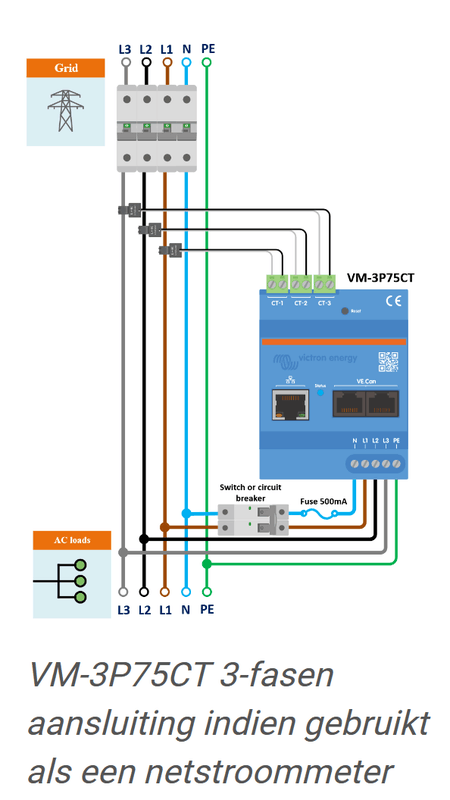

Welke meter gebruiken jullie voor het Victron systeem?
Ik heb een DSMR4 meter. Die geeft niet zo vaak updates over de standen dus dat als input gebruiken is niet heel betrouwbaar om 0 op de meter te houden.
Ik wil dus een meter in de groepenkast plaatsen. Ik dacht eerst dat de EM24 de beste optie was. Maar volgens mij is de VM-3P75CT een betere optie. Deze geeft elke 100ms een update en de EM24 om de 600ms!!
Vraag me alleen af, is zo'n CT klem wel betrouwbaar en accuraat? Hoeveel wijkt zoiets af van de werkelijkheid?
Tevens de vraag: waar plaats ik de meter?
De CT klemmen moeten natuurlijk om de fases aanvoer naar de hoofdschakelaar. Maar de meter zelf moet ook op 3 fases. Moet deze dan apart/extra afgezekerd zijn? Of plaats ik deze gewoon achter de hoofdschakelaar? Hoe hebben jullie dat gedaan?

Ik heb zelf ook de VM-3P75CT energiemeter gebruikt voor zowel het GRID als voor mijn Enphase PV systeem. Aangesloten via VE.Can op de Cerbo GX. Updates zijn inderdaad zeer snel.
Goed dat je deze vraag vooraf stelt! Mijn elektricien moet namelijk nog een keer terugkomen om deze twee meters anders aan te sluiten (inderdaad de voeding ervan). Ze zijn nu aangesloten via de GRID aanvoer (AC-IN) maar dat betekent dus dat als het GRID uitvalt, ze niet meer werken (en dat is onwenselijk). Binnenkort worden ze dus anders aangesloten (op AC-OUT circuit).
CT klemmen zijn zeer betrouwbaar en accuraat! Er zal altijd een zeer kleine afwijking zijn maar geloof me.... dat is waarschijnlijk niet eens te meten. Waarom zou je je daar druk om maken?

Dank, ga ik ook voor de VM-3P75CT.
Hoe heb je deze dan afgezekerd?
Ik zag een tekening dat je met een automaat de N en L1 moet afzekeren.
Afbeeldingslocatie: https://tweakers.net/i/4WjbovnpTMhWw-dAFoIWmR0lAq0=/x800/filters:strip_exif()/f/image/VY7az6QXJRnlqUORRan3kTi6.png?f=fotoalbum_large

Ik heb dit met de elektricien bekeken en uiteindelijk besloten ze niet af te zekeren. Het is ook een beetje vreemd dat je alleen de L1 en N zekert terwijl er ook nog spanning op L2 en L3 blijft staan (in een 3 fasen aansluiting, net als op je voorbeeld tekening). Zet er dan een zekering/automaat op alle drie de fasen.
Maar mocht er iemand anders weten waarom ik het wel zou moeten doen, dan houd ik me aanbevolen.

Dit staat netjes uitgelegd in sectie 8.1 (sub sectie Power supply) van de handleiding?
Wel een 0,5A zekering geplaatst?

John245 schreef op woensdag 16 oktober 2024 @ 08:50:
Daar staat alleen een 0,5A zekering in nul.
Waarmee zeker je dan je 3 fases af?
En is het dan de bedoeling dat je een glaszekering houder in je groepenkast stopt? Zoiets (even als voorbeeld, niet dit chinese ding wat voor dv spanning is, neem aan dat ze er ook wel voor ac zijn).
Want automaatjes zijn er niet van 0,5 A.

Je kan ok de Hager LU501 gebruiker met https://www.reichelt.com/...r=1&search=F-120KA+0%2C5A
Self-power supply via L1-N dus als je de N onderbreekt gaat het goed.

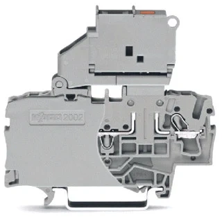

In plaats van 'dat Chinese ding' ben ik voor deze gegaan:
Wago 2-draads zekeringsklem - 2002-1611/1000-836
Afbeeldingslocatie: https://tweakers.net/i/RyPZPvzUGhA9wbaEc5vlKGdoiAQ=/full-fit-in/4920x3264/filters:max_bytes(3145728):no_upscale():fill(white):strip_exif()/f/image/HOh1EuilzbZFTm1Kl3FbaJdy.webp?f=user_large

  • NetWorker

Nee ook geen zekering geplaatst in de N. Er staat in de handleiding dat er zelf-voeding is met L1-N maar de L2 en L3 zijn ook aangesloten en ook gevoed. Een schakelaar of stroomonderbreker heeft dan alleen zin als alle drie de fasen worden onderbroken, anders creeer je een schijnveiligheid en denk je dat het apparaat spanningsloos is. Een zekeringhouder hebben we niet bekeken.
Ik zie dat ABB ook 1-polige zekeringhouders heeft. Ik kan de elektricien ook vragen die er nog tussen te zetten volgende maand als die terugkomt. Waarom zou die er trouwens tussen moeten zitten? Enig idee? Wat als deze (zoals nu in mijn geval) niet tussen zit?

(overleden)
swat! schreef op woensdag 16 oktober 2024 @ 11:14:
Slim, @NetWorker Als je Hager zou willen dan kun je voor de KXB04F5 gaan.

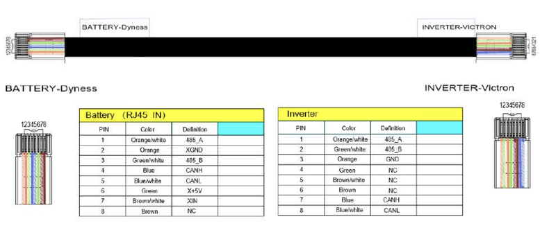

Ter info: Vandaag bezig geweest met een paar Dyness DL5.0c batterijen i.c.m. een Cerbo GX.
Daarbij heb je onderstaande (custom) kabel nodig om de can-bus communicatie op gang te krijgen, welke niet is meegeleverd met de batterij:
Afbeeldingslocatie: https://tweakers.net/i/NVYVmHgmM7sE8tvUwZJoh0gI_D8=/800x/filters:strip_exif()/f/image/lg0jzsfPPodPeyCLSFmx75jV.png?f=fotoalbum_large

  • SmoothTweaker
  • Laatst online: 16:12
swat! schreef op vrijdag 18 oktober 2024 @ 21:08:
Deze is met een stuk UTP en een RJ45 tang toch prima zelf te fabriceren?
  • swat!
swat!
computeraar
SmoothTweaker schreef op dinsdag 22 oktober 2024 @ 08:05:
Jazeker en ook gelukt. Al zegt Victron altijd: niet zelf je kabels fabriceren..
Maar ik dacht deze info hier te droppen aangezien het niet wijdverspreid is, en er ook niets op de Victron & Dyness pagina over te vinden is.

Zijn NH00 zekeringen ook geen alternatief? Die lijken wel wat goedkoper en hebben goede karakteristieken als ik de info goed interpreteer...
https://www.elektrobode.n...3MC4wLjAuMTk3ODgyMTY3NQ..
  • SkyFlyer
  • Laatst online: 31-10 07:43
SkyFlyer
Ik ben nog geen installatie tegengekomen (online) die mespatronen gebruikt, maar welke patroon houder wilde je deze dan bij gebruiken?
  • mistral2
  • Laatst online: 28-10 08:47
welke houder weet ik dan nog niet, ik zag enkele houders, maar ook houders waar er 3 in kunnen.
Dit ziet er wel redleijk uit, hoewel 160A mischien wat te weinig is
https://www.elektramat.nl...8_KIp-uWxG3AaAo7KEALw_wcB
Ik ben geen expert op zekeringen dus ik dacht ik drop het hier maar even om de meningen te peilen...
  • Cyrus The Virus
  • Laatst online: 31-10 22:19
mistral2 schreef op vrijdag 15 november 2024 @ 09:09:
Ik zie weinig shops waar die adlers te koop zijn.
NH zekeringen zijn zeker goed alternatief de NH00 gaan tot 160A en de NH1 gaan tot 250A. Ik gebruik die besteld bij eibabo.nl
Adlers zijn inderdaad meeste ideale maar moeilijk te verkrijgen.

Ik wil hetzelfde doen (geen Shunt), maar is de JK-BMS al zo ver dat hij native Victron ondersteund (en omgekeerd)? Of is daar die extra zuid-afrikaanse driver voor nodig?
  • hannibal2206
  • Laatst online: 17:00
Ik ben enthousiast geworden vanuit dit topic Eenvoudige thuisaccu samenstellen en heb inmiddels 4 stuks 25.6V / 100Ah accu's met BT en ingebouwd BMS , en losse 24 V laders en EcoFlow Powerstream inverters, Middels HA kan ik de BMS statussen uitlezen.
Ben nu toch aan het kijken om een stap verder te gaan ..
Doel is om in gunstige maanden het solar overschot in de accu's te kunnen opslaan en 's nachts gebruiken, een UPS functie te hebben voor koelkast en vriezer en verder vooralsnog hobby :-)
Kan ik een Multiplus II GX 48V - 3000VA - 35A (samen met 1 of meerdere MPPT laders) koppelen aan deze accu's ?
Afgezien van 'klein materiaal en zekeringen etc' ben ik er dan ?
15kW solar, 800 Ltr hygiëneboiler, 80 Heatpipes, 2 * L/L, Pana monoblock 5F en 5J, HR++/+++ , gasloos sinds Feb 2015
  • SkyFlyer
SkyFlyer
mistral2 schreef op zondag 17 november 2024 @ 18:25:
Zoals je weet is het voor mij ook allemaal nieuwe, maar ik begreep dat je met een Victron Type A (zie hieronder) BMS can kabel direct naar de Cerbo kan verbinden, zonder "Peter Board". (Aldus Andy)
Zowel de Shunt als het BMS gaan uit de pas lopen, alleen bij de Shunt kun je beter gecontroleerd automatisch ijken, als je volledig oplaad (want je in een ESS situatie regelmatig doet, in tegenstelling tot een off grid situatie):
YouTube: SOC Drift of JK-BMS and Victron Smart Shunt after 161 days of no 100...
De kabel kun je overigens ook zelf maken:
https://www.victronenergy...ibility:can-bus_bms-cable
Hoewel andere stellen dat je juist een kabel type B nodig hebt:
https://diysolarforum.com...ron-cerbo-gx-cable.89272/
Ik zal nog even moeten puzzelen op welke pins can H en Can L zit, maar dat zal kwestie zijn van documentatie vergelijken vermoed ik.
Misschien anderen hier ervaring ermee?
Zelf nog even ingedoken;
Volgens de bovenstaande Victron documentatie is het verschil tussen Type A en Type B kabel, waar de GND zit.
Volgens de pin layout van de JK BMS documentatie:
Afbeeldingslocatie: https://tweakers.net/i/TZDGZXABK6IPDzZVxVbexwLLqaY=/800x/filters:strip_icc():strip_exif()/f/image/UI7nxmUq0n3Tse0zgSIq2Tld.jpg?f=fotoalbum_large
Zit de GND op Pin 2 en dus een Type B kabel.
[ Voor 18% gewijzigd door SkyFlyer op 18-11-2024 07:00 ]
  • a.d.s
  • Laatst online: 03-11-2025
SkyFlyer schreef op maandag 18 november 2024 @ 06:01:
De pin nummering in de JK documentatie is raar, maar het komt inderdaad overeen met een Type B kabel.
Het werkt trouwens ook zonder GND, dus je kunt zowel een Type A als Type B kabel gebruiken.

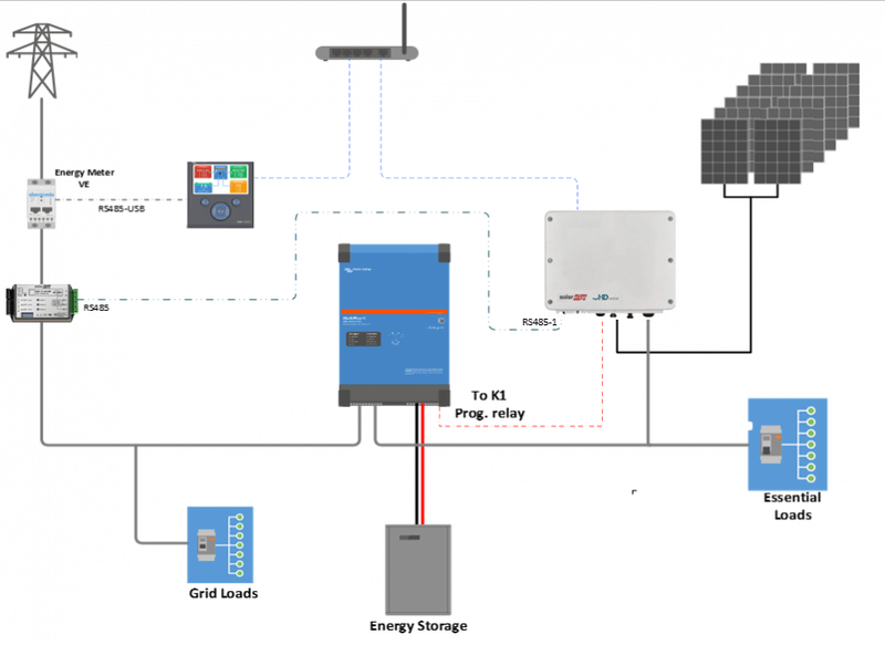

  • toekie
  • Laatst online: 30-10 23:30
Hallo allemaal,
Ik heb een hopelijk betere tekening gemaakt van hoe het ongeveer moet worden ben niet zo geweldig met die tekenprogrammas
2 zaken waar ik me niet zeker over ben.
1. kan de MPII op deze manier los op een groep en de solaradge omvormer SE3680 zijn eigen groep zo ja kan deze dan op een 16A?
Edit: dom van me natuurlijk kan dat niet anders kan ik amper iets van de apparatuur van stroom voorzien......
Mijn panelen zitten namelijk ook op een 16A wat mij eigenlijk verbaasde.
2. Moet ik meer werkschakelaars plaatsen in dit geval tussen de MP en de omvormer en wellicht ook tussen de batterijen en de MP?
Groen is mijn huidige setup dus gewoon panelen aan de omvormer naar de meterkast met een werkschakelaar er tussen.
Blauw is dan wat er bij komt met de MP en de batterijen.
Omvormer is een SE3680h. Batterij een Basengreen DIY kit met 316ah eve cellen 15kwh batterij.
Heb voor het gemak even aarding weggelaten.
Afbeeldingslocatie: https://tweakers.net/i/qk5l90kZzW7ucZV47E5YORWjOJU=/fit-in/4000x4000/filters:no_upscale():strip_exif()/f/image/Gznk3TfYZCq117rfVox8hIh9.png?f=user_large
[ Voor 5% gewijzigd door toekie op 19-11-2024 17:37 ]

toekie schreef op dinsdag 19 november 2024 @ 17:28:
Hallo allemaal,
Ik snap de DC verbinding tussen SEDG en Victron niet? Of begrijp ik je tekening verkeerd?

SkyFlyer schreef op dinsdag 19 november 2024 @ 22:48:
Ik had dat afgekeken van de tekening over de intergratie van victron in een solaraedge systeem van de victron website en deze een beetje aangepast.
Afbeeldingslocatie: https://tweakers.net/i/_CxqGXZsYEvrUpr10ef5yn2Bh3g=/800x/filters:strip_exif()/f/image/FH6mdhzBZPPFcsIO4lrRI0wW.png?f=fotoalbum_large
Volgens mij heb ik een denk fout gemaakt idd maar dat was ook mijn eerste vraag of ik de MP op deze manier aan de SE kon aansluiten. De SE heeft namelijk een batterij aansluiting, maar die is natuurlijk voor de SE batterijen van 400v daar kan de MP helemaal niet aan |:( . Ik wilde dat de SE zijn eigen lijn naar de meterkast houdt en dan een losse lijn naar de MP. Dan hoeft er niks aangepast te worden aan het bestaande systeem. Maar volgens mij kan dat helemaal niet en moet de MP er tussen komen. Dan komt de MP na de werkschakelaar en voor de meterkast in de tekening, die meest linkse zwarte lijn. Ga hem als ik thuis ben weer aanpassen!
Dat wordt kabels knippen wat ik eigenlijk wilde voorkomen want dan moet ik de PV groep ook vervangen die is blijkbaar maar 16a in mijn kast.
Dank voor de kritische blik.
  • SkyFlyer
SkyFlyer
De SEDG kan zowel parallel (aparte lijn) als achter de MP aangesloten worden. Dit laatste heeft echter wel risicos, naast eventuele voordelen waar je goed rekening mee moet houden, wil je de apparatuur niet beschadigen. Als je hier niet speciaal mee bezig bent, of het het eenvoudigst om simpelweg een nieuwe kabel vanaf de meterkast alleen voor de Victron te (laten?) plaatsen.
  • toekie
SkyFlyer schreef op woensdag 20 november 2024 @ 22:58:
Ja dat was ook mijn idee, maar ik was even in de war met wat op de Victron site mbt een SE setup. Ik geef de Victron liever zijn eigen lijn dan dat hij die deelt met de SE. Heb de doorgang nog open liggen dus ik kan daar zo een extra kabel naar trekken. Maar dan pas ik mijn tekening aan en dan gaat hij achter de werkschakelaar die na de SE zit naar de AC in van de Victron.
Dan gaat de AC out van de Victron vervolgens naar zijn eigen groep via zijn eigen lijn zoals ik wel al in de tekening heb die zet ik dan op een 32A aardlekautomaat.
  • SkyFlyer
SkyFlyer
toekie schreef op vrijdag 22 november 2024 @ 12:02:
Als je de AC-out gebruikt van de Victron, zet je hier gebruikers groepen op, op de AC-in zet je de netaansluiting.
De SEDG zet je óf tussen de gebruikers groepen, maar dit raad ik je in jouw geval af, want als je dit niet goed doet, beschadig je de apparatuur. Óf je plaatst hem parallel aan de Victron.
Als je dus geen gebruikersgroepen aansluit op de Victron, negeer je de SEDG verder gewoon een sluit je het Net aan op AC-In op de Victron.
Dit moet je *niet* doen vanaf de werkschakelaar, omdat je daarmee, in jouw geval, en zeer brandgevaarlijke situatie laat ontstaan. (200% overbelasting van de groep).
Kun je niet beter een installateur inschakelen, als is het alleen om je installatie te keuren?
