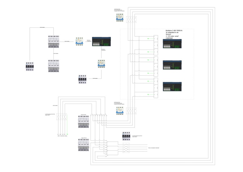

Dit is het aansluitschema dat ze erbij hebben staan:
Ziet er "simpel" genoeg uit. Wat kabelafwerkgoten erbij, de 2 extra meters, en in de garage ophangen. Meer is er dan toch niet van? Of zie ik echt hele grote dingen over het hoofd?
Zonnepanelen uitbreiden in de toekomst is wel een wens. Ik kan denk ik naar 12.000wp.
De zelf-maak accu's zouden qua budget vervangen kunnen worden voor 8 X een Dyness B3 3.6kWh Lithium accu. Dan kom ik op 28.8 kWh. Prijs is dan circa 500 euro duurder, maar scheelt de accu's in elkaar zetten. Ik zou ze dan wel met standaard en kabel bestellen. Neemt wel veel meer ruimte in, die zelfbouw kan ik in een serverrack stoppen dat ik nog heb. Linkje naar de accu's: https://zonnepanelensuper...s-b3-3-6kwh-lithium-accu/
Ja je ziet best wel wat dingetjes over het hoofd. Tenminste, als je uitgaat van dat schema. Nou ken ik dat bedrijf niet maar dit is echt niet goed. Even een opsomming:
  • Omvormers niet individueel afgezekerd op 200A. (Uitgaande van 5 kVA MP's)
  • 35 mm2 kabels? Die dienen 70 mm2 te zijn.
  • Lastige busbars, neem gewoon 2 Lynx distributors
  • Accuschakelaar van 275A om 3 x 200A mee te schakelen? 1 per MP of weglaten.
  • ACout wordt niet gebruikt?? Zet je huis erop en je hebt noodstroom. Gratis!
Nou zo kan ik nog wel even doorgaan. Wil je dat ik een DIY systeem voor je ontwerp? -> DM
Ps.: Die zelfbouwkit ziet er goed uit. Maar mijn advies is, koop een gerenomeerd merk.

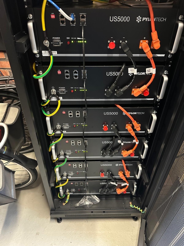

Hebben jullie nog een tips voor een oplossing om de accu veilig te conditioneren?
Op dit moment heb ik de Victron met de Pylontechs in een onverwarmde garage staan, en met een vast contract en dagen zonder zon zie ik de tempertuur langzaam wegzakken.
Afbeeldingslocatie: https://i.imgur.com/CXBqDAq.png
De opstelling staat in een afgesloten 26u 19inch serverrack waarbij ik de ventilatie al heb dichtgemaakt. Gisteravond even getest hoelang de warmte blijft hangen na een korte charge en dat lijkt best aardig te gaan. De temperatuur was vanmiddag 6 graden, om weer wat warmte in te genereren heb ik de laadcycles naar 100% gezet, en op zich is dit natuurlijk een prima manier om periodiek een cycle te draaien voor wat warmte (evt. ook te automatiseren via HA) maar was benieuwd of er hier nog oplossingen zijn zoals hittenmatten etc.
Je wilt natuurlijk voorkomen dat de cell temperatuur de 0 graden nadert en er geen lading meer wordt geaccepteerd door het BMS
Opzich komt de "inefficientie" van de MP2 nu wel goed van pas ;)
[ Voor 19% gewijzigd door revolution-nl op 13-12-2024 16:30 ]

revolution-nl schreef op vrijdag 13 december 2024 @ 16:21:
misschien te simpel, 2 persoons dekentje op een thermostaat om het rack.

Ik zou er een lekker "ruim" hokje omheen timmeren met fermacel platen. Hang je er gewoon een vorstbewaker in uit een verdeler of desnoods een infrarood paneeltje. Voor de zomer kun je er wat ventilatoren in schroeven. Zal ook geluid schelen, stof, ongedierte etc.

SkyFlyer schreef op dinsdag 10 december 2024 @ 17:03:
Mistral en ikzelf zijn beide bezig met een soortgelijke setup, met maar kleine accent verschillen. ( @mistral2 mijn Yixiang boxen zijn in het DC in EU inmiddels :D ). Voor de megafuses wil ik je toch even waarschuwen. De megafuses zijn van uitstekende kwaliteit, maar ook volgens Victron zelf, niet geschikt voor grote Lithium batterijen. De kortsluitstromen van deze batterijen worden simpelweg niet onderbroken wanneer de de megafuse smelt.
Als de je weerstand van het gehele systeem, inclusief busbars, kabels etc etc allemaal doormeet zou je het (als je geluk hebt) met 1 batterij misschien net redden, maar zelfs in dat geval lijkt de ICU van de megafuse onvoldoende. Ik begrijp dat Victron zelf ook naar Adler aan het kijken is, en ze bieden al T-fuse (die ook een hoge ICU hebben) Lynx aan.
De megafuses van Victron zijn niet oorspronkelijk bedoeld voor de lithium accu packs die we in ESS gebruiken, maar voor kleinere batterijen, of batterijen met een andere chemie op boten. (deze hebben een veel kleinere kortsluitstroom).
Daarnaast adviseert Victron op de 5000 modellen ook 70mm2 kabel aan. Alleen al i.v.m. met je verzekering, zou ik hier niet onder gaan zitten.
Ik heb ongeveer de installatie draaien uit de tekening. Zoals eerder gezegd: de MP's apart afgezekerd. Batterijen met T-Class zekeringen afgezekerd. Ik heb de busbar op de zekeringbank gesplitst. Daar zitten nu alle zekeringen. De switch verbindt de beide busbardelen.... Ik heb alles bij NKON besteld muv de boxen. Ik heb geen aparte GX. 1 van de MP's heeft GX ingebouwd. Als je in een 3 fase opstelling wilt draaien, heb je eenmalig usb adapter nodig voor de configuratie..... (kon ik lenen via marktplaats).

Ik had precies hetzelfde probleem en heb dit als volgt opgelost:
Heb afgelopen week vast maatregelen genomen tegen de enorme kou in de winter die in mijn schuur kan ontstaan. Zoals je ziet is de temperatuur van de batterijen omhoog gegaan. Dat is precies waar ik op hoopte. Als ik hem aan laat staan, komt er ongeveer 5 a 6 graden bij! En dit is dan ook nog zonder dat ik mijn serverkast geissoleerd heb (iets wat altijd nog kan).
Afbeeldingslocatie: https://tweakers.net/i/8buNvd9NGbA0xLEeH-NcFQAfHZo=/800x/filters:strip_exif()/f/image/HO6DNLqEkU3unuxgF8ZgYsNN.png?f=fotoalbum_large
Ik heb vier stuks verwarmingsmatjes tussen de batterijen gedaan. Per stuk 20Watt aan vermogen, dus 80W totaal. Ze gaan via een ZWave stekker vanuit HA aan als de temperatuur van 1 van de 6 batterijen onder de 10 graden komt en gaan weer uit als de temperatuur is opgeklommen als alle batterijen de 11 graden bereikt hebben.
Het zijn deze matjes: Zijn deze matjes: https://www.amazon.nl/dp/..._dt_b_fed_asin_title&th=1

NetWorker schreef op zondag 15 december 2024 @ 19:45:
Interessant!
Begrijp ik goed dat je de matjes heb geklemd tussen de accu's, tapen of lijmen lijkt mij ook niet een hele degelijke oplossing.
Ik heb op dit moment 1u vrijgehouden tussen de accu's voor ventilatie (ook tijdens de zomer), nu komen er volgende week twee pylontechs bij dus is dat wel het moment dit aan te passen en de accu's evt. op elkaar te leggen zodast er evt. ook hitte matjes tussen kunnen.

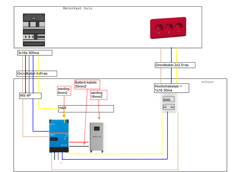

Allen,
In de aankomende vakantie wil ik mijn thuisaccu gaan ontwerp.
Uitdaging is dat ik idealiter het gehele pakket aan de wand van m'n schuur wil monteren.
Het is een enkelsteens schuurtje maar ik heb niet het idee dat het erg vochtig wordt (geen condens naar mijn weten).
Ik zit te denken aan drie opties
- Ikea Ivar wandkasten met daarin accupakketen (uitdaging is wel het totale gewicht en of de kast dit houdt).
- Seplos kant en klare accu's geschikt voor wand montage
- Of een Seplos unit geschikt voor op de vloer (heeft niet de voorkeur).
In de verschillende topics op het forum kan ik weinig voorbeeld van een wand setup vinden.
Zijn er nog adviezen / andere opties die ik over het hoofd zie voordat ik ga aanvangen met het samenstellen?

revolution-nl schreef op dinsdag 17 december 2024 @ 09:52:
Interessant!
Er zit tussen de batterijen maar een kleine opening zoals te zien is op de foto. Maar dat komt omdat ik ze in een serverkast heb geplaatst. Ze zitten er los tussen, niet vastgeplakt ofzo. Ik kan ze er zo uittrekken als ik dat wil.
En aangezien ik dus al best wel goede temperatuur ophoging krijg nu, zonder de kast verder te isoleren, verwacht ik dus ook geen problemen in de "winter". (al zie ik de laatste jaren onze winters ook steeds warmer worden).
Afbeeldingslocatie: https://tweakers.net/i/CsoI3IqmICmbbbFtK7ItBYG2ZnU=/x800/filters:strip_icc():strip_exif()/f/image/I6BboDRsJApSa8XR0xjw8hY3.jpg?f=fotoalbum_large

NetWorker schreef op dinsdag 17 december 2024 @ 16:23:
Mooi setje!
Ik zou de Pylontechs individueel zekerenen en met eigen bekabeling uitvoeren en niet per 2 doorlussen.
Zelfde voor de aarding, allemaal met eigen kabeltje naar een aardrail.

Mustang24 schreef op dinsdag 17 december 2024 @ 12:46:
Allen,
Polytech Pelio?

@RikHa
De accukabels die Victron adviseert in de handleiding zijn tot 5m. Als de kabels korter zijn, kun je dus dunnere kabels gebruiken voor hetzelfde kabelverlies. Als je de Victron Toolkit gebruikt, wordt aangeraden onder 3% spanningsverlies te blijven. Daar zit deze bekabeling ruim onder bij vol continuvermogen.
Bij vol continuvermogen loopt er naar de accu's ongeveer 240A. Dat kan de accuschakelaar prima aan. Bovendien kan deze schakelaar kortstondig bijna de dubbele stroom voeren.
Het kan natuurlijk geen kwaad om zwaardere bekabeling toe te passen, maar dat is niet noodzakelijjk en wel duurder.

  • Mustang24
  • Registratie: December 2020
  • Laatst online: 14:08
Allen,
Na wat wikken en wegen heb ik besloten om te gaan voor een Seplos Mason kit van 16 kWh, die op de vloer geplaatst wordt. Dit systeem heeft het voordeel van een klein benodigd vloeroppervlak, wat perfect past in mijn situatie.
Voorlopig ga ik voor een 1-fase systeem, met de mogelijkheid om in de toekomst uit te breiden naar een 3-fase systeem. Dat zou echter waarschijnlijk in een andere woning gebeuren, aangezien de ruimte in mijn huidige schuur daarvoor beperkt is.
De volledige installatie wordt op een brandwerende plaat gemonteerd.
Hieronder zie je een schets van hoe ik de installatie wil opzetten. Enkele belangrijke punten:
  1. Ik gebruik een Victron Multiplus II GX 48V - 5000VA zodat er continue max 16a geleverd kan worden.
  2. Een UTP-verbinding van het huis naar de Victron ontbreekt momenteel nog.
  3. Er komt een T-class 125A zekering in de positieve kabel vanaf de Victron.
  4. Ik heb ervoor gekozen om de Victron niet als volledige UPS voor het hele huis te gebruiken, omdat ik een 1-fase systeem heb terwijl mijn hoofdnet 3-fase is.
  5. In plaats daarvan wil ik in de meterkast alleen de meest kritieke apparatuur achter de Victron aansluiten. Hierbij houd ik nog wat vrije aansluitingen over voor noodsituaties.
Ik hoor graag of jullie tips of verbeterpunten hebben voor deze opzet !
Afbeeldingslocatie: https://tweakers.net/i/-UmW5Rxbe1Ev0dbhaFCEHCJo5Nc=/800x/filters:strip_exif()/f/image/Xwcizr6XGyphaW6S1QYHr1vv.png?f=fotoalbum_large
[ Voor 21% gewijzigd door Mustang24 op 19-12-2024 08:10 ]

  • Japieh
  • Laatst online: 21:34
Ik ben ook bezig met het ontwerpen van een zelfbouw accusysteem van Victron met 3x Multiplus 2 48V 5000VA en ben nu bezig om het hoofdstroom schema op te zetten, hierna ga ik een schema maken voor de batterijkant welke waarschijnlijk word uitgerust met 2x 15kWH.
Ik heb al veel gelezen hier, en hoop nog veel informatie hier weg te kunnen halen.
Zouden jullie kunnen meekijken of ik dit schema zo juist heb opgezet en/of ik niks vergeet m.b.t. beveiligingen en of het de juiste zijn?
Alvast bedankt.
Afbeeldingslocatie: https://tweakers.net/i/b2vtx3v3Z1ftOmZ9RbC-LVs9isU=/800x/filters:strip_icc():strip_exif()/f/image/Nbq1D2Hel01uuAsQ9HmeQCIn.jpg?f=fotoalbum_large

  • Japieh
Japieh schreef op zaterdag 21 december 2024 @ 17:39:
Alvast bedankt.
Nog even een extra vraag, mocht ik de omschakelaars in de schuur bouwen, is dan 5x10mm2 genoeg tussen de meterkast en de schuur? Is denk ik +/- 30 meter kabel
  • scsirob
  • Laatst online: 14-09 19:36
Mijn setup wordt vergelijkbaar, alleen doe ik het met één omschakelaar (HIM404). Je hebt al een (aardlek)schakelaar voor de Victron inputs, Waarom heb je die bovenste omschakelaar erin zitten?
To terminate or not to terminate, that's the question...
  • Japieh
scsirob schreef op maandag 23 december 2024 @ 21:48:
Dat heb ik gedaan om de complete victron installatie buitenspel te kunnen zetten, en gewoon makkelijk op netstroom kan draaien, en ik zie ook dat meerdere dat hier ook doen.
  • scsirob
Japieh schreef op maandag 23 december 2024 @ 22:55:
Dit is geen kritiek, ik heb nog nog niet zo verdiept in andere schema's, het viel me bij de jouwe op.
Bereik je niet hetzelfde resultaat als je die aardlek naar de Victron direct achter de hoofdschakelaar aansluit? Daarmee kan je de Victron toch ook helemaal spanningloos maken? Dat scheelt een dure schakelaar (en in mijn geval nog iets wat ik aan mijn echtgenote moet uitleggen).
  • JP68
  • Registratie: December 2024
  • Laatst online: 25-02-2025
pvg schreef op maandag 9 december 2024 @ 23:06:
Euh… 3x 5kVA MP op 3x 100Ah US5000?
Zoek even uit wat een acceptabele belasting is: 0.2…0.25C wordt meestal aangeraden. Dus 3x US5000 per 5kVA MP.
Ik heb nu 4 Pylontech klaar staan, 3 was inderdaad wel weinig.
Ik probeer er nog een 5e naast te zetten, daar heb ik nog wel de ruimte voor, en past op de Lynx distributor.
De spec van de Pylontech stelt Charge/Discharge Current (A) = 80 A.
De laadstroom van de MultiPlus is 70 A, bij 3 MP over 4 Pylontech is dat 52.5 A. T.o.v. de batterij 0.52 C
Als ik er een 5e naast zet, is dat een laadstroom van 42 A, tov de capaciteit 0.42 C.
9 Pylontechs is vast prachtig, maar lijkt me dat ik ruim binnen de spec blijf.
Waar komt de 0.2 C vandaan?
Ben nu bezig met de hardware, nog niet heel veel over de software uitgezocht.
Maar de laadstroom van de MP zal toch wel instelbaar zijn / regelbaar zijn ?
Moet eigenlijk wel, als ik nul-op-de meter wil regelen en de zonnepanelen doen op een bepaald moment maar 3 kW verwacht ik dat de MP de batterijen met dat vermogen laden (wat zo'n 16A per Pylontech is, ofwel 0.15 C).

  • pvg
  • Registratie: Juli 2022
  • Laatst online: 10:15
pvg
JP68 schreef op dinsdag 24 december 2024 @ 08:17:
De 0.2…0.25C komt van levensduur/temperatuur; voor LFP lijkt 0.2…0.25C de temp binnen de grenzen te houden. Je mag dus best even een hogere piek trekken maar niet lang. Merk op dat de dissipatie in de accu kwadratisch gaat met de stroom: P = I^2 * R.
  • John245
  • Registratie: Januari 2020
John245
(overleden)
scsirob schreef op dinsdag 24 december 2024 @ 08:13:
Waarom zou je het anders doen dan in de Victron documentatie is beschreven? Met als mogelijk gevolg dat je bij een keuring/brand een en ander uit moet leggen?
  • V_ger
V_ger
John245 schreef op dinsdag 24 december 2024 @ 09:05:
Omdat Victron documentatie niet perse correct is. Het is echt niet de heilige graal van de alleswetende blauwe mannen.
Denk aan pas dat ze pas onlangs hebben aangepast dat mega zekeringen niet geschikt zijn voor LFP. Ze leren wel.
Ik heb ook maar 1 omschakelaar zoals ik al meerdere malen heb laten weten.
De input maak je spanningsloos met je alamat, de output/loads schakel je om van ac-out naar grid.
Het is geen treinrails met een bypass spoor.
ZP, Gasloos sinds 2017, Nibe F1155, 12.4kWp 30° O/W + 4.4kWp 0°, 3x Victron MP2-5000 + 60 kWh
pvg schreef op dinsdag 24 december 2024 @ 08:59:
Dank voor het meedenken.
Ik ga dan voor de 5e batterij, en hou de temperatuur in de gaten.
Denk dat ik op de meeste dagen met een lagere laadstroom ga uitkomen.
  • John245
John245
(overleden)
V_ger schreef op dinsdag 24 december 2024 @ 09:16:
@V_ger kun je mij aangeven waar ze dat hebben aangepast. Want ik heb recent nog een hele discussie gevoerd over die Mega zekeringen.

  • V_ger
V_ger
John245 schreef op dinsdag 24 december 2024 @ 12:52:
Ik weet niet of de documentatie is aangepast, maar volgens mij noemde ze het in 1 van hun youtube filmpjes. Maar het is maar als voorbeeld, dat de documentatie van een bedrijf niet perse correct hoeft te zijn, OF van een ander uitgangspunt/ontwerpfilosofie uitgaat. Of simpelweg niet is bijgewerkt naar de huidige inzichten/stand van de technologie.
Juist daarom is het zo belangrijk om te weten wat je doet en niet zomaar klakkeloos een schema van iets of iemand overnemen in de veronderstelling dat het dan goed is.
Laatst ook al iemand hier op het forum met een BMS met een onjuiste manual waardoor er iets kapot ging.
  • John245
John245
(overleden)
V_ger schreef op dinsdag 24 december 2024 @ 17:38:
Ja ze noemden het omdat ze een behuizing hebben voor grote class T zekeringen. Maar als je een kleinere batterij heb die class T nodig heeft past dat niet en ze hebben voorlopig ook geen plannen dat aan te passen.
Zeker niet klakkeloos overnemen watnt zo'n SFT440 is gewoon niet veilig of je moet er een procedure omheen schrijven

  • scsirob
John245 schreef op dinsdag 24 december 2024 @ 17:55:
Het is geen lichtknopje. Als je al gaat schakelen met die SFT440, dan doe je dat alleen als er al iets flink mis is, of als je geplanned iets wil aanpassen waarvoor de Victrons spanningsvrij moeten zijn. Dan zou de procedure toch niet moeilijker moeten zijn dan:
1 - Kritische apparatuur in huis gecontroleerd uitschakelen
2 - Hoofdschakelaar van het net uit
3 - In- en uitgaande automaten van de Victrons uit (ook accu's als dat nodig is)
4 - SFT440 omschakelen
5 - Hoofdschakelaar in
Ik zie niet zo gauw situaties waar je iets anders zou doen, maar laat me graag verrassen.
Zelf heb ik overigens voor een HIM404 gekozen. Vrij lomp ding maar wel duidelijk.
  • John245
John245
(overleden)
scsirob schreef op dinsdag 24 december 2024 @ 22:40:
Metingen en Hager geven aan dat deze ook niet geschikt is voor het doel. ZIjn wel wat Duitse filmpjes.
  • Misanthropia
  • Laatst online: 08:57
Voordat je zo'n HIM404 inbouwt zou ik dit even doorlezen:
https://meintechblog.de/2...ausschaltfunktion-update/
https://www.amazon.de/dp/B0BP8DZQ1R Kraus & Naimer KA63B T904 VE2 is een betere keuze.
