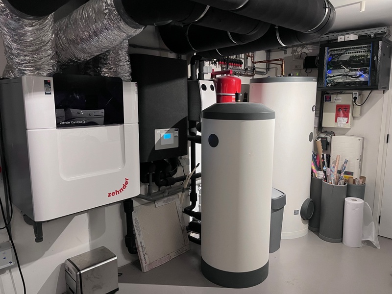

Technische ruimte komt naar alle waarschijnlijkheid in de kelder, daar hebben we deze nu ook zitten. Zie de foto hier onder van ons huidige huis.
Afbeeldingslocatie: https://tweakers.net/i/IyGMVyUzctEJj9dh5_I_9FfgitI=/800x/filters:strip_icc():strip_exif()/f/image/YcdNVLaa8N6oZEIIBjSsUZUu.jpg?f=fotoalbum_large

Ik ben inmiddels met de volgende twee partijen in gesprek:
- Installatietechniek, bouwfysica en akoestiek: https://kompas360.nl/
- Energiesysteem: https://venematech.nl/storage/
De exacte details zijn nog nader te bepalen, maar we maken goede stappen.
- Vloerverwarming en koeling door de gehele woning
- Shutters/screens om de zon buiten te houden
- "Binnen airco units" op slaapkamers die gebruik maken van de (koude) vloeistof van het WP systeem om extra te kunnen koelen indien nodig
- Aparte WP voor verwarmen en voor tapwater
Qua elektriciteit lijkt het een Victron systeem te gaan worden, maar dan het nog uit te brengen 800V systeem van Victron. In de kelder gaan we 3 19" kasten plaatsen:
- Kast 1: Victron omvormer(s) + batterijen
- Kast 2: Batterijen
- Kast 3: IT
Vermoedelijk 80 tot 100kWh aan opslag en de Victron kan tot 30kW aan vermogen leveren. Zo moet het prima mogelijk zijn op een 3x25A aansluiting deze woning te realiseren.
Gekoppeld aan de Victron:
- MPPT voor +/- 80 PV panelen
- Laadpalen van Victron: https://www.victronenergy...ng/ev-charging-station-ns
Exacte engineering moeten we nog aan werken omdat we nu de BENG berekeningen laten doen, maar dit is de denkrichting waarin we nu werken.

Snow_King schreef op zondag 20 oktober 2024 @ 13:16:
Ja, maar dat lukt zonder accu ook wel als je de boel goed afstelt.
  • Snow_King
  • Laatst online: 18:55
Snow_King
Konijn is stoer!
de Peer schreef op zondag 20 oktober 2024 @ 15:32:
Deels. 25A maximaal is wel een uitdaging als een WP staat te draaien en er een oven aan staat, waterkoker en kookplaat.
Hier moet je dan uit gaan van een koude winterdag terwijl de panelen vol met sneeuw liggen.
Het nog uit de brengen systeem van Victron werkt met 800V batterijen en kan tot 30kW leveren. Dat lijkt hier goed te passen als compleet ESS.
  • de Peer
  • Laatst online: 23:00
de Peer
under peer review
Snow_King schreef op maandag 21 oktober 2024 @ 11:24:
Nee hoor. Niet echt. Het gaat om 3 x 25A he.. 17000W.
En je mag de 25A ook prima overschrijden met niet al te lange piekjes.
En zo niet dan even load balancing toepassen en de WP even terug schroeven.
[ Voor 9% gewijzigd door de Peer op 21-10-2024 11:33 ]

Vloerverwarming op de verdieping klinkt comfortabel en is dat ook voor lekker warme voeten. Echter, in een moderne, goed geisoleerde woning met ventilatie-WTW is de realiteit dat je die vloerverwarming helemaal niet aan kunt zetten zonder dat het te warm wordt. Uitzondering zou kunnen zijn als de verdiepingsvloer geisoleerd is (bijvoorbeeld bij houtskeletbouw).
"binnen airco units" op WP klinkt als fancoils. Dat is een valide overweging omdat op die manier alles op één warmtepomp gaat. Echter, ik kan de opmerking "aparte WP voor verwarmen en SWW" dan niet plaatsen. Als je toch twee systemen hebt ga voor koelen dan gewoon voor een L/L (airco).
Dan tot slot; als je op iedere kamer een L/L warmtepomp hebt kan ik je alvast vertellen dat je vloerkoeling nooit gaat gebruiken.

Onze huidige woning heeft op alle 3 de verdiepingen ook vloerverwarming met een WTW er bij, dat werkt heel lekker. Overal 20C in huis, heerlijk.
Koelen kan beter, daar merk ik dat de vloerverwarming het niet aan kan. Zet je hem te hard gaat hij condenseren, daarom dus het idee om die fancoils zoals jij het beschrijft. Dan kan je de lucht nog bijkoelen. De koele vloer is dan ook aangenaam in de zomer.
Men denkt nu dus vanwege het formaat van de woning aan twee WP's:
- Verwarmen/Koelen
- Warm tapwater
Dan hoeft de WP niet te wisselen tussen functie, maar kan deze draaien voor het specifieke doel waar deze voor is.

Dit is een vrij complexe en (daarmee) dure oplossing. Het kan zeker, maar het 'wisselen' bestaat uit een driewepklep en wat extra leidingwerk, die je vervangt door een extra warmtepomp(boiler) die hooguit 1-2 uur per dag draait. Die tussenliggende tijd kan een vloerverwarming prima de woning opvangen omdat er veel warmte in de vloer gebufferd wordt en het systeem daarmee traag is.
Zelfs al zit je in een situatie waarbij 1 warmtepomp niet genoeg is om de hele woning te verwarmen, zou ik liever voor een cascade-setup gaan waarbij beide warmtepompen zowel SWW als verwarming kunnen doen. Bij uitval van 1 warmtepomp kan de andere warmtepomp die functie dan altijd nog overnemen. Maar liever wil je m.i. gewoon 1 (zwaardere) warmtepomp. Stiebel Eltron levert ook gewoon brine warmtepompen met grotere vermogens (15-45kW), die ook SWW aankunnen. Maar ook lucht-water is prima mogelijk (25kW, 47kW, maar daartussen zit niets).

Ik zou dus juist overwegen:
  1. Lucht/water warm water & primair verwarmen en optioneel koelen (topkoeling op vloer)
  2. Lucht/lucht (airco) primair koelen en optioneel verwarmen
Maar heb je in je huidige woning ook volledige isolatie en balansventilatie? Weet je zeker dat die vloerverwarming op de verdieping ook daadwerkelijk open staat/verwarmt?
Zoals gezegd blijft de verdieping bij mij al 18-20 graden zonder te verwarmen. Die vloervewarming kan echt nauwelijks aan. Jij geeft aan 20gr op een slaapkamer prettig te vinden; ik zou dan het liefst de airco al aanzetten :P
Gemiddeld gezien zou ik zeggen dat rond de 18 graden op een slaapkamer ideaal is (optimale temperatuur om te slapen <18). Incidenteel wil je kunnen verwarmen voor studerende kinderen / werkkamer etc. In dat geval heb je behoefte aan snelle warmte; dat doet een airco veel beter dan vloerverwarming.
Uiteraard niets mis mee om het gewoon aan te leggen, zeker als budget ondergeschikt is. Maar; ik zou voor zorgeloze performance toch echt een L/L verkiezen boven fancoils.

Het is niet zo dat ik mijn vrouw de vloeren laat doen en ik een dikke accu wil. Ik zoek een goed systeem om deze woning zo toekomstgericht mogelijk te maken en ook een hoog niveau van comfort te hebben. Daar hoort een goed doordacht systeem bij en daar wil ik over nadenken.
Mijn vrouw houdt zich daar niet mee bezig, dat doe ik.
assje schreef op maandag 30 december 2024 @ 13:59:
Overal volledige isolatie en balans ventilatie dmv een centrale Zehnder Comforair Q600.
Of de vloerverwarming open staat? Beperkt denk ik. De vloeren zijn niet ijskoud in ieder geval.
Het zou zo maar kunnen dat er boven beperkte warmtevraag is. Het is daar overigens 18C-19C op alle kamers, zat daar even mis.
Krisp schreef op maandag 30 december 2024 @ 12:49:
Klopt. Specifiek: 2 loze leidingen, want bij DC wil je de + en de - scheiden van elkaar. Ik denk dat de leverancier van de Victron-unit daar ook wel iets over kan zeggen, ook over leidingverliezen. :)
Goede tip! Sowieso is veel loze leidingen iets wat je wil.. Naar laadpunt moeten dus 3 buizen:
- AC (later DC +)
- DC minus
- CAT6 voor sturing
We hebben nu een Stiebel Eltron WPL 20AC ( ISG Web aansluiten op WPM4 van Stiebel Eltron WP ) en ik had hier al gelezen dat je die systemen kan koppelen.
Comfort niveau ligt heel erg hoog met dit systeem in huidige huis (430m2 / 1400m3) en heb het gevoel dat deze het allemaal prima aan kan.
Ik zal nog eens nadenken over het cascade van WP's en de functies combineren.
