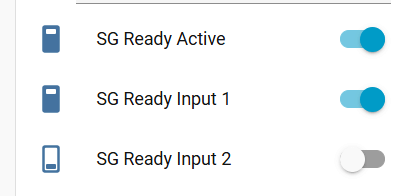

Ik heb de ISG web ook aangesloten.
Echter blijft het smart-grid-ready geel , en hij blijft zeggen dat het uit staat.
Iemand ervaring hiermee ?
Het betreft een WPL 13 ACS classic met een HM Trend
Afbeeldingslocatie: https://tweakers.net/i/IdXxEtCGoFU4Kyh4gNz7YeLizY0=/800x/filters:strip_icc():strip_exif()/f/image/ZmCrVLJOakqKkS6DnY1YIk4x.jpg?f=fotoalbum_large
Afbeeldingslocatie: https://tweakers.net/i/vXPobbDN2c1j6YTm95QKi96HitE=/800x/filters:strip_icc():strip_exif()/f/image/MkkQRw9TcQqfqSoBWN4j7OvF.jpg?f=fotoalbum_large

De SG ready functionaliteit werkt alleen als de ISG web ook input krijgt.
Zie voor inspiratie: https://enphase.com/nl-nl...ing-voor-iq-energy-router

In het betreffende document wat je aangeeft , is een isg-plus nodig , die heeft die extra input interface.
De "niet plus" versie heeft alleen een can- en mod bus.

Daar heb je inderdaad gelijk in. De modbus is toegankelijk en dat kan je als input gebruiken. Alleen je zal iets moeten maken om dat voor elkaar te krijgen. Bijvoorbeeld via domotica of iets anders.
Zoek via Google naar "sg ready modbus" en dan vind je het een en ander. Er is ook documentatie van Stiebel Eltron over de Modbus.
Zie: https://www.stiebel-eltro..._fr_it_nl_cs_sk_pl_hu.pdf
Afhankelijk van wat je wil bereiken zal je moeten kijken wat daar het beste bij past.

De code kan ik moeilijk delen omdat die in NetDaemon en niet in home assistant zelf geïmplementeerd is, maar in essentie kan je de warmtepomp - via smart grid ready - in boost modus, normal modus of blocked modus zetten afhankelijk van de hoeveelheid beschikbare energie.
Eens de SG ready active toggle op true staat kan je met SG Ready Input1 en Input 2 de modus bepalen.
Met onderstaande config komt hij in boosted modus:
Afbeeldingslocatie: https://tweakers.net/i/FzgvBYNN6FJV-lyBtbOFSg8mfpM=/fit-in/4000x4000/filters:no_upscale():strip_exif()/f/image/aOnjSJJoUaI2p8KnoDNN3ey4.png?f=user_large
Normal modus => SG ready input 1: Off, SG ready input 2: Off
Blocked modus => SG ready input 1: Off, SG ready input 2: On
Boosted modus => SG ready input 1: On, SG ready input 2: Off
