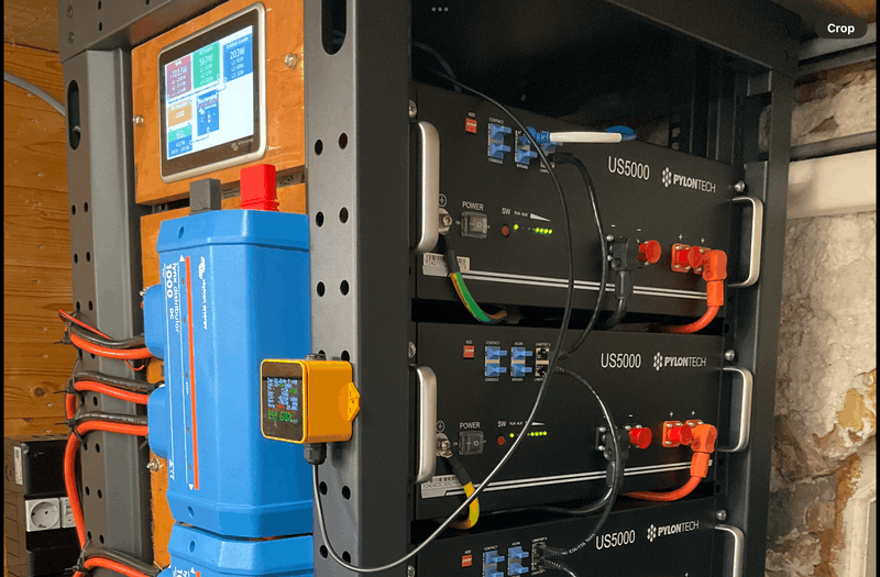

Dat (MQTT) kan met veel minder hardware en fratsen, gewoon een M5stack gebruiken via WiFi. Dan heb je alleen nog USB voedingkje nodig.
(Ik ben geen fan van HA…)
Afbeeldingslocatie: https://tweakers.net/i/VY7RWypLPK4QO7NnjfZMEeM36n4=/800x/filters:strip_exif()/f/image/Ckt2tmYGzctkDb14VsSMMp8m.png?f=fotoalbum_large
M5stack, 5x5cm (het oranje doosje), plakt met magneet aan de kast. Verbruikt ongeveer 0,3Watt.
[ Voor 33% gewijzigd door HermanGast op 30-12-2024 20:55 ]

Ik heb een 1 fase 35A aansluiting.
Er lopen 2 kabels naar de garage (afstand meterkast naar apparatuur garage ongeveer 24 meter). Deze zijn afgezekerd op 16A. Een kabel wil ik gebruiken voor ACin, de andere kabel voor ACout1. Op ACout1 komt ook mijn SolarEdge PV te hangen (die heb ik laatst de goede software versie gegeven zodat de MP hem ook kan aansturen).
De MP komt naast de SolarEdge te hangen in de garage, de kabel van de garage naar huis voor ACout1 is dus niet gebruikt voor het vermogen van de SolarEdge.
Mijn interesse gaat momenteel naar 3 (of 4) keer een PYLONTECH US5000-1C.
1) is het mogelijk om met een instelling in de MP de 16A te laten respecteren van ACin kabel?
2) moet ik ACout1 kabel verzwaren, als ik 0 op de meter wil en mijn solaredge is vol aan het leveren (~3kW) dan kan de MP daar naast ook nog tot 4kW erbij leveren
3) Wat zouden andere opties zijn? ACin kabel is 2.5mm2, die afzekeren op 20A in de meterkast kan, maar is wel op het randje lijkt me zo. Terug leveren lijkt me niet een groot probleem omdat zowel ACin als ACout1 de stroom verdelen. Laden van LIPO gaat dan wel alleen via ACin (is dat eigenlijk wel zo?)
4) is een smartshunt nodig aangezien PYLONTECH volgens mij ook de stroom kunnen meten (hoe kan de ingebouwde BMS in de PYLONTECH bij een bepaalde stroom deze uitzetten)? Ik neem hier aan dat alle PYLONTECH verbonden worden met de CAN bus
5) zijn de mogelijke instellingen anders tussen gebruik van een multiplus 2 5000VA GX en een losse GX module? Alles komt in de garage te hangen en een scherm daar is niet nodig.
Veel verschillende onderwerpen, hopelijk kunnen jullie me een paar stappen verder helpen
Nee. Als je ook AC-OUT gaat gebruiken (dat schrijf je) moet de kabel 35 A aankunnen.
Ja. Als je AC-OUT gaat gebruiken gaat de volledige huis-belasting door de kabel.
Nogmaals, als je AC-OUT gebruikt gaat de volledige huis-belasting door zowel AC-IN als AC-OUT. Beide kabels 10 mm². Hier is 6 mm² onvoldoende. 2,5 mm² is uitgesloten.
Deze vraag is te algemeen.
Welke instellingen bedoel je? Wat voor scherm?

Enkele verduidelijkingen, ik wil AC-out gebruiken voor een enkele afgezekerde groep, hier komen bijvoorbeeld mijn koelkast en diepvries op. Voor de rest eigenlijk niet. Ik wil niet mijn hele huis door de MP laten gaan. 0 op de meter, dat is mijn doel, ik neem aan dat ik hiervoor niet al mijn stroom gebruik door de MP hoef laten te gaan. Om 0 op de meter te krijgen wil ik in de meterkast een stroom meter hangen (ET112 of soortgelijk).
1) de AC-out komt dus zowel mijn zonnenpanelen (3kW) en de MP die dus 5kVA kan leveren. Als ik 0 op de meter wil en zeg 10kW verbruik in mijn huis. Dat gaat de MP dus maximaal terug leveren,naast mijn zonnenpanelen. Er gaat dan dus 3+5 = 8kW over de AC-in kabel. Moet ik het zo bekijken? (ja hier was ik kort door de bocht dat VA hetzelfde is als W EN ja, ik verwaarloos even het gebruik op AC-out van de koelkast en diepvries).
2) Wat ik wil weten is: heb ik bij gebruik van meerdere PYLONTECH nog steeds een smartshunt (of soortgelijk) nodig om de staat van alle PYLONTECH batterijen door de MP uit te laten lezen en door de MP te laten gebruiken als status van de batterijen?
3) Betreft GX verhaal. Ik twijfel tussen 2 opties en zou graag beter het verschil willen weten tussen:
- een MP GX
- een MP (zonder GX) en een losse GX apparaat erbij
Lees ook over thuis-installaties!

SSSF schreef op donderdag 16 januari 2025 @ 21:01:
Als je zonnepanelen 3kW leveren en je Multiplus 5kW gaat er 8000 Watt door je kabel.
Één fase! Dat is circa 35 Ampère.
Dat kun je dus niet afzekeren met 16A.
Ook is 2,5 mm² kabel absoluut niet geschikt. Sommige mensen zullen zeggen 6 mm² kan. Ik adviseer sterk om voor 10 mm² te gaan.
Je vraag over de shunt kan ik niet beantwoorden. Mijn kennis is onvoldoende.
Een mens leert van zijn fouten. Ik heb in mijn leven heel veel geleerd.

MJ de Bruijn schreef op vrijdag 17 januari 2025 @ 10:39:
voor mijn ac-out en ac-in ben ik ook voor 10mm2 gegaan.
Je kan het prima af zekeren met 16A. In je Victron systeem geef je dan aan dat je dat hebt gedaan. Dan kan je geen situatie bereiken dat er meer dan 16A teruggeleverd gaat worden over de AC-in. Dan gaat je MP gewoon niet ontladen als er al solar opwek is. En stel dat dat wel het geval is, dan grijpt je zekering in om de kabel te beschermen.
6mm2 kan je prima af zekeren met 32A. Het is zelden nodig om overal maar de dikste kabels te willen. Dat is zonde van het geld, lastiger te verwerken en brengt vaak precies niets extras.

V_ger schreef op vrijdag 17 januari 2025 @ 10:55:
Ik ken deze discussie. Hij is al vele malen gevoerd. Inderdaad, het kan (net).
