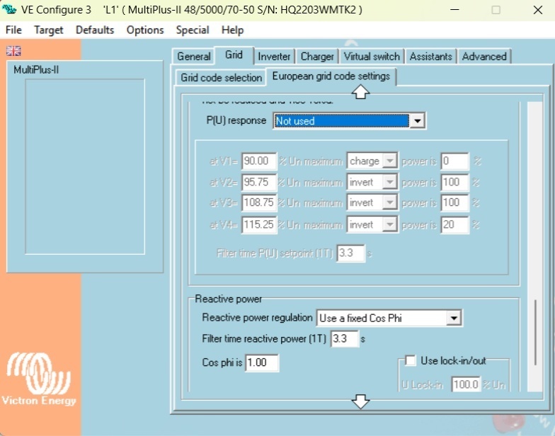

Ik ben bezig met met Multiplus 2 5000VA.
Inmiddels is mijn Gobel GP-SR1-JK200-DIY gebouwd en in het BMS heb ik de settings gezet zoals Andy ze heeft van de Offgrid Garage (Zie: https://off-grid-garage.com/my-settings/)
Cellen zijn 16 x EVE 314 Ah
Ik vraag me alleen nu af welke settings ik in VeConfigure moet zetten bij Float en Absorption voltage?
Heb nu als Absorption Voltage 55,2 ingevuld en Float voltage 53,60.
Is dat juist? Of heeft iemand tips?

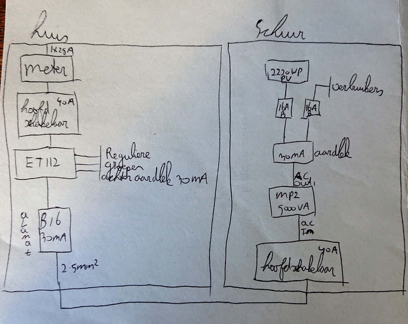

Hoi.
Ik heb mijn Multiplus 5000 op de volgende manier aangesloten::strip_exif()/f/image/CJ5wsns84IzmcJF9r1iH7gh8.jpg?f=fotoalbum_large)
Nu heb ik de laatste tijd wat problemen met alamat in huis die verbonden is met de Multiplus, deze klapt eruit bij het opstarten van de omvormers in de schuur. Hier moet ik nog naar kijken.
Ik zat eraan te denken de alamat in huis te vervangen door een B16 automaat, wat volgens de handleiding van Victron mag "De AC-ingang moet worden beschermd door een zekering of een magnetische stroomonderbreker met een waarde van 100 A of minder en de kabel moet een passende dwarsdoorsnede hebben." en dan zou de aardlek er in de schuur uit moeten klappen ipv die in huis. Dan blijft de Multiplus iig aan het net hangen en kan DESS blijven werken.
Zitten hier nog haken en ogen aan?
Bij veel PV-omvormers is een 300 mA aardlek voorgeschreven. Check de handleiding van je omvormer. Omdat ik ook PV achter mijn multiplussen heb, heb ik ze (de multiplussen) achter een C16 300 mA aardlekautomaat hangen (in mijn geval 3-fase). Daarachter weer B16 30 mA (voor gewone gebruikers) of B16 300 mA (voor de PV) aardlekautomaten.

@wroosmalen en @MrFish Ik heb al bijmeerdere installaties gezien dat de aardlek tript zodra de omvormer de relais sluit om aan het net te koppelen. Uit niks in de Victron documentatie blijkt dat er een aardlekschakelaar moet zitten voor de ACin. Tegenwoordig laat ik die dan ook weg en zet er een gewone zekering voor. De aardlek komt wel na de MP's.

Ja, dit verhaal van jou had ik ook in mijn herinnering*. Ik vind het wel vreemd dat dit gebeurt, hier gaat het gelukkig goed. Mee eens dat een aardlek voor de MP niet nodig is.RikHa schreef op maandag 3 februari 2025 @ 17:44:
* Vandaar dat ik vroeg of het om PV of MP ging. Gezien de situatie gokte ik op PV (komt vaker voor).
Check mijn thuisbatterijsimulator en EPEX forecast
Het is idd bij het opstarten van de PV omvormers waarbij ik nergens in de handleiding zie dat een 300mA nodig is.
Maar dan gaat de ACin via een B16 automaat aan het net iig ipv de alamat. Dank!

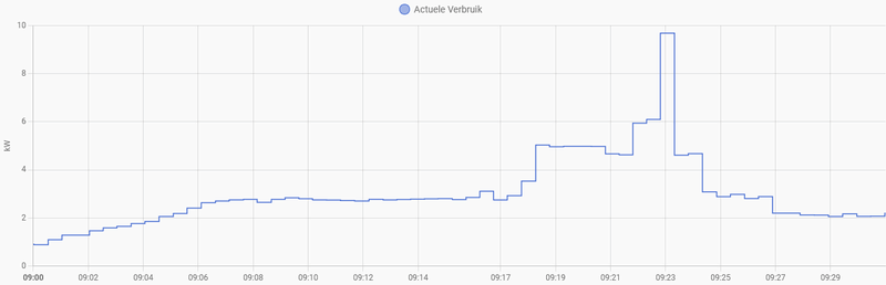

Mijn installatie (in aanbouw) is een 3-fase MP2/5000/70. Mijn vrouw heeft een keramiekoven, 3-fase 7kW. Dat ding schakelt telkens ongeveer 5 seconden hard in- en uit, om een bepaalde opwarmingssnelheid te halen. Ik twijfel nog steeds waar ik die moet aankoppelen, Wat denken jullie?

Dit is een (extreem) moment van stroomvraag en spanning dip, gemeten aan de P1 poort van de slimme meter.
Er is niets mis met mijn huisinstallatie, de oorzaak ligt in de ontoereikende huisaansluiting, want zelfs bij een verbruik van 1 kW is de spanning maar ca. 215 V. Deze situatie is vooral in de winter overdag. 's Zomers overdag blijft de spanning beter op peil.

:no_upscale():strip_icc():strip_exif()/f/image/a9K3MjUVqrDazuoLFYbvhyQc.jpg?f=user_large)
Iemand enig idee wát je dan aan moet passen??
Update: ik heb even geprobeerd met gridcode "Other: non compliant...." maar dan regelt hij net zo traag. Ben benieuwd of dat met een correct aangepaste "Europe" wel lukt.

Volgens mij is de beperking van 400 W/s een beperking van ESS (punt 3 in je linkje). Dat komt nog bovenop de beperkingen van de grid code (punt 2).RikHa schreef op zaterdag 8 februari 2025 @ 16:47:
Ja, en als je even verder leest in de VE.configure manual: https://www.victronenergy...onse_times_and_ramp_speed dan zou je dat met gridcode "Europa" aan moeten kunnen passen. Ik heb eens gekeken en dan krijg ik dit:
Ik heb wel het idee dat dat per MP geldt, dus bij een 3 fase-opstelling zit je op 1200 W/s. Als mijn Quooker aanspringt is ie met een seconde of twee wel bijgeregeld, als ik het me goed herinner.
