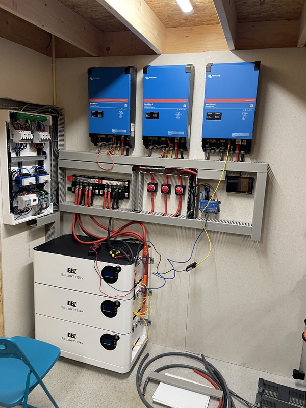

Kecin schreef op donderdag 30 januari 2025 @ 17:29:
Vandaag stond er een pakketje op de stoep! 3x Multiplus, 32.2kWh accu. Veel advies en uitleg gehad van Zonnepanelensuper.nl, a.s. zaterdag de eerste werkzaamheden. Ben benieuwd!
Poah, net de Victrons aangehad! Helaas alleen kunnen laden en de noodstroom nog niet kunnen gebruiken, na 2 ochtenden werk en deze avond erachter gekomen dan in de meterkast de ET340 verkeerd om is aangesloten. Oeps! Er moest nogal wat verplaatst worden in de meterkast (laadpaal, pv, communicatiemodule, etc) waardoor we gewoon niet meer hebben opgelet. Voor de rest perongeluk de kabel naar de DIY accu van ZonnepanelenSuper.nl (overigens schaamteloze plug, belde het bedrijf na 21:00 op en kreeg gewoon gehoor, en hulp! Keurig! Niet verwacht en erg blij mee) links ingeplugd in de CAN poort, dit moest rechts wezen :'). Op die 2 dingen na alles goed in orde! Morgenmiddag de meter omwisselen, dat gaat goedkomen. Dan komt er nog een tijd van kabelmanagement en brandveiligheid verder.
1 ding wel; ik schrok me kapot toen alles vol begon te laden, resoneert enorm. Had wel gelezen dat het geluid maakt maar wist niet dat het zoveel was :') (en ik slaap erboven, nu zal ik denken; jeej. Maar mijn vrouw denk ik niet...
Work In Progress. (Sommige foto's zijn eerder gemaakt dan de andere, dus niet alles klopt helemaal. Mocht je wat zien of opvallen, vooral laten weten). De achterplaat is met 2 coats brandwerende verf geschilderd en afgelakt met een ander brandwerend goedje. Er komen nog rook/hitte melders van Gira gekoppeld. Verder wordt dit stukje dichtgemaakt :). Op de foto's zijn ook de dikkere kabels te zien. Momenteel is het niet in productie vanwege o.a. die meter die dus verkeerd omzit en dus -1000w op het grid meet.
Afbeeldingslocatie: https://tweakers.net/i/D7HkPcQA25759KaHLU7_Ibma43U=/x800/filters:strip_icc():strip_exif()/f/image/eprDVzkzFNvTNsJAaBWEVKYD.jpg?f=fotoalbum_large
Afbeeldingslocatie: https://tweakers.net/i/oUZtNdvGQRAGn22Ic8ui6tdhX84=/x800/filters:strip_icc():strip_exif()/f/image/bgPFPPqGMeGQjNVeOQyxIlo2.jpg?f=fotoalbum_large
Niet alles zit hier in de groepenkast, en de oplettende kijker kan zien dat de communicatiemodule van de laadpaal een ct-klem is afgebroken :+ ). Verder hangen hier nog wat groepjes scheef maar die staan nu verder waterpas (bijna dan).
Afbeeldingslocatie: https://tweakers.net/i/QdU7ihG8SE4tEK-J1yu3YxoH81Q=/800x/filters:strip_icc():strip_exif()/f/image/7Nybm9zNS0g6d4WeEZn3pT8d.jpg?f=fotoalbum_large

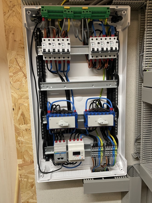

Misschien dat hier iemand de oplossing zo heeft, ik probeer mijn Victron 3 fasen systeem in de lucht te krijgen (3x Multiplus 2 5000)
Nu gaat alles goed 3 fasen systeem geconfigureerd, Grid code op Germany gezet en de victron gaan de accu’s ook laden e.d. maar zodra ik de ACout1 automaten aan wil zetten springen de automaten er direct weer uit. Ik heb al gecontroleerd of ik ergens een bekabelingsfoutje heb gemaakt maar dat heb ik niet kunnen vinden. Zie ik ergens een instelling over het hoofd?
Bedankt

@Japieh Ik mag er van uit gaan (en hopen) dat die ACout1 richting eindgroepen gaat en niet stiekem weer terug naar het net? Als de automaten er uit gaan met wat eindgroepen is het een kwestie van een probleem in een van die groepen.

Rimco schreef op zondag 16 februari 2025 @ 19:16:
Het zijn inderdaad de groepen die weer naar het huis gaan. (Installatie staat in de schuur)
Als ik de omschakelaars in de net stand zet dus zonder de victrons ertussen is er niks aan de hand/ zodra ik ze omschakel en de AC Out automaten aanzet om weer stroom op het huis te krijgen is het mis en knallen de automaten eruit. (Ik heb dan de meterkast in huis zelfs nog uit staan) het gaat om de aardlekautomaten in de meterkast bij de victrons.
Paar foto’s:
Afbeeldingslocatie: https://tweakers.net/i/T3LeyXVLjypEZs6uS53flS20HMs=/x800/filters:strip_icc():strip_exif()/f/image/jIXKuUu1yHa0RpDCdnDollPy.jpg?f=fotoalbum_large
Afbeeldingslocatie: https://tweakers.net/i/w_XPfZZJ97iH3cv5Oq-F6QQkZwA=/x800/filters:strip_icc():strip_exif()/f/image/0iqCVcEFErC8x0fRWFktBKt5.jpg?f=fotoalbum_large
Afbeeldingslocatie: https://tweakers.net/i/Ck2YNLvCiuHVOiyFn5Rz915LyNw=/800x/filters:strip_icc():strip_exif()/f/image/SyTTyKDYHiRBRhi5mohr97GC.jpg?f=fotoalbum_large
Linkse automaten zijn ACin rechtste automaten zijn ACOut

Je lijkt 1-fase aardlekautomaten te gebruiken terwijl je een 3-fase opstelling hebt. Omdat je waarschijnlijk ergens in je Victron opstelling de nullen aan elkaar hebt hangen gaat dat inderdaad niet goed. Je moet een 3-fase variant gebruiken, zowel voor de ingang en uitgang. Enkel als je 3 gescheiden 1-fase netten gaat maken zou het nog kunnen, maar dat wil je waarschijnlijk niet.
En natuurlijk wel jammer dat je hele mooie omschakelaars hebt toegepast om het dan met Emat te beveiligen ;)
Edit: Afhankelijk van het tracé tussen schuur en huis heb je trouwens minder aardlekbeveiliging nodig. Ik zou vooral wel een hoofdschakelaar verwachten in de schuur.

- Mist inderdaad hoofdschakelaar, is verplicht.
- Je gebruikt zoals @Rimco al zei 1-fase ALS terwijl je 3-fase ALS moet gebruiken wil je 3-fasen setup draaien.
Aangezien je de ALS's toch moet vervangen, neem AUB geen Emat. Dat is bezuinigen op de verkeerde manier >:).

Bedankt voor de antwoorden, ga ik mee bezig, is EMAT geen goed merk dan? Dan koop ik wel 3 fasen Eaton of hager en ga ik dat proberen.
Ik heb de hoofdschakelaar voor de schuur in huis zitten, ik kom van de meter af dan naar een 40A hoofdschakelaar en ga dan door naar de schuur, dan door de meterkast e.d. en dan weer terug naar huis waar de gewone meterkast begint dus ook weer een hoofdschakelaar voor het huis gedeelte.
Ik kan de hoofdschakelaar verplaatsen naar de schuur maar dan moet ik de kabels van de meter naar de schuur doorverbinden in de meterkast?
En ik dacht dat er aardlekautomaten nodig zijn in de schuur of kunnen dit ook gewone 3 fase automaten zijn?
Kan je 2 hoofdschakelaars achter elkaar plaatsen? Of is er iets goeds te krijgen om de kabels door te verbinden in de meterkast. Anders plaats ik nog gewoon een hoofdschakelaar extra in de schuur meterkast

Japieh schreef op maandag 17 februari 2025 @ 21:06:
EMAT is huismerk, kwaliteit is ondermaats, moet je niet willen.
Aangezien de onderverdelen niet binnen handbereik is van de "voedingskast" moet er een hoofdschakelaar in.
Nu kan je niet je, je onderverdeler spanningsloos maken.
Als ik het goed begrijp heb je de kabel die van de meterkast naar de schuur gaat dus niet beveiligd met een ALS?!
Woonachtig in België | 6200 Wp | eGolf 32kWh

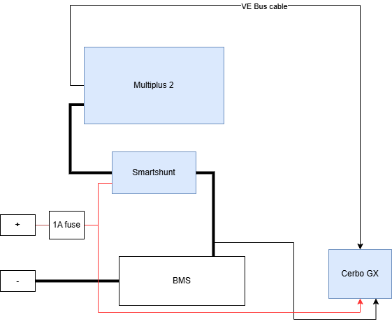

Ik ben momenteel bezig met het bouwen van een groot power station met een 14kWh batterijpakket. Echter was ik vandaag bezig met de installatie van de Victron apparatuur en heeft de Smartshunt het begeven. Nu hoop ik alleen dat er niet meer stuk is.
Ziet iemand iets fout aan dit schema? Dit is alles wat er was aangesloten. Ik weet dat de min van de Cerbo eigenlijk na de smartshunt moet, dat is volgens mij al niet correct, maar het lijkt me sterk dat dit ervoor kan zorgen dat ik kortsluiting maak. Zijn er meer elementen die niet kloppen? Wat zou de reden kunnen zijn geweest dat de Smartshunt is kortgesloten? Een ground loop door de VE Bus kabel? Verder weet ik dat ik de apparatuur niet afzonderlijk gezekerd heb, ik was in de veronderstelling dat dit niet nodig was. Dat ga ik nu natuurlijk ook anders doen.
Afbeeldingslocatie: https://tweakers.net/i/dWBfzE61eqAC8aMT8uZqVlYCjFY=/fit-in/4000x4000/filters:no_upscale():strip_exif()/f/image/XmltNK4A7CKYzB0CrqVLYLuv.png?f=user_large
Situatie zometeen:
Edit: zie post later.
[ Voor 7% gewijzigd door gewoontim op 21-02-2025 11:54 ]

Je schema is niet compleet, wellicht eens je complete schema posten.
  • gewoontim
  • Laatst online: 31-10 19:23
Meer dan dit is er op dit moment niet aangesloten.. Ik ben dus nog in het proces van het aansluiten. Oa de plus van de Multiplus was nog niet aangesloten.
Wat misschien van belang kan zijn is dat de Smartshunt eerst geinstalleerd is en toen goed werkte. Past toen ik de Cerbo GX toevoegde, dus de plus en de min en de VE Bus kabel, ging het mis.
Ik heb de verkeerde versie geupload, excuus. Het systeem zal in de toekomst niet uitgebreider worden dan dit:
Afbeeldingslocatie: https://tweakers.net/i/1RB7LAzWFhS7V7j6DCTnTWMy8Lo=/fit-in/4000x4000/filters:no_upscale():strip_exif()/f/image/8KKeccU0cDiQrVszW86i1nQ1.png?f=user_large
[ Voor 39% gewijzigd door gewoontim op 21-02-2025 13:56 ]

  • AlphaBlack_NL
  • Laatst online: 21-10 05:30
Ik wil graag een Victron ESS systeem gaan bouwen met als basis een Multiplus 2. Verder wil ik daar een 48V batterij aan koppelen en een AC gekoppelde PV omvormer.
Hoe het elektrisch in elkaar moet gaan steken heb ik het redelijk helder maar het aansturen nog niet.
Om het aan te sturen begrijp ik dat ik dat via de VE.Bus/GX device moet doen.
Maar het is mij nog niet helemaal helder wat de mogelijkheden zijn van alle opties en ik wil graag de goede keuze maken voordat ik de aankoop ga doen.
Zat te denken aan de volgende opties:
Multiplus 2 48/5000 + VE Dongle
Multiplus 2 48/5000 + Cerbo GX
Multiplus 2 48/5000 GX
1) Wat is het verschil tussen een ingebouwde GX en de losse Cerbo GX?
2) Wat kan een GX device meer dan een V/E Bus Dongle
3) Wat zijn de mogelijkheden van Venus OS op een Raspberry Pi
Alvast bedankt!

@AlphaBlack_NL daar kan ik wel een deeltje aan mee helpen en wat kennis teruggeven.
Ingebouwd en apart is functioneel voornamelijk een verschil, ik heb er ook even naar gekeken en zou bv de Cerbo in huis kunnen plaatsen terwijl het batterijsysteem in het tuinhuis staat (zie mijn vorige post).
Let ook even op dat er nu blijkbaar ook een Cerbo S is gekomen maar die heeft geen inputs voor watertanks (ok, niet zo belangrijk) maar heeft ook geen ingang voor CAN dacht ik.
De V/E bus dongle is voor ad hoc informatie en indienststelling, de Cerbo is voor operationeel de energiestromen in kaart te brengen of te managen.
Venus OS op Raspberry Pi heb ik zelf niet verkend. Ik ga er niet de klusfactor bovenopgooien als het al spannend genoeg is met off the shelf componenten (zie DIY vs BYD batterijen in vorige post).
Ik vraag me vooral af of ik een Cerbo in mijn geval nodig heb, het enige onmiddellijke voordeel wat ik zie is remote monitoring via de VRM portal van Victron en dat je complexere setups kan bouwen, maar strikt genomen, heb je een Cerbo nodig om de batterij in de basis aan te sturen zodat hij laadt bij overschot en ontlaadt bij tekort?
