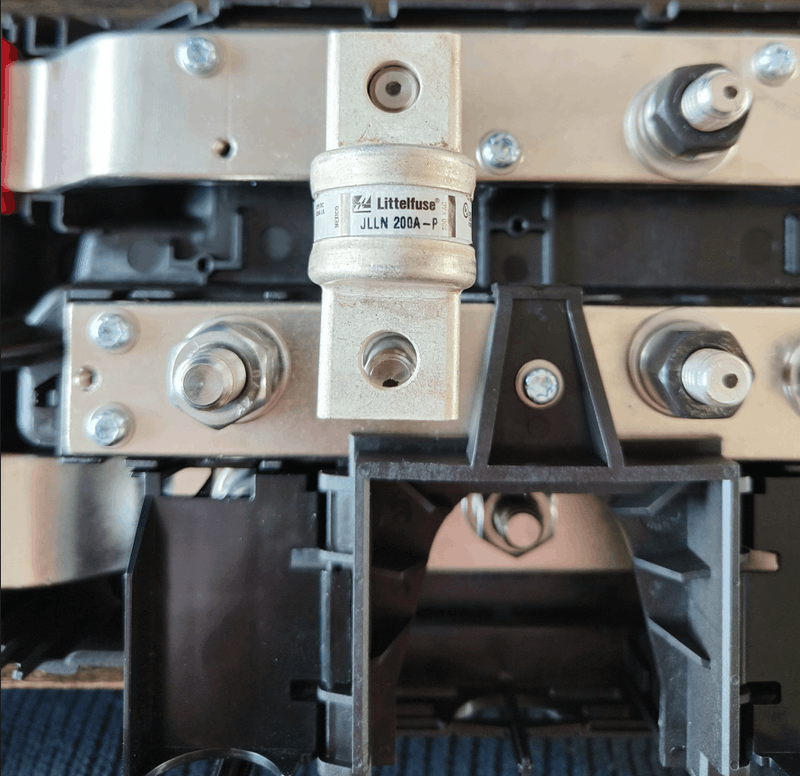

  • SSSF
  • Laatst online: 31-10 11:12
SSSF
BLAAT !!
Ik wil even wat teruggeven aan de community.
Hieronder foto's van:
- Victron Energy Lynx Class-T Power In M10
- Littelfuse Class T zekering 200A (ronde type; JLLN 200A-P)
Je kunt zien dat de Littefure eigenlijk een M8 verbinding is, en die passen dus niet in de M10 van Lynx die ik gekocht heb. 8)7
Met wat boren/vijlen kan je dat wel passen maken neem ik aan.
Even op onderzoek naar andere zekeringen, want zelfs de Adler EF3 past hier ook niet in (is ook een M8).
Ben mezelf nog aan het bedenken of ik ga boren/vijlen, de M8 versie van Victron Energy Lynx Class-T Power or toch passende zekeringen kan bestellen (weet iemand Class-T M10 die passen?)
Afbeeldingslocatie: https://tweakers.net/i/H1YcdjX4KIbDlu77WZAIsISIG9Y=/800x/filters:strip_exif()/f/image/cYFgSHyBJ9dwqd7Sz7MrnAjP.png?f=fotoalbum_large
  • MrFish
  • Laatst online: 21:57
MrFish
Untitled
SSSF schreef op zaterdag 15 maart 2025 @ 12:29:
Volgens mij is de Littelfuse class T 225 A wél M10, maar daarvan zitten de gaten ook weer een halve cm verder uit elkaar, dus dan ben je misschien nog niet geholpen.
Check mijn thuisbatterijsimulator en EPEX forecast
  • Conrado
  • Laatst online: 22:10
Wat zegt Victron zelf? Er moeten toch de juiste zekeringen beschikbaar zijn?
Los daarvan waarom kies je voor deze Lynx-variant ipv bijvoorbeeld de Distributor?
Mijn huis is slimmer dan ik...
  • SSSF
SSSF
BLAAT !!
MrFish schreef op zaterdag 15 maart 2025 @ 13:45:
Correct, de 225A pest inderdaad wel. Die halve cm opgeschoven gaten heb ik ook nodig. Ik het net alles nagemeten met mijn schuifmaat, dit gaat passen.

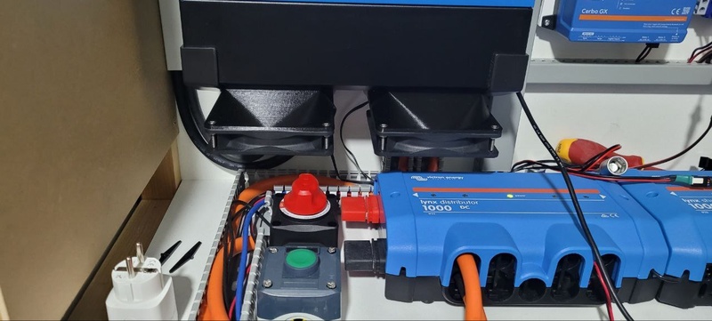

  • MrFish
MrFish
Untitled
Mijn 3x MP II 5000 hangen op zolder, aan een HSB-wandje tegen het trapgat. Ik heb veel aan geluidsreductie gedaan, maar ik kan nu zeggen dat het geluid echt goed onder controle is: het is geen enkel probleem als ze 's nachts met 8 kW staan te (ont)laden (harder ga ik niet), en we slapen op de 1e etage met onze slaapkamerdeur open.
Wat ik concreet heb gedaan:
  • bekleden met bitumen-achtig materiaal om resonanties van het plaatwerk tegen te gaan
  • opgehangen met rubberen pluggen
  • fans vervangen door Noctua's (NF-F12 iPPC-24V-2000)
(De antitrilmat heb ik er uiteindelijk niet meer achter geplaatst - dat was een ongelukkige combinatie met de rubberen pluggen.)
Wat foto's:
Afbeeldingslocatie: https://tweakers.net/i/p13QO_Nm_6LI7YGxH9yI4ALI20A=/232x232/filters:gifsicle():strip_exif()/f/image/r6UlmGULJbEwziQxOkhurz5p.gif?f=fotoalbum_tileAfbeeldingslocatie: https://tweakers.net/i/9kcg7etmAVVedx9d0Z-ihCPWeBA=/232x232/filters:gifsicle():strip_exif()/f/image/mFrTaikxfmIesrIcHN6GT4yO.gif?f=fotoalbum_tileAfbeeldingslocatie: https://tweakers.net/i/dms81vZEe64iRGzy_1f28L_doBU=/232x232/filters:gifsicle():strip_exif()/f/image/ESTjUJYfk1u9tqHPKlFq7Edw.gif?f=fotoalbum_tile
Ik heb nog geen derating gezien als gevolg van het vervangen van de fan.
Wie in omgeving Eindhoven wil komen luisteren is welkom :+
[ Voor 3% gewijzigd door MrFish op 15-03-2025 20:49 ]

MrFish schreef op zaterdag 15 maart 2025 @ 20:45:
Wat foto's:
Netjes, zo heb ik het gedaan:
Afbeeldingslocatie: https://tweakers.net/i/4Tfjc8ZNf0TbT1Bs95k6KFfoEmE=/800x/filters:strip_icc():strip_exif()/f/image/ijvP8oY3Tonjo9aWsMXJFf79.jpg?f=fotoalbum_large
Woonachtig in België | 6200 Wp | eGolf 32kWh
