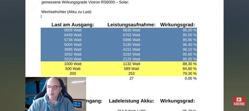

  • Gwaihir
De Multi RS stond nog niet op mijn radar. Ik denk omdat het ding relatief nog in een hoekje van de range staat naast véél MultiPlussen en nadrukkelijk met 'solar' in de typenaam geadverteerd.
Maar via een dealer kreeg ik de indruk dat deze techniek de toekomstige richting vertegenwoordigt omdat hij efficiënter is, waarbij, zoals ik hier ook lees, vooral de software nog snel volwassen aan het worden is. Voor mij gaat het vergelijk tussen een MultiPlus II 5000 GX en die Multi RS (Solar) 6000. Die 6000 lijkt dus ook sterk genoeg, met o.a. hetzelfde piekvermogen als de MultiPlus. En ik kijk vooruit naar installatie over pakweg 18 maand, dus de software zal dan zeker wel volstaan.
Wat me dan nog wel verbaast, en de kosten opdrijft: als dit de nieuwste is, waarom zit hier dan geen GX bij ingebouwd? Die is toch nog altijd op dezelfde manier nodig in de installatie als bij de MultiPlus II, of mis ik nu iets? Is het wellicht een kwestie van één exemplaar geheel op orde en dan verder uitrollen? (Dus wellicht tegen die tijd ook een Multi RS 6000 GX (evt. zonder solar)?)

Misschien is dit belangrijk voor je: De RS is beduidend stiller. Ik had eerst een MP2 die ik 's nachts kneep voor een aceptabel geluidsniveau. De RS staat hier nu altijd voluit.

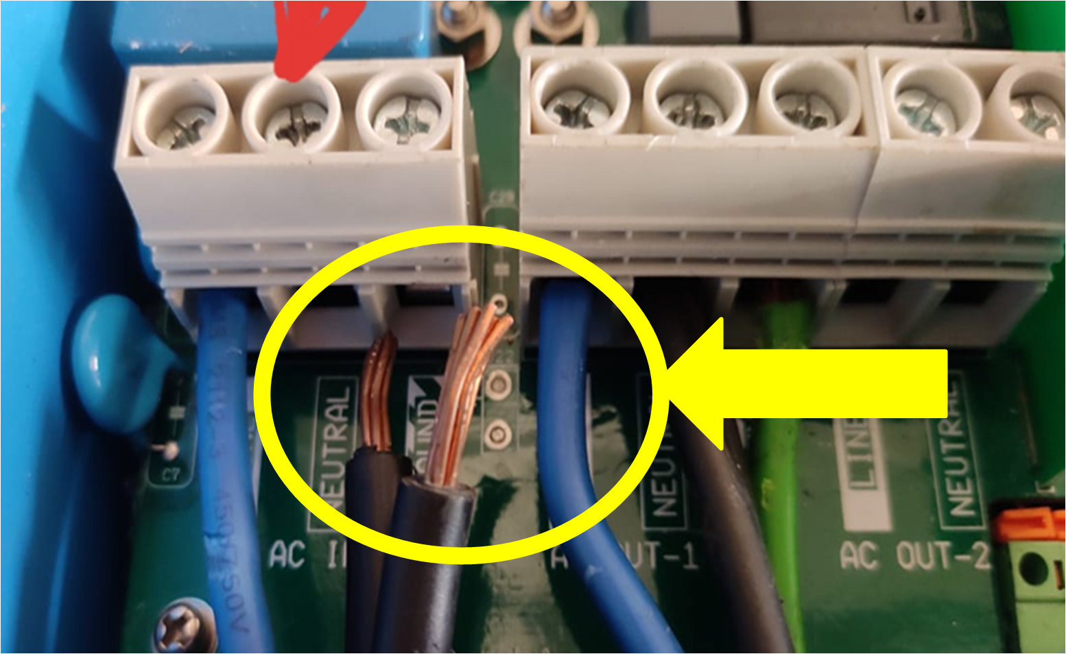

They see me trollin'
Hoi vraagje over het aansluiten van mijn multiplus 2.
In het "wiring unlimited" document van victron wordt het volgende gesteld (hoofdstuk 6.4):
Gebruik geen vastekern AC-draden:
Vermijd de omvormer/acculader in contact te brengen met draden met harde vaste kernen
(zoals getoond in de afbeelding aan de rechterkant).
Draden met vaste kernen zijn niet geschikt voor de omvormer/acculader AC-connectoren,
leidend tot slecht contact en het risico op ontkoppeling. Gebruik in plaats hiervan draden met
fijne en flexibele kernen.
Ik heb mijn multiplus gelimiteerd op 16A, en volgens de victron toolkit zijn dan de standaard 2,5mm2 kabels dan dik prima voor de afstand die ik heb. Er is al een doos met bedrading aanwezig en ik dacht daar met wago's de victron op aan te sluiten. Maar dan moet ik wel kiezen voor een fijne flexibele kabel met adereindhulzen, is dat echt zoveel beter dan vaste kern? Waarom is vaste kern dan zo de standaard in meterkasten en stopcontacten enz?

Zou dat niet vooral toegespitst zijn op de boten die meer bewegen?
  • wootah
  • Laatst online: 02:22
wootah
HyperBart schreef op woensdag 26 maart 2025 @ 22:30:
Wellicht, maar je zou verwachten dat je de kabel zelf al goed vast zet, dan zou er niet aan getrokken moeten worden, zeker als je een wartel gebruikt (wat ik zelf van plan was)
In de voorbeeld foto: https://www.victronenergy.../image/166d1845accdcd.png
is echter volgens mijn redenering niet echt een "vaste kern" te zien, het is meeraderig, maar dan grof, die zou ik idd niet zo vastschroeven zonder hulsje

De MP resoneert toch? Massieve kernen en trillingen lijken me gene goede combi....

Pak de originele Engelse handleiding er eens bij. Volgens mij heb je gelijk en bedoelen ze grove meeraderige draden.

Als je aansluitpunt breder is dan je aansluitsnoer, zorgen vibraties er dan niet voor dat met een meeraderige kabel de aders na verloop van tijd meer naast elkaar gaan "liggen" ?

Over de discussie over soepele of 'harde' draden.
Het gaat om het contact-oppervlak tussen de draad en het aansluitpunt.
Een 'zachte' draad, het beste met een zacht hulsje om het eind, wordt samengeperst bij het aandraaien van de moer. Hierdoor wordt een optimaal contact-oppervlak behaald. Minder weerstand, minder warmte.
Een 'harde' draad wordt niet (of in ieder geval veel minder) ingedrukt. Daardoor is het contact-oppervlak (veel) kleiner. Meer weerstand, meer warmte.
Vroeger, toen er alleen maar harde draden waren, waren de aansluit-punten enigszins hol. Daardoor hadden de draden een groter contact-oppervlak.
Als, zoals bij Victron, een apparaat is ontworpen voor 'zachte' draden moet je dus geen 'harde' draden gebruiken.
Ter zijde... dit geldt ook voor moderne onderdelen in een groepenkast.

Ik heb de filmpjes van Harold bekeken en hier doorgelezen. Ik zit ook te oriënteren op een Victron systeem en ik ben momenteel geneigd om te gaan voor de MultiRS gezien ik efficiëntie erg belangrijk vind. Ik heb 2x4kWP (oost/west) op het dak. 10 panelen in de string.
Nou zou ik het liefst de drie fase SMA vervangen voor 1 MultiRS zodat ik zonder een kostbare 3 fase opstelling nog steeds PV heb bij netuitval. Het exacte type paneel weet ik alleen niet (nieuwbouw), ik kan alleen het string voltage uitlezen uit de omvormer. Het maximale wat ik voorbij heb zien komen de afgelopen maand is rond de 350V per string. Tel ik daar 20% bij op schat ik dat de VOC op 420V ligt en dat dat dus zou moeten voldoen. En op het randje als ik 8xfloat voltage aanhoudt.
Het voelt allemaal wel een beetje op het randje, maar volgens mij nog wel binnen de specs. Klopt dat of mis ik iets?
28kWh IONIQ, 8kWp O/W, 7kW Panasonic L, Wanas WTW
  • sebastiaanwezen
  • Laatst online: 13:27
kevineppo schreef op woensdag 9 april 2025 @ 13:26:

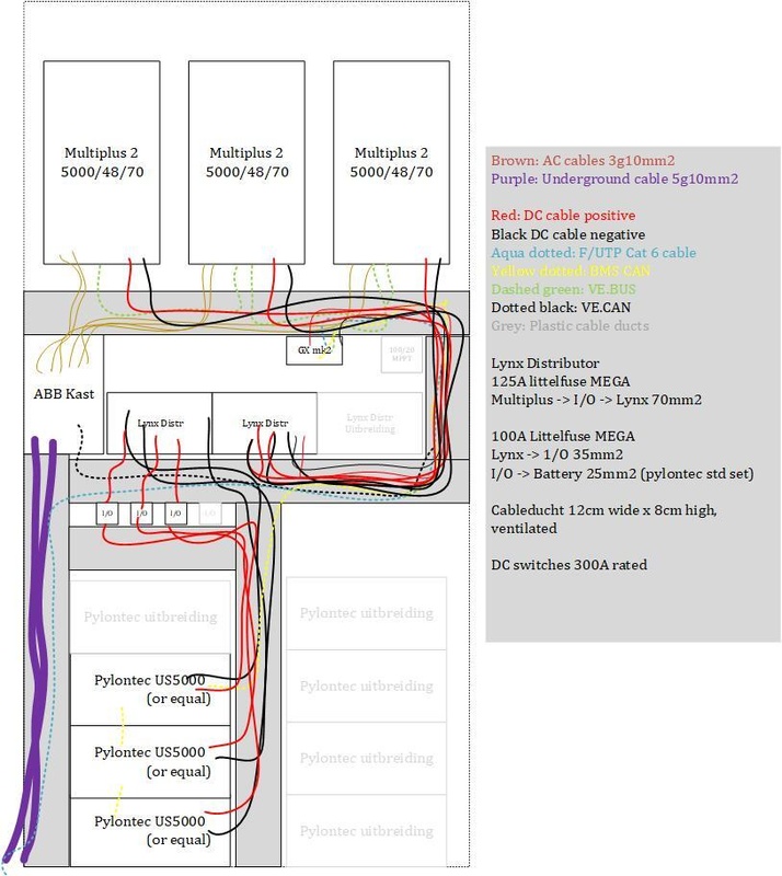

  • Laatst online: 12:33
Hallo allemaal.
Ik ben bezig victron systeem in de garage. 3x MP2 5000 in grid-series setup. M.a.w. het hele huis op de ACout1. Inclusief 2 Hager omschakelaars voor het geval dat.
Om dit te realiseren wil ik 10mm2 grondkabel gebruiken, dat is in ieder geval toekomstbestendig. De afstand van meterkast naar garage is 20-25 meter. Nu twijfel ik alleen tussen 5x10mm2 of 4x10mm2 grondkabel. Met 5x10mm2 heb je een mooi beschermde ader om de aarde mee aan te leggen naar het victron systeem. In dat geval verbind ik de aardlitze van de kabels slechts aan een kant aan in de meterkast aan de aardrails om een aardlus te voorkomen. Immers, de functionele aarde gaat toch via 1 van de aders en de kabel is dan toch beschermd door de litze in geval van perforatie met schep of iets dergelijks.
De 4x10mm2 optie is natuurlijk ook mogelijk, dan gebruik ik de aardlitze om de aarde naar het victron systeem te trekken. Echter zit dit natuurlijk niet beschermd IN de kabel en vraag ik mij af of dit over een aantal jaar problemen kan geven.
Heeft iemand hier al eens over nagedacht?

Waarom zou je bescherming IN de kabel willen?
  • sparkly
Doesnotcompute schreef op zondag 13 april 2025 @ 10:24:
Gezien ik grid-series ga dient hij niet enkel als bescherming van de kabel zelf, maar dient hij ook als 'hoofd' aarde in de onderverdeler in de garage. Dus waar alle multiplussen, accus e.d. ook aan geaard zijn. Ik vraag me af of dan de aardlitze daar voor bedoeld is.
Hier een schets ter verduidelijking. Hopelijk is het duidelijk.
Afbeeldingslocatie: https://tweakers.net/i/gj9xiwc3jBm4b7P7Kyh-fVIobAk=/fit-in/4920x3264/filters:max_bytes(3145728):no_upscale():strip_icc():strip_exif()/f/image/x71IhzEBUrLu6q1xVDs84gF4.jpg?f=user_large
[ Voor 9% gewijzigd door sparkly op 13-04-2025 11:51 ]

sparkly schreef op zondag 13 april 2025 @ 11:46:
Ja daar het aardscherm voor bedoeld. Het bestaat namelijk uit een (meeraderige) koperen geleider met daaromheen een stalen gevlochten mantel. Je sluit uiteraard de koperen geleider aan, niet de stalen mantel.

MrFish schreef op zondag 13 april 2025 @ 12:20:
Ok, ik was in de veronderstelling dat dit enkel voor menselijke bescherming van de grondkabel was tegen perforatie e.d. Gezien de litze zelf niet beschermd is tegen perforatie en in dat geval dus het hele systeem in de garage zijn aarde verliest leek het me verstandig dit na te vragen.
LG Therma V HM163M U33 / 5kWp Zuid - 7,2kWp West - 5kWp Oost / 48HP 300l / 3x Multiplus 2/5000, 40kWh LFP. BMW iX3 2022

Als iemand zin heeft om te schieten :)
Afbeeldingslocatie: https://tweakers.net/i/QXq1IRZoo8XHkL0RJuHw3bNNCgc=/800x/filters:strip_icc():strip_exif()/f/image/WVb84rWdNx5YYFCKT6aajtpJ.jpg?f=fotoalbum_large
Afbeeldingslocatie: https://tweakers.net/i/5CuXs0LsFu_V0mENQQlUYRKQNAc=/x800/filters:strip_icc():strip_exif()/f/image/t019a8uBxhd9wKt34V86HGFO.jpg?f=fotoalbum_large

@sparkly werk programma heb jij gebruikt om je bedrading zo mooi te tekenen. Ik bedoel dan het bovenste figuur ;).
PV 5.590 Wp Enphase, 2.700 Wp Growatt - Easee laadpaal - Itho Amber 95 WP
  • sparkly
Impossibl3 schreef op zondag 13 april 2025 @ 16:33:
Dat is in Microsoft Visio. De onderste ook.

@sparkly
Kan even zo gauw niet terugvinden waar de formule staat maar je hebt "maar" 15kWh aan accu staan waar je 7.2kW aan PV vermogen op wilt gaan invoeden op de uitgang van je multiplus.
Heb je gekeken naar de design regel voor de verhouding van formaat van je accu t.o.v. je accu capaciteit ?
Hier dien je namelijk wel rekening mee te houden als je de PV omvormers op de uitgang van je MultiPlus zet. [edit]
Gevonden, dit is de zogenaamde Factor 1.0 regel Deze dicteert dat je minder PV vermogen hebt dan je Victron omvormers doen. In je tekening staan 3 omvormers van 5000VA per stuk dus totaal van 15000VA. Dat is ruim meer dan de 5k + 2k2 omvormers die in je tekening staan.
Maar ook voor de accu capaciteit geldt er een regel voor de verhouding van je omvormer vermogen vs je accu capaciteit :
In jouw geval met 7.2kW aan PV omvormer vermogen op de uitgang van je Multiplus moet je (er vanuit gaande dat je lithium accus gebruikt) minstens 17,2kw/1,5 x 4,8 kwh = 23,04 kWh aan accu capaciteit hebben staan.
Alternatief is om je PV omvormers niet op de uitgang maar ingang aan te sluiten (maar dan vallen je PV omvormers uit bij een off grid situatie).
Check het artikel maar even maar je huidige design komt zo 8,4 kWh aan accu capaciteit te kort om veilig off grid te kunnen werken.
Ik zit in het zelfde schuitje helaas. Ik moet mijn SE 12,5k dus minimaal 40kWh aan accu's aansluiten voor ik volledig een offgrid situatie kan bouwen.
Nu is dat voor mij nice to have, dus ik gooi mijn PV omvormer gewoon op de ingang en dan kan / mag het wel.

Hi, Bedankt voor je inhoudelijke reactie. Had hier inderdaad beter naar moeten kijken. Ik heb de link even doorgenomen.
Op de ACuit staan in mijn tekening 2x SE5K (1 meterkast, 1 onderverdeler) en een SE2200H in de meterkast.
Dit is verdeeld over oost/west/zuid en totaal 12,2kWp max.
Ik kom dan op
Fase 1: 3333Wp
Fase 2: 3333Wp
Fase 3: 5533Wp
De Factor 1 rule zegt inderdaad VA rating van je multiplussen moet minstens gelijk zijn aan Wp PV vermogen. Daar zit ik op fase 3 dus net niet aan. Ik zal dan inderdaad een van de SE5K omvormers op de ACin aansluiten. Dit is gemakkelijk te realiseren. Dank voor de oplettendheid!
De opslag van de accu's moet volgens de link die je stuurde zijn: Voor iedere 1,5kWp PV power moet er 4,8 kWh opslag zijn.
Met 1 SE5K en 1 SE2200H heb ik dan 7,2 kWp op de ACuit. Dit zou dan 7,2/1.5*4,8= 23,04kWh accuopslag moeten /worden. Die plannen zijn er ook, maar even beginnen met 15kWh (budget). Ik zal de andere SE5k dus ook even op de ACin aansluiten.
Dan heb ik aan opslag nodig 2,2kWp/1.5*4.8=7,04kWh
Na uitbreiding zal ik dan de SE5k's op de ACuit installeren. Dit is gelukkig mogelijk met meerdere omvormers 8)
Edit: En de SE2200H dan naar ACin ivm factor1.0 regel.

Kecin schreef op dinsdag 10 december 2024 @ 00:32:
Hallo allemaal, ik ben nu een klein tijdje aan het oriënteren op een thuisaccu. Bij Victron uitgekomen omdat het; modulair is, een "UPS/Noodstroom" functie heeft, ik niet perse afhankelijk ben van dure/duurdere batterijen en volledig zelf de aansturing kan gaan doen (en ze hebben veel producten om bijvoorbeeld nog een keer een MPTT string op het dak te leggen).
Situatie: 24 kWh gebruik per dag in standby, 35 rond een volle dag met auto laden. Dit met 5.400wp aan PV waarvan ik nog zo'n 2300kWh teruglever. De aansluiting is 3 fasen en heb pas de meterkast laten vernieuwen en heb dus ruimte genoeg. Ik maak geen gebruik van een warmtepomp o.i.d. Wel een elektrische oven, Quooker, en een serverrack met een homelab (die vreet het meeste stroom), het is de bedoeling dat naar beneden te gaan brengen.
Nu ben ik ergens geweest en daar geven ze een offerte excl. installatie voor 20 kWh en 3 fases een offerte van 12.000 euro (incl btw).
Ik zie online dat accu's zelf bouwen in een kit veel geschikter is qua prijs. Ik kom dan op 32.2 Kwh. Het in elkaar zetten van die set zou moeten lukken, ook ken ik een elektricien die het voor me wil en kan aansluiten.
Het gaat om dit pakket:
https://zonnepanelensuper...et-14-4kwh-15kva-3-fasen/
Onderdelen:
    2x 16kWh LiFePo4 doe-het-zelf accupakket V2 met brandblussysteem
    3x Victron Energy MultiPlus-II 48V/5kVA
    1x Cerbo GX MK2
    1x Energy Meter 3-phase
    2x CAT5e netwerkkabel 0,5m
    1x CAT5e netwerkkabel 2m
    1x Victron Energy VE.CAN kabel type B
    1x Victron Energy MEGA zekeringhouder 6-voudig 250A
    1x Victron Energy busbar 250A, 4-voudig
    1x Victron Energy busbar 250A, 6-voudig
    1x Victron Energy accuschakelaar 275A
    1x Littlefuse MEGA fuse 400A
    2x Littlefuse MEGA fuse 200A
    3m 35mm2 accukabel rood
    3m 35mm2 accukabel zwart
    3m 50mm2 accukabel rood
    3m 50mm2 accukabel zwart
    1m 70mm2 accukabel rood
    12x kabeloog 35mm2/M8
    2x kabeloog 70mm2/M8
    8x kabeloog 50mm2/M8
    2x kabeloog 70mm2/M10
De accu's zijn: EVE LiFePO4 314Ah 3.2V accucel MB31
De behuizing een "no name brand" die ik vaker op Youtube voorbij zie komen: https://zonnepanelensuper...elf-48v-accubehuizing-v2/
Deze heeft een brandblussertje waar ik weinig van verwacht maar misschien toch geinig :). Bedoeling is wel op de locatie een blusbal, hittemelder en rookmelder op te hangen!
Nu heb ik hierbij voor zover ik weet nog een extra meter nodig voor 1. de laadpaal, die zou ik voor het accusysteem willen plaatsen, de auto laden met accu is onzin. En een losse meter voor de PV van Solaredge.
Dit is het aansluitschema dat ze erbij hebben staan:
Ziet er "simpel" genoeg uit. Wat kabelafwerkgoten erbij, de 2 extra meters, en in de garage ophangen. Meer is er dan toch niet van? Of zie ik echt hele grote dingen over het hoofd?
Zonnepanelen uitbreiden in de toekomst is wel een wens. Ik kan denk ik naar 12.000wp.
De zelf-maak accu's zouden qua budget vervangen kunnen worden voor 8 X een Dyness B3 3.6kWh Lithium accu. Dan kom ik op 28.8 kWh. Prijs is dan circa 500 euro duurder, maar scheelt de accu's in elkaar zetten. Ik zou ze dan wel met standaard en kabel bestellen. Neemt wel veel meer ruimte in, die zelfbouw kan ik in een serverrack stoppen dat ik nog heb. Linkje naar de accu's: https://zonnepanelensuper...s-b3-3-6kwh-lithium-accu/
Ik was zelf een en ander aan het samenstellen en kwam via die weg ook op deze set uit. Ik heb je posts dus met veel interesse gelezen. Ik zie dat ze het aansluitschema inmiddels wat hebben aangepast, evenals de inhoud van het pakket. Is dat naar aanleiding van jouw build en het commentaar hier? Dat geeft wel vertrouwen in die shop.
Ik zit met flink wat pv teruglevering, heb een 3f full electric huis en een ev. En heb een bovengemiddelde hobbymatige interesse in energiemanagement en electronica/domotica. Begin nu dus steeds meer zin te krijgen om zo’n systeem te bouwen. Wat me wel tegenhoudt is de matige efficientie. Mijn solar systemen zijn allemaal microinverters en een solaredge systeem. Maw, ik kan zonder rigoureuze pv ombouw niet dc naar de multi’s toe vanaf de pv sets. Stel dat ik de auto een stuk zou laden vanuit se accu is het dus:
DC solar -> AC naar meterkast -> DC naar batterij -> AC naar autolader -> dc auto in.. koekoek..
Nog tips / tricks / do’s / don’ts?
Renault Scenic E-Tech EV - PV-Output - 48kWh LiFePo4 op 15kVa Victron systeem

@Japie.G
Onlangs was ik op de SolarEdge RoadShow waar SE met veel bombarie hun nieuwe inverter / accu oplossing liet zien.
Nahja de beta ervan, men kon ook niet vertellen wanneer men deze oplossing op de markt ging zetten (ergo dat duurt dus minstens nog 6 maanden vermoed ik).
Daar werd verteld dat efficiëntie verschil op zijn best 5% is als je direct je PV in je accu kunt stoppen.
Ik vond dat verschil vrij klein en reken meestal met een verschil van 10 a 12% efficiëntie verlies door de extra omzetting. Echter.
Ik (en meer mensen met mij die in de presentatie zaten) waren niet onder de indruk van de nieuwe oplossing en het is maar zeer de vraag of je het prijsverschil wat je mag aftikken voor de SE oplossing (met dus de beperking van de vendor lock in qua accu's) t.o.v. een Victron oplossing (met meer functionaliteit en waarbij je geen vendor lock hebt voor wat betreft de accu's) ooit gaat terug verdienen.
Tevens zie ik mijn opbrengst van mijn PV systeem sowieso als gratis opbrengst (PV installatie heeft zich binnen 3 jaar terugverdiend en ligt nu al bijna 5 jaar op het dak) en dan verlies ik maar efficiëntie wat efficiëntie van deze gratis opbrengst in wezen kost het me financieel gezien niets.
Qua oplossing ben ik blij, nu ik de nieuwe oplossing van SE heb gezien, dat ik voor de Victron oplossing heb gekozen.
TL;DR
SE oplossing is veel duurder per kWh gerekend t.o.v. een Victron oplossing en dat maakt het efficiëntie verschil meer dan goed.
