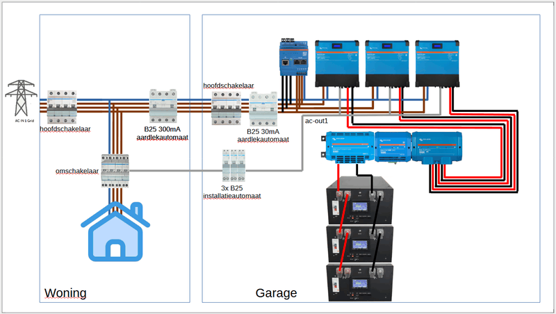

Ik weet niet hoe ik het moet zoeken en ik vraag me af of iemand het wel al in bedrijf heeft;
  • Ik ben voor mijn vriendin bezig met een thuis accu.
  • Ze heeft nu een 1 fase hoofdaansluiting (de ferraris meter blijft zolang mogelijk)
  • Het zou fijn zijn toch de auto met 3 fase te kunnen laden. (voorbeeld)
  • Dan zou ook bij uitval van 1 of 2 fases de 3 fase beschikbaar blijven
  • Kunnen de accu's van de verschillende fases worden gekoppeld?
Hoe realiseer ik dit? Waar begin ik?

Je zou een 3 fase Victron omvormer neer kunnen zetten in met accu's en PV in Island mode die via1 fase wordt opgeladen. Dat is niet efficiënt, kost inclusief wat accu's zomaar 6k euro, maar het kan wel.
Deze opstelling kan je ook gebruiken met een EV die V2L ondersteunt.
Als je kan aangeven wat de grenzen van jouw budget voor deze oplossing zijn, dan zou dat een eenvoudige basis kunnen zijn om te bedenken wat er kan :).
PS het korte antwoord is waarschijnlijk: Dat kan maar is te duur, eenvoudiger om die een-fase oplossing te blijven gebruiken.

  • onetime
onetime schreef op dinsdag 21 oktober 2025 @ 10:29:
Beer070 schreef op dinsdag 21 oktober 2025 @ 11:50:
Deze opstelling kan je ook gebruiken met een EV die V2L ondersteunt. pluspunt
Mijn vriendin wil alles voluit kunnen gebruiken, "dat kon met de smeltzekeringen toch ook"?
Nu zitten er alamats, en met teveel tegelijk op dezelfde groep sloeg dat paar keer uit.
Toen beter over de groepen verdeeld, en daarna is het goed gegaan,
maar ik heb wel pieken van richting de 9kW op de 35A hoofdzekering gezien.
En dat kan door samenloop zomaar boven de 10kW komen.
Ze wil ook off-grid kunnen. (Er liggen nu 30 zonnepanelen, en dat worden er 40.)
Zal zonder generator de donkerste 3 maanden niet lukken. Met auto laden 4 / 5 maanden.
Met 1 5kW Victron gaat dat ook niet, dus zover noodzakelijk verdelen, 3 fase.
Kan mijn auto en later de hare ook met 11kW ipv 2kW opgeladen worden. Veel sneller.
Er staat al ~20kWh aan accu cellen in 6 19" units met 17cellen en nu iets van 64V. Staan nog los.
De BMS moet er ook nog op, ligt er bij. Kabel ligt al naar de schuur.
Ik denk dus aan 3 5kW Victron's in 3 fase opstelling die, zolang het kan, uit 1 fase gevoed worden.
Met in of-grid mode toch laden vanaf de bestaande solar-omvormers.
Waar kan ik vinden wat ik daar voor nodig heb? Bij Victron zie ik het niet, op tweakers ook niet kunnen vinden.

  • born2tweak
  • Laatst online: 06-11 11:22
We hebben de knoop doorgehakt en we willen gaan voor het systeem van Toby (mag ik de site noemen) met 3 Multi RS 48/6000 omvormers en 48 kWh opslag in 3 Yixiang DIY boxen.
Wat me opvalt aan dit systeem is dat er een combinatie van t-class en Mega zekeringen wordt aangeboden. In de Lynx PowerIn gebruikt hij Littelfuse class-T zekering 225A 125V, maar in de Lynx Distributor zet hij Victron MEGA fuse 150A 80V. Ik heb het hem ook gevraagd, omdat ik vanuit dit topic vaker heb gehoord dat de Mega's niet geschikt zijn. Wat vinden jullie van deze combi?
Andere vraag uit zijn ontwerp: 1 Lynx Power In, waarbij je de accu's parallel aansluit op elkaar en met één setje kabels op de Lynx aansluit. Is dat niet een verhoogd risico ivm stroom door 1 setje kabels 70 mm?
Verder ben ik nog aan het ontwerpen hoe ik dit precies in de groepenkasten ga verwerken en probeer ik het in een tekening te vatten. Ik heb een aardlekautomaat in de woning, vervolgens een hoofdschakelaar in de schuur. Dan moet ik waarschijnlijk van deze hoofdschakelaar weer een installatieautomaat per omvormer installeren? Aangezien ik in de woning geen power assist nodig heb, wil ik die dan gewoon op 25A afzekeren. Meer is volgens mij niet nodig, heb ik nu namelijk ook niet. De grootverbruikers zitten in de schuur (sauna, laadpaal).
De aan- en afvoer bekabeling van woning naar garage ligt er inmiddels en is 5x10mm2. De rest van de installatie moet ik nu gaan uitvoeren, maar wil ik nog even bij jullie checken.
Mijn tekening tot zo ver
Afbeeldingslocatie: https://tweakers.net/i/nAOXBFS30Xrq3GCphEZInXZ2-qM=/800x/filters:strip_exif()/f/image/aw0AE6NbCzRiyr7LndGKpwiP.png?f=fotoalbum_large
[ Voor 5% gewijzigd door born2tweak op 23-10-2025 19:20 ]

born2tweak schreef op donderdag 23 oktober 2025 @ 19:08:
Dat is dikke prima, mega voor de multi’s en tclass voor de batterijen met corresponderende kabeldiktes. Dat klopt prima bij Toby.
Renault Scenic E-Tech EV - PV-Output - 48kWh LiFePo4 op 15kVa Victron systeem
  • blaaspijp
  • Laatst online: 12-11 21:16
Ik zou je accus anders aansluiten. Allemaal een eigen kabel naar de power in.
Als er nu iets met de master is en je moet die loshalen dan ben je de hele DC zijde kwijt en gaat je cerbo ook uit.
Home Assistant Y. , Victron MultiRS (3x) + 64kWh (Yixiang MB31), 4kWp Enphase, 4,5kWp Solis.
  • Conrado
  • Laatst online: 08:13
Bij 3x 16kWh levert Toby sowieso 2x Lynx Class-T Power In
[ Voor 171% gewijzigd door Conrado op 23-10-2025 19:31 ]
Mijn huis is slimmer dan ik...
  • pvg
  • Registratie: Juli 2022
  • Laatst online: 12:40
pvg
Aardlekautomaat in garage voor de multi’s mag een gewone automaat zijn: anders hangt je hele huis achter 1 30mA aardlek en dat gaat meestal mis. (De 300mA aardlekautomaat in meterkast is voldoende.)
Ik weet niet waar en hoeveel PV je hebt. Misschien even nadenken over remautomaten…
Om de accu’s meer gelijk te belasten, één van de 2 polen aan de andere zijde van de accu stack aansluiten. (Of elke accu apart op de busbar, maar dat wordt onnodig kostbaar.)
[ Voor 4% gewijzigd door pvg op 23-10-2025 19:31 ]
  • born2tweak
pvg schreef op donderdag 23 oktober 2025 @ 19:29:
Tnx, pas ik aan!
Ik heb nu in de woning 10.6 kWp liggen, die op de ac-out gaat komen. Door de 25A aardlekautomaat ga ik richting de Victrons niet meer trekken dan de 25A. Vanuit de garage wil ik dus 25A afzekeren zodat ik vanaf de garage ook niet teveel richting de woning kan sturen. Op de garage gaat volgend jaar nog 15 kWp komen.

  • pvg
pvg
🙂 mooie dimensionering. 25A vanuit net/victron plus 10.6kWp is 40.4A… ken net op een standaard 40A verdeler. Geen remautomaat nodig.
Met die 15kWp erbij moet je wel zorgen dat je je hoofdzekeringen er niet uitblaast als de accu vol is…
  • born2tweak
pvg schreef op donderdag 23 oktober 2025 @ 19:38:
Vandaar dat ik vanaf de garage richting woning (dus accu + 15 kWp) wil afremmen tot 25A. Dan kan er 25A uit de accu's komen en de huis-zonnepanelen samen 40A. De panelen op de garage ga ik vooral gebruiken om de accu's te vullen en de EV's te laden.
  • pvg
pvg
born2tweak schreef op donderdag 23 oktober 2025 @ 19:42:
Ja, met de automaten is het veilig, maar je moet dus ook zorgen dat de cerbo het vermogen van de 10.6+15=25.6kWp tempert richting net.
  • swat!
  • Laatst online: 12:01
swat!
computeraar
De Mega's werden "vroeger" veelal gebruikt tussen de accus en de rest, daar wil je i.m.o littlefuse of soortgelijke zekeringen.
Aan de dc-zijde richting de multiplus of rs volstaan de Mega's.
12*440 oost/west 9*375 oost 9*375 zuid 6*375 west 6*425 zuid
  • Japie.G
  • Laatst online: 06:16
Japie.G
Colour Classic
born2tweak schreef op donderdag 23 oktober 2025 @ 19:32:
Tnx, pas ik aan!
In zijn offerte had ik nu maar 1, vandaar mijn aaname dat ik het zo moest aansluiten. Ik ga met hem overleggen over twee, dat voelt toch beter.
Ik heb het met 2, toby levert dat ook zo 👍🏼 elke accu eigen kabel, eigen class-t
  • born2tweak
Tnx voor de uitleg van de Mega's. Duidelijk zo! Nog één vraag wat niet in het systeem van Toby zit: werkschakelaars. Met name in de DC mis ik deze, in de AC in en uit heb ik gewoon de hoofdschakelaars en installatieautomaten. Is dit wat jullie betreft niet nodig, omdat de bekabeling gewoon bereikbaar is? Ik vind het wel een prettig idee, maar lees ook dat iedere 'overgang' voor weerstand en dus warmte en verlies zorgt. Zijn hier geen richtlijnen voor?
  • Conrado
De Yixiang Battery Box heeft toch een DC automaat?
  • born2tweak
Conrado schreef op donderdag 23 oktober 2025 @ 21:08:
Oeps, helemaal vergeten. Je hebt gelijk! 8)7

  • born2tweak
Dan ziet het er nu ongeveer zo uit. Tnx voor alle op- en aanmerkingen. Erg fijn om op deze manier het systeem compleet te maken.
Afbeeldingslocatie: https://tweakers.net/i/95xuOQvCiSJfSgr5uiL4VI_W0Ig=/800x/filters:strip_exif()/f/image/8cvPXewFslTmeldOJ5jcywOO.png?f=fotoalbum_large
  • swat!
swat!
computeraar
born2tweak schreef op donderdag 23 oktober 2025 @ 21:29:
Wat wil je met die energiemeter? Afhankelijk van je antwoord zit ie op de verkeerde plek in je diagram.
  • pvg
pvg
Aan de input van de multiplussen wil je een 3P+N B25 (als de accu leeg is, wil je 25A uit het net kunnen trekken).
Waarom 3x1P op de output (waarom niet 3P+N B25?)?
Die 30mA ALS is voor alleen de PV? Dan staat het niet correct in de tekening.
[ Voor 6% gewijzigd door pvg op 23-10-2025 21:43 ]
  • born2tweak
swat! schreef op donderdag 23 oktober 2025 @ 21:40:
Hiermee wil ik de energiesturing doen, o.a. om te weten hoeveel er in en uit gaat. Eigenlijk hoort deze direct na de hoofdschakelaar in de woning te zitten maar omdat ik middels de omschakelaar alles vanaf de Victrons wil laten lopen dacht ik dat het niet uit zou maken. De afstand is te groot voor de can bus vanaf de woning, dus hoop ik dat ik deze in de garage kan installeren.
pvg schreef op donderdag 23 oktober 2025 @ 21:42:
Ik twijfelde tussen 16 en 25A voor de invoer voor de multi's, maar omdat ik natuurlijk de belasting meet kan ik ook tot 25A gaan. In mijn huidige situatie gebruik ik maximaal maar 16A per eindgroep, maar dit is geen eindgroep.
Wat betreft de ac-out automaten: ik zag in het voorbeeld van Toby ook 3x een losse automaat. Een krachtstroom automaat kan natuurlijk ook, maar dan is meteen de hele woning spanningloos.
Ik heb inderdaad de groepenkast van de woning onjuist getekend. Het ging me er vooral om om de PV hier te laten zien.
[ Voor 43% gewijzigd door born2tweak op 23-10-2025 22:03 ]
  • Rimco
  • Laatst online: 12-11 23:18
Rimco
Lekker duurzaam, denk ik
@born2tweak Wat betreft die 16A of 25A automaat: Als je wilt terugleveren vanuit de accu en PV moet dat allemaal door die automaat. Dan wil je echt wel 25A hebben (hier zit het spul gewoon direct achter de hoofdautomaten).
PV: 49 kWp | ZB: 8kWp | WPs: 3x Pana 7J + Pana 5J + Nibe Savent + Vaillant aroSTOR + Samsung DVM S (L/L) | ESS: 90kWh/24kW + 30kWh/12kW

Het is geruime tijd geleden dat ik gepost heb op Tweakers. Maar heb nu toch een gevalletje waarbij ik graag jullie feedback wil vragen. En ik moet eerst mijn omstandigheden schetsen voordat ik de vraag kan stellen. Zo heb aub geduld met mij :-)
Mijn huidige situatie
  • Ik heb een 3-fase aansluiting 3x 25A
  • Ik heb een grote verbruiker die per jaar 12.000 kwh slurpt (zeewater aquarium dat een ietwat uit de hand gelopen formaat heeft gekregen), daarnaast nog het gewone verbruik en ik kom op een jaar verbruik van 15.000 kwh
  • De pompen van het aquararium verbruiken alleen al 1,1 kwh per uur = 24*365 = ~9.500 kwh + verlichting + koeling
  • Dagelijks verbruik in de winter gemiddeld 30 kwh in de zomer 43 kwh (extra koeling)
  • 3 jaar geleden heb ik zonnepanelen laten plaatsen 27x 400 WP met Enphase micro-omvormerers.
  • Reëele opbrengst per jaar tussen de 9.000 en 7.500 kwh
  • Teruglevering in de afgelopen jaren tussen de 3.500 - 4.000 kwh per jaar
  • Ik heb in de zomer 100 dagen dat ik rond de 40 kwh of meer opwek, maximale opbrengst op en dag 65 kwh.
  • Momenteel nog vast contract - zonder vaste looptijd.
Het mag duidelijk zijn dat ik bij het einde van het salderen op 1-1-2027 niet gelukkig wordt.
Daarom wil ik een thuisbatterij plaatsen. Eisen:
  • Handelen op de markt met mijn batterij is niet mijn doel
  • Ik wil eilandgebruik kunnen doen omdat mijn aquarium geen 5 uur zonder stroom kan. Minimaal moet een deel van de pompen en afschuimer blijven draaien. Heb ik afgelopen jaren veel storingen gehad, nee. Maar wel een paar keer vooraf aangekondigd onderhoud dat mij dwong om thuis blijven zodat ik de generator kon inschakelen. Dat is niet zo handig.
  • Als er een storing is met de batterij en/of omvormers moet ik een bypass hebben voor de omvormers en batterij zodat weer rechtstreeks van het net stroom krijg.
  • Ik wil voorbereid zijn op een groter aantal storingen omdat het net vol raakt.
  • Ik wil gezien mijn dagelijks verbruik 48 kwh uur in de batterij ter beschikking hebben (meer laat het budget en beschikbare ruimte niet toe).
  • Ik wil zo min mogelijk terugleveren
  • Ik wil naar een dynamisch contract zodat ik de batterij kan laden op de goedkoopste uren (met name in de winter)
  • De investering moet daarnaast ook een redelijk rendement hebben anders kan ik beter aflossen op de hypotheek ;-)
  • Er zijn geen elektrische auto's en de kans is erg klein dat die op korte termijn gaan komen.
Laten plaatsen no/way
Heb een gesprek gehad met Solar en duidelijk is dat als ik alles laat installeren dat ik met 48 kwh ruim boven de 25.000,00 ga uitkomen. Dat gaat geen finaniciëel rendement opleveren!
Dus heb mij afgelopen weken ingelezen op een DIY oplossing (ik ben tenslotte tweaker).
De keuze is op een configuratie gevallen die meerdere mede-tweakers op dit forum ook hebben gekozen.
  • 3x Victron MP II 6K5
  • ieder voorzien van 16x Eve MB31 batterijen (zodra NKON deze weer op voorraad heeft)
  • 3x Eel battery case met JK-PB2A16S20P V19 BMS (deze case is de enige die in de gekozen ruimte past. De ruimte is breed genog maar er staat een steunbeer bij de ingang waardoor de kast maar 42 cm mag zijn.
  • Victron Distributor
  • Victron Power-in
  • Victron Cerbo GX
  • Victron Mt 340
  • Ziehl ufr1001E (anti eiland beveiliging) met bijbehorende magneet schakeling op de inkomende stroom als er een storing is op het net
  • in veel schema's wordt de zonnepaneel installatie afzonderlijk afgeschakeld. Maar in mijn situatie wil ik de zonnepanelen juist in bedrijf houden. De lokatie van magneetschakelijk garandeert dat de opbrengst van de zonnepanelen niet het net op gegooid kan worden.
  • aanpassingen in de groepenkast om alles conform te maken aan de NEN 1010
  • en ja ik weet dat ik in de enphase envoy een ander profiel moet laden zodat de envoy kan reageren of phase shifting waarmee de opbrenst van de omvormers gestuurd kan worden
  • bekabeling, shunt, busbar, zekeringen, gereedschap etc ga ik hier niet opsommen is belangrijk maar voegt weinig toe voor mijn vraag
  • Investing €13.000 + vele manuren om het te installeren en werkend te krijgen.
Ik heb mijn keuzes uitgewerkt in bijgaand schema.
  • Mijn vraag heeft betrekking op de aansluiting van het 3-fase en 230V deel. Daarom dat ik alleen die bedrading heb ingetekend.
  • Aarde leidingen heb ik niet ingetekend maar natuurlijk worden deze allemaal op de busbar voor aarde aangesloten.
In het onderstaande overzicht is het gebruik van 2x Totle 1-0-1 2-weg schakelaars om de Multiplussen buiten het circuit te kunnen plaatsen denk ik afwijkend van wat je bij de meeste andere ontwerpen tegenkomt. Deze worden mechanisch aan elkaar gekoppeld zodat het niet mogelijk om een verkeerde schakeling te maken. Als iemand een betere methode weet lees ik dat graag
Afbeeldingslocatie: https://tweakers.net/i/giIvEKReMyHTvusZQd95N96OeLo=/x800/filters:strip_exif()/f/image/3hPkAo4fHzGkcXB8Yifx9EZ1.png?f=fotoalbum_large
Hans van Zijl
  • Rimco
Rimco
@jwpmzijl Ik denk dat je het te moeilijk maakt. De Ziehl is nergens voor nodig, 1 fase aardlekschakelaars of aardlekautomaten gaan niet werken in een 3 fase opstelling en met 1 bypass kan je ook prima uit de voeten zonder een rare mechanische koppeling.
Kijk eens naar het recente voorstel van born2tweak in "Het grote Victron ontwerp topic" en leg uit waarom je dingen anders wilt doen (AC kant). Want die opstelling is al goed bediscussieerd in de laatste pagina's en voldoet verder prima aan jouw eisen.
En ik hoop dat je plaatjes van Chinese DIN rail componenten geen voorbode is voor het gebruik ervan.
Edit: Ook Flesdop in "Het grote Victron ontwerp topic" had een voorstel wat kan wat je zoekt zonder te veel complexiteit.

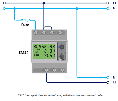

  • Flesdop
  • Laatst online: 08:43
Tekening aangepast:
Afbeeldingslocatie: https://tweakers.net/i/rSYx0AK-i6jST5eA2ZAZs3XJBcw=/234x176/filters:strip_exif()/f/image/oGgf9kZ5WDxD4f8fsvHsfaDh.png?f=fotoalbum_medium
Nu twijfel ik alleen hoe ik de EM24 moet aansluiten, de handleiding zegt:
Om een enkelfase PV-omvormer in een driefasen systeem te meten, moeten alle 3 fasen op de faseklemmen van het net (3, 6 en 9) aangesloten worden. Er kan nu gekozen worden op welke fase de PV-omvormer moet komen door de L1-lijn van de PV-omvormer aan te sluiten op aansluitklem 1, 4 of 7.
Maar het plaatje met onderstaande tekst zegt:
EM24 aangesloten als enkelfase, enkelvoudige functie-netmeter
Let op de draadbrug tussen de aansluitklemmen 1 en 4. Deze aansluiting is niet nodig als de sensorversie AV2 gebruikt wordt.
Afbeeldingslocatie: https://tweakers.net/i/-FIcS_tP_hQxyMw6S9TQRvRL8zQ=/fit-in/4000x4000/filters:no_upscale():strip_exif()/f/image/nFjTiX45OZ8BPXn1ijAnOAtP.png?f=user_large
Iemand ervaring mee? Want als er perse 3 fasen nodig zijn gooit dat een beetje roet in het eten...

  • Conrado
jwpmzijl schreef op zaterdag 25 oktober 2025 @ 19:34:
Wat opmerkingen:
- De accu's worden normaal als één geheel gezien en vandaaruit met alle drie inverters verbonden. Het is dus niet ieder voorzien van 16x, maar totaal 48x.
- De AC-out van de inverters zijn niet beschermd, daar hoort een automaat tussen. Over bescherming gesproken 3x Alamat is iets anders dan 3-fase Alamat.
- Wat kan je verdeling de totale stroom aan? Zorg dat je beveiliging daarop aangepast is.
- Als geluid een ding is zou ook naar de Multi RS kunnen kijken.
Verder snap ik niet wat je met de Ziehl zou willen bereiken.

Vraagje, wat is het nut van de aparte B16 voor de stroommeter. Kun je die niet achter de B25 bijplaatsen?
In een eerdere post schreef je, dat je de Sontheimer omschakelaar zou toepassen. Je verwees toen naar de 63A-varaint, terwijl je installatie op 25A beveiligd is.
  • Flesdop
Conrado schreef op zaterdag 25 oktober 2025 @ 23:12:
Daar heb je een punt, ik was iets te gefocusd op alles apart afzekeren denk ik. Dat ga ik wel aanpassen ja.
Ik zou ook een 40A versie kunnen nemen, verder geen specifieke reden voor.
Kan de aardlek in de B25/300mA een standaard type A zijn, of is hier een selectieve versie (type S/A) nodig (hoop van niet...)? Elders op 't forum:
PentaClover schreef op maandag 26 augustus 2024 @ 21:13:
Ik heb selectieve aardlek schakelaars van ABB gekocht om de kabels te beschermen die bij mij buiten om in de grond zitten. Als er iets fout gaat bij een groep zou de aardlekautomaat van de groep dus al af moeten schakelen voordat de selectieve aardlek ingrijpt, want dat zou erg vervelend zijn aangezien dan het hele huis zonder stroom zit bij 1 van de 2 kabels.
Een versimpeld plaatje van hoe ik het wil gaan aansluiten waarbij ik de functionaliteit om het victron deel buiten te schakelen met 1 SFT440 heb geregeld en hoofdschakelaars om zaken spanningsloos te krijgen:
John245 schreef op maandag 26 augustus 2024 @ 21:20:
Goede keuze om selectief te gaan. Ga je voor B of C karakteristiek? En klasse A of Klasse B? En waarom geen ALAMAT om ruimte te besparen?
Je ben je bewust dat je een doodklap kan krijgen met 300 mA?
Meen me te herinneren dat Harold Halewijn juist geen selectieve aardlek meer toepast naar AC-IN - teveel problemen.
Vast wel een Tweaker die hier inmiddels ervaring mee heeft...
Even terug komen op dit, als ik de meter achter de B25 plaats is die bij teruglevering niet gezekerd omdat die dan aan de voedende kant zit. Ik ga voor deze reden toch een aparte automaat steken. Bij de kookgroep zou ook nog een optie wezen maar ik probeer te voorkomen om 2 draden onder 1 klem te steken. Misschien dat ik zo speciaal verdeelblokje gebruik. Dan zit die aan de verkeerde kant van de victrons dus dat wordt het ook niet.
  • agazus
