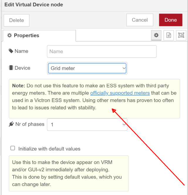

  • bommer
  • Laatst online: 06:35
Conrado schreef op dinsdag 28 oktober 2025 @ 21:21:
Ja, dat is verder prima. Belangrijk is dat de meter goed de spanning van de fases kan meten om het vermogen correct tuit te rekenen.
Moet je specifiek de victron meter gebruiken, of mag je bij ook een Eastron SDM630 gebruiken.
Deze heeft modbus RTU, maar dat kan je natuurlijk omzetten met een gateway naar IP
En deze meter is direct, dus zonder meetspoelen.

  • Hermarcel
@bommer
Er zijn een aantal third party meters die worden ondersteund. Ook kun je een Virtual-Device creëren binnen Node-Red op VenusOS/Cerbo dat een GridMeter simuleert binnen VenusOS. Hoe je, binnen Node-Red, ergens de data om deze virtuele meter te voeden vandaan haalt is aan jou (Modbus, Serial, Canbus, Network, etc).
Ik heb een screenshot gemaakt van het eerste scherm van het definiëren van zo'n virtuele meter. Let even op dat stuk waar ik een pijl naartoe heb gezet.
Afbeeldingslocatie: https://tweakers.net/i/bVcJBuFDfgOo815TCdjtpdh6cnk=/fit-in/4000x4000/filters:no_upscale():strip_exif()/f/image/mRrTgawxPeioTo3QXfmtg6pj.png?f=user_large
Officieel ondersteunde meters
Nog een linkje
Victron beweert: De VM-3P75CT heeft als voordeel dat de metingen tienmaal per seconde doorgestuurd worden. Dat maakt de regelingen nauwkeuriger.
Tenslotte: Als je alles (verbruikers én AC/PV) achter de Multiplus(sen) aansluit, heb je geen losse meter nodig.

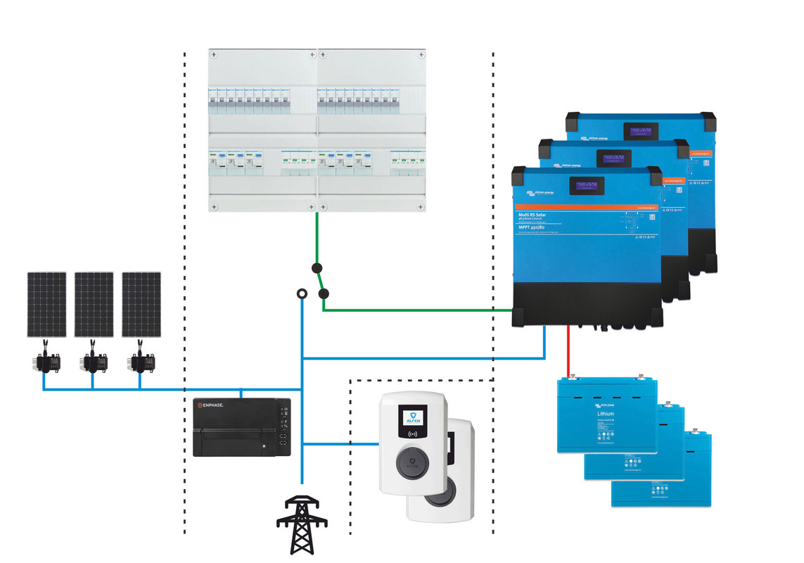

@bommer
De kabellengte tussen de Multiplussen en de DC busbar moet alleen gelijk zijn bij parallel-schakeling. Dus bij meerdere Multiplussen per fase. Bij drie-fase systemen met één Multiplus per fase speelt dit niet.
Overigens: Ik heb er bewust voor gekozen om ook de kabels tussen de busbars en de accu's niet even lang te maken. Daardoor worden de accu's niet gelijk gebruikt/belast. Gevolg daarvan is dan weer dat de accu's niet allemaal tegelijk aan het einde van hun leven komen. Leek me een goed idee. Lengteverschil is bij mij zo'n halve meter. Vooralsnog zie ik geen verschil in aantallen laad/ontlaadcycli. Misschien over een paar jaar wel.

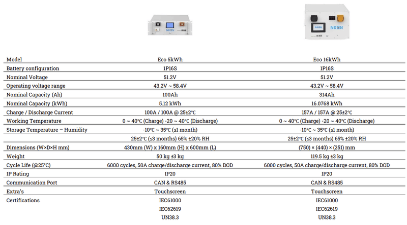

  • Flesdop
  • Laatst online: 12-11 08:24
Jojan265 schreef op dinsdag 28 oktober 2025 @ 20:28:
Zit in de berekening. Bijv. deze accu: https://www.nkon.nl/nkon-...6-1kwh-thuisbatterij.html kan volgens mij wel met 100 A geladen worden.
Ik heb de datasheet bekeken van die batterij en daar staat: 6000 cycles, 50A charge/discharge current, 80% DOD. Lijkt me dus ook gewoon 0.5C.

  • Jojan265
  • Registratie: Februari 2022
  • Laatst online: 08:03
Flesdop schreef op dinsdag 28 oktober 2025 @ 23:37:
Misschien snap ik het niet helemaal goed. Er staat toch bij charge current 157A. Dit is toch 0.5 C?
Afbeeldingslocatie: https://tweakers.net/i/5tbvQXetLu3OblqHJcvC1_kK2Q4=/800x/filters:strip_exif()/f/image/VR822XeN2OlDJZno837qk5nY.png?f=fotoalbum_large
Dat er bij cycle life 6000 cycles staat indien met 50A geladen/ontladen wordt is toch iets anders? Ik kom waarschijnlijk toch nooit aan die 6000 cycles en het laden zal heel incidenteel met 100A gebeuren. Volgens mij moet dat geen probleem zijn, maar ik laat me graag overtuigen als ik het verkeerd zie.
LG-HM071MR-U44 / SWW Hewalex PCWU 3.0 / PV SMA + Jinko 14 kWp / Kia e-Niro
  • Impossibl3
  • Laatst online: 12-11 15:30
@Jojan265 Klopt. Je kan hem soms flink op zijn staart trappen maar dat komt de levensduur niet ten goede. De 6000 cycli garqnderen ze met een (ont)laad snelheid van 50A en 80% DOD.
Maar zoals je zij die 6000 cycli haal je toch niet voor het einde van de economische levensduur. Dus af en toe de batterij op zijn donder geven is niet zo'n probleem in mijn optiek.
PV 5.590 Wp Enphase, 2.700 Wp Growatt - Easee laadpaal - Itho Amber 95 WP
  • Flesdop
Dan heb ik het denk ik niet goed begrepen, ik lees wel dat heel veel mensen zich aan die 0.5 houden en ging er vanuit dat het een soort grens was waar je liever niet overheen wilt. Nu met de kwartierprijzen wil je natuurlijk wel wat sneller je batterij kunnen laden en ontladen. Misschien toch een 5kVA nemen dan?
  • HyperBart
Flesdop schreef op woensdag 29 oktober 2025 @ 08:41:
Euh 0.5? 0.25 is hier de maatstaf.

  • Flesdop
HyperBart schreef op woensdag 29 oktober 2025 @ 08:42:
Dat de standaard hier lager is begrijp ik, maar zoals ik het begrijp is alles boven de 0.5 een no-go en is 0.2/0.25 de gewenste waarde. Op andere platformen komt regelmatig die 0.5 terug als harde grens.

Ik heb een opzetje gemaakt hoe ik het systeem wil ontwerpen.
Afbeeldingslocatie: https://i.postimg.cc/d34mzLzr/KVL133.jpg
Aan ACin hangt natuurlijk het grid, verder de EV laadpunten en het PV-systeem (Enphase). Wat ik wil bereiken:
- Laden van de batterijen uit grid of PV
- Terugleveren aan grid (DESS)
- Opladen van EV’s uit PV of batterij
Nog niet in detail uitgewerkt maar totale stroom boven de 25A uitkomen. Balanceren van de EV’s gaat met EVCC.
Aan ACout1 hangt de verdeler;
- Voeden uit grid, PV of batterij (DESS)
- Eilandbedrijf bij stroomuitval
Dat beperk ik tot 25A, meer is niet nodig.
Klopt dit concept technisch? Ik snap dat er veel te bespreken is over de software, configuratie, etc, maar de eerste stap is of Victron dit zo kan handelen.
Mijn huis is slimmer dan ik...

Conrado schreef op woensdag 29 oktober 2025 @ 22:06:
Zolang je netspanning hebt wordt alles gewoon op 1 hoop gegooid en wordt het onderling uitgewisseld om alles in balans te houden. Ook als je Victron daarbij mee gaat doen is het allemaal prima. Je schema zal dus prima kunnen werken (net als vele andere varianten) omdat het samen met het net niet uitmaakt.
Als het net uitvalt kan je de auto niet meer opladen, maar belangrijker: je zonnepanelen kunnen je accu niet meer opladen. Zeker dat laatste is misschien wel fijn als het langer duurt.
PV: 49 kWp | ZB: 8kWp | WPs: 3x Pana 7J + Pana 5J + Nibe Savent + Vaillant aroSTOR + Samsung DVM S (L/L) | ESS: 90kWh/24kW + 30kWh/12kW

  • Conrado
  • Laatst online: 08:13
Rimco schreef op woensdag 29 oktober 2025 @ 23:51:
Ja, dat is zo. Echter, hoe groot is de kans op een groter uitval, ook in de toekomst?
Persoonlijk wil ik de PV vooral gebruiken voor de EV en de batterijen. Indien ik ze aan de huiszijde koppel, loopt de stroom naar de EV 'door' de Victron. Dat lijkt me niet optimaal.
  • Rimco
  • Laatst online: 23:18
Rimco
Lekker duurzaam, denk ik
@Conrado tenzij je hele lange kabels hebt maakt dat dus niks uit. Alleen bij lange kabels heb je wat extra verliezen, maar anders kom je weer terug bij "alles wordt toch op 1 hoop gegooid". De ingang en uitgang van de Victrons worden aan elkaar geknoopt zolang je nog netspanning hebt. De exacte locatie van PV zorgt er niet magisch voor dat het ergens anders voor wordt gebruikt. Het kan zelfs minder werk zijn als je gewoon het hele huis achter de Victrons hangt, want dan hoef je in de bestaande groepenkast minder aan te passen. De Victron installatie komt dan gewoon "tussen" het net en je groepen.

Goedemorgen samen,
Momenteel een tijdje bezig met mijn Victron thuisaccu ontwerp met 3 stuks Multi RS. De meterkast gaat uiteindelijk volledig op de AC_out en alles zal daarmee als 'eiland' kunnen functioneren.
Klein vraagje mbt veiligheid indien er kortsluiting zou plaatsvinden in een van mijn huishoudelijke apparaten.
  • Situatie huidig: kortsluiting zorgt voor een erg hoge piek in stroom, waardoor de betreffende automaat in de meterkast direct afschakelt.
  • Situatie met Victron: De Multi RS kan maximaal 6 kVA leveren, dus in theorie is de piek van de kortsluitspanning nooit hoger dan de limiet van de multi RS. Hierdoor schakelt de automaat mogelijk niet af, afhankelijk van de zwaarte en karakteristiek. Ik ga ervanuit dat op zo'n moment de Victron ermee op houdt. Is dat zo en zo ja, hoe heet deze beveiliging?
Wellicht denk ik er ook helemaal niet logisch over na op deze manier.. Ik hoor het graag!

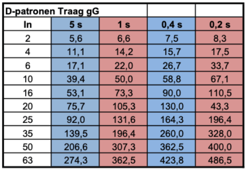

Beer070 schreef op zaterdag 1 november 2025 @ 14:55:
volgens de instructeur van mijn nen3140 certificaat zijn smeltzekeringen veel sneller dan ALS en installatie automaten. Vooral met directe kortsluiting.
Afbeeldingslocatie: https://tweakers.net/i/ebEIs9a2bkhq4lwt5mTqCH4UKhE=/fit-in/4000x4000/filters:no_upscale():strip_exif()/f/image/3Zmgl3MbSwqSVeN3OaMvVMvp.png?f=user_large
Dit is een tabel voor de meest voorkomende gG patronen (zekeringen)
je ziet dat bij 0,2 s de uitschakel stroom 110,5 Ampere is. Dit is maar liefst 7xIn
Doe mij maar een installatieautomaat.
@Matsuda zou dus 6A zekeringen moeten gebruiken bij de 45A kortsluitstroom van de multi RS

Kan ik met eventueel ene Multi 6000 RS Solar of een multiplus 2 kiezen welke groepen ik in island mode wil draaien? En zo ja wat moet ik daar voor doen?
  • RvV
  • Laatst online: 00:49
RvV
Dat zou kunnen. Je hebt een AC-out1 en AC-out2.
Ik denk dat het mooiste is om een 2e meterkastje ernaast te hangen om de groepen te scheiden maar heb er zelf geen ervaring mee. Heb je een hele goede reden daarvoor? Voor het gemak heb ik de gehele meterkast achter AC-out1 gehangen, lekker simpel.

RvV schreef op zondag 2 november 2025 @ 19:41:
De reden is dat hij maar max 5kw aan output kan leveren en ik daar ruim overeen ga wanneer de warmtepomp en de kookplaat aangaan (of vaatwasser of ... ).
Zit er een beveiliging in?

icecreamfarmer schreef op zondag 2 november 2025 @ 19:23:
Bij multi rs zet je de onbeveiligde groepen op ac-in en de beveiligde groepen op ac-out. Als grid wegvalt hebben alleen de ac-out groepen stroom.
Je moet je afvragen hoeveel stroom de kookplaat etc werkelijk gebruiken. Multi-rs kan een minuut of langer richting 10kw leveren als het niet te warm is. Meeste spullen vragen dat nauwelijks.
Mijn 16kw (output) 3 fase warmtepomp vraagt zelden meer dan 2200 watt verdeeld over 3 groepen.
Kookplaat is eens max 5kw over 2 groepen…
