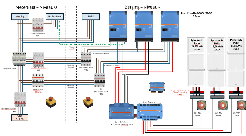

k ben een Victron installatie aan het voorbereiden. Heb het gehele topic gelezen. Ben bekend met de adviezen van @MJ de Bruijn en @John245. Toch wel benieuwd of ik deze goed geïnterpreteerd heb.
Mijn situatie :
  • Woning met 3 verdiepingen. Installatie komt in de berging op onderste verdieping. Een verdieping hoger is de meterkast. Afstand tussen Victron installatie en meterkast is zo'n 6 meter.
  • Aansluiting 3x 25A
  • Zonnepanelen : Enphase 5.000Wp
  • Autolader : Smart EVSE / 1 & 3 fase laden / load balancing / solar only
  • Geen warmtepomp, CV op gas
Doel van de installatie : eigen gebruik van opgewekte stroom, nood voorziening + eiland modus bij grid uitval zodat zonnepanelen actief blijven.
Omvormers : 3x MultiPlus-II 48/5000/70-50 in 3 Fase configuratie.
Batterij : 4x Pylontech Pelio (https://en.pylontech.com.cn/products/pelio), totaal 20,48 kWh. Ik zie/lees dat de meeste de Pylontech US5000 gebruiken. Ik wil de accu echter verticaal geplaatst hebben en de nieuwe Pelio's kan je eenvoudig stapelen. Ideaal voor in mijn berging.
Gemaakte keuzes :
  • De gehele huisinstallatie op de AC OUT1.
  • De Enphase installatie ook op de AC OUT1 om deze actief te houden bij grid uitval.
  • De auto oplader ook op de AC OUT1 zodat de auto ook geladen kan worden op zonne stroom bij uitval van het grid. Met VE Configure/NodeRed/HomeAssistant zal voorkomen gaan worden dat de auto lader de accu zal leegtrekken.
  • Voor de Enphase installatie zijn reeds CT klemmen aangebracht. De Enphase installatie zal toegevoegd worden aan de Cerbo GX waardoor een aparte energiemeter niet nodig is.
  • MEGA zekeringen voor de Multi's maar niet voor de Pelio's.
  • Elke batterij wordt afzonderlijk aangesloten. Op basis van het bericht SSSF in "Het grote Victron ontwerp topic" kunnen er geen 125A Class-T zekeringen gebruikt worden i.c.m. een Lynx Class-T Power In. Wordt daarom 4x 225A.
  • In plaats van 3 afzonderlijke DC schakelaars een 4-polige DC schakelaar gevonden.
  • Batterij capaciteit :
    • Factor 1.0 rule: 3x 5.000 VA Multi >= 5.000 Wp.
    • 1,5 kWp AC PV power -> 4.8 kWh of battery storage : 5 kWp / 1,5 kWp * 4,8 kWh = minimaal 16 kWh
    • C-factor : 4 kW per MP = 12 kW totaal vermogen, 20 kWh accucapaciteit -> C-factor = 12 kW / 20 kWh = 0,6C. Dit is hoger dan de gewenste 0,5C. 12 kW is echter niet nodig. De MP's zullen begrenst gaan worden op 8 kW. De C-factor wordt dan 8 kW / 20 kWh = 0,4C
Openstaande vragen :
  • Zijn er onlogische keuzes gemaakt?
  • Voor de AC IN kabel een 25A alamat in de meterkast en een 25A automaat in de berging. Is dit juist?
  • Voor de AC OUT kabel een 25A alamat in de berging of dient dit een type B aardlek te worden en dan i.c.m. een C25 automaat?
  • Zijn de 225A de Class T zekeringen niet te hoog? Zo ja, dan beter een normale Lynx Power In + aparte zekeringhouders nemen?
Afbeeldingslocatie: https://tweakers.net/i/byUYWVScOWaUnTz0t7VlIgQfp0Y=/800x/filters:strip_exif()/f/image/BcOpDWq2uxrvDVSItVczCTuX.png?f=fotoalbum_large
2.730 Wp Enphase Zuid 30°, 4.450 Wp Enphase Noord 30° | Smart EVSE laadpaal | Victron Multiplus II 48/5000/70 3 Fase | 45kWh PylonTech Pelio accu

Target voor de c-factor is 0.2…0.25C om de temperatuur van de cellen voldoende laag te houden. Dus verder begrenzen (kan de cerbo het totaal van de MPs begrenzen?) of meer dan dubbele capaciteit neer zetten.
  • Impossibl3
  • Laatst online: 19:19
@sandergar is die batterij wel toereikend?
High Power Efficiency
Continuous power: 5.12kw
Peak power: 10.24kw@15s
Charge/ Discharge (A)(Normal): 100
Charge/ Discharge (A)(Max.): 101-120@15min
Charge/ Discharge (A)(Peak): 121-200@15s
Met 3x een MP2 kan je ruim meer dan 5,12 kW trekken als ze aanspringen. Eigenlijk kan je maar 1 MP per Pelio toren hebben. Ik vind de Pelio torens ook mooi. Maar er wordt vaak gekozen voor losse US5000(C) bijvoorbeeld omdat je ze parallel kan zetten en daarmee het beschikbare maximale amperage op klikt.
Edit: De BYD LVS 4-24kWh Battery Box heeft vanaf 16kWh een continue output van 250Amp met een piek op 360@5s. Deze batterij toren heeft ook een smalle voetprint.
https://etronixcenter.com...ml#/1016-capaciteit-20kwh
[ Voor 21% gewijzigd door Impossibl3 op 16-04-2025 07:32 ]

sandergar schreef op woensdag 16 april 2025 @ 02:00:
Mijn situatie :
Gemaakte keuzes :
Kan je nog niet adviseren want nog lerende hier, maar waarom zou je je auto pertinent niet uit de accu willen laden? Ik begrijp het verlies op verlies op verlies verhaal uiteraard. Maar als ik na 2027 denk is het toch niet een absolute no go om ev uit batterij te laden?
Renault Scenic E-Tech EV - PV-Output - 48kWh LiFePo4 op 15kVa Victron systeem
  • Impossibl3
@Japie.G Het is vooral dat de meeste auto's je hele batterij leeg trekken en je dus niets overhoudt voor het huis. Neem mijn PHEV die vraagt 11,4 kWh. In de zomer prima toch voldoende PV. In de winter heb ik, als de warmtepomp draait, graag de PHEV geladen op goedkope stroom en het huis voorzien vanuit de accu als de stroomprijzen duur zijn. Als je accu groot genoeg is kan dat natuurlijk prima uit je accu als je die dubbele verliezen voor lief neemt.
PV 5.590 Wp Enphase, 2.700 Wp Growatt - Easee laadpaal - Itho Amber 95 WP
Je hebt je goed verdiept dus ik ga niet in op je keuzes.
Je hebt je DC schakelaars geplaatst in de MP2 leidingen. Bij uitschakelen blijven de batterijen met elkaar verbonden. Is het niet beter om de schakelaars in de batterij-leidingen te plaatsen?
Je hebt twee typen Lynx gekozen. Ik ben niet up-to-date genoeg om de voordelen te kennen.
Wel ken ik het advies om de apparaten om en om te verbinden.
Dus: batterij - MP2 - batterij - MP2 - batterij - MP2 - batterij
Dit vermindert de stroom door de bottleneck.
Over het laden van de auto:
Ikzelf heb de auto-lader aangesloten helemaal vóór de Victron installatie. Deze zal dus nooit de batterij leegdrinken. De auto heeft minimaal 3 x 2kW nodig. Dat is net het maximum van mijn zonnepanelen. Kortom, voor 'normaal' laden is er geen (over)capaciteit.
Ik extreme gevallen zou ik met de granny-charger op lage capaciteit kunnen laden.
Bedenk, de auto heeft drie of vier keer de capaciteit van je huis-installatie.
In noodsituaties kan ik het huis vanuit de auto van stroom voorzien. En dan af en toe bij een snellader 'tanken' voor de volgende paar dagen. :)
[ Voor 30% gewijzigd door MJ de Bruijn op 16-04-2025 10:04 ]

MJ de Bruijn schreef op woensdag 16 april 2025 @ 09:52:
Goeie ... heb afgekeken bij @John245 waarbij er 3 rode schakelaars onder de MP's geplaatst zijn. Je wilt de MP's stroomloos kunnen maken om deze te programmeren en te onderhouden. Waarom elke batterij afzonderlijk? Elke batterij heeft toch al een schakelaar van zichzelf?
[b]MJ de Bruijn schreef op woensdag 16 april 2025 @ 09:52:
In de Lynx Distributor passen MEGA zekeringen, in de Lynx Class-T Power In passen Class-T zekeringen. Uit de beschrijving :
"Voor installaties met drie of meer reeksen lithium-accu’s wordt het gebruik van meerdere Lynx Class-T modules aanbevolen. Als een essentiële component van het Lynx-verdeelsysteem integreert de Lynx Class-T Power In naadloos met alle andere M10 Lynx-producten, waardoor een robuust en betrouwbaar elektrisch systeem wordt gegarandeerd."

  • sandergar
  • Laatst online: 09:16
Japie.G schreef op woensdag 16 april 2025 @ 09:40:
Mijn auto kan overdag geladen worden direct vanuit de opbrengst van de zonnepanelen. Accu van de auto is 80kWh en de thuis accu minimaal 20kWh. Alle stroom die niet nodig is voor het huis en het opladen van de thuis accu mag naar de auto gaan. Technisch gezien zou de thuis accu de auto voor zeg 15% kunnen laden maar dat zou voor mij alleen voor nood toepassing zijn.

sandergar schreef op woensdag 16 april 2025 @ 10:58:
Nee, je wil je busbar spanningsloos kunnen maken. Dat is wat anders. Schakelaars onder je MP hebben in mijn ogen 0 toegevoegde waarde. Sterker nog, aangezien die dingen niet de meest betrouwbare zijn, ben je ze liever kwijt dan rijk. En in een 3 fase opstelling is het alles of niets. Je kan niet 1 MP uitschakelen ofzo.
Om je busbar spanningloos te krijgen is het relevant dat je je batterijen los kan koppelen/af kan schakelen. DAAR moet dus wel EEN schakelaar zitten.
En ondanks dat datasheets je wijzen op de mogelijkheid om continue 0.5-1C te laden/ontladen, wil je in de praktijk toch echt dichter bij 0.2-0.25C blijven. Iets met warmte.
[ Voor 13% gewijzigd door V_ger op 16-04-2025 11:10 ]
ZP, Gasloos sinds 2017, Nibe F1155, 12.4kWp 30° O/W + 4.4kWp 0°, 3x Victron MP2-5000 + 60 kWh

  • sandergar
V_ger schreef op woensdag 16 april 2025 @ 11:05:
Vandaar dat ik de 4-polige schakelaar ingetekend heb.
Welke schakelaars zou je hier voor gebruiken dan die wel betrouwbaar zijn?
Oef ... dat zouden dan 10 tot 12 accu's worden. :X
Kan ik jouw setup ergens bewonderen?

  • V_ger
  • Laatst online: 18:22
V_ger
sandergar schreef op woensdag 16 april 2025 @ 11:28:
Geen idee hoe ik mijn eigen post moet linken, maar dit is mijn systeem. Nu voorzien van een 4e bank en een MPPT.
https://gathering.tweakers.net/forum/view_message/76324188
Ik heb ook van die standaard schakelaars, maar gebruik ze zo min mogelijk en voor max 60-70A.
Edit: Het dringt nu pas tot me door dat jij dus niet die standaard schakelaars wil toepassen, maar mijn opmerking blijft relevant.
[ Voor 9% gewijzigd door V_ger op 16-04-2025 11:37 ]

  • sandergar
V_ger schreef op woensdag 16 april 2025 @ 11:35:
Ziet er strak uit!
Jij hebt maar 1 Power In. Accu's zijn dus zowel in serie als parallel geschakeld. Als ik de Pelio zou gebruiken maar dan 3x3 (ipv 1x4) zou ik dan 3 series van 3 aansluiten of beter 9 afzonderlijke accu's (= 5x Lynx Class-T Power In)?

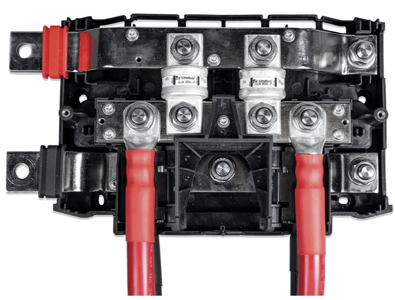

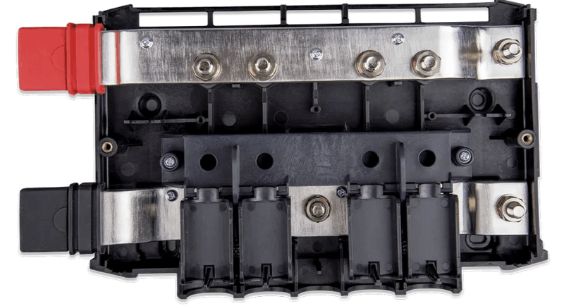

  • sandergar
V_ger schreef op woensdag 16 april 2025 @ 12:25:
1x power in zijn 4 aansluitingen. Accu's staan zeker niet in serie want dan zou ik een 96V systeem hebben gemaakt. Alles is gewoon parallel zoals het hoort.
De T-class zekeringen zitten simpelweg op een speciale T-class zekering houder in de kast in de buurt van de + terminal van de batterijen.
Je hebt de normale Lynx Power In en de Lynx Class-T Power In. De normale heeft 4 aansluitingen en de Class-T maar 2. Voordeel van de "Lynx Class-T Power In" is dat er geen aparte zekeringhouders nodig zijn. Scheelt ruimte, scheelt extra kabel en scheelt extra weerstand.
Lynx Power In :
Afbeeldingslocatie: https://tweakers.net/i/O80KkBTBrSxAi9XocCTJqrALvfs=/800x/filters:strip_exif()/f/image/bTiX56DpOyvljwp8rhKVHLyc.png?f=fotoalbum_large
Lynx Class-T Power In :
Afbeeldingslocatie: https://tweakers.net/i/WfOSzqo08QakNQyYLnC72LPDM-o=/800x/filters:strip_exif()/f/image/K2iZclkWd85S5gEyaEn3EA84.png?f=fotoalbum_large

  • sandergar
Impossibl3 schreef op woensdag 16 april 2025 @ 12:25:
Kijk naar wat de MP kan verwerken (ca 100A per MP) en kijk hoeveel de batterijen kunnen leveren in Amp rekening houdend met een C waarde. Dat kan betekenen 9 afzonderlijke zekeringen of een combinatie daar van omdat je een aantal parallel op 1 zekering zet. Zie daarvoor de specs van de accu's.
De Lynx Class-T Power In heeft minimaal een 225A Class-T zekering nodig door de afstand tussen de aansluitingen. Class-T zekeringen voor deze Lynx zijn verkrijgbaar in capaciteiten van 225 A, 250 A, 350 A en 400 A.

  • MJ de Bruijn
  • Registratie: November 2016
  • Laatst online: 19:13
MJ de Bruijn
Ik weet dat ik hiermee bij een heleboel mensen op de tenen ga staan, maar goed, daar gaat-ie...
Naar mijn persoonlijke mening zijn DC schakelaars nutteloos (ook in noodgevallen) en zelfs risico-verhogend.
Uitzondering: Een 100% zelfbouw batterij-systeem.
Randvoorwaarde: De kabels worden op de batterijen aangesloten met een klem-en-klik verbinding.
De kabels die bij mijn batterijen zijn meegeleverd kunnen heel eenvoudig worden vastgeklikt en met een druk op een knopje worden losgekoppeld.
Waarom risico-verhogend? Een meegeleverde kabel kent twee risico-punten, namelijk de aansluitingen.
Als je daar een schakelaar tussen gaat zetten verdrievoudig je het aantal risico-punten, namelijk twee aansluitingen plus nog een keer het schakelmechanisme zelf. Die telt dubbel omdat het een aanduw-systeem is.
Ik heb op internet al meerdere gesmolten DC schakelaars voorbij zien komen.
Waarom nutteloos? Als je aan het systeem gaat werken schakel je de batterijen uit met de ingebouwde schakelaar. Als dat nog niet veilig genoeg is, koppel je de kabels los (zie "randvoorwaarde").
In noodgevallen? Als het een "licht" noodgeval betreft moeten de schakelaars van de batterij zelf voldoende zijn.
Bij een "middel" noodgeval kun je de batterijen nog benaderen, Dan kun je ook de kabels loskoppelen.
Als er al "veel meer" aan de hand is zal een DC schakelaar niets toevoegen. Een defecte/hete/brandende batterij blijft doorgaan met defect zijn.
Advies van de brandweer: Als batterij-systeem in brand staan, oververhit zijn, smelten of wat dan ook:
1) Rennen, 2) bel brandweer, 3) waarschuw buren.
WEL belangrijk zijn zogenaamde werkschakelaars om de 230 volt aanvoer en afvoer snel te kunnen afschakelen.
Voor iedereen die DC schakelaars wel nuttig vindt: prima, volg je hart en sluit ze zo veilig mogelijk aan.
Even voor mijn begrip...
Je sluit dus vier batterijen elk met een extra zware zekering aan op een busbar.
Op diezelfde busbar sluit je MP2's aan met een standaard/klassieke zekering.
Als in zo'n MP2 kortsluiting ontstaat in DC kan daar in theorie de stroom van vier batterijen doorheen gaan.
Die ene standaard/klassieke zekering moet dus doorgaan. De vier extra zware zekeringen zullen heel blijven want die krijgen ieder 1/4 van de totale stroom.
Dan zou ik voor de MP2 zekeringen ook zo'n supertype zekering verwachten.
Wat zie ik over het hoofd?
Een mens leert van zijn fouten. Ik heb in mijn leven heel veel geleerd.
Mijn situatie :
Gemaakte keuzes :
Volgens mij heeft de Hager SFT440 geen "leading Neutral". Je kunt dus gekke (lees hoge) spanningen op de je groepen krijgen als de nul niet als laatste uit en als eerste weer inschakelt. Niet alle apparatuur zal dat fijn vinden. De nul doorlussen kan bij deze configuratie ook niet. Daarom heb ik zelf een Sontheimer gekozen ipv de Hager.
Voor de aarlekautomaten kun je beter 300mA versies kiezen. Omdat deze de optelsom van al je groepen krijgen is de kans groot dat ze anders altijd als eerste gaan en vals alarm geven. De 25A automaat in berging kan denk ik ook gewoon een hoofd- of werkschakelaar zijn.
Dat er geen selectiviteit is met een een rijtje 25A automaten/zekeringen achter elkaar is niet te voorkomen. Die speurtocht moet je er maar voor over hebben als een keer eentje tript en het hele huis donker is.
  • sandergar

  • sandergar
BernieW schreef op woensdag 16 april 2025 @ 22:13:
De SFT440 is er alleen maar om onderhoud te kunnen doen aan de omvormer/batterij installatie zonder dat het huis stroomloos is. Schakelen van de SFT440 zal alleen dienen te gebeuren zonder actieve belasting.
De Nederlandse handleiding geeft geen specificatie. De Australische versie geeft :
A residual current device is mandatory for all domestic and residential installations below a 32A rating:
• Use for a 3kVA inverter/charger a 30mA, 32A, type A RCD.
• Use for a 5kVA inverter/charger a 30mA, 50A, type A RCD.
A fuse or automatic circuit breaker rated to support the expected load must be included in series with the
output. And the cable cross-section must be sized accordingly.
Een werkschakelaar beveiligt de Multiplus toch niet?

  • BernieW
  • Registratie: Februari 2017
  • Laatst online: 04-11 18:41
sandergar schreef op donderdag 17 april 2025 @ 00:10:
De zin " A residual current device is mandatory for all domestic and residential installations below a 32A rating:" klinkt als een Australisch installatievoorschrift en niet als een device eis van de fabrikant. Onze NEN 1010 eist ook een afdoende RCD (30 mA) naar wandcontactdozen. Vaste aansluitingen hoeven hier niet aan te voldoen, maar je zet er meestal wel een RCD in, ook omdat de aardweerstand niet altijd laag is. Alleen die RCD hoeft geen 30 mA type te zijn, daarom zie je vaak de 300 mA types.
Met deze 30mA types zoals jij ze ingetekend hebt, heb je in de rest van je huis geen aardlekschakelaars meer nodig. Maar als dan de som van de lekstromen > 30mA wordt, is je hele huis donker. Daarom is het handiger per fase voor de groepen een 30 mA RCD te zetten en een voor beveiliging van je omvormers en kabels een type met hogere afschakelleksstroom te kiezen.
Je hebt in de meterkast al een aardlekautomaat naar je berging, daarmee heb je de omvormers toch al beveiligd? Waarom dan nog een extra automaat met dezelfde afschakelspec aan het einde van de kabel?
  • V_ger
V_ger
MJ de Bruijn schreef op woensdag 16 april 2025 @ 22:07:
Als er in de MP iets mis gaat is een zekering met een lagere breaking capacity voldoende. Dat komt oa door de interne weerstand van de MP. Er kan niet zo'n grote stroom gaan lopen.
Mocht je een full short krijgen in je kabels, dan zullen je batterij zekeringen wel aanspreken.
Als er in 1 van de batterijen iets mis gaat met die ontzettend lage interne weerstand, dan kan er wel een enorme stroom gaan lopen en heb je dus een zekering nodig met een grotere breaking capacity.
Meer of betere zekeringen is niet meer beter. De zekering moet simpelweg de juiste zijn voor de toepassing.
Je kan er ook nog voor kiezen om een extra zekering op te nemen die alle batterijen tezamen afzekeren. Dat werk natuurlijk alleen als je alle batterijen aan 1 kant doet en alle afnemers aan de andere. Zoals een opstelling met een lynx shunt. Maar in grotere systemen gaat dat weer niet op omdat je daar ivm max stroom door de busbar de batterijen en inverters gaat afwisselen.

  • MJ de Bruijn
MJ de Bruijn
sandergar schreef op woensdag 16 april 2025 @ 23:06:
Ik leer graag! Wat is de beste manier om de installatie veilig te maken?
Stap 1: kies een gerenommeerde leverancier en maak het plan met hem samen.
Mijn suggestie zou zijn om voor alle aansluitingen dezelfde zekeringen te nemen.
Dus óf de ene soort óf de andere soort.
Sluit de systemen om-en-om aan.
Batterij - MP2 - batterij - MP2 - batterij - MP2 - batterij
Over de keuze van de zekering. Ik heb zelf de 'klassieke' zekering (dat is de MEGA geloof ik).
Mijn leverancier heeft dit uitgebreid besproken met Victron.
Omdat iedere batterij een eigen aansluiting heeft op de busbar is dit (ruim) voldoende.
De 'nieuwe' zekeringen (model T) zouden nuttig zijn als je meerdere batterijen parallel aansluit. Ergo: grotere stromen.
Let wel, ik heb zelf geen kennis of ervaring. Ik citeer mijn verzamelde informatie.
De keuze blijft geheel aan jou op basis van je eigen bevindingen. Suggestie: bespreek dit met je leverancier.

  • sandergar
MJ de Bruijn schreef op donderdag 17 april 2025 @ 10:02:
Ben met een partij in gesprek maar wil zeker niet op 1 partij blind varen. Wil zelf in control blijven. De kennis hier op Tweakers is zeer waardevol.
Bij gebruik van de Victron busbar met een Distributor en Power In gaat dit niet werken.
De MEGA zekeringen zijn in dit topic uitvoerig ter sprake gekomen. Volgens mij is de uitkomst dat je geen MEGA's moet gebruiken voor je batterijen.
Door de aanbevelingen om voor meer accu capaciteit te zorgen ben ik bezig met een 2e versie van mijn ontwerp. Hierbij heb ik 3 torens van 3 accu's ingetekend. Hierbij de accu's van elke toren parallel aangesloten op 1 busbar en deze busbar voorzien van 1 class-T zekering. Per toren dan 1 kabel naar een Lynx Power In. Deze is dan weer gekoppeld aan een Lynx Distributor met MEGA zekeringen. Met 3 Pelio accu's parallel kom je op 240A per toren, op elke busbar een class-T zekering van 300A (elke Pelio accu afzonderlijk kan 100A leveren), voor de MEGA zekeringen dan 250A in de Distributor.

MJ de Bruijn schreef op donderdag 17 april 2025 @ 10:20:
Ik heb nog even je tekening bekeken.
Je hebt 4 mm² kabel ingetekend. Mijn sterke suggestie is om 6 mm² te gebruiken!
Ook hier zijn 'de meningen verdeeld'. De keuze is of je 'voor zeker' gaat of 'het kan net' .
Eeuuhhh, waar zie jij 4mm² staan?

sandergar schreef op donderdag 17 april 2025 @ 13:59:
Op mijn telefoon. Ik heb nog eens gekeken op mijn PC. Ik zie nu 6MM2. Top!

BernieW schreef op donderdag 17 april 2025 @ 07:44:
En mezelf nog even aanvullen, apparatuur aangesloten op het lichtnet mag voor een veilige werking niet afhankelijk zijn van de beveiliging van je huis installatie. Dit principe geldt altijd of het nu een wasmachine, TV, koffiezeter of wat dan ook betreft. De automaten in je installatie beveiligen de installatie, niet de apparatuur die erop aangesloten is.
Denk dat je schema voor veel mensen wel een inspiratie is @sandergar. Het laat ook mooi de extra functie als rem-automaat van de alamat tussen de Victrons en je meterkast zien. Zonder die 25A begrenzing moet je kabel tussen de berging en je meterkast en de bedrading naar de groepen in je meterkast ook nog es op 10 mm2 uitleggen.
Ben het ook helemaal met je eens om nooit MEGA fuses te gebruiken in de batterij bekabeling, die kunnen maar een kortsluitstroom van een paar duizend A aan, veel te weinig voor LiFePO4. Er zijn vast wel filmpjes te vinden die laten zien waarom het een slecht idee is.

BernieW schreef op donderdag 17 april 2025 @ 17:33:
Welke zekeringen zijn dan wel goed? Klasse T beter om toe te passen?

luigi87 schreef op maandag 21 april 2025 @ 23:43:
De class T zie je veel, maar er zijn ook andere types die voldoen zoals Adler AE5 of EF3, NH steekzekeringen (die grote blokken) etc.
Belangrijkste parameters om op te letten zijn geschikt voor DC, de maximale spanning van je batterijen (voor 16 LiFePO4 cellen in serie bv minimaal 60V) en de maximale stroom die onderbroken kan worden. In specificaties zie je deze wel genoemd als interrupt rating (IR). Maar er worden nog wel meer benamingen gebruikt (break current bv). Met LiFePO4 kan de kortsluitstroom zomaar 15000 tot 20000 A zijn. Zekeringen die dit aankunnen zijn over het algemeen zandgevuld, de elektrische weerstand is wel wat hoger dan van bv een MEGA
Deze kortsluitstroom is de belangrijkste reden dat MEGA ongeschikt is voor LiFePO4 batterijen, de IR is maar een paar duizend A. Bij veel hogere kortsluitstromen kunnen deze zekeringen in eerste instantie aanspreken, maar is er een kans dat uiteindelijk de vlamboog instant blijft met alle gevolgen vandien.
Als je adequate batterij zekeringen hebt kun je de MEGA wel gebruiken naar bv je Victron MP2.
En ja, adequate zekeringen voor je batterijen zijn een veel duurder, maar als je het afzet tegen de totale investering valt het alsnog mee. Maar het is een investering in veiligheid, en daar op bezuinigen ??

BernieW schreef op dinsdag 22 april 2025 @ 10:24:
Helemaal met je eens qua veiligheid. Kost ff iets meer maar het moet! afschakelen bij een sluiting.
Ik wil nu net na of voor de batterijschakelaar een T -fuse gaan plaatsen van 350A. Hangen 2 batterij banken achter van max 200A (welke max laden met 70A).
Of toch beter een 200A F-fuse per batterij bank?

luigi87 schreef op dinsdag 22 april 2025 @ 15:09:
Thanks voor de duidelijke uitleg. _/-\o_
In het DC circuit ieder aangesloten "apparaat" beveiligen. Dus iedere batterijbank maar ook iedere omvormer/lader. Wiring unlimited helpt je goed op weg.
Je zekert af op ongveer 125% van de maximaal te verwachten kabelstroom bij normaal bedrijf. De kabel moet hier natuurlijk wel op gedimensioneerd zijn, want die wil je uiteindelijk beschermen.

  • sandergar
Mijn ontwerp is dankzij alle input weer een stapje verder!
Afbeeldingslocatie: https://tweakers.net/i/jp4_phoRTf67tZO_NHU6Lbo-o74=/800x/filters:strip_exif()/f/image/4tAPHpbWxYyEkXerrEqmZrkv.png?f=fotoalbum_large
Elke accu gaat afzonderlijk gezekerd worden. Hierdoor zijn de kleinere class-t zekeringen nodig. De 125A zekeringen passen kwa afmetingen niet in de "Lynx Class-T Power In". Voor elke zekering zal er een aparte zekeringhouder gaan komen. Als busbar kan hierdoor de gewone "Lynx Power In" gebruikt gaan worden.
Bij de vele ontwerpen en realisaties zie ik de DC kabels van de MP's door kabelgoten naar de onderzijde van de "Lynx Distributor" lopen. Ik ben van plan om de "Lynx Distributor" ondersteboven te monteren zodat de kabels gewoon van boven gevoed kunnen worden en de kabels daardoor veel korter kunnen worden. Het uiteinde van de "Lynx Distributor" busbar en die van de "Lynx Power In" komen dan bij elkaar. Die zullen met een bout aan elkaar bevestigd gaan worden.
pvg schreef op woensdag 16 april 2025 @ 06:46:
I.p.v. 20,5kWh nu 3 sets van elk 15,4kWh, totaal dan 46,2 kWh.
Schakelaar na de MP II's verwijderd en een schakelaar per accu set toegevoegd.
Elke accu wordt afzonderlijk voorzien van een zekering. Per set/toren van 3 accu's komt 1 schakelaar en 1 kabel naar de busbar.
MJ de Bruijn schreef op woensdag 16 april 2025 @ 13:10:
Eens met jouw mening. Toch denk ik dat schakelaars bij de Pelio een nuttige toevoeging zijn. Bij de Pelio zitten de accu kabels achter vastgeschroefde afschermkappen in tegenstelling tot de 5000 US accu waar de kabels direct benaderbaar zijn. Snel de kabels lostrekken is er bij de Pelio niet bij. Een toegankelijke schakelaar om snel te kunnen afschakelen lijkt mij dan geen verkeerde keus. Per set/toren gaat het om 240A, heb een schakelaar gevonden die voor 600A geschikt is.
Werkschakelaars zijn er om veilig aan je installatie te werken. Daarvoor heb ik de hoofdschakelaars en de omschakelaar in de meterkast. In de berging het installatie automaat voor de AC IN.
Voor het geval van acute nood ga ik een nood circuit toevoegen. Zowel in de meterkast als in de berging bij de deur komt een nood knop te zitten. Bij activatie van 1 van de nood knoppen zullen de MP's via de "remote off" uitgeschakeld worden.
In het huis zijn de rookmelders onderling gekoppeld. Het relais van de rookmelders zal worden gekoppeld aan de Cerbo GX. Bij het afgaan van een rookmelder kunnen de MP's dan ook uitgeschakeld worden. Hierbij denk ik wel een vertraging in te bouwen zodat bij vals alarm niet meteen het gehele huis spanningsloos is.
Aardlekschakelaar op de AC IN is een 300mA geworden. De aardlekautomaat op de AC OUT is een installatieautomaat C25 geworden zodat deze wat trager is.

sandergar schreef op dinsdag 29 april 2025 @ 10:16:
Leuk die progressie te zien en dat je het hier deelt. Neem aan dat je weet dat je de DC schakelaars alleen onbelast kunt schakelen?
  • sandergar
BernieW schreef op dinsdag 29 april 2025 @ 13:26:
De BEP 48V 600A hoofdschakelaar kan belast schakelen, maar het verdient de voorkeur dit onbelast te doen om slijtage en risico’s te minimaliseren. Bij normaal onderhoud schakel je eerst de accu's uit en vervolgens kan je de schakelaars bedienen.
Bij nood kan je ze ook belast bedienen maar dat kan de schakelaars beschadigen. In het geval van nood is de nood knop de eerste knop waar je bij kan komen in mijn opstelling. Deze zal dan de MP's uitschakelen waardoor de belasting weg valt. Als de situatie veilig genoeg is om de accu's te benaderen dan kunnen de schakelaars omgehaald worden, deze zijn dan inmiddels onbelast door de "Remote off" functie van de MP's.

Mag ik hierop inhaken met een andere vraag voor de kenners?
Ik zag een vergelijkbaar type https://offgridpowerstati...-15kwh-3-fase-all-in-kast Natuurlijk met een beste marge tov zelfbouw (en dan mis je de lol van het zelf doen).
Afbeeldingslocatie: https://offgridpowerstation.nl/wp-content/uploads/2025/02/PHOTO-2025-02-25-13-05-57-1-e1740485314212.jpg
Dit ontwerp frot gewoon 3 MP2 tegen elkaar. Is dat goed mogelijk voor een diy-er? De 3 fase Victron opstellingen die ik zie nemen doorgaans aardig wat ruimte in. Door het op elkaar te bouwen (evt met een fan er bij) spaar je wat kostbare strekkende meters muur.
Vooral als je het zelf maakt neem ik aan dat je wel vaker dan een prof iets moet/wilt aanpassen. Dan wil je wel dat het toegankelijk blijft.
Hoe kijken jullie hier tegenaan? Hie hebben jullie een compacte installatie kunnen maken?

Kanoet schreef op vrijdag 2 mei 2025 @ 00:24:
Afbeeldingslocatie: https://tweakers.net/i/yd32WDIgUS9Nin8e_jdqnt28y3A=/800x/filters:strip_icc():strip_exif()/f/image/rdcjlVJU0HT5w5I7f1kBqmj7.jpg?f=fotoalbum_large
In een extra breed rack moet dat lukken. Erg strak ontwerp.
(Alle accu’s parallel is geen goed plan….)
