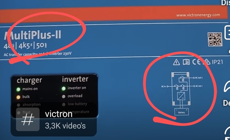

Ik heb even zitten zoeken maar kan het niet vinden
Neem aan dat de vraag al eens gesteld is maar waarom zitten er in de victrons not steeds spoelen transformators die minder efficiënt zijn en waarom is dit pas het geval bij de gs versie welke al een aantal jaren oud zijn en nog zijn ze niet verder gekomen met de andere range aan omvormers .
  • Hermarcel
@Maxwp De Multi RS Solar doet het zonder grote trafo's.
Victron apparatuur wordt op grote schaal maritiem en industrieel gebruikt. Degelijkheid en betrouwbaarheid boven state-of-the-art.
  • Maxwp
  • Laatst online: 26-10 18:57
Hermarcel schreef op maandag 5 mei 2025 @ 09:17:
Ja die ken ik inmiddels en die is al een paar jaar op de markt dacht ik
Dat ze na zoveel jaar nog niet over zijn gestapt voor de rest?.
Je hebt nu sinds vorig jaar ook de orion xs.
Lijkt me allemaal zoals de rs betrouwbaar en degelijk en state of the art is het inmiddels niet echt meer te noemen.
Doet mastervolt dat niet al jaren.?
Is vooral de galvanische scheiding niet een belangrijk reden ?

@Maxwp goeie vraag.

@Maxwp, ik heb me door een dealer laten vertellen dat:
- het verschil in efficiëntie duidelijk, maar ook weer niet spectaculair is
- aanlooppieken een aanzienlijk groter probleem vormen
- 'de rest' desondanks al in een vergevorderd stadium van ontwikkeling is (liet foto's zien van een pre-productie 3 fase RS).
Met name die aanlooppieken zijn nogal een ding. In alle vormen van off-grid en eilandbedrijf zal de Victron ze zelfstandig moeten verteren zonder uit te vallen. En de aanloopstromen van o.a. motoren (lieren op schepen, elektrische hijskraan) zijn zéér fors, zo maar 8x hun 'normale' verbruik.
(Bij onze LED verlichting zijn die pieken verhoudingsgewijs nog groter, maar ach, hoeveel Watt daarvan moet tegelijk ingeschakeld kunnen worden?)

Ok
Waar het op basis van je verhaal eigenlijk dus nu op neerkomt is dat victron zich dusdanig met offgrid in vooral de niet thuisgebruik markt bezig houd betekend dit dat deze omvormers voor thuis gebruik eigenlijk niet echt is wat je wilt hebben.
Jammer dat ze geen lijn voor de andere klanten hebben waarbij deze hoge vermogens schakelen niet nodig is.
Maar als ik kijk naar campers waar ze ook best populair zijn innoveren ze dan ook niet echt.
Daar zouden die grote spoelen dan ook niet echt nodig zijn in tegenstelling tot de martinme wereld waar eventueel grotere vermogens worden ingezet.
Vind dat wel een plank die ze misgaan en een gat in de markt nu met thuis accu's die ze niet goed vullen.
Jammer hoop dat die nieuwe lijn snel komt
.. wanneer je altijd netgekoppeld blijft.
Wanneer ik zoveel moeite doe, wil ik ook een goede backup functie. Eilandbedrijf vind ik persoonlijk dus wel relevant. Dit in lijn met hoe de overheid inmiddels zegt 'bereid je voor op 72 uur stroomuitval'.
Weet je dat zeker? De spoelen zullen naar verhouding van de installatie zijn. In een camper gaat het om zo'n kleine installatie dat je eentje zonder spoelen met een stofzuiger wellicht al op de knieën krijgt.
Verder: de RS is er toch? Ze lijken een bepaalde afweging te maken tussen innovatiesnelheid en betrouwbaarheid. Eentje die op het oog best aardig overeen stemt met hun markt.
Vergelijk het even met het Marstek Venus verhaal, een topic waarin ik je dacht ik ook tegen kom: zo'n low end Chinese beloftes verhaal wil ik echt niet hebben als mijn huis, boot, of camper er simpelweg van afhankelijk is. Dat is een keuze die eenieder voor zichzelf kan maken; beide merken zijn immers op de markt :).

Slux schreef op maandag 12 mei 2025 @ 06:53:
De Multi II 6500 kan je toch vergelijken met 6000 RS zonder solar ?
Rs is hoog freq multi 2 6500 is met spoelen toch ?
[ Voor 10% gewijzigd door Maxwp op 12-05-2025 07:36 ]
  • Slux
Maxwp schreef op maandag 12 mei 2025 @ 07:35:
Volgens mij niet hoor, zijn compleet vernieuwd volgens dat filmpje
  • Maxwp
Slux schreef op maandag 12 mei 2025 @ 08:05:
Afbeeldingslocatie: https://tweakers.net/i/Pp_-ibzy6iDu0QCje3F6Dogesq4=/800x/filters:strip_icc():strip_exif()/f/image/FNbLGZYwNpkwS04GuBmgiOgr.jpg?f=fotoalbum_large
Afbeeldingslocatie: https://tweakers.net/i/kDEBkxjJRgL5SCwI0buSkAttvE8=/800x/filters:strip_icc():strip_exif()/f/image/Yfc4hWSflXp1XHfKEYbeUKEa.jpg?f=fotoalbum_large

Mijn MP2 heeft anders het schema van de nieuwe op de cover staan. En die heb ik al 2 jaar. Dus gewijzigd zal hij zeker zijn, maar niet dit.Afbeeldingslocatie: https://tweakers.net/i/UqP5xEYOi0CiYNtYv0fKVIr9fXc=/800x/filters:strip_icc():strip_exif()/f/image/LAV9wbrov7r56iyJgdbONvTx.jpg?f=fotoalbum_large

V_ger schreef op maandag 12 mei 2025 @ 09:54:
Ok foto van de mp2 is high res versie van hij website afgehaald... dus tja klopt helaas niet dan.
Maar dat zou betekenen dat buiten ander vermogen en mogelijk wat kleine details als wellicht andere fan(s) er niks echt is veranderd
Gewoon als gs staat is het hoog freq en anders nog gewoon met spoelen
Staat er gx is het gewoon de oude mp2 maar dan met ingebouwde communicatie centrale
Jammer dat er niet neer nieuws is
Enige wat se hebben gedaan is van een oud model wat tussen modellen gemaakt waar volgens mij niet echt vraag naar was.?
Geen nieuwe lijn hoog freq omvormers en mp2 gs zonder solar
[ Voor 15% gewijzigd door Maxwp op 12-05-2025 10:02 ]
