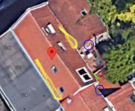

Ik ben voornemens een warmtepomp te laten plaatsen (Panasonic J-serie 7kw, WH-MDC07J3E5). Deze komt bij ons op de garage (op een muurbeugel i.v.m. houten dakconstructie). 68 Db op vol vermogen klinkt als heel veel, maar in het panasonic topic kreeg ik ook weer terug dat het geluid reuze meevalt. Daarom heb ik de berekening gemaakt met de tool van de overheid, zoals ik hem nu heb ingevuld lijkt hij te voldoen, maar ik twijfel even of ik alles juist heb ingevuld. Het aantal db op nachtstand kan ik voor dit type niet vinden.
Afbeeldingslocatie: https://tweakers.net/i/SZpQf96J97KyKmrBHeytm58a9FM=/800x/filters:strip_exif()/f/image/kyhLS5hWdYgEZ6qTYxOXgoix.png?f=fotoalbum_large
Afbeeldingslocatie: https://tweakers.net/i/wHBy9Cbq8t-L6TiUYP8oNPwFfgo=/800x/filters:strip_exif()/f/image/bDgIAa9vPyQvymE6quP3X5cU.png?f=fotoalbum_large
Afbeeldingslocatie: https://tweakers.net/i/797PCT5cLfw5rPQlwY5iii4RIjI=/800x/filters:strip_exif()/f/image/Jw1fW4FzGPWf9BnTemrz580P.png?f=fotoalbum_large

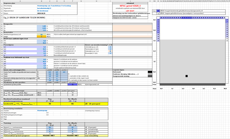

Le_Mmort schreef op dinsdag 29 oktober 2024 @ 14:19:

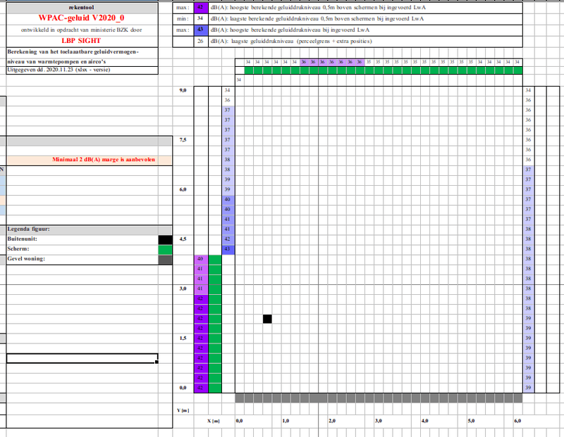

als ik deze gegevens van je invul met 68 dB aan geluidsvermogen en geen sille modus dan kom je dus met de nieuwe regels Bbl op de 40/40 dB limit terecht, dus ook overdag max 40 dB.
daarvoor moet je helaas een correctie in dit wpac voor de dag invoeren omdat deze nog van 45 dB uitgaat, daarom die 5 dB correctie op de K1 positie.
met de gegevens van jou WPAC kom ik echter op een heel andere uitkomst.
ps je moet de warmtepomp iets verder van de muur afzetten, de in jou tabel aangegeven waarde heb ik even op 50 cm gezet.
helaas met als uitkomst in beide gevallen voldoet niet. gezien de geluidswaarde was dat ook wel te verwachten. 68 dB is wel erg luid, klopt die waarde wel ?

De WPAC berekening heb ik ingevuld:
Ik ben hier dus uitgegaan van de 56db (silent mode vast ingesteld).

Helaas niet erg helder allemaal. Ik ga zelf nu uit van 62db in normale modus en 56 in stille modus.
In stille modus draait kom ik met de WPAC tool uit op 40db op de erfgrens (als ik met een marge van 0 reken).
Hij draait bij mij permanent in stille modus.

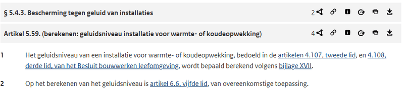

RaymondD schreef op dinsdag 29 oktober 2024 @ 17:05:
In de Bbl staat letterlijk:
Een installatie voor warmte- of koudeopwekking, die is opgesteld buiten de uitwendige scheidingsconstructie van een bouwwerk, veroorzaakt ter plaatse van een te openen raam of deur van een niet-gemeenschappelijk verblijfsgebied van een aangrenzende op hetzelfde bouwwerkperceel gelegen woonfunctie een geluidsniveau van ten hoogste 40 dB, berekend volgens de bij ministeriële regeling gestelde regels.
Het gaat dus om de bij ministeriële regeling gestelde regels. Waar staan die? Is dat niet de omgevingsregeling?

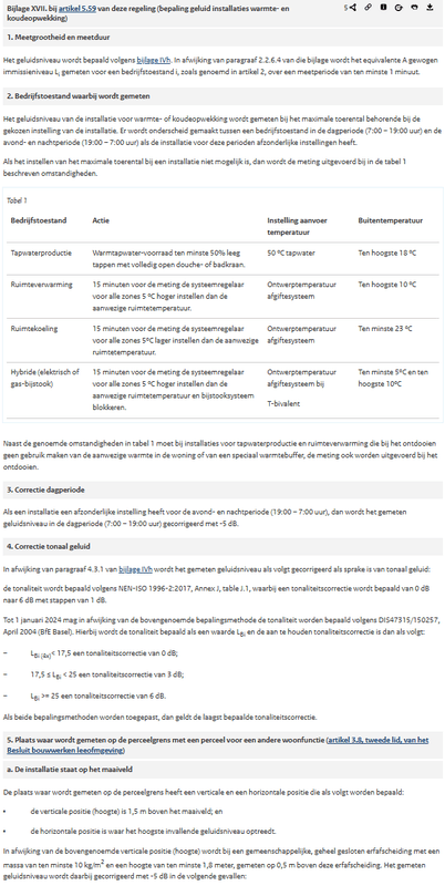

klopt; en dan moet je dus kijken naar deze twee onderdelen.
Afbeeldingslocatie: https://tweakers.net/i/O0Ix6fD2Dy8ReQve9ahpWsVgL4E=/800x/filters:strip_exif()/f/image/WNGSgnBOX633vbc9DeXr73WJ.png?f=fotoalbum_large
en de hierbij behoorende bijlage XVII
Afbeeldingslocatie: https://tweakers.net/i/Xiklx5Aq4R73IhytfdGjrsQd-OA=/x800/filters:strip_exif()/f/image/HfzQMc1gUlWgP3EwrBqLsy2O.png?f=fotoalbum_large
echter mag je dus naast deze in bijlage XVII dure berekening ook de WPAC berekening gebruiken die dus uitgaat van de geluidsvermogen op vol vermogen.
De keuze is aan jou, bedenk wel dat een dergelijke meting op locatie al snel circa 1.500- 3.00 euro (en ik heb al grotere bedragen gezien) kost. de gratis WPAC lijkt me daar de veel makelijker procedure, toch ?

MacD007 schreef op dinsdag 29 oktober 2024 @ 22:21:
Nee, waarschijnlijk niet, omdat daar alleen noise level (L) is genoemd, dat kan dus van alles zijn, wat je nodig hebt is de LwAmax (= geluidsvermogen op max vermogen )
Dat zie je ook bij de opmerking *** daar spreekt men dat de waarde is gemeten op 1m afstand, dat betekent dus dat het hier om noise pressure level ( LpA) gaat en dus een geheel andere waarde betreft.
Voor @Le_Mmort staat de benodigde LwAmax gewoon dit document van Panasonic:
https://www.panasonicproc...eluidsbrochure%202021.pdf
68db dus.

RaymondD schreef op donderdag 31 oktober 2024 @ 09:45:
Dat is toch ook niet zo? Als er een dag en nachtinstelling is dan mag er overdag nog steeds 45db geluid zijn. Aldus de omgevingsregeling waarin de meetmethode beschreven staat:
3. Correctie dagperiode
Als een installatie een afzonderlijke instelling heeft voor de avond- en nachtperiode (19:00 - 7:00 uur), dan wordt het gemeten geluidsniveau in de dagperiode (7:00 - 19:00 uur) gecorrigeerd met −5 dB.
even een verduideling mbt de dag en nacht limieten en de hiervoor benodigde geluidsvermogenswaarden van warmtepompen.
Door de nieuwe Bbl (per 1-1-2024) is er een wijziging van de limieten doorgevoerd die er eerst niet was.
Voor toestellen die uitsluitend over één gecertificeerde geluidsvermogensmeting (uitgevoerd door een onafhankelijk daarvoor aangewzen instelling (in Nederland is dat bv de Kiwa; link naar kiwa over deze metingen) beschikken, betekend dat de limiet ook overdag naar de nachtwaarde gaat, en dus ook overdag slechts 40 dB bedraagd.
Heeft een toestel beide (dag en avond/nacht geluidsvermogenwaarde (gecertificeerd!) dan gelden de oude limieten dag van 45 dB en avond/nacht 40 dB. Bepaalde toestellen (bv bepaalde vaillant warmtepompen beschikken zelfs over meerdere avond/nacht (veelal aangeduid met sille modus) waar men uit kan kiezen.
in het voorbeeld van @RaymondD was echter door panasonic slechts één geluidswaarde ( en dan ook nog de verkeerde in zijn eigen post) gepubliceerd, in dit geval zit je met de nieuwe Bbl dus in de dag/nacht limiet van 40 dB ipv 45/40 dB vast. 5 dB is hier dus best veel.
een ander probleem waar ik zelf ook continue tegen aanloop zijn dat producenten de voor Nederland belangrijke geluidsvermogen op 100% vol vermogen (LwAmax) vaak niet of diep verstopt laten zien.
Als je dan ook nog kijk naar andere landen zoals Duitsland, kom je al heel snel in verkeerde waarden terecht, in Duitsland bv worden ipv LwAmax den waarde LwAerp gebruikt, dat is de geluidsvermogen die je op de EU energielabel (ErP) ziet, alleen zijn deze waarden niet op de noodzakelijke 100% vol vermogen bepaald (wel weer door de zelfde EN 12102 norm (waar overigens ook weer twee versies bestaan, EN 12102-1 en EN 12102-2, de één voor hybride warmtepompen met uitsluitend verwarming en de ander voor FE waar ook tapwater mee wordt geteld.
De Nederlandse eis van 100% vol vermogen is één van de vele meetprotollen die hierin beschreven staan. Dus alleen de vermelding van EN12102 zegt eigenlijk nog niet zo veel.
om op de vraag terug te komen, wat staat er nu exact in deze zin..
"Als een installatie een afzonderlijke instelling heeft voor de avond- en nachtperiode (19:00 - 7:00 uur), dan wordt het gemeten geluidsniveau in de dagperiode (7:00 - 19:00 uur) gecorrigeerd met −5 dB."
1) alleen dus als er een afzondelijke instelling voor de avond/nacht bestaat, die dus net als de dagwaarde gecertificeerd moet worden is dit van toepassing.
2) de reductie is dus -5 dB over de dag waarde ( die in de Bbl op 40 dB staat ), door het min teken betekend dit dus met het woordje reductie dat je eigenlijk hier deze 5 dB mag optellen op de 40 dB en dus op 45 dB komt. De reductie slaat namelijk op de gemeten / berekende waarde waar dus 5 dB van mag worden afgetrokken. Ik weet dat dit heel vaak verkeerd wordt gelezen.
Quatt WP 4,5 kW - Atag CV ketel - Honeywell T6 - 23 panelen SolarEdge

dunklefaser schreef op donderdag 31 oktober 2024 @ 11:06:
@nairolf Ik denk dat de huidige WPAC-rekentool op de volgende manier de nieuwe geluidseisen kan simuleren.
Met een correct gemeten, gereduceerd geluidsvermogen veranderd dan voor overdag in feite niets,
de fake K1 toeslag wordt onder "Toetsing" uitsluitend onder "Avond + nacht" toegepast.
Wordt langzaam tijd dat er een nieuwe WPAC-rekentool komt, of niet?
Nee, juist anders om, de in de huidige "oude" WPAC methode wordt nu nog rekening gehouden met de 45 dB op de dag, ook als er maar één geluidsvermogenswaarde ( = beide geluidsvermogenswaarde van beide tijdsvakken zijn gelijk) is ingegeven.
Alleen dan gaat het fout, heb je twee geluidsvermogenswaarde van bv 55 dB (dag) en 52 dB (nacht) dan is er niets aan de hand en wordt het in de WPAC goed berekend.
Dus heb je maar één geluidsvermogenswaarde voor beide tijdsvakken dan zou je bv via de K1 een "fake" correctie kunnen uitvoeren zodat de limiet waarde overdag van nu 45 dB naar 40 dB wordt verlaagd.
[ Voor 10% gewijzigd door MacD007 op 31-10-2024 11:40 ]

nairolf schreef op donderdag 31 oktober 2024 @ 10:42:
Zie deze reactie van MacD007 onderaan. Het gaat er met name om of de nachtmodus ook daadwerkelijk volgens de juiste norm gemeten is. Claims zonder norm-gemeten waarden zijn waardeloos.
Mijn interpretatie van de nieuwe standaard is als volgt:
- Je moet overdag voldoen aan 45 dB(A)
- Je moet snachts voldoen aan 40 dB(A)
- Alleen als de "stille modus" daadwerkelijk volgens norm EN12102 gemeten is, en dus een officieel gemeten geluidsvermogen heeft, mag die waarde in de tool snachts gebruikt worden.

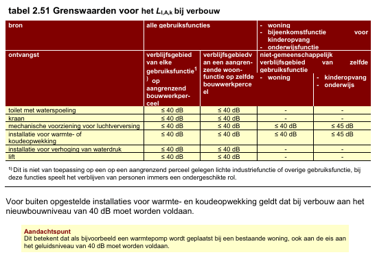

Volgens de Bbl dus niet;
zie hieroder een tabel uit het praktijkboek Bbl (dat is een uitgebreide versie van de Bbl waar eea uitvoeriger is beschreven) lees mn even ook het onderste aandachtspunt.
Afbeeldingslocatie: https://tweakers.net/i/ZO-9H9gZftfKVcnp4JjiF06gSew=/fit-in/4000x4000/filters:no_upscale():strip_exif()/f/image/kS8iJ5STAFsLgduOmiF6J4jL.png?f=user_large
Conclusie: Als de stille modus niet "goed" gemeten is door de fabrikant dan moet je snachts en overdag hetzelfde geluidsvermogen invullen.
Ja en dan geld ook de nieuwe limiet van 40 dB, omdat je je de reductie dan namelijk niet mag toepassen.
Dat komt erop neer dat je dus met dat vermogen snachts aan 40 dB(A) moet voldoen. Het klinkt dan als "straf" dat je overdag ook aan 40 dB(A) moet voldoen, maar eigenlijk is dat niets extras. Als je met dat vermogen snachts onder 40 dB(A) uitkomt dan kom je natuurlijk ook overdag onder de 40 dB(A) grens.
In de Bbl staat deze limiet al op deze 40 dB, je kunt alleen een extra reductie toepassen als je ook een gecertificeerde stille modus hebt.
[ Voor 4% gewijzigd door MacD007 op 31-10-2024 11:49 ]

  • MacD007
  • Laatst online: 06-06-2025
MacD007
dunklefaser schreef op donderdag 31 oktober 2024 @ 11:52:
@MacD007 Ondertussen zou ik graag een instructie op de RVO-website van de rekentool willen zien,
een soort "handmatige" procedure voor het correcte gebruik na de aanpassing van 1-1-2024.
Een doorsnee, met de handhaving belaste ambtenaar, zou dit waarschijnlijk ook op prijs stellen.
Ze zouden de WPAC tool gewoon moeten aanpassen, echter gezien deze regering verwacht ik dat daar geen bugdet voor wordt gegeven. Ik zal eens kijken of ik met de overheid hier contact kan krijgen, de RVO is hier overigens niet de juiste contact voor, ik vrees dat ik hier het ministerie zelf moet hebben, de opdrachtergever was namelijk hier het Ministerie van Binnenlandse Zaken en Koninkrijksrelaties.

  • MacD007
MacD007
dunklefaser schreef op donderdag 31 oktober 2024 @ 12:16:
@MacD007 Als er niemand (meer) voor verantwoordelijk is (of gemaakt kan worden)
zou ik zeggen: Intrekken de WPAC-boel en toezien waar het schip strand.
Ik verheug me al op de chaos 7(8)7
kijk zolang de tool het prima doet (in de meeste gevallen) en ook gewoon op de site van de overheid staat gewoon gebruiken.
Vergeet niet dat deze regering totaal geen interesse in wat voor soort milieu acties en promoties heeft, Hun ministerie "groene groei en milieu" zou eigenlijk gewoon groei moeten heten, wat groen en milieu is daar ver in te zoeken.
En laten we wel eerlijk wezen, als de fabrikanten gewoon hun producten ook laten testen conform de wettelijke regels (oude typen warmtepompen, de post van @RaymondD heeft dat laten zien, met geluidswaarden die veel te hoog waren, kun je de huidige WPAC prima gebruiken.
Maar ook bv de nieuwe WeHeat, die heel lang gewoon het heeft vertikt om wat voor reden dan ook om hun warmtepompen door bv Kiwa te laten testen en dus geen juiste geluidswaarden (nog steeds hebben niet alle van hun producten een gecertificeerde stille modus) publiseerden. jewoon jammer en ook nog stom ook, ik wil niet weten hoeveel klanten ze daardoor kwijt zijn geraakt.

Nee, want je moet voor in Nederland dit doen met maximaal vol (100%) vermogen, en sorry, in de norm EN 12102 is dat dus één van de vele opties die je hebt, de ErP geluidsvermogenwaarde is ook conform EN12102 (deel 1 of deel 2) maar is zeker NIET met 100% vol vermogen gemeten.
Het moet dus wil je daar gebruik van maken zeker zijn dat de (dag) waarde ook echt het 100% vol vermogen betreft, en helaas een heleboel fabrikanten weten deze gegevens goed te verstoppen, je zult je leverancier dus hierom specifiek moeten vragen.
De ander norm (EN14825) die je noemd gaat over : "Testing and rating at part load conditions (deellast condities) and calculation of seasonal performance (SCOP)".
Hierdoor staat er dus eigenlijk dat ze het geluidsvermogen gemeten hebben ( met EN12102) onder deel last condities, dus zeker niet op vollast (=100% max vermogen), daaruit kun je dus al opmaken dat de aangegeven waarde voor NL niet te gebruiken is. De ErP geluidsvermogenwaarde is namelijk op basis van deel-last.
Er zijn gelukkig voldoende leveranciers die dit op de juiste manier doen, maar mn met enelse bronnen moet je altijd uitkijken, juist omdat deze dus niet voor onze markt bedoeld zijn en dus mogelijk afwijkende gegevens leveren. Idem met Duitsland, daar wordt mn de ErP waarde gebruikt.
sorry, ik kan het helaas niet makkelijker maken.

jup, sorry, ik ben even niet gaan zoeken. die geeft echter aan dat je dus beide niet voldoet. Dan hoop ik maar dat er geen buurman gaat klagen, want dan heb je wel een probleem. Ik vrees namelijk dat de echte geluidsvermogenwaarde nog een stuk hoger ligt.
Heeft je installateur op de geluidseis gewezen, formeel hoeft hij dit nog niet, in hopelijk 2025 gaat dat met de wet WKB voor ook bestaande bouw ook verplicht worden, voor nieuwbouw is deze al van toepassing.
Dan moet de installateur aantonen dat de installatie aan alle wettelijke eisen ( dus ook de geluidseisen) voldoet.

Hoi! Ik probeer voor een Weheat Sparrow (met LwMax 50dB(A)) uit te rekenen of ik deze kan plaatsen in een hoek van mijn tuin (tussenwoning; links, rechts en achter buren). In die hoek kunnen geluidsdempende schuttingen. Als ik het invoer in de WPAC tool lijkt het *precies* te kunnen. Ik houd hierbij de situatie van 4.1.6 uit de handleiding aan waarbij het schuurtje telt als gevel. Klopt het als ik het op deze manier bereken of zie ik iets over het hoofd?
Afbeeldingslocatie: https://tweakers.net/i/hZcCeVYk_nhxtEf7uyoq79KUInE=/x800/filters:strip_exif()/f/image/o65t84gaHoSukvi20y7BRIMa.png?f=fotoalbum_large
Afbeeldingslocatie: https://tweakers.net/i/xcOdF2NVTA5n3T4tg-w7fcVX8oQ=/800x/filters:strip_exif()/f/image/2Zj5ZvJye2UeMG2vuuw9mNK8.png?f=fotoalbum_large
[ Voor 32% gewijzigd door mdbraber op 06-11-2024 13:33 ]

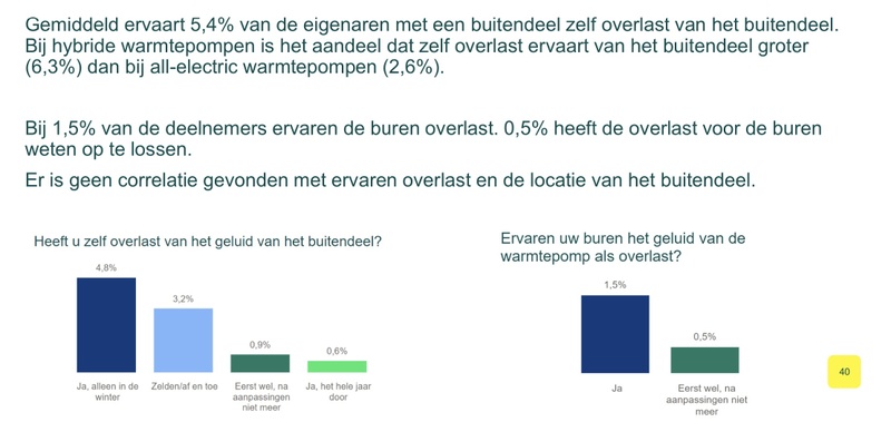

  • Solid11
  • Registratie: December 2021
  • Laatst online: 19:58
Als 95% geen geluidsoverlast ervaart dan werkt de regelgeving toch goed! Dus dit topic is juist fijn, vooral de bijdrage van sommige is te prijzen.
Bijna al de geluidregelgeving in Nederland gaat uit dat er een percentage gehinderde blijft ondanks dat er voldaan wordt aan de norm. Dat geldt ook voor deze eis van de warmtepompen.
Een geluidsniveau van 40 dB(A) meten overdag zal redelijk lastig zijn in de stedelijke omgeving. Dergelijke metingen op de erfgrens moeten mijn inziens na de avondspits plaatsvinden en misschien eigenlijk in de nachtperiode om wat zinnigs te zeggen over het niveau van de warmtepomp

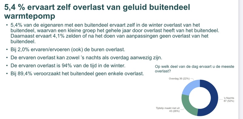

Dit zegt ook wat ander. Van de totaal 1800 respondenten ondervinden 233 veel overlast van geluid. Wat neerkomt op circa 13%… is toch weer wat anders dan 95% ondervindt geen overlast
Afbeeldingslocatie: https://tweakers.net/i/EvZglEHazDYb22CoeVA2vYaaldE=/800x/filters:strip_icc():strip_exif()/f/image/3Xd44a3F6rPcYYLTRycd8uZK.jpg?f=fotoalbum_large
  • dunklefaser
  • Laatst online: 23:06
dunklefaser
Point Of KnowReturn
@Solid11 Je citeert uit een andere presentatie.
Volgens mij gaat het om 2 verschillende enquêtes:
Jouw citaat is uit "“Beleving van het installatieproces” van 21 maart 2024
De meest recente enquête gaat over "Ervaringen warmtepomp" van 9 september 2024
beide presentaties van dezelfde auteur
  • MacD007
MacD007
Solid11 schreef op zaterdag 9 november 2024 @ 16:56:
Waarbij er ook nog een klemtoon op "veel geluidsoverlast" ligt, dus dat is best veel.
Andere zaken zoals veel ruimte, verwarmen duurt lang is terug te voeren dat men geen cq onvoldoende technische kennis bezit en niet snapt dat een warmtepomp nu eenkeer geen CV is, dus een FE maar ook een hybride gewoon een stuk groter zal zijn.
dan het aspect "mooi", dat snap ik mn de oudere generatie zijn nu niet bepaald mooi, maar ook daar zie je bij nieuwe producten wel duidelijk veel meer aandacht is besteed.

  • SebastiaanPs
  • Registratie: Oktober 2022
  • Laatst online: 22:43
@dunklefaser haalde dat getal uit de nieuwe enquete van de installatiemonitor (link naar pdf).
Afbeeldingslocatie: https://tweakers.net/i/6n8FC_ckAG6P4p8yIMnWt0muFAw=/800x/filters:strip_icc():strip_exif()/f/image/niSEj84T58QCzzqmppHukocC.jpg?f=fotoalbum_large
Afbeeldingslocatie: https://tweakers.net/i/UDFfYlairI0zIjChof23_Uy9hrc=/800x/filters:strip_icc():strip_exif()/f/image/WQaTYuFWGnplGKkFNtWIkABw.jpg?f=fotoalbum_large

Tomexergie schreef op zondag 10 november 2024 @ 07:46:
Ik heb dit topic voor het eerst gevolgd en ben zeer sceptisch over de enquete. In mijn directe omgeving:
* Eigen WP van geluiddempende kast voorzien omdat mijn buren en vrouw s'nacht de Elga/Toshiba hinderlijk vonden
* Buurman 3 huizen verder op heeft de Daikin Altherma hybride van het dak van de keuken uitbouw moeten halen en in de tuin geplaatst. Ook na klacht buren.
* Mijn buurman heeft net een Amber laten installeren en klaagt over het geluid tijdens de DHW run.
Het is maar net hoe je de enquete organiseert. Vaak willen of durven buren niet te klagen.
Ik kijk met ongeloof naar de cijfers van de enquete. Harris/Trump zaten ze er ook helemaal naast.
Ik heb de WPAC berekening gemaakt voor een rijtjeshuis van mijn zoon en zie tot mijn grote schrik dat met de nieuwste cijfers van de Amber deze wettelijk niet voldoet. En dit bij A7W35 dus 7C buiten. Laat staan bij 0C of vorst. Hoe groter de drukverschillen hoe meer herrie de compressor maakt.
Hoe verder? Ik denk dat de Overheid producenten/leveranciers moeten dwingen om geluidsarme WP's op de markt de brengen met normen gebaseerd op de "beste stand der techniek". Welke WP is dat op dit moment?
De enquete is uitgevoerd onder warmtepompeigenaars. Aan de buren zelf hebben ze niks gevraagd, dus dat is een heel goed punt.
Wat mij verbaasde is dat bij zowel de eerste als deze tweede enquete de eigenaars van hybride warmtepompen veel vaker geluidsoverlast ervaren. Hoe zou dat komen?
Hypothese: de hybride warmtepompen draaien veel vaker op hoog vermogen. De full electric warmtepomp zijn vaak gedimensioneerd op buitentemperaturen van -10, waardoor hij in praktijk bijna altijd op laag of middenvermogen draait, alleen tijdens SWW runs op vol vermogen.
Andere gedachten/verklaringen?

Ik heb het geluk dat de buurman een aanbouw heeft van 4 meter lang baksteen. Maar verderop aan dezelfde kant voldoet hij net niet aan de norm. Aan de rechterzijde precies de norm, maar het is op het randje. Twee extra ontvangposities eigen slaapkamer en buren voldoen aan de norm.
Ingevoerd opgave ITHO Amber 65 LwA Maximaal A7W35= 59 dB dag en nacht
Het is de vraag wat de LwA bij 2,0,-5 C is? Dan komt ook de rechter kant ver over de Lp 40dB neem ik aan.
Ik denk dat dat de beste plek is. Als je in staat bent om op deze plek een geluidsscherm van 2 meter hoog en 3 meter lang te plaatsen kun je het probleem ook oplossen.
De rechter buren hebben achter tegen de erfgrens een zithoek gemaakt dus midden achter is geen goede positie.

Ik ben ook bezig met het verduurzamen van mijn woning, maar nu ik naar de inpasbaarheid van warmtepompen aan het kijken ben, lijkt mijn situatie toch wel erg lastig. Ik zou graag van het gas af willen en dus naar een all-electric warmtepomp willen overstappen.
Ik woon in de binnenstad van Delft, wat betekent dat er veel bebouwing dichtbij elkaar is, en ik dus eigenlijk aan alle kanten te maken heb met nabije perceelgrenzen.
Situatieschets:
Het is een huis, met aan beide zijden en aan de achterkant naburige bebouwing.
Ik heb een dakterras (3.25m x 2.17m), en een buitenmuur waaraan ik de warmtepomp zou op kunnen hangen.
Afbeeldingslocatie: https://tweakers.net/i/GGk58L98ZKDAC3csMoZtwPrz10E=/fit-in/4000x4000/filters:no_upscale():strip_exif()/f/image/A7BjuUCKFRlLFCtmFKqwuqh4.png?f=user_large
De ramen van de naburige bebouwing zijn met blauw aangegeven. Groen is de gewenste plek voor de buitenunit (maar dat is dus op de perceelgrens)
Het probleem is echter, dat de perceelgrenzen dusdanig dichtbij zijn, dat je eigenlijk automatisch over de limieten heen gaat.
Mogelijkheden/Vergunningen:
Ik heb met wat installateurs gesproken, waarvan de meeste zeggen dat het wel goed komt. Redenen hiervoor zijn:
  • De warmtepomp vooral gebruikt wordt in de winter, wanneer mensen toch niet buiten zijn
  • De warmtepomp alleen zo veel lawaai maakt als hij op hoog vermogen draait, wat relatief weinig voorkomt
  • Er in de binnenstad toch al veel omgevingsgeluid is, en het geluid van de warmtepomp daar tegen wegvalt
  • Het vanuit de gemeente vaak gedoogd wordt
  • We toestemming van de buren zouden kunnen vragen
Ik woon in een monumentaal pand, wat dus automatisch betekent dat ik een vergunning moet aanvragen van de adviescommissie (de vroegere 'welstand'). Hierdoor heb ik automatisch toestemming voor Bouwactiviteit (omgevingsplan) en Bouwactiviteit (technisch) nodig, waar geluid een onderdeel van is. Kortom, alle redenen van de installateurs doen er eigenlijk niet toe, want vergunning, dus het moet volgens de normen.
Het lastige vind ik dat er complexe meetnormen zijn, maar dat die heel erg gericht zijn op het uitleggen van de meetinstructies. Ook de installateurs konden me niet vertellen welk geluidsvermogen op welke plek is toegestaan.
Voor zover ik begrijp moet ik voldoen aan 40 dB(A) op de perceelgrens, met een extra ruimte van 5 dB(A) indien er een nachtmodus op de warmtepomp zit. Gezien mijn nabijheid tot de perceelgrenzen, zou dat dus betekenen dat ik een warmtepomp moet vinden met nachtmodus die onder de 45 dB(A) zit? Veel 'stille' warmtepomp zitten al rond de 50dB(A), wat dus al boven de limiet is.
Een installateur raadde me aan om de WeHeat sparrow te nemen, die zou op 1m op 44 db(A) zitten, dat lijkt precies te kunnen, mits mijn aannames correct zijn. Is dit het geval? Zijn er nog andere opties voor deze lastige situatie?

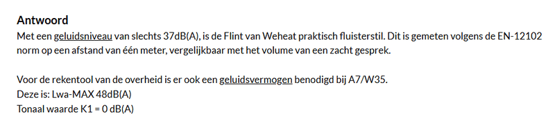

  • Eärendil
  • Laatst online: 22:05
ROIMaison schreef op dinsdag 3 december 2024 @ 11:39:
Afbeeldingslocatie: https://tweakers.net/i/phcyOeo0Y3Gp3A5u5FpRft9Gp6w=/800x/filters:strip_exif()/f/image/AuePSPNWinviltngMKLaUnfg.png?f=fotoalbum_large
https://support.weheat.nl...de-Sparrow?language=nl_NL
In de specificatie staat zelfs Lwa-MAX = 57,9 dB(A)
https://content.weheat.nl...row-product-specification

  • SebastiaanPs
@ROIMaison
Oei dat is wel een lastige situatie. Op de plek die jij noemt (groen gemarkeerd) zal geen enkele nu bestaande L/W warmtepomp voldoen en ik denk dat je het ook niet moet willen. De ramen zitten te dichtbij en veel bebouwing rondom, dat is ook nadelig voor de geluidsdruk.
Is er iets mogelijk bovenop het huis, bijv tpv de geel gemarkeerde delen (zie afbeelding hieronder)? Zal wellicht lastig zijn ivm de monumentale status. Misschien een niet-originele schoorsteen die je als voetstuk kunt gebruiken voor de buitenunit. Of een dakkapel oid, als dat er is (dan wel maatregelen tegen resonantie)?
Ander alternatief is een bodemwarmtepomp, maar dat is wel kostbaar.
Situatieschets:
Zie ik hier niet een mooi plat dak voor een horizontale Weheat Black Bird ??
  • ROIMaison
  • Laatst online: 12-11 22:33
@SebastiaanPs
Het satellietbeeld vertekent wel een beetje. Het oranje vlak direct aangrenzend aan de groene locatie is lager, dus er is geen obstructie weg van de muur:
Afbeeldingslocatie: https://tweakers.net/i/ciPI9kMengWbWqyn_nLDVvUg0h0=/800x/filters:strip_icc():strip_exif()/f/image/YFtG0ZkWTsyUHpnVQvgP4lc0.jpg?f=fotoalbum_large
De gele regio's die je gemarkeerd hebt hebben toch hetzelfde probleem? Dat ze op de perceelgrens staan, en je dus eigenlijk direct over de perceelgrenslimieten gaat?

Ik bedoel dat grote grijze vak. Is toch plat dak??
  • ROIMaison
Carboy54 schreef op dinsdag 3 december 2024 @ 13:03:
Dat is inderdaad een plat dak, maar geen onderdeel van mijn perceel, (mijn perceel is met rode lijnen omtrokken in het plaatje). Ik vermoed dat als ik al problemen krijg met geluid op de grens, dat een warmtepomp op het dak van de buren dan ook problemen geeft :)

  • Wolly
Ik wil een airco plaatsen op de aanbouw die over de gehele breedte van de woning is en welke is gebouwd op de erfgrens (hierdoor loopt het dak van de aanbouw ongeveer 20cm 'over' het perceel van de buren aan de linkerkant. Aan de rechterkant loopt de openbare weg.
De gevel van de buren zit 40cm achter mijn gevel, hun gevel zit dus een stukje terug. Tevens hebben zij geen aanbouw.
Het is voor mij allemaal nieuwe materie, maar ik begrijp dat het van belang is dat de buurman op twee plekken mag verwachten dat ik niet over een geluidsgrens heen ga:
1. In zijn slaapkamer met twee ramen op de 1e etage
2. In zijn tuin als hij buiten zit
Ik heb bijvoorbeeld een airco gevonden met de volgende specs:
Afbeeldingslocatie: https://i.postimg.cc/7Y2GtZ5F/screenshot-3.png
Ik heb geprobeerd de sheet zo goed als mogelijk in te vullen, op rij 89 zie ik dat het voldoet. Dit verbaast mij wel, aangezien ik overal lees dat het max 40dB mag zijn op de erfgrens en ik de buitenunit praktisch tegen de erfgrens aan plaats.
Afbeeldingslocatie: https://i.postimg.cc/RC3L993R/screenshot-4.png
Afbeeldingslocatie: https://i.postimg.cc/hGbVyP5D/screenshot-2.png
Waar ga ik de mist in? Doe ik het goed met de extra ontvangstposities?
Voor positie 1 heb ik een Y van -2 ingevuld om op hoofdhoogte te zitten van de buurman die in zijn tuin staat.
Er zitten twee slaapkamerramen, het eerste raam met hartafstand van de erfgrens op 1,3m (positie 2).

Wolly schreef op donderdag 5 december 2024 @ 10:31:
Zo werkt het volgens mij niet. Volgens mij moet je op erfgrens onder de limieten zitten, ongeacht of daar een ruit/slaapkamer/tuin zit.
Let ook op het verschil tussen geluidsdruk en vermogen; volgens mij is het vermogen degene die je gebruikt in de geluidsregelgeving. Het verschil dus de twee is aanzienlijk!
Zie bijvoorbeeld
Afbeeldingslocatie: https://tweakers.net/i/yk2ZUzSSOKBZcHDnL-QUXl2POp0=/800x/filters:strip_exif()/f/image/F8t1rP3CJ13ktP9iZPV8AjQ5.png?f=fotoalbum_large
Bron
Heb je een foto/ schets van de situatie? Uit je beschrijving lees ik dat de perceel grens heel dicht tegen je warmtepomp locatie aanzit, maar dat blijkt niet uit je excel-'kaartje'
[ Voor 3% gewijzigd door ROIMaison op 05-12-2024 16:39 ]

ROIMaison schreef op donderdag 5 december 2024 @ 15:11:
Zie bijvoorbeeld
Bron
Welke waarde zou ik dan moeten gebruiken?
Afbeeldingslocatie: https://tweakers.net/camo/3deb1442c0b1c30b994c02dc52beb4189cbb20d2/?url=https%3A%2F%2Fi.postimg.cc%2F7Y2GtZ5F%2Fscreenshot-3.png
En het excel kaartje toont toch met het zwarte blokje waar de buitenunit staat, helemaal links bijna tegen de erfgrens?
6m breed perceel, buitenunit staat 50cm van erfgrens.
Corrigeer mij waar nodig maar ik zie hier geen fout?

Wolly schreef op donderdag 5 december 2024 @ 21:24:
Oh ja, de sound power level is de juist volgens mij. De waardes lijken mij ook laag voor hoe dichtbij de warmtepomp tot de perceelgrens staat. Is het misschien het verschil in hoogte (dus dat het aanbouw het geluid tegen houdt?)
Voor de toelaatbaarheidsgrenzen; de excel sheet is vrij oud (uit 2020), dus ik denk dat de 'voldoet wel', 'voldoet niet' nog baseerd is op eerdere limieten.
Als je plaatje klopt, waarom plaats je dan de buitenunit daar? Waarom niet op het midden van je aanbouw, om zo meer ruimte tussen de buitenunit en de perceelgrens te creeeren?
