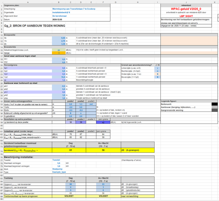

Beste Wolly,
helaas zijn dit de verkeerde geluidswaarden, wat je hier laat zien zijn LpA waarden (Geluidsdruk) terwijl je uit moet gaan van geluidsvermogenwaardes LwA en dan ook nog de max waarden bij vol vermogen.
Dat is in jou geval dus de 61 dB, in beide gevallen omdat er geen vermelding van een silent modus bij staat. Het wordt nog erger, omdat dit model nog werkt met de oude normen 45/40 dB zul je in de dag modus de waarde van 61 dB met 5 dB verhogen, dus voor de dag gaat dit 66 dB worden.
Vul deze getallen eens in en laat het dan nog een keer hier zien.

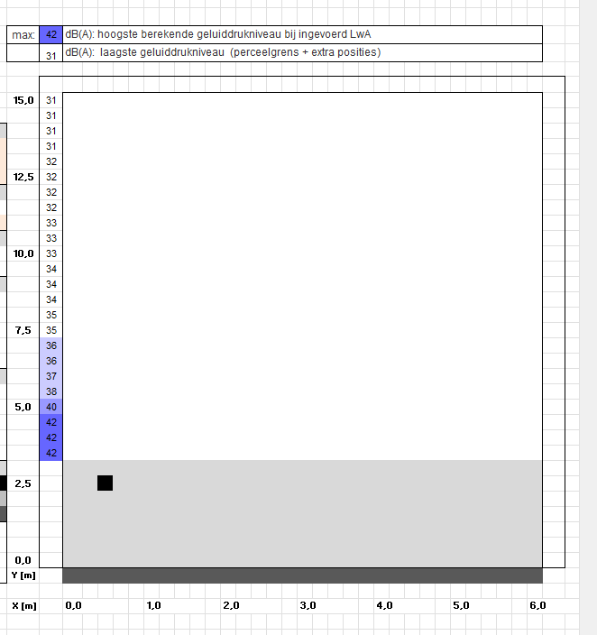

Ik heb geprobeerd de sheet zo goed als mogelijk in te vullen, op rij 89 zie ik dat het voldoet. Dit verbaast mij wel, aangezien ik overal lees dat het max 40dB mag zijn op de erfgrens en ik de buitenunit praktisch tegen de erfgrens aan plaats.
Waar ga ik de mist in? Doe ik het goed met de extra ontvangstposities?
Voor positie 1 heb ik een Y van -2 ingevuld om op hoofdhoogte te zitten van de buurman die in zijn tuin staat.
Er zitten twee slaapkamerramen, het eerste raam met hartafstand van de erfgrens op 1,3m (positie 2).

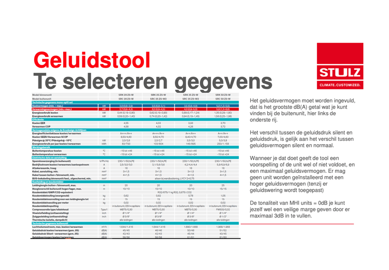

Heb je wel al zelf de WPAC berekening (vooraf) voor jou airco uitgevoerd ? Gebruik dan ook de juiste geluidswaarde, namelijk het geluidsvermogenniveau (max) uitgedrukt met LwAmax, zie je bij een waarde LpA staan, dat is de geluidsdruk, heb je de verkeerde waarde te pakken, beide worden in dB uitgedrukt.
de hier onder weergegeven waarde is dus de verkeerde; de geluidsvermogen zal hier een heel stuk hoger van zijn:
Afbeeldingslocatie: https://tweakers.net/i/drXFwT_wyamMVFvGxhS6Ok-gOH8=/800x/filters:strip_icc():strip_exif()/f/image/VrBCHjs2DabO4UFRuaPWA296.jpg?f=fotoalbum_large
De airco dien je echter wel op vol vermogen (ten tijde van de meting in te stellen, kijk dus vooraf hoe je dit met jou toestel kunt doen). Dat jij mogelijk deze vol vermogen mogelijk helemaal niet gebruikt maakt voor zowel de berekening als ook een locale meting niets uit.

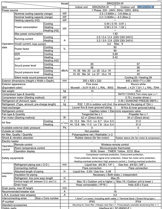

welke geluidswaarde heb je gebruikt want ik kon zo snel voor jou type helaas geen geluidsvermogen waarde vinden, MHI spreekt helaas alleen over sound pressure level in hun specs.

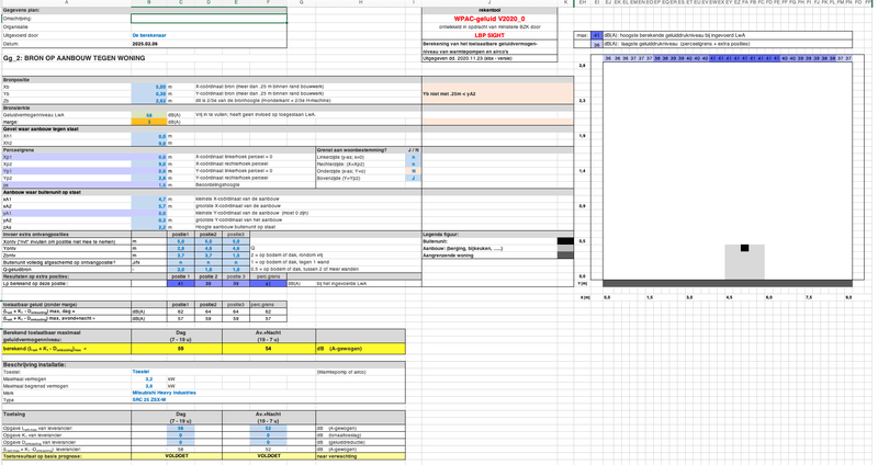

Vol vermogen geen probleem die zit op MHI met 1 knop, ik heb gerekend met 58dB(A) MHI SRK25ZSX
Dit is mijn berekening als extra punten opgenomen
positie 1 hoogte 1,5m boven onderkant airco rondom vrij,
positie 2 bij hun gevel op 1,5m boven onderkant van mijn airco tegen 1 wand
positie 3 bij hun gevel op 1,5m boven de grond tegen1 wand
P.S. Net boven schutting zou niet kunnen dan komt microfoon precies in de lucht stroom airco.
Afbeeldingslocatie: https://tweakers.net/i/6FglrdaqWvX6ZXHviVcyZnZ9k0U=/800x/filters:strip_exif()/f/image/0E6CsyIEju5DYBpWjDlbBMNL.png?f=fotoalbum_large
Afbeeldingslocatie: https://tweakers.net/i/4PHn09VoczHe-XNEb9NbUmM2Q2c=/x800/filters:strip_exif()/f/image/bXxOnrlAodcsLb9i2N6Q48Ac.png?f=fotoalbum_large

op basis van de specs en het WPAC model wat helaas nog de oorspronkelijke versie is (er is helaas nog geen nieuwe) en dat op basis van de specs er geen silent modus bij de geluidswaarde is opgegeven moet je uit gaan van de genoemde 58 dB.
Echter gaat dit model nog uit van de oude geluidswaarde (limiet) van overdag 45 dB en 40 dB tussen 19:00- 7:00.
Helaas is de huidige wetgeving daardoor iets verscherpt en zit je aan de limiet van 40 dB ( ook dus overdag) vast.
Dit betekend dat je een correctie van 5 dB op de 58 dB waarde moet toepassen en deze dus in beide gevallen 63 dB moet worden. De 52 dB waarde kan ik op basis van de specs zeker als fout bestempelen.
Vul deze waarde eens in en kijk dan of deze nog steeds een voldoet aangeeft, ik ga er van uit dat de ingevulde afstanden ed kloppen.
Quatt WP 4,5 kW - Atag CV ketel - Honeywell T6 - 23 panelen SolarEdge
  • Weerman2
  • Registratie: December 2020
  • Laatst online: 13-11-2025
MacD007 schreef op donderdag 6 februari 2025 @ 17:37:
Dit betekend dat je een correctie van 5 dB op dee 58 dB waarde moet toepassen en deze dus in beide gevallen 63 dB moet worden.

importeur Stulz zegt over silent mode het volgende deze kun je uitrekenen.
Het verschil tussen de geluidsdruk silent en geluidsdruk, is gelijk aan verschil tussen geluidsvermogen silent en normaal.
Dus dat zou zijn 45-39=6dB(A) en dan 58dB(A) - 6dB(A) =52dB(A) silent geluidsdruk.
Dan kan ik deze 52dB(A) dat toch gewoon invullen?

helaas niet, je ziet mn bij warmtepompen dat men een silent modus heeft en dus ook een silent geluidsvermogen laat berekenen, dit mag men namelijk niet zelf doen maar dient door een onafhankelijk instituut welke hiervoor een kwalificatie heeft (in Nederland is dit Kiwa en TUV) uitgevoerd worden.
Dus dit vanuit een geluidsdruk (wat men zelf bepaald heeft) te gaan berekenen gaat helaas niet op.
Bij airco's ziet men veelal dat dit soort berekingen (waarschijnlijk uit kostenoverwegingen (wat dit is alleen voor Nederland) niet laat uitvoeren, vergeet hierbij niet wat een dB waarde is, dat is dus geen vaste waarde maar het is een verhouding op een logaritmische schaal).
P.S. 40/45dB(A) dat zal ik zeker aangeven dat mijn systeem voor 1-1-2024 is geplaatst en nog in oude bouwbesluit valt, dat is dus iets waar ik om moet denken!

Ik mag 59 en 54 aan geluid maken zie gele balk, dus als ik 58 en 58 invul zit ik 4dB(A) er boven volgens WPAC en voldoe ik niet.
Die 40/45 ga ik zeker aangeven dat systeem voor 1-1-2024 is geplaatst dat ze daar rekening mee houden.
  • paQ
  • Laatst online: 23:46
paQ
Weerman2 schreef op donderdag 6 februari 2025 @ 21:32:
Moet Q niet 1 zijn ipv 2?
  • Weerman2
Bij positie 2 is boven de schutting hij hangt in vrije lucht zonder een muur vlak bij meetpunt.
De meting gaat het uitwijzen wat de werkelijkheid is.
[ Voor 14% gewijzigd door Weerman2 op 07-02-2025 10:07 ]

Zijn er hier ook tweakers die bekend zijn met bedrijven welke een airco installeren en daarbij ook zelf de WPAC berekening doen?
Ik merk in aircoland dat menig installateur je wazig aankijkt als je over WPAC begint.
Of ze komen met plaatsingsvoorstellen waarbij ik op voorhand al weet dat het niet voldoet.
Mocht er advies zijn voor airco installateurs welke zich deze materie wel kundig hebben gemaakt, dan hoor ik het graag. Dit mag eventueel ook in een prive bericht.
Bedrijven die los een berekening maken heb ik reeds gevonden. Maar ik wil bewust de installatie en de berekening bij het zelfde bedrijf hebben zodat vinger gewijs als er iets niet klopt wordt voorkomen. Ik heb geen zin in een discussie tussen berekenaar en installateur wie het nou verkeerd heeft gedaan.

Het zijn helaas niet alleen de dozenschuivers welke niet aan de richtlijnen voldoen dan wel geen idee hebben wat de WPAC überhaupt is. Maar ook de “grote” jongens blijken er verrekte weinig van af te weten.
Ik heb 8 maanden geleden een mail gestuurd naar de klantenservice van Daikin met een soortgelijke vraag als hierboven door mij gesteld. Op dit moment wacht ik nog steeds op antwoord.
Vandaag even gebeld met de klantenservice van een groot bedrijf wat alles doet voor een glimlach. Zij installeren tegenwoordig ook airco’s en warmtepompen.
Op de vraag of zij ook voorzien in de WPAC berekening, was de reactie: voor warmte pompen wel, voor airco’s niet.
Waarom ze dit bij airco’s niet doen kon meneer aan de andere kant van de lijn mij niet vertellen.
Ik snap dat voldoen aan de regelgeving en de daarbij behorende berekeningen etc. Geld kost echter betaal ik ( en ik denk menig ander) graag wat extra’s voor het feit dat je niet in de onzekerheid hoeft te leven dat je installatie over een paar jaar van het huis af moet omdat deze toch niet aan de norm voldeed.
Ach ja, zodra ik een bedrijf heb gevonden die wel aan mijn wensen voldoet zal ik dat hier laten weten. Ondertussen zoek ik rustig verder
heel vreemd, Daikin heeft hier zelfs een document voor gemaakt, met duidelijke handleiding voor een WPAC berekening en hoe je dat moet doen (veel copy paste van de oorspronkelijke handleiding)

  • Brent
  • Laatst online: 21:36
Brent schreef op dinsdag 20 mei 2025 @ 20:29:
Startpunt van wat? Via geluidslabel is 1 Quatt (v2) idd binnen de grenzen, Duo (v2) niet. Als ik daar een schutting van ong. 2 panelen inteken val ik wel weer binnen de normen. Maarja, dit is een beetje houtje touwtje denk ik, of niet?
Het is een offerte met "Full Electric", dus gas af, en dientengevolge zeker 2 units nodig.
Inmiddels met wat hulp de WPAC spreadsheet in weten te vullen. Op een haar na gaat het (niet). Alleen met de marge op 2 dB past het, op 3 dB niet. Is er een argument om met 2 te werken voor deze units?
Dit is met K1=0, en ik zie dat sommigen voor de (oude) Quatt deze op 6 zetten. Dan gaat het uiteraard helemaal mis.
Maar niet doen denk ik he?
