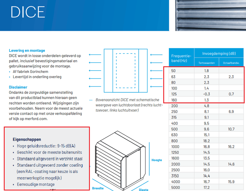

Goed kijk eens naar de Merford kast . wel 9-15dB demping. mooi niet in de lage freq ! !
Afbeeldingslocatie: https://tweakers.net/i/fkcn8PiD1r5di3g59vOCtQFPKnw=/800x/filters:strip_exif()/f/image/MoMkLepOBV4rHffomEWJ8bqz.png?f=fotoalbum_large
Demping in het lage freq breik is niet veel.. zelfs de eigen kast gaat resoneren op 125 Hz ..versterking dus.
En een muur absorptie plaatje tegen de muur geeft 3 dB demping.. ik dacht het niet he ..
Ja voor de hoge freq .. maar die zijn niet interessant. lage freq kunnen grote afstanden overbruggen ( hoge niet).

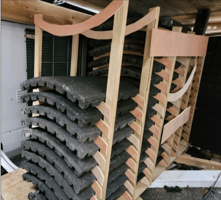

Unit moeten massa aan de voeten hebben en met een H frame op veren . om te zorgen dat de units geen trillingen geven aan het gebouw.. en de buren.
Zie het topic "Trillingen warmtepomp dempen" en geef daar een foto van de opstelling..

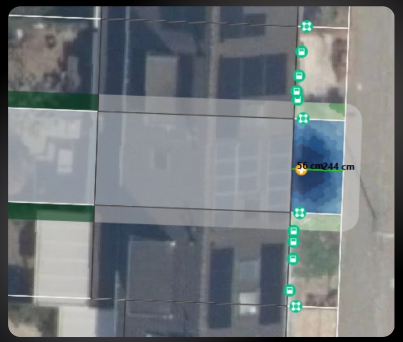

Op de erfgrens en bij de dichtstbijzijnde gevelopeningen die open kunnen gelden de WPAC geluidseisen. Binnen zijn er andere eisen, alle installaties in/aan een woonhuis mogen bij de buren een bepaald geluidsniveau (volgens mij 30 dB) niet overschrijden. Dit staat in het BBL, kijk bv hier: https://iplo.nl/regelgevi...uid-bouwwerkinstallaties/

  • X21r
  • Laatst online: 00:02
Heren / dames.
De standaard geluiden van de Wp en met de eisen in WPAC berekening zit het vast wel goed............
Helaas kan er daarna toch nog extra geluid optreden naar buiten toe ( resoneren van de behuizing)
EN..... geluid naar binnen toe.( overlast )
In het topic "trillingen warmtepomp" hebben we daar veel over gesproken.
Vandaar wat videos in elkaar gedraaid wat we daar hebben gevonden in de praktijk.
Er zijn nu 2 nieuwe videos er bij deel 7 en deel 8.
Afbeeldingslocatie: https://tweakers.net/i/5_yMC8qXV6lTHStebVkYxDdYAZQ=/800x/filters:strip_exif()/f/image/WZyZ30qSPQD0e7z2FiYdNNDL.png?f=fotoalbum_large
1-6 Warmtepomp waar komen de trillingen vandaan
2-6 Warmtepomp instructie fabrikant.
3-6 warmtepomp trillingen dempen.
4-6 Warmtepomp en het geluid van de verdamper.
5-6 Warmtepomp op een dak kapel.
6 -6 Warmtepomp in de tuin
7 -8 Warmtepomp muur beugel
8 -8 Warmtepomp Praktijk voorbeelden

Geluids omkasting dempen.
ik had op X21r in "Het grote geluidseisen airco en wp topic" al wat geschreven.
Maar voor de DiY op tweakers.(foto in de opbouw fase).
Afbeeldingslocatie: https://tweakers.net/i/m30eYJIRSnuhqhsvki7JUaoZMZ8=/fit-in/4000x4000/filters:no_upscale():strip_exif()/f/image/RJGEAuVSktBllRnSsifefcE6.png?f=user_large
Demping is grandioos ook in lage freq.
Materiaal is 18kg/m2 (per tegel 4,5kg 0,5m2) het geheel is wel zwaar maar de demping is grandioos (open slaapkamer raam van de buren op 1,5 meter en daar minder dan 40dB gemeten en nog niet eens in stille mode).

Volgens mij geldt die 40 dB(A) niet op de erfgrens van 't huis waar de WP geplaatst wordt maar op de erfgrens van de buren. Als tuinen aan elkaar grenzen zijn die natuurlijk gelijk, maar als er een openbare weg / openbare grond tussenzit dan gelden er geen eisen richting die openbare weg maar wel op de erfgrens van de buren aan de andere kant van die openbare weg.
Dus in 't plaatje van @Renoo zijn volgens mij de rode lijnen de erfgrenzen waar de geluidseisen gelden:
Afbeeldingslocatie: https://tweakers.net/i/bKXnIX2t_MLsZoXiBXKZi96bAjs=/x800/filters:strip_exif()/f/image/BU5CclgbW4CwMjgnD7rmSiQg.png?f=fotoalbum_large
[ Voor 14% gewijzigd door blb4 op 05-04-2026 22:07 ]

Ik ben van plan om mijn nieuwe WP op de (zij) uitbouw van mijn woning te plaatsen, aangrenzend aan de (zij)uitbouw van mijn buren. Al lurkend in dit topic en de geluidspecs van de verschillende WP modellen begon ik toch enigszins bang te worden dat de beoogde locatie niet gaat voldoen aan de geldende 40/45 dB normen.
Hoewel de definitieve geluidsberekeningen officieel door mijn installateur/externe partij conform WCAP uitgevoerd gaan worden, probeer ik eea zo goed mogelijk voor te bereiden en eventuele "specials" zo goed mogelijk te belichten.
Handleiding rekentool ‘WPAC-geluid V2020_0’
Al scrollend door het WCAP document van de rijksoverheid vielen mij een aantal zaken op en ben benieuwd of mijn interpretatie juist is, en dus mijn beoogde locatie mogelijk wel gaat voldoen. Voor mij zou de "Situatie Gg_2 " van toepassing zijn in bovenstaand document, en op basis van figuur 4.8 & 4.9 zou dat in mijn situatie nog wel eens gunstig kunnen zijn (hoop doet leven :+ )
Afbeeldingslocatie: https://tweakers.net/i/Y2zapGXC1UzobddUAeQ1ghle1j0=/800x/filters:strip_icc():strip_exif()/f/image/LIm2ws8QkhD7amevWVtgkUKX.jpg?f=fotoalbum_large
In eerste instantie dacht ik dat de geluidsnorm op de erfgrens van onze/buren uitbouw (2x 3m) gemeten moest worden, wat in geen 100 jaar aan de norm gaat voldoen. Maar als ik het goed begrijp kan ik het dak van de uitbouw als een soort gekantelde schutting beschouwen, waarover ik vanaf het middelpunt van de WP een diagonaal mag trekken naar 1500mm boven maaiveld buren....
Aangezien de woning van de buren iets naar achter verspringt ten opzichte van onze woning EN de buren zo'n 1.5m meer uitbouw dan ons hebben, ontstaat hier een vorm van wishful thinking en ben ik de definitieve locatie van de WP alvast aan het manifesteren 8) :+ oOo .
Afbeeldingslocatie: https://tweakers.net/i/ClAB8EWU6E9wUum1jfm_cnB7sRg=/800x/filters:strip_icc():strip_exif()/f/image/Vgnb5DBSozEdo5okZfTIWeKi.jpg?f=fotoalbum_large
Uiteraard zijn de ramen achterzijde op BG en verdieping ook een punt van aandacht (raam uitbouw is gesloten en bevat ook geen ventilatie roosters oid.).
Ergo,
Klopt mijn interpretatie een beetje of sla ik de plank volledig mis ?!?! Aangezien de (blinde) zijmuren van beide woningen ook nog wel wat reflectie gaan veroorzaken is dit uiteraard niet het volledige plaatje. Maar terug naar het begin: Ik meet dus _NIET_ vanaf erfgrens OP de uitbouw ?!?!
PS. Ik ben geestelijk te beperkt om de sheet correct in te vullen voor mijn situatie, vandaar mijn "hoog over" vraag.

Klopt gedeeltelijk. Zet de situatie in kaart op geluidslabel.com. Wij werken naar tevredenheid daar standaard mee. Werkt zeer flexibel. Soms kan een halve meter verplaatsen of een ander merk een oplossing bieden.

Je beschrijft het inderdaad goed. Doordat er geen raam boven de garage/uitbouw zit heb je daar echt geluk mee. Let wel dat die 1,5m ook de andere kant op geldt (op je schema dus de bovenkant).

Demo omgeving van geluidslabel.com wat ik al noemde... Afbeeldingslocatie: https://tweakers.net/i/wbrzE-MuNQ4eLwt-_CEzPXyxu1M=/x800/filters:strip_exif()/f/image/y5cEIkcMb8OPeGqyWs3kjEJv.png?f=fotoalbum_large
Opstelplek is 1,5m van erfgrens zuid en perceel is ongeveer 5.2m breed. Geselecteerde meetpunt is erfgrens noord.
[ Voor 87% gewijzigd door Ronald op 10-08-2026 16:10 ]
